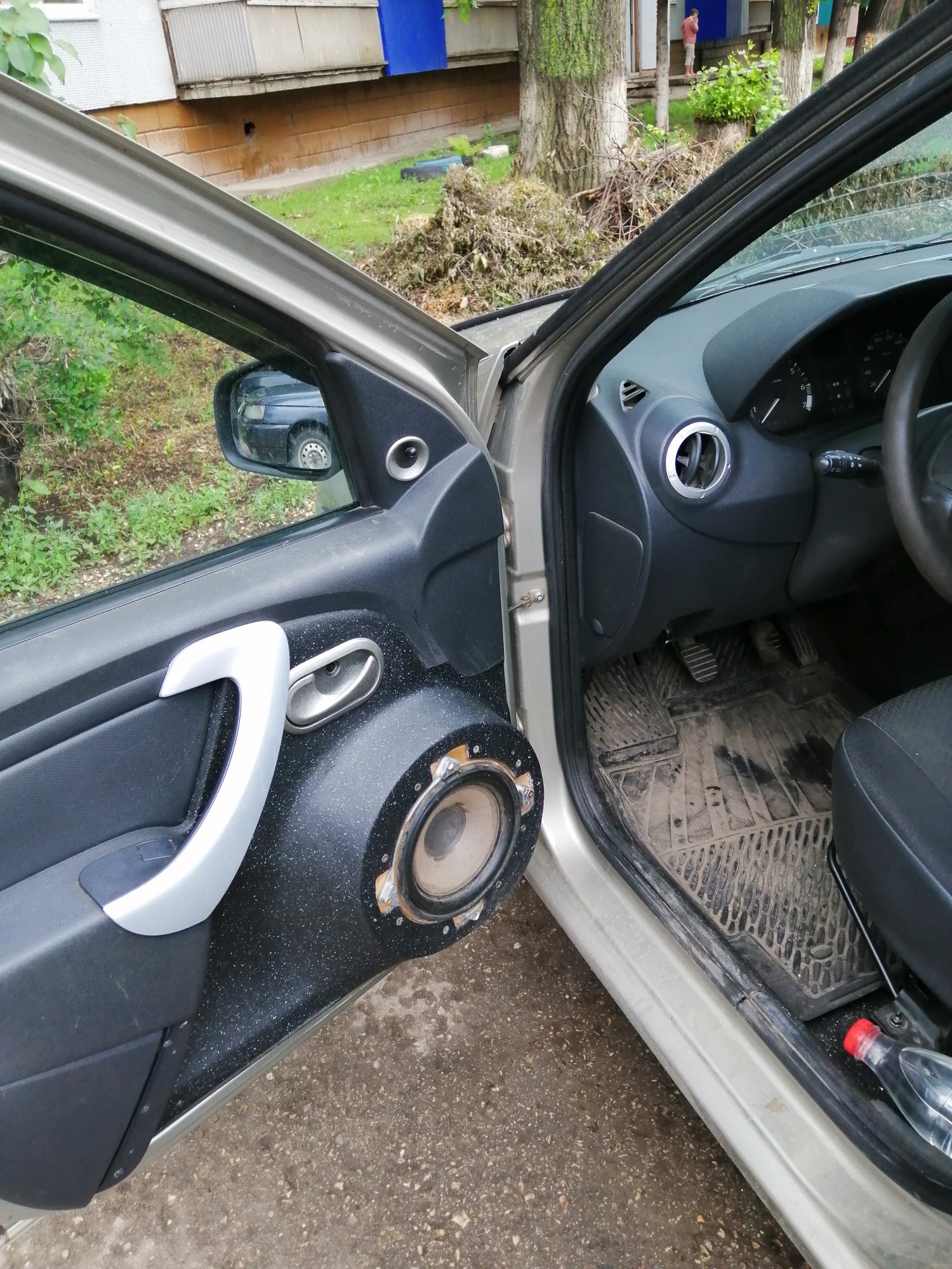

Да и в машину надо СЧ/ВЧ прилепить на торпеду, пока только мидбасс вмастрячил в двери(30 гдн...)
28,085
13,446
10 ГД30 динамик не для работы в воздух, ему подпорка нужна ящичная, иначе уйдет в расколбас. И застучит катушкой об магнит.
Для дверей есть неплохие Альфарды AL-165T . Красивая средина, а под углом к оси достаточно ровная ачх и спокойный звук. Не люблю фанатизма. А 30ГДН в двери- фанатизм. Дверями трусить.

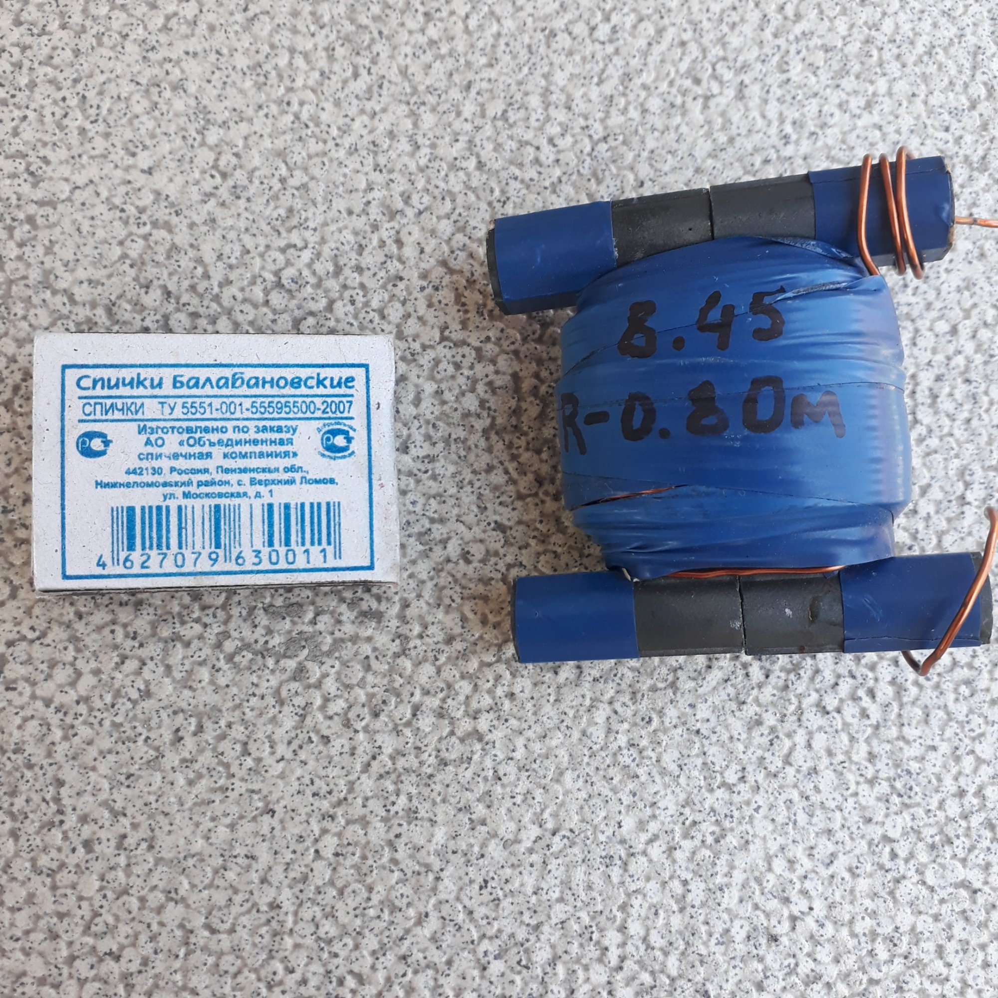

А вот индуктивность 8.45мГн , активное сопротивление 0.8 Ом, для тех кто боится ферритов)))

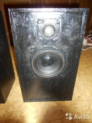

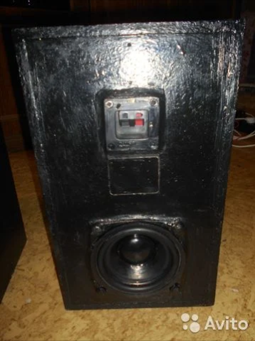

Дали 1шт со словами :-"запчасти снимешь,остальное в печку",
без СЧ динамика.
Жалко и интересно одновременно.
Доработка этого чуда "по быстрому" :)
Выкидываем СЧ звено и ставим "Рено-Дастер-4ом".
Закорачиваем мощный подстроечник(крайне не надёжный конструктив) и выкидываем рядом стоящий 100ом резистор
Перед катушкой СЧ звена ставим от 3.5 до 4.7 Ом/10ватт.У меня был 4.7 Ом.

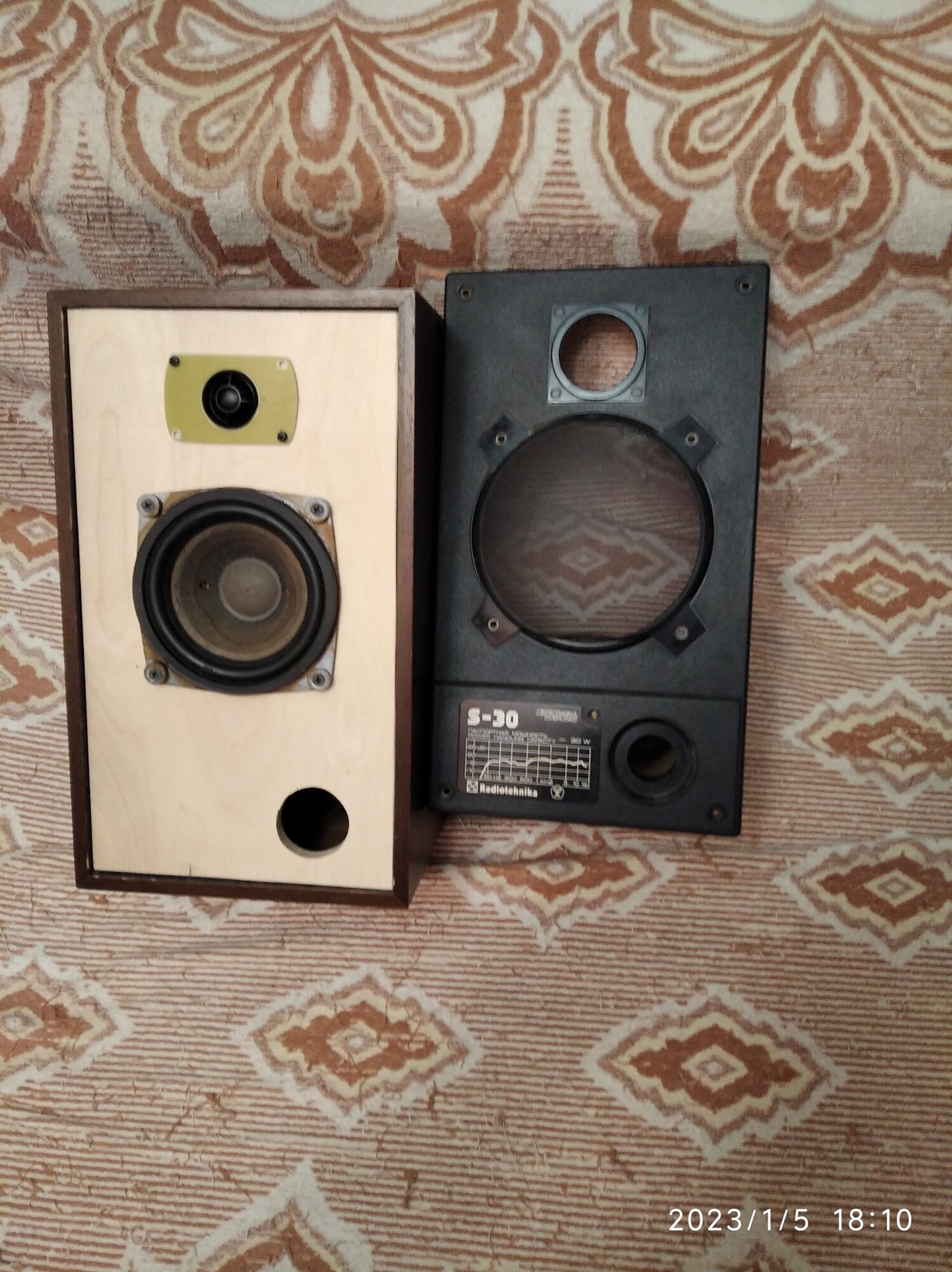

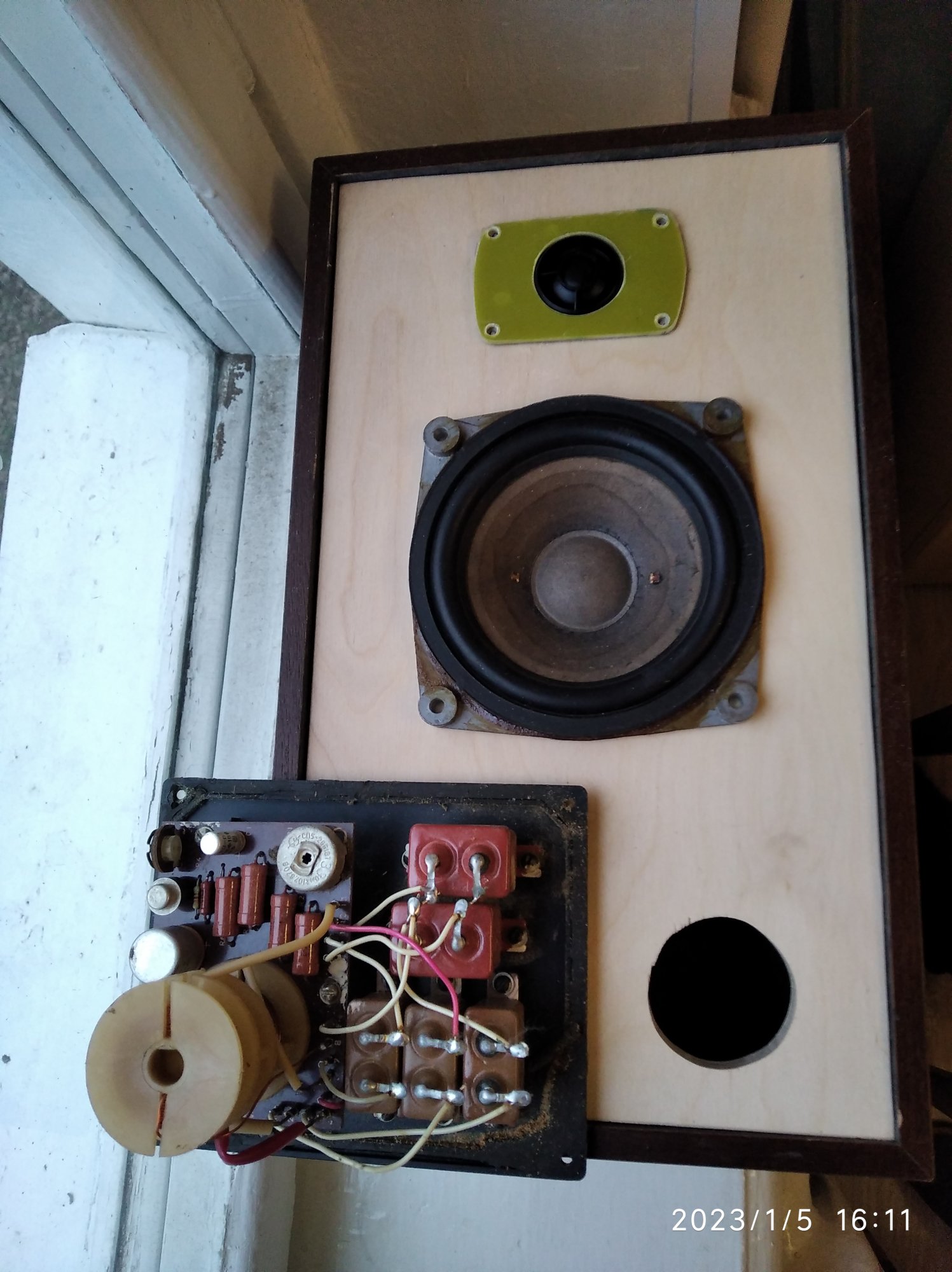

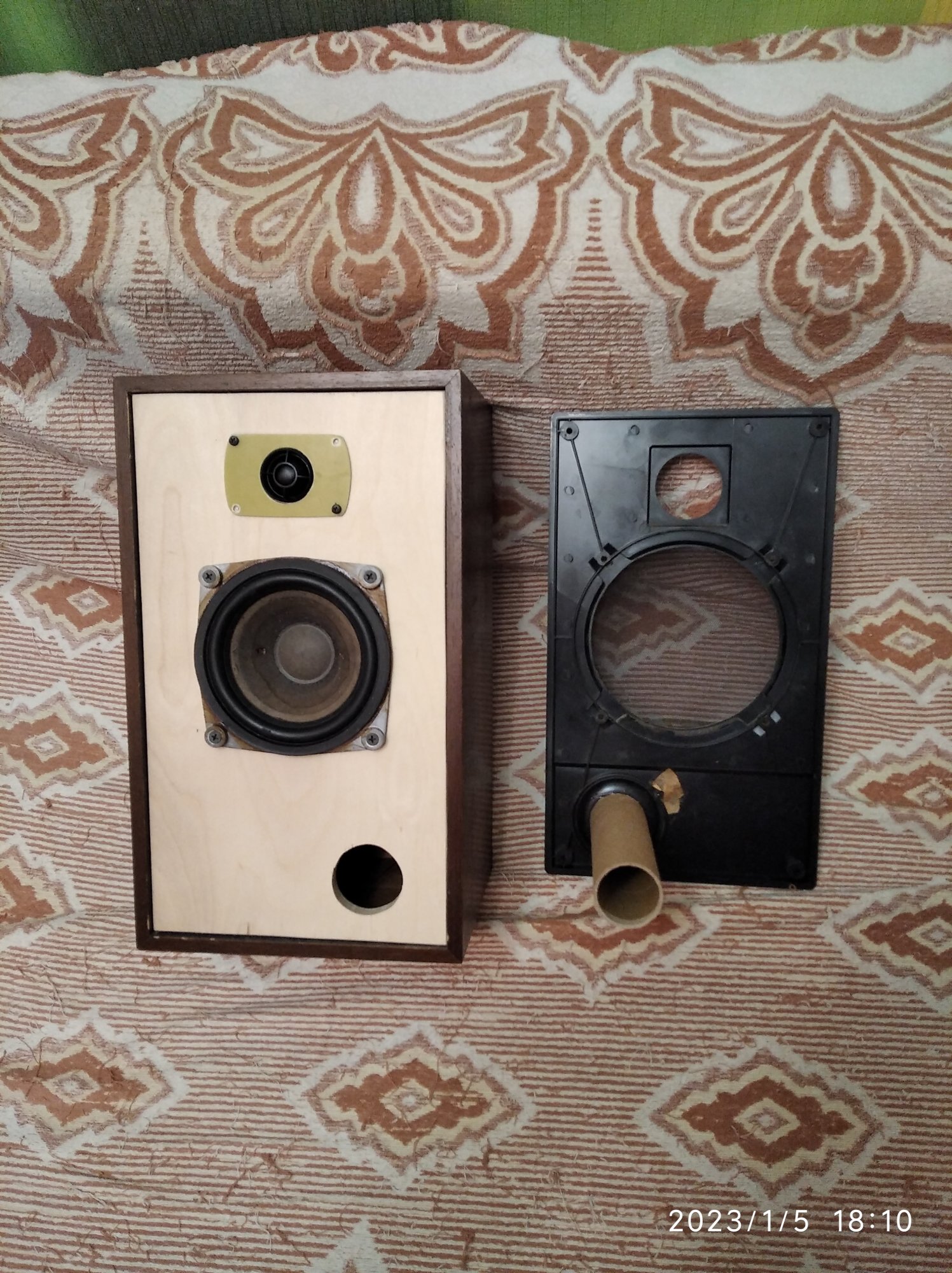

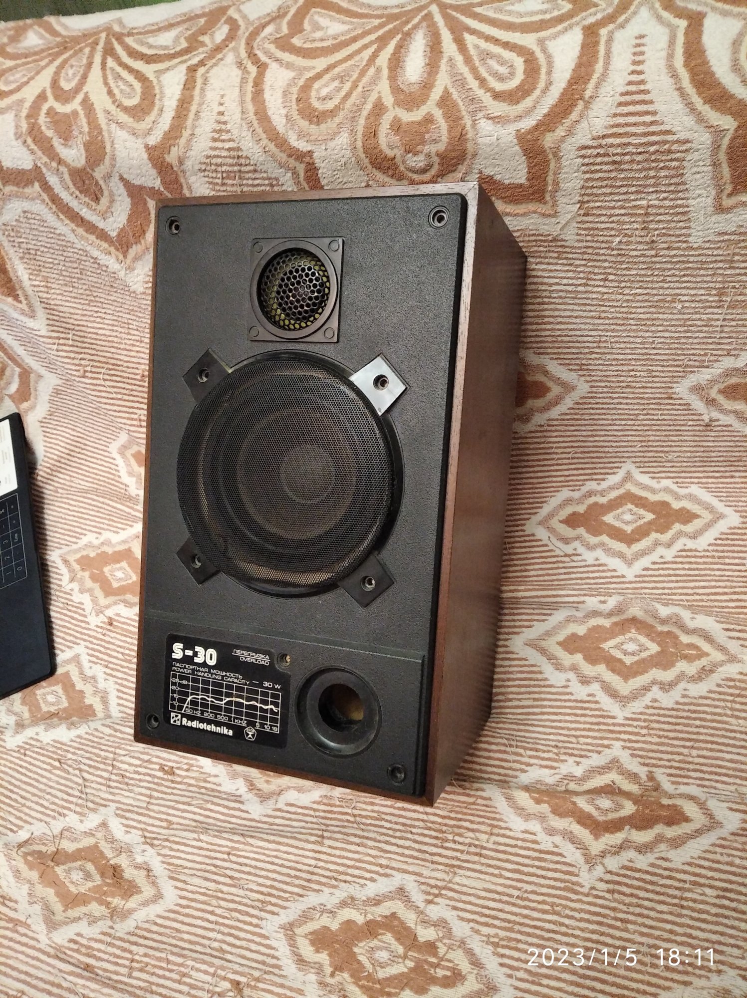

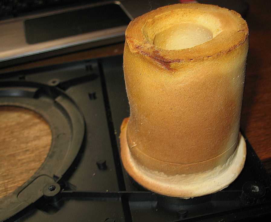

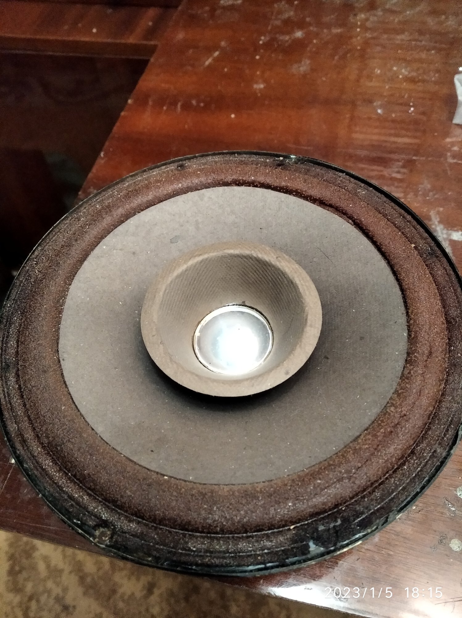

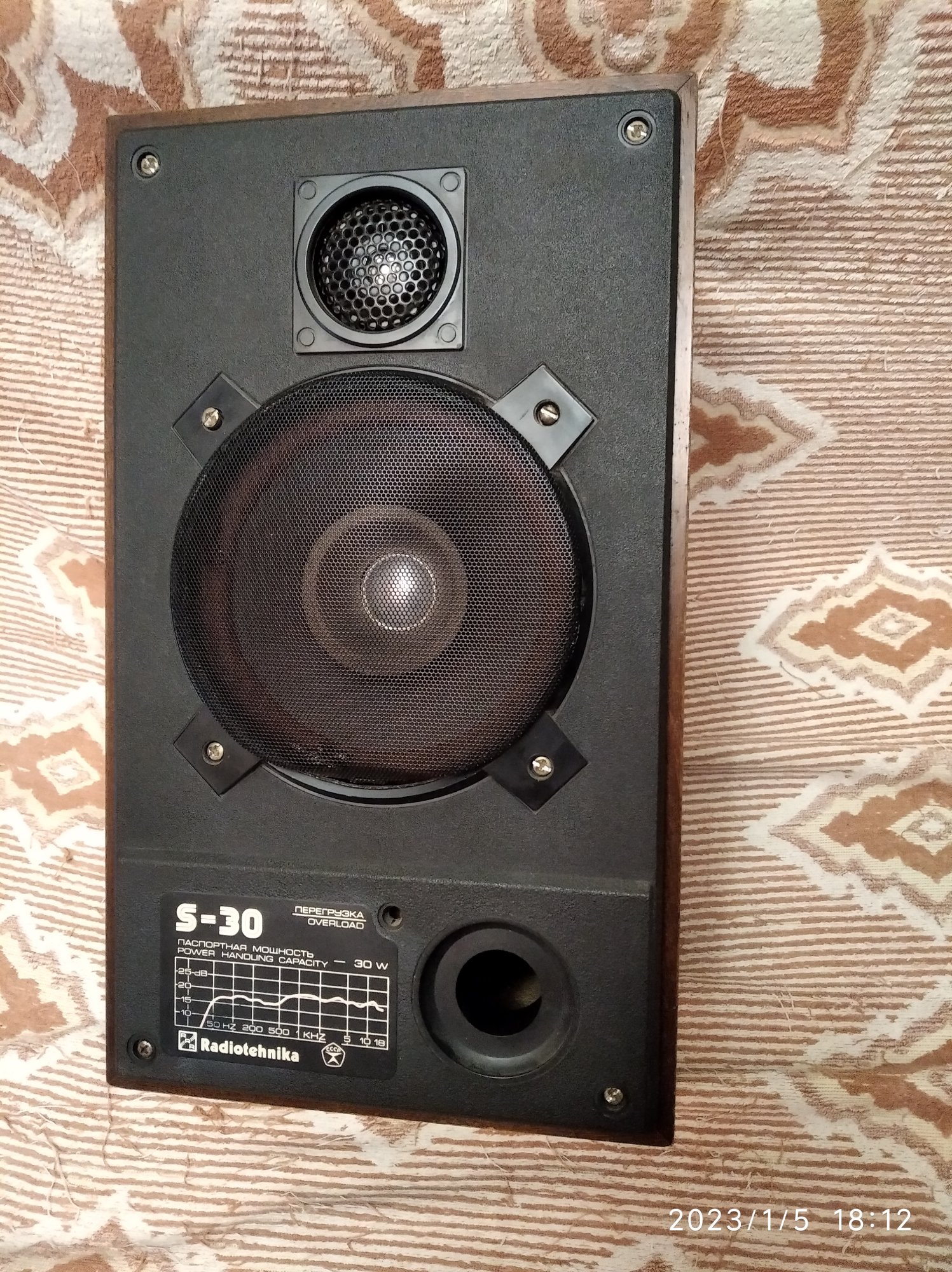

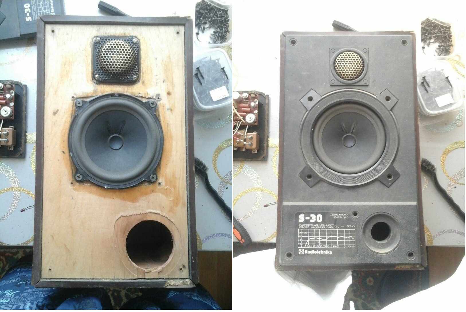

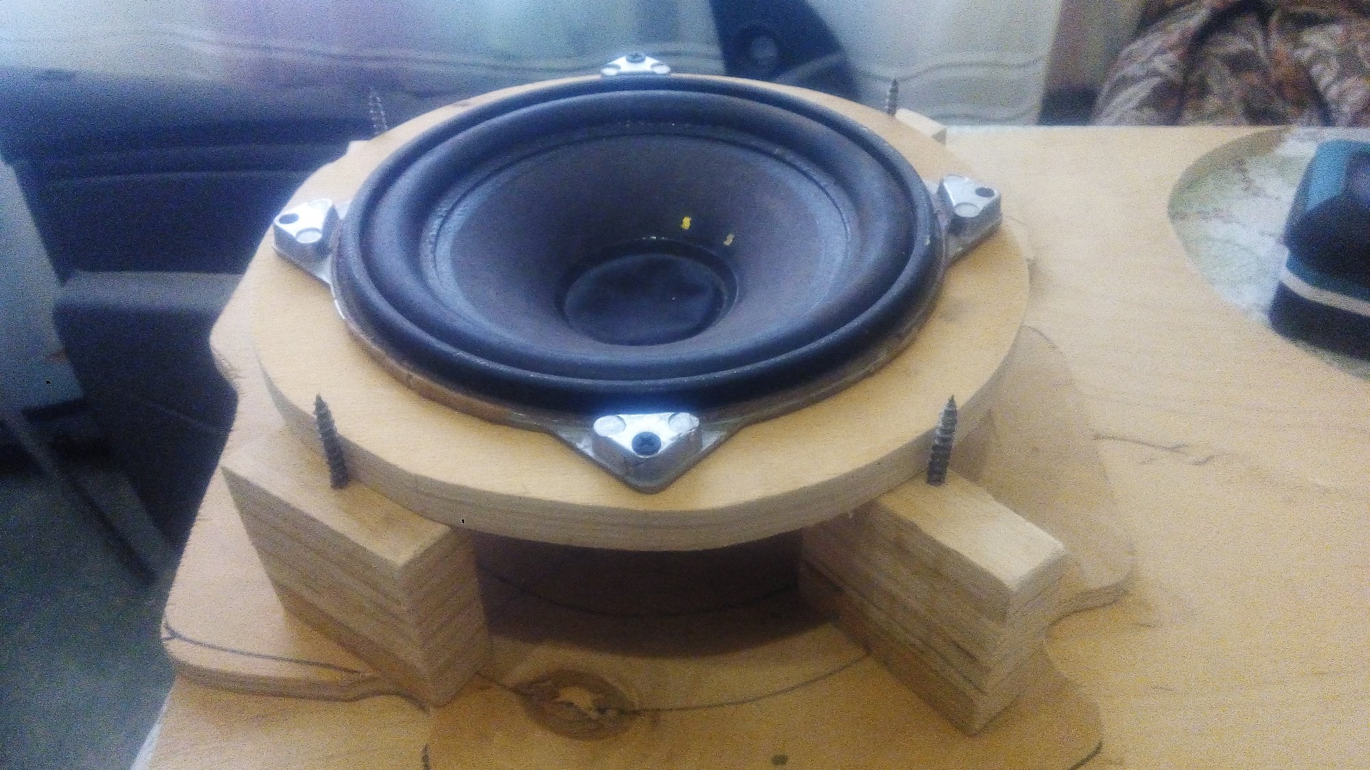

Давненько задумал повозиться с народной гордостью , знаменитыми S-30 . И вот звезды сложились, привезли пару колонок внешне приличных, но к сожалению, изуродованных вмешательством. К счастью, остались родные динамики, 10 ГД-34 и пара 3ГД-2.
Сегодня фронтпанель изготовлена новая, из 10-мм фанеры, труба инвертора будет из картона, взята с запасом по длине. Сначала измерю с родными басовичками, а в плане резкого улучшения звучания есть пара 25ГДН3-4 и автопищалок Ауди-Фольксваген .
Родные фильтры нет желания перепахивать, там все грустно, хотя катушки можно применить, домотав до нормы. Сделаю летучий макет, послушаю, там видно будет. Основа хорошая, корпуса крепкие, объём что надо. Сейчас фотки выложу, стартовые
Приехало "вот ето" с динамегом
Сейчас выглядит так

Я даже не знаю как задать вопрос, что бы в дураках не оказаться. Александр, а у Вас же был опыт прослушивания S-30 (4Ом) и S-30B (8Ом)?
28,085
13,446
S-30B встречались в 90-е, но звуком тогда уже особо не занимался, видео шло, оценить звук не могу. Но могу предположить красивый звучок с поджатым басом, просто там как обычно, баланс смещен в средину и у всех есть нехороший коробочный призвук.
Не изучал тему, но по идее для 8- омного динамика индуктивность НЧ фильтра нужна вдвое выше, а там она и так куриная, так что вполне может оказаться в 8-омном варианте- катушка фильтра для 4 -омника. Что запросто.
ПС.Фольксвагеновские пищалы , дар доброго волшебника kolobrkin , прекрасно показали себя в похожих колонках 10АС-225 , с ними ачх безупречно ровная. Надеюсь, не подведут и в этот раз.
Глянул на АЧХ родных 3ГД-2 с лавсановым куполом. Там ровная полка с 4-5 кил, но что покажут остальные- не знаю, там пара с лавсановыми куполами, пара с лакотканевыми. Посмотрим завтра. Может быть что угодно .А надо- чтобы как надо.
ПС2. Похожие на S30 инверторные колоночки, по мотивам Кубиков Салтыкова есть в копилке . а тема по ним создана в журнале СалонAV. https://www.salonav.com/arch/2020/06/xorosho-zvuchashhie-kolonki-pri-minimalnyx-zatratax.htm
Вторые по списку доработанных - 10АС-225, результат достойный для повторения . теперь на очереди новые малютки.
Завтра продолжим.

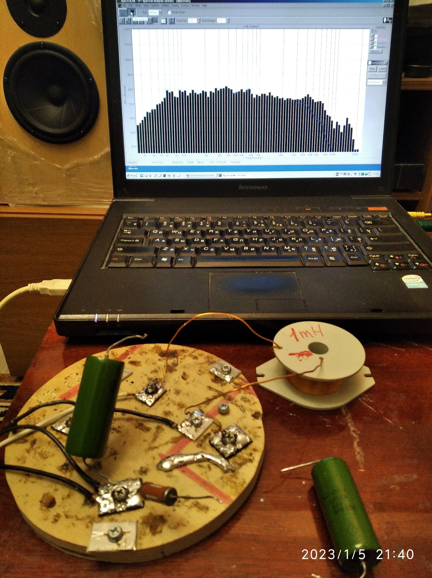

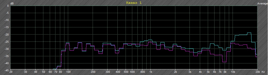

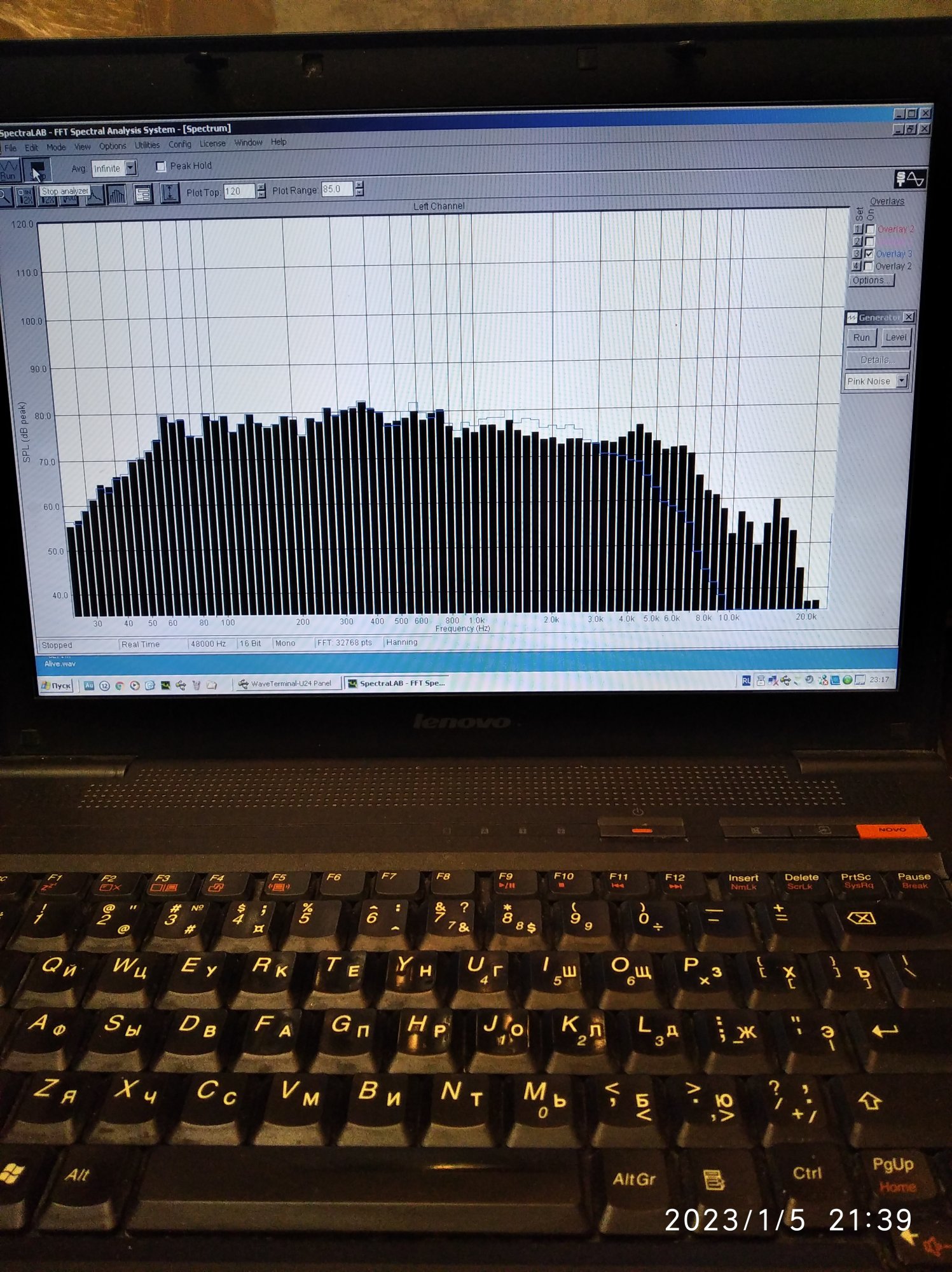

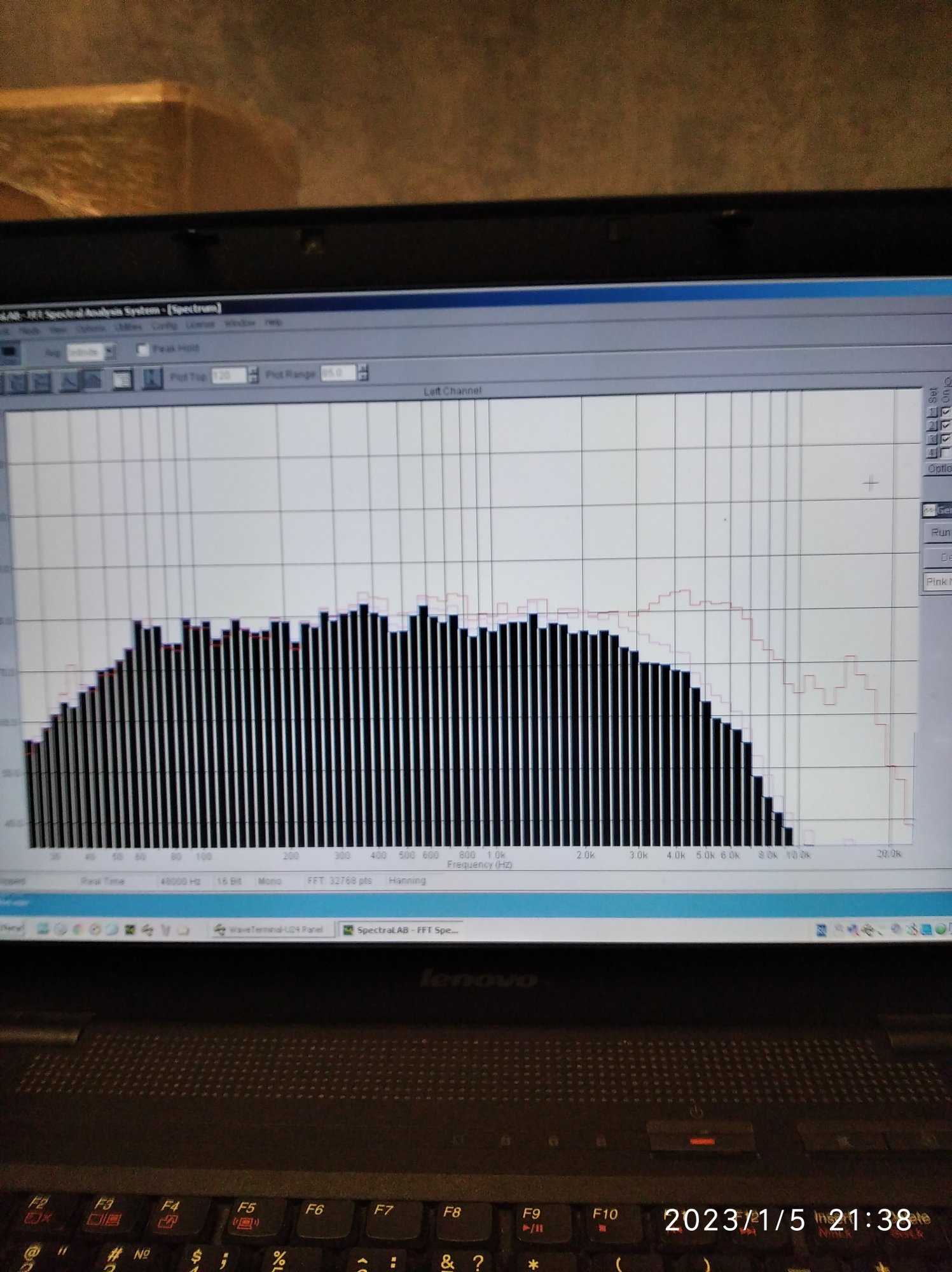

В точку. Именно так. Заранее решил стыковать 10ГД-34 с пищалами ауди-Фольксваген, они тянут с 2 кил бегом. Завтра сниму ачх двух пар 3ГД-2, выложу для ознакомления.

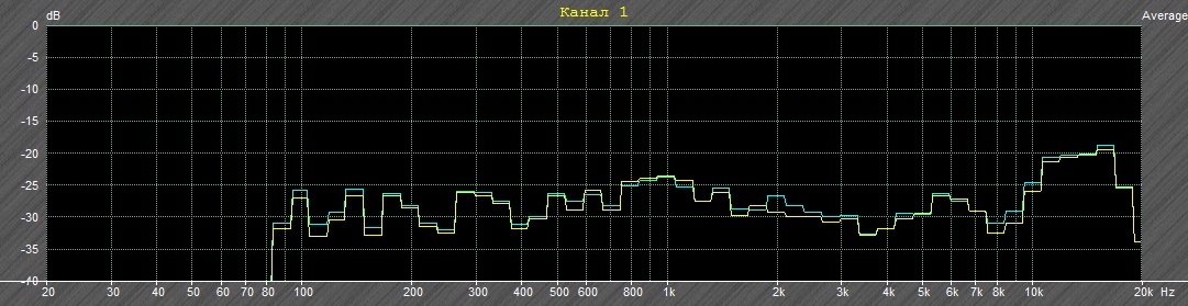

Не удержался, прочухался и включил измерилку.Однозначно для 10ГД34 ставим фильтр от Кубика, по Салтыкову и не иначе.Смотрим ачх.С просто катушкой динамик бежит далеко с выбросом на 4 килах и просаженной срединой в районе презенса,1000-1300.С фильтром имеем ровную средину , двухступенчатый спад и спокойный звук.Катуха на 1 мгн, емкость 12 мкф,резистор шунтовой к емкости 24 ома.

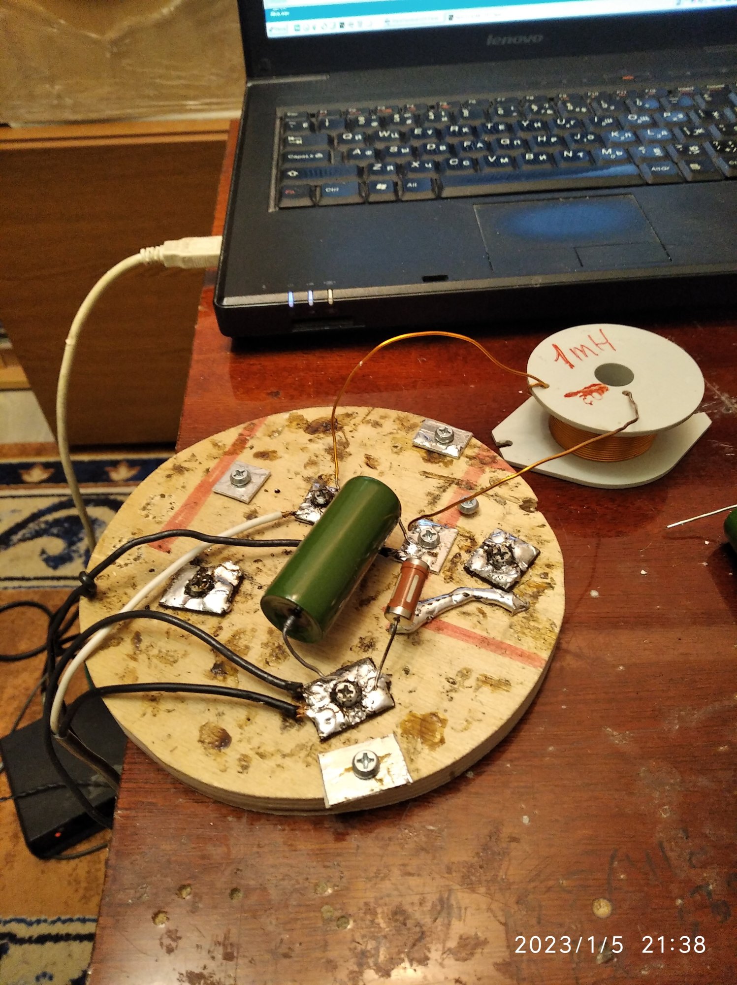

Первая фотография это фильтр 1мГн + 12мкФ ?
28,085
13,446

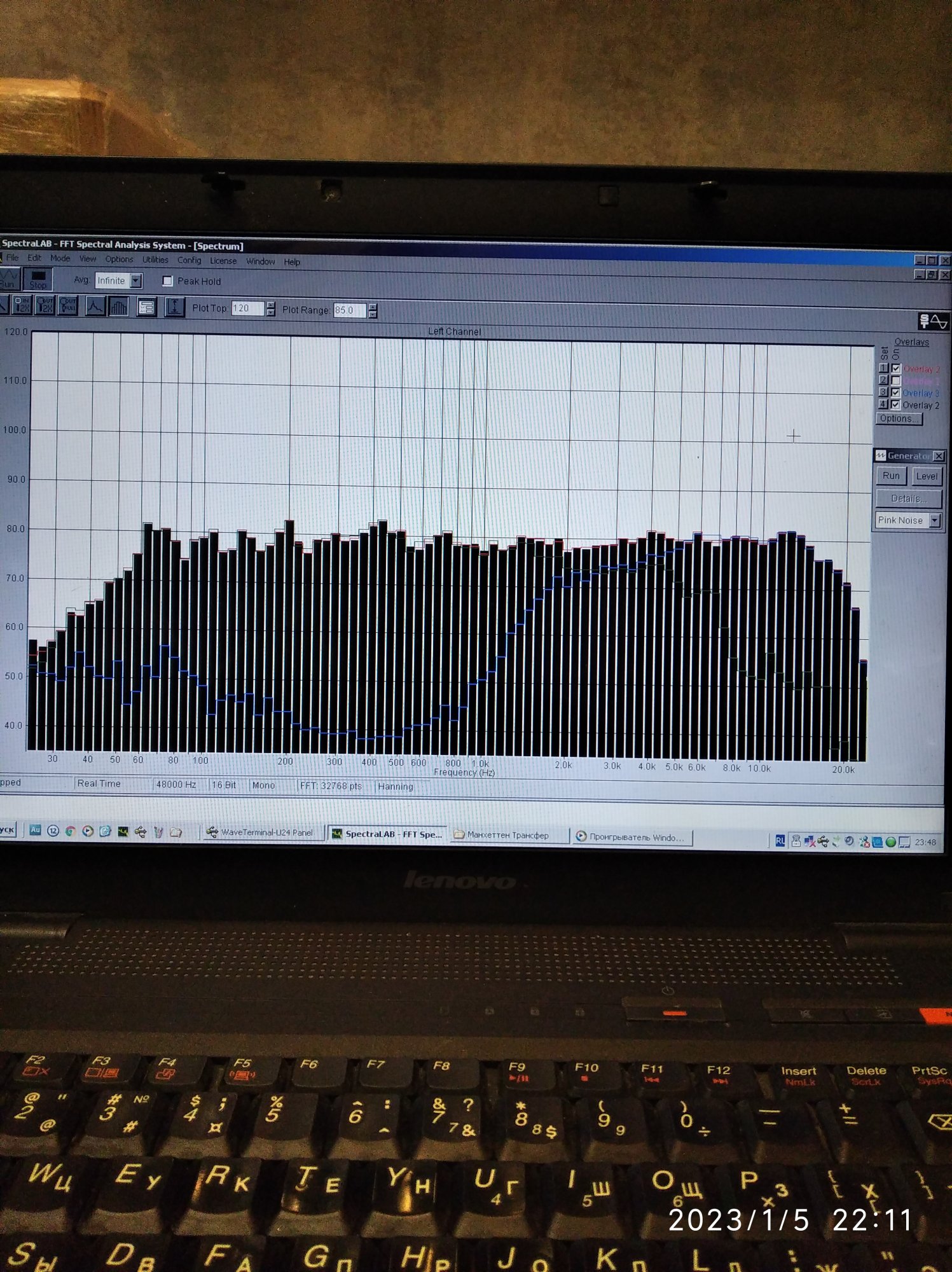

Да, но это не финал, в финале вот что :
Катушка 1 мгн и все,. ВЧ фильтр: емкость 5,6 мкф, катушка 0,27 мгн и гасилка к пишалке 3 ома.Вуаля!!!

Даже не знаю что и сказать, это что за чудеса то такие с 3ГД-2, лакоткань или пластик?
28,085
13,446
АЧХ обоих динамиков просматривается сквозь забор.Пичок на ачх басовичка оказался кстати, он отвечает за разборчивость речи,а у пищалы там ямка.
Протяженная работа пищалы внизу подтянула спад отдачи у басовика на средине, в районе 1- 1, 5 кгц, что позволило убрать лишние элементы фильтра и заметно улучшить равномерность, направленность и слитность звучания
Это Не 3ГД2,это Ауди фольксваген мейд ин Украине
Забыл , там еще параллельно пищале 30 ом резистор,чуть прижать отдачу.Хотя и без него все шикарно
