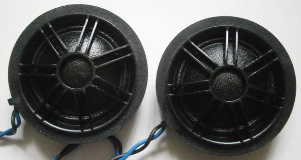

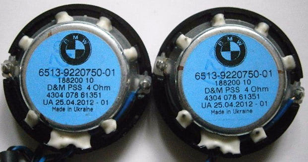

Эти Ауди- Фольксвагены кажется еще есть у нас в продаже. Надо брать в запас.
Да, лучше их набраться в достаточном количестве.

Не попадались в ремонт пищики с куполом 30 мм, у которых была бы ЦШ.
В бесшайбном варианте они уже на серии. Потянули ВЧ достаточно хорошо, иначе бы не заказали еще.
Магнитную жидкость не использую, а она в низкорезонансных ВЧ головах частично играет роль ЦШ.

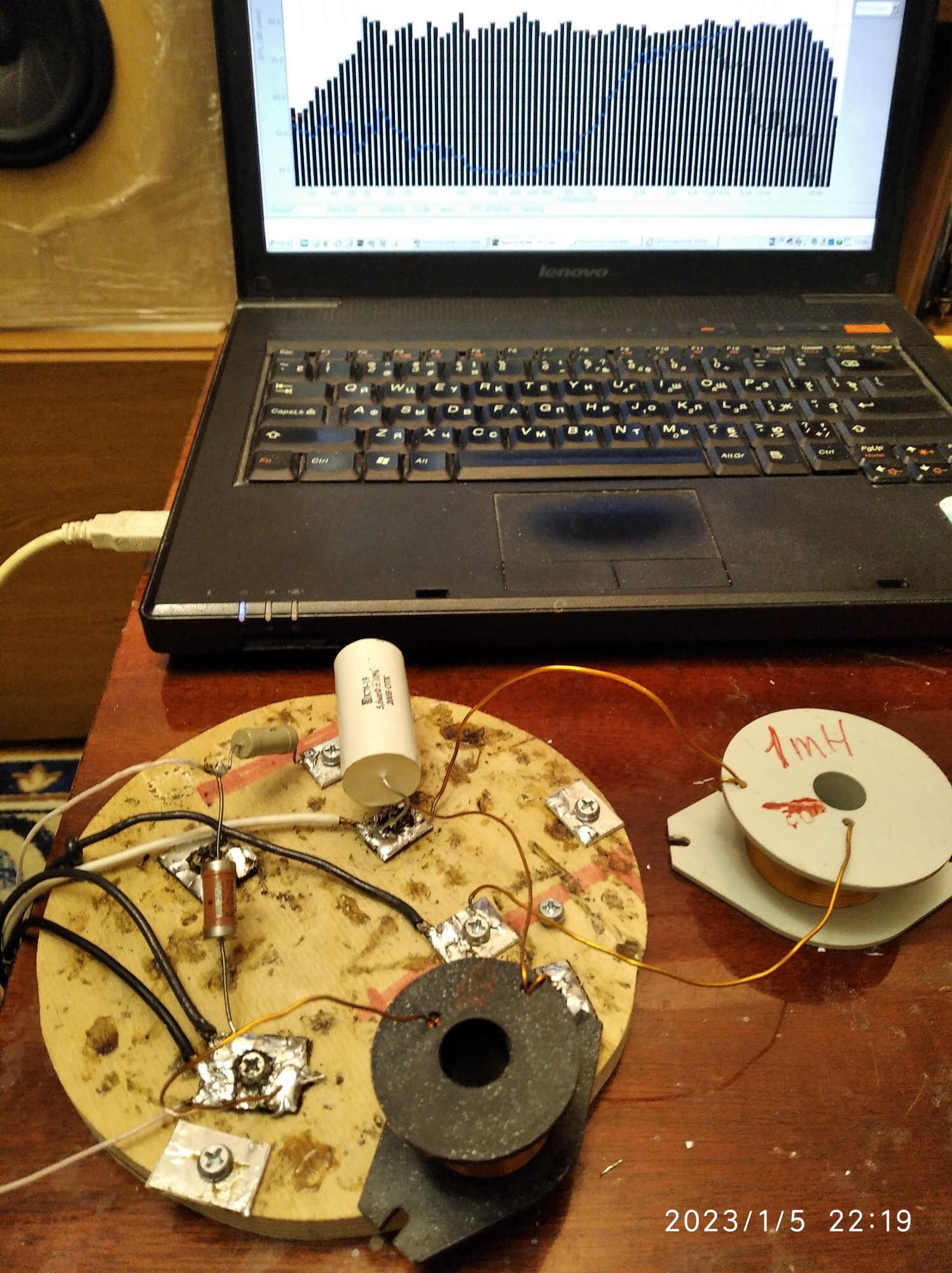

Раз дядя Саша раздаёт ништяки, вытащил с кладовки пару этих Радиотехник всеравно их не слушаю, фильтры оригинальные, пищалы с мягким жёлтым куполом, займусь фильтрами, расстояние колонок до слушателя в моей комнате полтора метра.
Катушкой на НЧ не обойдется. Если выгорит - править правый край басовичка по Салтыкову.
Примерно так и думаю, еще есть мыслишка применить катушку родного фильтра. чего даром пропадать добру. Если мало- докину витков.

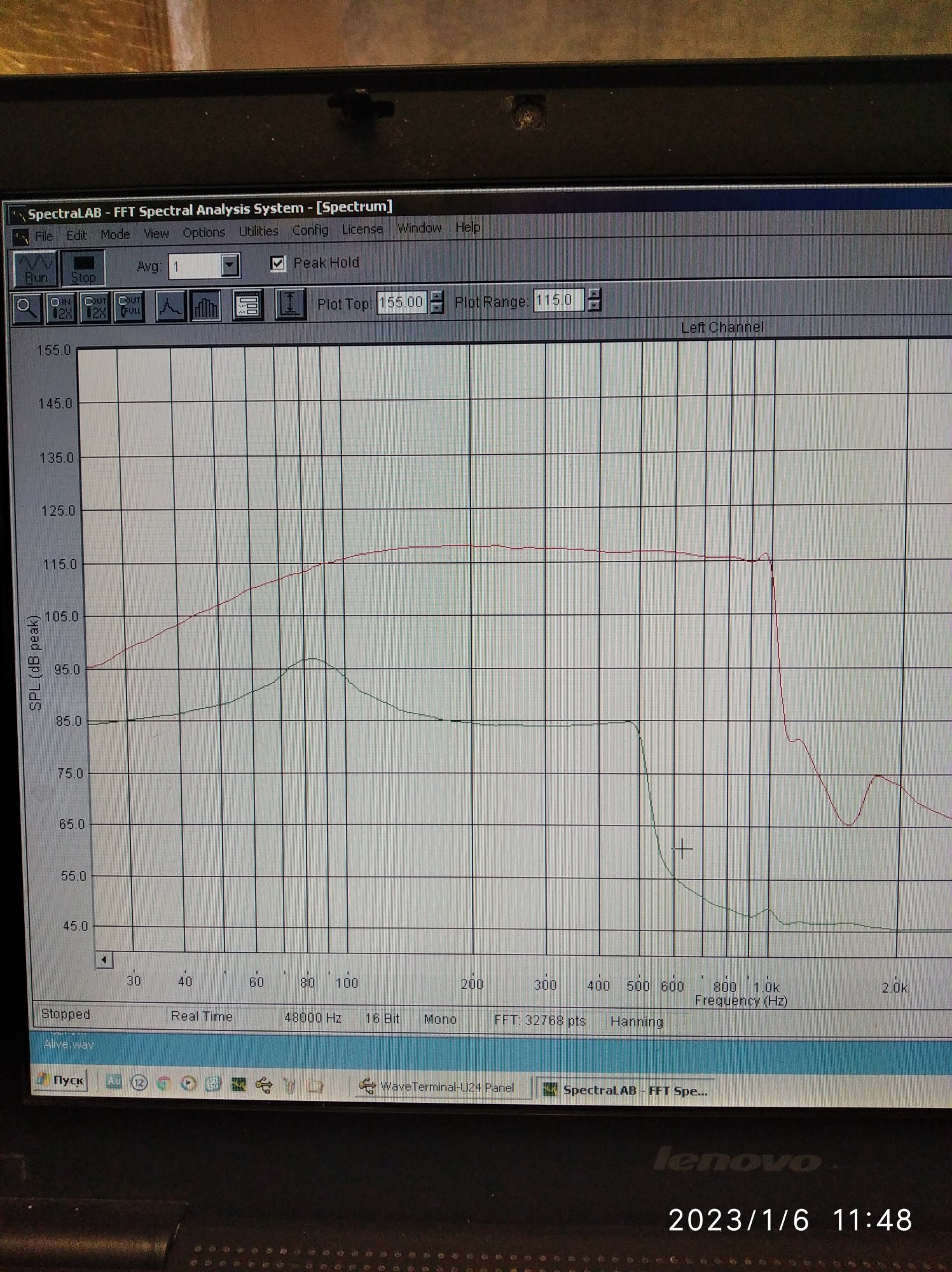

Глянул внеосевые, на 45 влево-вправо все до удивления ровно. По вертикали выше уровня пишалы и ниже кромки басовика есть ямка на средине.
В ящике резонансная с 73 уехала на 85 герц. И на этих 85 имеем минус 1 дБ и пологий бугорок от 90 до 900Гц, намек на завышенную добротность.
Посему фазоинвертор будет как бы нежелателен. Но посмотрим. мало ли чудес бывает .
Ачх нижнего среза и резонанс в ящике

Глянул закрома, из катушек для НЧ\СЧ есть 0,8 мГн и 1,2мГн две свободные воздушные пары, попробую с 1,2 начать строить фильтр. Александр поправит если не так!

Таким высокорезонансны
Для полочника такого размера идеальная, образцовая АЧХ.
Горбик даст ощущение уверенной работы от 40 Гц.
Этот ЗЯ и на 30 герцах имеет заметную отдачу.

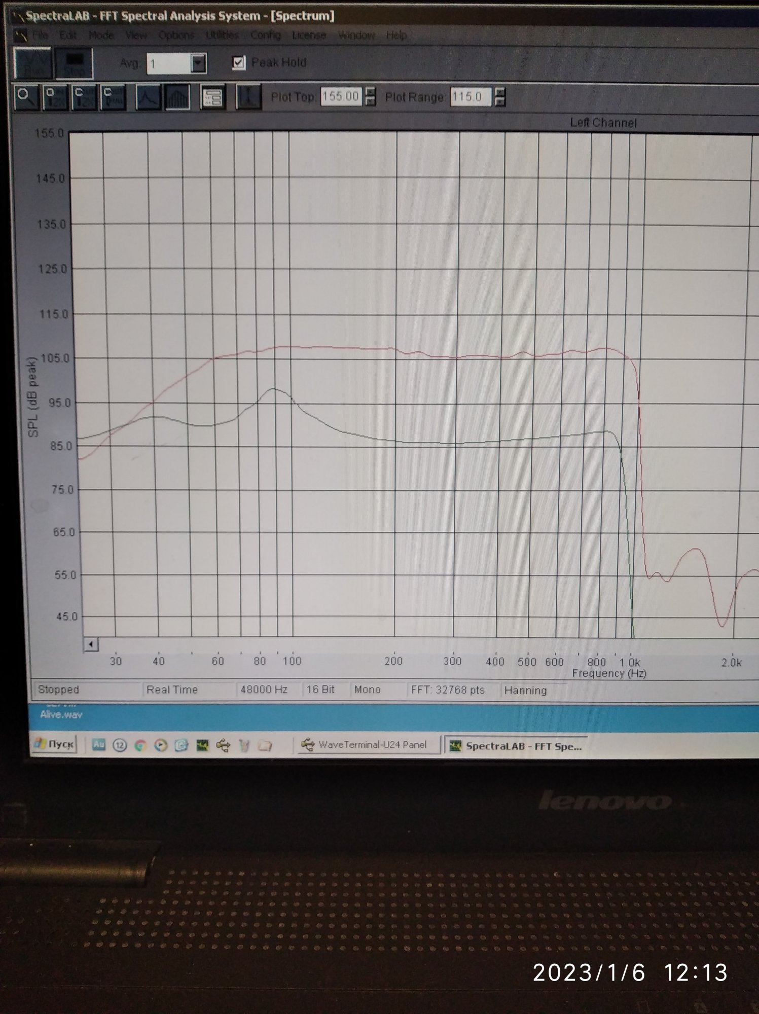

Вот что получилось с трубой заведомо большей длины и настройкой ниже нормы, порт 90 мм и внутренним диаметром 37мм,картонная труба неизвестного происхождения ,была в наборе
    375.3 KB · Просмотры: 178
