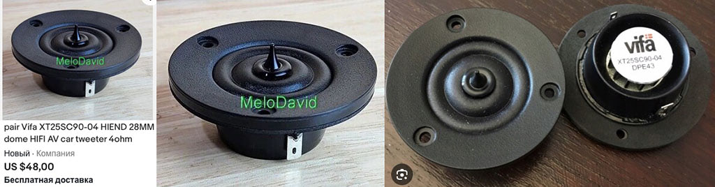

У кетацев обратите внимание на относительно недорогие поделия от MeloDavid. У них есть на любой вкус, ух, кошелёк. Помнится, что их шептуны с "керамической" мембраной зашли. Неплохие и на "бериллии". Да и среди Aiyima можно что-то подобрать.
*) Вот, уґовариваю свою жабу попробовать кетацкую под*бку под MeloDavid CB25M за 277грн пара _shok__istukansmile_1
Продаван ґордо сообщает:
"Pair= of MeloDavid CB25M cooper& beryllium Be alloy dome Tweeters Nedymium"

Золотые ваши слова. А смотрю, Мелодавидка стянута с итальянки Sica LP66\25
Так они не только Сику тянут, Вифы-Пирлесы и пр. Динаудивы туды-ж:
При том, что у MeloDavid'ов есть разные пули-пимпочки, как и у Vifa/Peerless.
"Давидов" этих развелось... Окромя MeloDavid есть ещё DavidLouis с таким же ассортиментом. Встретились как-то эти "Давиды-Луисы" –> Vifa Ne95W за меньше 50 шша-бакинских.
MeloDavid = DavidLouis = ОЕМ???

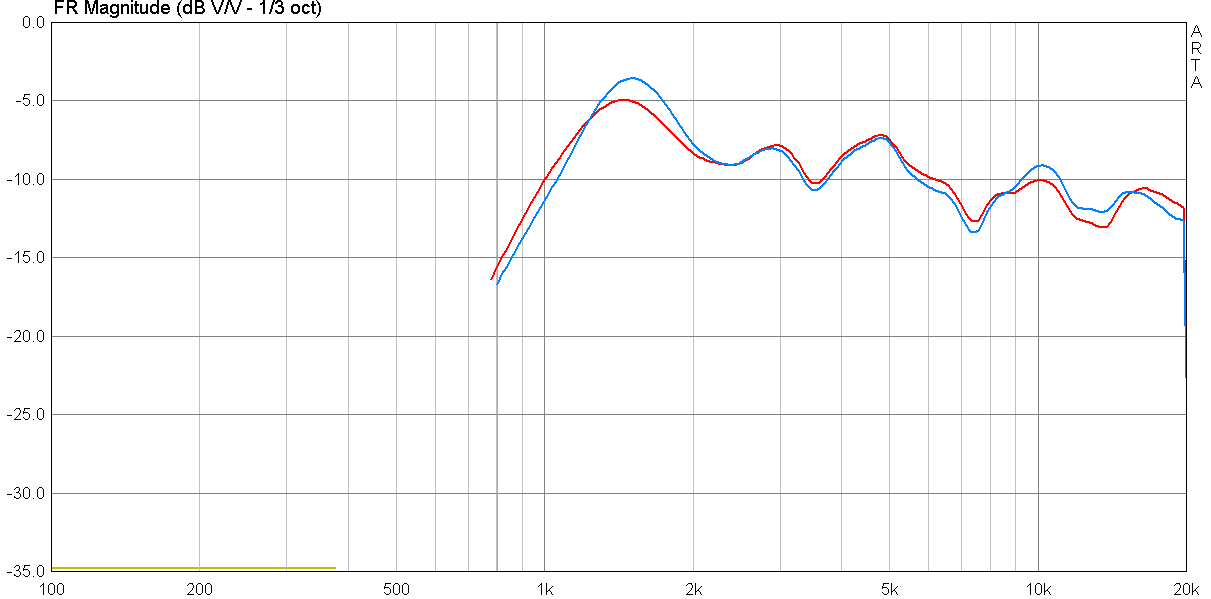

АЧХ пары МeloDavid TS25M, установленных в корпус 25АС-101, микрофон корректирован на глаз (к сожалению), возможно враньё выше 3,5 кГц, без отражений:
Отзыв человека, сделавшего на них Замена фильтра и ВЧ динамика на MeloDavid TS25M в 25АС-101
"Понравилось как звучат, не звенят , не шипят на высоких, играют красиво и открыто."
Отдача заметно ниже заявленной! Хватило всего 1,5...2 Ома гасящего резистора, чтобы сравняться с отдачей 25ГДН-3-4.

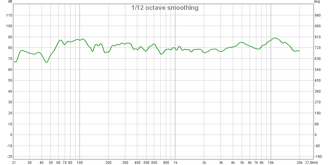

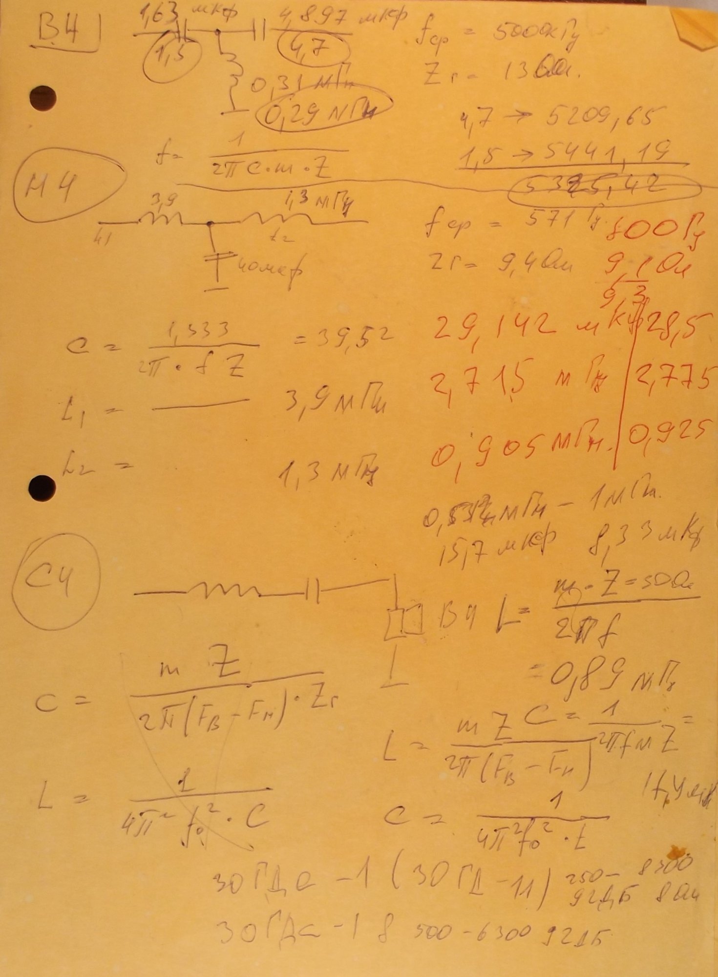

Как и обещал. Скажу, что СЧ фильтр и не делал. Запутался в расчете полосового фильтра. Сделал только аттенюатор. И слушал так. Тогда нравлось.
    376.7 KB · Просмотры: 97
    270.8 KB · Просмотры: 101
Проблемы у меня в S-50B с ВЧ, на основных колонках - Лафайетах у меня проблем нет

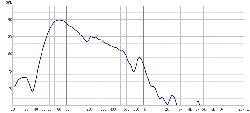

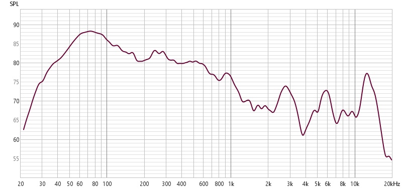

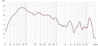

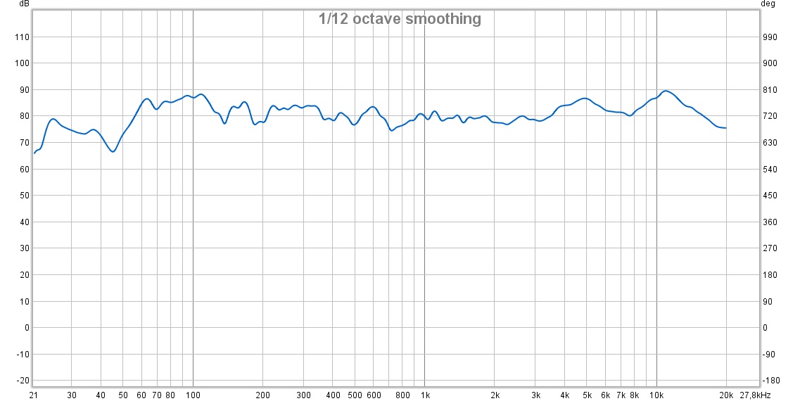

Всё, что можно сказать о S-50B.
Пробные измерения с 1 метра некалиброванным микрофоном (сильно врущим выше 7 кГц) показали достаточно ровную АЧХ аж до 4 кГц с заводскими фильтрами:
НЧ динамики по отдаче идентичны, один из СЧ динамиков - чуть громче.
Тембры НЧ/ВЧ были введены на +6дБ на частотах 50 Гц и 15 кГц.
Пик 5 кГц, вероятно, детище 20ГДС-1-16.
АС с 15 см посередине между НЧ динамиком и ФИ продемонстрировала полосу 40 Гц по -8дБ, считая от горба 70 Гц:
А динамик с расстояния 5 см от диффузора в верхней его половине, подальше от порта ФИ, показал частоту настройки ФИ около 36 Гц:
