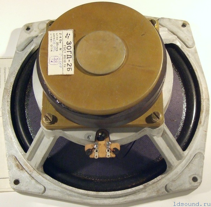

Но видимо переход на другие цифры произошел в 1984 году. Потому как в паспортах еще сделанных по ГОСТу 9010-84 указано 75гдн.
30 ГД-2 - 1983 год изготовлена по ГОСТ-9010-78
30ГД-2Б - 1984 год изготовлена по ГОСТ-9010-78
75ГДН-1Л-4 - 1985 год изготовлен уже по ГОСТ-9010-84
