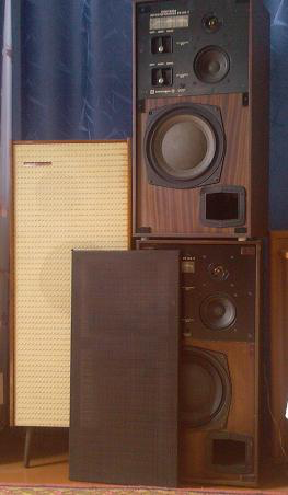

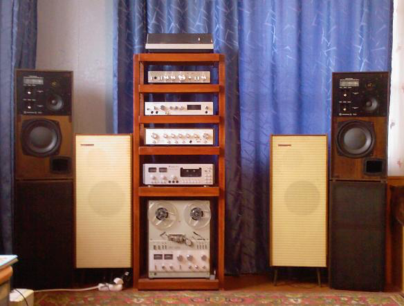

А кто то замечал что у 35АС-1 на разделе сч-вч слышна интерференция?
А в S-90 её нет.
ФНЧ третий порядок для всех 6гдв-6-16 то что доктор прописал.
35АС-1 имел 2 пары. 78г и 79г. Встроеный кабель 4.5 метра. Был Барк-001 85г. на кт808. звучало монументально. Продал. Жалею.
