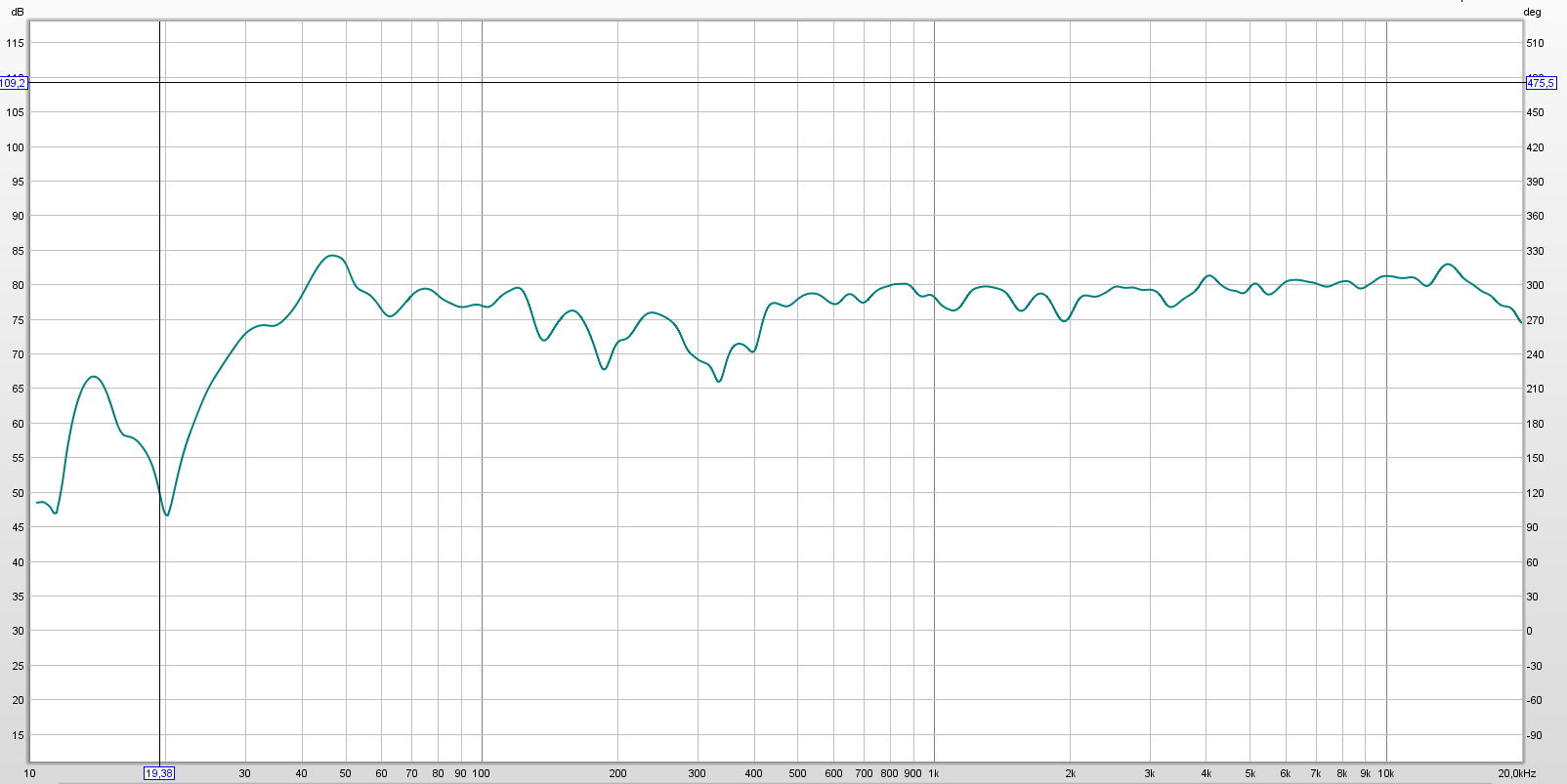

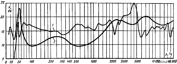

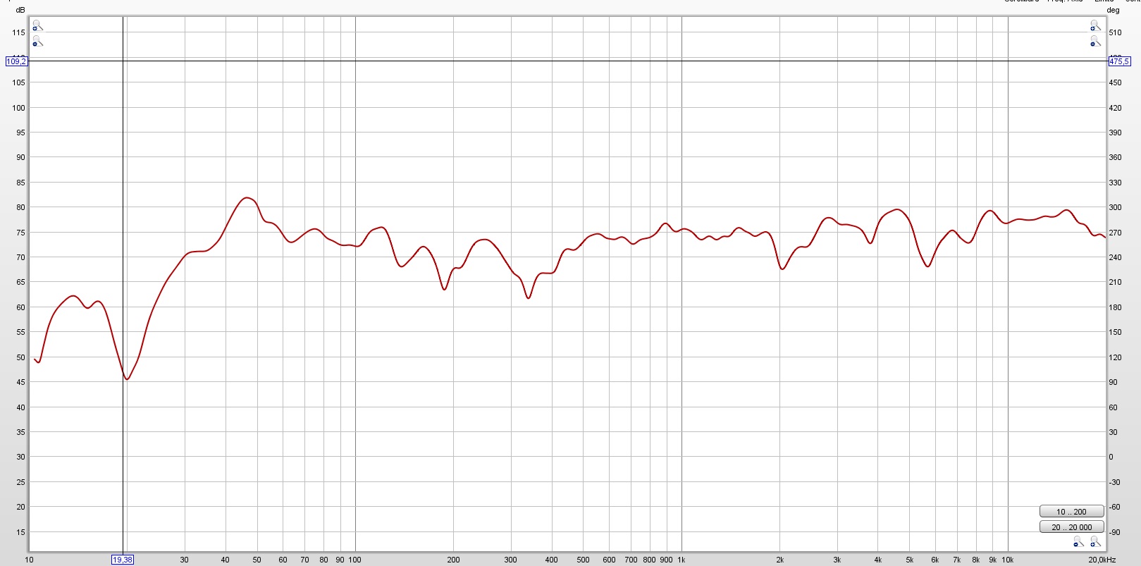

90% 15гд 11 и 20гдс 1 8(один и тот же динамик, но с разным гостом) не "играют" выше 4.2-4.7к герц. Ещё и с горбом на этой частоте с резким обвалом. Другие 10% имеют горб на 5к герц и тоже с резким обвалом. И это не все проблемы. ВСЕ, буквально ВСЕ 15гд 11 и 20гдс 1 8 имеют дикие искажения при 7-10ватт на 2к герц. У 20гдс 3 на ППУ таких проблем нет, у 20гдс4(м) тоже проблем нет. Почему вспомнил их? Легко доступны, можно вставить без переделок. Если вспомнить, что этот динамик(15гд11) был в паре с 10гд 35, который уверено играл где-то с 6-7к герц(из за фильтра,иначе гореть будут), мы имеем нереальный горб и после провал. Вот Вам несколько графиков.
1.Советский график 35ас 1.
2.Мои замеры 35ас 1 с родными динамиками, с хранения, 1979года( ставил лучшие).
3. СЧ заменён на динамик BMW E39 8ом.
Провалы 100-400 герц из за помещения.
Хорошие СЧ компенсируют узкий диапазон работы ВЧ.
20гдс4м не намного хуже динамика BMW.( по АЧХ,но не искажениям.В графиках его нет).

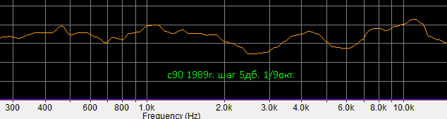

у с90 неравномерность меньше (8дб 100-10000гц, октавные скачки не более 6дб), правда и ВЧ там лавсановый, а не как у 35ас-1, у 35ас-1 пищалка мне не нравится, гораздо глуше лавсановой.
у с90 неравномерность меньше (8дб 100-10000гц, октавные скачки не более 6дб), правда и ВЧ там лавсановый, а не как у 35ас-1, у 35ас-1 пищалка мне не нравится, гораздо глуше лавсановой.Посмотреть вложение 85617

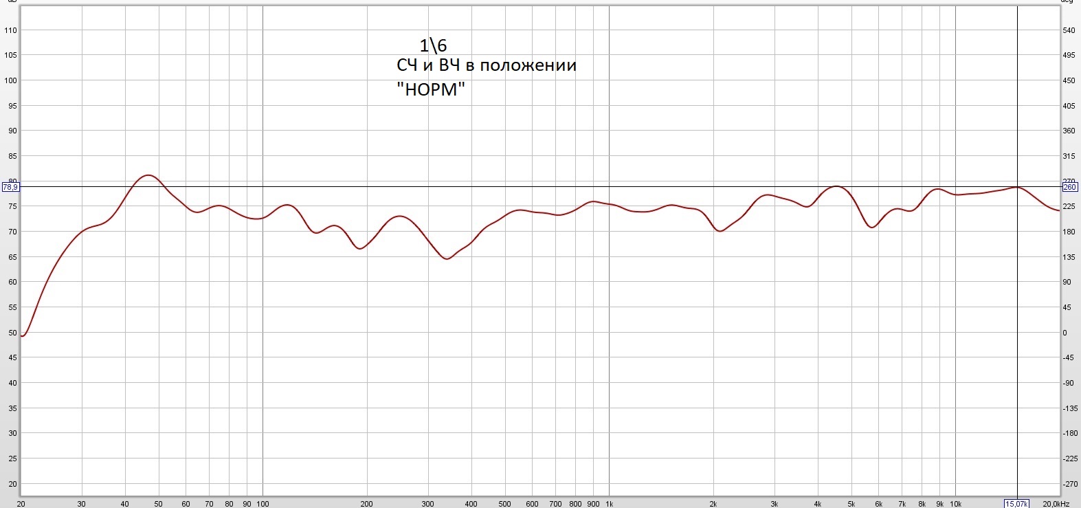

+- тоже самое, даже расположение провалов примерно там же. Тем более, у меня сглаживание 1\12, у Вас более "сильное" 1\9. Вот мои замеры 35ас1 с родными динамиками, но сглаживанием 1\6, увы, 1\9 в REW нету. Тут прям всё сильно выравнивается,такое сильное сглаживание лучше не применять. 10гд 35 тканевые я бы не сказал, что глуше, если исправный лавсановый 6гдв6, со схожим АЧХ и КНИ, они звучат примерно одинаково. У Вас прям видно,что горб на 12к, многие ругают за это с90, а многим эта особенность нравится,считая такое звучание более правильным. По вашему и моему графику видно, что 20гдс отвратительный динамик по АЧХ,про искажения лучше и не говорить. Тут ещё надо учитывать, в каком положении были аттенюаторы. У 35ас 1 и С90 они немного иначе настроены.

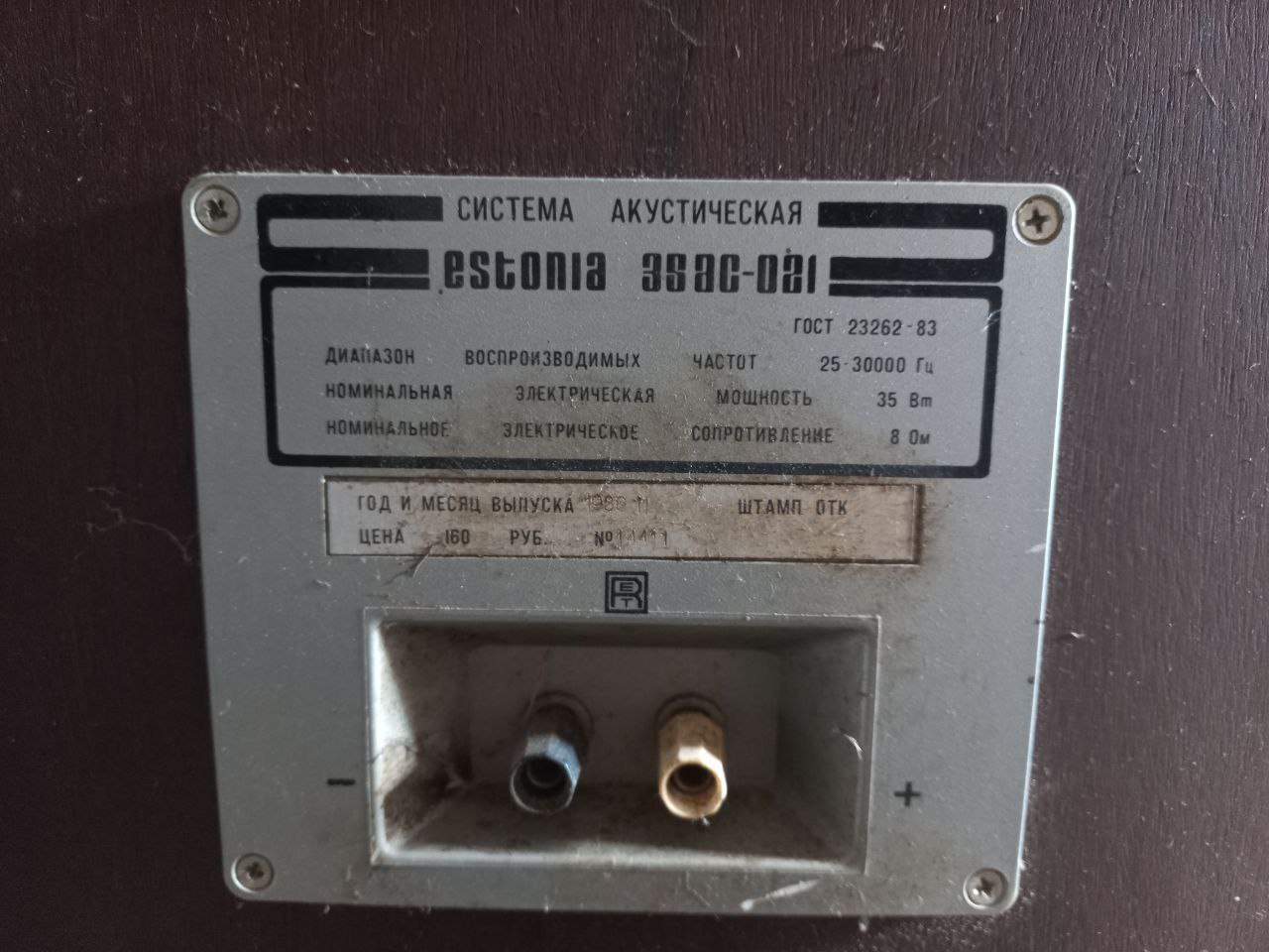

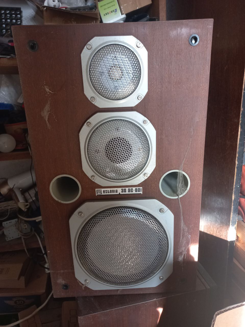

Хуже всего там звучат низкие, поэтому я бы не стал (не стал и продал) возиться с серединой. Вот у Эстонии 35ас-021 бас так бас, помещение 200кв от них дрожало при мощности 150вт/канал.
75гдн хороший НЧ в S90. Может ящик маловат, но норм. Бывает подвес дубовый, тогда гудит сильно, особенно такое встречал у с90. У 30гд 1 25 он ,зачастую, намного мягче. Общая проблема - жесткость пыльника. Если раз примять - будут искажения на 600 герцах и выше, даже если пыльтник выровнять, не важно как, хоть вылесосом. 35ас 021 отлиячные АС, но часто на заводе отходили от схемы. У них АЧХ не очень ровное, но звук приятный, купольный СЧ - это явно плюс. У меня есть такие, ждут своего часа.

Если я правильно вижу дату у вас "Эстонии" 1986-го года. Вам сильно повезло, это лучший год - полная схема, не урезанная. У меня были такие же. Фильтр требует доводки, но потенциал у колонок большой, хоть и чуйка не высока. Даже с заводским фильтром звук "Эстонии" значительно превосходит с90 по качеству.
Да, 1986й и состояние отличное. Скоре всего, уделают стоковые с90, но вот 35ас 1 с импортным СЧ маловероятно.

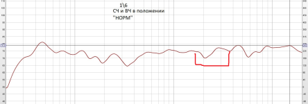

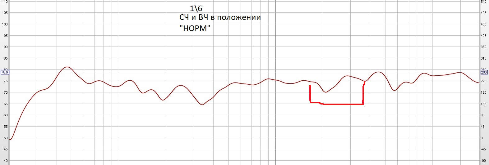

Гул на 45 Гц и провал на 150-500 Гц (очень важные частоты) типичная S90, за что и многие любители ее ненавидят, и повышенный уровень средних ВЧ, а "бриллианса" нет. Конструктор, но многие не берутся дорабатывать и избавляются от них.
Провал на 150-500 Гц, на моих графиках, - это помещение.
Мне пока не попадались 20ГДС с ямой на 2 кГц и горбом на 3 кГц, типа
У меня все 15гд 11 120, +-, так себя ведут в 35ас 1. Даже по советскому графику такой провал и горб есть. Возможно, это как-то связано с ящиком СЧ. 35ас 1 с динамиком BMW\NOKIA тоже имеет провал на 2к, пускай и не такой большой, а в корпусе от Вега 15ас 109 провала небыло.

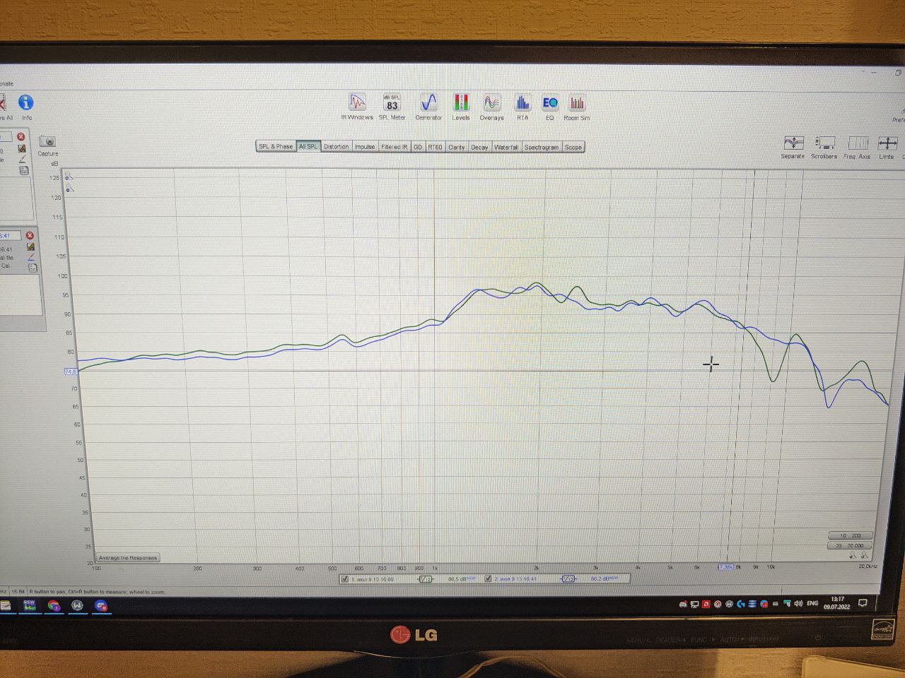

Вот больше склоняюсь на проблему СЧ бокса, надо будет его шумкой облеить. Вот замеры с рук, без оформление BMW\NOKIA (синий) и 20гдс 4м(зелёный).

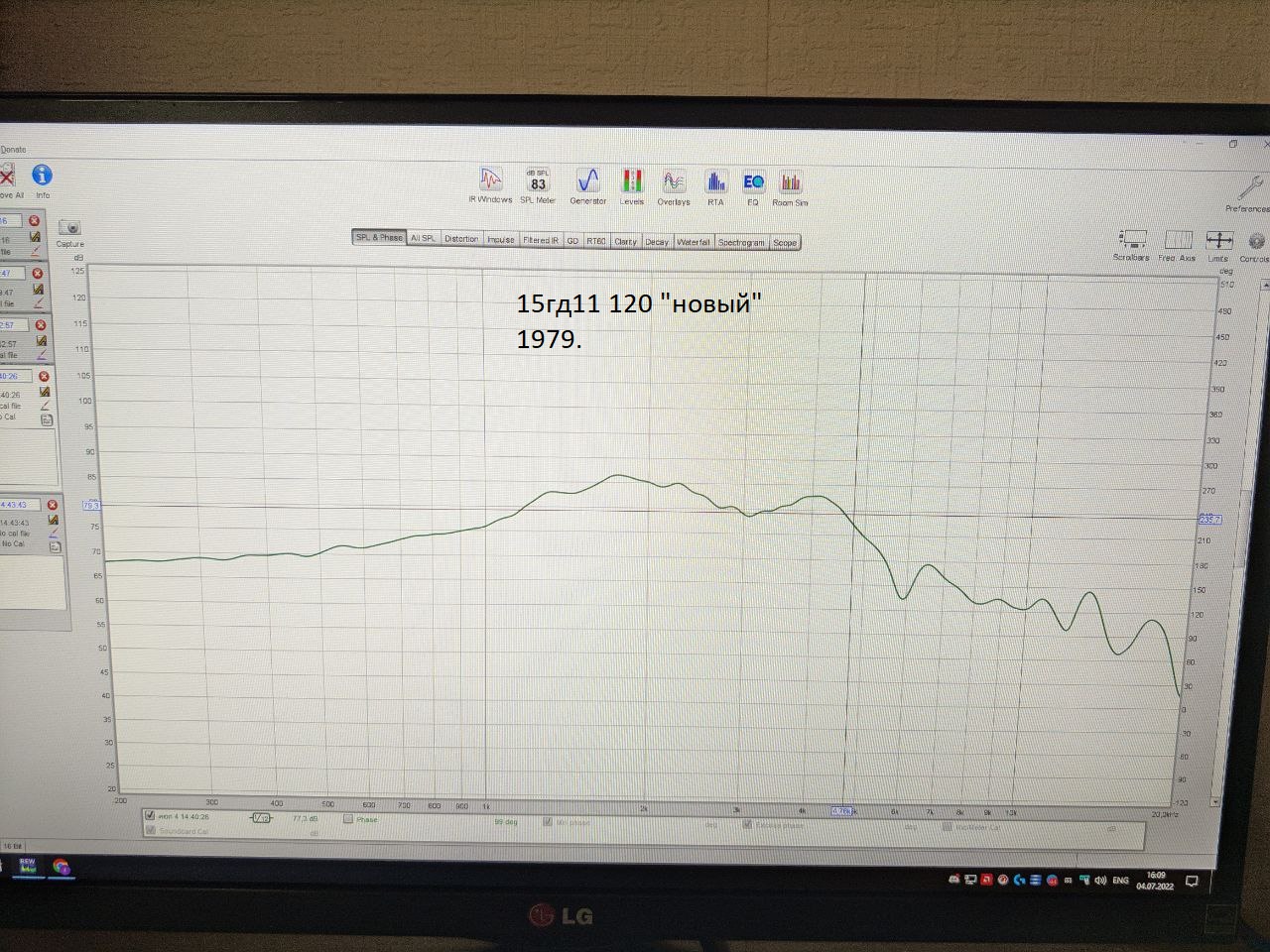

Вот для сравнения, 15гд 11 120 "новый, из коробки" 1979го года. Но это всё замеры " с рук" без оформления.
Гарний СЧ бокс виходить з алюмінієвих тарілок з широким бортиком. Дно там легко відбивається до напівсферичної форми боксу. М'який алюміній сам з достатньо великим депфуванням, достатньо жорсткий. Ну і ніколи не піде тріщинами.
С такой АЧХ динамик 15 ГД-11 заслуживает премии на выставке. На деле там два рога и яма между рогами. Добавлю, что повозившись, можно и эту пакость заставить неплохо звучать. В пределах ее возможностей.
Вот-вот. Динамики BMW не так легко достать, а вот 20гдс 4м, который по АЧХ(но не КНИ) близок, вполне доступны. Вот его можно в с90 поставить, а динамик BMW нет,из за формы корзины , только в 35ас 1 и s70 можно поставить.
