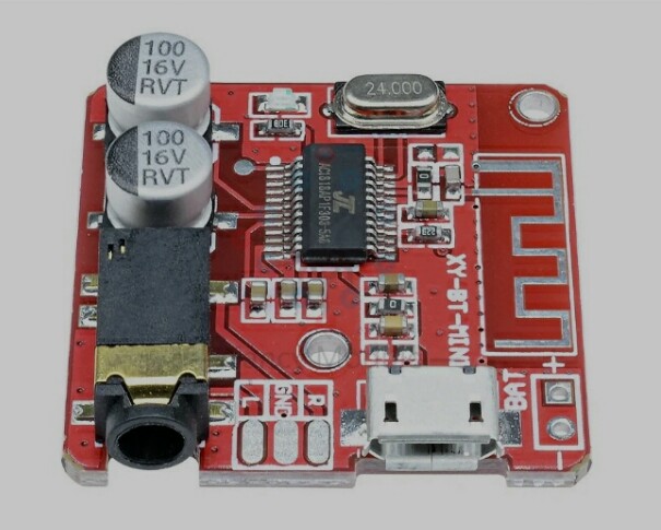

Смысла нет никакого. Дешевый чип модуля технически не позволит услышать разницу между мп3 и вав. Все остальное - самовнушение.
Свист - от Блютуса. Такой модуль целесообразно слушать с флешк и покупать без функции Блютус. У меня 2 таких. А ежели охота блютус, без претензий на аудиофилию, то рекомендую вот такое
Стоит около 1.5 [imath]. Но следует понимать, что запитывать либо от отдельного БП, либо через гальваническую развязку (стоимость меньше 1[/imath]) , тогда в паузах полная тишина, и качество звука в красном намного лучше чем в показанном Вами. Я этих модулей натыкал по всему дому куда не лень и даже во дворе тыкнул на лето smile_1
Без приставки гудит
