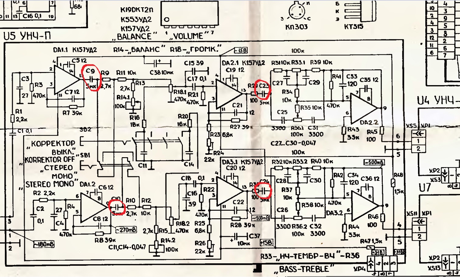

"Инструментом" (иголкой в кембрике) касался ног ДА1, при касании 9 и 13 (выхода) - никакого эффекта, при касании 2 и 6 (входных) - реагируют оба канала.
Попробую выпаять и измерить конденсатор С9...

С9 высох, заменил
С10 тоже проверил - нормальный (показывает 7 мкф при номинале 5)
после замены С9 в этом (ранее не работающем канале) появилось довольно сильное жужжание, при переключении в моно - это сильное жужжание в обоих каналах
Если на выводах ОУ 9 и 13 динамик "не жужжит", а при касании выводов 2 и 6 жужжит ОДИНАКОВО, значит всё что правее этих выводов, включая ОУ - исправно.
Конденсаторы С9 и С10 не трогайте, они неисправны в последнюю очередь. Их ёмкость 6,8 ПИКОфарад, а вы ищете микрофарады.
Поэтому верните С9 и С10 на место, без них возможно возбуждение.

...Конденсаторы С9 и С10 не трогайте, они неисправны в последнюю очередь. Их ёмкость 6,8 ПИКОфарад, а вы ищете микрофарады.
Поэтому верните С9 и С10 на место, без них возможно возбуждение....
Как же их не трогать?!! эл-литы обычно в 1-ю очередь...

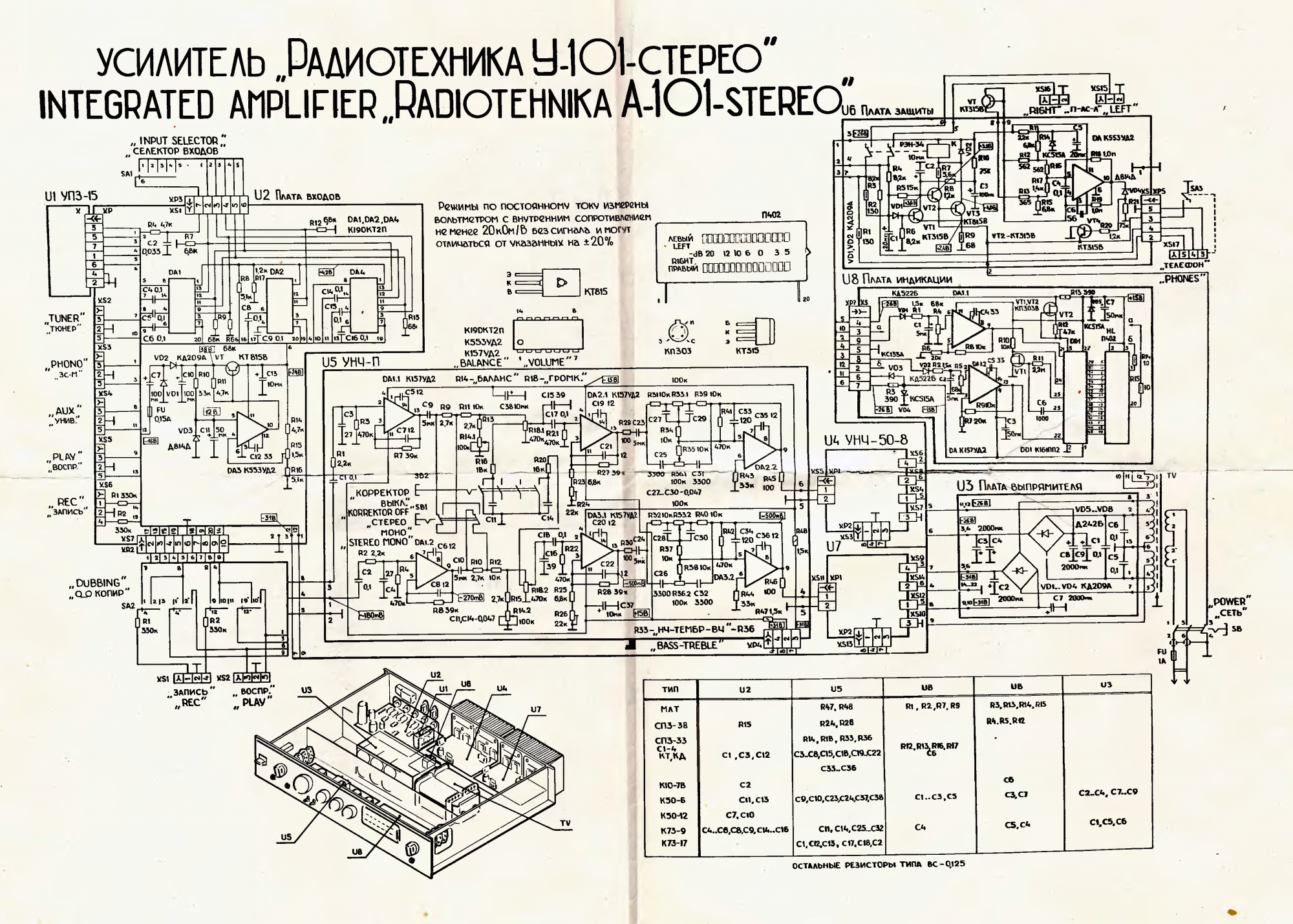

Мы рассматриваем схему У-101 с тремя микросхемами в предусилителе - начальное сообщение #85
после замены высохшего С9 в этом канале появилось громкое жужжание, (раньше было тихо и при переключении в моно работали более-менее нормально оба канала) и теперь при переключении в моно жужжание в обоих каналах, забивающее музыкальный сигнал
А откуда это известно? Я смотрю ПОСЛЕДНЮЮ схему #87. Поэтому и пишу, что нужна конкретность.

И тем не менее, повторяю, ЕСЛИ при касании входов ОУ1 выводов 2 и 6 уровень звука примерно одинаковый, это означает, что данный ОУ и всё что правее его (по схеме) - исправно.
Сомнительные электролиты лучше пока из гетинакса не выпаивать, а осторожно, чуть прихватывая, подпаивать параллельно им заведомо исправные, можно пока полярные.
Если конденсатор высох, то его ёмкость, как правило, уменьшается не на проценты, а во много раз.
Конденсатор потерявший даже половину ёмкости, так просто на слух не определить.
При впаивании неисправного конденсатора, из динамика тоже может быть "жужжание" если конденсатор потерял ёмкость так как вход следующего каскада "повисает в воздухе", становится антенной из-за того, что выход предыдущего каскада не шунтирует антенну.

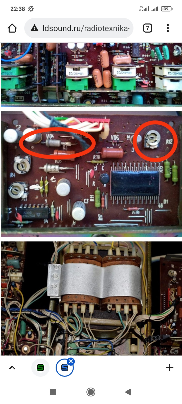

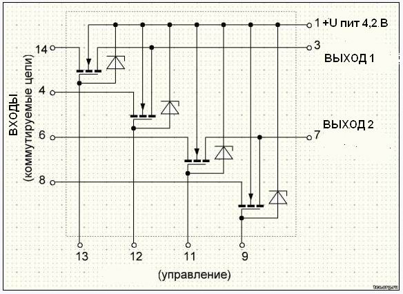

Идиотский инновационный коммутатор собран на сборках полевых транзисторов, на плате U2 три штуки К190КТ2П. И питаются они от умножителя напряжения (это самое дебильное) на той же плате U2 (отсюда и ваши помехи). На эмиттере КТ815В должно быть +24 В. Проверьте, что оно есть и регулируется.
Слепо верить схемам нельзя - может быть разная нумерация, инновация и пр. Поэтому думать надо.

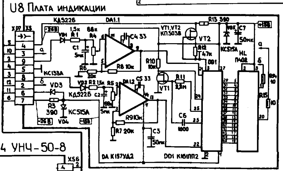

2. Без сигнала, конечно, проверить постоянные напряжения на выходах DA1 выводы 9 и вроде 13. Сколько?
3. Прозвонить омметром (выкл. конечно) проводники прям с выв. 9 и 13 на вх. индикатора 21 и 22. Целы?

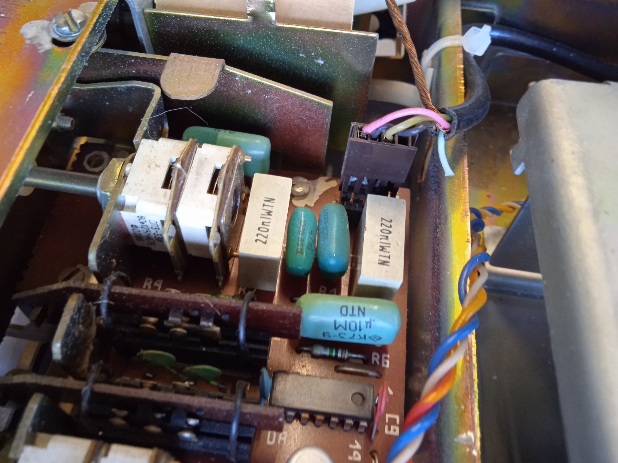

По поводу не исправной индикации(пост был ранее) . За одно решил глянуть. Резисторы по крутил. Там их три. Один из них поднимает линейку до предела(при наличии звукового сигнала). Остальные два без результа. Внимательно расмотрел плату с двух сторон и обнаружил маленькое пятно как будто что-то сгорело. Это по моему стабилитрон или диод VD3. Рядом есть ещё один, VD 4.По пробовал их про звонить не выпаивая меняя полярность щупов. Вроде как один из них сгорел, как раз там где пятно. Можно ли их про звонить не выпаивая? И подозреваю что это причина того что линейка светится на всю.

Вот для лучшего понимания коммутатора К190КТ2П

Не мешает проверить после "стабилизации" напряжение питания этих микросхем. Должно быть 4,2 В.
Измерять или на выв. 1 или на R8 или R17 - где удобнее подлезть.
Если одна из микросхем дохлая, напряжение +4,2 В резко понизится.
И я спрашивал - напряжение +24 В плавно регулируется или нет?
Надо проверить напр. на выв. 5 DA3.

На плате коммутации стоят К50-12
Кстати, по схеме должны быть 100мкФ 50В, а стоят с завода 50мкФ 100В.

На плате коммутации стоят К50-12 (трёхногие, донышко уплотнено резинкой) , наверное тоже высохли, но пока заменить нечем
Вот как раз К50-12 можно менять в последнюю очередь. Или оставить для красоты.

Боюсь перепутать, смотрю по схеме У-101 модуль индикации U8.
VD1VD2 обычные диоды КД522.
VD3 стабилитрон на 3,3 В.
VD4 стабилитрон на 15 В.
Эти советские железные стабилитроны трудно сжечь, они как минимум должны пожелтеть.
Проверить VD4 просто - измерить напряжение на нем во включенном состоянии, должно быть 15 В +-1 В.
VD3 не соображу сейчас,но вряд ли сгорел.
Резисторы по крутил. Один из них поднимает линейку до предела(при наличии звукового сигнала).
Это R12 ?
Очень странно. Ну а если параллельно R6 R7 впаять по 1...2 кОм индикатор дрыгаться будет?
Так мы поднимем его чувствительность в 10...20 раз.
А стабилитроны можете проверять?
Это не стабилизировалось, эта хрень какая-то нехорошая.

Очень сильно нехватает матерных смайликов, давно прошу ввести их. Схема нарисована так, что разбираться в этих коммутаторах не хочется.
Но в двух словах левый и правый входы предУНЧ соединены через механические переключатели с конт. 5 и 9 разъемов XS7 XR2 на плате U2.
Надо бы повернуть переключатели входов, чтобы эти контакты прозванивались между собой т. е. 5 и 9 XS7 XR2 и конт. 1 и 3 на плате регуляторов, куда вы подавали сигнал на припаянный разъем.
Это провода 19 и 20 в жгуте, который идет по плате U2 и приходит на выходы коммутаторов на микросхемах (смотри схему) это выв. 3 и 7 микросхем.
Если это прозванивается (ДОЛЖНО!!), а сигнал от штатных входных разъемов не проходит, то виноваты или микросхемы, или их управление, или их питание.

Пока можноприкинуть. В предусилителе заменить 4 штуки 5 мкФ на новые импорт 10 мкФ, по питанию две штуки 47 или 100 мкФ - плёвое дело.
В оконечном усилителе не хочу сейчас смотреть.
Для предусилителя надо купить 78L15 и 79L15 - стабилизаторы на + и -15 В в малом корпусе.
Это R12 ?
На фото обозначил резистор который изменяет рабочую линейку индикации. И стабилитрон который по моему мнению сгорел(с обратной стороны, на плате пятно коричневого цвета)
Ну так я и писал - R12.
Так в чём проблема? В том, что мала чувствительность одного канала? Так я написал как наиболее просто резко увеличить чувствительность. Это помогло?
Пятно, да еще на гетинаксе говорит только о его нагреве. Железный стабилитрон навряд ли сгорел, тем более что он даже не изменил свой цвет.
Кстати, пробитый стабилитрон уже не греется.
Надо сделать что я написал - в первую очередь проверить наличие +-15 В на плате индикации.
Затем я спросил: Вы умеете проверять стабилитроны?
Если да, отпаяйте один вывод (какой проще) у КС133 и проверьте. Я бы этого не делал, но раз очень хочется...
Не хотите делать что я советую (это простое действие и оно многое прояснит), давайте заниматься пустым обсуждением.
Я бы еще проверил напряжения на выводах ОУ - это просто, а позволяет отбросить много вариантов.
Возможно, что канал у которого индикатор мало отклоняется, просто выдает недостаточное напряжение (мощность).
