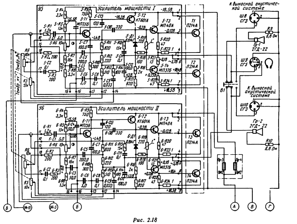

    353 KB · Просмотры: 254
По схеме переменный резистор 68 КОМ. Параллельно ему конденсатор 5 мкФ. Ну 1 шанс из 1000 что это конденсатор закоротило. И параллельно выв. 6 микросхемы 157УД2. Еще резистор 1,5 кОм и за ним диод, невиноватые они.

Это те провода что идут на нч на клемму √4 ?
Не знаю что это за клемма, на схеме её не вижу.

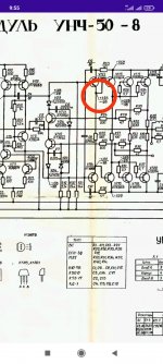

    258.5 KB · Просмотры: 252
Полагаю что это он:на фото обозначил
Понял, я смотрю общую схему усилителя, там УМЗЧ обозначен квадратиком.
Да, подается сигнал прямо с выхода усилителя.
Грамотнее было бы сделать делитель и не тащить сигнал с высокой амплитудой, провод с большим током, который и коротнуть можно. В общем, конСРУкторских упущений немало.

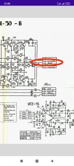

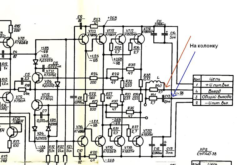

Подключил колонку на вывода 3 и 4.заводские провода отсоеденил(там фишки) колонка молчит. Другой канал играет. Подсоеденил заводские провода на место, подпаенная колонка за играла
    546.4 KB · Просмотры: 229
Логично - вы сняли питание.
Я потому и показал точки на схеме куда надо подпаяться.
У меня нет ни усилителя на руках, ни даже фото, поэтому так пишу - не знаю куда УДОБНЕЕ подпаять два провода, (не нужно толстых, лишь бы надежно - чтобы не оторвались и ничего не коротнули). То ли к разъему, то ли к конденсаторам и резистору.
Логично. Сейчас на ней не работает релейная задержка и защита, но для испытаний можно так.
Вся соль - послушать колонку.
Если она точно перестала хрипеть - виновато реле узла защиты или какой-то контакт по дороге до выходного разъема на задней стенке.
Если хрипит как и раньше - виновата плата усилителя.
Важно определиться, чтобы хирург не лез с ножом в здоровое место.

Для себя по пробовал измерить напряжение на входе в колонку. Подключил параллельно вольтметр. На не исправном канале без музыки на полную громкость показывает примерно 0,38 Вольт, и переодически слышен в колонке "тук" И напряжение возрастает сразу до 2,5 вольт. Может это укажет на неисправность какой то детали..
Все режимы по постоянному току (напряжения) надо измерять только без сигнала на входе, желательно при закороченном входе (естественно выход УНЧ коротить нельзя никогда) то есть "громкость не полная, а нулевая" и вы должны повторить опыт при закороченном входе, чтобы отсечь возможность наводок и влияние предусилителя. Напряжение вы измеряли постоянное? (не указано, а это не факт). Если так, то это не криминал, защита срабатывать не должна, но есть подозрение на самовозбуждение. Его может быть не слышно и вот здесь очень пригодится осциллограф (если он есть).
Напряжение возрастает и держится или короткий импульс? Дело и в том, что цифровые приборы реагируют на изменения напряжения довольно медленно. Если импульс, то они могут "врать".
Можно попробовать включить тестер на измерение переменного напряжения, но я не знаю как ваш тестер его измеряет, обычно цифровые не реагируют на высокую частоту.

Попробуйте пальцАми зажать выводы С4/С5 (красные "флажки" с торцов DA1

По схеме указано напряжение но я что то не до понимаю почему кое-где указано сразу два напряжения. Одно постоянное и рядом переменка?

Верно. Тестером меряем постоянное, в покое без сигнала, милливольтметром переменное, с сигналом на входе, указанного уровня.

По схеме указано сразу два напряжения. Одно постоянное и рядом переменка?
Точно! Постоянное напряжение измеряют без подачи на вход сигнала, а переменное в той же точке при подаче на вход указанного сигнала. Здесь переменное на входе 0,5 В.
