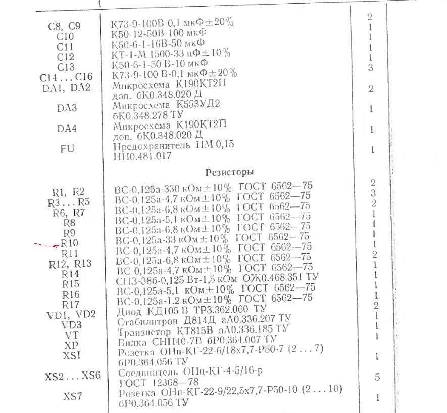

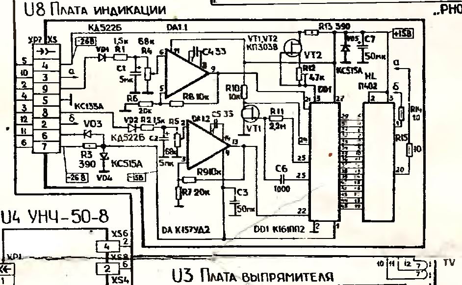

На фото обозначил резистор который изменяет рабочую линейку индикации. И стабилитрон который по моему мнению сгорел(с обратной стороны, на плате пятно коричневого цвета)
Странно, что стабилитрон греется. 161ПП2 берёт макс. миллиампер 10 + мизер для 157-й (DA1).
Слегка дополню ув.KSV.
Валентин, проверьте напругу (постоянную, без сигнала) на выводах 9/13 DA1 (157УД2). Иголкой (щупальцометром) притроньтесь к ногам 2/6 DA1.
Возможно, половина 157-й возбудилась от жизни нелёгкой. Иголкой к выводам 7/8, 1/14 DA1. Попробуйте пальцАми зажать выводы С4/С5 (красные "флажки" с торцов DA1).
Чего там индикатор кажет? Результаты изысканий -- в студию.

Ну так я и писал - R12.
Так в чём проблема? В том, что мала чувствительность одного канала? Так я написал как наиболее просто резко увеличить чувствительность. Это помогло?
Пятно, да еще на гетинаксе говорит только о его нагреве. Железный стабилитрон навряд ли сгорел, тем более что он даже не изменил свой цвет.
Кстати, пробитый стабилитрон уже не греется.
Надо сделать что я написал - в первую очередь проверить наличие +-15 В на плате индикации.
Затем я спросил: Вы умеете проверять стабилитроны?
Если да, отпаяйте один вывод (какой проще) у КС133 и проверьте. Я бы этого не делал, но раз очень хочется...
Не хотите делать что я советую (это простое действие и оно многое прояснит), давайте заниматься пустым обсуждением.
Я бы еще проверил напряжения на выводах ОУ - это просто, а позволяет отбросить много вариантов.
Возможно, что канал у которого индикатор мало отклоняется, просто выдает недостаточное напряжение (мощность).

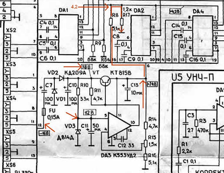

Проясню проблемму, при включении и и отсутствии звуового сигнала нижняя линейка светится на всю длинну и не гаснет. При подаче сигнала ничего не меняется
Зачем? Наверное, удобно на КТ815В - крайний вывод.
Но надо и на коллекторе (средний вывод) проверить. Там 38 В должно быть. Если конденсаторы посохли, то будет намного ниже 38 В. 12 В или на 5 выв. 553УД2, ноэто может быть неудобно. Удобно должно быть на стабилитроне Д814Д - он большой, железный. Один вывод на корпусе - ноль, на другом - напряжение.

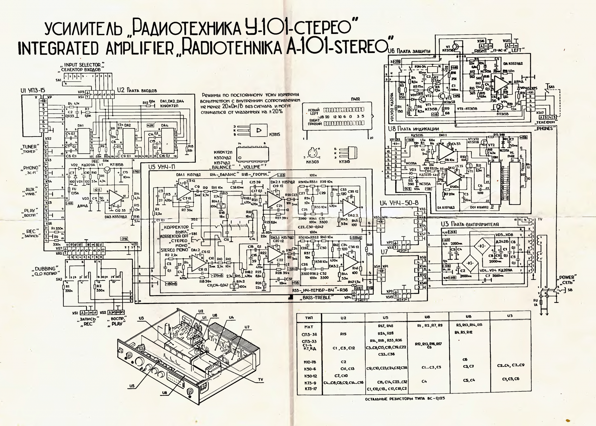

Напрашивается решение - выкинуть два СГ-5, плату коммутации. На их место поставить два гнезда - тюльпана.
Плата входов практически выбрасывается.
А пока заодно проверьте напряжение МИНУС 31 В на плате U2 конт. 3. Это напряжение управляет микросхемами коммутатора (через резисторы).
Думаю, если кирдык К190КТ2П, то проще выбросить эту плату, чем искать микросхему.
Лучше бы входы коммутировались галетником сразу. Это было бы абсолютно надёжно.

на первой ноге К190 - 3,7В вместо 4,2
питание на плату приходит "-30,3В" - в общем нормальное.
"24В" - регулируется, максимум, что удалось установить - 22В. Пока вернул в первоначальное положение (20,1В)
"38В" - показывает 38,7В
"12В" - 11,9В
Не должно быть критично, но всё-таки есть сомнения, ниже поясню.
питание на плату приходит "-30,3В" - нормальное.
Понял, на конт. 3 вместо -31 В. Согласен, но дело в том, что это интересует для того, чтобы проверить -15 В (МИНУС), которое через переключатель и ключи на полевых транзисторов и переключает входы - селектор входов. Одноименный галетник только подает -15 В на микросхему К190КТ2П.

Эти -30 В вместо -31В попроводу 2 приходят на R4.
После R4 на конт. 7 XR3 / XS1 должно быть -15 В (сойдет и -12 В).
Для примера я показал синими стрелочками куда это напряжение поступает в зависимости от положения переключателя "селектор входов".

от переменного напряжения 16 В через удвоитель напряжения должно быть 38 В. Из них через стабилизатор получить 24 В - легко. Если не получается, то вероятно высох С10. Возможно, С7, С11, С13. Далее из 24 В через резисторный делитель получается +4,2 В. Если замыкание, то будет резко меньше, а у вас - немного.
Может дело не в этом узле, но он работает явно неправильно.
Я не знаю транзисторы из сборки, может чтобы они закрывались, им надо более 4 В, лучше +5 В.
Проверьте напряжения на управляющих входах (9,11,12,13) сборок.

Измерьте постоянное напряжение на выв. 9 и 13 К157УД2. Теперь покрутите R12. Можно ли добиться погасания линейки?

Менял местами фишки с предварительного усилка на конечном, хрипит один и тот же канал, левый(по фото).такое ощущение что оконечный создаёт проблемы.На плате индикации сделал как вы говорили. Замерил напряжение ( только я не понял надо мерить между теми ножками или каждую ножку на корпус) в общем между ног) ) 13.1в перекрутил резисторы в другую сторону показал 13,5в

Уже хорошо, что стало известно на какой плате бяка.
В предусилителях, конечно, надо заменить кондесаторы 5 мкФ неполярные на хотя бы пары полярных по 10 мкФ, но включенных последовательно и плюсом к плюсу внутрь, а в отверстия платы впаять минусы.
Еще надо стабилизаторы по питанию поставить
Но это к слову.
Проблемный оконечный усилитель соответствует проблемному каналу индикатора уровня? Кстати, на заводе могли попутать левый-правый канал подключенный к индикатору, желательно проверить.

Ещё измерил напряжение на стабилитронах платы индикации:
VD4 на корпусе :-15.93в на ножке ноль
VD5 на корпусе: ноль на ножке 14,2 в

Измерять напряжения между ногой микросхемы и корпусом усилителя.
Когда измерите, пожалуйста, напишите. Но при этом сигнал (музыку) не подавать.Что будет на выходах ОУ?
Замерил:
Ножка 13 :ноль вольт
Ножка 9 13.4 вольт
Замерил:
Ножка 9 13.4 вольт
Это уже интересно. Выв. 13 - ноль -это норма, должен быть правый канал, если не попутали.
А 13,4 В на выв. 9 - криминал.
Соедините выв. 6 с нулём (общим проводом). Это можно сделать просто повернув резистор R4 в нужную сторону - проверить тестером сопротивление между выв. 6 и общим проводом (все сопротивления измеряют без питания, конечно). Если и в этом случае на выв. 9 напряжение в несколько вольт (после включения), то то проблема в микросхеме или её обвязке. С вероятностью 99% пробита микросхема. 1% на замыкания на плате и т. п.
Если он подает, а микросхема не переключает, значит виновата микросхема. Значит надо проверить для начала прохождение сигнала управления (постоянное напряжение минус 15).
Вот я про это и пишу.
Если можете, раз пишете, что можете измерить, то проверьте - так ли это. Если трудно на выводах микросхем, то должнобыть проще на выводах резисторов R12 и других в зависимости от положения галетника селектор входов.
Логично, что если напряжения в норме и переключаются, а селектор не работает, то проблема в пробитой микросхеме?
Это возможно, если нет нормальных напряжений или транзисторы пробиты, что мы сейчас и пытаемся определить.
проверил напряжения, приходящие с селектора входов, проверял на пайке разьема XP3/XS1:
перед резистором R4 -30,4 В, после (и соответственно на ноге "7" разьема XS1 - "-18В". При переключении галетника селектора входов эти "-18В" соответственно появляются на контактах 2,3,4,5,6 разьема XS1
"И вот мне не нравится этот узел.
Проверьте напряжения на управляющих входах (9,11,12,13) сборок."
У меня после удвоителя няпряжения 38,7В, после стабилизатора получается 20,3В вместо 24В и логично, что после делителя 3,7В вместо 4,2
конденсаторы С11 и С13 ранее заменил, были высохшие.
С10 и С7 пока "в лоб" нечем. Можно ли вместо С7 поставить на 470мкф 25В, а вместо С10 - 470мкФ 40В?
PS: С7 и С10 по схеме должны быть 100 мкФ 50В, а реально с завода стоят 50мкФ 100В (К50-12, "трехногие")

перед резистором R4 -30,4 В, после 7 XS1 - "-18В".
Посчитал на калькуляторе, всё точно, должно быть -18 В. Меня сразу удивило, что делитель из 4,7 кОм и 6,8 кОм, а из 31 В надо получить половину - 15 В.
Будем считать нормой.
удвоителя 38,7В, после стабилизатора получается 20,3В вместо 24В и логично, что после делителя 3,7В вместо 4,2
Логично, но странно, что маловато. Может на заводе с делителем тоже накосячили, проверим.
3,7 В должно хватать, но я перестраховщик.
Снова за куркулятор (голова уже не считает).
Получаем в нижнем положении R15 и при номиналах указанных на схеме, при 20,3 на выходе, на вход ОУ подается 11,1 В. А от стабилитрона на другой вход ОУ 11,9 В. Разница очень большая. Непонятно.
Или напряжение на входе мало, хотя тесттер показывает 38 В - очень намного выше 20.3 В.

Снова прошелся по напряжениям:
R15 регулирует напряжение на С13 от 17,3 до 22.1 вольт. Сейчас установил максимально возможное (22,1В)
Смущает, что сразу при включении оно вольта на 3 больше и постепенно падает.
На 5 ноге К553 - 10,1 В (вместо 12В по схеме)
Проверил на 1 ноге К190 : 4,2 вольта (как и по схеме)
Снова проверил входы - все по прежнему, работают одновременно и канал также не работает
К190КТ2П есть в продаже и стOят 3 шт. - 1$. Знать бы что именно в них проблема...
Полчаса постоял включенным, снова проверил напряжения.
23,3 (С13)
10,5 (5 нога К553)
4,35 (1 нога К190)
Если питание К190 нормальное (4,2-4,35В) и приходит управляющее напряжение с селектора входов -18В - то получается дело в них?
уже не придерёшься - штатные напряжения для коммутатора (он будет работать при большом разбросе)

На ПЯТОЙ ноге +10,5 В ??! Это напряжение определяется ТОЛЬКО стабилитроном, Вы раньше писали, что 11,9 В
Семён Семёныч (это я себе). Ток через стабилитрон равен (38 В -12 В)/33 кОм = 26 В/33кОм=0,8 мА
а стабилитрон стабилизирует от 5 мА и выше...
Поэтому на микроамперах он может плавать. На схеме вижу 33 кОм, а должно быть 3,3 кОм. Тогда всё логично и нормально (ненормально). Если так, то это косяк разработчиков.
Если на схеме должно быть 3,3 кОм то стабилитрон хреновый.
Теперь у меня в голове всё устаканилось, а вы можете наплевать и забыть. Столько времени с этим возиться...

и в сервисмануале R10 указан как 33 кОм.
