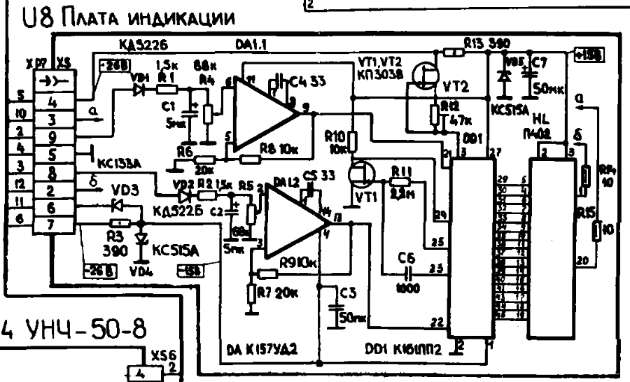

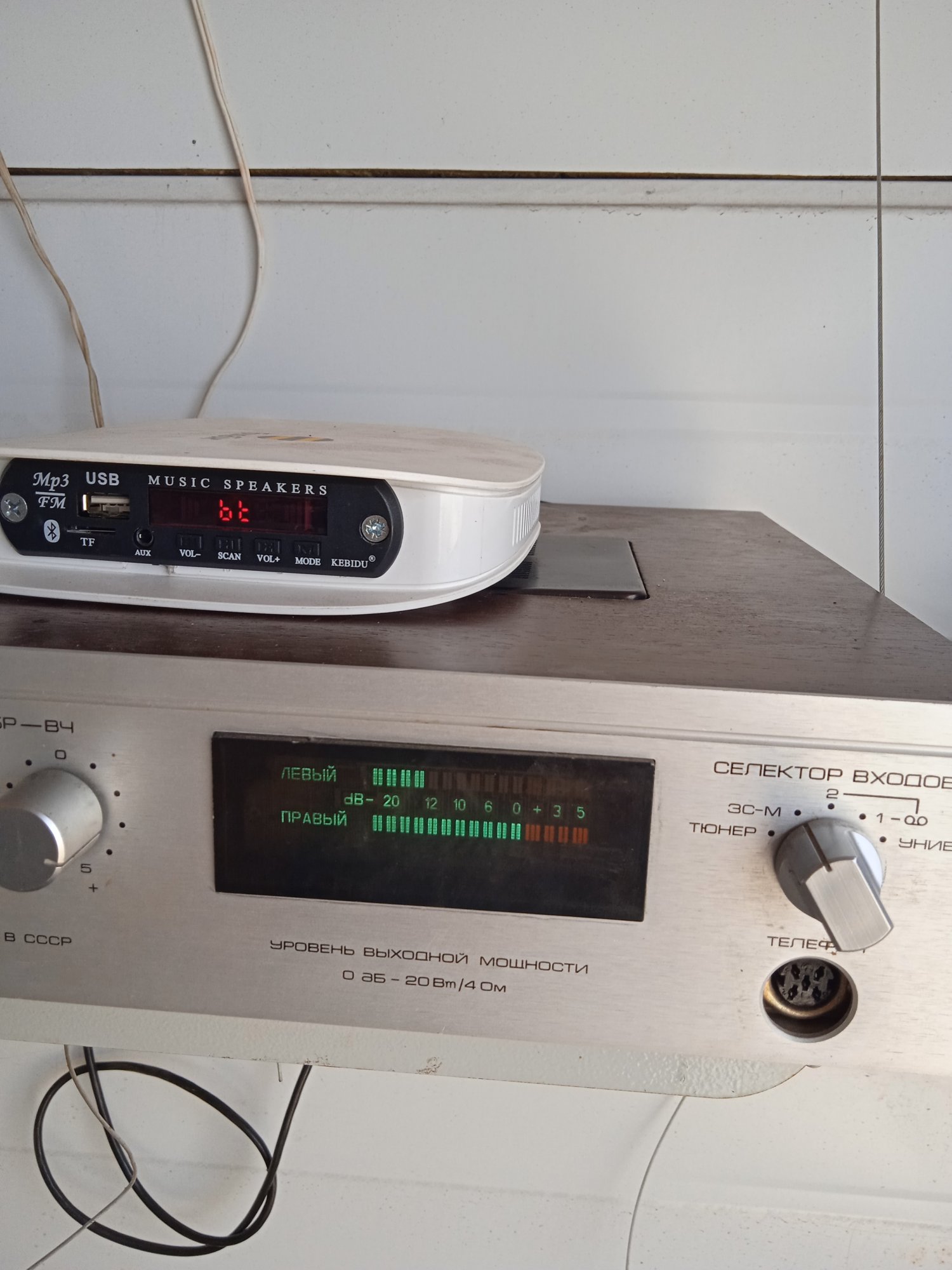

Ни с того ни с сегодня выявилась проблема с индикатором. Один канал завис на максимум. Подскажите что делать. Звук играет.Спасибо
    277.2 KB · Просмотры: 202
С питания начните, там по идее кроме мощного выпрямителя , где вы банки меняли, обязан быть маломощный, питающий пред и индикатор, банки в маломощном питании так же могли высохнуть. Проверить пульсации по питанию можно с помощью 50-омного телефонного капсюля, выдранного из негодной телефонной трубки и емкости в 1 мкф. Относительно корпуса идем по питанию и слушаем, где есть появление 100-герцового фона .
Откиньте от платы индикатора разъем через который туда идут сигналы с усилителя и узнаете, сам индикатор уехал уровнем либо причина в появлении сигнала извне

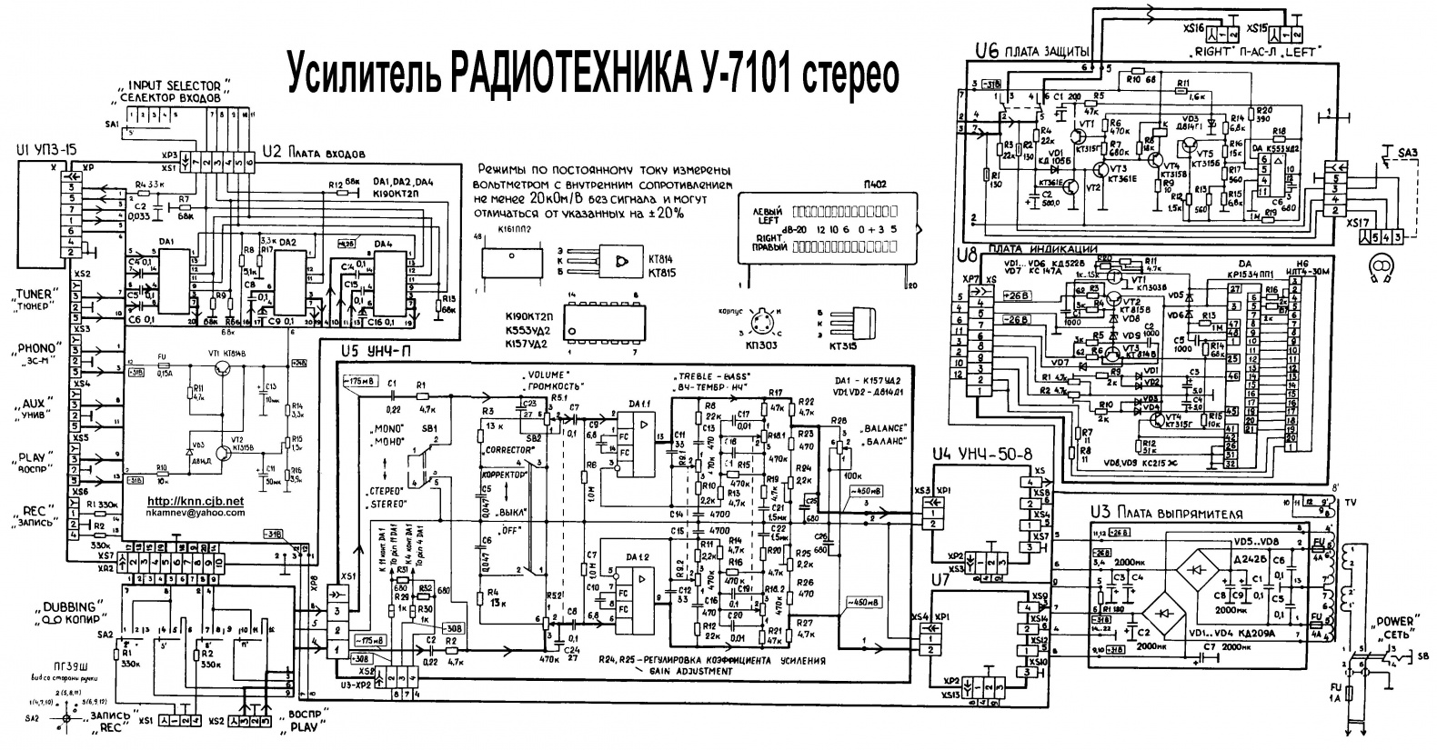

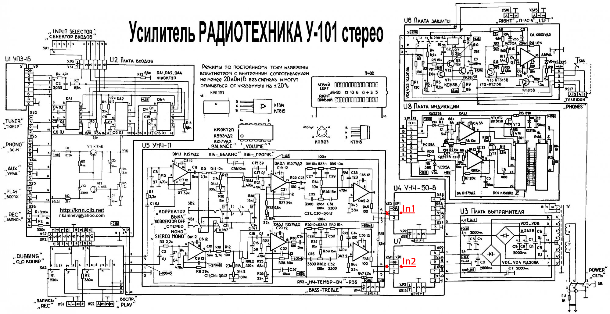

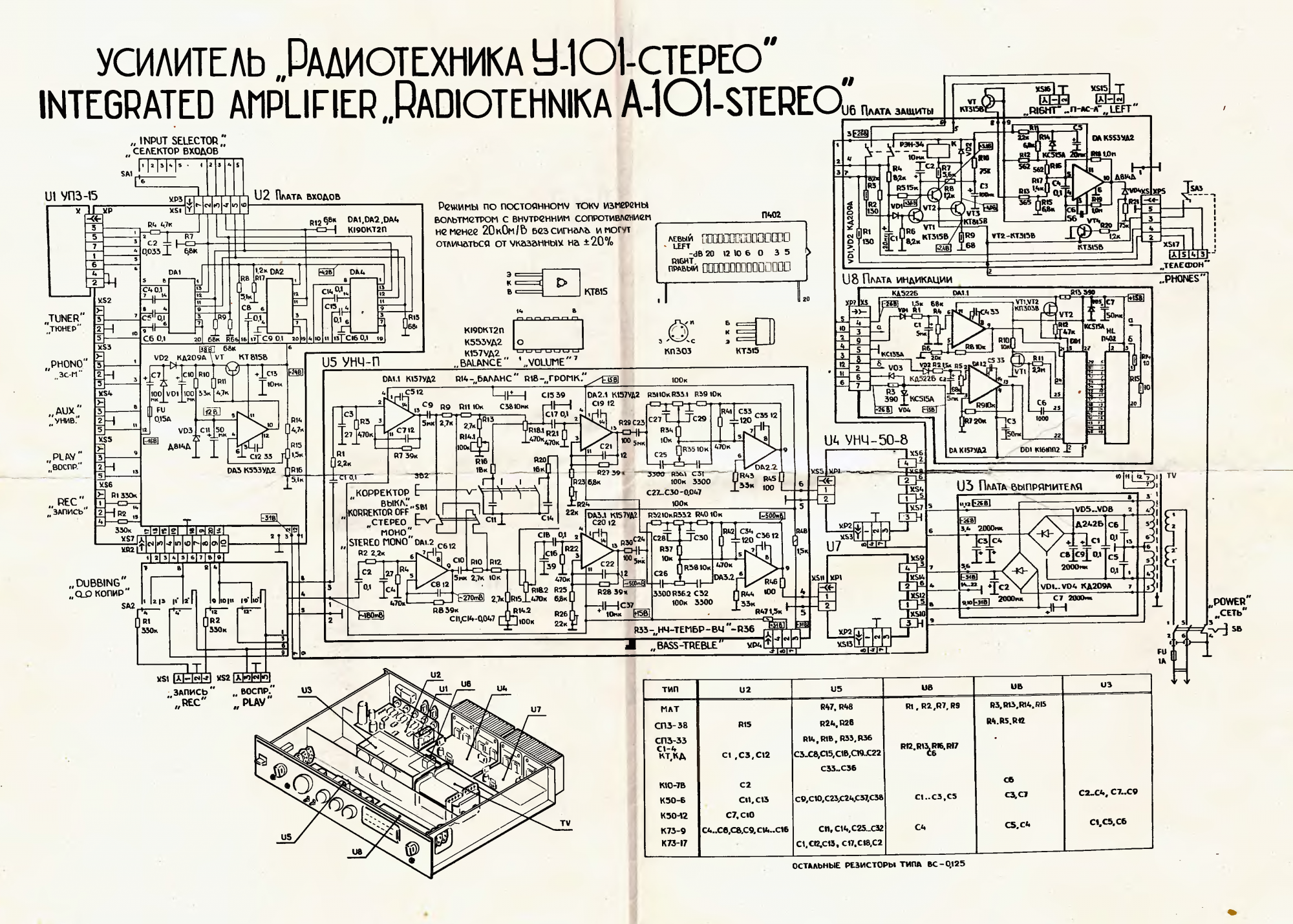

Что делать? Сухари сушить. Схему в студию тащить.
Слепо верить схемам нельзя - может быть разная нумерация, инновация и пр. Поэтому думать надо.
Как я понял, один канал работает нормально. Уже хорошо и куча проблем отметается.
Дальше надо найти: проблема внутренняя или внешняя.
1. Покрутить регулятор R4 или R5. СмотрИте сами. Каналы схемы и железа могут не совпадать - ну в конце месяца собирали.
Может плохой контакт в резисторе, может обрыв дорожки, да что угодно, смотреть надо.
Если "в нуле" резистором уровень не меняется, значит враг - внутренний.
2. Без сигнала, конечно, проверить постоянные напряжения на выходах DA1 выводы 9 и вроде 13. Сколько?
3. Прозвонить омметром (выкл. конечно) проводники прям с выв. 9 и 13 на вх. индикатора 21 и 22. Целы?
Дальше - по обстановке. Скорее всего где-то плохой контакт, пайка, обыв дорожки.
На всяк случай проверить питание +15 В.
а! Я неправ. Питание индикатора на одном разъёме с сигналом, да и разъем один. Остается другой метод выявить истину. Проводом(щуп от тестера) заземленным касаемся бегунков резисторов переменных r4 r5 . Если причина во входных сигналах, торчащая линейка уйдет в ноль при касании и мы роем за пределами индикатора.
И кстати да, проверить питание можно прямо на выводах стабилитронов КС515, они питают схему.

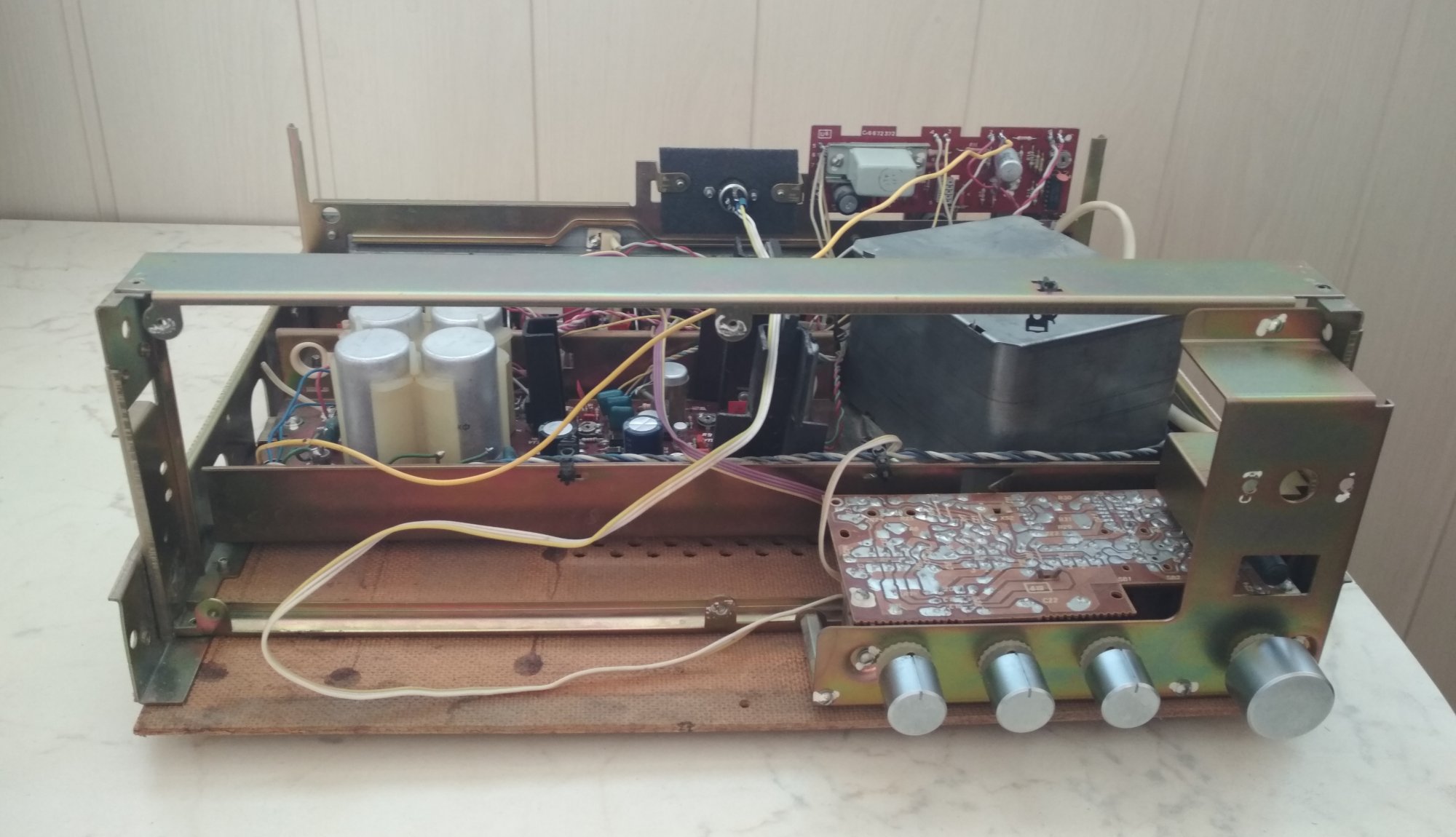

Достал из "закромов родины" У-101, семейный (покойный тесть покупал в 84-м году набор - вертуха, этот усилок и С-30), остался только усилок.
Включил, электричество в квартире не выбило, белый дым (на котором работают все усилители (с) ) не вышел, постоянки питания на выходах нет - жизнь практически удалась. Но не совсем.
Работает один канал, во втором еле слышный звук (видать проникает работающий канал)
Но! если переключить в "моно" - работают оба канала.
Пробовал пускать сигнал по всем входам - картина одна и та же. Выходит глючит не плата селектора входов а предусилитель?
Он здесь ранний вариант, на трех микросхемах
Сдохла та, что на входе?
ЗЫ питание проверил - выходит 30,7 вольт и 24,6 вольт ( по обеим плечам)
Виталий, из тракта выбросьте нафиг коммутацию и предвары, а сигнал подайте непосредственно на входы УМ (ХР1/1 на U4 и U7).
UP: >>Сдохла та, что на входе?
Скорее всего DA1 в блоке U5.
В режиме "Стерео" осторожно коснитесь отвёрточкой (иголкой) поочерёдно ноги 9/13 мелкосхемы DA1 блока U5. Должно "рыпеть" в обоих каналах. А затем поочерёдно ноги 2/6 DA1.

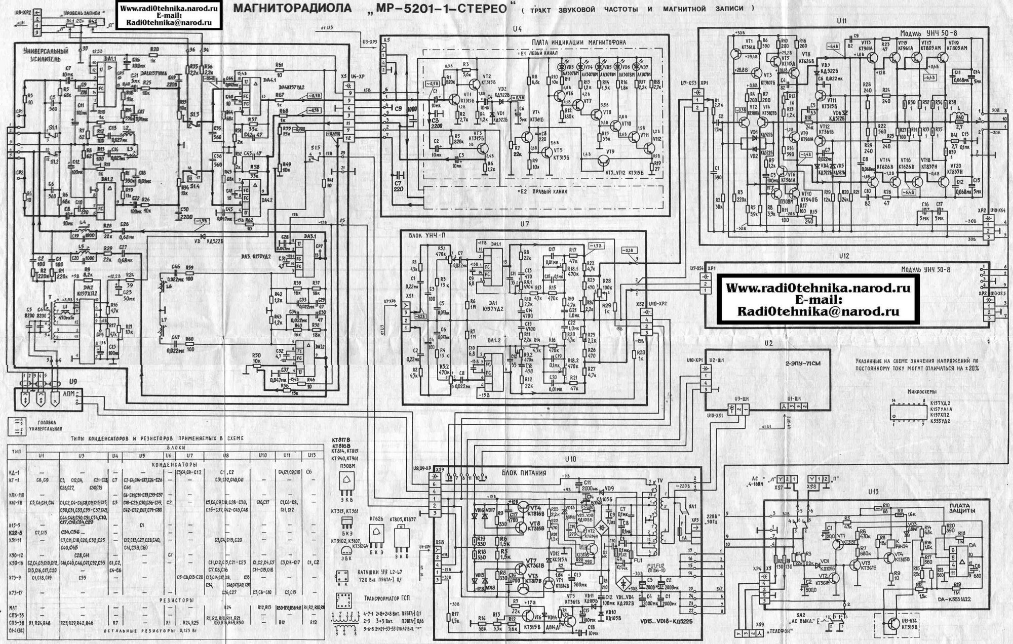

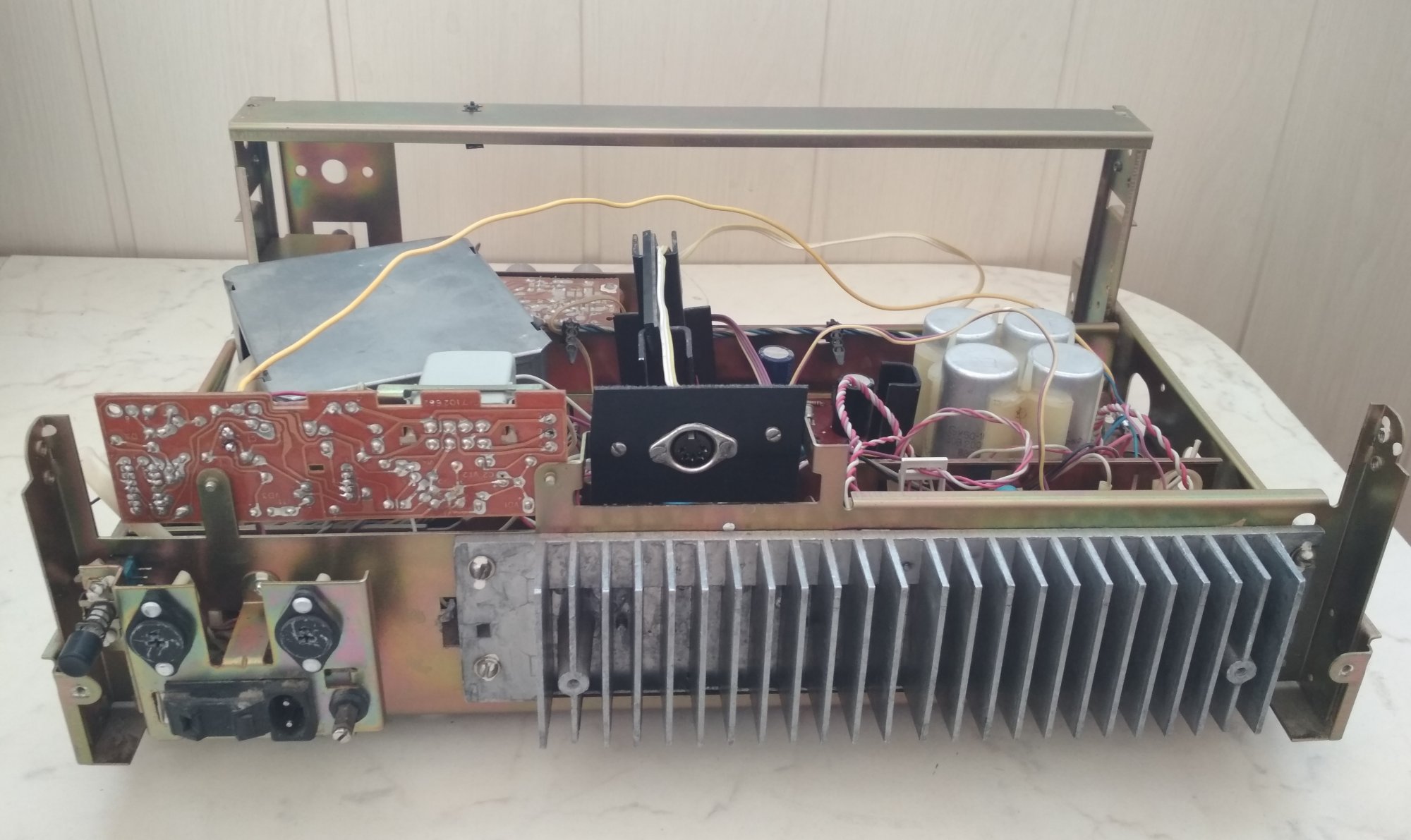

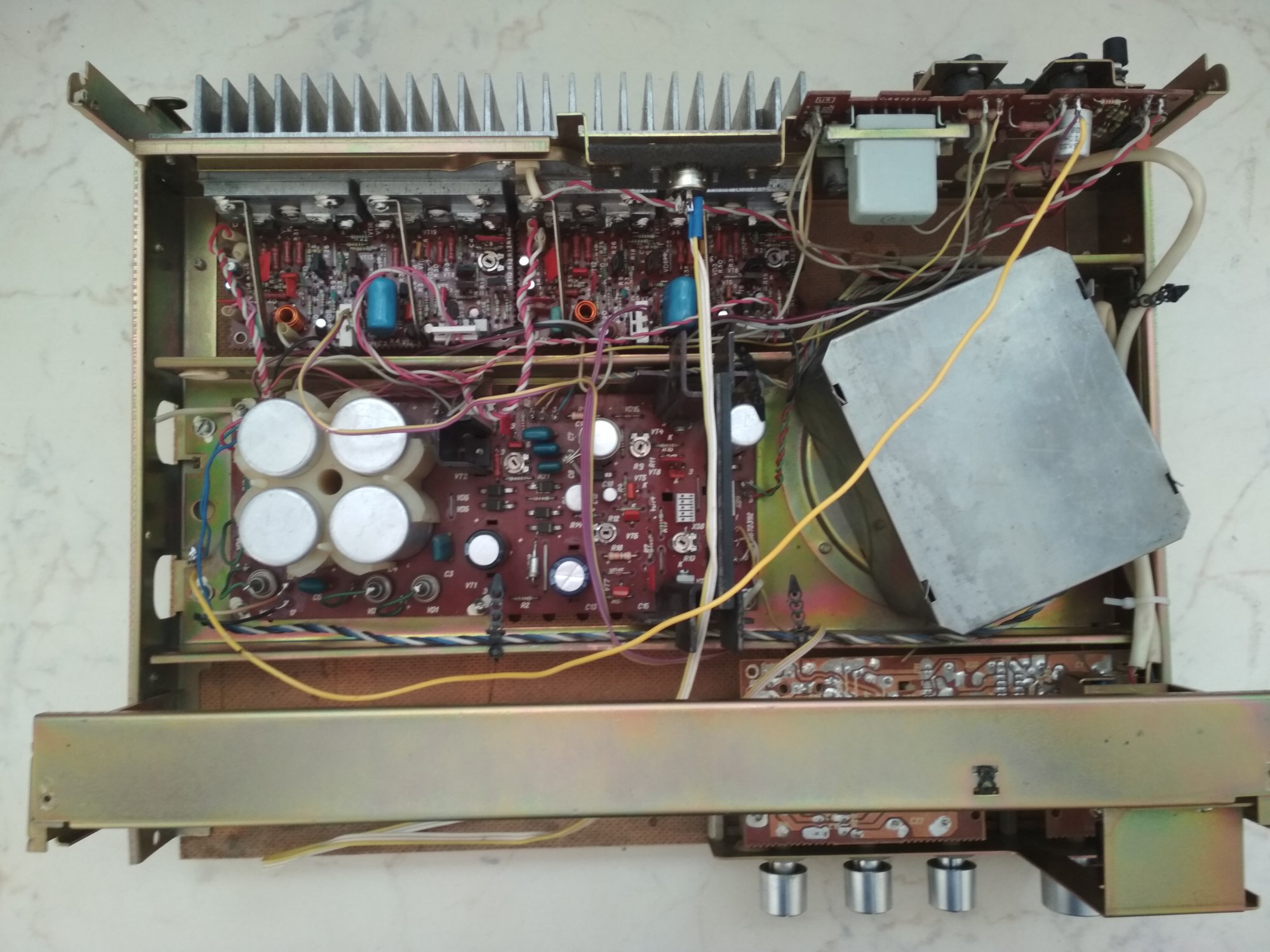

Отдали летом мне "комбайн" радиотехника МР-5201. Все было мертвое.
В общем распотрошил его, все на выброс, оставил только шасси с блоком питания и усилителем.
Усилитель - тот-же У-101, вернее У-7101
Чем отличается - предварительный на одной микросхеме и питается сразу 15 вольтами ( на у-101 и 7101 на предварь приходит 30 вольт и гасится резисторами до нужного)
плата предваря точно такая же, только не распаяны переключатели тонкомпенсации и моно-стерео
И на оконечники приходит 30 вольт, (на у-101 и 7101 - на первые каскады 31 вольт, на выходники - 26 вольт)
В общем включил его, реле защиты сработало, постоянки на выходе нет, но есть приличный сетевой гул. На входе питания предваря 11,5 вольт вместо 15. Сдохли оба конденсатора на 15-вольтовой линии. Поставил на 2200 (какие были в наличии, стояли на 500). Все заработало.
На появилась (осталась) наводка на входной сигнальный провод предваря. Отсоединяешь разьем провода с предварительного - наводка пропадает. И она также пропадает, если просто подсоединить источник сигнала - ту же мобилку.
В общем как это побороть? хотя вполне можно использовать, но хочется, чтобы было правильно :)
Это провод на предварь штатно был припаян на пкн-ки переключателя входов, я его припаял просто к 5-дин гнезду. Его пространственное положение на наводку не влияет.
Массы вроде сделаны правильно - все в одну точку на плате блока питания, а оттуда одним проводом - к шасси. Только с платы защиты масса была прикреплена к шасси отдельно. Я припаял дополнительно провод массы с платы защиты к общей точке на шасси (на фото виден желтый провод), "старый" не отпаивал - никак не повлияло на наводку.

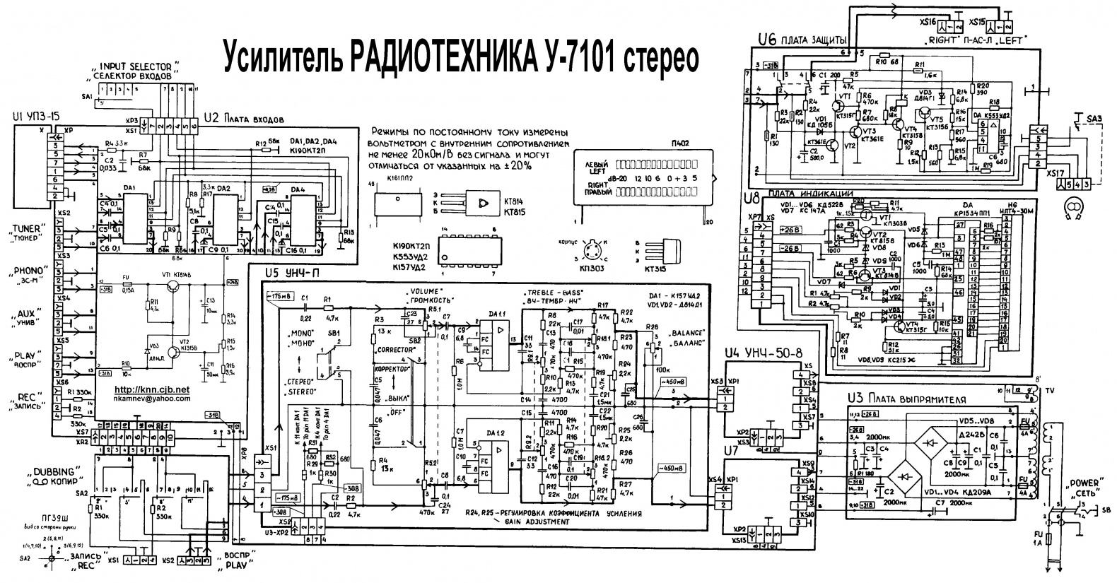

И еще вопрос:
На У-7101 сигнал выхода с предварительного 450 мВ, при входном сигнале 175 мВ, а на схеме МР5201 с точно такого же предварительного выход указан 300 мВ при входном 200 мВ.
Оконечники тоже абсолютно одинаковые.
Это они специально ограничили выходную мощность усилителя?
Можно ли отрегулировать в МР 5201 на 450 мВ?

Да R24 and R25 на плате темброблока спереди
По завышеному фону.На этой же плате паралельно С3 и С4 подкиньте по 47кОм

МР3 модуль на вашем фото имеет порок - при уменьшении уровня сигнала с пульта ниже 20 единиц, становится весьма заметна периодическая помеха, которую мне не удалось устранить.

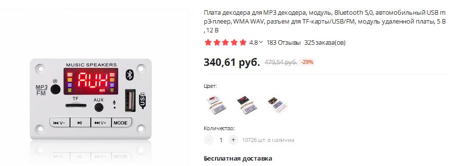

Я купил вот такой модуль,
он этого недостатка лишен и с пульта уровень можно уменьшать до нуля без явных помех.
Он имеет другие недостатки - кетайско-дикарские дрыгалки по бокам, которые надо залеплять. В моём модуле не работает слот карты микроСД (USB работает). Время записи показывает до 10 минут, дальше снова от нуля. Так что одно улучшили, другое - ухудшили. Я поставил этот модуль в корпус от трёхпрограммного громкоговорителя. УНЧ на TDA7266 (если не запямятовал), питание - 2 шт. 18650.
Благодаря хорошему динамику и большому корпусу, звучит хорошо и ОЧЕНЬ громко.
Важный момент - питание 8 В.
Проблема таких устройств с питанием от одного 18650 в том, что при разрядке примерно до 3,6 В проигрываетель МР3 с флешки перестает работать т. к. для флешки просто не хватает питания. В связи с этим ёмкость аккумулятора используется мало, он работает всего несколько часов. Два элемента 18650 решают эту проблему. Для зарядки аккумуляторов используется штатный сетевой трансформатор трехпрограммника.
Пришлось добавить индикаторы состояния батареи, автоматический выключатель батареи во избежание полной разрядки, кое-что еще. В целом, работает хорошо.
Громкости хватит для озвучивания дачного участка. Времени автономной работы - от восхода до заката.
Дома стоит в спальне при постоянно включенном в розетку БП. В этом случае трансформатор не греется.
Соседи приносили в ремонт подобный плеер. На первый взгляд он лучше т. к. размера карманного приемника, но соответствующий пищащий динамик, а МР3 модуль не показывает время фрагмента и номер трека. После выключения и даже переключения на радио, сбрасывает память фрагмента МР3 и начинает с самого начала первого трека.
У меня на одной флешке 440 спектаклей. Как ей пользоваться с этим приёмником?? Многие спектакли по нескольку часов, поэтому воспроизведение с места остановки после выключения-включения - обязательная функция.
Минус подобных модулей (в сборе с другими модулями) - немалый ток потребления, примерно 150...250 мА.
На мой взгляд, для стационарных усилителей эти МР3 модули слабоваты по качеству, а для носимой и негабаритной аппаратуры - вполне.

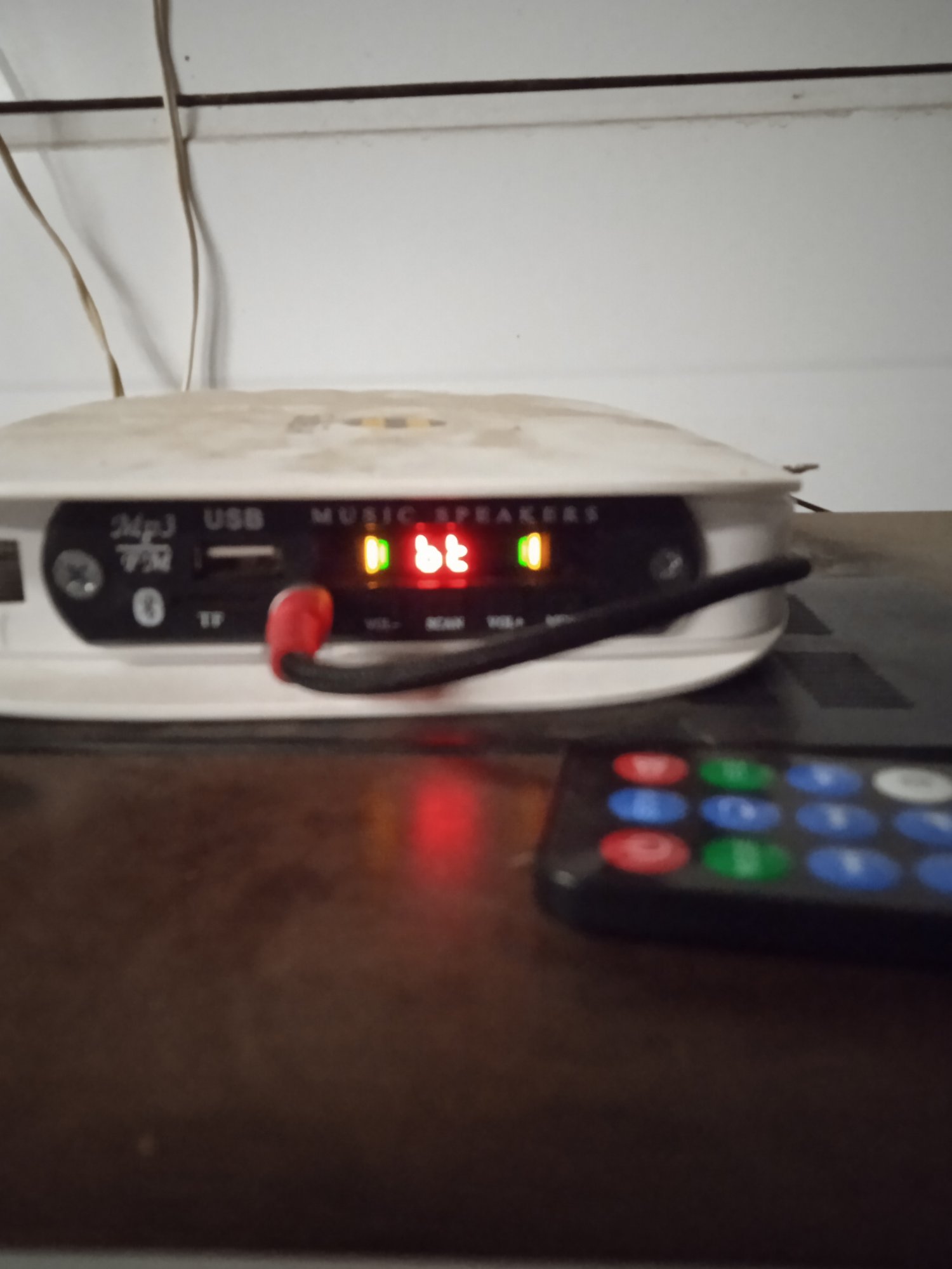

Как вы и советовали ранее,звук на этом модуле сделал на всю. Но единственно что он работает на прямую от БП. Почти два месяца без проблем усь работал практически каждый день. А тут вот начал запирать.и он то нормально работает, то каналы по очереди запираются. На Малой громкости самого усилителя всё чётко
