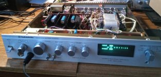

что то с30 как то слабо качает и гудит на оба канала. Подскажите как ему ревизию сделать, с чего начинать.
Это не разговор качает - не качает. Мощность всегда можно измерить, даже имея один тестер.
Как нас учили в ВУЗе, начинают всегда с тщательного внешнего осмотра, затем измеряют режимы по постоянному и переменному току.
Это всё поставит на свои места.
А вообще-то надо все перелопачивать (нет, не надо по идиотски начинать менять все конденсаторы подряд).
Всякие лишник корректоры-коммутаторы - долой.
Сигнальные провода от входа плохие, надо ставить новые экранированные. Соединение общей точки неправильное - надо переделывать.
Питание предусилителя ужасное - резистор с конденсатором, вот оно и прыгает в такт сигналу.
Значит надо ставить 78L15 и 79L15.
После осмотра и приведения режимов в норму, надо настроить отдельно УМЗЧ, а лучше заменить их на новые, более простые и качественные.
Самая проблемная часть - предусилитель с его потенциометрами в сотни кОм. Менять резисторы слишком проблематично, а звук они обязательно испортят.
Ну а по ходу дела, станет ясно, какие конденсаторы надо менять. Менять надо много, но делать это надо не бездумно "все подряд", а по ходу дела.
Паршиво, что корпус сверху и снизу неметаллический - предусилитель хорошо ловит помехи.
Надо взять хотя бы лист фольги и сделать подобие экрана сверху и снизу.
В общем, чтобы нормально сделать, придется как следует повозиться.
Надо иметь в виду, что трансформатор хороший, но относительно слабый, аналогично и радиаторы.
Поэтому попытки получить 50+50 Вт, а тем более 100+100 Вт - это просто дурь. Для этого нужен другой БП и корпус. А вот 25+25 Вт - свободно.

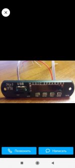

По поводу 100+100) у меня родственник ещё тогда в молодости предлагал транзисторы на нём в мост соединить. Но мне тогда того что было хватало. Спасибо за советы, буду делать)
Ещё такой вопрос, с чего ему сигнал подавать? С аукс телефона, жопа какая то.вот с этого модуля можно взять линейный выход?
Блютуз в этом модуле ГАДОСТЬ!! если подключать к усилку телефон то лучше на прямую.. через (AUX) выход на наушники кабелем с переходником джек на ДИН5.. а если по блютузу то купить нормальную готовую коробочку с APTX поддержкой. они уже не "свистят" рублей от 600.. такую брал, свиста не было. правда она без APTX
smile_32 С высококачественного источника сигнала.
Телефончеги я к таким не отношу.
Ну или с того что есть. Что подал - то и получил.
Можно. Только качества ждать не стоит, да и усилитель тогда можно взять попроще, класса D, например. Они маленькие, экономичные, удобные.
Качество так себе, ну а что вы хотели???
Я каждый день слушаю с ЭТОГО модуля всякие радиоспектакли, иногда даже музыку через маленькую самоделку (но с хорошим динамиком 1ГД-4) в фоновом режиме.
Для этих модулей надо установить максимальный уровень с пульта и регулировать громкость только в усилителе (на пульте можно уменьшать крайне до 20 единиц, но не менее). Линейный выход на разъеме модуля сзади.
Для озвучивания комнаты или дачного участка сойдёт. Качество удовлетворительное и для такого модуля достаточно будет чего попроще на микросхеме, может даже с автономным питанием. Это и практичнее т. к. Радиотехника всё-таки стационарный усилитель.
Думаю, надо иметь и такую "шарманку" и приличный усилитель с приличными колонками.
звук ужасен,и свистит всё даже при выкрученной в ноль громкости.
Надо разбираться.
- Уровень на модуле должен быть максимальный (см. выше).
- Питание лучше развязать и питать модуль с помощью литий-йонного элемента в буфере (его низкое внутреннее сопротивление неплохо фильтрует помехи по питанию).
- Может быть свистят ВЧ помехи от модуля - надо его экранировать, для проверки сначала запитать его от батарейки, затем отнести на проводках подальше от усилителя.
- Я уже писал про родовой порок У-101 - переменные резисторы большого номинала, из-за них он хорошо ловит помехи. Какая схема в Вашем усилителе - не знаю.

Чтобы снять болевые ощущения в ушах и быстро восстановиться,включил Маранц с АС 027 с релаксирующими мелодиями... Я буду жить!
    161.1 KB · Просмотры: 154
    93.6 KB · Просмотры: 201
    99.9 KB · Просмотры: 150
Валико_36
15 Июл 2021
67
Воронеж
Валентин
Если слушать минут 15 ,уши к грязи привыкают... Тело расслабляется,пропадают конвульсии и пеноотделение из ротовой полости...

Прикупил шарманку, так себе качество. Пробовал только с телефона через блютуз. Не нашёл на ней куда проводов антенны припаять. Подключал усь к мп3 плееру Samsung. Качество по лучше чем у шарманки и телефона через аукс. Ещё этот гул в колонках напрягает. Как его убрать. При увеличение громкости гул нарастает.кондеры возле БП стоят другие, не те что в родном. Подозреваю что их меняли.
    242.7 KB · Просмотры: 125
5,352
5,963
205
Аудиофильского качества никто не обещал. Но при встраивании модуля в корпус советского приёмника, качество определяется корпусом и динамиком этого приёмника.
Телефончег... и синий туз... два извращения и ухудшения. Модуль должен воспроизводить записи с SD карты, а не с телефончега, тогда качество будет удовлетворительное.
Радио хотя и принимает 52 УКВ станции, но приём, естественно, сильно зависит от уровня сигнала в точке приёма. С нормальными супергетеродинными приёмниками сравнивать нельзя, там вообще нет ни одного контура, но работает, если повезет с точкой приёма.
Из-за того что радио переполнено рекламой, слушаю его редко, теперь это необязательный аттрибут.
Удивительно, но антенна не сильно влияет, точка приёма важнее.
Разновидностей модулей много, и с голубым зубом брать не надо. В одних случаях антенна на разъеме, в других - контакт на плате.
Будьте внимательнее и терпеливее, и воздастся.
Правильным питанием и подключением. При правильном включении гула нет.
