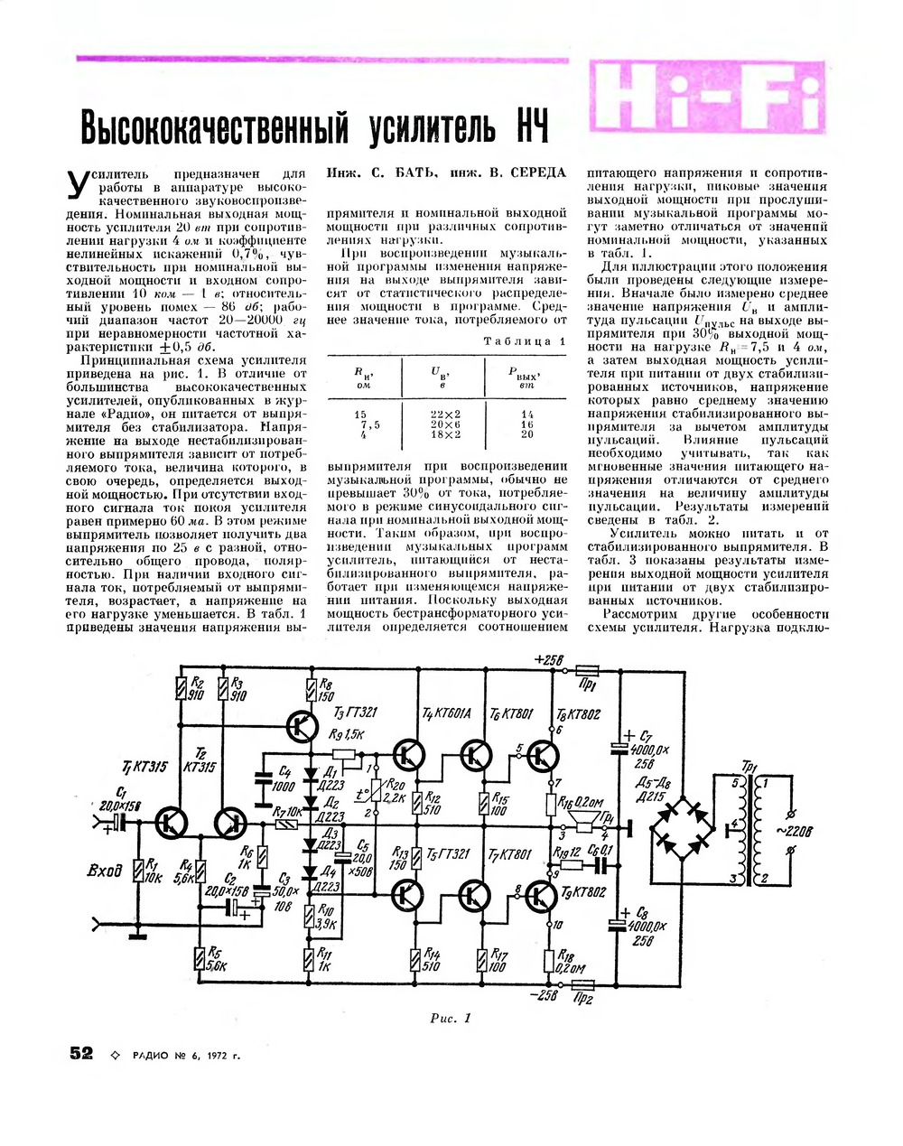

Сначала сделал 2 платы Батя 6-1972 на печ. плате, следом штук 20 на квадратах 10х10 мм, заводилась с пол-пинка
да, молодец. правда по нынешним временам статью надо бы переименовать в "низкокачественный усилитель".

Статья из ВРЛ69, конечно, с ошибками и опечатками, но с водой выплеснули и ребёнка, можно чуть подправить схему (один номинал R=65 кОм чего стоит) и получить с катушками простой и крутой (без кавычек) регулятор.

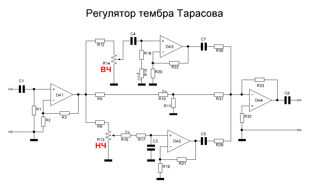

Я тем временем подправил печатную плату Тарасова с некоторой коррекцией. Желающие спаять и испытать есть? Или опять будем смотреть регулятор Баксандалла и спереди и сзади, вернее пассивный и активный варианты?
Что уже не понравилось у Тарасова - межкаскадные конденсаторы в ВЧ канале с частотой среза RC 7 Гц... Зачем? Один вред, пользы никакой. Такие недоработки говорят о непроработанности в малом, значит может и в большом.
Конденсаторы, особенно 1 и 2,2 мкФ типов КМ-5 и КМ-6. Понятно, что других малогабаритных тогда не было, но делать якобы 0,0000% искажений и явно не звуковые конденсаторы... Я подправил, поставил доступную плёнку.
Фильтры первого порядка, конечно, не "круто", но зато по аудиофильски, а править надо всё-таки не 20 дБ, а максимум 6...10 дБ.
Могут сказать - можно сделать проще, Баксандалл + один ОУ и ни в чём себе не отказывай. Так это или нет - надо пробовать и здесь только руки+уши+нелентяйство и неболтайство.
Принцип почти как у Бокарёва:
- часть сигнала (все средние частоты) без корекции, но с небольшим усилением поступает на выходной сумматор на ОУ,
- два канала НЧ и ВЧ через буфер отделяются пассивными регулируемыми RC фильтрами и могут усиливаться от нуля до 15 дБ, они независимо подаются на выходной сумматор-буфер на ОУ.
Регулятор Тарасова можно сделать в виде отдельной конструкции с независимым питанием и включать в разрыв сигнала к разным звуковым трактом - попробовать идею. Макет вполне подойдёт.
Специально для Бокарёва могу нарисовать схему, если интересно, сейчас она на огрызке бумажки. Сложность её кажущаяся из-за дурной прорисовки в журнале.

Первым делом глянул "вашу" схему, ужаснулся и закрыл. Я столько не выпью))))
Вот схема Тарасова. Не нарисовал питание и некоторые мелочи, но схема стала читабельной с одного взгляда. Всё просто и наглядно.
При желании можно увеличить крутизну фильтров, например, удвоив RC цепочки, но потребуются сдвоенные регуляторы.
Можно обкатать схему, прослушать, определить желаемые частоты, много чего можно изменить и улучшить взяв за основу принцип.
Но желающих делать на горизонте не видно.
Что скажете, Александр Сергеевич?

Скажу Фе. Взять всю полосу и на финише из нее отстричь вычитанием ВЧ и НЧ. Что останется- слушать. Собачий принцип, по-моему.
Моя идея иная, полосовой СЧ , к нему суммируются края, от нуля до полного.
5,352
5,963
205
:sick: Печально, что ВЫ и ничего не поняли. Не ожидал.
Какая стрижка??? Полоса идет в середине без искажений.
При установке РТ НЧ и ВЧ в минимум, будет просто буфер-усилитель и больше ничего.
Две отдельных полосы усиливают только ВЧ и НЧ и ДОБАВЛЯЮТ их в полную полосу, происходит сложение.
Ну успехов с несобачьими мечтами.
