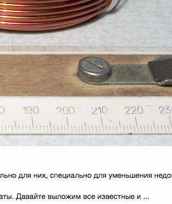

Например недавно показывали катушки с сечением провода около 3 мм². Вот так выглядят катушки с таким проводом индуктивностью 1.3 мГн.
Сопротивление около 0.2 Ома, а не 0.5, как утверждали некоторые. Вес 1.15 кг.

Информация для проверки формул: внутренний диаметр 50, длина 48, провод 2.12 по меди, 2.23 по лаку, 169 витков, расчётная длина 40.5 метра. Индуктивность 1.3 мГн, измерялась относительно современным прибором, который прошёл сравнительную проверку с серьёзными лабораторными приборами, расхождение 1 ÷ 2%.
провод 2.12 по меди
Сечение по меди 3.53мм2, а выше:
И опять "около", а потом бац и:

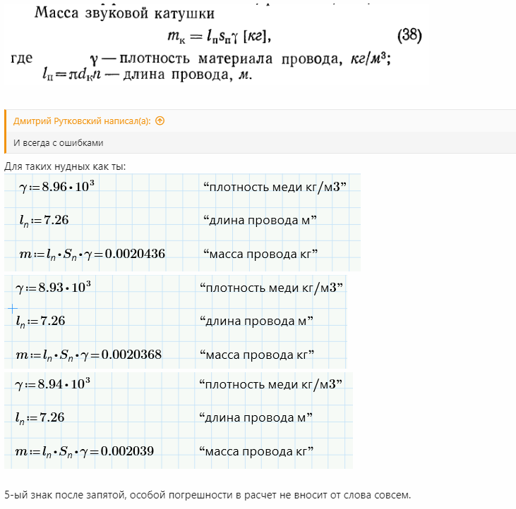

Нашел блин, где ты доколупался за плотность меди, и что я не верно считал массу, и такие ошибки допускает только те кто и трех классов не окончил
А та формула по определению не верная, индуктивность величина квадратичная, на каждый виток индуктивность увеличивается в квадрате.
Конечно неверная. Верную никто не напишет.
Там надо было всего лишь переписать точно из справочника.
С этого всё начинается, заканчивается ошибкой в расчёте в полтора-два раза. Иногда ошибаются в знаке больше/меньше, например некоторое время назад с весом каркаса. Или классическая ошибка с больше/меньше баса. Достаточно всего лишь посчитать на сколько и сразу станет понятно на сколько и в какую сторону. Но никто не считает.

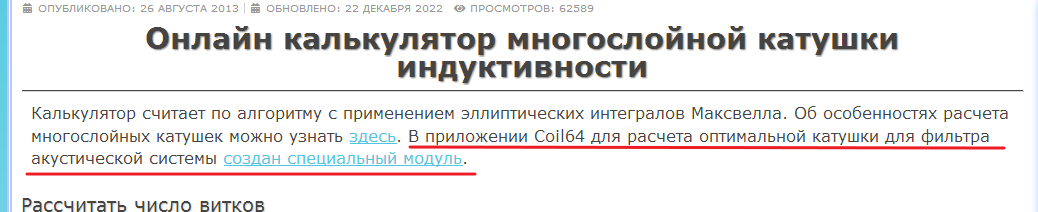

По ссылке есть калькулятор: https://coil32.net/ru/calc/multi-layer.html
В той программе по расчету катушек звуковых забиты 2 формулы индуктивности. Уже 4 получается.

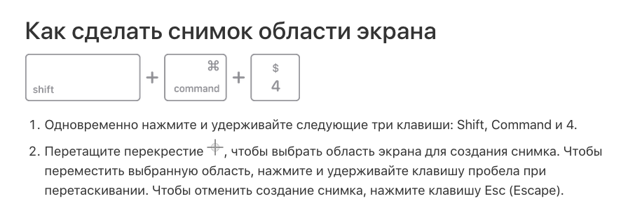

Попросите кого-нибудь научить Вас скриншоты делать.
И читать.
Выложим тут, а не где-то там.
У меня нет средней кнопки. Что делать?

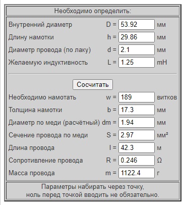

Вот хитрец, так у Вас уже есть расчет: http://www.aie.sp.ru/Calculator_inductance_coil.html
Подставил из своей формулы данные и вот что получил:
Но по "моей" нужно меньше:
  • далее имеем: h = √ ((L/R) / 8,6) = √ (6250 / 8,6) = 26,96 мм;
  • длинна жилы: l = 187,3 х √ (L х h) = 187,3 х √ (1250 х 26,96) = 34383 мм = 34,3 м;
  • количество витков: ω = 19,88 √(L / h) = 19,88 х √ (1250 / 26,96) = 135,36 витков;
  • диаметр жилы: d =0,84h / √ω = 0,84 х 26,96 / √ 135,36 = 1,95 мм;
  • масса намотки: m = (h3 х 10-3) / 21,4 = (26,963 х 10-3) / 21,4 = (19595,65 х 0,001) / 21,4= 0,9 кг.
Предположу это из-за того, что катушка как таблетка. Но конечно же нужно перепроверять.
