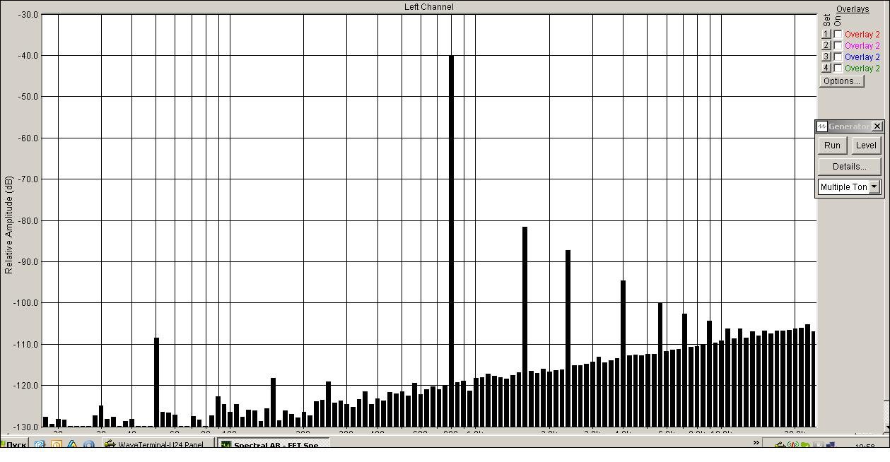

Киньте на экран картину спектра вашего усилителя. Тогда хоть что-то прояснится.

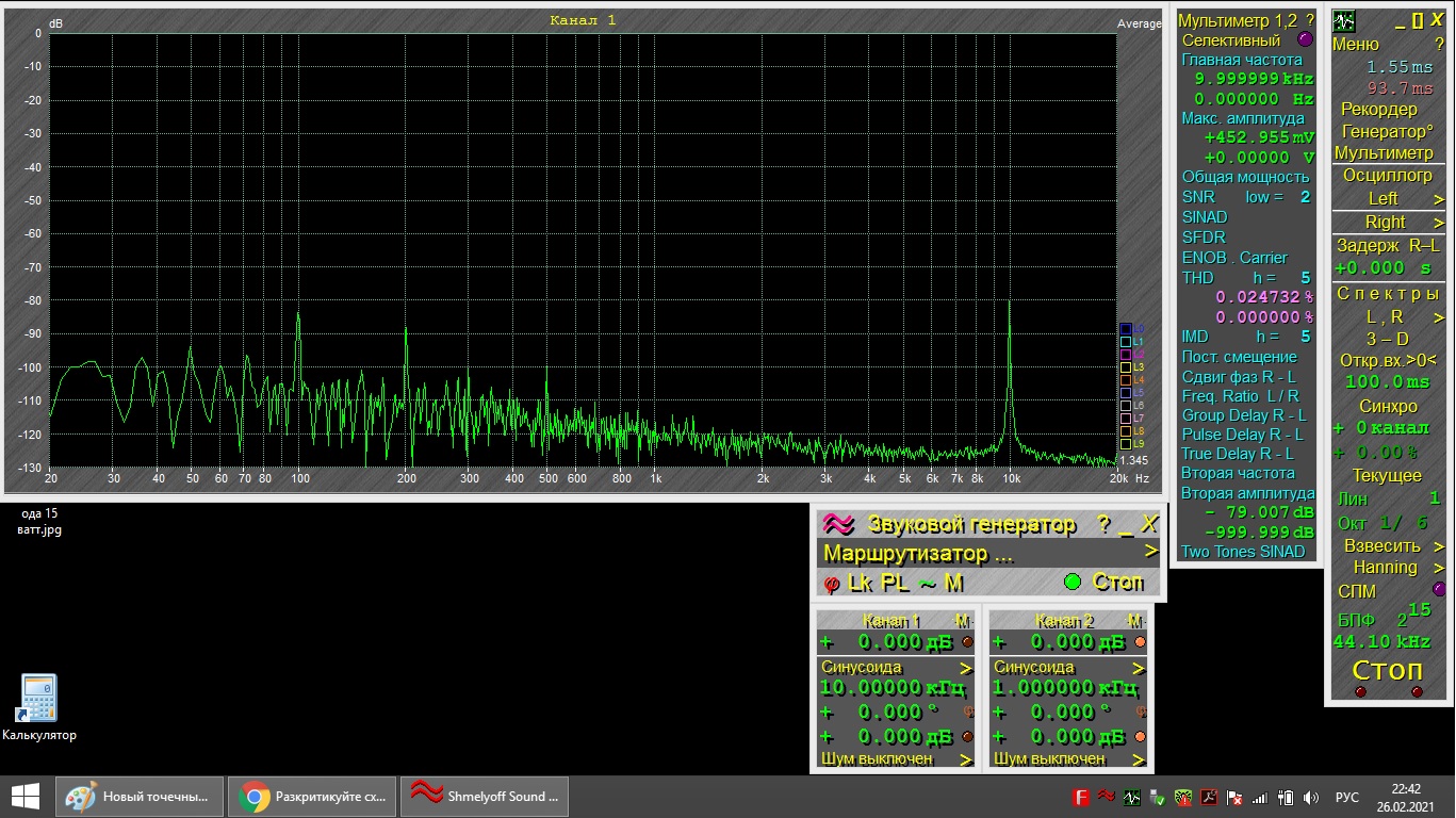

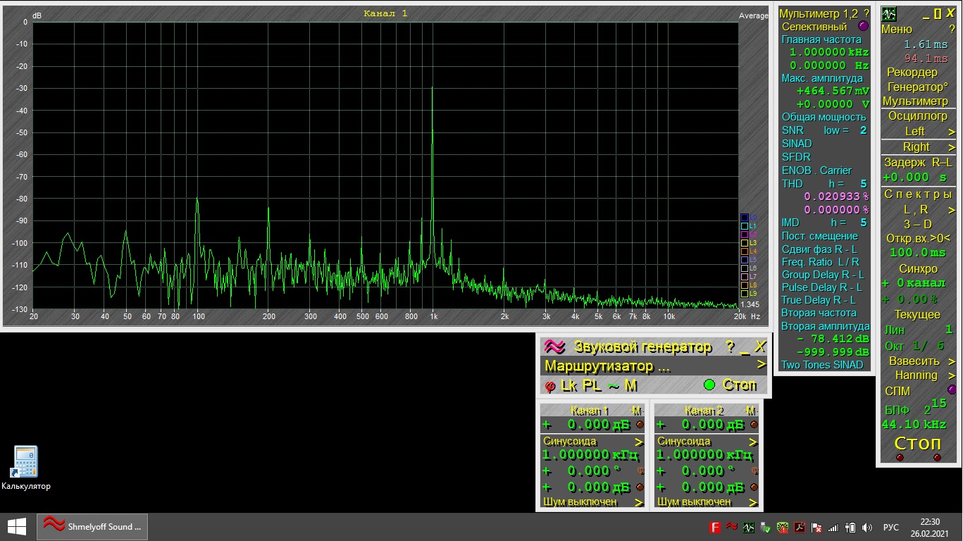

А его сейчас нет) подняв ток до 50мА,на половинной мощности стало чистёхонько и где-то внизу рядом с шумами на минус 90-110дб торчёчки спектра.4
464мВ это после коробочки-делителя, уменьшающей в 20 раз входящее напряжение(ползунками коллибровано как надо).На резисторе 5.3ома получается 16.2ватта.Шпилечки вокруг 1кгц и левее это питание,но если глянуть на вертикальную шкалу ,то это лапки блох, ерунда...-80-вторая и -90-третяя.На то он и ток покоя,что бы без сигнала его замерять,не так меня поняли:)
это та же мощность,но 10кГц

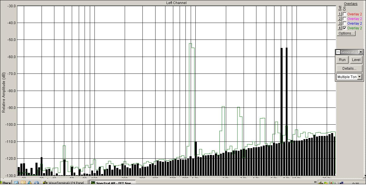

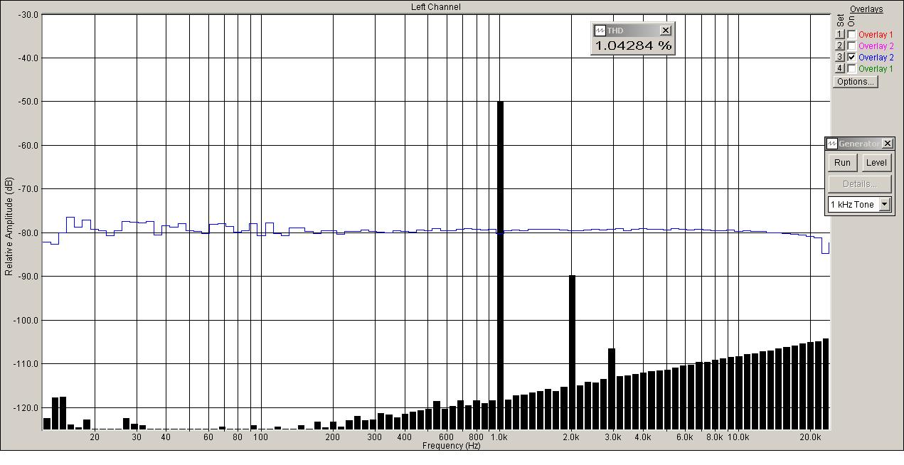

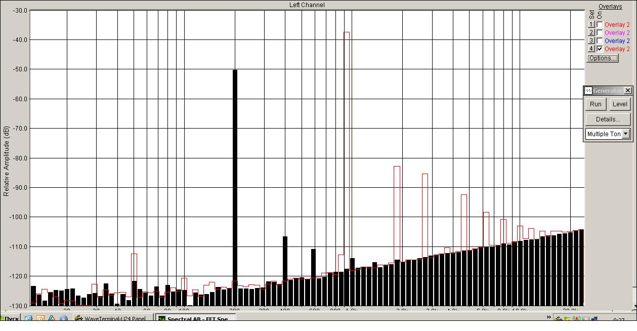

Примерно так это выглядит. Третья картинка- интермоды.
    122.1 KB · Просмотры: 205
    118.6 KB · Просмотры: 222
    126.1 KB · Просмотры: 206
А его сейчас нет) подняв ток до 50мА,на половинной мощности стало чистёхонько и где-то внизу рядом с шумами на минус 90-110дб торчёчки спектра.4Посмотреть вложение 11834
464мВ это после коробочки-делителя, уменьшающей в 20 раз входящее напряжение(ползунками коллибровано как надо).На резисторе 5.3ома получается 16.2ватта.Шпилечки вокруг 1кгц и левее это питание,но если глянуть на вертикальную шкалу ,то это лапки блох, ерунда...-80-вторая и -90-третяя.На то он и ток покоя,что бы без сигнала его замерять,не так меня поняли:)Посмотреть вложение 11835
С 1КГц понятно. А что вы хотите увидеть на 10 кГц, если шкала заканчивается на 20?
с дуру так сказать...просят ведь) нужно привлечь выносную карту,она до 45кгц тянет.Конечно уровни уже будут другие,т.к каллибровка привязана под ползунки программы,а в окнах настроек другой звуковухи-всё иное.Но могу заморочится,не шибко сложно.
Издале видно.Типичные ламповые палочки.
а вторая картинка на приличной мощи,это сколько?
Там вторая по минус 43дб..не трудно посчитать сколько кашки подмесят гармоники,превратив 6-струнную в 12 струнную гитару,но это будет красиво,но не честно.
Сказки рассказываете, барин. Напуганы видать цифирками от таких же пуганых.
Стал бы я всяку пакость выкладывать на позор. Это АйсПавер 50 ASX, Д-шник от Бен-Олафсена да с ламповым предом. Чудо находка 2013 года.

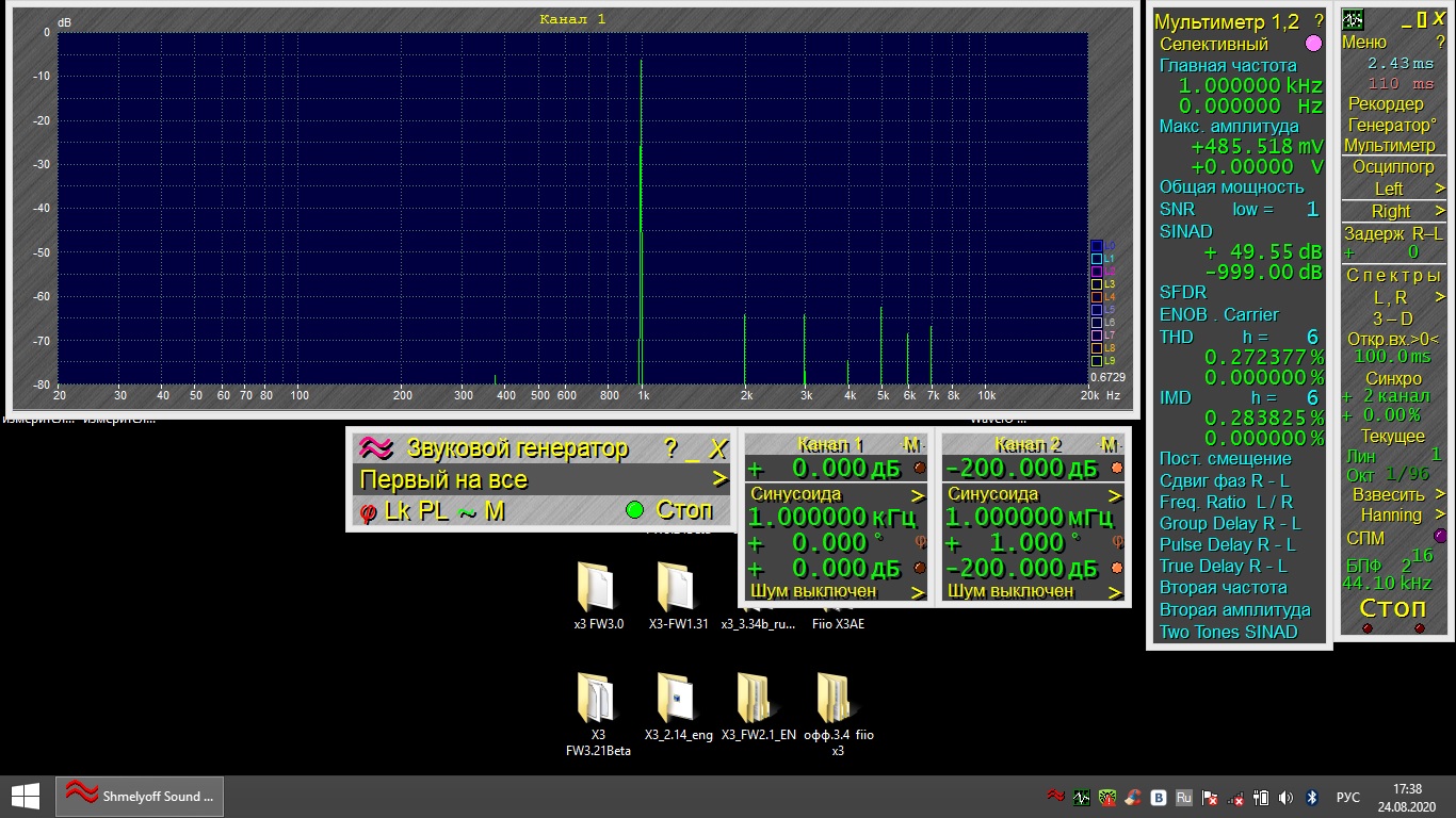

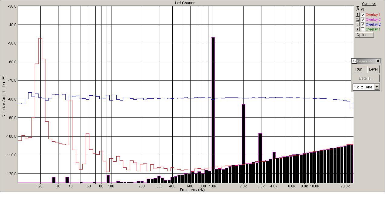

вот моя лампа на 1кгц
один из не плохих результатов и без ооос.Только проку мало,пока сеть и анодное болтаются туды-сюды на 5-10 вольт.

вот моя лампа на 1кгцПосмотреть вложение 11846
Спектр из серии "поганка мерзкая" Почему- долго рассказывать.
Сеть и анодное на спектр не влияют прям так уж трагически, чтобы обращать.
Первая попавшаяся картинка однотакта на 6п3с, сравнить.
