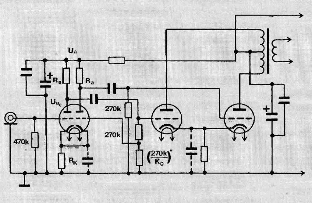

Раскритикуйте схему усилителя
Про отсебятину, которой нет в пушпулле- это ваши сказочки от незнания. Там все гораздо драматичнее. Самый чистый сигнал у пушпулла на прямонакалах, остальное шлак в разной степени. Особенно с глубокой оос. Но как назло, лезут с просьбами сочинить им пушпулл. на всякой дряни стащенной с ибеев. Мощности мало. зато грязи вагон. Но понимание этого приходит позже, когда крохотный однотакт показывает, что такое настоящее звучание.
Оос можно вообще нафих или совсем самый минимум.Оставить пос и ладно,и то ради торможения нч звена.Сказки про фон и шумы увеличиваемые пос это он неумения бороться с фоном.Всё чики-пуки.Максимум шуршалочка заведётся при прогреве от недоконтакта в какой нибудь лапке панельки.

ООС нафиг не получится, ежели пентод на выходе или тетрод. (У вас-то что? -тетрод без ООс с раскачкой от 6н9с?) Выходное измеряем, делаем вывод.
6п45с триоде выдает 10 ватт в нагрузку в однотакте. И куда больше-то?
Я уже делился деталями но не в этой теме,повторю.Тетрод,на второй сетке половина анодного,одна половика, через фи на второй половинке, качает пару 6п45с.И качает если надо взахлёб,даже если поднять напряжение на второй сетке.Масштаб раскачки добыт подроечными резисторами в катоде и аноде драйвера.Так же лампочка подобрана не первая попавшаяся под руку.Режим выхода фиксой от отдельной обмотки,там же и баланс.Всё примитивно.
Цель настроек драйвера и симметрии фи(а они составляют 70%(на глаз) влияния на спектр :найти оптимум между усилением и чистотой спектра на низах и верхах.Начинаем сзаду,заканчиваем передом,в последнюю очередь кидаю пос и адаптирую любимца 75гдн.Всё.Но нет,не всё.Меры по борьбе с фоном,и подстройка вторички доп витками как ловля блох для самоуспокоения.Про ток покоя забыл сказать,он тоже входит в список.И да,вспомнил,так к слову:6п45с рождена с 3 гармоникой,не большой,но она есть,какую бы лампу не поставили,в любых режимах тенденция сохраняется.Давится эта проблема не сложно.
Ну а если лень этой хренью заниматься,кидаем ооос и давим как заблагорассудится любую кривоту схемы.Но что там будет со звуком,не знаю.Такое не практикую.
Тетродный драйвер для меня тема давно закрытая по причине откровенной негодности. Хотя, в плане навалить - полезное решение.

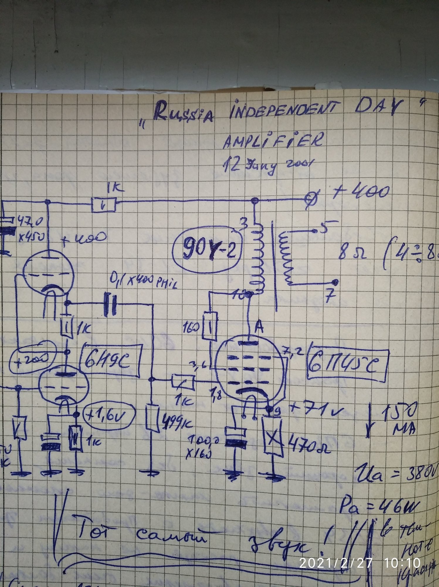

6н9с триоды же всегда были.Это я через ж последовательность указал.Назвав тетродом выходной каскад,и так оно и есть.Схема такая,лампы на выходе 45ые,добавлена схема пос и подано через делитель на накалы постоянка в райное 15вольт,чтобы в корне закрыть вопрос фона.В питании баночки приличные,дроссель от ссср ламп лдс в аноде.
девятка своми медовым саундом и не таких ежей успокаивает. Нашел схемку из начала века, 2001

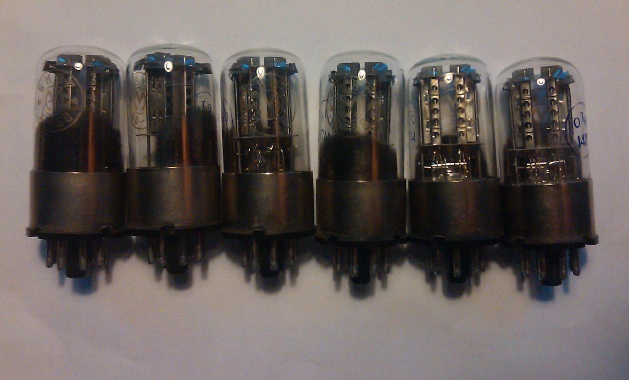

В общем-то любую 6н9с, кроме откровенно кривой и микрофонной, можно без большого труда дрессировать в нужное место её прямого места на ВАХ с помощью резисторов в аноде и катоде,а не линейкой по её кривым,а и то хуже по кривым из интернета.Програмка-чудесное дело,измерения всё равно относительные.Лишь бы видеть тенденцию движений.Даже если и одинаковое влияние неполноценности звуковой карты на спектр.То всё равно нет ничего страшного.Нужно найти минимум,лучший вариант.

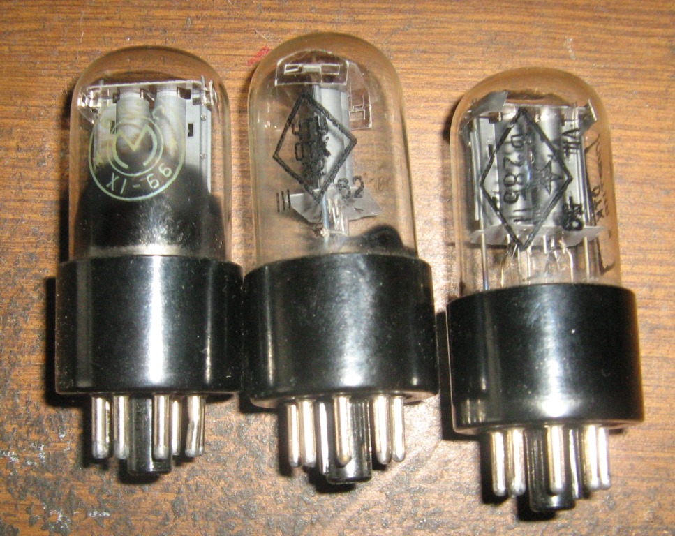

Слева направо, 6н9с МЭЛЗ, Саратов и 1579
Только 1579 молчит, хоть застукайся
У меня МЭЛЗ с "жирными" анодами как у металлоюбочных..Точно не скажу,но покрытие связано с цирконием как-то.Якобы более стойкие.
Как пушистые пентаметальные аноды у гу50 и некоторых высоких 6п36с но другой внешний вид,глянцевый.

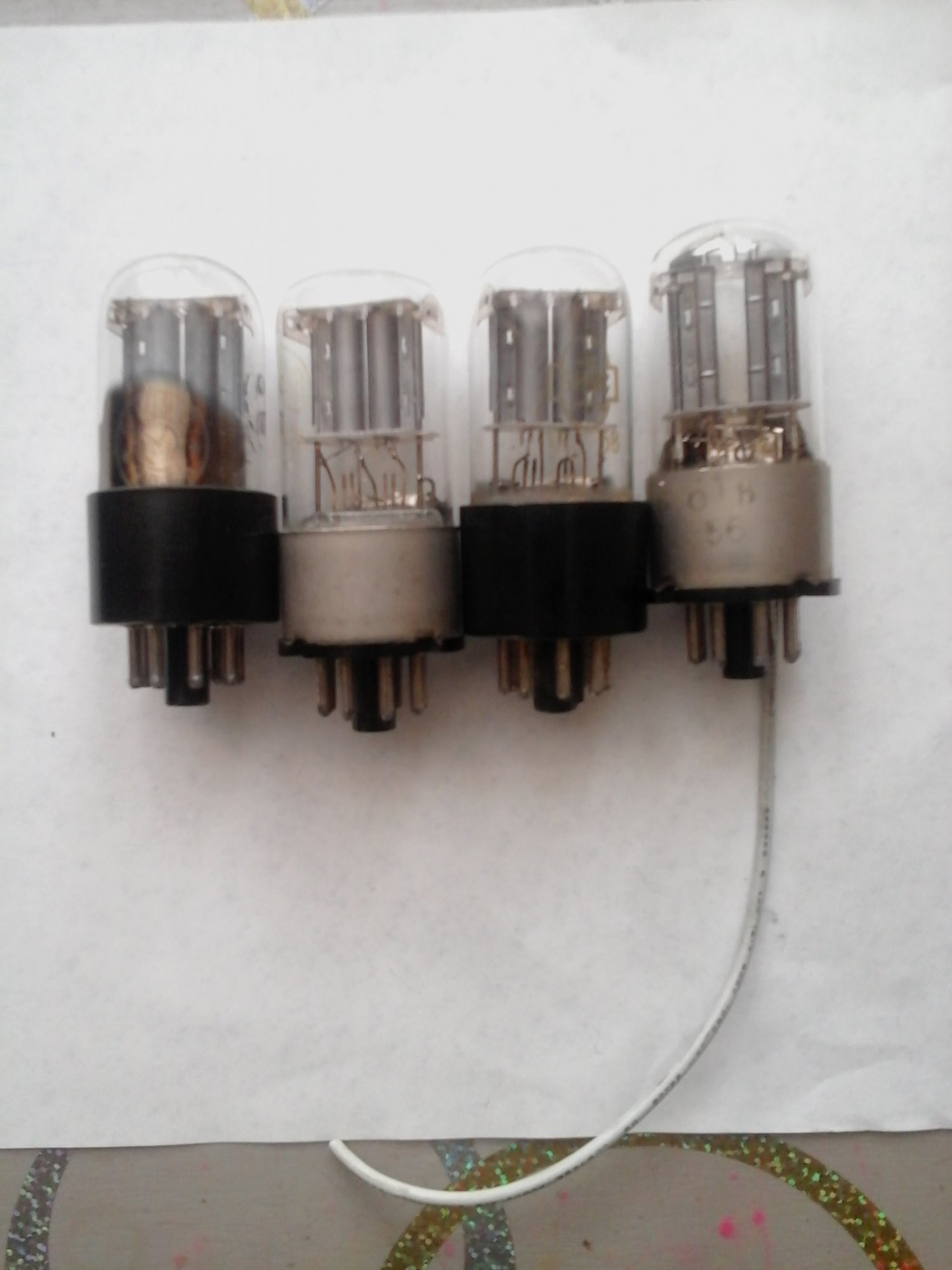

Вот мои:слева -на право:
6н9с Мэлз1965год-простой анод.
6н9с1956год такого завода не знаю,надпись в овале на боку,циркониевый анод
6н9с1958 рефлектор-цирконий
6н8с1955г мэлз-цирконий
Есть и ещё другие,но они ни чем не выдающиеся.

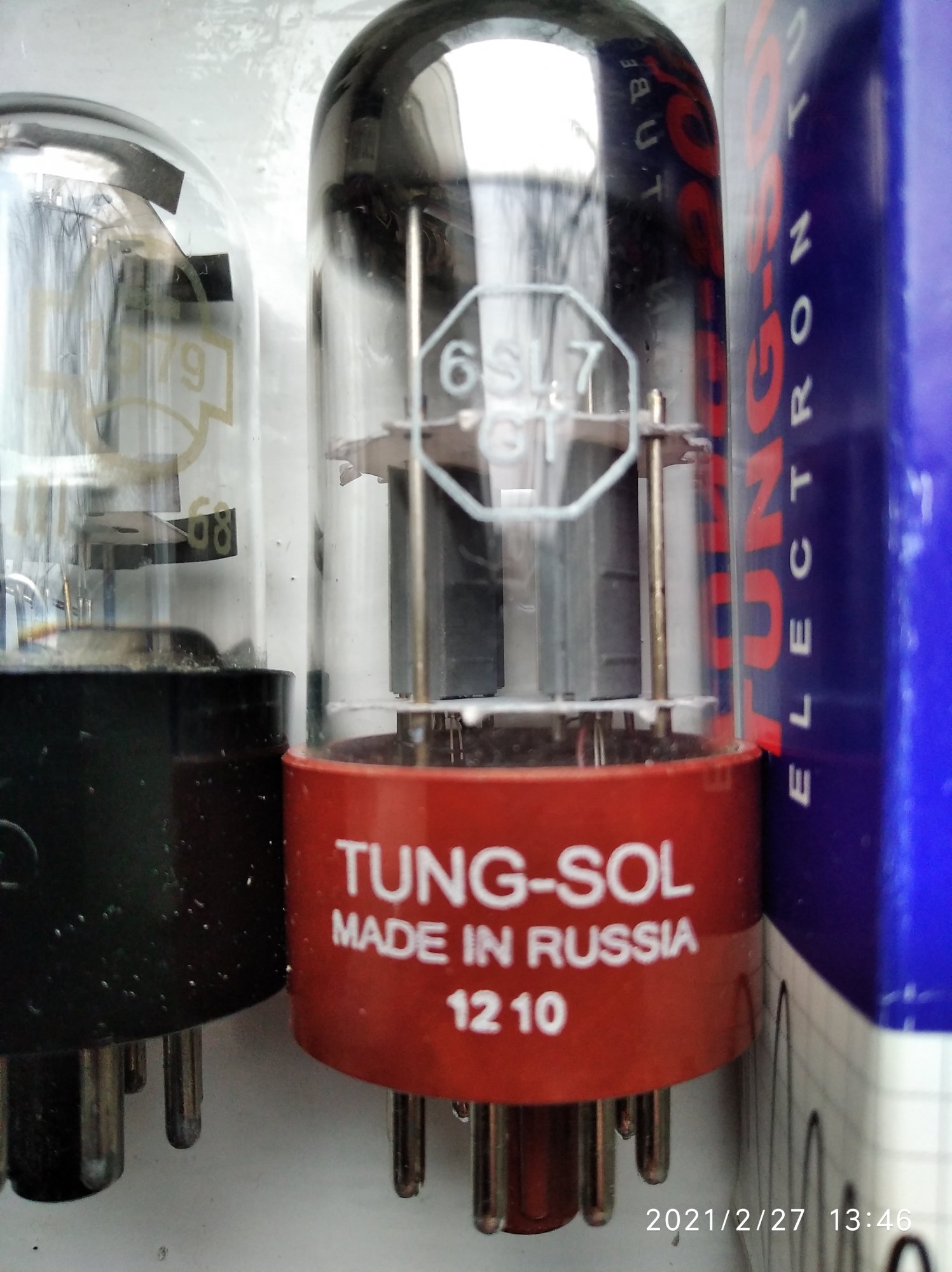

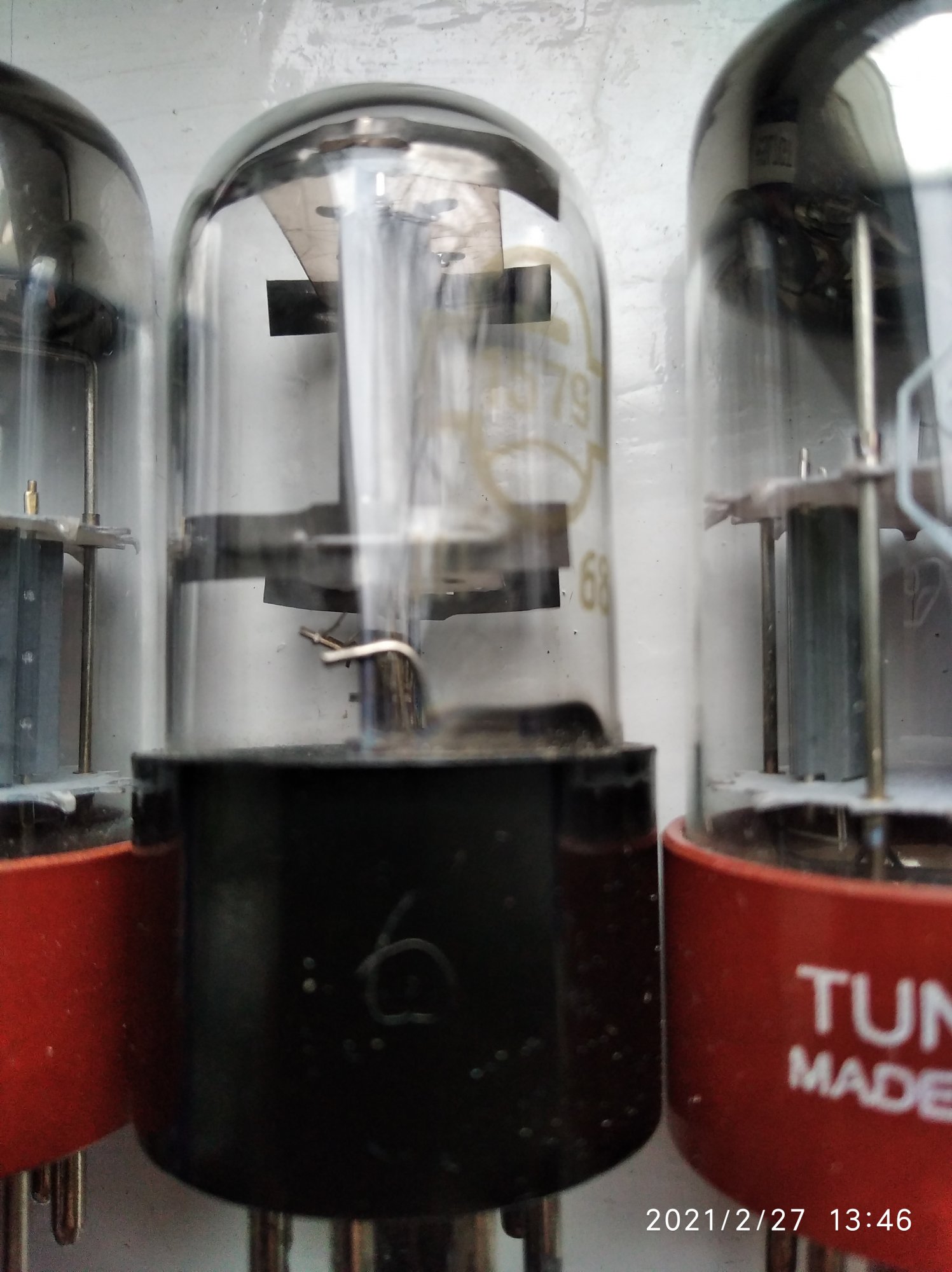

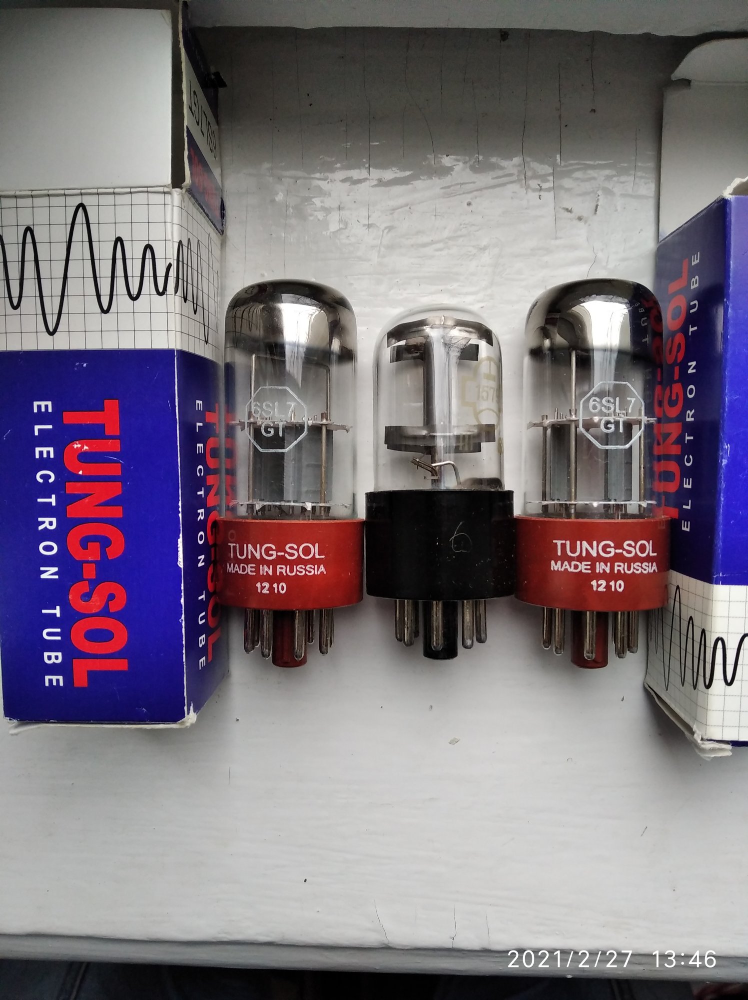

фото наших Тунг-солов мейд ин Руссиа и посредине наша 1579
    349.5 KB · Просмотры: 216
    276.5 KB · Просмотры: 205
    318.3 KB · Просмотры: 196

Наши вон и дырочек в аноде насверлили,предусмотрительно,а китайцы и не удосужились,пофигу.И колбищу для важности видимо.1579 и не видел и в руках тем более не держал.Спасибо,познавательно.
Кто Вас только научил строить усь на 6н9с-РР на 6п45с, НИ ОДНОГО решения! Говорил сразу, в тетроде-НЕТ, фикса- НЕТ, пос и ооос - НЕТ. Данные по к.н.и. лучше не показывайе никому...
Игорь, дайте мне данные на ТВЗ: первичка 1 - +Еа - 2, диаметр провода, акт. сопр. 1 - Еа, Еа - 2. И вторичка по виткам, диаметр провода
Два плеча первичек по 1100витков(0.28мм)
Вторички:
две по 77,две по 39,и пара по 15витков с отводом от каждого 5 витка.

Мой коэфф.трансформации примерно равен 40ед для 4ом нагрузки для лампы 6п45с
Василичь же,кто отрекомендовал мне эти витки и диаметры ,сказал делать секционирование иное:500 первичка,70вторичка,250первичка,35 вторичка,5+5+5,250первичка.
Я очканул мотать 1000витков в плечё из-за кажущейся недостаточной индуктивности первички и пересчитал под 1100 витков всю вторичку.Его рекомендация подразумевала очень унинерсальный трансформатор с богатым выбором коммутации,нагрузок и Ra ,а так же ультралинейного режима,т.е. наличие отвода.
1100вит+1100вит первичка. 77вит и 77вит, обе в параллель вторичка. Лампа 6п45с в триоде, нагр. 4 ома, и усё...
Схема такая, лампа 6н9с. Смещение 6п45с - АВТОМАТ.
    163.4 KB · Просмотры: 183
Хозяин-барин! Фиксы не боюсь.Лампы стабильны как памятн к.Даже загоняя их на 150мА.Кипятильники в катоде мне не нужны.Анодного и так мало,так ещё и меньше будет.Кувыркать драйвер с ФИ ради сомнительных плюсов не стану.Сначало обоснованно докажите неправоту моей схемы,потом навязывайте свои схемы,опять-таки обоснуя в чём преимущество.Если все делают под копирку,руководствуясь неведомо чем(а чаще маркетингом и баблом) причём здесь я?
Триод и псевдотриод-не панацея! И тетроды имеют место быть.Не было б проблем у триодов,тетроды(лучевые тетроды) и потом пентоды бы не изобретали.
Лень колупать прекрасно собраный монтаж с прекрасным звуком,ради неведомо чего.Аж нетерпится послушать усилители людей которые так восхваляют в абсолют свои 2а3 и т.п. "королей и королев " звука ,и сравнить моё и расхваленный ваш звук при одном и том же оборудовании.Жаль все живём далеко ,очень.

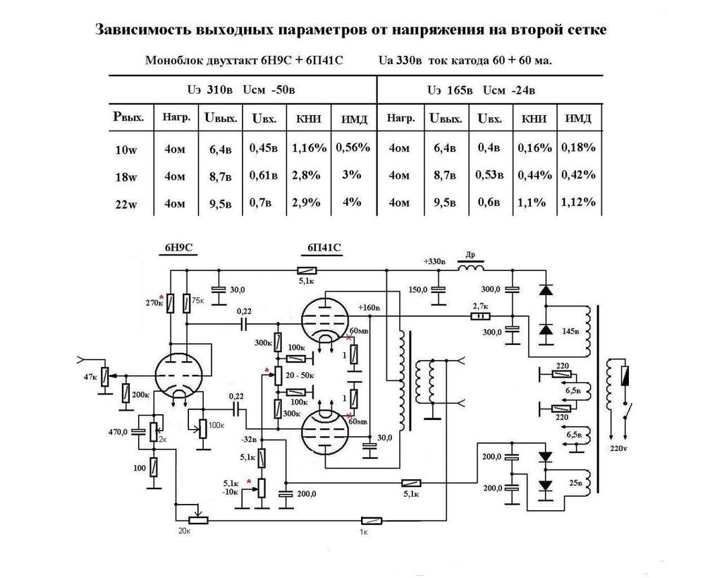

1. То ваш усилитель на 6п41с с прекрасным звуком, то звучит непонятно как, и не слушаю...
Не кажется ли, все дело в спектре гармоник?
2. Хлопок при вкл-выкл стал ничтожным,по сравнению с родным операционником, это от недоскорректированности 574уд1
    87.7 KB · Просмотры: 178
В спектре гармоник усил. на 6н8с-6с4с при 3 вт 2-ая гармоника ~1,5%, 3-я ~0,1%.
При 2 вт 2-ая гармоника ~0,5%, выше нету...
К схеме пушпулла на 6п41. дать питание +430 в, перевести выходной каскад на автосмещение, получится хорошая схема.
