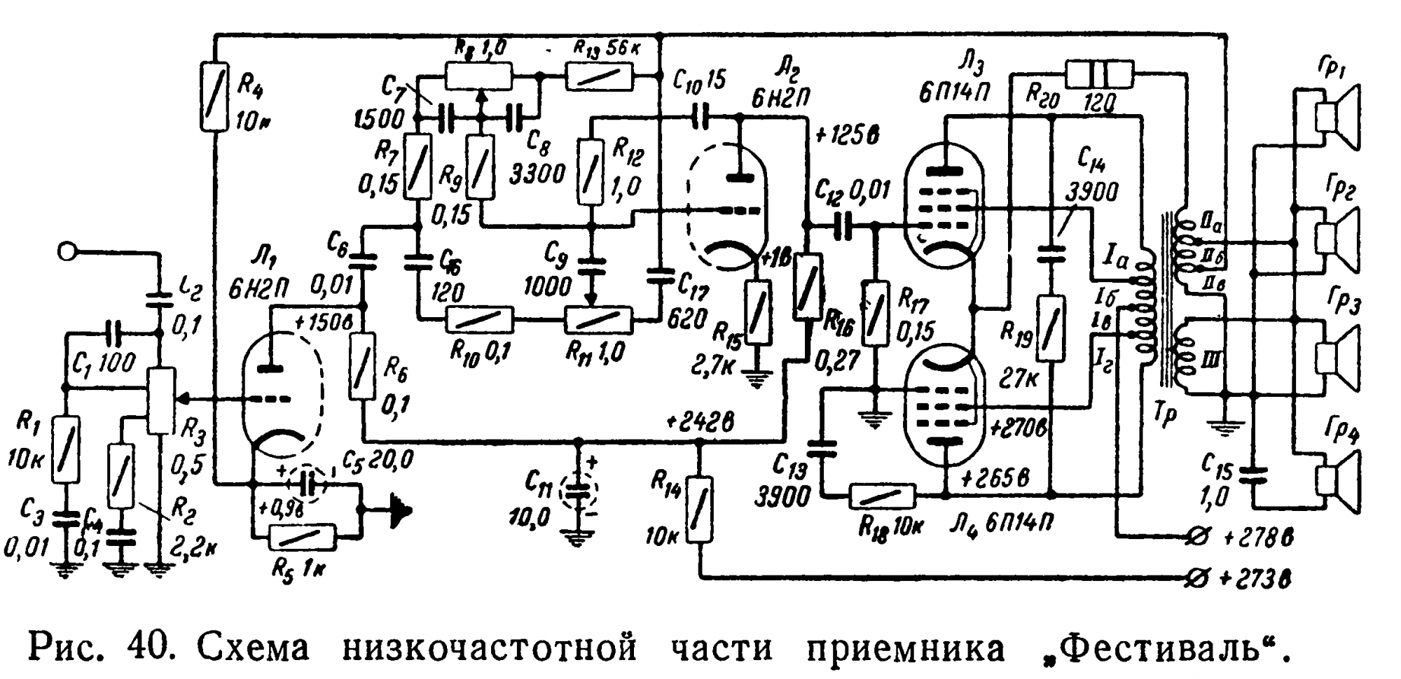

А как думаете, разработчики Симфонии, Ригонды, Фестиваля и не знали... Конэшно, вездесущий Василич у вас авторитет

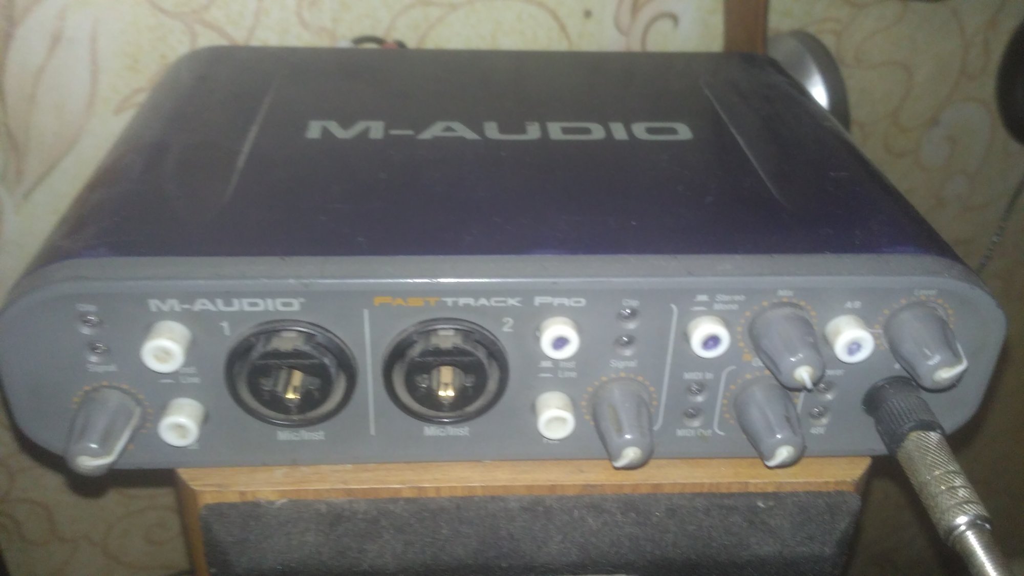

Завидую владельцам М-Аудио с их 110 реального ДД.
Я конечно не в тему, да и знаний у меня для таких дискуссий мало, поэтому как Шарикову мне "молчать и слушать", но уж не смог удержаться ибо тоже завидую Вашим знаниям и опыту. А еще завидую Вашим усилочкам и колоночкам (если у них только не стерильно-мониторный звук). Но почему то у меня уверенность, что у Вашей системы есть "характер". Но не одному же мне завидовать. Вот Вам за это! :p IMG_20210306_023021.jpg

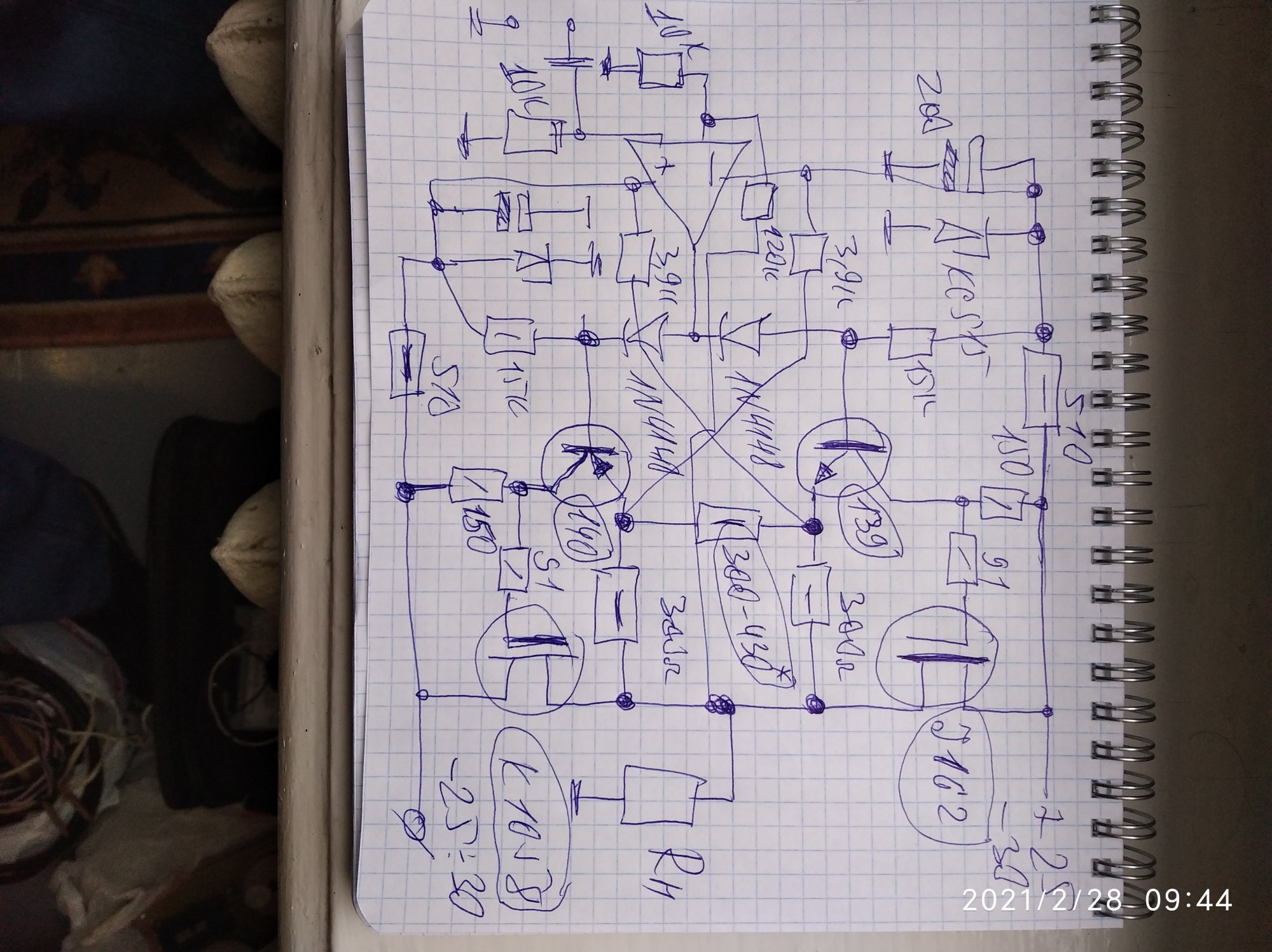

Вчера из последних сил смакетил драйвер , из двух схем , Сухова и журнальный из RFE , убедился в прекрасных его возможностях, размах выходного напряжения с питанием +-25 вольт составил 22 в на пике, дальше ограничивает. Полоса убегает за сотни кГц, коррекция на опережение тоже работает, без неё там длительный затухающий процесс на переходе от фронта к полке. http://archive.radio.ru/web/1978/04/065/
У этой схемы, кстати, прекрасно и просто решена защита от КЗ в нагрузке. Возросший выходной ток запирает источники тока, ограничивая выходной ток драйвера.Сухов применил триггерную защиту.
Смещение источников тока я взял светодиодное, оно проще и удобно для контроля. Совершенно предсказуемая и понятная схема, особенно после комментариев Николая Сухова.

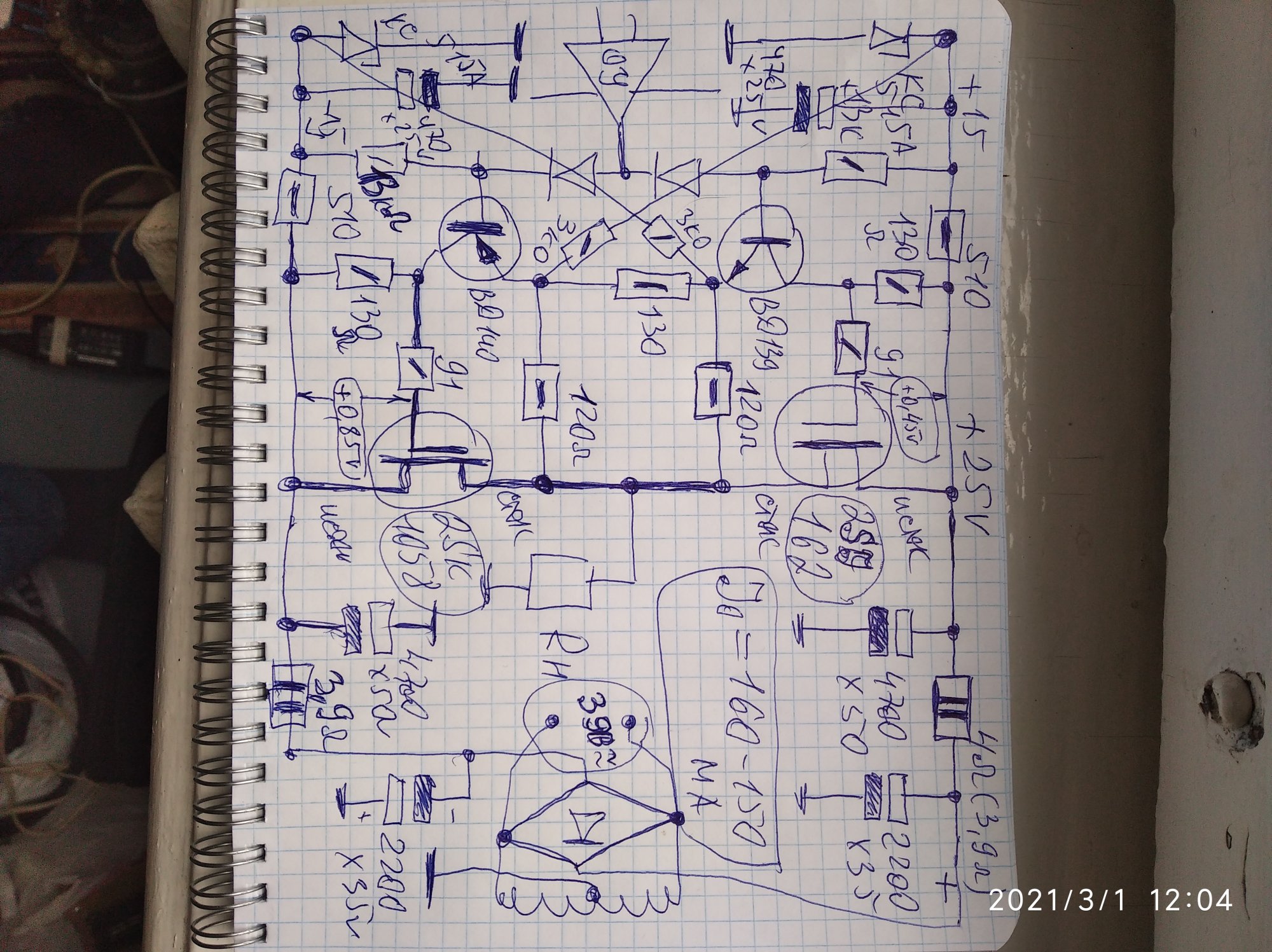

К вчерашнему драйверу от Сухова подкинул пару латералов. Ток покоя 100мА. Выходное напряжение на нагрузке 8Ом на пике 18 вольт , с питанием +-25. Значит, где-то 18-20 ватт на 8Ом.
На 100 кГц меандр ещё меандр, выше уже превращается в пилу. Скорость нарастания примерно 20-25 в на мкс. Есть иголочки на фронтах, на полной мощности выше 30 кгц начинается мазня и генерация. Есть повод для раздумия. Такое ощущение, что с полевиками на выходе схема не дружит. Составные биполяры ей лучше подойдут.
делаю откат к проверенному вых каскаду по идее Лайкова.
Вспомнилась давняя статья (источник сейчас не вспомню), где в эту схему первым транзистором после ОУ ставили мощный полевик, какой-то из КП901/902/903, далее первый биполяр с ОБ упразднялся (можно и оставить, при желании), а сигнал со стока этого ПТ подавался сразу на резистор "сломанного каскода" на БТ. Плюсы здесь очевидны: можно задать большой ток (понятно как), необходимый для скоростной перезарядки входных ёмкостей выходного каскада, при этом выход ОУ не нагружается возросшим током базы первого БТ; ОУ работает на относительно линейную входную характеристику ПТ - одной или даже двумя биполярными "кривулинами" меньше, и сами каскады УН становятся быстрее из-за возросших токов. Минус - усиление в петле ООС уменьшится, но оно там и так избыточно, ИМХО, но динамические характеристики при этом должны улучшиться.
В результате можно получить и УН и ВК (с латералами) на полевиках, а биполяр с ОБ, по сути, просто "заруливает" ток, куда нужно. :)
Я сейчас обмерил 544уд2 и понял причину неудачного поведения усилителей с этим опером.
Он работает во всю мощь только с усилением от 25 -30 и с разомкнутой коррекцией (ноги 1-8)
Меандр на 1 МГц еще меандр, скорость нарастания примерно 80 в на мкс , если верить моему С1-101 . Но стоит замкнуть коррекцию, - все, сливай воду. Скорость падает раз в 10, на 200 кгц меандр уже скругленный вверху, куда что делось. Поэтому суховская схема выше 100 кГц не тянет.
Там оперу приходится замыкать коррекцию. Со всеми тяжкими в итоге.
Убавить усиление с разорванной 1-8 и не потерять устойчивости не получится, генерация.
Поэтому круче и проще всех работают схемы от Vadik70 и Блэк Мура. Там усиление выходной ступени 1, опер работает с оос из 27 ком к 1 ком, устойчивость обеспечена. Скорость максимальная.
Нужно доработать свою схему под правильное включение и успокоиться с выдумыванием суперсхем.
Идея с усилением в выходном каскаде и избавление от летающего питания опера тянет за собой включенную коррекцию, а значит и резкое ухудшение скоростных качеств усилителя в целом.
