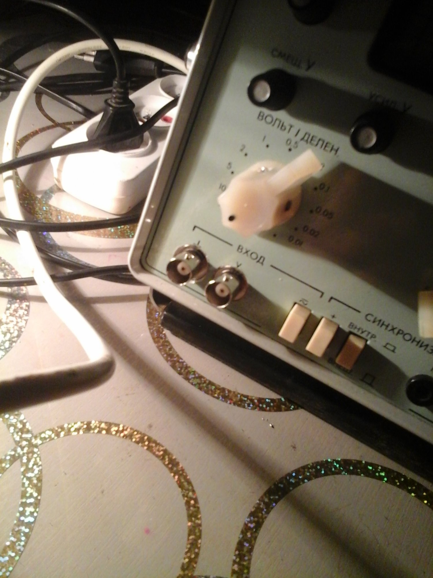

Так же добавил второе гнездо и сделал канах-Х :) позырил на овалы.Возникли вопросы с диапазоном отклонения без ограничения по х-каналу,тоже самое было и в у-канале,там решилось поднятием тока оконечных у отклоняющих пластин,с игриком скорее всего тоже решение,т.к.схемы отклонения идентичны.Флудовые мысли в слух..

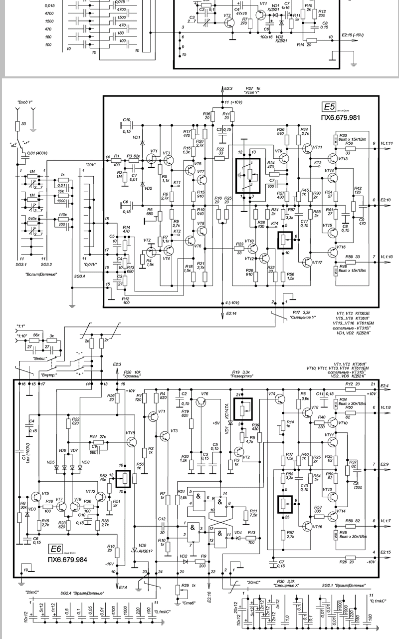

Спрошу здесь.
Аппарат не имеет канала Х и выхода пилообразного напряжения развёртки.
Я правильно понимаю,что точка 2 на плате Е6 через конденсатор 0.5мкФ будет входом Х-канала?
И выход пилы это 5 вывод микросхемы?
Есть интерес до коммутатора,а ему нужна пила синхронизации.Да и вообще,желание иметь полноценный прибор.
Так же интересует контрольная точка кт3 на плате Е5.Там что-то должно падать с нужной величиной.Инструкций в этом плане ни на один осцилл в интернете не нашёл.Пролетарским чутьём выставил R45 по началу ограничения У каналом луча,при наибольшей возможной(смещением по У) просматриваемоей амплитуде сигнала.
Думаю аналогично поступить с резистором R40 на плате Е6?
Наковырять-то не долго,нет ли влияний на другие параметры при кручении этих подстроечников?
база VT4 это вход усилителя горизонтальной развертки. Генератор тока на VT2 заряжает емкости в нижней части схемы, а триггер на логике сбрасывает заряд этих емкостей в нужное время.
еЖЕЛИ базу VT2 привязать к бегунку переменника между питанием и землей и дать в эту точку внешний сигнал, то можно гонять луч внешним сигналом.
Выход пилы это как раз точка 2, но снимать с неё нужно через буфер на полевике, желательно с изолированным затвором, чтобы не нарушать линейность развертки. Лучше с эмиттера VT4, желательно через какой-нибудь транзисторный буфер.
Это выход пилы на усилитель отклонения. Но я видимо не понял задачи. Если нужно вывести пилу наружу, то дальше есть точка, повторитель, оттуда и взять сигнал. Скажем, эмиттер VT4 VT8 .

Почему бы и нет,если это будет просто.Вдруг однажды пригодятся.Тем более чистка от пыли внутри всё равно заставила произвести вскрытие оболочки.Да и гнёзда установить было очень просто.
Сложность в том, чтобы давать советы без отрыва от живой схемы, а там капканы могут быть, неучтенные. Я посоветовал, а у вас схема гигнулась и кто я после этого?
Хотя, который раз смотрю на схему вашего скопа и удивляюсь, как талантливо она сделана, все понятно и прозрачно.
Схема живее не куда.Вижу что всё наглядно,да только с таким оборудованием впервые.Сам бы давно всё сделал,было-б в голове.3 листа схем в пдф.
