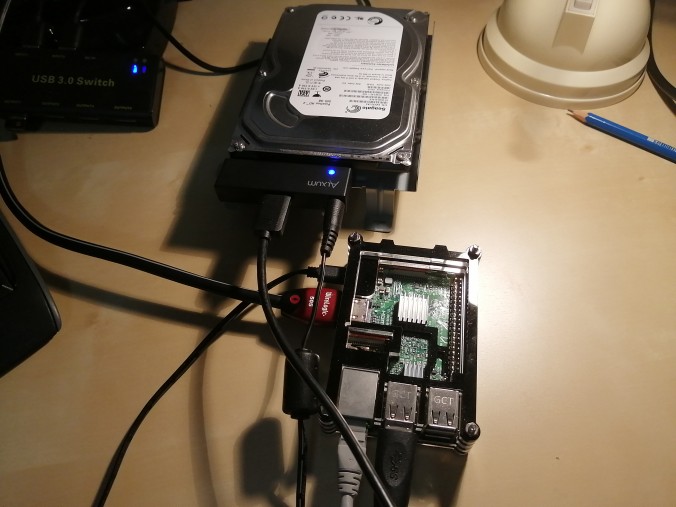

Жесткий диск на серваке. Сервак рулит умным домом, в основном. (кстати китайский мини ПС, на каком-то дохлом атоме, с 32г системного диска smile_33 )
Распберри с Моуди сам по себе, через витуху к сети, управляется через HTTP, нет ни экрана ни пульта.
Управление всем этим либо через браузер, либо через мобильное приложение, тобишь либо с одного из компов, либо с одного из смартфонов, благо и того и другого полный дом =)
