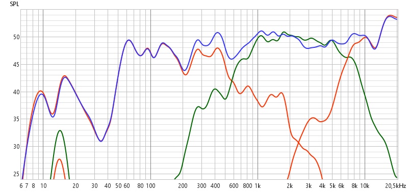

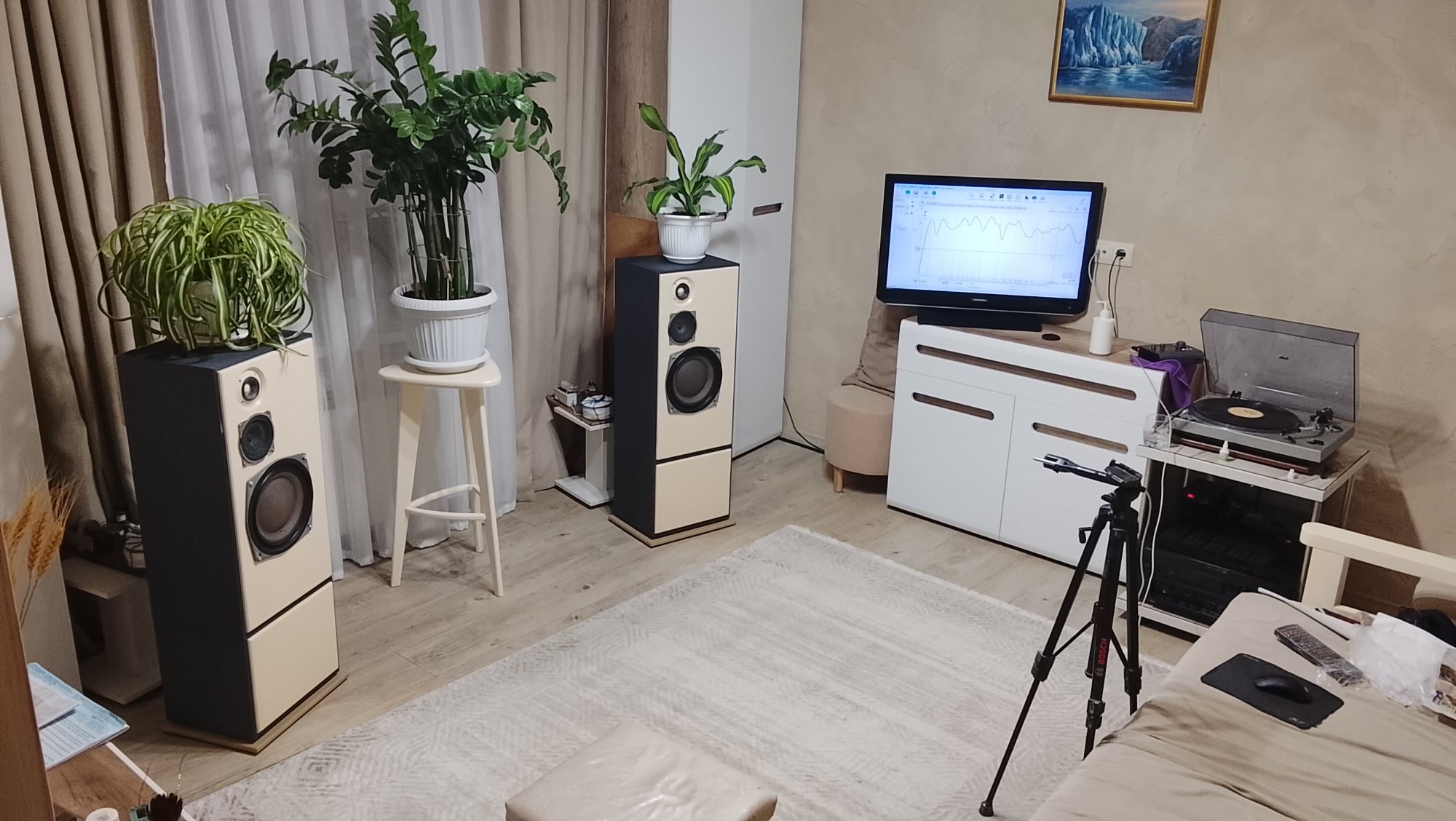

IMG_20251128_191033.jpgЭто комната 15 кв.м .Ближе к квадратной .На фото запечатлен микрофон близ дивана с которого сделан общий замер.

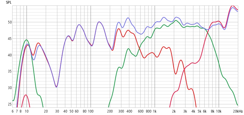

общ.jpgВ районе 3-8 кГц линии двигаются в зависимости как крутить акустику и направлять в сторону микрофона.След. кадр рассказывает на сколько прозрачно передает система звуковой сигнал.искажения.jpgЕсли сопоставить пики искажений с графиком ачх ,то они все попадают на провалы линий.
rt 60.jpgЗдесь никуда не деться ,комната не справляется.
Четвертой полосы уже нет ,6гдв4 отлично справляется с самым верхом .

Вот же тупоголовые инженеры RRR не смогли получить 8Гц от 8ГД-1-25 Толи дело "кулибЫн" из Ростова, получил то, чего нет.
У меня вторая пара лежит ,но там подвесы грубее ,жестче.Здесь мягкие ,как бинт резина .Надо помощь зала просить Д.Сашу с микрофоном ,показать то,чего нет.
Импедансная кривуля укажет на частоту резонанса динамика в ящике, при этом ни пол-словечка о собственно звуковом давлении в точке прослушки . А там может быть любой кошмар , внесенный комнатными резонансами и летающими по ней железными валькириями. Колонки у одной стены, в углах, плюс диван у противоположной стены , с восхищенным слушателем......Как бы так выразиться, без матерных слов...
По своей комнатенке могу сказать, что лучший из вариантов для нее - инвертор на шустром динамике , с резонансом в ящике в районе 70 Гц, инвертор отрабатывает 55-60, комната добавляет ниже, складывается суперская звуковая картина без намека на гул. А попадается низкоработающая колонка- все, туши свет, сливай воду . гудит невозможно.

Посмотреть вложение 161276Это комната 15 кв.м .Ближе к квадратной .На фото запечатлен микрофон близ дивана с которого сделан общий замер.
Посмотреть вложение 161278В районе 3-8 кГц линии двигаются в зависимости как крутить акустику и направлять в сторону микрофона.След. кадр рассказывает на сколько прозрачно передает система звуковой сигнал.Посмотреть вложение 161279Если сопоставить пики искажений с графиком ачх ,то они все попадают на провалы линий.
Посмотреть вложение 161280Здесь никуда не деться ,комната не справляется.

Уважаемый Михаил, у меня дома даже не комната, а Газель без колёс (2 на 3 метра, высота 2,4, стены деревянные), что однако мне никаким образом не портит звук, а даже немного приподнимает уровень сигнала НЧ на несколько децибел (не измерял).
Колонки (Yamaha NS-6490 с моим последовательным фильтром, рассчитанным с применением фазового метода) стоят вдоль короткой стены с расстоянием между ними ~1, 5м. (их высота на уровне головы, т.к. ниже всё занято), а сам у противоположной стены на диване, расстояние от АС до головы ~2,5м.
Рядом с головой половина стенки закрыта высоким компьютерным столом, а над ним полка до потолка. Кроме того, обе боковые стены наполовину высоты стены завешаны полками с книгами. Так что кое-какая звукоизоляция на стенах есть (~50% площади стен).
Поэтому никаких проблем с резонансами нет. НЧ слышно с 35-40 Гц. За счёт отличной ФЧХ АС создаётся впечатление, что колонки АС вообще не излучают во всём спектре звукового сигнала, (когда нет сигналов только слева или справа), а КИЗ-ы расположены между ними.
От прослушивания музыки только яркие положительные впечатления. Никаких заметных резонансов на слух не ощущается. Регуляторами тембра своего УМЗЧ (а их у меня три) никогда не пользуюсь на всех, даже самых плохих по качеству фонограммах, например, со старинными романсами. Всё ровно и чисто благодаря отличной ФЧХ АС с таким фильтром. При этом заметил, что звучание в стерео прослушивании всегда кажется гораздо более качественным, чем при прослушивании в основном только одной из колонок, звук из которой кажется более искажённым.

Я не спорю, 7дБ неравномерность, это круто. Но всё же. Пора немного сбавить интенсивность самовнушения

Продублируй иллюстрацию со сглаживанием 1/6
И импеданс АС всё таки можно увидить?

В общем давно подозревал,но опомнился только сегодня.У меня родной фасад покрытый фанерой 22мм. Общая толщина получилась 45 мм,Куда вставляются динамики,дупло изнутри фрезернул посадочное место СЧ.,Там где корзина максимально близко граничила с фанерным отверстием.Так они линии с меньшими изломами пошли и пик на 400 Гц пропал.Завтра попробую басовое отверстие изнутри расширить .Посмотрим на линии затем.
Если руководствоваться ГОСТ Р 53575—2009
Взять за максимальное звуковое давление 59.8дБ, а минимальное 49.2дБ, получается что на иллюстрации из последнего издания журнала "Незнайка и 8Гц" неравномерность всего 5.3дБ
Да, был неправ, (но это относится только к последней иллюстрации), не 7 а 5.3
P.S. исправлюсь, а может и нет!
Рассматривать эти АЧХ забавно и увлекательно, однако, настраивая свои АС я столкнулся с тем, что ровная в метре по оси АЧХ говорит только о том, что она ровная в метре. И мало говорит о том, как будет субъективно восприниматься АС в 2 метрах. Направленность бы ещё, по горизонтали в 30 градусах от оси, по вертикали +- 10. И ещё, мне по приведённому графику кажется что не помешал бы режектор на ~ 330 Гц децибелла на 2. Можно басовик отдельно от всего в ближнем поле посмотреть?
Вы снимите (без усреднения) АЧХ в точке прослушивания. И если она будет с меньшей неравномерностью, чем 27 дБ, то считайте себя счастливчиком, с отличной комнатой прослушивания.
Мысль о режекции глубиной 2 дБ отпадет сама собой
Тогда почему я отчётливо слышу на шуме 1 дБ разницы в полосе 1/2 октавы? На музыке сразу можно и 3 дБ не услышать. Только через время приходит понимание, что что-то не так. Одно другому не мешает, прямой звук от АС тоже имеет значение. АЧХ в точке прослушивания у меня нормальная выше 400 Гц, ниже да, есть странности. Но об этом в моей теме, не здесь. Мне потому и интересно, что там в ближнем поле басовика, комната наваливает, как у меня, или фильтр
