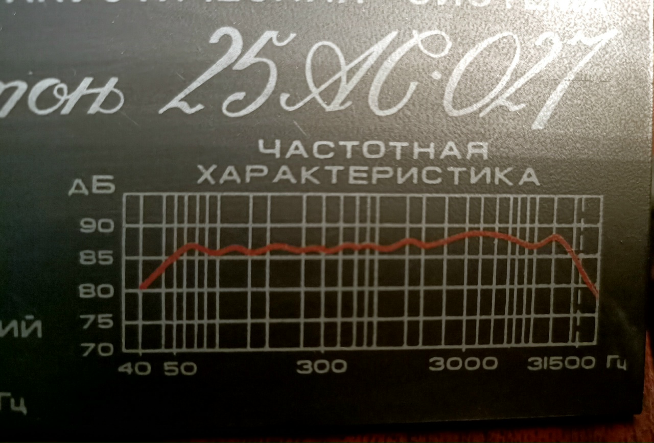

думать по кривым измерениям что слышно 8Гц,
Нашел где был косяк.Слушаю,не могу понять ,много звона ,решил отключить на микрофоне файл калибровочный .Они и верха присели и веселые 8 Гц. опустили.Так ,что с одним микрофоном без ушей не справиться.
О как должна быть полка.
    298.2 KB · Просмотры: 56

акустика именно на Советских компонентах
Рижане делали на динамиках собственного производства (без надежды на кооперацию). Сч оказался неудачным по звуку, хотя и надёжным и долговечным, унифицированным с 10ГД-34 по конструкции (и соответствующим ГОСТ по измерениям).
