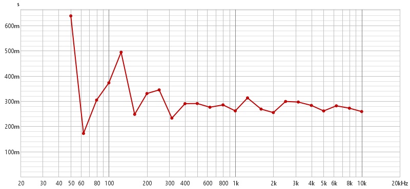

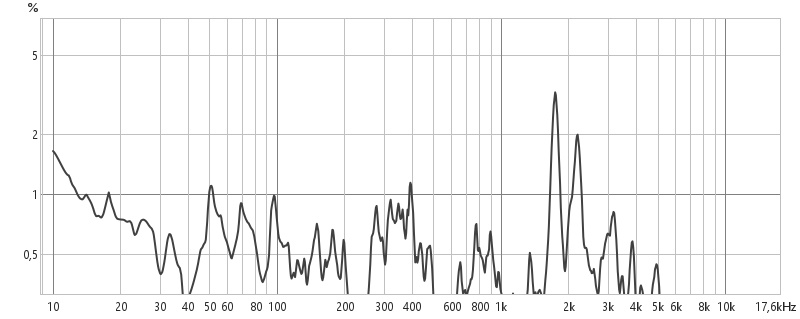

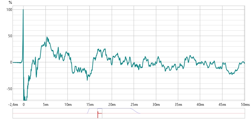

Никто не знает критерии Хай-Энда?Достигли или еще нет?Пока только левая сторона.Замер с 1 метра.
График SPL не вяжется с графиком THD на низких частотах. Как вы такое могли получить? Похоже, что это графики из разных сессий замеров.
Да и вообще, зачем вам замеры? Непонятно...

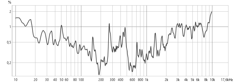

Правая !
Искажения на 2 кГц возможно телек стоит рядом

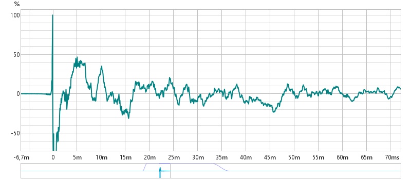

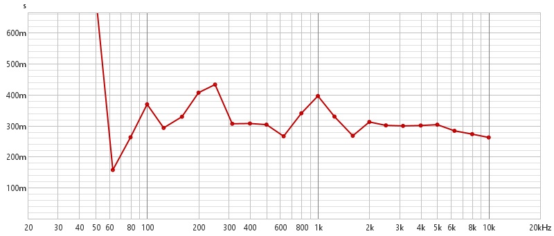

Меня возмутило то, что там, где все уже давно затухло, это в диапазоне 20-40 Гц, нелинейные искажения менее 1 %. Объясните, как это может быть? Обычно, в типовых колонках, нелинейные искажения растут с понижением частоты в этом диапазоне. THD величина относительная, и SPL в знаменателе.... Мало того, искажения просто растут с уменьшением частоты, хотя бы в силу увеличения амплитуды диффузора и выхода из магнитного поля для ЗЯ. Не зря ж фазики то делают... Именно, чтобы эти искажения уменьшить...
Ну тут я конечно хватанул через край... Излишек пива... Выходной, имею право...
Здесь, я думаю все прозаичней. Некорректные замеры! Ухо рулит! Зачем всякие микрофоны? Мы ж музыку не микрофонами слушаем... а желудком.
