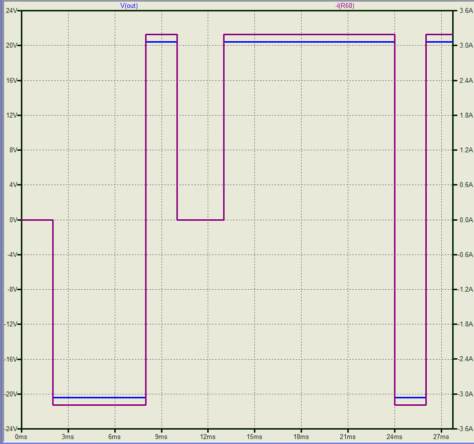

Перечитал Audio Power Amplifier Design Handbook, Fifth Edition, Chapter 8 Дугласа Сэлфа. Для ленивых предлагаю конспект, основное я уже изложил в #2
1. На синусоиде, для УМ класса В, на НЧ, при XL/RL =0,48, или при фазе импеданса 26°, пиковая мощность растёт на 30%, средняя мощность НЕ растёт, пиковый ток НЕ растёт.
2. На ВЧ, несмотря на рост модуля импеданса, пиковая мощность выросла на 50%.
3. Для пиковой мощности при синусоиде фаза импеданса значительно более важна, чем модуль.
4. Картинка превышения импульсного тока для схемы ШП динамика, схема замещения 6,8 Ом+290мкГн последовательно:
5. Причиной экстратоков являются несимметричная форма импульса и быстрые перепады уровня.
6. Секрет получения неожиданно высоких протекающих токов - в энергии, запасённой в реактивных элементах схемы.
7. Особо вредны просадки импеданса на ВЧ, как вызывающие увеличение искажений переключения.
(все выделения сделаны мной)

Короче, надо придумать беззвучный динамик. Который во всем обычный динамик, кроме собственно акустического излучения.
Акустическое излучение проявляет себя внесением в схему замещения активного сопротивления. Оно заметно в точке электромеханического резонанса: импеданс активен, но выше, чем Ra ЗК, при низком КПД дина малозаметно, режим УМ облегчается, игнорируем.

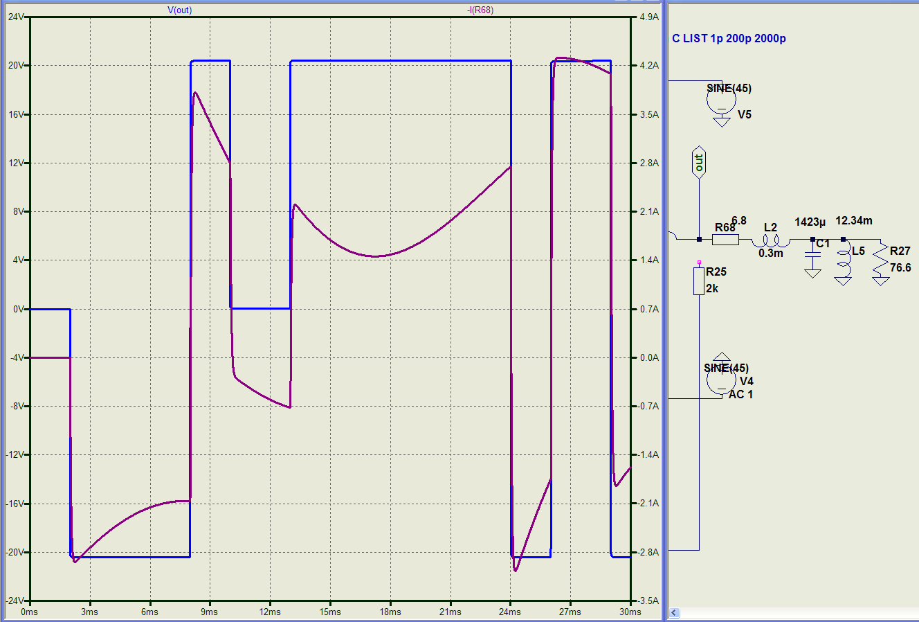

токи и мощности - уменьшаются. Поэтому при рассматривании работы УМ эффект игнорируем.
Сэлф ошибся - никаких экстратоков нет:

Сэлф ошибся - никаких экстратоков нет: Посмотреть вложение 68583
Становится интересно! Значит, ошиблись и Корделл, и Отала, не только Сэлф. Проверю сам. По логике, при резком снятии напряжения с катушки, точка 8мс, должен быть плевок ЭДС, скомпенсированный выходным током усилителя... Куда деть энергию, запасённую в катушке?

Ну кто такой Кордэл супротив калькулятора?
На выходе нормального усилителя плевков не бывает, на самой индуктивности - есть, но сколько там той энергии? Тьфу, плюнуть и растереть.
Косяк Сэлфа ещё и в том, что он учитывал только электрическую индуктивность катушки,
а у катушки есть ещё масса, которая моделируется индуктивностью, большей на два порядка. Вот там энергия побольше будет.

Это с эквивалентом 100ГДШ33-8, максимальный ток 4,3 А:100ГДШ33-8.png
Это с резистором, максимальный ток 3,2 А:резистор.png
Превышение токов на ГД ну пускай 30%. А Сэлф "получил" 2,5 раза на ущербной модели, которая ведёт себя, как резистор.
Вопросы в другом: нафуя подавать на усилитель и АС испытательный сигнал с наносекундными фронтами? Испытывать что?
Вот я подаю 5 периодов разной частоты на динамик, подаю и прекращаю несуразно резко, музыкальные инструменты так не умеют.
20 кГц:20К.png
2 кГц:2К.png
200 Гц:200.png
38 Гц - резонанс: 38.png
Ни малейшего превышения тока по сравнению с резистором.
Как получены эти графики?
На них, как мне кажется, изображено то, что называется "памятью усилителя", то есть, - тепловые искажения. Во всяком случае - очень похоже.

Это с эквивалентом 100ГДШ33-8, максимальный ток 4,3 А:Посмотреть вложение 68590
Это с резистором, максимальный ток 3,2 А:Посмотреть вложение 68591
И... я пока не получил ничего, похожего на картинку Сэлфа! То ли он специально подбирал форму импульса, чтобы получить конские выбросы, то ли слукавил, то ли я его не понимаю! _shok_
