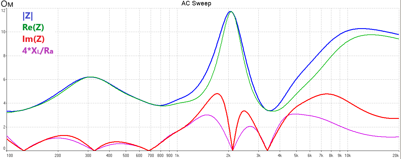

Разборка импеданса родного фильтра 100 АС-002-1 «Кливер»
Импеданс схемы #27
Сочиняя фильтры, посматриваю импеданс. Заметно?
Напрашивается цепочка Цобеля на верхний край диапазона, добавляю последовательно соединённые 1 мкФ+5 Ом в параллель клеммам АС

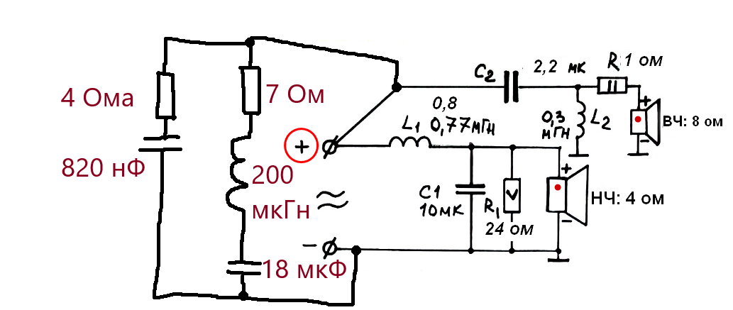

Отобрал детали для мода по Маркову, на днях пробну )
Пока шпарят НЧ/СЧ по схеме кубиков, резистор 24ом исключил, катуха 0,76 мГн, кондей бумаго-масло 10мкф МБГО.

без резистора 24 Ома стык взвоет жутким воем. Не советую партизанить. Кондер можно удалить. а резистор-вряд ли. Без резистора 0,76мГн маловато будет , с ним в самый раз . А ежели просто катуха , без кондера и резюка, то ровно 1 мГн дай.
Плюсую. Резюк там не от балды поставил мастер. Да и кондёр бы я не удалял )

Николай, а как же симуль показав более сглаженную АЧХ без этого 24 омного резюка? Оставить, помиловать или всё же убрать )
Родные динамики 10ГД -34 4ом Рижского производства в идеальном состоянии установлены в корпусе колонки S30B всё по феншую ) бухтят 2-е сутки.
Для общего понимания, используемая схема во второй колонке:

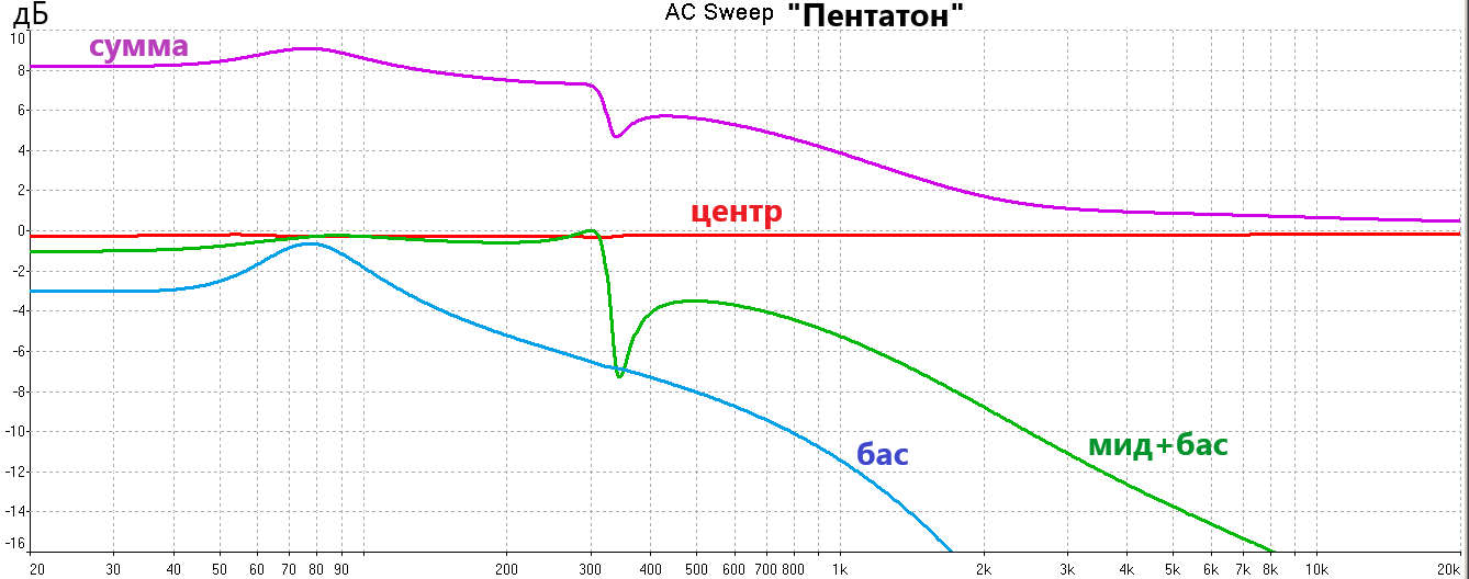

Взял схему "Пентатона" https://www.visaton.de/en/products/fullrange-systems/pentaton-bb и закинул в симулятор. Объёмы боксов задал как 50; 52; 54 литра. Сопротивления катушек: 22мГн - 4 Ома; 10 мГн - 2,5 Ома; 6,8 мГн - 2 Ома; 3,3 мГн - 1,5 Ома. Почему такие большие? Потому что иначе активного сопротивления катушки 22мГн не хватит для нормальной работы режекторных контуров, и так от неё сплясал. Схема замещения В200 - #103 .
Импеданс с расшифровкой и АЧХи полос и суммарная АЧХ по напряжению:
В целом недурно. Ещё лучше будет, если последовательно с катушками 22 мГн добавить 2 Ома в оба звена. Резонансные частоты попали где-то на 68 Гц, добротность 1,3 единицы, это ещё +2дБ на максимуме. Итого, система скомпенсировала 10дБ перекоса тонального баланса динамика В200 от 80 до 8000 Гц, а надо было 15дБ. Если включить центральный канал через параллельно подключенные 250 мкГн и 8 Ом, то можно достичь компенсации в 14 дБ, Вуаля. Дыра на АЧХ мид+басового звена то ли для компенсации ступеньки АЧХ В200, то ли ну его дальше такое включать на мидбасе. Цепочка 6,8 Ом+15 мкФ подобрана идеально.

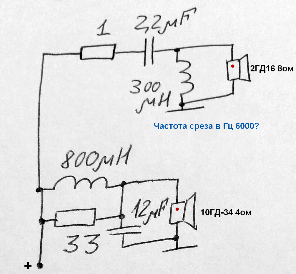

Гадаю насчет резистора в 33 Ома. Зачем нуна было протянуть им полосу вверх, чтобы тут же рубануть по результату конской емкостью в 12 мк .

Да в курсе, просто попробовал гуано это вставить, работает _hm_
А так собрал на картоне чистоганом Салтыкова в S30 пробнуть:
Ваял такую?
На маленьких двухполосках Сони так переделал там НЧ 4 ом; ВЧ 8ом.
Отдал приятелю на прослушку, по мне так нормально зазвучала получше чем с одним кондёром 1мкф ))
Нечего гадать. Фильтр имеет АЧХ и ФЧХ, максимально близкие к таковым у исходной схемы, а импеданс слегка лучше #23 по сравнению с #17
А схема то для 8-ми омного ВЧ.
Именно. Кроме того, широкополосного ВЧ, а не 3ГД-2, часто имеющего дыру где не надо #12 . Дядя Саша сочинил #114 , но у него 3ГД-2 без дырки 6 кГц.
