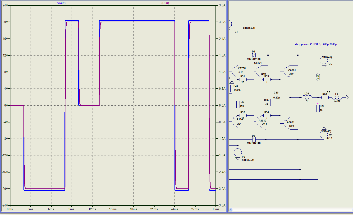

Сэлф ошибся - никаких экстратоков нет: Посмотреть вложение 68583
Перечитал с пристрастием Chapter 8 книги Сэлфа. Если я правильно курю, картинка с превышением импульсного тока в 2,4 раза получена при длительности фронтов 10 мкс на эквиваленте нагрузки типа
сэлф.png, но почему-то с номиналами Rc = 6,8 Ома, Lc = 0,29 мГн, что, как он утверждает, характерно для 10" НЧ динамика (?). Я бы не согласился с номиналом индуктивности, но суть не в том. Подставлю схему, точно как у Сэлфа, посмотрим, что выдаст на сигнале, похожем на его. Пишет, что длительность фронтов 100 мкс незначительно уменьшает выброс, так и возьму.
Да, таки получил 2,3 раза превышение импульсного тока! Завтра сброшу.

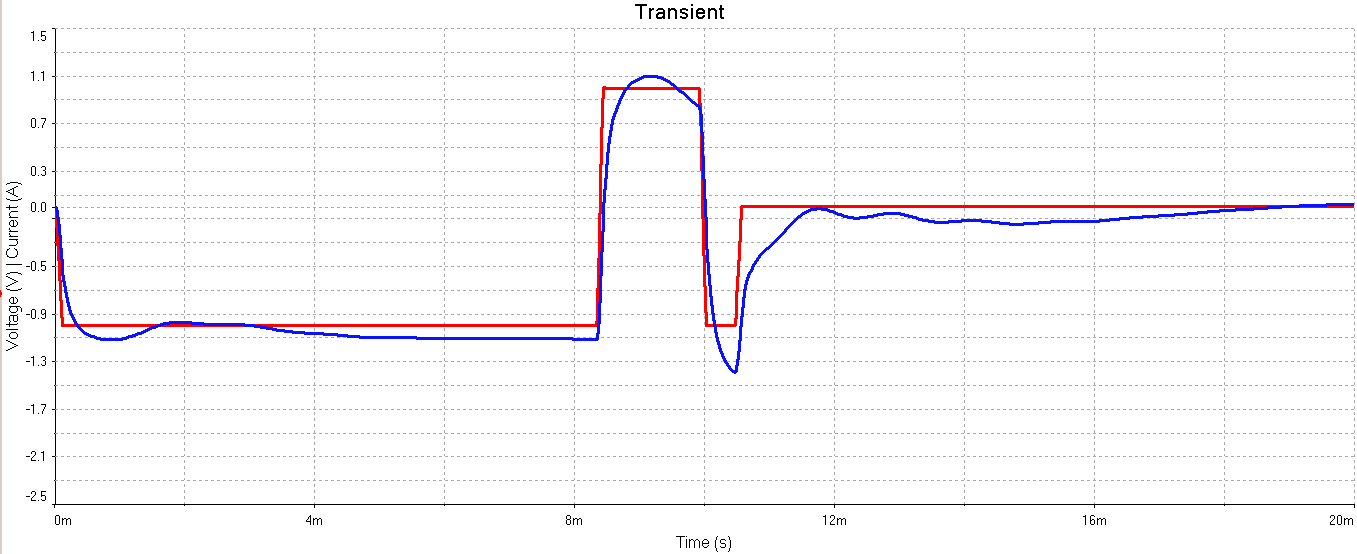

ДОШЛО. Дикие 2,4 раза превышения по току Сэлф получил при полосе УМ, начинающейся от 0 Гц. Именно постоянная составляющая несимметричного сигнала даёт наибольший вклад в накопление энергии в индуктивности, отвечающей за бросок импульсного тока! Сейчас обрежу полосу ниже 15 Гц первым порядком и посмотрю.

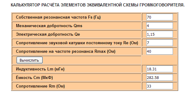

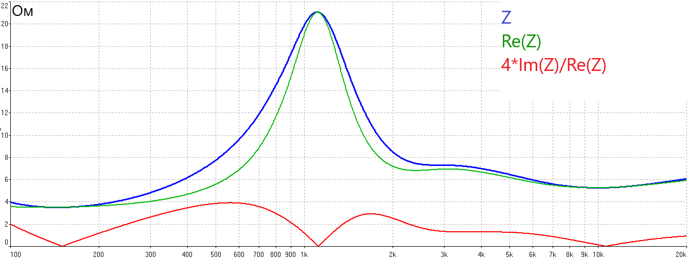

Гляньте, что за динамик соответствует этому эквиваленту:Посмотреть вложение 68821
Дохлый по BL середнячок в ЗЯ.
Сначала результаты, полученные с полосой от 0 Гц.
Повторение эксперимента Сэлфа, фронты 100мкс - превышение в 2,31 раза. Выброс даёт именно резонансный пик, и именно на дурном сигнале похожего вида. Вы себе представляете, ЧТО это на слух? Что угодно, только не музыка! Это - авария усилителя мощности.

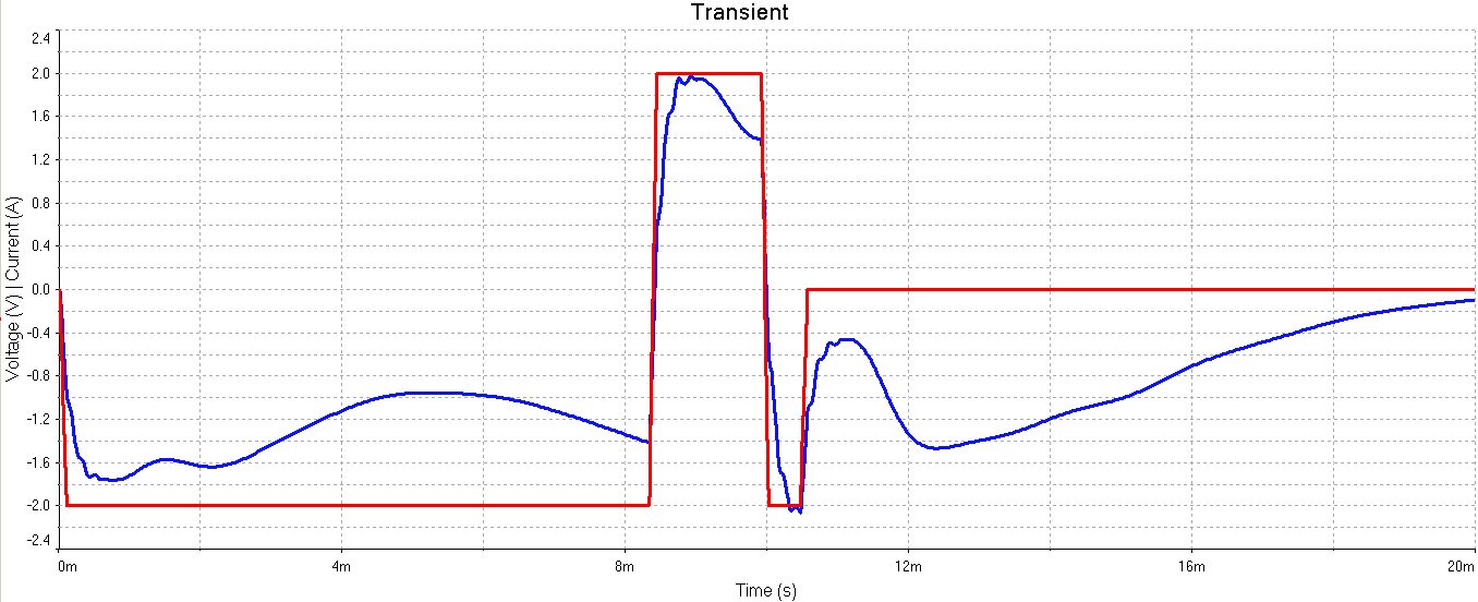

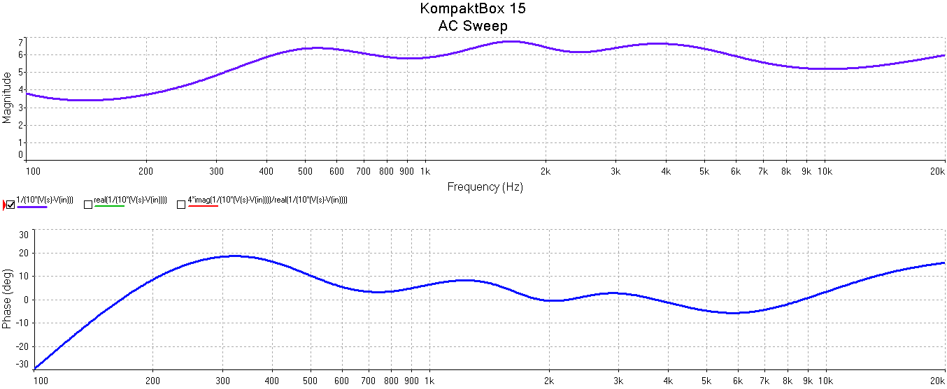

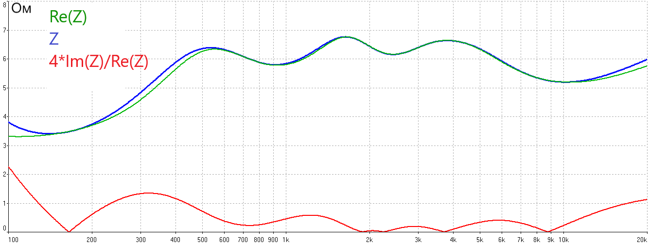

Ладно, беру живой недавно подобранный https://www.jensentone.com/frequency-response-chart/6/0, версия 8 Ом, и подбираю ему наихудший сигнал. Превышение имеет место быть, 2,06 раза:
Теперь к нему подключаю контур из #104 , получаем 1,4 раза:
Добавляем туда же и RC-цепочку Цобеля. 1,4 раза не изменились никак.

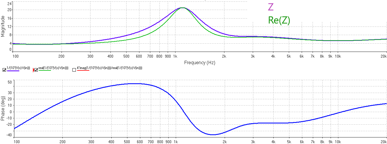

Тот же сигнал, что для Лайтнинга, подаю на S90, фильтр родной. Данный сигнал Эску не волнует совершенно, превышения нет!
У Эски будет превышение тока относительно 4 Ом на синусоиде частотой 120 Гц. А вот с контуром, компенсирующим реактивность в районе резонанса (модель ЗЯ, резонанс 44 Гц), есть превышение импульсного тока в 1,2 раза:
Переваривание данных приводит к следующим выводам.
1. Сэлф слукавил минимум трижды для получения величины 2,4 раза. Он использовал НЕ музыкальный сигнал, подобрал его наихудшую форму и не срезал постоянную составляющую. Молодец, короче. Мягко оговорившись потом для приличия, что на музыке редки вертикальные перепады, и умолчав о постоянке. Но люди-то уже запомнили - 2,4 раза!
2. Компенсирующий контур при наихудшем сигнале и полосе от 0 Гц уменьшил превышение пикового тока в 1,47 раза. Неплохо, но не настолько хорошо, насколько я ожидал! Утешает, что пиковая мощность упадёт значительнее.
3. Цепочка Цобеля полезна, поскольку, не увеличивая импульсного тока, уменьшает импульсную мощность УМ.

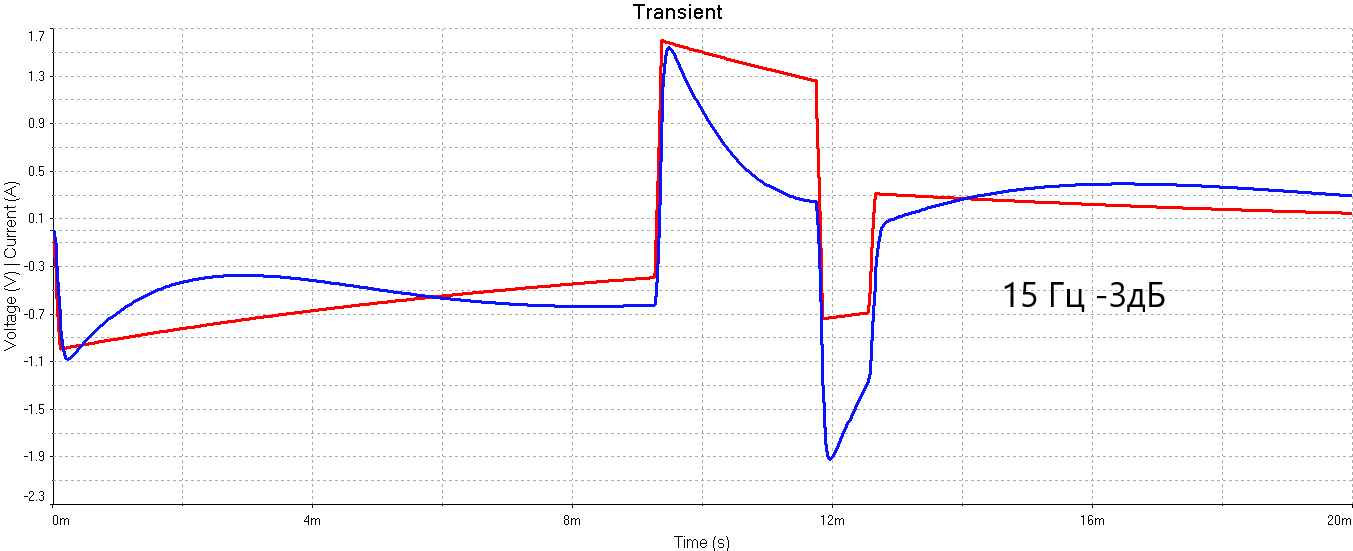

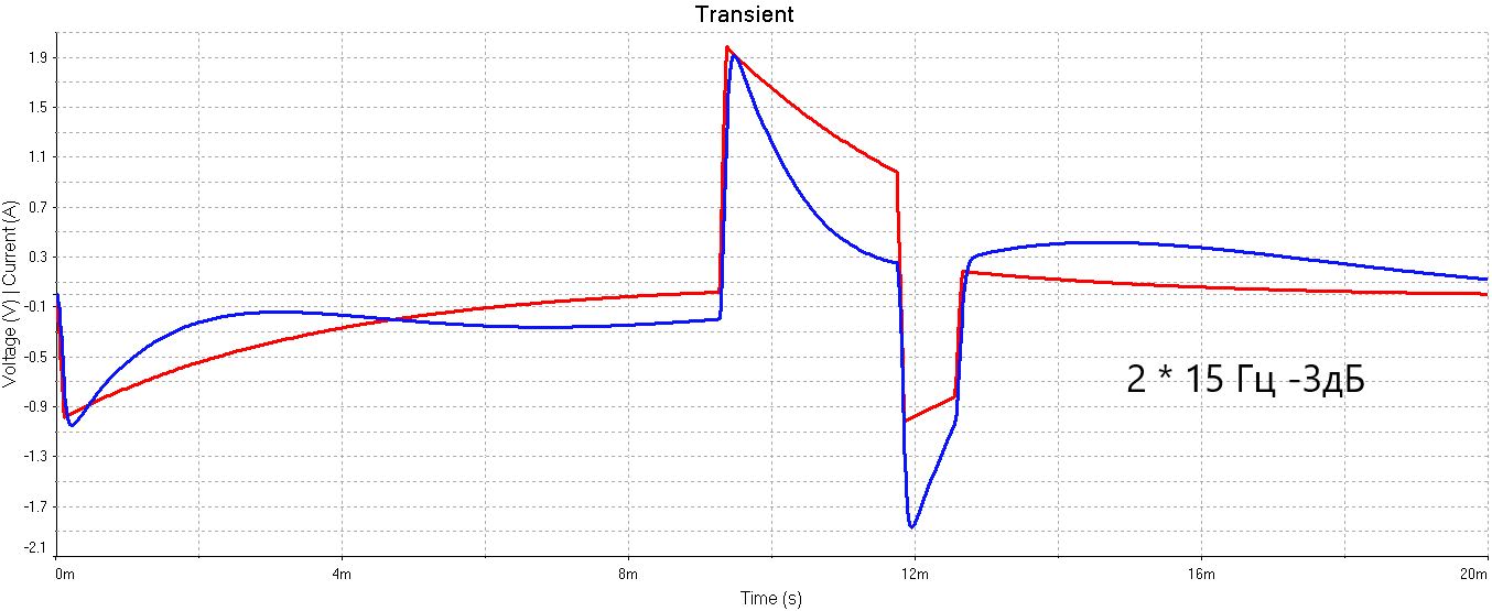

В схеме Сэлфа срезал низкие частоты фильтром первого порядка, частота среза по -3дБ равна 15,9 Гц. Учитывая, что на резисторе теперь максимум 1,6 Ампера, превышение 1,9/1,6=1,2 раза против 2,31!
После двух таких последовательных ФВЧ превышения тока НЕТ.
Покрутил импульсом по-разному. Нет постоянки - нет и превышения smile_27
Итак, в первом приближении, реактивное сопротивление одиночного громкоговорителя НЕ УВЕЛИЧИВАЕТ импульсный ток, но увеличивает импульсную мощность. Сэлф - разводила ))) Тайм-аут.

Покрутил импульсом, прошедшим через два ФВЧ 1-го порядка с частотой среза по16 Гц, с цобелями и без ШП, двух- и трёхполоски. Импульсный ток достигает того же значения, что и на соответствующем номинальному сопротивлению АС резисторе, но не превышает его, при условии, что активная составляющая импеданса в зоне работы фильтра не падает ниже значения на частоте электромеханического резонанса. С нормальным фильтром - страшилки отсутствуют, запас по току для УМ выбираем исходя из надёжности (1,5*Uпит/Rном), а не из дополнительного запаса 2...3 раза. Реактивная составляющая влияет только на импульсную мощность и фазу сигнала ООС.

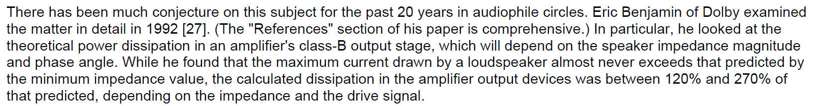

Нашёл подтверждение своей расчётке:
Из http://guillaume.perrin74.free.fr/ChalmersMT2012/Papers/MeasuringLoudspeakers_JohnAtkinson.pdf
Мелочь, а приятно _hm_
Здоровий глузд і математика завжди перемагають ;)
Аткінсон лише констатував сувору реальність.
Але, це не виключає потреби в компенсації реактивної складової імпедансу акустичної системи. Швидше, навпаки.
Бо 1.2...2.7 кратність за струмом в навантаження то 1.44...7.29 кратність за потрібною вихідною потужністю підсилювача.

Аткінсон в наведеному Вами уривку пише про перевищення потрібного струму з виходу підсилювача. Далі лише арифметика. smile_10
6,188
4,640
187
50
Переклад. В той час, як він знайшов, що максимальний струм, споживаний динаміком, майже ніколи не перевищує значення, передбачене на основі значення мімімуму імпеданса, розраховане розсіювання тепла на вихідному каскаді підсилювача було між 120% і 270% від передбаченого (на основі значення мінімуму імпеданса - прим. моя), залежно від імпендансу та сигналу керування smile_11

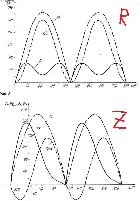

Ми рахуємо виділення тепла за період для нелінійного елемента - транзистора, опір якого за період змінюється від Омів до сотні кілоОмів, так що тут P=I^2*R просто не працює... Тут не розглядається потужніть, розсіювана у навантаженні - АС.
Atkinson освічений хлопчина, тому він розуміє, що реактивна складова струму не призводить до виконання роботи по перетворенню вихідної напруги підсилювача на звуковий тиск. Про це він написав половину першої частини наведеної Вами статті, якщо що.
З іншого боку, підсилювач джерело напруги. Він має підтримувати сталою напругу сигналу на виході, що і робить досить точно, допоки його вихідний опір залишається більш-менш сталим.
Припустимо, що так і є насправді, тоді, з урахуванням електричного демпфіювання, напруга на акустичній ситемі буде сталою, а струм крізь неї визначатиметься імпедансом, тобто матиме дві складових, активну і реактивну, яким немає куди текти інакше, ніж крізь вихід підсилювача, "розсіюючи тепло на його вихідних колах" (С). Про що аккуратно і згадує Atkinson. Активна частина струму визначається активною складовою імпедансу і відповідає 100%, а реактивна частина імпедансу додасть ті само від 120% до 270% струму відповідно статистики, на яку посилається Atkinson. Та реальність трохи більш сувора.
Тому, компенсація реактивної частини імпедансу акустичної системи таки дозволить використовувати її з менш потужним підсилювачем без додаткових нелінійних спотворень електричного сигналу під час перетворення його на акустичний.

50
Та ні ж бо! Виділення тепла це інтеграл миттєвої потужності за період, а не миттєвого струму. Ви перекручуєте переклад.
Перевищення розсіювання тепла на 20...170% при роботі на реальну АС (відносно R) пов'язане з тим, що за період, через зсув фаз між напругою та струмом, є моменти, коли на транзисторі при струмі, близькому до максимального, може бути і напруга, близька до максимальної. В той час як при роботі на R при максимальному струмі на транзисторі мінімальна напруга. Це гарно показав Сиріцо в Радио №1 1994.
И может вывести транзистор за пределы зоны допустимых значений U&I
Все це вірно. Але це лише один з кількох можливих ракурсів.
Це також вірно, теоретично. На практиці зазвичай до того не доходить, принаймні в серійно вироблених підсилювачах. Рукосуй повинен пам'ятати про можливість виходу транзистору вихідного каскаду за ОБР і обмежити струм крізь вихідні транзистори належним чином. І умови охолодження транзисторам вихідного каскаду забезпечити також відповідні.
Я про інше. Ми припустили, що наш підсилювач має сталий вихідний опір. Насправді, вихідний опір підсилювача визначається як похідна вихідної напруги від струму в навантаження. Тому, перше і головне завдання рукосуя, забеспечіти незміність вихідного опору підсилювача при будь-яких можливих рівнях струму в навантаження. В тому числі, струму, що спровокований реактивністю навантаження. Підсилювачеві байдуже на природу миттєвого рівня струму в навантаження. Немає реактивності, немає надлишкового струму. Ви усвідомили про що я? Тут один пожартував про косинус фі. В кожному жарті присутня частина жарту. Але, це вже тема для окремої теми і в іншому розділі.

Ремонт импеданса схемы #380
Исходное положение:
Фаза гуляет от -36° до +43°, опасная зона 300...500 Гц.
Подключение последовательного контура в составе 30 мкФ+900мкГн+8 Ом в параллель клеммам АС даёт следующее:
Гуляние фазы от -6° до +19° на СЧ, осталась одна опасная зона - механический резонанс НЧ динамика.
