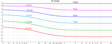

Вот что примерно получается.
При уровне -8дБ от максимального (условно 92дБ) такой задир НЧ, с 1 кГц начиная? _shok_ Гониво. Но оно совпадает с рисунком из паспорта!!
"баланс" регулирует в целом уровень
Регулятор баланса изменяет уровень в каналах в противофазе, там ОК, только диапазон слишком широкий (для 87 года был нормальный).
"тонкомпенсация" задает максимальный уровень подъема НЧ
При максимальном уровне ТК и при уровне громкости 50дБ (условно) прирост уровня от 100 Гц до 30 Гц всего 4дБ, а надо бы разницу 15дБ, капец просто. Или будут бубнеть 100, или не будет и близко 30...50 Гц.
И вся эта канитель ради +13дБ/30 Гц. Нда. Даже обычный (обычный?) потенциометр с двумя отводами выглядит куда здоровЕе, без шума и пыли #94
Пока околооптимальный вариант #114 . Кстати, при уровне 50дБ у него +13дБ перепада от 100 до 30 Гц.

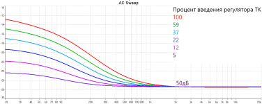

Демо тонкомпенсации за авторством CHATGPT в формате HTML
Графики от 100 до 5%

С вашими номиналами компенсация маловата как мне кажется.
Конечно малА. Ибо, как только её сделать больше, так сразу уровни 80 и 90 дБ накрываются медным тазом: идёт перекомпенсация панча. А, по моему умолчанию, ТК не должна ухудшать тембральный баланс. То есть, перекомпенсация в 10 раз хуже недокомпенсации (или полного отсутствия ТК). Поэтому ВСЕ схемы ТК, рисованные мною в этой теме, доводились до ума исходя из данного критерия: "не навреди". Например, посмотрИте #94 . У схемы с двумя отводами просто огромный потенциал, но и на перекомпенсацию попасть - раз плюнуть.
Вспомнил. На всех более ранних рисунках (ранее полугода назад) я поленился показывать АЧХ при уровне 100дБ, она там везде полностью линейна, ибо средний отвод потенциометра соединяется с верхним. А сейчас её показываю при 100дБ, больше для красоты. (Правда, были и схемы, где АЧХ на максимум чуть-чуть нелинейна.)
