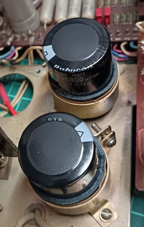

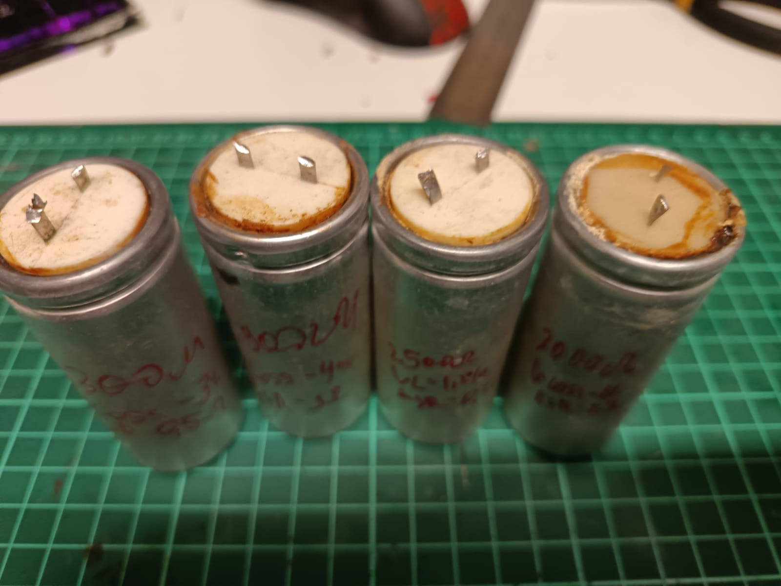

Конденсаторы 2000 uF на 50 V.
Четыре штуки.
В чём опасность???smile_9
46 ВОЛЬТ ПО КОНЦАМ питания. ни разу не огромное. Среднее.

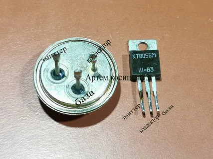

(За)предельные значения Ukэr=40 в. (25"С) https://www.5v.ru/ds/trnz/gt404.htm
Если учесть сеть до 240в. ...и нагрев 30"С+
И так, и не так. Этих Одиссеев и подобных аппаратов было выпущено не знаю сколько штук, но МНОГО. И нет лавины претензий что эти транзисторы горят, а прошло полвека. Значит не всё так плохо. Скорее всего, типичный "советский запас" и пробивное напряжение намного выше.
Несложно поставить опыт: соединить Б-Э напрямую или через 100 ом, в цепь коллектора разистор, ну предположим 100 кОм и подать напряжение в 100 В или выше контролируя напряжение К-Э. Вот всё и прояснится.

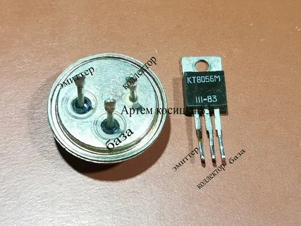

Но я считаю, что этим германиевым транзисторам не место в чисто кремниевом усилителе, они для усилителя меньшей мощности с чисто германиевым выходом. Прикинем питание +-15 В. Амплитуда на выходе около +-12 В действующее напряжение более 8 В. Что на нагрузке 8 ом будет 8 Вт (как у Худа) а на 4 ом пусть 15 Вт. Проблемы нагрева резко снижаются, а транзисторы годятся с любой буквой. При питании +-18 В мощность на глазок 25 Вт на 4 ом и 12 Вт на 8 ом. ГТ404В,Г спокойно.
Идиотский корпус-выкидыш не позволяющий поставить нормальный радиатор - плохо, надо делать малоэффективный хомут-флажок.

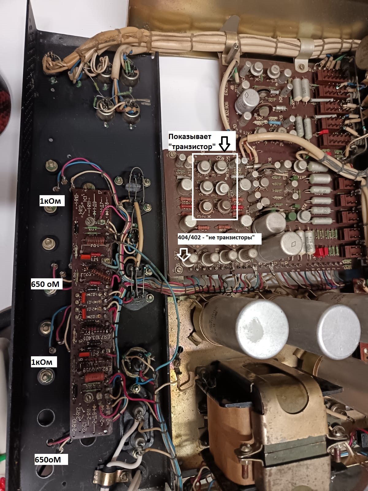

Всем добрый день.
Я в процессе.
На сейчас:
Проверил транс под нагрузкой. Утюг за 40 мин нагрелся, трансформатор температуру не изменил.
Сильно мигала лампочка индикации.
Напряжение вторичной обмотки при подключении на 240 улучшилось. Стало 35,4 переменного напряжения.
Теперь буду делать с фильтром.

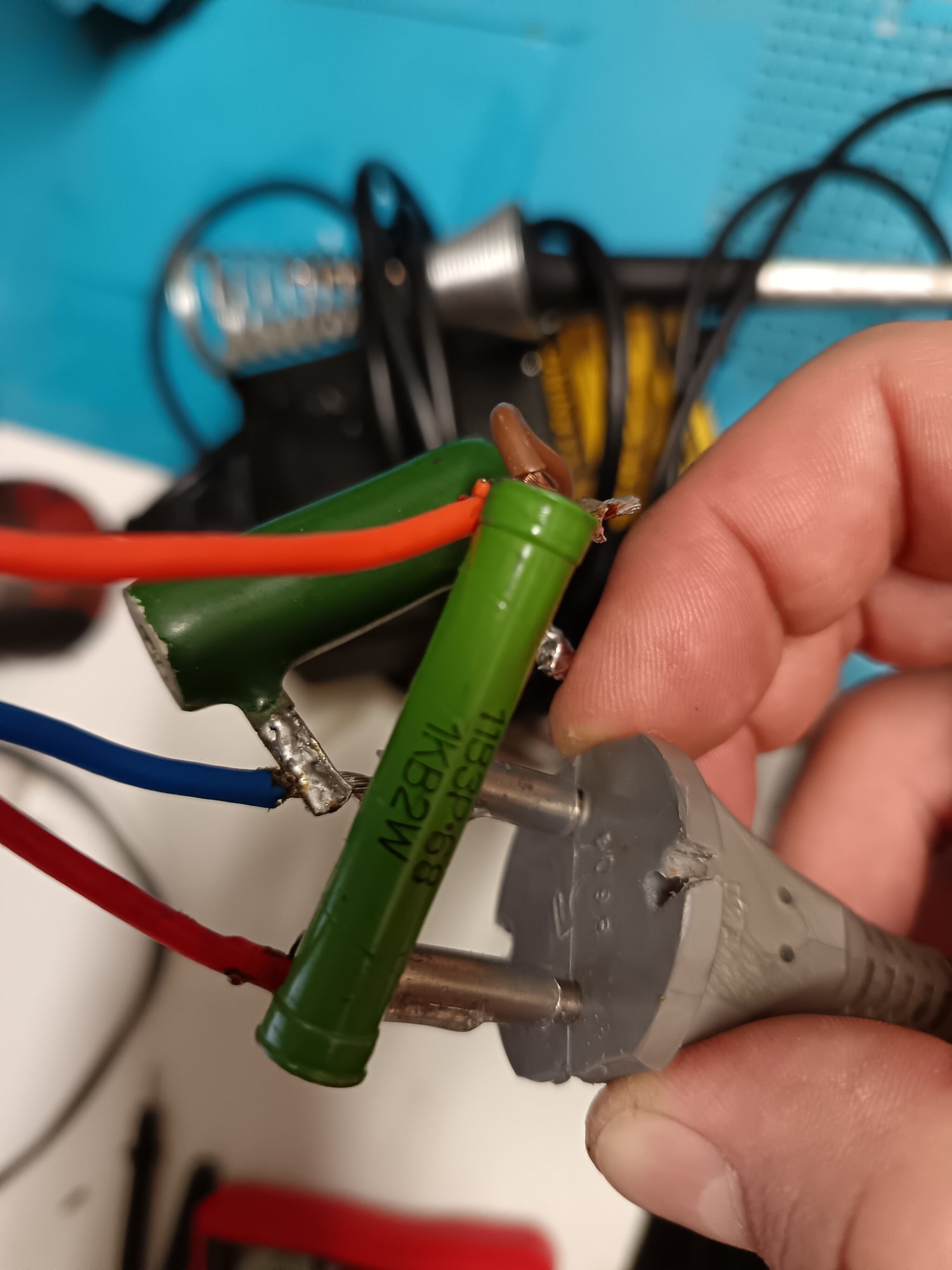

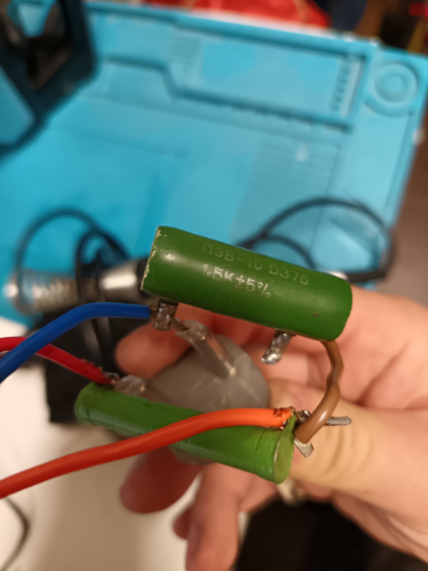

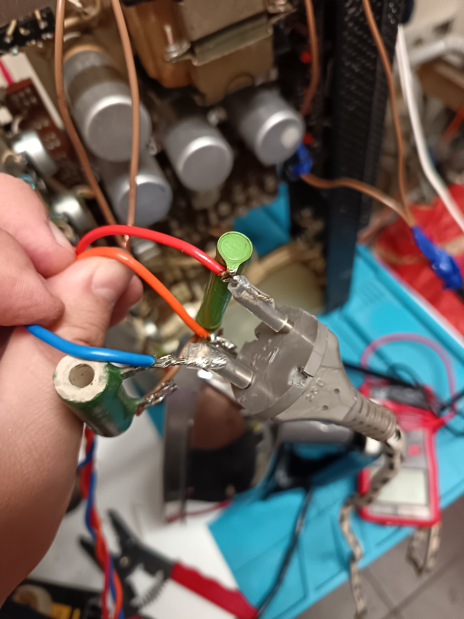

Пишу с телефона, попробую прикрепить фото с резисторами.
Пришлос немного колхозить. Быстро остывают, а паять намертво нет смысла.
Синий - "минус", оранжевый "ноль", красный - "плюс"

Но тогда выходит выпрямленное напряжение 49В с хвостиком. Конденсаторы на 50, но уже близко.
Ни один конденсатор непосредственно не подключен к 49 В. Подключены ДВА конденсатора включенные ПОСЛЕДОВАТЕЛЬНО, как на схеме. При таком подключении их допустимые напряжения складываются и равны 50+50=100 В.

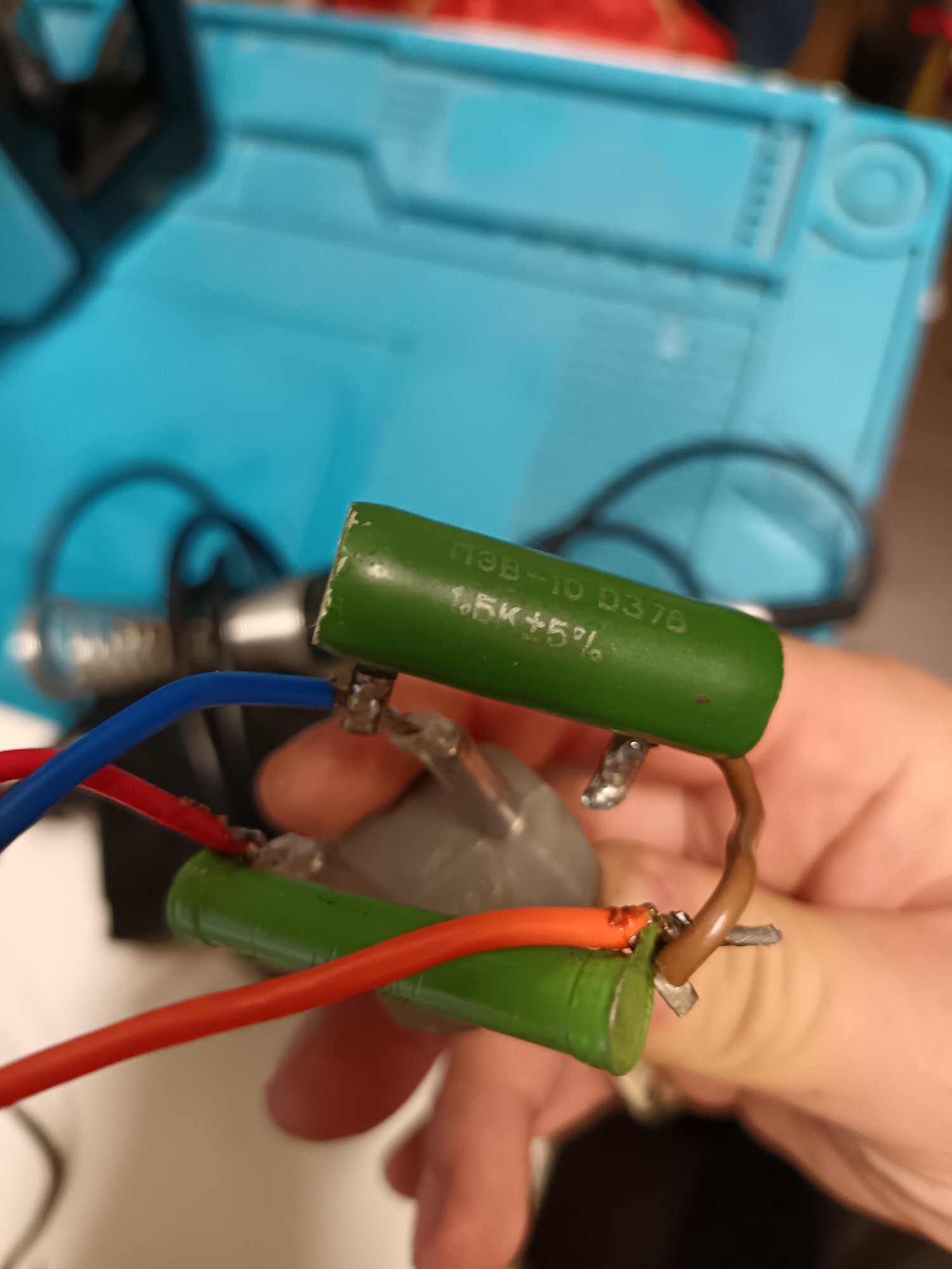

Резисторы? Мне поставить один между + и - или 2 параллельно общему проводу?
Ни то, ни другое. Один резистор параллельно первому конденсатору, второй резистор - второму. Два резистора подключены последовательно.
Но тогда получается 2 резистора последовательно соеденены между + и - и общее сопротивление будет 2,5кОм.
И что здесь не так?
У меня нашлись 1 и 1,5 кОм
Лучше бы, конечно, одинаковые, ну да ладно.

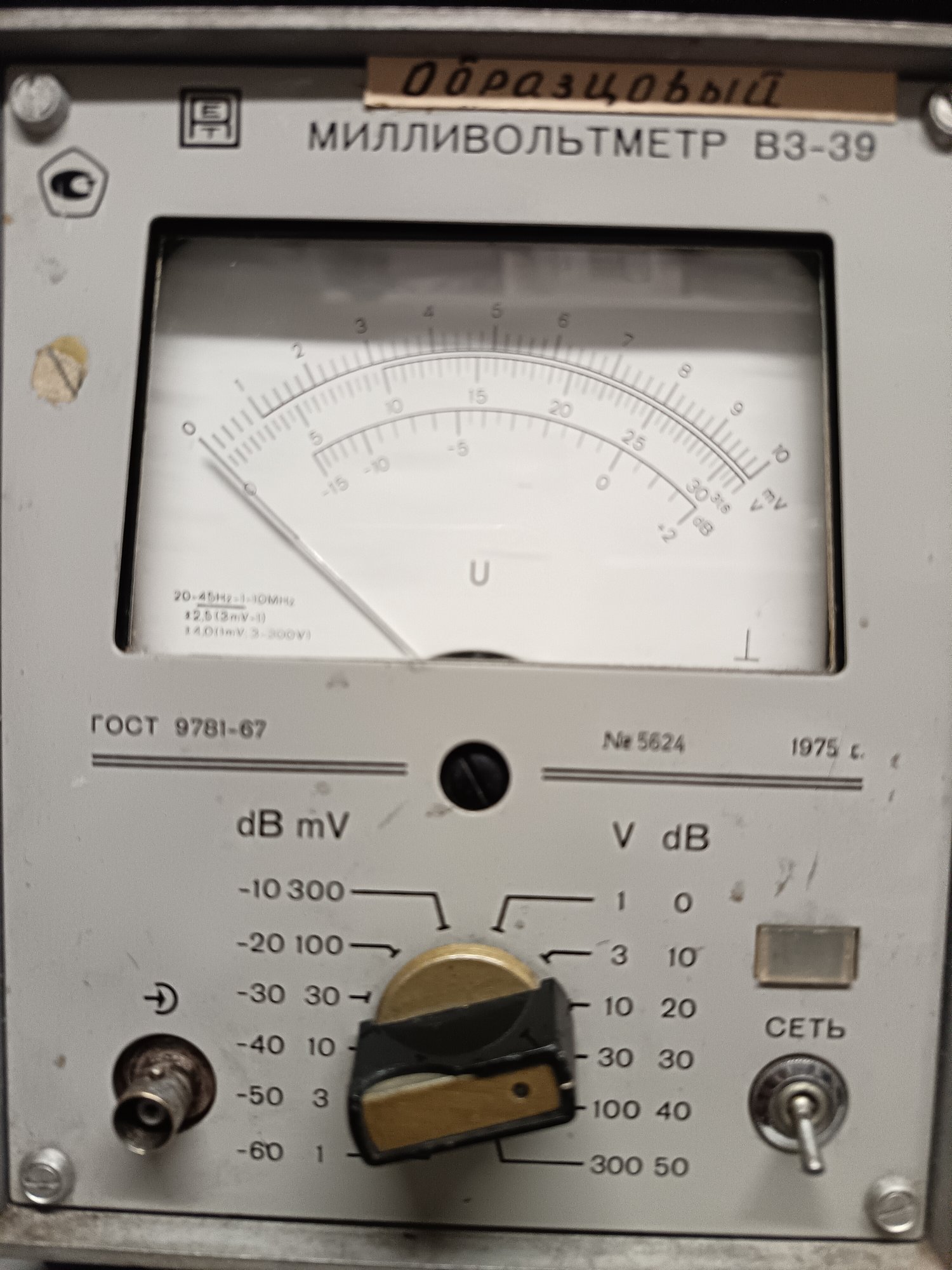

Мультиметр работает в диапазоне 0,5В - 1000В.
КАКОЙ МУЛЬТИТЕТР??? МАРКА???

Они разные?? Точно килоомные, НЕ 10 ом?
_scaresmile_12_shok_
Я ЖЕ НАПИСАЛ. ВИЛКУ УТЮГА ВСТАВИТЬ В ПУСТУЮ РОЗЕТКУ, В РОЗЕТКЕ ПРИВИНТИТЬ ДВА ПРОВОДКА, ЭТИ ПРОВОДКИ И ПРИПАИВАЮТСЯ К ТРАНСФОРМАТОРУ ИЛИ КОНДЕНСАТОРАМ.
Я же не такой садист чтобы советовать ПАЯТЬ СЕТЕВУЮ ВИЛКУ!!! Хуже не придумаешь - и не припаяется, соскочит, и вилка портится.
Я же пишу как сделать проще и удобнее. Сетевая розетка потом снимается и убирается непорченная в коробку.
Писать стараюсь избыточно подробно, но если непонятно - спрашивайте.

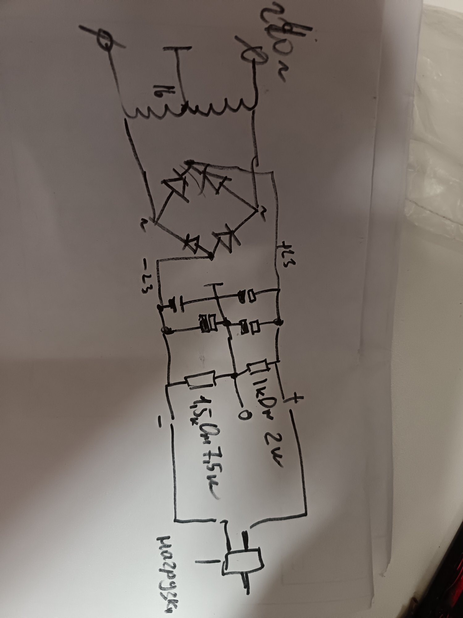

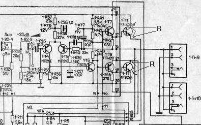

Выходит так? Не нарисовал первичную обмотку
И что здесь не так?
Что есть либо 10 Ом либо 270кОм
Утюг не должен знать что такое 0.
Я ему ничего не скажу.
Это их маркировка

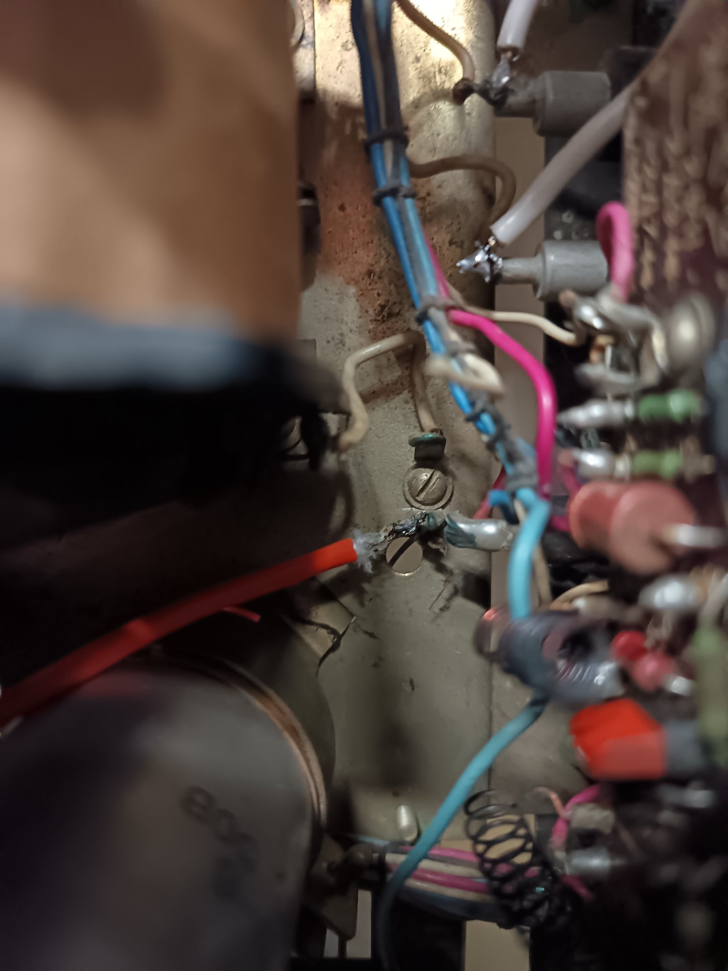

Нет свободной розетки. Я не паял к вилке. Я использовал силиконовые кембрики. Они очень плотно фиксируют провод и вилку и при этом изолируют ее ( они прозрачные их не видно). Если резисторы поставил корректно, обмотаю выводы изолентой. Получиться безопасно. Всё-таки конструкция временная, но о безопасности я подумал. Никаких висящих голых проводов, крокодилов. Все зафиксировал и заизолировал.

При последовательном соединении конденсаторов их допустимое напряжение прямо пропорционально увеличивается (с оговоркой, в книжках точно написано), но Ёмкость - наиглавнейший параметр конденсатора уменьшается. Если включим последовательно 10 штук, получим эквивалент конденсатора напряжением 160 В и ёмкостью 100 мкф.
Всё точно!
И. Нельзя тянуть общий провод на первичную обмотку.
Оба не годятся. На 10 ом будет (если 2 штуки) мощность по 60 Вт и сгорит быстро и с дымом.
270 кОм будет час разряжать конденсаторы.
Ну хоть так, я на прошлых пайках увидел тяп-ляп пайку. Выводы эти так просто не паяются.
Изолента уже не нужна. Тут как. Если вы случайно коснётесь первичной обмотки, есть шанс (не наверняка), что сильно током стукнет.

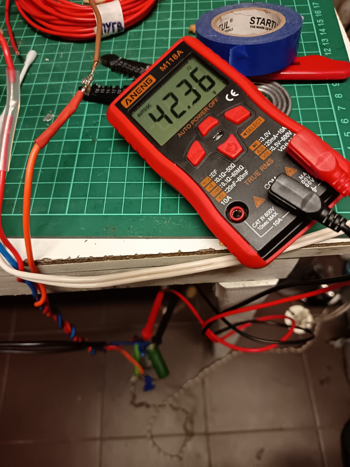

Жду-таки ответов: какая разница в напряжении на конденсаторах БЕЗ и С утюгом.

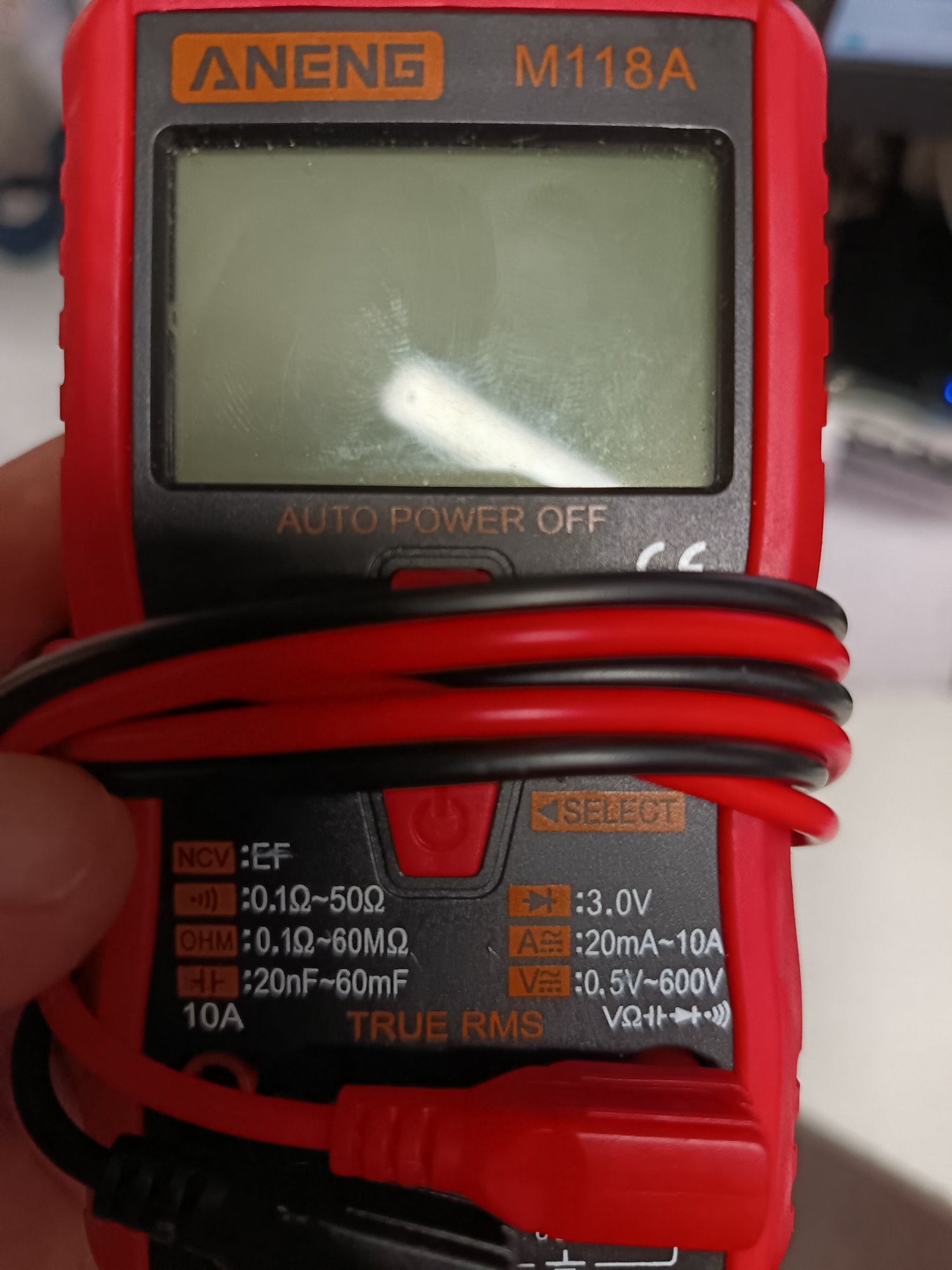

По поводу М118А не очень радует в нашем случае.
Сужу по обзору на Муське. Обзор слабый, но что есть.
Ток менее =20 мА не измеряет, ну тут выкрутимся, а переменное напряжение, похоже, менее 0,5 В не измеряет. Это плохо, придётся Щ использовать.
Ёмкость до 60000 мкФ что очень много, но помните, что конденсаторы перед измерением надо всегда разряжать!

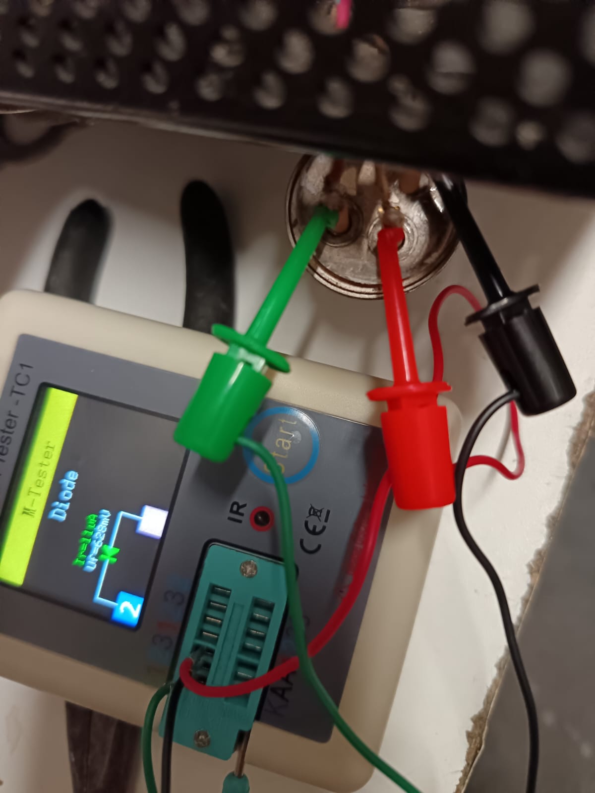

Думаю. удобнее это сделать прямо на транзисторах которые прикручены к радиаторам. Цоколёвку транзисторов ищите самостоятельно.

Где НЕ СХЕМЕ этот белый провод, его нет.
Я понял, один конец белого провода на шасси, массе, а другой конец куда???
Не дай Бог к любому выводу первичной обмотки.
На схеме этого нет. Есть провод обозначенный пунктиром, скорее всего подразумевается 9не знаю как сделано) что есть возможность вывода массы на сетевую вилку к контакту соединяющемуся с заземляющим выводом розетки. Если у розетки в стене три вывода. Я спрашивал об этом, но ответа не получил как и на многие другие вопросы.
Не лезьте в сеть и не паяйте самостоятельно лишние провода которых нет в схеме!!!
Оранжевый - от нового фильтра.
От КАКОГО НОВОГО фильтра? Что за сюрпризы? Что за оранжевый провод? Где он на схеме? Почему я не знаю? Не надо самодеятельности, результат может быть печальный.

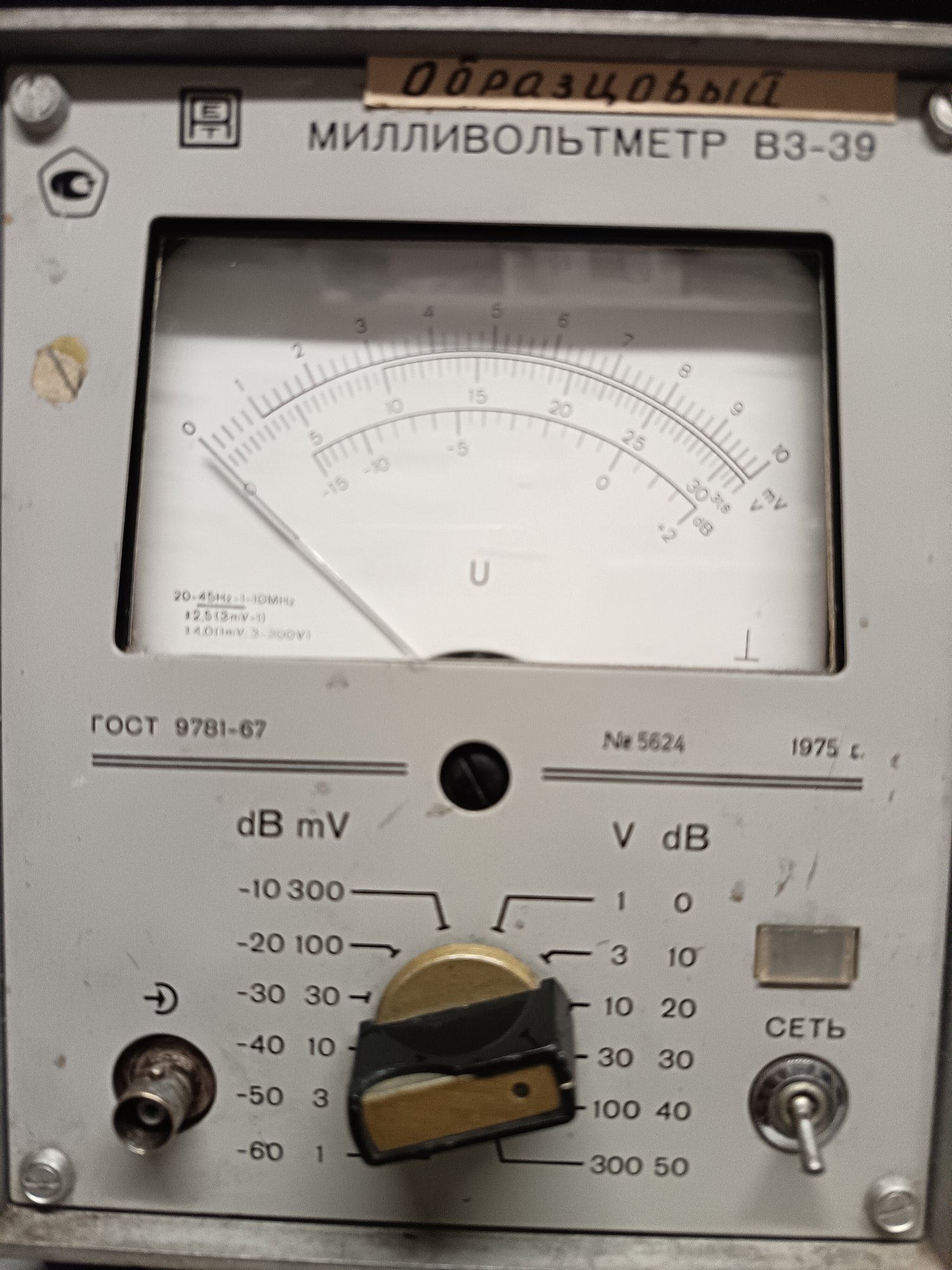

Ну и у меня появился агрегат. Ещё не проверял работоспособность. Только принес.
Надеюсь, не купили? Не стоит скупать всё подряд.
Прибор, безусловно, хороший, это "ламповый вольтметр" (сами лампы внутри не обязательны). У меня почти такой.
В розетку 220 В из любопытства не включать! Мало того что прибор можете сжечь, так вы не задумываетесь что у него будет 220 В на корпусе.
А измерительный шнур к нему есть?
Совет. Если не знаете какое измеряете напряжение, ставьте сначала предел побольше - 30 или 100 В, а потом не спеша увеличивайте чувствительность.
Мифы и легенды:)

А вот тут самое веселое. Решил проверить транзистор тестером выводы, чтобы проверить где Э где К. И. Тестер показал - диод. Проверил все - либо один диод, либо два. При замере 118ым, через один показал 650оМ, Остальные - начинали от 650 оМ, и в течении 3-5 секунд сопротивление доходило до 1кОм
Решил проверить 404/402, но у них выводы закрыты пластиком. Я попробовал со стороны печатной платы. но было крайне неудобно. Не знаю, как првильно называется "крокодилы" от тестера - пусть будут "крючки" их неудобно было ставить, а зацепиться не за что. Но попробовал 2-3 раза каждый - они тоже "диоды и емкости"
МП21, практически все показали - транзистор.
Другой на "0" фильтра. Разобрал крышку, там ничего другого на массе нет.

Фото сетевого подключения прилагаю. 2 провода висят в воздухе, похоже на 127В и 240В. Еще их не звонил, но очень характерный синий цвет выдает.
По розетке в стене - заземление есть везде.
https://ldsound.club/threads/odissej-001-stereo.889/post-360035 - Вот тут я его сделал. Это скорее не новый, а вместо старого, т.к. там все плохо с конденсаторами. Сделал из диодного моста на 5А и 4 "ничикона" 2200 мкф*50В. Штатно. Сделал отдельный вид на подключение массы и состояние "родных конденсаторов".

У товарища спросил, у него гос. контора, и отдел связан со "слаботочкой". Нашел в закромах. У меня есть различные провода с высокочастотными разъемами от осциллографа. Включил, Стрелка "скачет" как хочет на чувствительности меньше 30В. Напряжение не показывает, иногда ( да всегда) уходит вправо и стрелка не возвращается даже после выключения. Нужно ооочень легко постучать пальцем и она опускается.
Маловато будет..
Транзисторы прозванивают в режиме "диод" (если есть на мультиметре) -переход б-э, переход б-к, переход э-к не должен звониться накороткую. При прозвонке в схеме (без питания!) .могут влиять соседние элементы схемы.

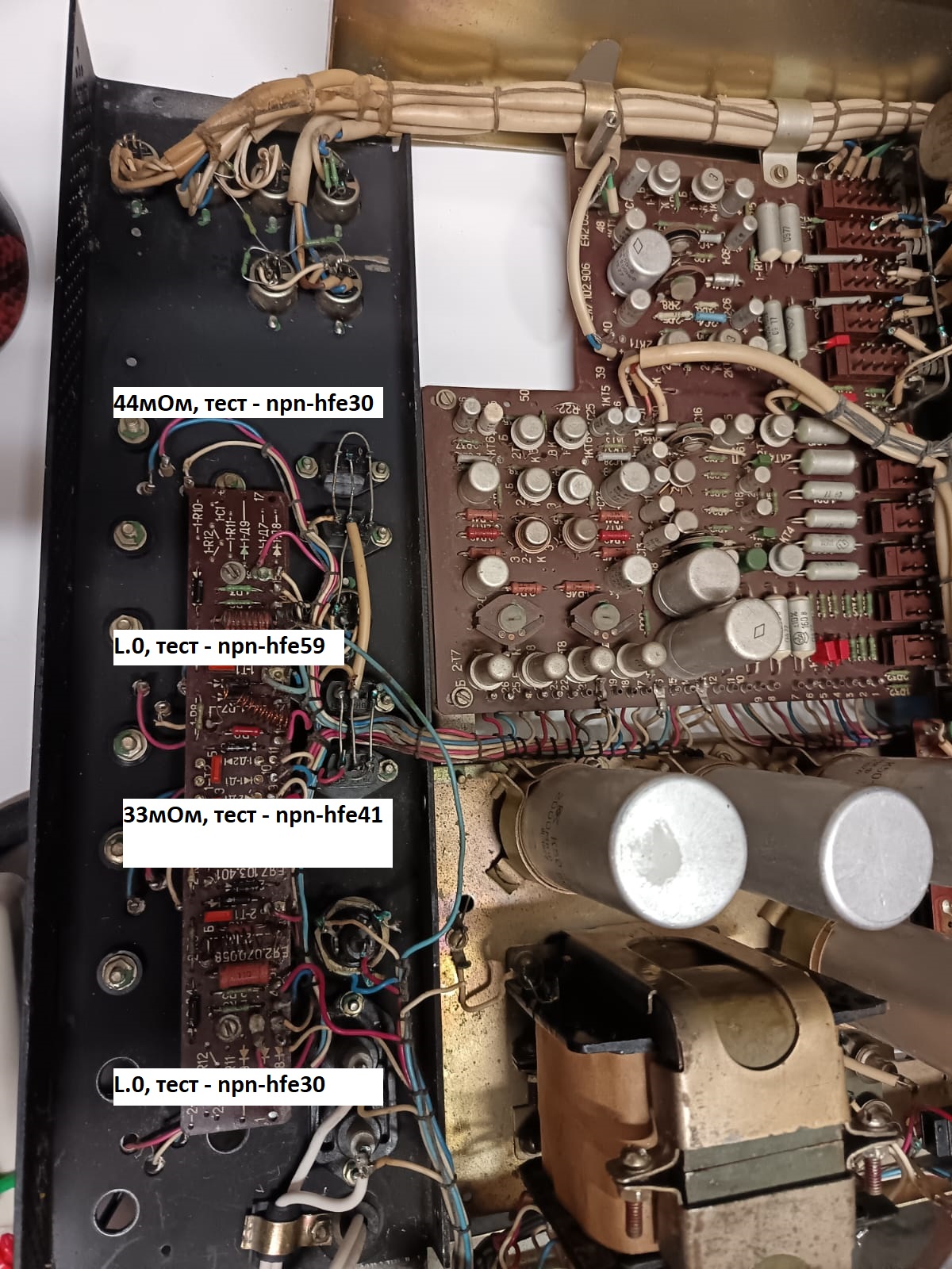

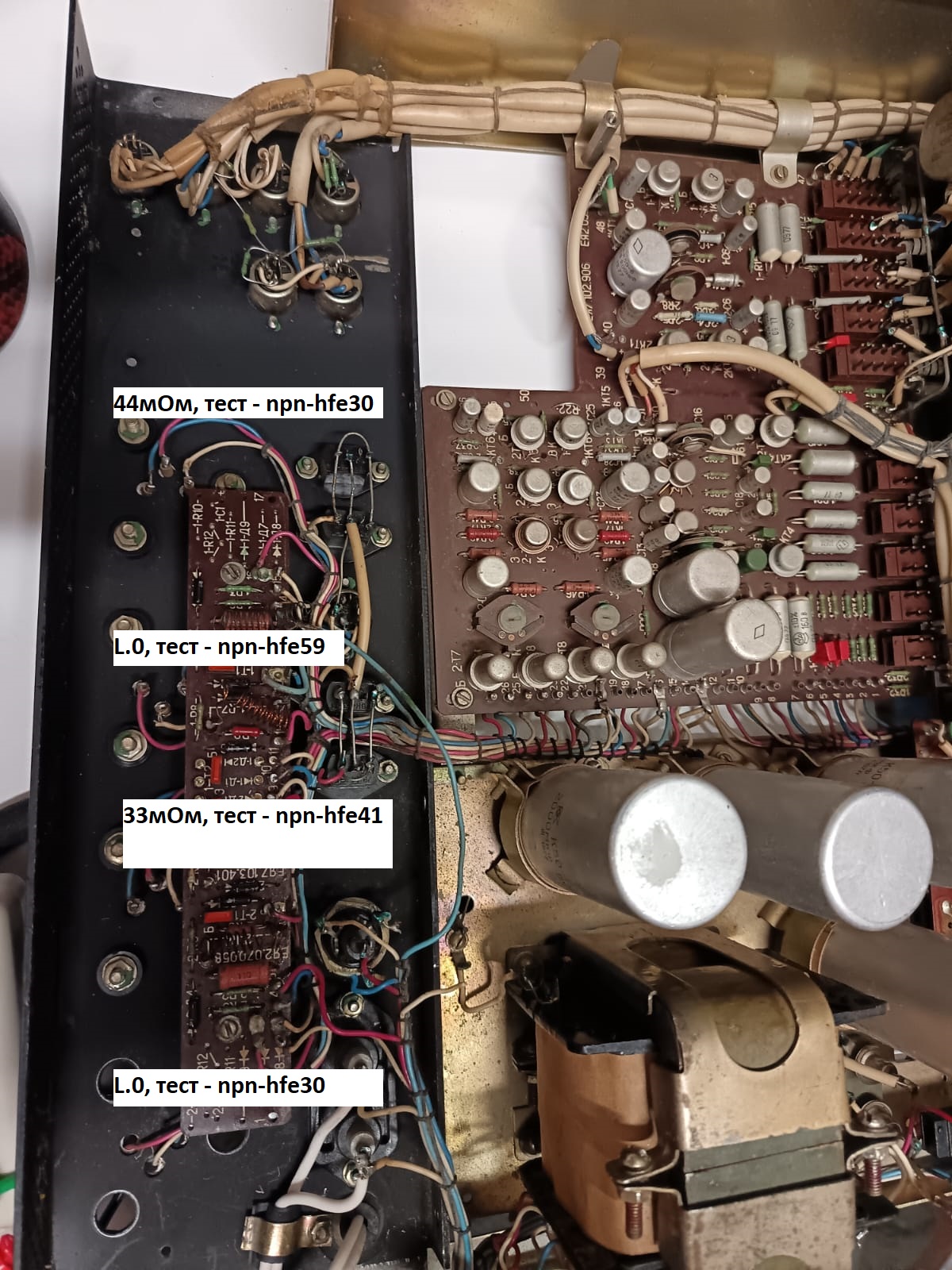

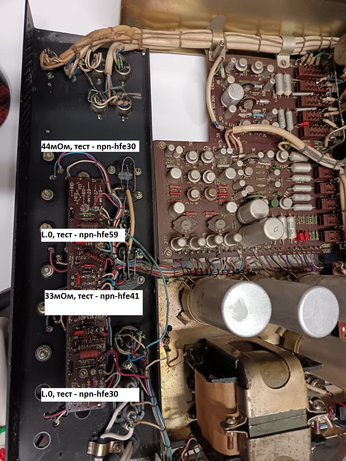

Ох-хо-хо. Понятно. Возвращаемся к Сворень с самыми основами. Китайские приборчики иногда показывают фигню. Причины разные. Поэтому первоисточник - картинки из интернета с цоколёвкой, лучше фирменные справочные листки.
А у Хоровица всё про это написано. И про два диода в транзисторе и про многое другое.
Специально искал картинку чтобы было повёрнуто как у вас.
И судя по вашей картинке вы измеряли Б-Э а не К-Э. Это и есть "диод". Кстати, коллектор у мощных транзисторов почти всегда на корпусе.
Инициатива обычно наказуема.

Я понимаю про 2 диода, но обычно, тестер показывает транзистор в таких случаях.

Готово!
Выводы транзисторов определил корректно.
При выпайке 2 проводов показания изменились.
Тестер показал НПН транзисторы. Измерения мультиметром бот 33 мОм и до предела (L.0) более 60мОм. Фото прилагаю

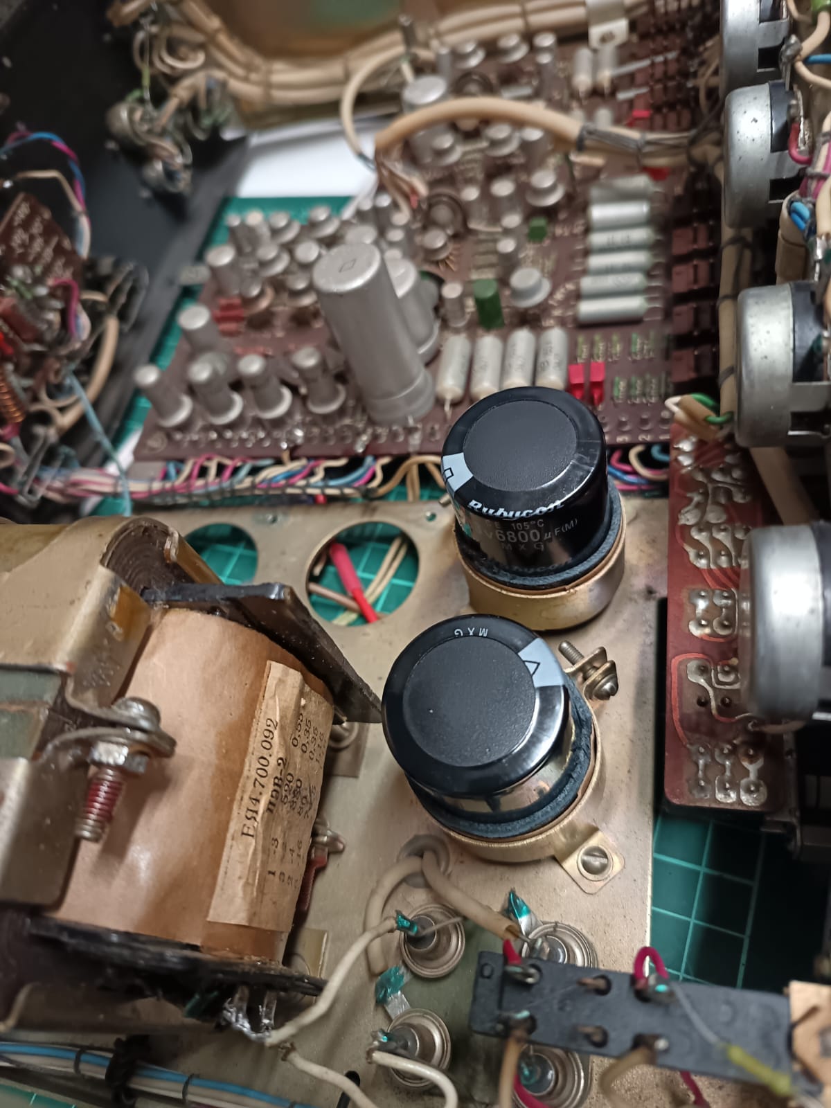

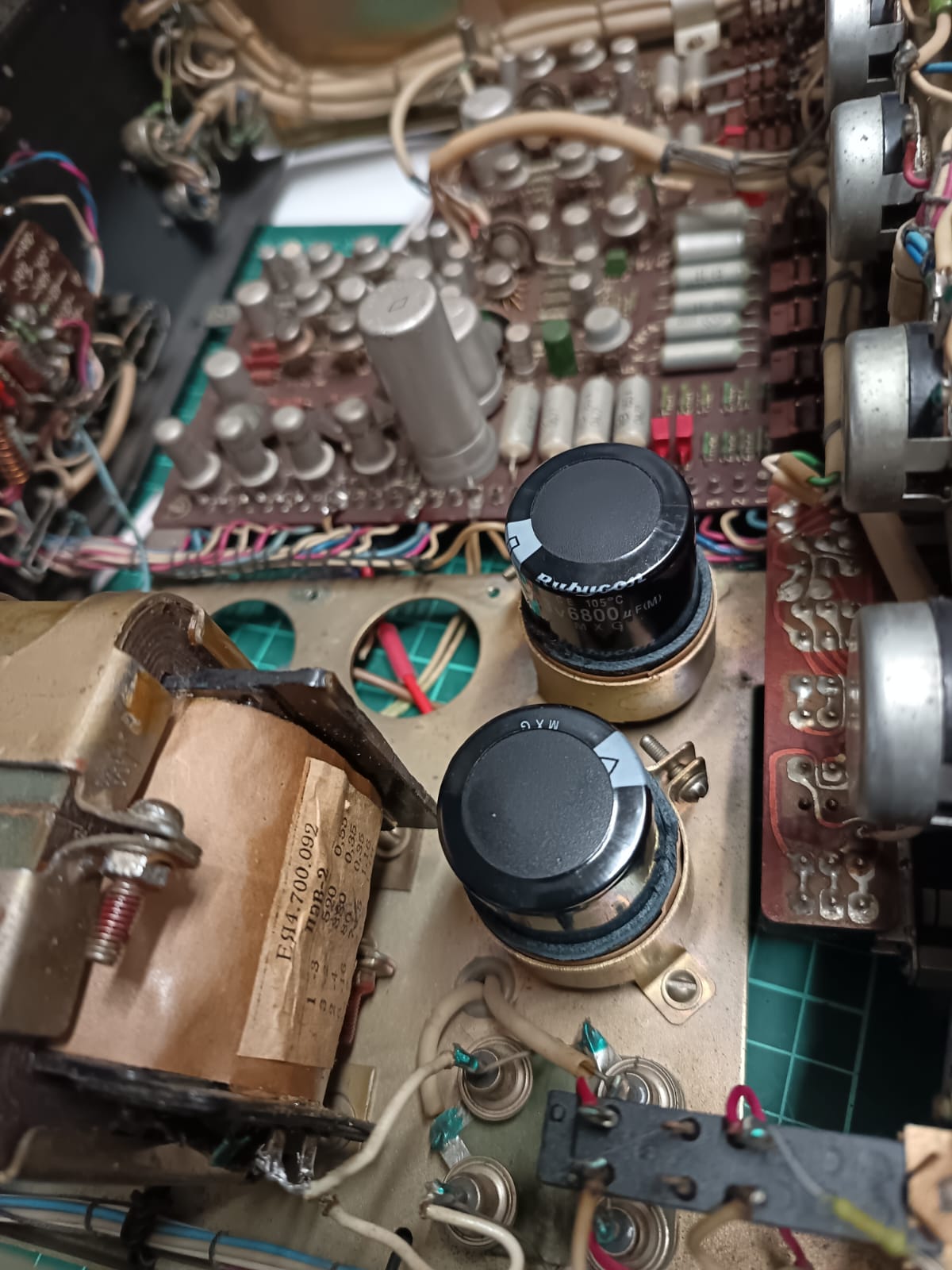

По электролитам. Я думал заменить на более компактную плату. Современные конденсаторы на порядок меньше шатных.
У меня есть современные конденсаторы на 6800мкф 63В и на 10000мкф. Они с "когтями" Думаю, найду способ их впихнуть в штатное место. 6800 у меня 2 шт. А 10000 10шт. Я так понимаю, что 6800мкф уже достаточно, 4 штуки ставить не нужно? Могу поставить 6800/10000/20000мкф в плечо.
Тогда можно оставить штатные диоды и испытать схему.
Звонить нужно все переходы всех транзисторов УМЗЧ, причём в разных направлениях (полярности)
Вы правы. Но пока для него это слишком сложно.
Ему надо хоть с цоколёвками разобраться.
Самая вероятная проблема - пробой Э-К и это можно смотреть не выпаивая и при любой полярности. Б-Э зашунтирована низкоомным резистором - что он там поймёт?
-пробои\обрывы б-к или б-э тоже случаются:( Замену тоже. Потренируйтесь на чем-нибудь Ge\Si npn\pnp
Вы правы. Мы это знаем, когда знаешь - делаешь за секунды и я предпочту обычный тестер, не цифровой автомат. Я только подвожу его к тому что падение напряжения на Пэ-эН переходах разное. Вот измерит напряжение на всех транзисторах УМЗЧ, вот тогда про это предметно поговорим. Нельзя перегружать человека - резьба сорвётся.
Дело в том что эти "умные" приборчики сами за вас решают что и как показывать. Часто становятся в тупик. Например если измерять небольшие индуктивности, то они покажут что это резистор.
Поэтому лучше всего будет тестер, который временно погорел.
Кстати, при некоторых неисправностях транзисторов, прибор показывает именно два диода.

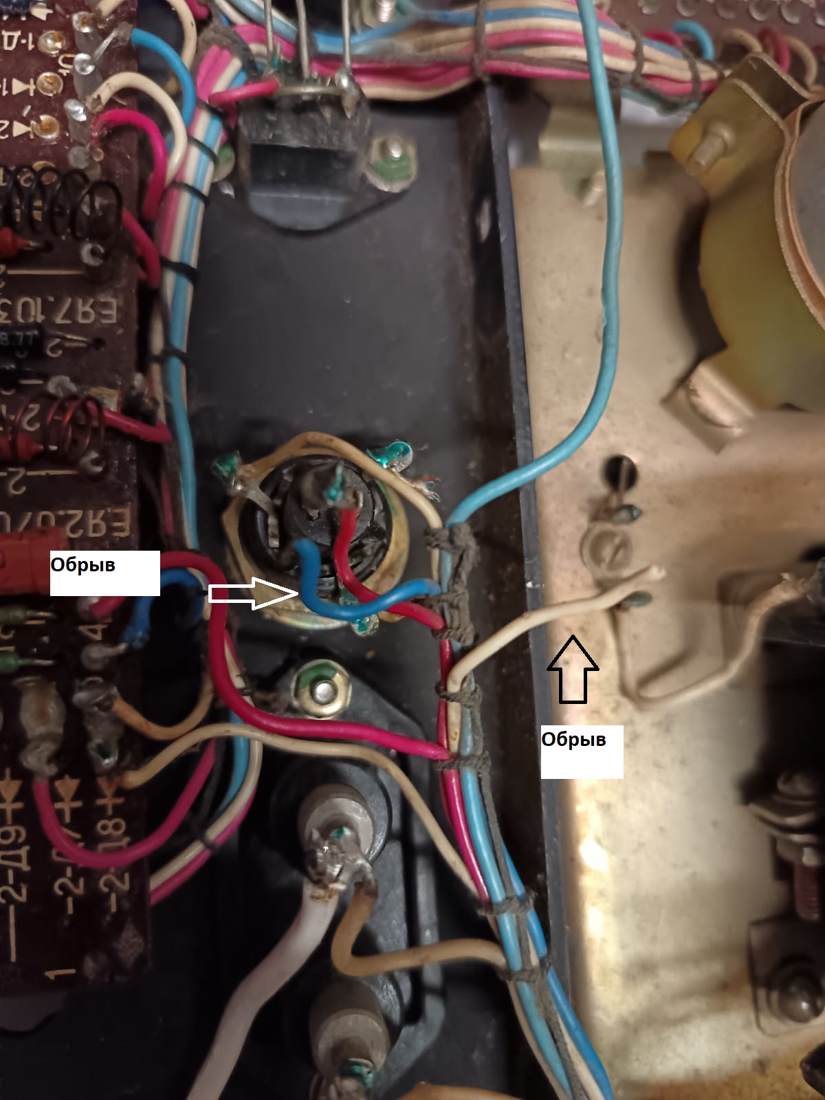

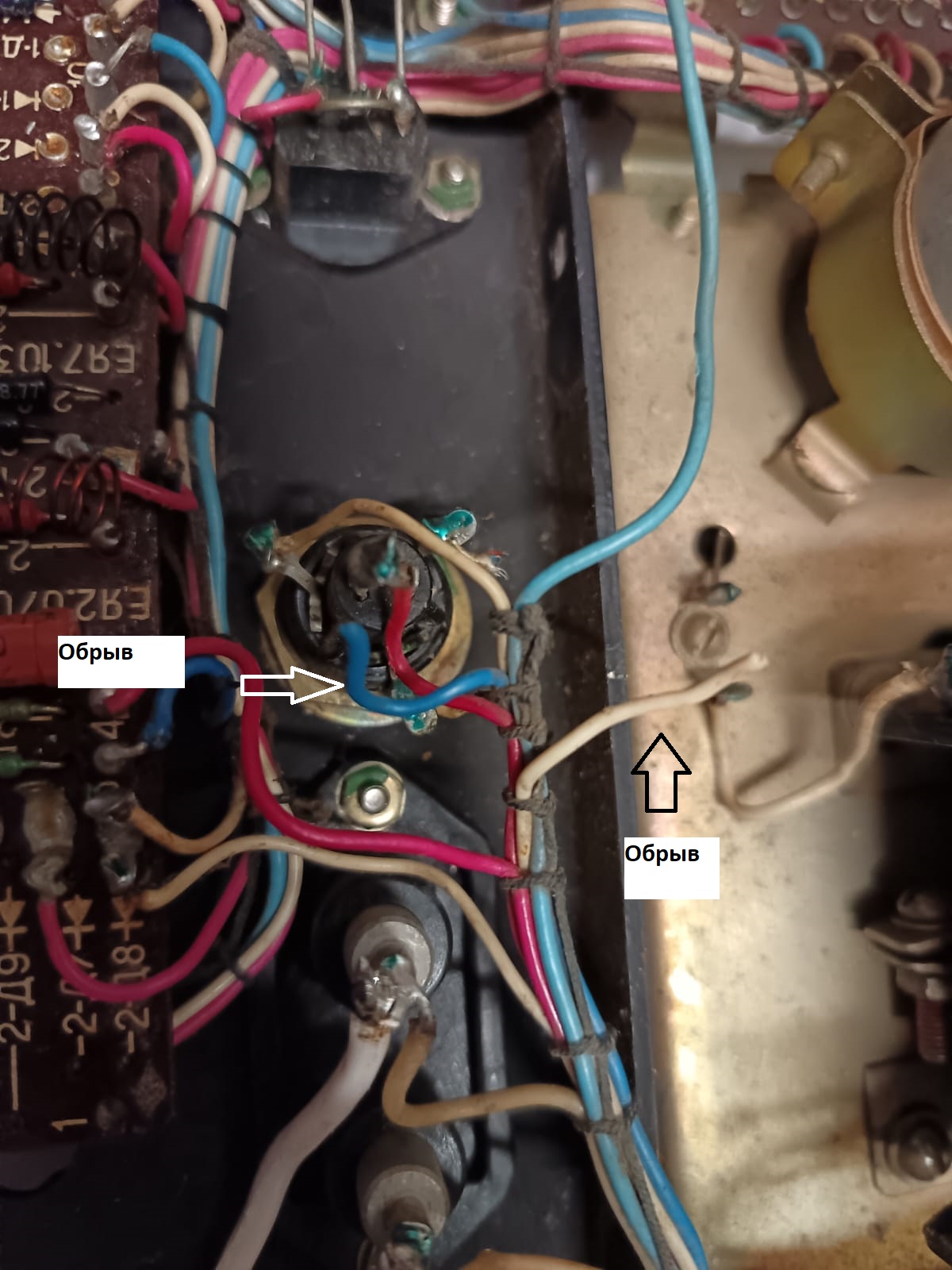

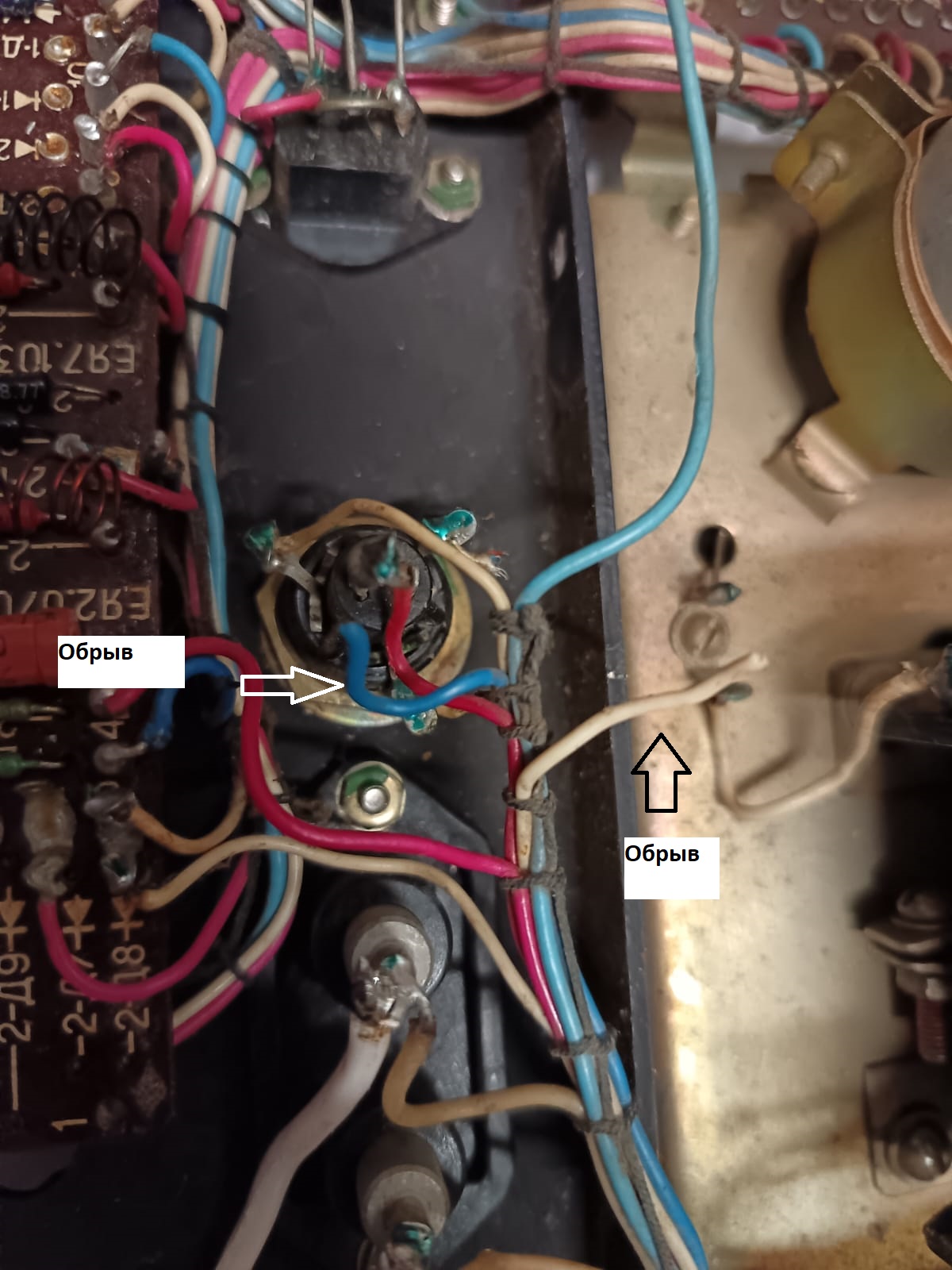

Это какой-то гад повыкусывал. Наверняка была планка или переключатель, на заводе так не делают, тем более что есть риск спутать 127 и 240 с неприятными последствиями.
Это не обрыв, это откус. И опасно то что кончики, торцы провода не изолированы. Есть риск замыкания на шасси и монтаж. Я бы загнул кончики и надел бы термотрубку. У вас её нет. Хорошо чем-то изолировать - силиконовой трубкой, кембриком, не знаю чем, но чтобы провод внутри не мог ничего коснуться пока вы будете ворочать усилитель и после.
Можно проследить и без прозвонки - к трансформатору идут или нет.
Оставьте лучше пока как есть - можно сделать хуже.
Ну ладно. Но диодный мост надо привинтить на шасси, не в обнимку с конденсаторами - он будет греться. Дырка для привинчивания у него есть?
Вид - это фото? Лучше проверить по схеме, по фото не увидишь как и где идёт весь провод. Все соединения должны быть по схеме, в те же точки которые были, если почему-то меняете провод.
Всё правильно. Хорошо. Это "ламповый" вольтметр, они такие. Кстати, посмотрел схему - ни одной лампы, вместо них один сраный копеечный и оплёванный всеми КП103.
Прибор ХОРОШИЙ. Но им надо уметь пользоваться. вы уже ощутили. Нельзя чтобы выводы висели в воздухе, особенно земляной. При правильном пользовании он и микровольты покажет, скоро очень пригодится.
Он ловит наводки, помех и пр. и ЧЕСТНО их показывает. Чтобы этого не было, нужно подключить к схеме, к детали оба провода.
Вот замкните оба щупа и дрыганье прекратится.

По поводу вашего фото "не транзисторы".
Прибор слеп и глух. Он не понимает что к нему подключили не просто транзистор, а транзисторв схеме с кучей других деталей. И чтобы НЕ ВЫПАИВАТЬ всё подряд, я и опубликовал выше задание с измерением напряжений на УМЗЧ, по ним почти всё станет ясно. Проще 10 раз ткнуть щупом в выводы транзистора, чем один раз его выпаять-впаять.
Итак.
1 кОм и 650 ом. Я весь искривился, но похоже что исправны т. к. это сопротивление других деталей.
Поэтому можете отпаивать по 2 провода, можете оставить как есть, окажем им высокое доверие, посчитаем исправными.
что такое "бот"? "L.0"? 33мОм и 60 мОм.
Кстати, не путайте мОм и МОм. Первое миллионная доля Ома, второе - миллион Ом. Разница между ними в миллион миллионов раз, сразу и не скажу какое число, вроде триллион раз.

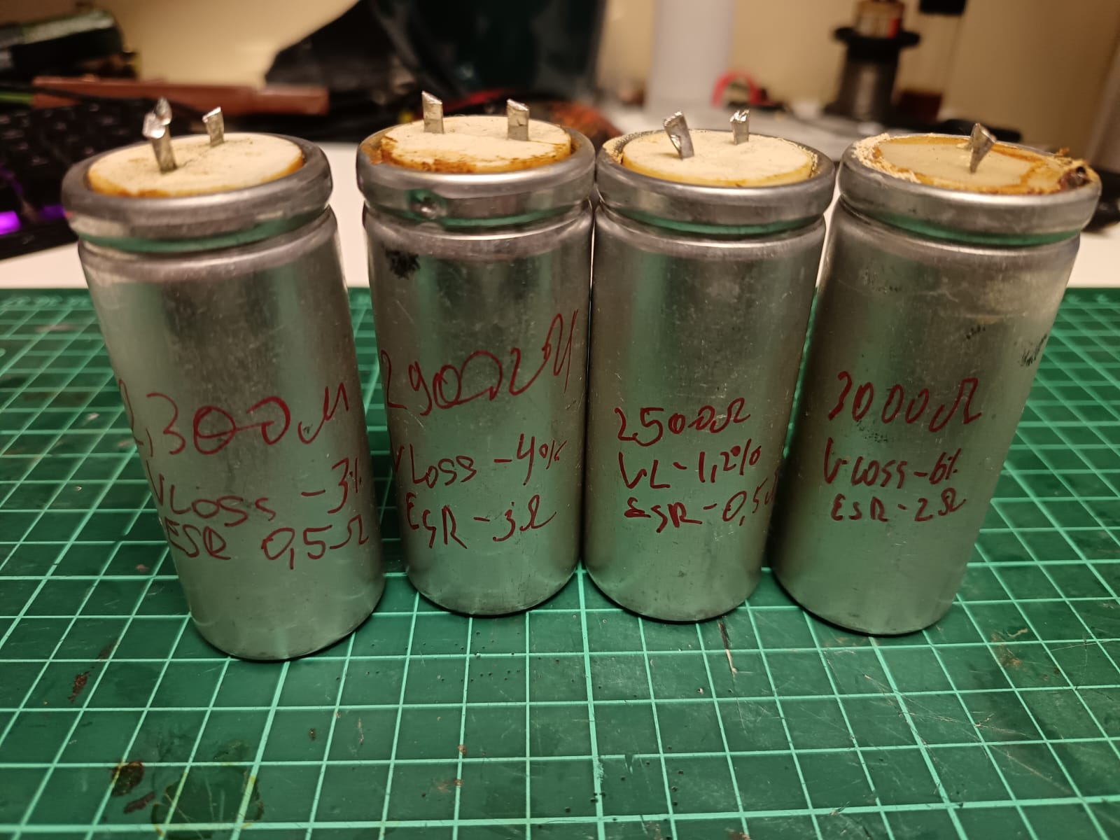

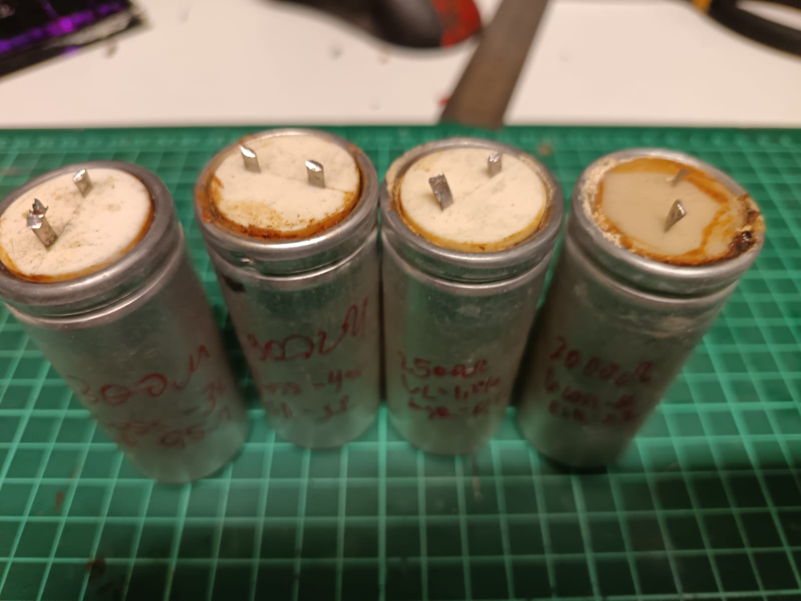

А вот два конденсатора-бочонка над трансформатором это не они - "плохие конденсаторы"? Они точно плохие?
Ну да, знаю, поэтому они неудобны.
Достаточно. Не надо слишком больших емкостей.
Вопрос - как запихнуть. Может старые проверим?

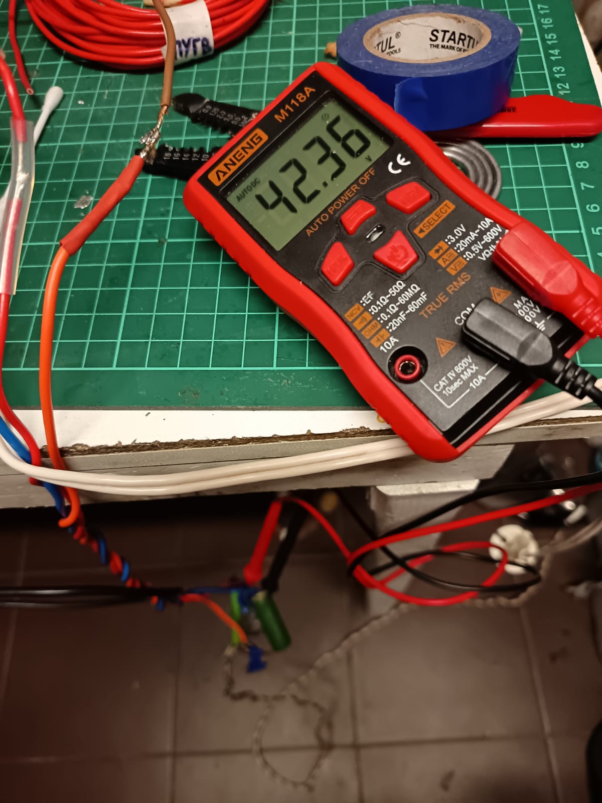

Можно это сделать так. К выходу временной халабуды (моста и конденсаторов в изоленте) через резисторы. ОБЯЗАТЕЛЬНЫ резисторы ну пока 1...5 кОм, НЕ мощные. Через три проводка И РЕЗИСТОРЫ (только два, по + и -) подключаем +к+ -к- 0к0 штатные конденсаторы. Понятно, что он всех конденсаторов платы должны быть отключены. Включаем и через минуту смотрим напряжение на сомнительных конденсаторах, резисторы не позволят пиротехнические эффекты.
100% "откусили" их от предохранителя. Один провод шел на первичную обмотку трансформатора, второй, я не рассмотрел. Что приятно, все это время штатный предохранитель был подключен. Нужно было снять заднюю часть корпуса чтобы что-то увидеть.

Выводы в термотрубке.

НЕ ВИЖУ их состояние и очень хочу посмотреть, особенно в сомнительных местах и там где выводы.
Фото приложу. К сожалению, все конденсаторы имеют следы электролита. Проверил "умным" прибором. 2 из них с отличными показателями. 2 - почти на грани. На сколько я знаю, если электролит вытек, это делает их крайне ненадежными. Они могут в любой момент "крякнуть". Использовал новые, они оказались по факту - 6200мкф. Размер подошел почти идеально, обернул полоской кожи и поставил на штатное место. Сидят крепко.
Ну вот тут нужно разбираться. Я попробовал проверит сильно севшую пальчиковую батарейку, и все равно прибор "дергался" показывал 5В. Надо будет мне разобраться с ним.
При КЗ - он было на "ноле"
Скоро будет трудно БЕЗ него, впрочем я придумал выход.
Согласен.
Итак.
Они все исправны
А ВЫ УВЕРЕНЫ В ИХ ИСПРАВНОСТИ? Я - на 50%.

Коэффициенты усиления, да еще на очень малых токах, меня мало интересовали, но они достоверны. И раз прибор их показал, значит замыканий нет. Отлично. Не придётся их менять, разве что мы их сожжем в процессе. И вскрытие покажет что больной умер от вскрытия.
Это прекрасно. Кстати, в купленном мною "ведре радиодеталей", оказались два 805. Надеюсь не пригодятся, но лучше чем ничего
L.0 - означает, что сопротивление более 60МОм. (предела измерения этого тестера) . Согласен, все в МОм.
Фото приложу ниже.
найденные 6800 решили этот вопрос.
Но есть другой способ. У вас же сеть автоматический тестер который измеряет до 60 mF - это 60000 мкФ, а у вас по 2000 или что-то такое. НО!
ВСЕГДА ПЕРЕД ПОДКЛЮЧЕНИЕМ ЭЛЕКТРОЛИТИЧЕСКИХ КОНДЕНСАТОРОВ К ИЗМЕРИТЕЛЮ ЁМКОСТИ, надо убедиться что они разряжены - вольтметр должен показать нноль или меньше 1 В.
Проще некуда. Результат - в студию.
тут сложностей не возникло. Разряжал резистором, каждый.
поставил 6800 в плечо

Как это сделать. Сначала каждый диод по отдельности надо проверить тестером (два больших старых конденсатора отпаять). НЕ должно быть замыкания. У вас на приборе есть режим измерения диодов и надпись 3 В - это то что надо. Цифры показаний - в студию. Они должны быть очень близки.
Понятно, что 4 диода моста отключаем, если не отключены, от конденсаторов и трансформатора, затем прибором измеряем каждый диод отдельно, диоды друг от друга отпаивать не надо.
Диоды все показали 0,55В.
Не стал тут тормозить процесс. Поскольку косяк с "утюжным" тестом на мене, я все исправил.
Проверил и оставил штатный диодный мост, и поставил по 6800 в плечо.
Трансформатор без выпрямителя я уже испытывал.
Подключил фильтр ( пока не включал к плате усилителя, чтобы не жахнуло)
Проверил питание между + и 0, 0 и -, между + и -. получилось ровно. Без нагрузки +- 45,5. Между + и0 / 0 и - , разница составляла не более 1-2 сотых вольта. Условно + 22,7 / -22,8. Напряжение колебалось незначительно, но это понятно - напряжение в сети не стабильно.
Провел тест фильтра под нагрузкой. ( фото приложу)
Напряжение на вилке утюга около 42 вольт ( поднималось до 43, опускалось до 41). но большую часть времени - 42 с небольшим.
Длительность теста - около 40 мин.
Трансформатор - практически не изменил температуру может до 30 град. Еле ощутима разница.
Резисторы, нагревались до умеренной температуры (не более 35 град) и мгновенно остыли после выключения.
Диоды, конденсаторы - не изменили температуру.
Утюг - прилично нагрелся.

Нечасто делают правильную замену на нормальные кондёры!

Спасибо, а то я и так проштрафился. Очень рад что их нашел. Как раз как под этот усилитель подходят идеально.
А куда включён утюх?
Большая нагрузка на вторичке (можно ток измерить...)
Вторичка +-42В под нагрузкой вышла. Сопротивление утюга 54 оМ. Выходная мощность усилителя 2*30 ватт.
