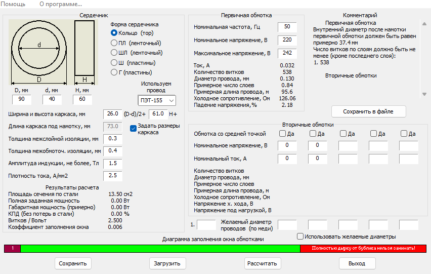

Вот пример ,ранее я проверял ток холостого хода на трансформаторе. У меня это заняло 2 дня и привело у убийству "Цешки".
У меня лежит "донор" для жужжащего штатного трансформатора, так фот, я измерил ток холостого хода. Время затратил 5 минут. Падение напряжения на резисторе 10 Ом составило 0,28В ->28мА. Вот так. Как прогресс?

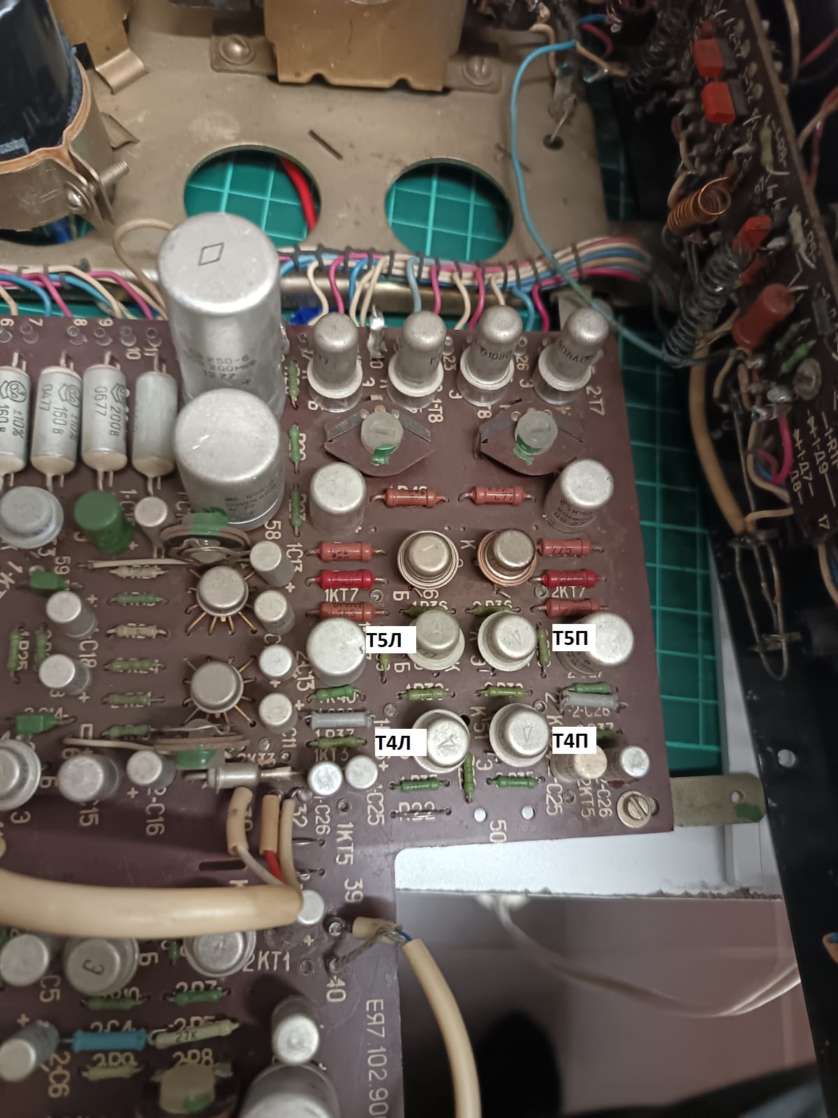

Я думаю, надо чинить. Включил логику, думаю, что может сломаться? Визуально, резисторы целы, конденсаторы сменил, остались транзисторы.
Всё верно. В классической методике начинают с внешнего тщательного осмотра.
Я понимаю, что при включении УНЧ, питания на них должно быть.
Правильно. Сначала питание, без него ничего не оживёт, поэтому и мы начали с питания.

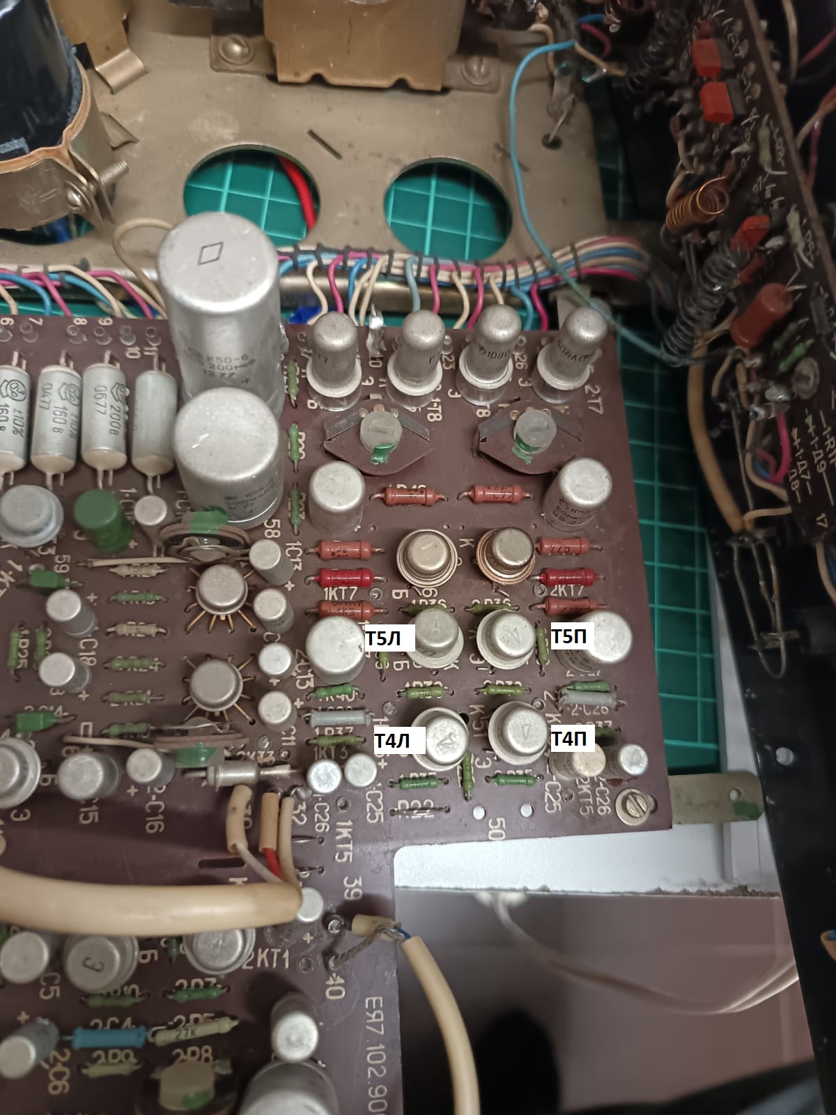

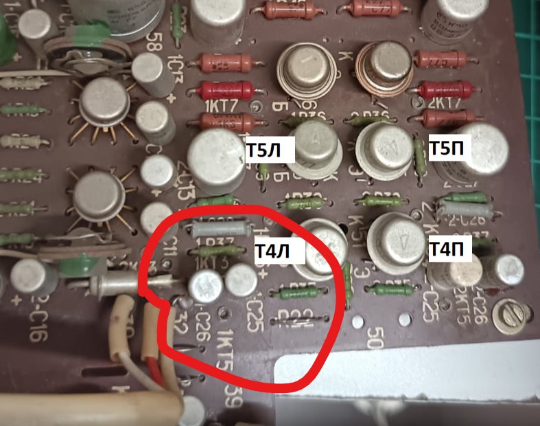

Ну я и пошел "тупо" проверять все выводы всех транзисторов.
Всё верно, нам это сейчас предстоит. Называется проверка режима по постоянному току.
Прошел, плату УНЧ, все работает, Думаю, может плата защиты . Начинаю смотреть, щупать. А у ее отломлен вывод на реле и деликатно зафиксирован кембриком
Возврат к первому этапу - внешнему осмотру который был недостаточно тщательным.
Отломан был контакт идущий после защиты. Я подключил к контакту "До" и звук появился.
Так обычно и бывает и хуже всего когда кто-то уже ковырялся.

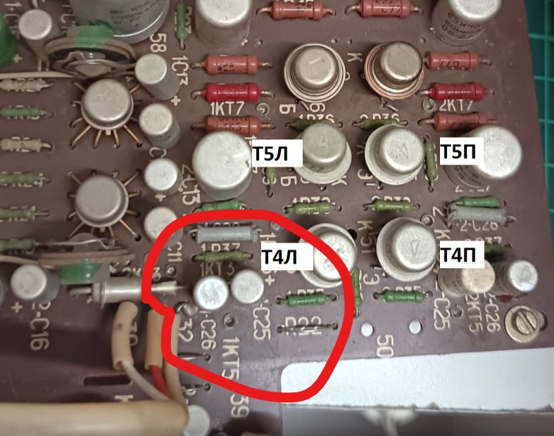

Включаю вертак, а правого канала нет. Думаю, корректор.
Логично.
Залез в него ( А его там нормально спрятали).
Это бич советской техники, а сейчас техники вообще тю кю часто её делают неразборной или разобрать очень сложно, и защёлки поломаешь и сообразищь как правильно разбирать только когда открыл и поломал.
Прошелся "своим" способом. Кстати , уже догадался сравнивать напряжения на выходе между рабочим каналом и нерабочим.
И это классический сильно помогающий метод. если есть такая возможность.
Лезу тестером - КТ814 "готовый"
Вот поэтому я и просил измерить напряжения, быстро будет видно - есть ли проблемы. Как их решить - другой вопрос, не всегда это просто.
Собрал, включил - заработал. Он мне всем нравится. Звук хороший, мощности достаточно уже на половине. Нет бредовых функций.

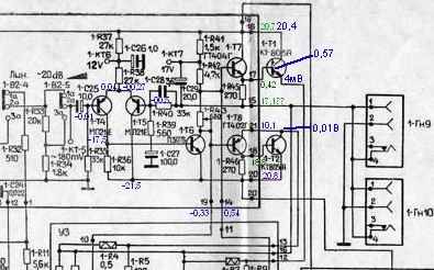

Тэкс.. я убежал, хочу сегодня-завтра "закрыть" вопрос по проверочным точкам.

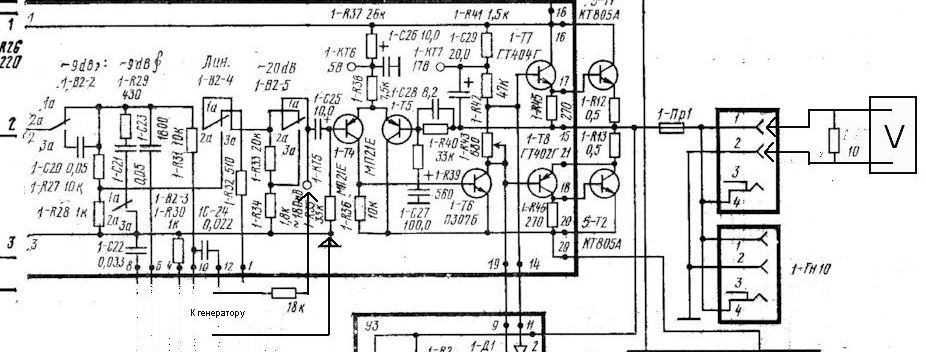

Давно пора. Я мог бы попросить измерить только "ноль на выходе", но если там не ноль, всё равно надо измерять всё чтобы понять что надо выпаять и проверить. Кроме того будет видна разница напряжений у Ge и Si транзисторов и некоторые другие вещи.

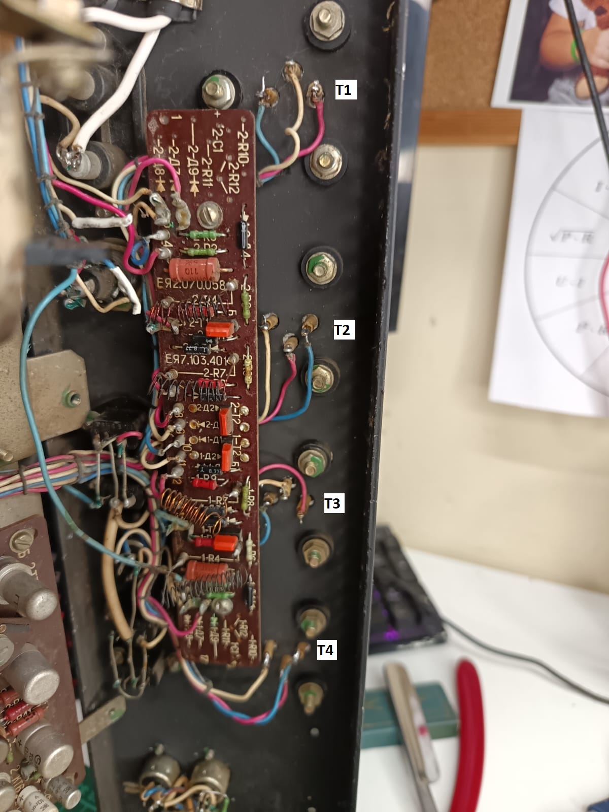

А проверять ток покоя включая вразрез миллиамперметр, нельзя.
Надо измерять падение напряжения на резисторах 0,5 ом.
Так везде. Будут милливольты, единицы мВ. Считаем на пальцах.
1 мА х 1 ом = 1 мВ. У нас 0,5 ом поэтому 1 мА х 0,5 ом = 0,5 мВ. Значит измеренные на резисторе милливольты надо умножать на два.
Измерили 12 мВ значит ток = 24 мА. не так уж сложно.
Тяжёлому ранению. Подлежит ремонту. Так лучше запоминается.
Всё верно. Первый раз трудно и с потерями. Потом намного проще и быстрее. И это типовой способ проверки любого железного трансформатора.
Не помню точно цифры, зависят от габаритной мощности, но можно считать что если ХХ = 5...10% от полной мощности трансформатора, это норма.
На пальцах. На память полная потребляемая мощность по паспорту 130 Вт. Это не полная мощность, там запас должен быть, но пускай.
130 Вт / 220 В = больше 0,5 А. На глаз 0,6 А. Значит ток ХХ = 10% х 0,6 А = 0,06 А. Это примерно, но если ток покоя 0,2 А то сам трансформатор будет не сильно греться без нагрузки, но умножаем 0,2 А х 10= 2А тогда мощность трансформатора должна быть 450 Вт. Смотрим и видим явную несуразицу - маленький трансформатор, а мощность большая, несоответствие.

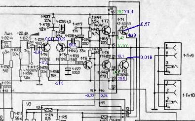

А вот схема мне не понравилась с первого взгляда. Откуда она? Боже мой, откуда такие номиналы, из симуля, не иначе.
Одному моему знакомому радиолюбителю-коротковолновику тоже не понравилась. Говорит, что такие номиналы резисторов применяли в 60 годах, но у меня получились подбором переменниками с помощью генератора и осцила, жалею, что не владею симулятором, может быстрее вышел на схему.
Базовый резистор 3,8 МОм и непосредственно с питания на базу - это ужас. Даже боюсь считать базовый ток. Прикинул грубо - 2 МИКРОампера. Маловато для германия.
Резисторы в цепи К и Э ограничивают ток (без учета транзистора, а с ним намного меньше) если я не ошибся в уме - 50 мкА. Согласен что для малошумящих транзисторов надо использовать малые напряжения К-Э и малые токи К. Для кремниевых транзисторов супербэтта 800...1000 такие номиналы может пойдут (сам не верю), но для Ge - нет.

В схеме ошибка - Т31 должен быть другой проводимости, например, КТ814.
Да, там др транзистор -это ошибка копировщика.

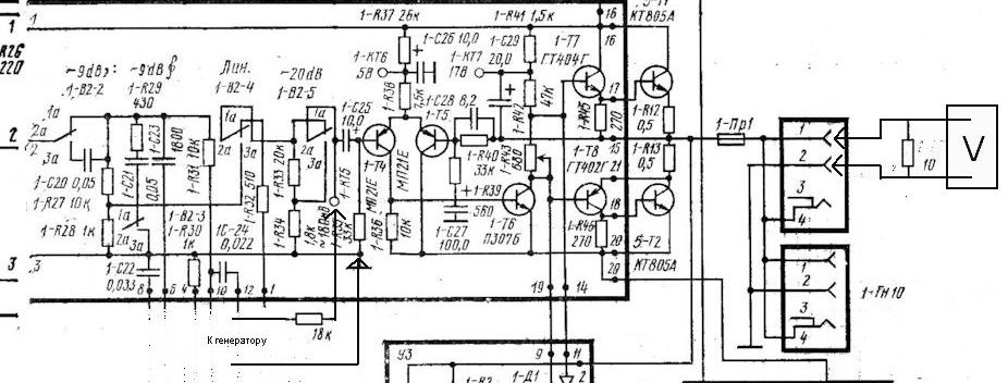

200 пик К-Б выдал симулятор? На глаз не оценю частоту среза, но боюсь что это многовато.

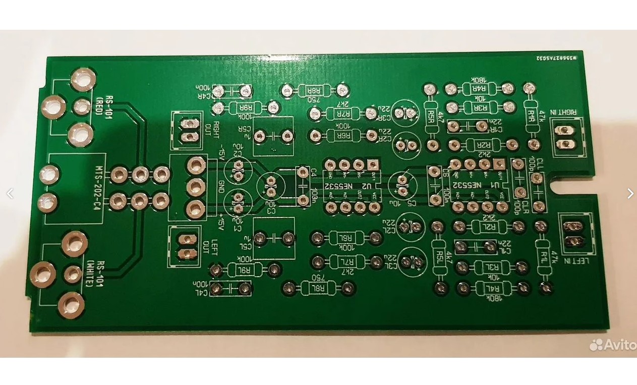

Через какое-то время попробую слепить пред из "Радио" тех лет.

Измерить постоянные напряжения поточнее относительно корпуса (один щуп приделан к корпусу чтобы в руках не держать, нпример, крокодилом).
В точках: 15,16,17,18,20,21. 14,19. Отдельно смежду точками 14 и 19 (сняв на время щуп с корпуса).
По возможности на базах 1-Т4, 1-Т5, их эмиттерах (одна точка), коллекторе 1-Т4.
Всё на одной плате, поэтому не так много как кажется. Понятно, записать.
Если оба канала тяжело, то хотя бы один канал.
Сразу станет ясно - живы ли усилители.
Сфотографировать подстроечник 1-R43.
Работы здесь на полчаса.
И потом - проверка конденсаторов без выпаивания при помощи подачи генератора.
Надо будет подавать напряжение 2 В с частотами 50 Гц, 100 Гц, 1 кГц, 10 кГц.
А измерять на выходе - снаружи к разъемам 1Гн-9 и 10. Папа точка тире с проводочками есть? Надо будет к ним подключить вольтметр переменного напряжения и, если не стращно, осциллограф.
Это не успел. Точка тире есть 1 штекер.
Если повезёт, больше половины дела будет сделано - после этого можно слушать.
Без отдельной команды АС НЕ ВКЛЮЧАТЬ!!
Проверил
Резистор - 47Ом, по факту 45Ом.
15т -17,1В, 16т 20,7В, 17т - 0,42В, 18т -18,8В, 20т -20,8В, 21т 10,1В. 14т 0,54В, 19т -0,33В. Между 14т и 19т -0,87В
Напряжение на КТ 805 ( нумерация на фото. по схеме не определил)
Т1 Э 0,004В, К 20,4В, Б 0,57В
Т2 Э -20,5В, К -0,011В, Б -18,8В
Т3 Э 0,138В, К 20,2В, Б 0,44В
Т4 Э -20,16В, К -0,183В, Б -18,9В
Транзисторы Т4/Т5 ( на фото отметил "Л" и "П")
Т4Л К -17,5В, Э 0,041В, Б -0,016В
Т4П К -17,9В, Э 0,038В, Б -0,018В
Т5Л К -21,5В, Э 0,027В, Б -0,045В
Т5П К -21,3В, Э 0,030В, Б -0,031В

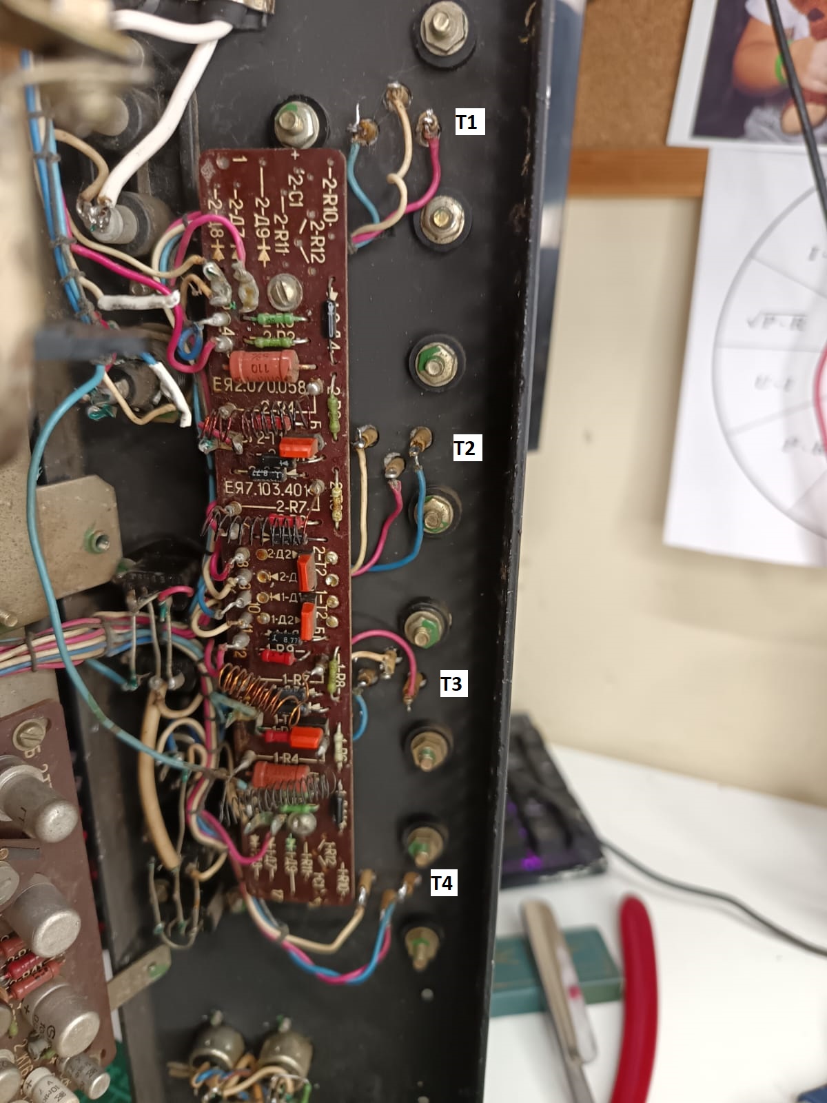

На калькуляторе без вторички, - 0,032А
Габаритная мощность - 230Ватт. Только тут не посчитано. Нужно вторичные обмотки вводить.
Постарался быстро нанести на картинку чтобы всем было видно.
Не так ясно как я надеялся, но кое-какие выводы есть.
СмотрИте. В одних точках два раза измерили и получили разные результаты. так бывает, надо иметь в виду и не верить в точность этих цифр.
Начнём с Т1,Т2. Не очень точно, но похоже они исправны.
17,5 В на коллекторе Т1 - ОШИБКА т. к. питание 21,5 и 4 В для Б-Э 1-Т6 невозможно если он исправен, должно быть 0,5...0,7.
4 В будет если Б-Э 1-Т6 в обрыве, но на его коллекторе -0,33 В и на 99% он исправен.
Напряжение мжду 14 и 19 точками похоже на правду и норму, уже хорошо.
17,1 В в точке 15 явная ошибка - не совпадает с другими измерениями очень сильно.
2В между т.18 и 20 тоже ошибка или неисправность - не может быть 2 В на Б-Э выходного транзистора, норма 0,4...0,6 В.
На его коллекторе 0 В значит он не пробит.
Можно (потом) к точке-тире на проводках припаять проволочный резистор 10 ом (надо 4 или 8 но за неимением...), подключить к выходам по очереди и измерить вольтметром постоянного тока напряжение на резисторе. Сколько? Не должно быть более 0,5 В.
Если менее, можно присупить (не сегодня) к проверке генератором.
Есть ли отдельный динамик который не жалко будет включить последовательно с 10 ом?
По факту 28 мА? Если да, то отлично.
А вроде был готовый трансформатор?
Сколько витков на вольт знаете?
Лучше всего намотать бросовым проводом, даже в изоляции, любого диаметра ну 20...25 витков и точно измерить на этой обмотке переменное напряжение. Делить на точное число витков и узнаете главную константу - сколько витков на вольт, надо записать.

Желательно найти резистор 18...22 кОм и (думаю, это будет проще) припаять его к КТ15 на входе усилителя мощности. Шнур от генератора подключить к свободному выводу этого резистора, а общий провод генератора соединить с общим на плате где удобно, желательно поближе.
Уровень от генератора 2 В частота 1000 Гц.
Если такого резистора нет, подключить генератор прямо к КТ15 и общему проводу, напряжение 0,2 В.
Разъем точка-тире с резистором подключить к выходу, измерить переменное напряжение на резисторе чем будет удобно, даже тестером-автоматом. Должно быть примерно 12 В.
записать результат, подать 50 Гц, потом 10 кГц и тоже записать.
Проделать на другом канале.
Если цифры примерно одинаковы, слежующий этап - проверка регуляторов тембра.
Трансформатор только с первичной обмоткой. Ранее выкладывал. Я ему сделал нормальные выводы и поменял изоляцию на лакоткань.

И у меня сразу был вопрос. Вы купили провод 1,4 мм и я спросил себя - а как мотать-то будете? Конечно, некоторые мотают и 2,5 но это трудно. Ровно слои хрен уложишь.
Диаметр провода никак не влияет на передачу напряжения?
Напряжения - нет! Тока - да! Поэтому я советовал намотать два-три десятка витков ЛЮБЫМ проводом, можно самым тонким, самым ненужным.
А при диаметре провода более 1 мм и ток будет любой (в этом усилителе). Родной провод какой у Одиссея? 0,8 мм?
Если вначале намотать 0,5мм проводом, показания по напряжению на виток будут соответствовать для провода 1.4мм?
Да. И можно хоть 0,1 мм. Хоть в изоляции.

Я попробовал проводом 1,12мм. Получилось кривовато. Тут нужно сочетание аккуратности и силы. Пока отложу. Трансформатор не срочный вопрос.
Вот-вот. Провод для акустических фильтров пригодится _hm_
КТ15 - это контрольная точка 15?
Да. Только точка 1КТ5 - первый (левый) канал, 2КТ5 - правый (второй и нижний на схеме канал).
ТОЧКА ПЯТЬ я писал 15 по ошибке - плохо видно.
То, что я измерял? Они по краю платы идут в ряд.
Нет.
Да. И я когда советовал, был уверен что там выступали монтажные ну пусть будут штырьки для контоля при проверке на заводе. Оказалось что блиади рацилизаторы их сократили, думаю, вместе с настройкой по принципу - и так сойдёт.
Но остались отверстия. И не вижу на фото - под ними припой и есть контакт с дорожкой печатной платы или просто дырка? Если второе, придётся, блин, припаять туда проводок, а второй проводок к общему нулевому проводу рядом и на них подавать генератор. И заодно можно на будущее сдалать такой же проводок к которому можно подключиться к правому по схеме выводу R25 от которого уходит провод на переключатель который называется примерно "регулятор тембра вкл. - выкл."

Итак, думаю, ясно.
Убираете защитные резисторы по питанию.
Думаю, пока хватит одного левого канала, но если всё пройдет легко, можете и правый попытать.
На выход через точку-тире резистор и вольтметр (осциллограф).
На вход в указанную ПЯТУЮ точку... Резистор 16...20 кОм есть? ...Генератор (второй провод - на общий).
Подаёте напряжение смотрите на нагрузке.
Частоты 50 (если нет, то 100 Гц), 1 кГц, 10 кГц.
Последнюю частоту более минуты держать не надо - всё-таки Гэ на высоких частотах греется, поэтому и пишу 10, а не 20.
Результаты в студию.
Уровни на других частотах должны совпадать с уровнем на 1 кГц. Уровень 10...12 В. Ждём.
Да, очень не четко. Даже увеличивая изображение.
Нет.
Припаяем. Для чего еще МГТФ придумали _hm_

Итак, думаю, ясно.
Есть

Если не так критично, поставлю резистор. Он на 35 ватт.
Если есть резистор на 8 ом 35 Вт, то поставить его.
Можно 10 ом. Это пока не важно. Важно чтобы была соизмеримая нагрузка на которой можно измерить постоянное напряжение без звукового сигнала. Дело в том что совсем без нагрузки оно может быть завышенным, а уже с 10 ом - милливольты до 50 мВ что не страшно.
Перепутал Т и 1, плохо голова крутится.
Скорее всего лучше жёсткий, чтобы он не падал вниз на плату и ничего не коротнул.

Нашел плату на авито. Ее продают по очень гуманной цене. Посмотрел ОУ (5532)- на "красном" сайте можно купить "Техасские ИнстрУменты" за вменяемые деньги.
Что удивительно, то о чем говорил Сергей (KSV), что подделывают даже дешевые ОУ. На "синем" сайте продают эти ОУ, по отзывам, - подделки все. Что для меня полный шок. Цена +-100р. за оригинал. Зачем это подделывать!???

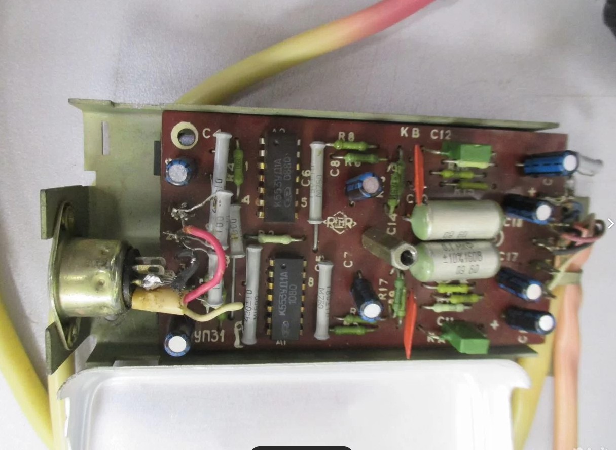

Похоже, я нашел ссылку на сайт с описанием этой схемы. Ссылка на сайт - https://cxem.net/sound/soundpred/soundpred41.php

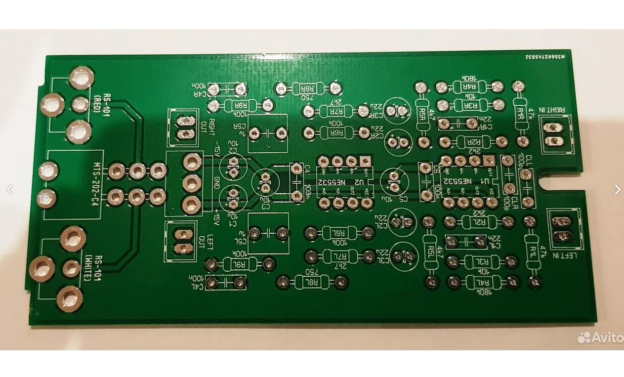

Еще фото с авито самой платы. Как думаете, годная?
Еще вопрос по питанию, у нее +15/0/-15В, нормально ли решение, взять питание от питания на усилитель, и понизить напряжение КРЕНками или ЛМками? или это не хорошо и нужно делать отдельные обмотки на трансформаторе?
Можно было озвучить. девки здесь не ходят, стесняться некого.
А что такое красные и синие сайты??
Вообще-то Род Эллиотт делает добротные вещи, а вот как именно сделали китайсы и что сэкономили - не знаю.
Нормальное, но надо делать платку и микросхемы включать правильно, как в datasheet.
Это вас удифилы укусили? Думаю, Одисей разницы не почувствует.
