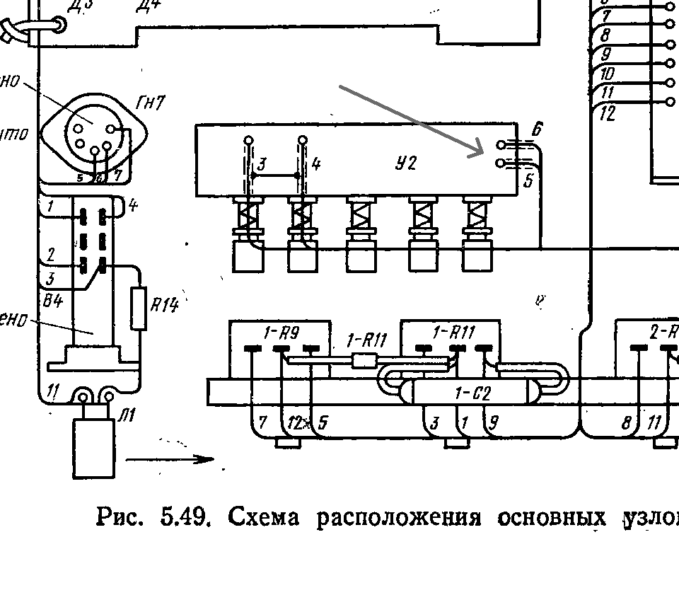

Посмотрел я на Али и что-то не нашёл плат корректоров с двумя микросхемами, во всех только один корпус, не как у Эллиотта.
Кстати, вот ссылка на его сайт - перечень проектов.
Там много интересного.
Кстати, не перепутайте схемы для головок ММ и МС.

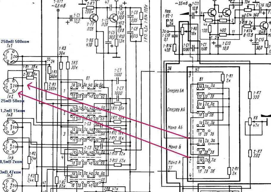

Чем не устраивает переделанный мною(схему приводил) штатный, что уже есть в Одиссее?

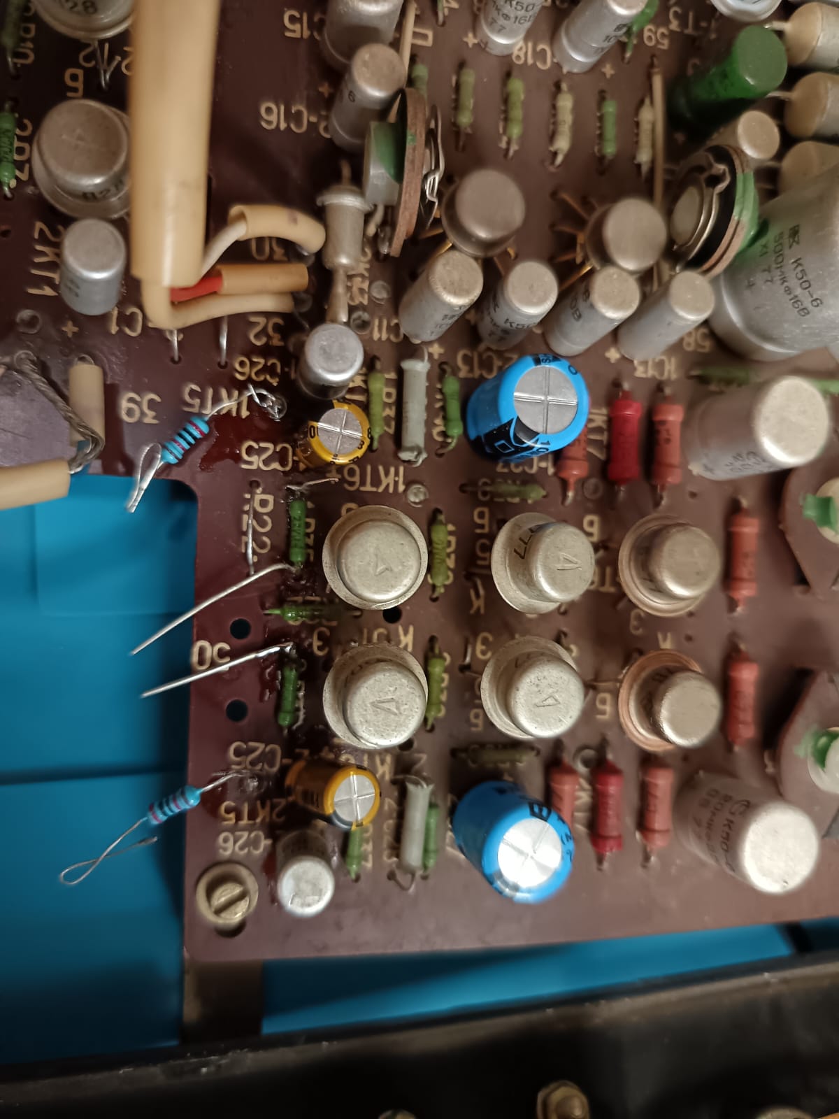

Убираете защитные резисторы по питанию.
Убрал
Думаю, пока хватит одного левого канала, но если всё пройдет легко, можете и правый попытать.
Не успел с правым

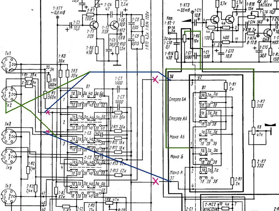

На выход через точку-тире резистор и вольтметр (осциллограф).

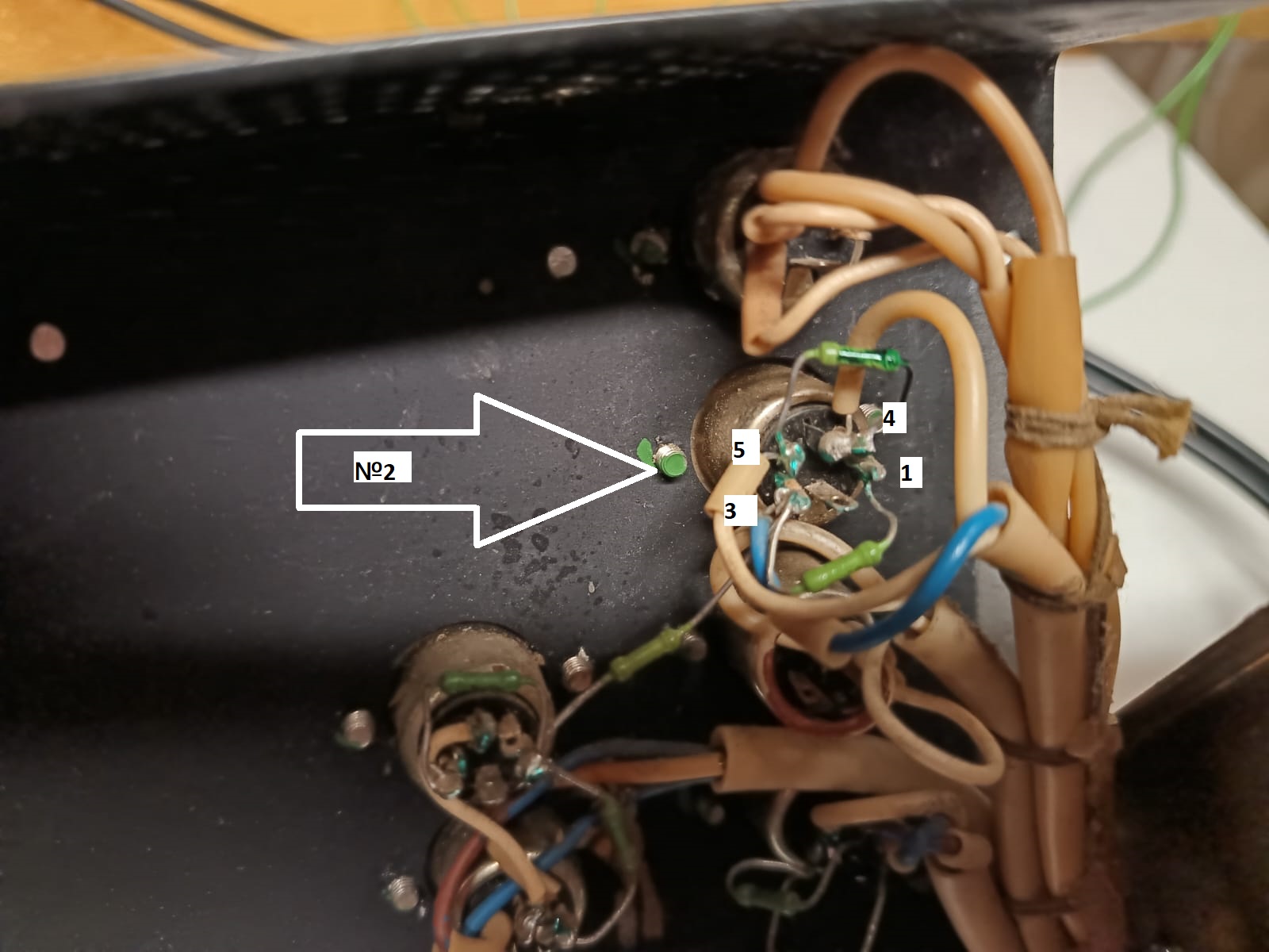

Оказалось, что у меня не точка тире, а 5 ДИН. Может меня проглючило, может нужно перетрясти закрома. Пришлось колхозить. Взял толстый провод, залудил и в гнездо. Два провода, разумеется. Изоляцию сделал добротно. Про фатальность КЗ помню. Параллельно - резистор 10Ом, и приборы
На вход в указанную ПЯТУЮ точку... Резистор 16...20 кОм есть? ...Генератор (второй провод - на общий).
Сделал - 20Ком - сигнал. общий, как по схеме - R35
Подаёте напряжение смотрите на нагрузке.
Частоты 50 (если нет, то 100 Гц), 1 кГц, 10 кГц.

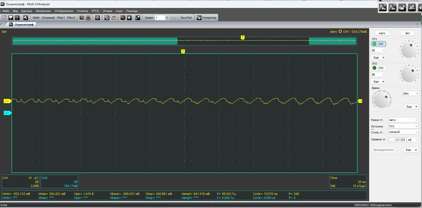

Итак! Не смог я сдержаться, и решил устроить ночную проверку. Думал за пару минут справлюсь - закончил в два ночи (((
Из важного. Цифровой осциллограф удваивает значение напряжения. Не смог это изменить. Вольтметр по переменке показал 2В в программе 4В.
Результаты получились очень странные. Все значения "прыгали". по напряжению, больше 2В осциллограф не показал, Вольтметр ( автоматический) - от 3мВ до 10мВ.
Осциллограф показывал +-200мВ - получается 100мВ.
С частотой полный швах. Как я не крутил регулятор, то он вообще не показывал ("0"). то 300Гц, но больше +-1000Гц. Значения на генераторе подавал от 10Гц, до 10КГц. Вообще никаой реакции. Возможно это не лучший осциллограф в мире, но аналоговый было долго подключать. Сил не было.
Причем, вначале, хотя бы синус был, потом вообще все "плясать" начало.
В ходе проверки. КТ805 нагрелись, где-то 40-45 град. по ощущению. 28 и 404 не нагрелись.
Возможно был плохой контакт, но я проверил и вход и выходной "колхоз". Синус пропадал, но не менялся.

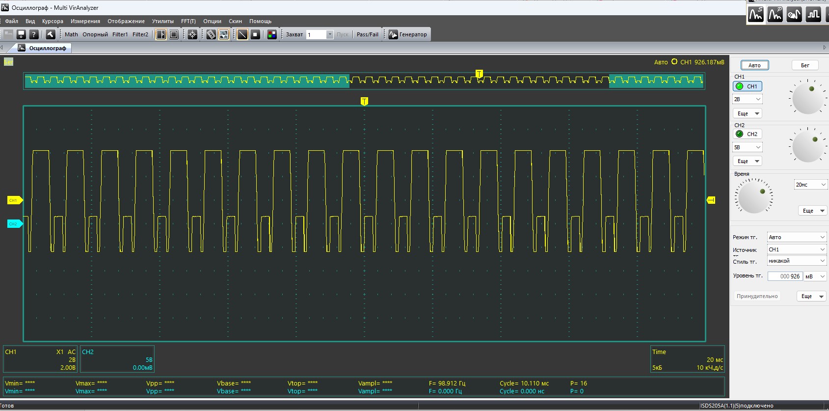

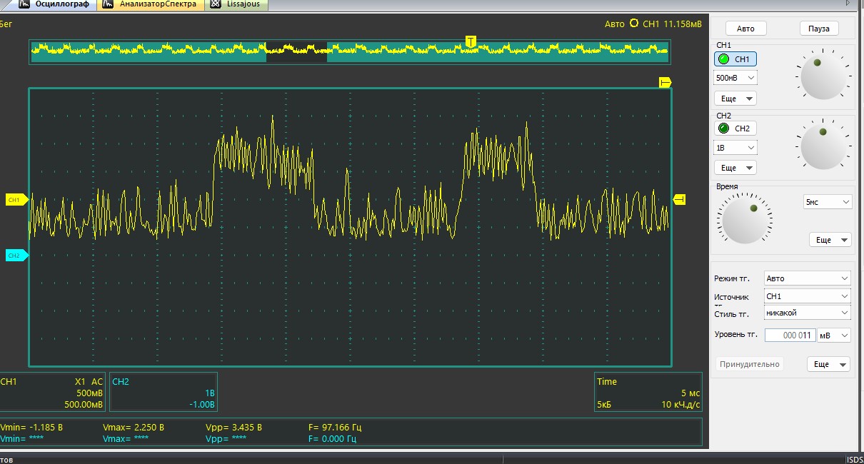

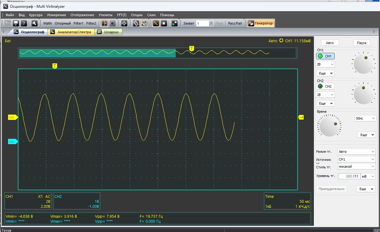

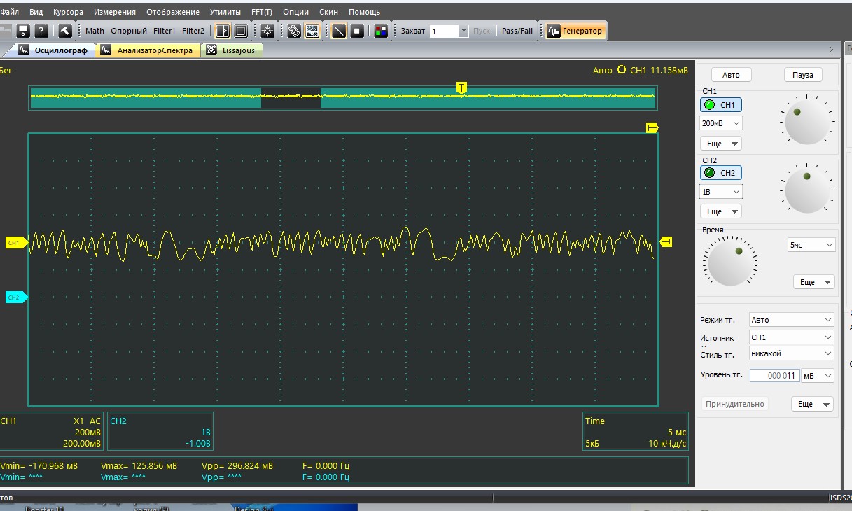

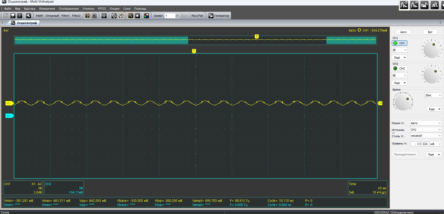

Фото с генератора:
"Приличный" синус в начале. Частота точно не кГц. Она вот так и "плясала". Как хотела.
Ну а это дальше
Скажите ,что я перепутал выходы и это наводки. :cry:

KSV писал про 10-12В. У меня и 100мВ не вышло на мультимитре. Что-то я загоняюсь. Я думаю, может неправильный канал выбрал. Хотя я пробовал, он вообще не отзывался. Как-то странно.
Семён Семёныч!

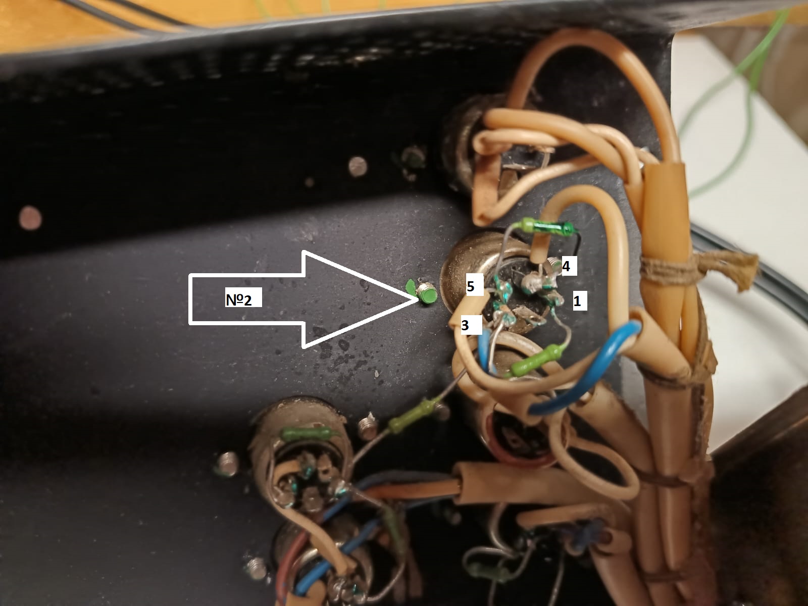

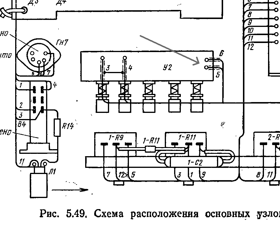

В гнёзда нежелательно, лучше припаять два проводка ну 30 см к выходу. Припаять резистор.
Выход - это та самая точка 15, а общий - где удобно, например, точка 3 на маленькой плате У3, или точка 0 на плате с большими конденсторами питания, средняя тока уда идёт+ с одго конденсатора и - с другого. Это шасси.

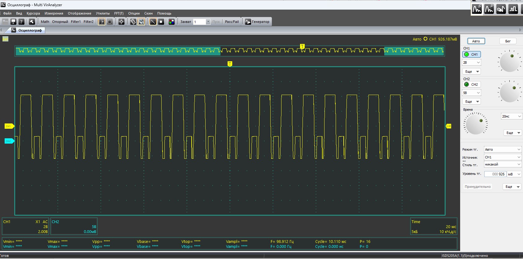

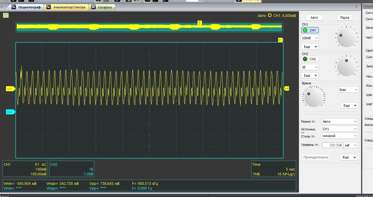

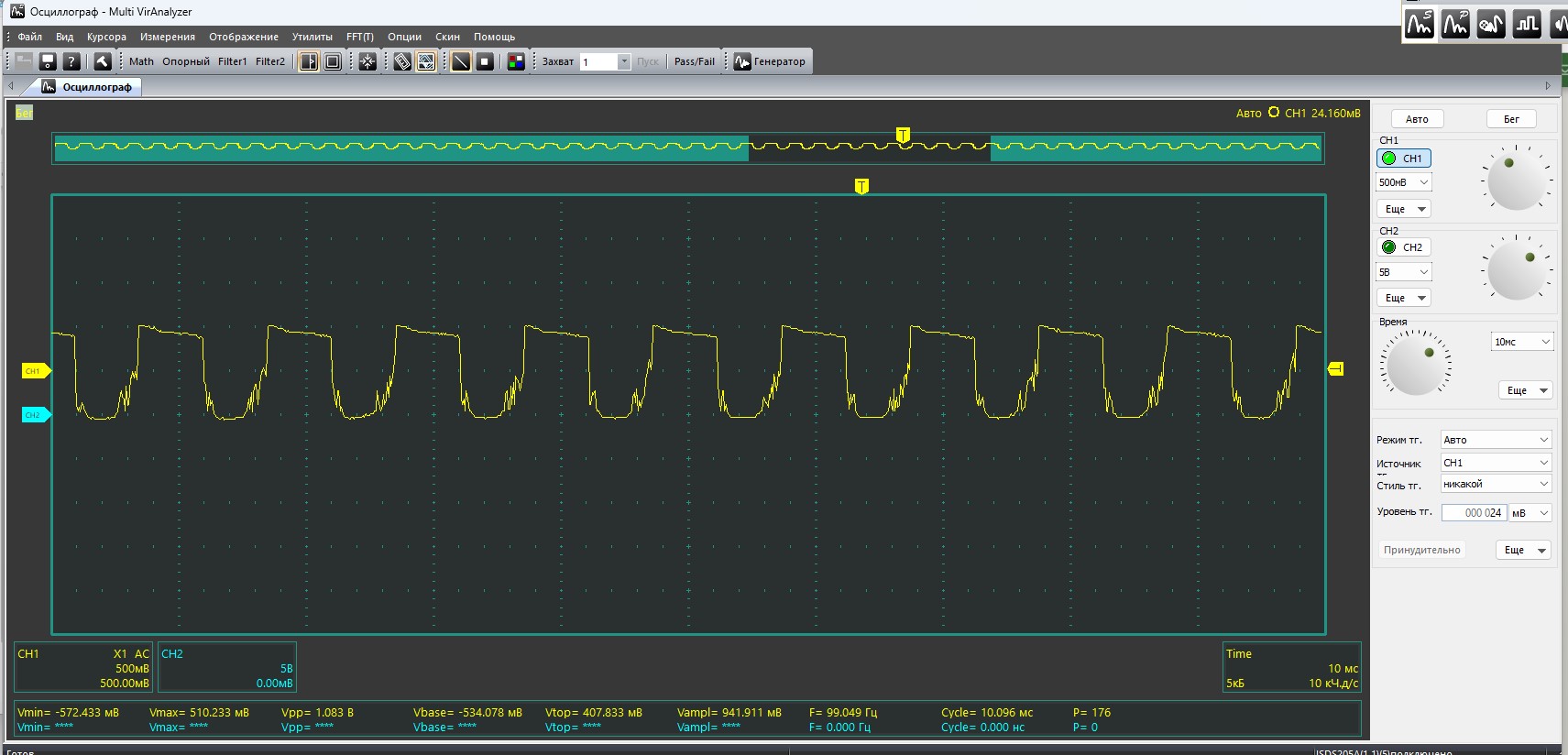

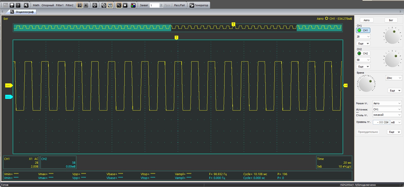

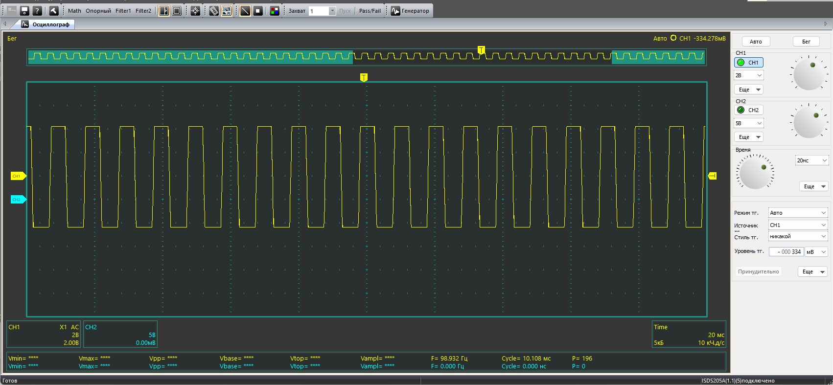

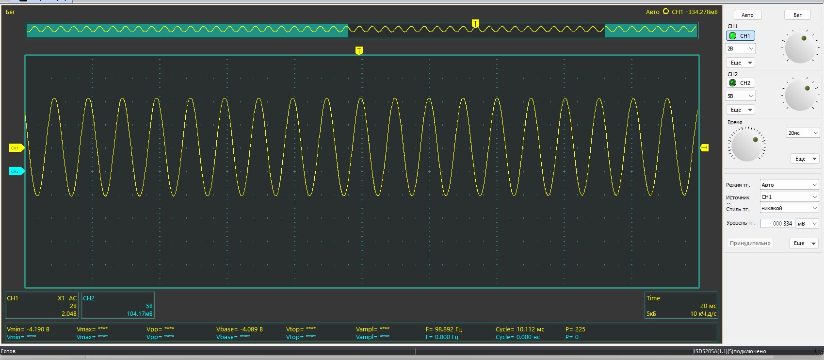

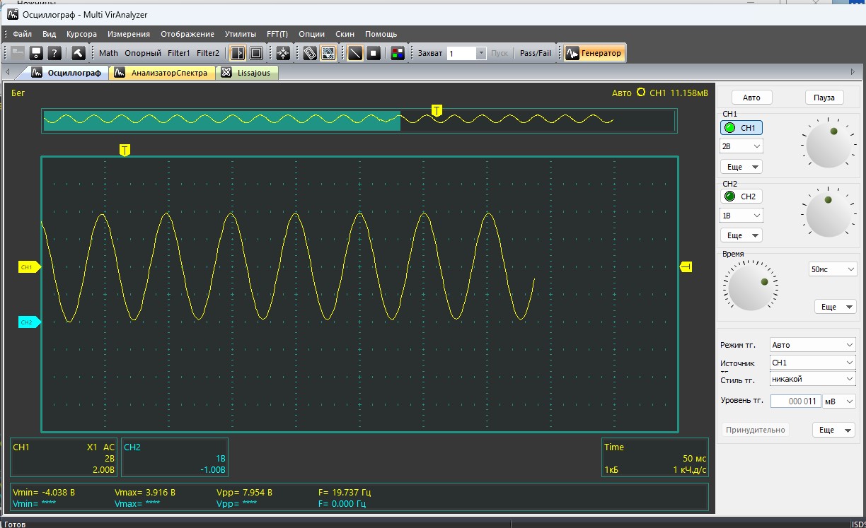

Фото с генератора:

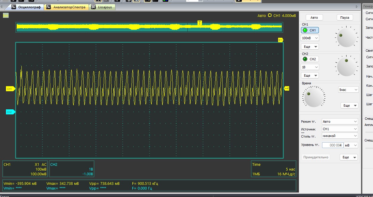

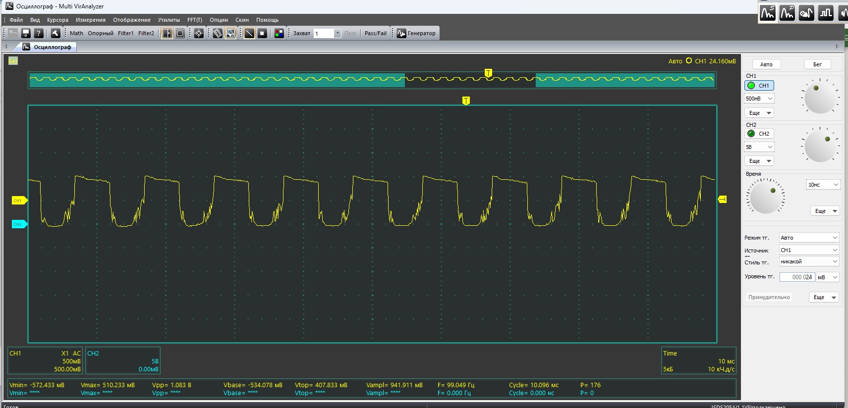

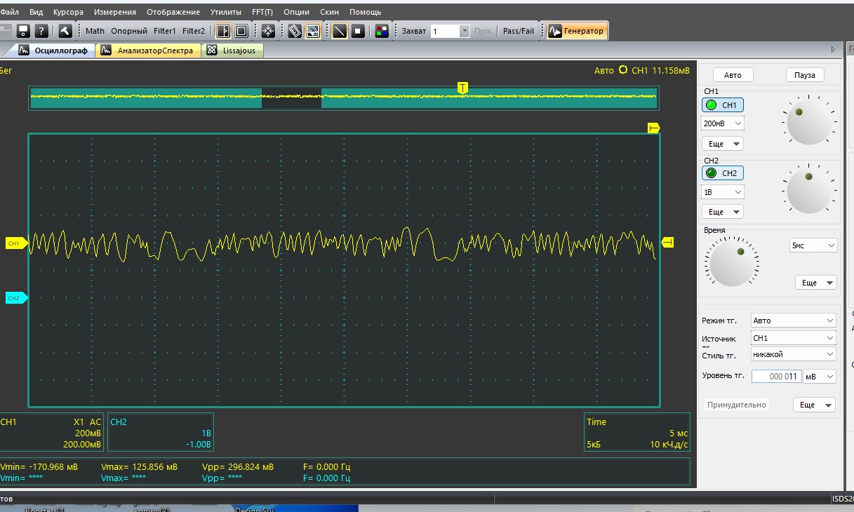

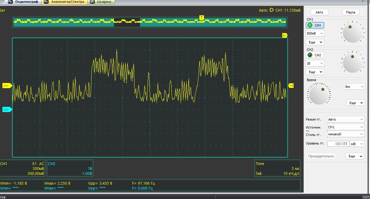

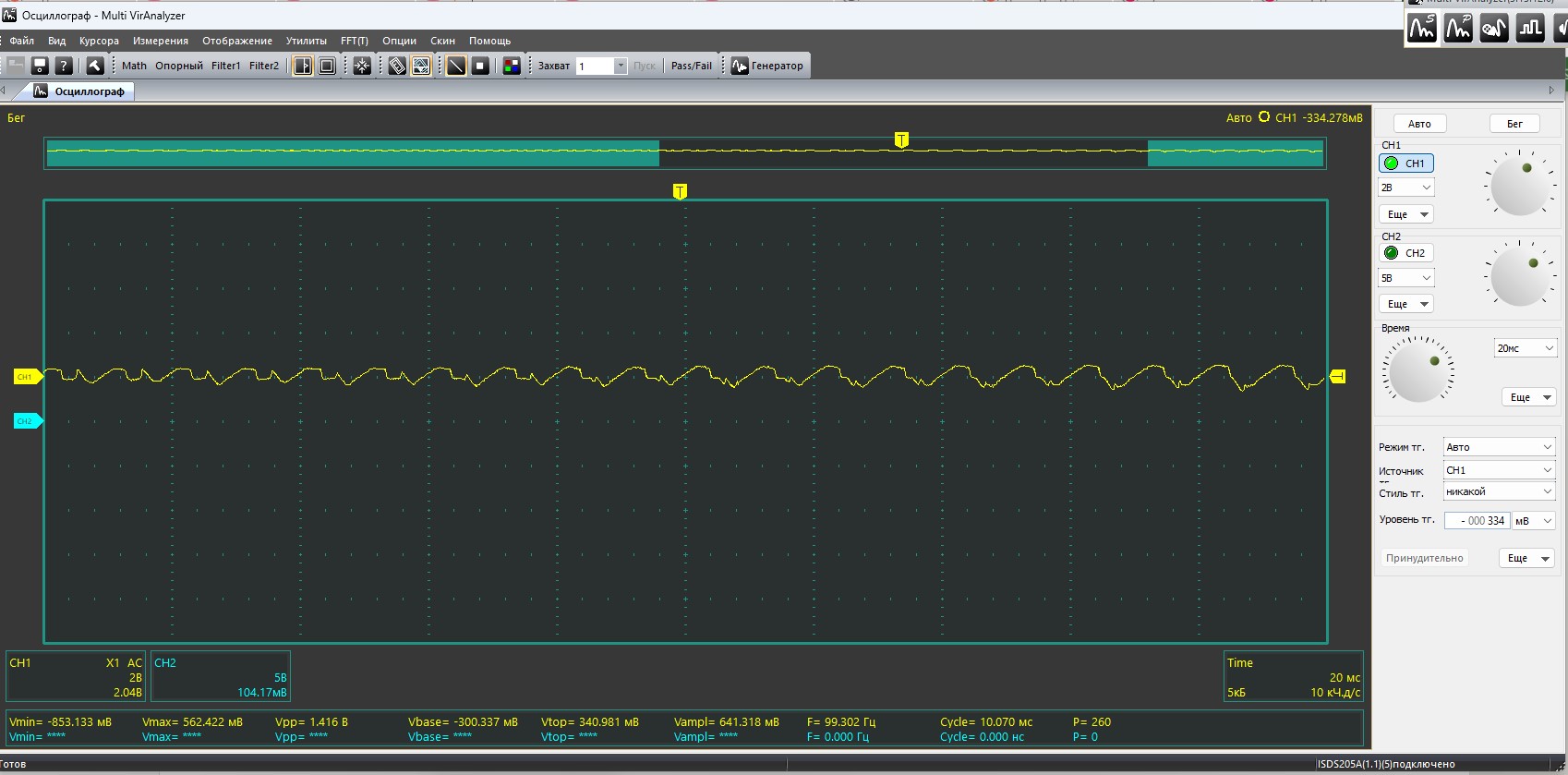

Ну а это дальше
Фото не вполне информативные но вывод такой.
Надо научиться пользоваться генератором и осциллографом. На генераторе есть какие-то ручки показываюшие амплитуду? Есть индикатор частоты.
Значит подключаете сначала генератор к своему автоприбору и измеряете напряжение.
Сначала на частоте 1 кГц (всё +-) и 2 В. Автомат должен столько и показать. Потом ставите частоту 50 Гц и 10 кГц. СмОтрите что покажет автомат - сильно будет врать? 10% - норма.
Если так, снова ставите 1 кГц и понижаете напряжение контролируя его по автотестеру. До какого понижения он работает? 100 мВ показывает ? А 10 мВ?
Потом аналогичную операцию делаете с осциллографом. Понятно что всё без резистора 10 ом.
Цель - добиться того чтобы показаниям можно было верить. Форма на экране должна быть чистой.
А у другого канала это 26 точка?
Я так и сделал. Выставил 2В и 100Гц. Генератор ко входу, осциллограф к выходу. И ничего не крутил. Он мне и выдал напряжение 4В ( на выходе), а частота отображалась хаотично, недостоверно
Делал так, показания дергались и он показывал +- 2В
Пробовал, получалось ниже 100мВ. Попробую меньше

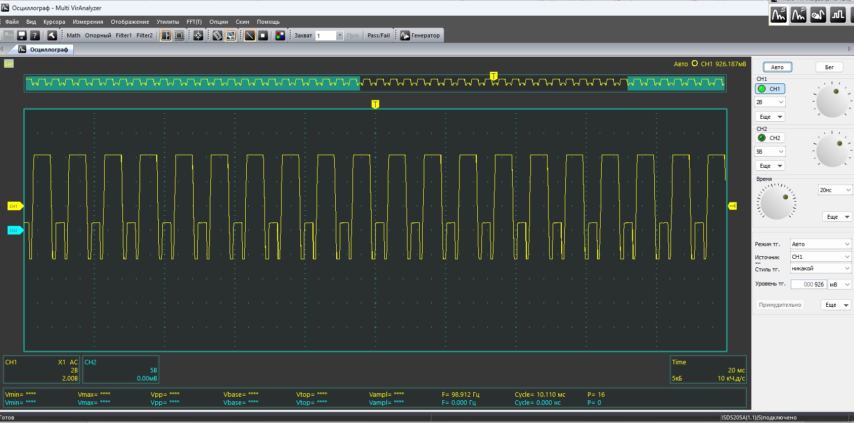

Первый скриншот, как раз генератор без УНЧ, Частота совпадает ( одинаковые показатели и на генераторе и на осциллографе). Я поэтому так долго и возился, потому, что проверял частоты и напряжение автотестером. Все точно. В пределах 10%, а то и меньше.

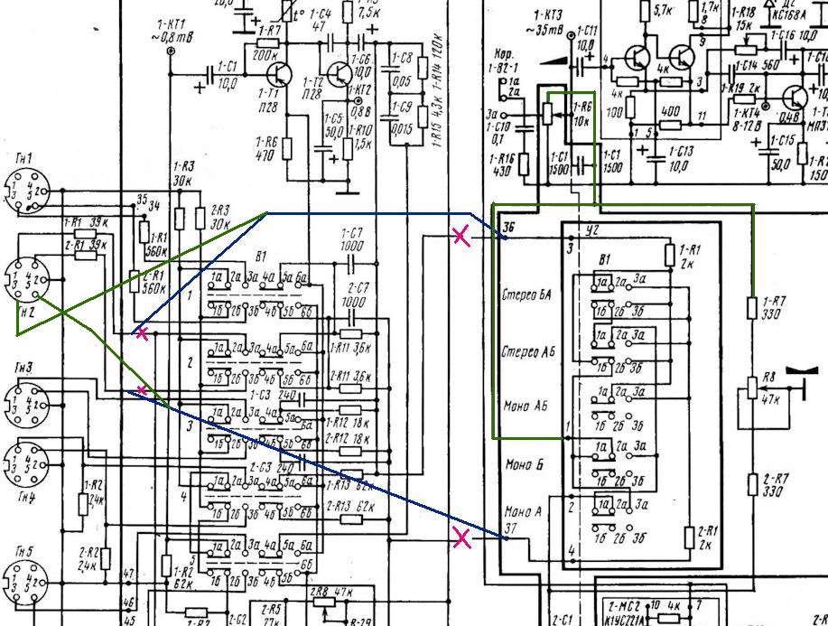

Через пятую точку подал сигнал через резистор 20кОм от генератора, а осциллограф и автотестер были подключены к выводам резистора на 10ом.
Попробую припаять провода к 15 точке, есть ощущение, что был ненадежный контакт. В любом случае, у меня завтра будет запас времени, не буду с больной головой этим заниматься.
Да, левый - 15, правый - 26. Удивительная у них нумерация, чтобы нас путать.
Общий - общий для всех, это ноль, шасси.
И относительно него выходы.

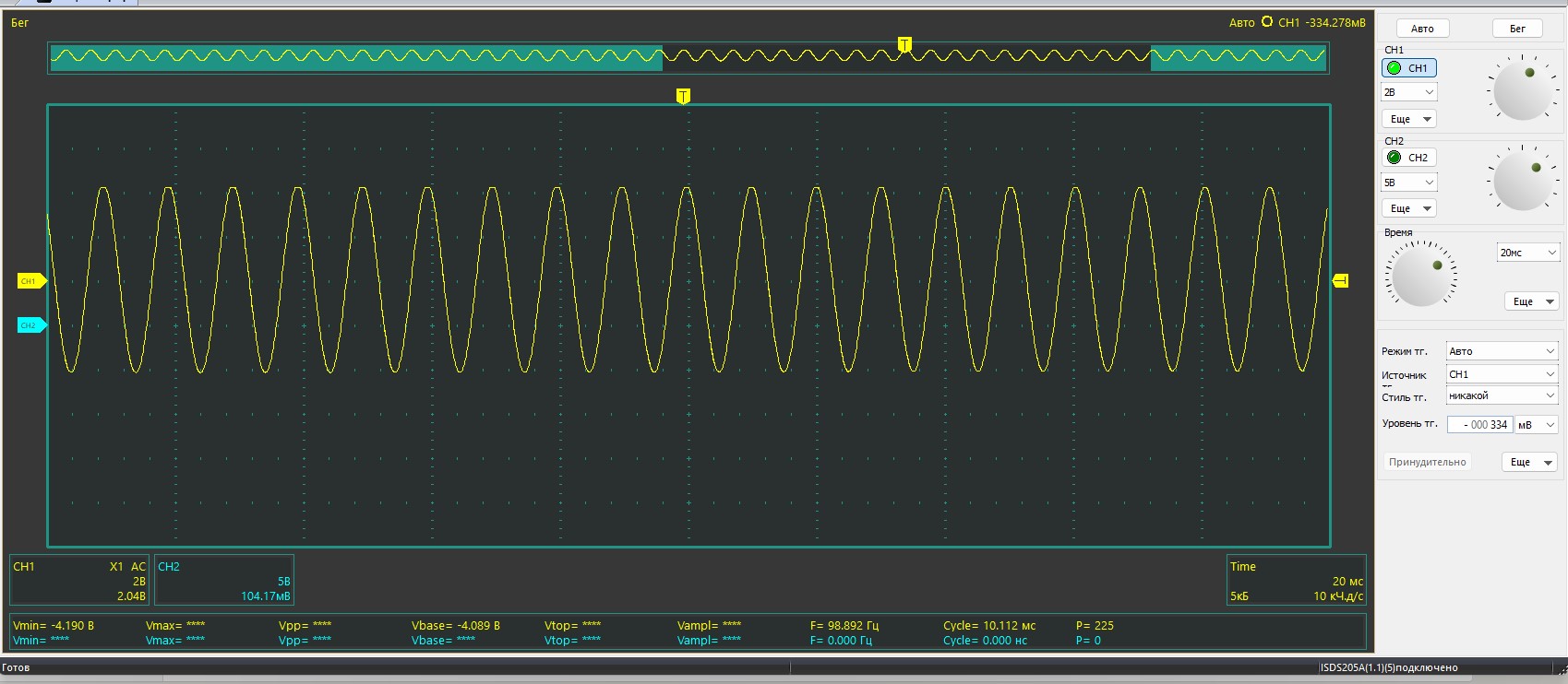

А уровень в вольтах тестер правильно показывает?
Нам лучше и не надо, но надо уверенно и без проблем навостриться крутить уровни и частоты на генераторе и получать их на тестере и осциллографе. Здесь трудности остались?

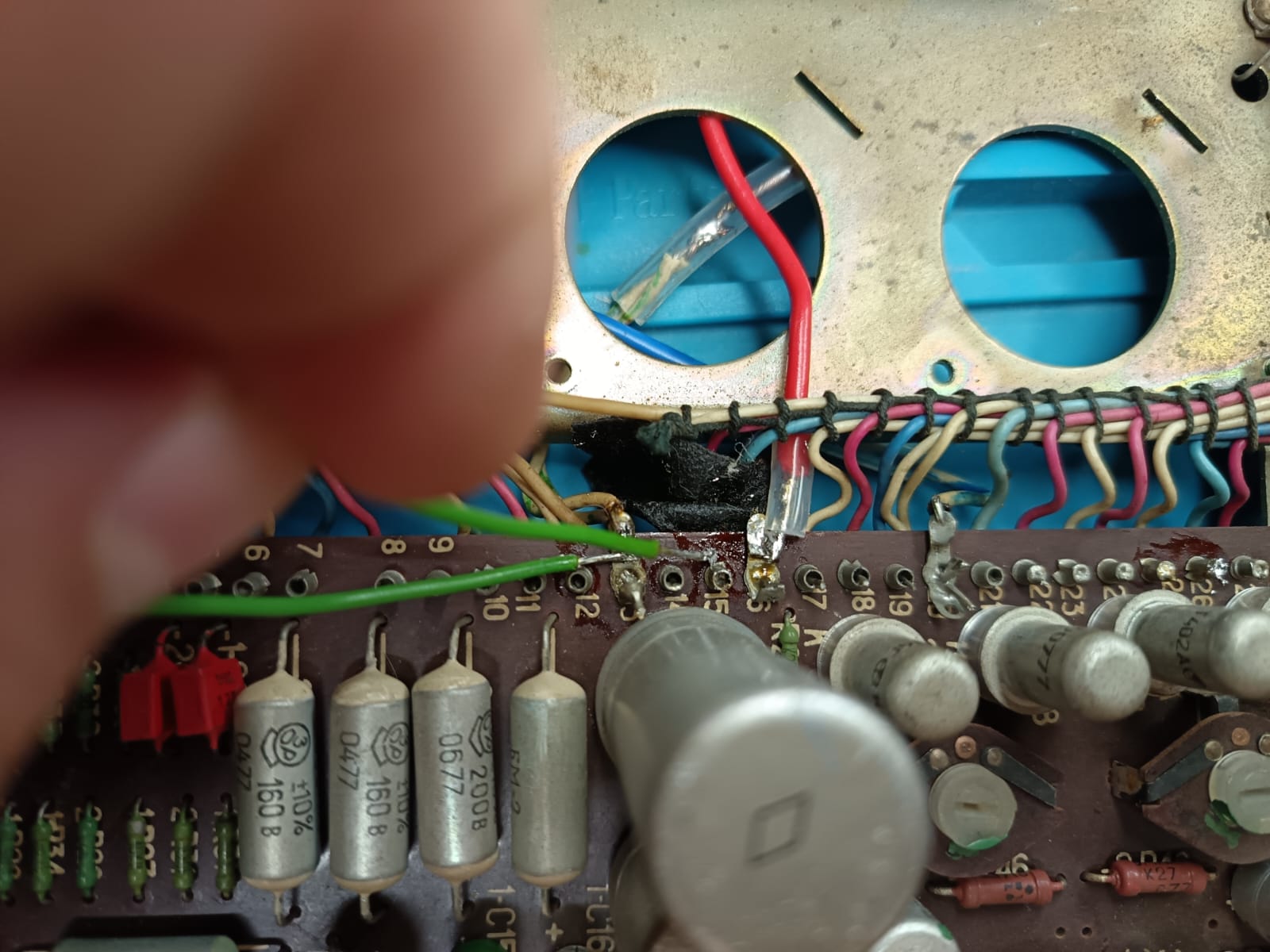

КЛЮЧЕВОЙ МОМЕНТ.
Или нет контакта (скорее всего). То что вы сунули провод в гнездо точка-тире не значит что контакт есть. надо было проверить, прозвонить тестером оба провода - один от платы точка 15 до вывода резистора, другой - от корпуса.
Или неисправность в усилителе.наконец-то, она должна быть. Поскольку другой канал не проверен - неизвестно.
Что надо было делать. Оставив общий защим осциллографа на общем проводе, перенести сигнальный вход на точку 1-КТ5, там должен быть чистый синус примерно 0,2 В. Если нет - не проходит сигнал от генератора - искать.
Если на 1-КТ5 норма - щуп осц. на базу 1-Т4 если там такого же сигнала - синуса 200 мВ нет то виноват 1С-25. Высохла ёмкость или непропай, или дорожка. Так и дальше, если на одном выводе разделительного конденсатора (у которого ни один провод не сидит на массе) сигнал есть, а на другом нет - виновата ёмкость.
Далее посмотреть на колл. 1-Т4. Частота та же, амплитуда намного больше, тогда 1-Т4 исправен.
Далее в точке 19 или 14 - аплитуда до 12 В, чистый синус. Если не так, надо проверить 1-С27 100 мкФ.
Надо (понятно, все подобные работы без питания, сетевая вилка усилителя выдернута из 220 В). Для этого надо со стороны фольги временно подпаять параллельно ему другой 47...220 мкФ. Если сигнал на выходе появился, проблема в конденсаторе - менять. 1 С-29 слабо влияет, пока пусть живёт.
Вот фактически и всё. Основные причины проблемы.

Итак, занялся в первую очередь контактами. Очень странный результат, подал сигнал через генератор последовательно резистор на контакт вольтметра, второй вывод на контакт вольтметра. Подключил осциллограф, не выходило 200мВ. Было 2В, как будто нет резистора. Я уже подумал, может в параллель нужно в этом случае, но не стал проводить эксперименты.
Беглый осмотр показал, что что проблема была в контакте "0" на резисторе. Резистор в зеленой краске, видимо, щуп не смог зацепиться за контакт. Да, начал с правого канала, т.к. на нем закончил, и не захотел перепаивать резистор. По итогу, хорошенько припаял все выводы. Подключил 2А через резистор 20кОм. и получил 200мВ. Да, далее, все значения напряжения я снимал только с автовольтметра, т.к. доверия к осциллографу у меня нет.
По результату, левый канал показал 15-17В. В основном 15. Сигнал больше походил на меандр. На сколько я помню, это называют "клипинг". Но не суть. В правом канале получилось 4В на выходе. Форма сигнала - "пила" ну что-то несуразное, как белый шум. На левом канале мне не понравился С25, на правом, С27. Я подумал, что я дольше буду обсуждать этот вопрос, решил заменить. Менять решил парно, чтобы не было перекосов. По результату, у всех превышение ноинатла на 50-70%, Внутренне сопротивление - 5-6ом, потери - 6%. В принципе, не ужас ужас, но на пределе. Самый красавчик - 27 на левом канале. Как новый. После манипуляций, появилось напряжение в правом канале - 15В ( на выходе, на резисторе 10ом) Сигнал, тот же - "меандр".
Успел проверить Т4 "Б", "К" - скажем так, кривоват. Фото приложу, подпишу.
Пришлось остановиться, т.к. перегрелся резистор (начал дымить).
Точки не успел посмотреть (19 или 14)

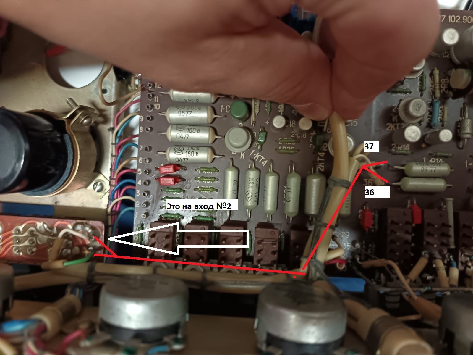

Вид на подключение к КТ5
Вид на подключение к выводам на резистор 10Ом
Правый канал до смены электролитов. ( на выходе 4В)
Правый канал после замены конденсаторов ( на выходе 15В)
Левый канал, после замены конденсаторов - 15В на выходе
Левый канал, снизил сигнал до появления синуса. На выходе 4В
База Т-4
Коллектор Т4 ( все это левый канал)
Не бывает такого контакта у резистора, у него оба контакта равноценные. Его контакты (выводы) - это проводки с нулевым сопротивлением.
Резистор и должен быть в краске, но ВЫВОДЫ резисторов в краске я не видел.
"Все" - снова только вы знаете какие.
Неплохо писать ГДЕ????????????????????????
С нагрузкой из резистора 10 ом или нет?

Вы подали в точку 1-КТ5 если левый канал, а если правый 2-КТ5. Я забыл сказать что надо было нажать на лицевой панели кнопку "-20 дБ" чтобы получился делитель из внешнего дополнительного резистора 20 кОм и 1-R34 = 1,8 кОм. До этого я всё думал как вам проще подключиться к 1-R34 но потом решил что к 1-КТ-5 проще.
Итак, с нажатой кнопкой получим делитель из 20 и 1,8 кОм, на выходе которого 0,17 В. С резисторами 16 или 18 кОм было бы чуть больше.
далее усиление УМЗЧ = 1 + (1-R40/ 1-R39) = 1 + 33/0,56 (ком) = 1 + 59 = 60 раз.
0,17 В входного умножаем на 60 получаем 10,2 В.
Может быть разница, с нагрузкой чуть меньше, но порядок такой. При этом максимум амплитуды синусоиды на выходе 10,2 х 1,41 = 14,4 В, у двух половинок от нижнего до верхнего пика вольтметр покажет 28,8 В. При нашем питании +-22 В сумма 44 В т. е. намного больше чем 28,8 В и у нас есть хороший запас.
Но правильный вольтметр покажет действующее значение т. е. не 28,8 В а 10,2 В почти в 3 раза, запомните этот коэффициент чтобы оценивать действующее значение напряжение по изодбрахению на экране. Надо полный размах делить на 3 (точнее на 2,8).
Так и должно быть, увы, моя вина и допускать этого не надо - это перегрузка усилителя, здесь сильнейшая перегрузка, но помнится прошлый раз там было около 4 В всего-навсего.
Верно. И в этом суть. Нельзя измерять сильно ограниченное напряжение и такого режима надо избегать.

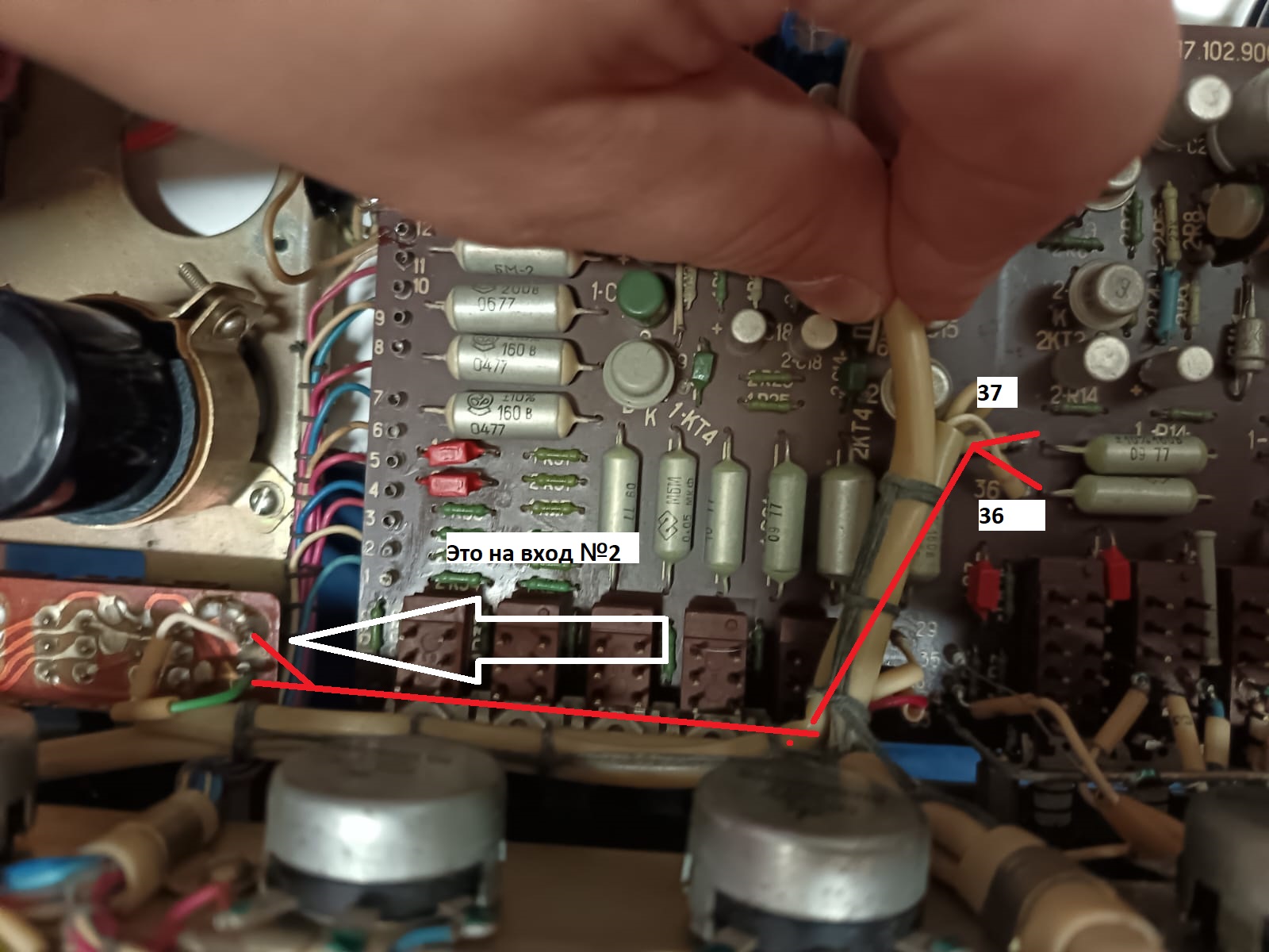

Нормально, но опять самодеятельность - я просил сначала проводок подпаять - так надёжнее.
не особо вижу, но раз работает...
В данном случае это неисправность потому что... должен быть меандр - у нас сильная перегрузка.
Теперь хорошо, надеюсь, усилитель отремонтирован и самостоятель Вами, без спроса.
Жуть, конечно. Это называется "проверка на вшивость", вы (из-за моего упущения) вдули на вхлд лошадиный канал, но усилитель выдержал и ничего не сгорело. Повезло.
Вот так и должно быть. Надо только ещё раз проверить на нормальном сигнале, без перегрузки, синус должен быть примернот 10 В, а на экране картинка около 30 В от нижней до верхней точки.
Пока это все, что успел.
Аналогично.

6 канал не смог найти. На панели 5 кнопок.
По схеме туда включается трансляция и его проще курочить. скорее всего он отдельно. Включить хотел в обход всех предусилителей и коммутаторов. Можно притормозить с этим.

Там ещё неудобно что распайка контактов СГ-5 разная, и 1-2-4 и 1-3-5 поэтому надо иметь как минимум два шнура и не путать их.
Считаю, в данном случае, самое доступное решение - самостоятельное изготовление переходников: Вилки СШ-5 и розетки RCA. Шнуры для RCA доступны и универсвльны, легко купить шнур RCA - вилка 3,5 мм.

Засада в том что неизвестно как распаян СШ-5 и у вас в Одиссее две разных распайки.
Входные гнёзда в Одиссее доступны для их перепайки?
Даже опыт по замене есть. Я хочу сделать так. 1 вход оставить СШ-5 (универсальный) чтобы иметь возможность подключать старую технику без "танцев с бубном"

Смотрим схему. Могу привести, но надо ли?
Входной сигнал с плеера.
Делитель на входе усилителя уменьшает его до 0,8 мВ.
Усилитель на двух П28 усиливает его.
Ненужный коммутатор стерео а, стерео бе.
Регулятор стереобаланса и параллельно ему входы регуляторов громкости.
Усилитель на К1УС221.
РТ.
УМЗЧ.
Кстати, вы не пишете - на чём слушаете шум? Надо гадать? НА визгафоне?
Делаем выводы про шум.
Раз при уменьшении громкости регулятором ло минимума шума нет, то всё что после него -не шумит (ну пока вы не слышите). Значит узел на К1УС221 и УМЗЧ -не шумят. Вот так!!
Шумит... узел на МАЛОШУМЯЩИХ гэроманиевых транзисторах П28. В качестве оправдания - он настроен на входной уровень 0,8 мВ а реально - на микровольты. А каскад на ШУМЯЩЕЙ микросхеме К1УС221 настроен на вх.уровень 35 мВ. и шумит, но не сильно.
Всё так? Если да, то вывод.
Можно (хотя бы попробовать) изменить входные цепи так чтобы подаваемый снаружи сигнал не унижался до 0,8 мВ а унижался до 35 мВ и шёл в обход узла на П28.
Можно будет послушать и составлять новые планы - куда идти дальше.
- Отпаять провода от точек 36 и 37, там где крестики. Здесь и далее оторвыши надо хоть как-то заизолировать от греха. Хоть кусочком малярной ленты.
- Отпаять правые по схеме выводы резисторов R1-39kOm где крестики.
Рекламная пауза.
Не знаю как вы могли включать один шнур к входам 1 и 2 - распайка входных разъемов разная. У одного контакты 1-3-5, у другого 1-2-4??
Прозвоните (проверьте омметром) выводы шнура от штекера 3,5 мм до штырьков на разъёме шнура.
Что звонится?
Если 1-2-4 то соедините т.36,37 (синие линии) проводками с оторванными выводами резисторов. Всё.
Если 1-3-5 то придется т.36,37 соединить через резисторы 39 кОм (30...75 кОм) с выводами гнезда №2 1-2-4. Резисторы не стал рисовать, пардоньте.
В любом случае кнопки всех входов ОТЖАТЫ.
Мы подаем сигнал через вход ус. №2 на вход узла на К1Ус221 в обход делителей и первых транзисторов.
Уровень будет повышен, поэтому РГ поначалу на минимум.
Если всё сделаете правильно, можете послушать что получилось, можно крутить РГ, баланс, тонкомпенсацию и пр.
Нельзя кнопками переключать входы - мы их обошли.
Это прикидка.
Послушайте и сообщите.
Шум будет повышен т. к. чувствительность слишком высокая, но это легко будет подогнать, сейчас не хочу усложнять.
Всё понятно?
Рекламная пауза.
Что звонится?
Это прикидка.
Всё понятно?
Тут уточняю ( фото прикладываю. )
На входе №2 стоят 2 резистора. первый в параллель 1/3, второй 4/5. Штекер - 3-5. Общий - 2 На схеме, они стоят последовательно. Вроде.
Номера 36, 37 Нашел на плате усилителя, на схеме, мне показалось, что нужны выводы от платы "моно/стерео"?
Прозвонил провода, так и есть.
Я так понял, что нужно подать сигнал через последовательно соединённый резистор 39КОм на плату усилителя. Я вначале подумал, что нужно "удлинить" провода от платы выбора Моно/стерео. Но проще отпаять на точках платы усилителя и кинуть провода на вход 2. Я на фото стрелку указал с вопросом, на вход №2. Я так понял, что это неправильно. Нужно 36/37.
В данном случае, мне достаточно отпаять вывод резистора от 1/4, и припаять к ним провод, которые пойдут на точки 36/37. Верно?
И еще "Албанский" вопрос, про точки 36/37 какая из них левая, какая правая? Не хочу перепутать.
М-да. Киндер-сюрприз. Это ВЗРЫВ. Привет от блядских рацилизаторов. Где-то копейку сэкономили.
Причем в ОДНОМ описании на принципиальной схеме, которую считаю Библией и Истиной. Нарисовано так как я давал на рисунке, а на МОНТАЖНОЙ схеме нарисовано как на вашем фото. Дубиной бы их по голове, бракоделы, и так сойдёт.
Теперь мне ясно почему один шнур у вас работал и на первом входе и на втором - рацилизаторы соединили два типа соединений через резисторы.
То есть схеме верить нельзя, а залезть руками не могу.
Я знаю что Ворчун, но ворчу по делу. Я ПРОСИЛ прозвонить шнур разъем 3,5 мм на DIN, СШ-5 даже лучше, понятнее. Соед. (разъём) Штекер (можно Шнур) - 5 контактов. Бывает СГ-5 гнездо 5 контактов, это то что стоит в коробке Одиссея.
Повторяю вопрос. штырь 3,5 мм соединён с контактами 1-2-4 или 1-3-5 ?? От этого зависит куда плыть дальше.
По схеме (приходится писать уже так) это два провода, 36 левый канал,37 - правый которые приходят от общего переключателя входов и после усилителя на паре П28. Приходят на плату нового ненужного коммутатора левый-правый, а с него уходят с точек 1 и 2 на плате У2(?) и уходят на крайние выводы регуляторов громкости. Если РГ повернуть вправо до упора, эти точки должны звониться с 1-КТ3 и 2-КТ3 на плате рядом с К1УС221. Я так по схеме вижу, как распаяно, смотреть по монтажной схеме уже поздно, и так всю дремоту как ветром сдуло.
Это по схеме, а как напаяно - непонятно. Надо измерить сопротивление двух резисторов которые стоят на СГ-5 №2.
Если я правильно понял по вашему фото, то от разъёма №2 уходят три провода - с выв. 2 ОДИН на общий провод, массу. И на фото не видно - он идёт отдельно куда-то или соединён рядо на экран?
С конт.3 синий провод. Он в экране или сам по себе? Это левый канал. С конт. 5 - белый (или кембрик закрыл цвет) идет на правый канал.
Все три провода вместе и в одной трубке? Можно проследить куда идут?
Где проще подключиться - разъёму отпаяв два провода или на другом конце этих проводов там где они впаяны в плату?
Точнее подключить к этим проводам 36 и 37 сигнал от внешнего устройства, но не напрямую. а через резистор чтобы сигнал уменьшить раз в 10. Два резистора по 100 кОм найдутся?
Какие это точки? Конкретно?
Можно всяко. Проще всего так.
Несколько по хамски, но попробовать можно.
К каким точкам - зависит от распайки шура. Но справа припаять не напрямую к точкам 1 и 2 а через резисторы 100 кОм.
И еще вопрос, про точки 36/37 какая из них левая, какая правая?
На схеме всегда левый канал сверху нарисован, правый - снизу. Значит 36-лево, 37- право. 1-лево, 2- право.
На разъёмах СГ,СШ средний вывод 2 (хотя по счету не второй, но обычно написано) всегда общий, крайние выводы 1и 3 - левый (если стерео), 4 и 5 - правый.
К чему такие ужасы!?
А без них - никак. Все такие, не вы один.
3-5 если смотреть на штекер прямо ( 5 выводов полукругом сверху) - перезваниваются левые контакты
К сожалению, плата перевернута, и номера выводов не видны. Но тут можно методом исключения. Я прозвонил эти провода ( которые идут от платы "Аб/БА" на плату к усилителю на точки 36/37 ( на фото только 36 видно. 37 провод закрывает). Сопротивление 1Ом регулятор громкости на минимуме, получается нужны другие 2 вывода. Но я прозвоню как вы указали.
39КОм я сразу измерил.
3 провода в кембрике уходят, скорее всего к переключателям каналов. П2К, если не ошибаюсь.
Без экрана.
Один синий один белый На синем кусочек кембрика. А экран пожалели, да и зачем экран когда сигнал "жирных" 0,8В. И так дойдет! С другой стороны, спасибо, что не через трансформатор тянули. _hm_
Посмотрю. По памяти, они приходят к П2К ( селектору входов). Общий провод припаян к шине, к переключателям подходят провода, справа на плате - штыри с выводами. Но я не смотрел, это входи или наоборот. Вечером посмотрю.
Понял. И утром вижу свою ошибку-шаблон. На СГ и СШ не 1-3-5 а 2-3-5. Второй всегда общий, а не первый. И поскольку ваш шнур распаян на 2-3-5 то резисторы 39 кОм в деле не участвуют. Но можно подпаяться к выводам резисторов которые идут на 2 и 4. Их только надо залудить. Провода тянем как на схеме выше в #543 но припаиваем через резисторы 100 кОм один вывод которых на точках 1 и 2 а другой на новых проводках.
Подлянка в том что выход корректора на П28 жёстко подпаян к переключателям моно-стерео, точкам 36 и 37. Не знаю, удобно ли их выпаивать, можно сделать проще. При проверке левого канала (наш проводок на точке 1) надо нажать кнопку "Моно Б" , а правого канала - нажать "Моно А". этим мы отключим выход корректора с шумами.
Может появиться фон т. к. проводки без экрана, если не очень сильный, не помешает.
Зато сразу подключим компьютер с музоном и генератором.
Выше я написал. И когда не видно, есть прозвонка.
И промолчал. Партизан лишнего не скажет.
Скорее всего так.
Экран внутри. в трубке, поэтому трубки и взяли.
Там какой-то современный, выглядит как штырь +-30мм в диаметре, в колонках - гнездо.
Спик-он, говорун включен. Прафесианальный.
А провод с "бананами". Подключать буду через них.
Нам важен этот конец. Придумайте как подключить, но пока через предохранитель 1,5...2 А. При подключении динамика Визатон, его диффузор не втянут внутрь или наружу?
Я просил перепроверить постоянное напряжение на выходе. УМЗЧ на вшивость проверили благодаря моей ошибке.

Программный генератор, два проводка, проверка постоянного напряжения на выходе (все постоянные измерения делаются без переменных, без сигнала), проверка на визатоне музона и генератора.
Проверка музона на минимальной громкости. Цель - послушать, есть ли хрипы пропадающие при увеличении громкости.
Проверка на трёх частотах с вольтметром на выходе.

2 клетки вверх от нулевой линии это 2 вольта на пике, а вольтметр, нормально воспитанный, покажет не 2 вольта. а 2 умножить на 0,71, то есть, 1.41 в эффективных.
Можно взять от верха до низа, 4 клетки, 4 вольта и поделить на 2, 8. В итоге те же в профиль, 1, 41,

Вот подсказка. На платке У2 провода 5 и 6 идут на регулятор громкости. Надо отпаять провода, экран не трогая, к ним резисторы 100 кОм, а к резисторам доавить два проводка идущих к СГ-5 №2 на входе. Кнопку 2 выбора источников - не нажимать (другие - тоже). Раздражает когда надо искать по рисункам которые не совпадают, сделаны с ошибками. Жаль времени и глаз.
Теперь вход соединён прямо к РГ, кнопки моно можно не давить.

"усилитель" - цена "квадратика" в вольтах.
Вместо квадратика есть термин - клетка или деление. Столько-то вольт в клетке.
я выставил линию осцилографа посередине "поймал" синус ( стоит ровно), он уходит на две клетки вверх и на две клетки вниз, на вольтметре - 2В. У меня вопрос, 2В, 4В или что-то иное?
Правило "дели на три" уже забыли? Точнее на 2,8 но в уме это сложно.
И третий раз пишу - узнайте что такое открытый и закрытый перелом вход и как ими пользоваться на С1-94. Аналогично - про ждущую развёртку.

А вот со ждущей, не разобрался. Там (с1-94) есть кнопка "ждущ/авт". Когда я ее нажимаю, у меня горизонтальная линия "улетает" вверх и все.
И при переключении напряжения, горизонтальная линия скачет то вверх, то вниз. Не знаю, на сколько нормально.
Принцип работы прочитал, но не смог реализовать на практике.
