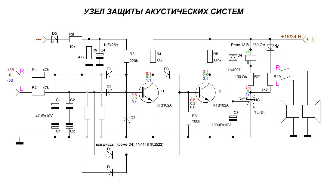

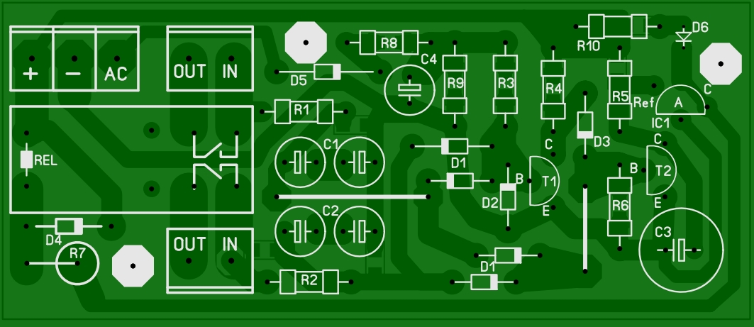

Вроде бы я обещал здесь показать узел защиты из подножных деталей. Автор - Котов и можно поискать первоисточник, но я сделал как мне удобно.
Может выглядит страшно, но всё просто.
Указаны цветами напряжения при норме - зелёный и при не норме. При аварии Т2 открывается, напряжение К-Э падает и TL431 закрывается, реле отпускает. Из достоинств, кроме прочего - моментальное отключение при пропадании сетевого напряжения (выключение аппарата кнопкой).
Один из вариантов, вид платы сверху. Я использую SMD резисторы и приложу несколько вариантов, есть платы где можно ставить или SMD или обычные резисторы. При наличии схемы разобраться просто. Восьмигранники - это пластиковые стойки. Обратите внимание что есть два варианта контактов реле - надо убедиться в совпадении. При питании 23...25 В и выше реле лучше поставить на 24 В. Устройство давно работает, уже не помню где.
Делал для себя, поэтому при повторении надо убедиться в размерах деталей.
Приложу архив с файлами. Кому надо - разберётся и выберет, разница между платами минимальная.
Для настройки и проверки привел цветом все напряжения.

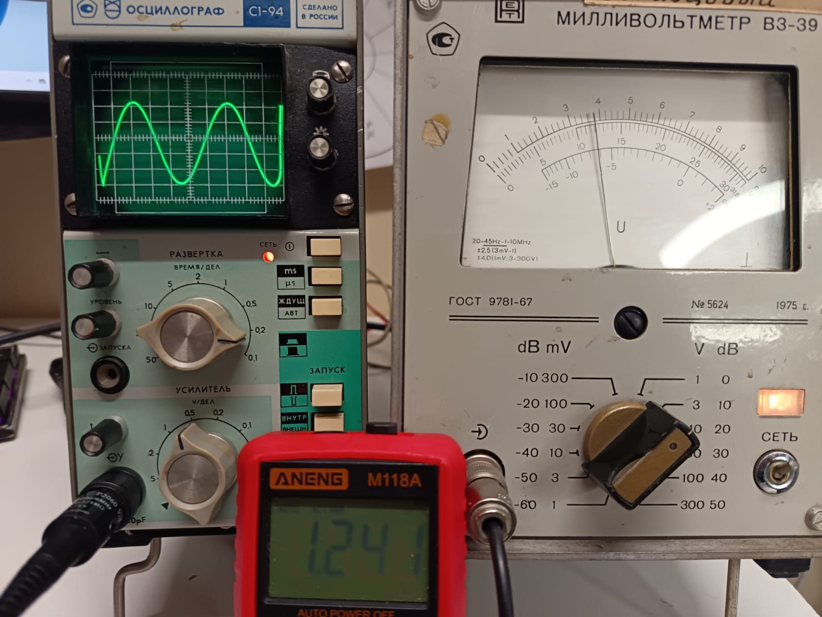

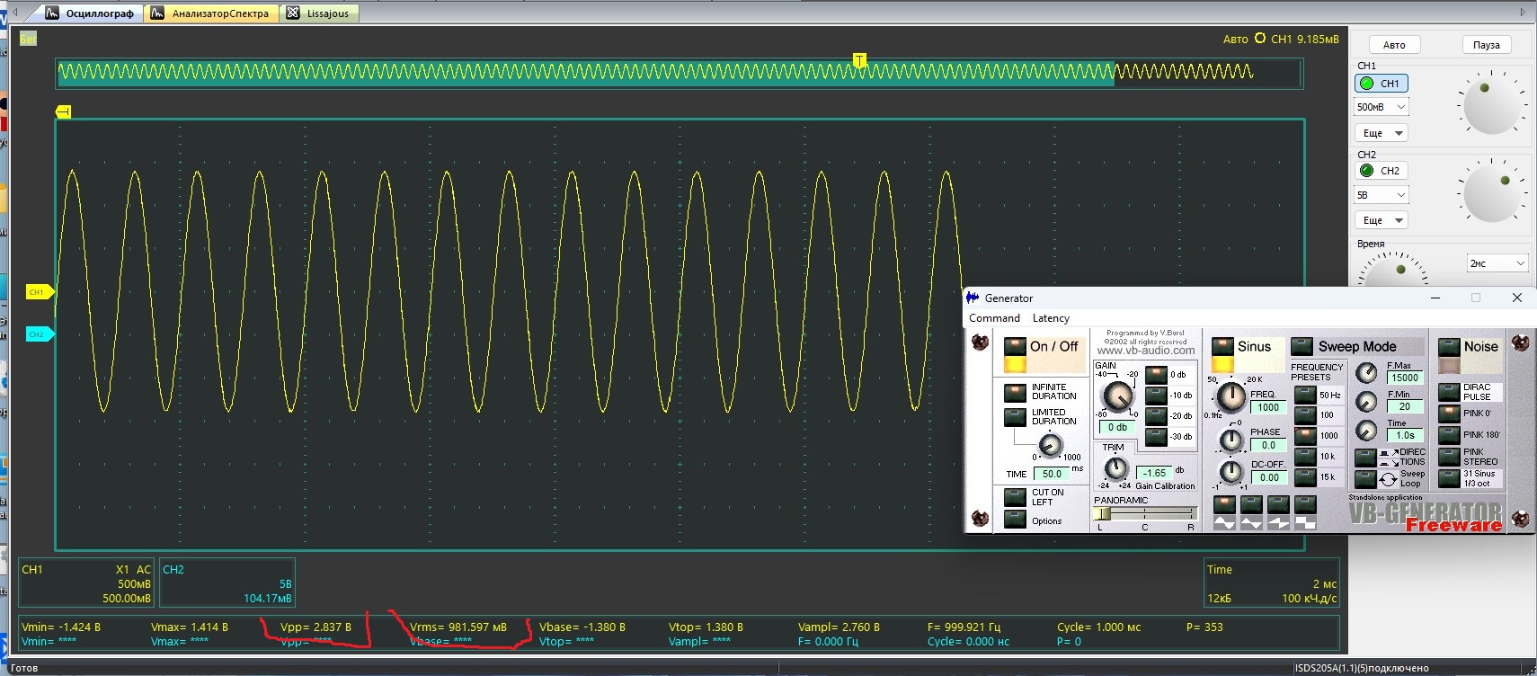

1.1 В качестве "прибора " добавляю генератор от компьютера.

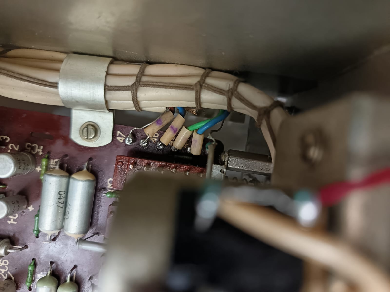

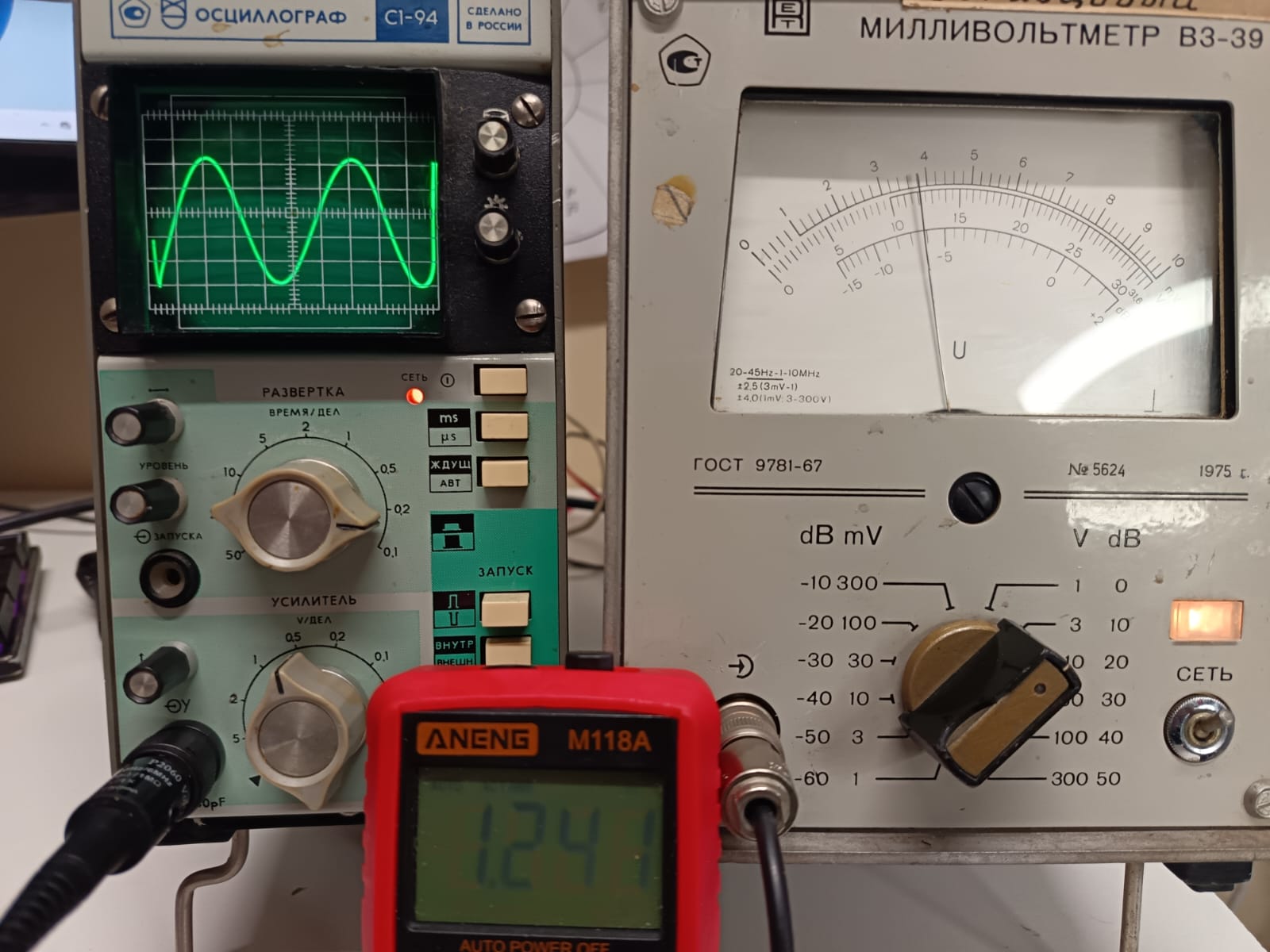

Что хотел уточнить. По памяти, я помню, как тестировал Прибор -2 (ПЛ2) и С1-94 ( 94), включил китайский автотестер. Синус на "94" был +-2,2В(2,2 деления вниз, 2,2 деления вверх. Получаем 4,8В/2,8 = 1,171В., А китайский автотестер (КАТ) показывал 2В. И вот кому верить? Надо понять, как производить измерения.
1.2. Проверка постоянной составляющей на выходе.
2) Источник сигнала.
Тут все просто, я подключаю к компьютеру, проверяю нет ли шума ( качественный ли сигнал).
Далее, под источником звука (ИЗ) принимаем только ПК. Если иное, я это обязательно упомяну.

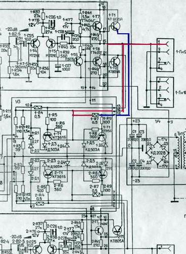

3) Провести тестирование "Одиссея":

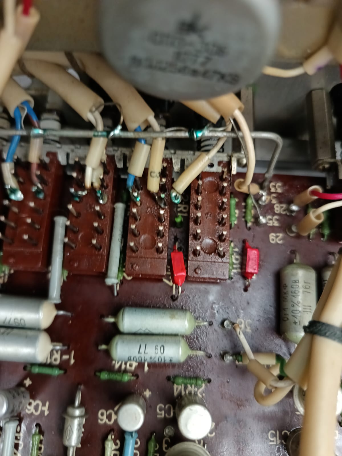

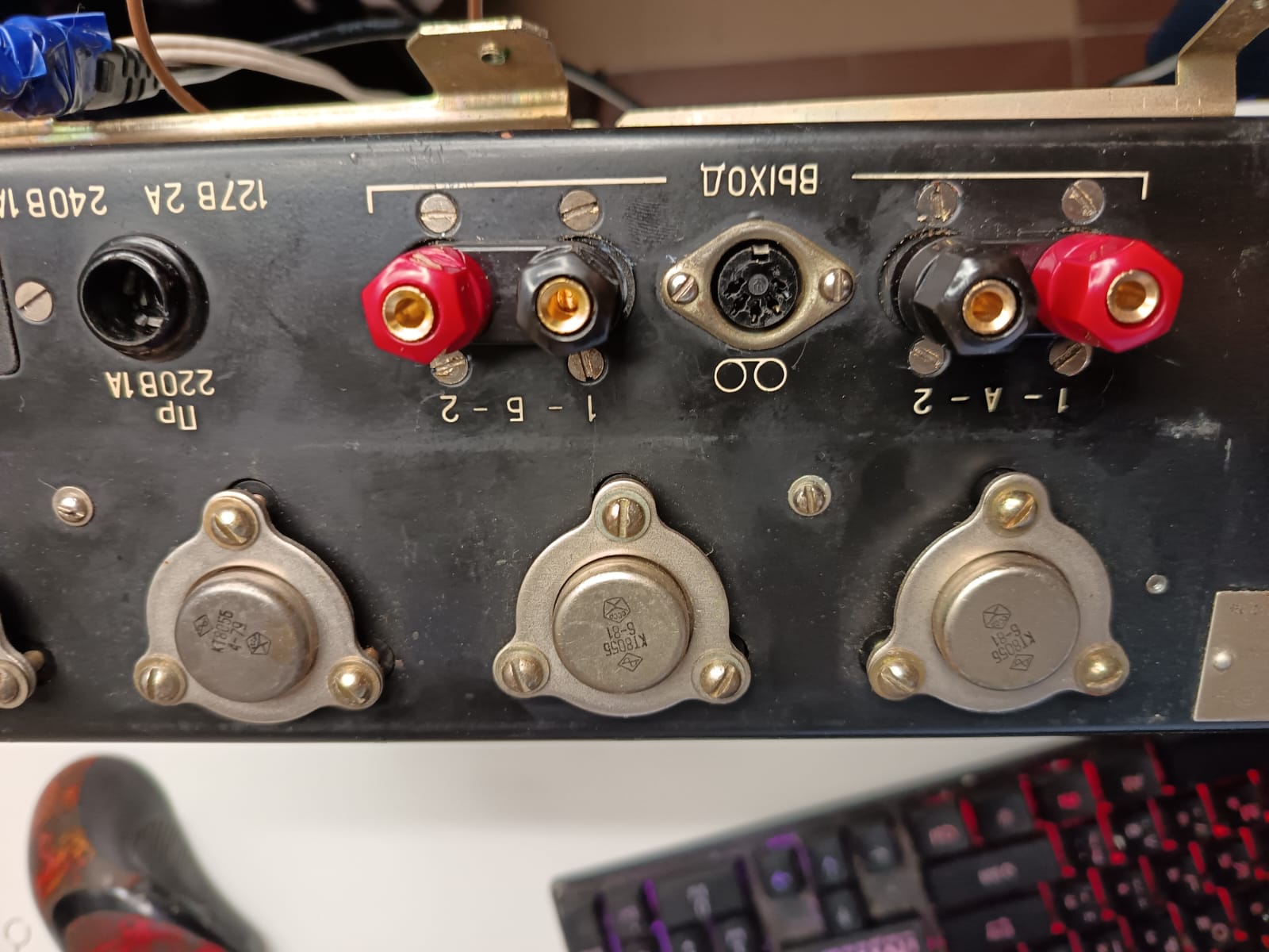

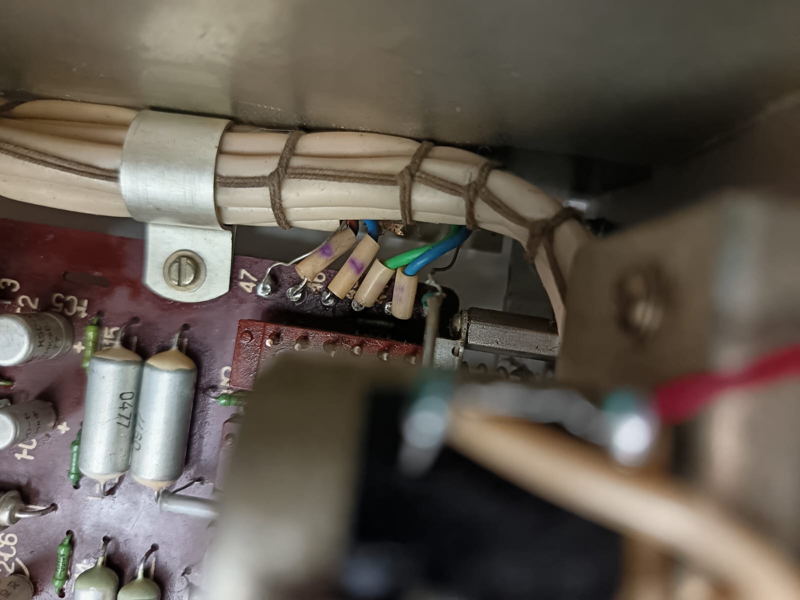

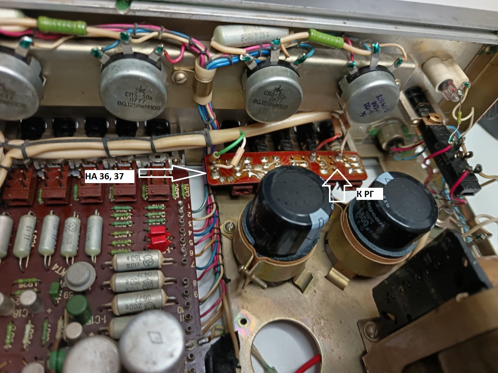

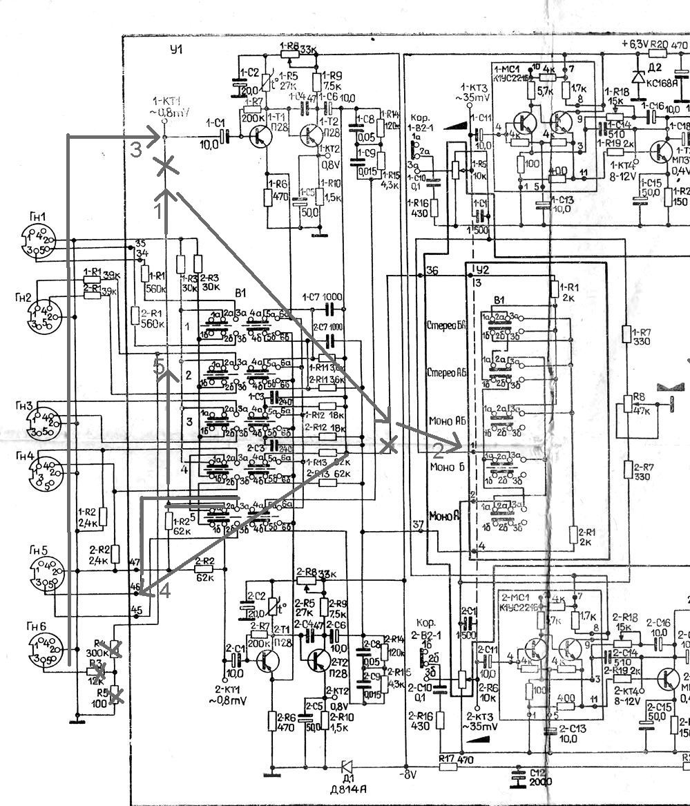

3..1 "По трем точкам" - Прошу напомнить, мы обсуждали один из вариантов, когда я встаю щупом 94 на контрольную точку ( 14 или 19, если мне не изменяет память) и через генератор подаю сигнал 100Гц, 1КГц, 10Кгц ( не более минуты).
3.2 Был еще вариант, когда сигнал идет через "пятую точку" ( резисторы 47Ком) и я снимаю синус с Т4-Т6 базы и коллектора, если не изменяет память. С аналогичными частотами.
Какой вариант нужно сделать?
Сразу вопрос. Ранее, подавался сигнал ~2В. При этом, резистор 35Вт через мин 10 начинал дымить. Может можно снизить напряжение, или 2В - обязательно?
4) Вмешательство в УНЧ

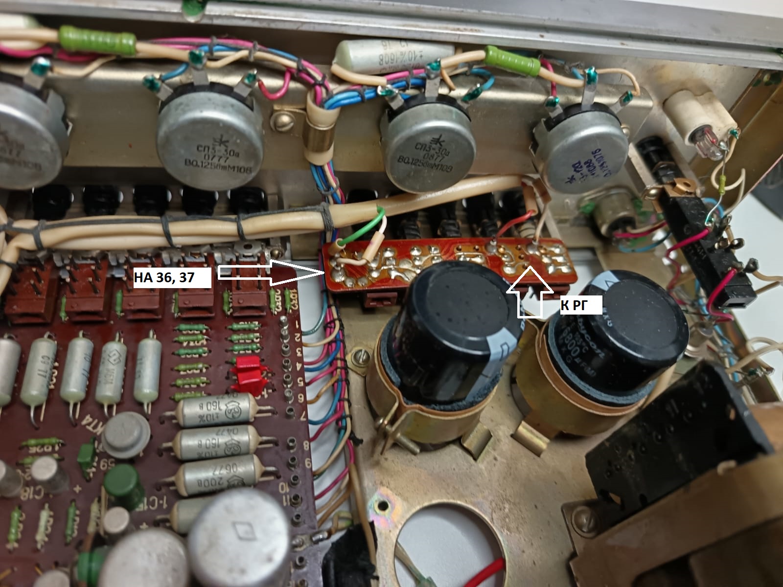

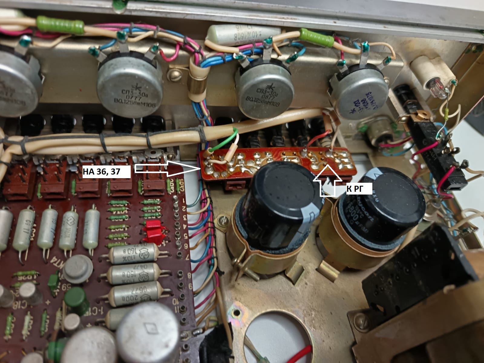

4.1. гнездо 2 подключаем к 36/37 точке через плату У2 . На выводы от гнезда последовательно резисторы 100КОм. Проверяем шум. Подаем сигнал.
5) Фонокорректор и защита.
Держу в уме пока не разобрался с УНЧ.
Защиту сделаю по данной схеме.

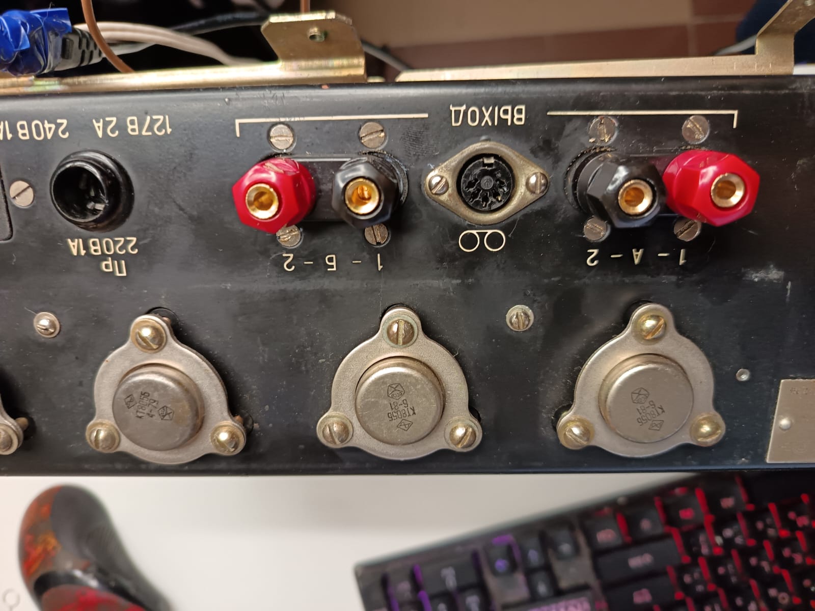

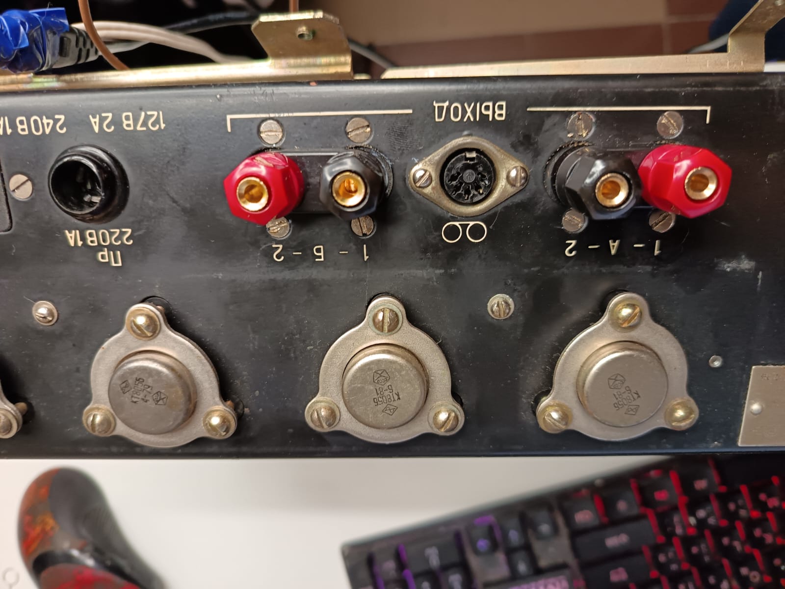

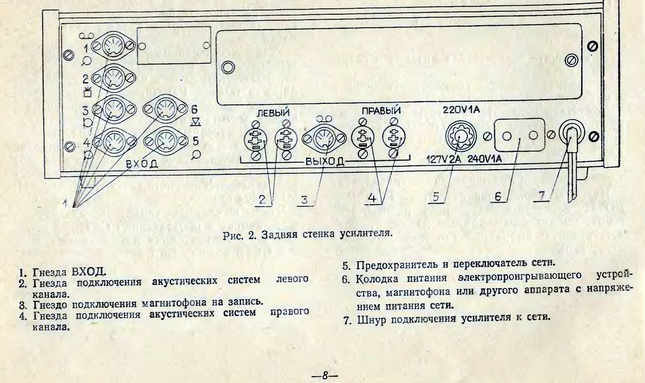

• Тот же вопрос по точка - тире. Я купил пару с этим в порядке.
• Вопрос по разъему "банан". У меня есть гнезда для этого разъема. По первым прикидкам, он становиться "штатно" на отверстия от выходов "точка тире". Там же "квадро", как раз - 4 отверстия. Но это нужно будет проверить точнее.

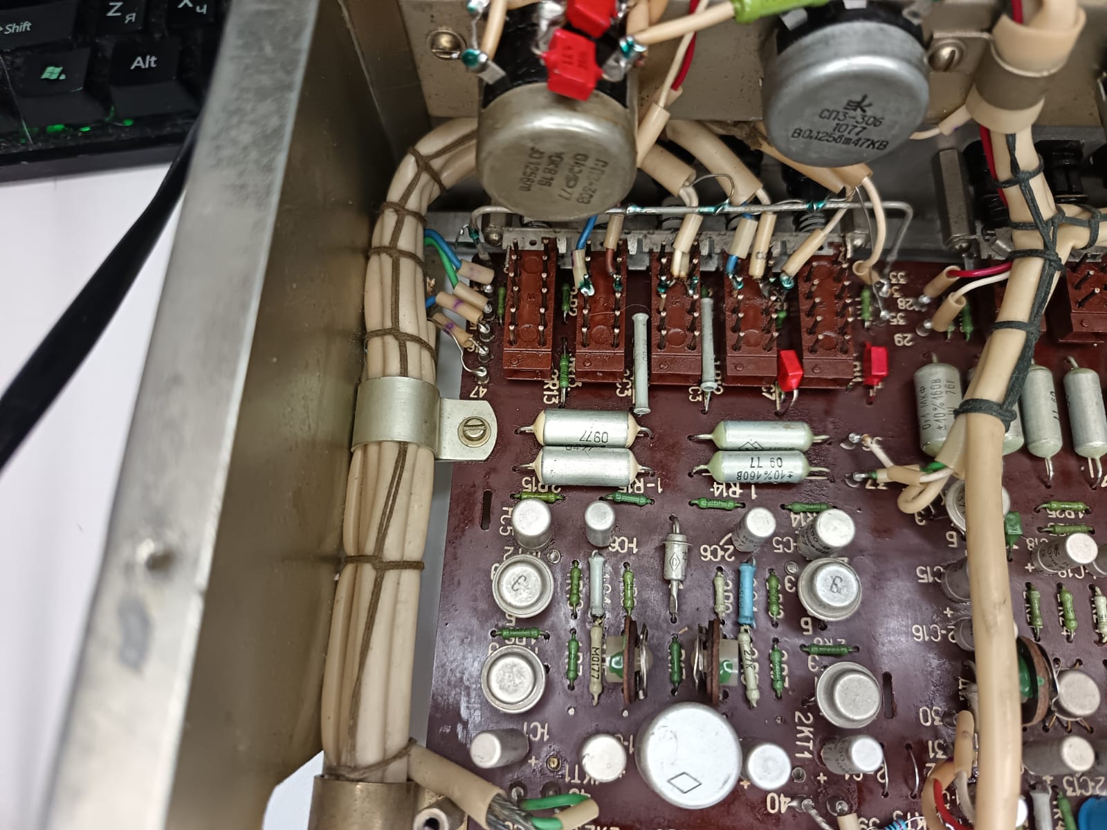

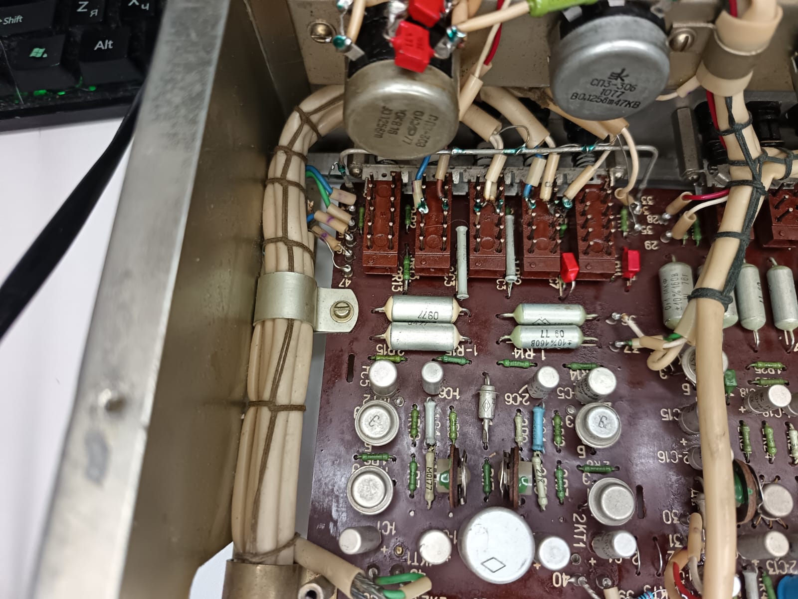

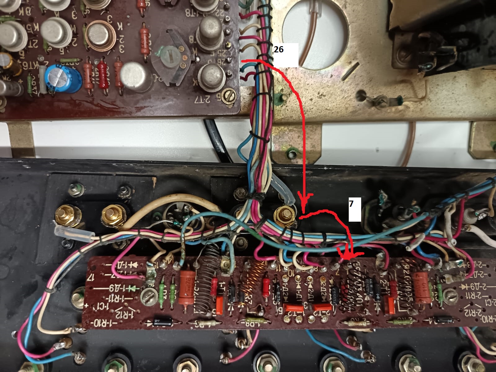

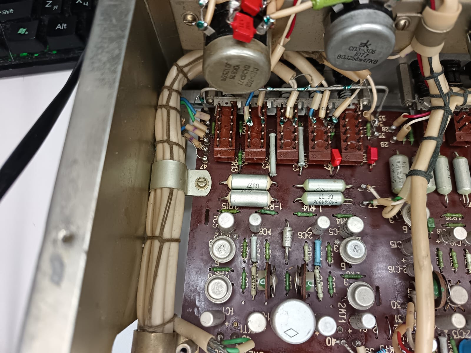

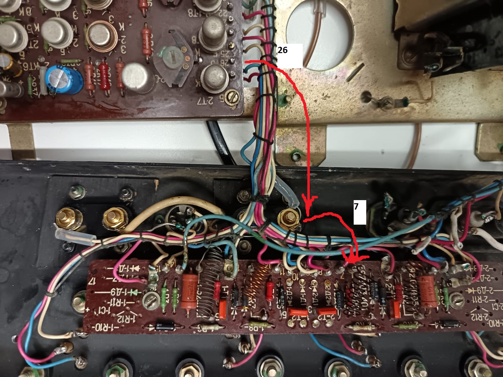

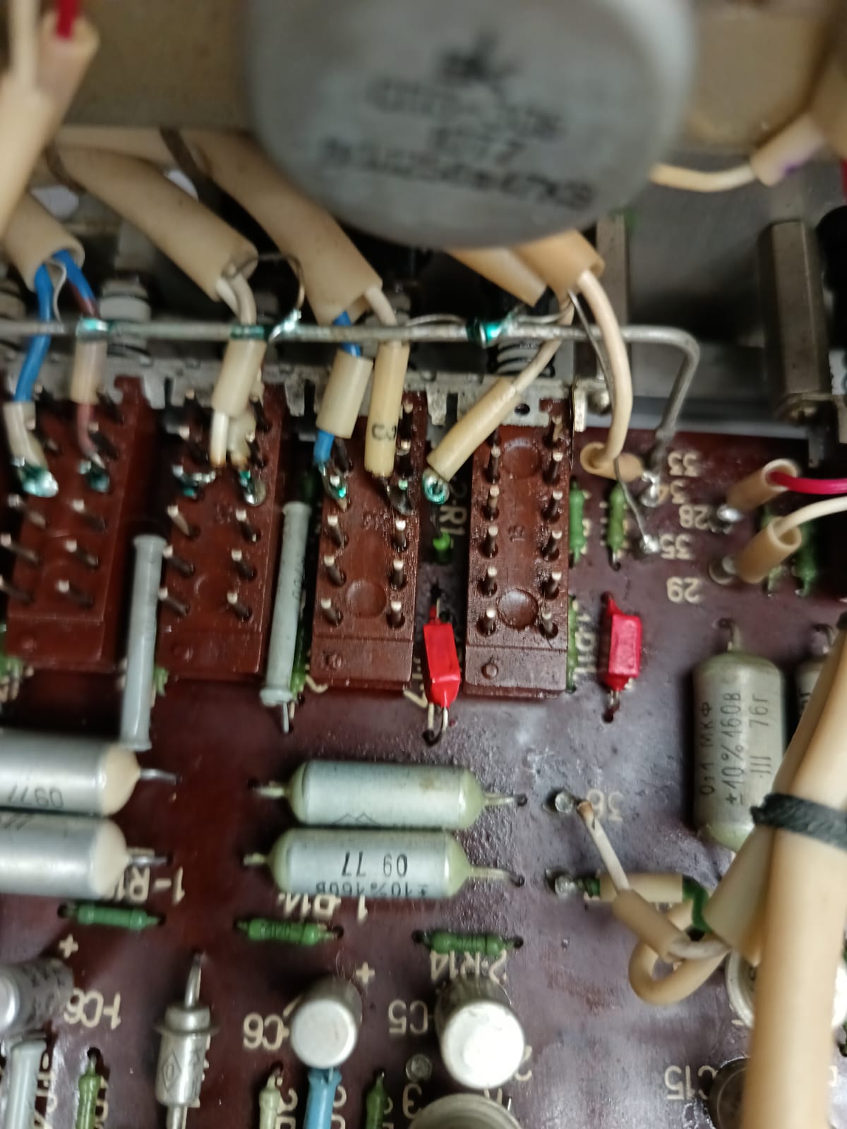

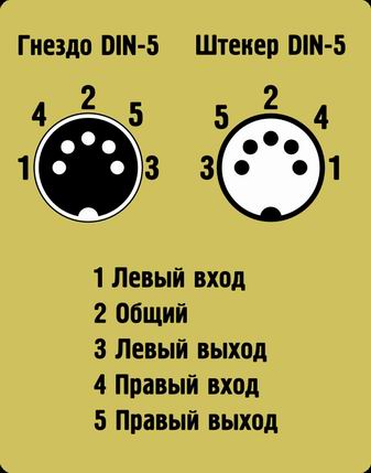

Понял. И утром вижу свою ошибку-шаблон. На СГ и СШ не 1-3-5 а 2-3-5. Второй всегда общий, а не первый. И поскольку ваш шнур распаян на 2-3-5 то резисторы 39 кОм в деле не участвуют. Но можно подпаяться к выводам резисторов которые идут на 2 и 4. Их только надо залудить. Провода тянем как на схеме выше в #543 но припаиваем через резисторы 100 кОм один вывод которых на точках 1 и 2 а другой на новых проводках.
Подлянка в том что выход корректора на П28 жёстко подпаян к переключателям моно-стерео, точкам 36 и 37. Не знаю, удобно ли их выпаивать, можно сделать проще. При проверке левого канала (наш проводок на точке 1) надо нажать кнопку "Моно Б" , а правого канала - нажать "Моно А". этим мы отключим выход корректора с шумами.
Может появиться фон т. к. проводки без экрана, если не очень сильный, не помешает.

Программный генератор, два проводка, проверка постоянного напряжения на выходе (все постоянные измерения делаются без переменных, без сигнала), проверка на визатоне музона и генератора.
Проверка музона на минимальной громкости. Цель - послушать, есть ли хрипы пропадающие при увеличении громкости.
Проверка на трёх частотах с вольтметром на выходе.

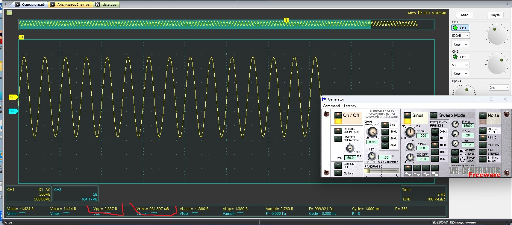

Пора малость освоить осциллограф, тестер, вольтметр, генератор. И согласовать их.
ОЧЕНЬ удобно. Уже есть кнопки фиксированных частот, в том числе 50 Гц, 1000 Гц, 10 кГц. Шкала децибел и пр.
Я НЕСКОЛЬКО раз написал: проверьте автотестер на разных частотах. Можете считать В3-39 за эталон. Ваш автотестер - для электриков. Но покупать не спешите.
Можно вывести двумя проводками на разъём. А можно подсоединиться прямо к точкам 5 и общий, 6 и обший. см. #559 если удобно (но тоже через 100 кОм чтобы не перегружать).
Частоты лучше 50, 1К, 10 К - это удобнее всего.
Удобнее к точкам 5 и 6 на платке У2.
Потом.

• "банан". У меня есть гнезда для этого разъема. он становиться "штатно" на отверстия от выходов "точка тире". Там же "квадро", как раз - 4 отверстия.
Банан явно лучше - больше площадь контакта, больше диаметров провода можно припаять. Можно временно припаять гнёзда для банана вместо резистора 10 ом на проводки.

Глянул схему Одиссея, оч плохо там , регулятор громкости низкоомный, да еще и ТК . без предварительного усилителя никак не получится дать напрямую сигнал со входа. Швах.
Без этой широко развитой входной трехомудии схема по сути любительская, пять деталек. Но раздутая , как надувная цыганская лошадь ,навороченной коммутацией, на 95 процентов невостребованной никогда.
Посмотрим. 10 кОм - хороший не шумящий и не чувствительный к наводкам РГ. И чувствительность ПОКА всего 35 мВ (думаю загрубить до 100 мВ).
Входной сигнал 250...500 мВ. Пусть будет 350 мВ. А это значит, это значит что перед РГ нужен или делитель, или резистор 100 кОм про который я постоянно пишу, на схеме рисовать неудобно.
И кто что имеет против входного 100 кОм? А можно легко делителем сделать 47 кОм.
Ненавижу РГ 470 кОм-1МОм. Тянут всю дрянь и непоправимо портят звук.
Если Дмитрия устроит звук и шумы, то можно оставить узел на К1УС221.
Другим может просто поменять, а нам с ним - не просто.

Как-то так само получилось... Сделал "бананы".

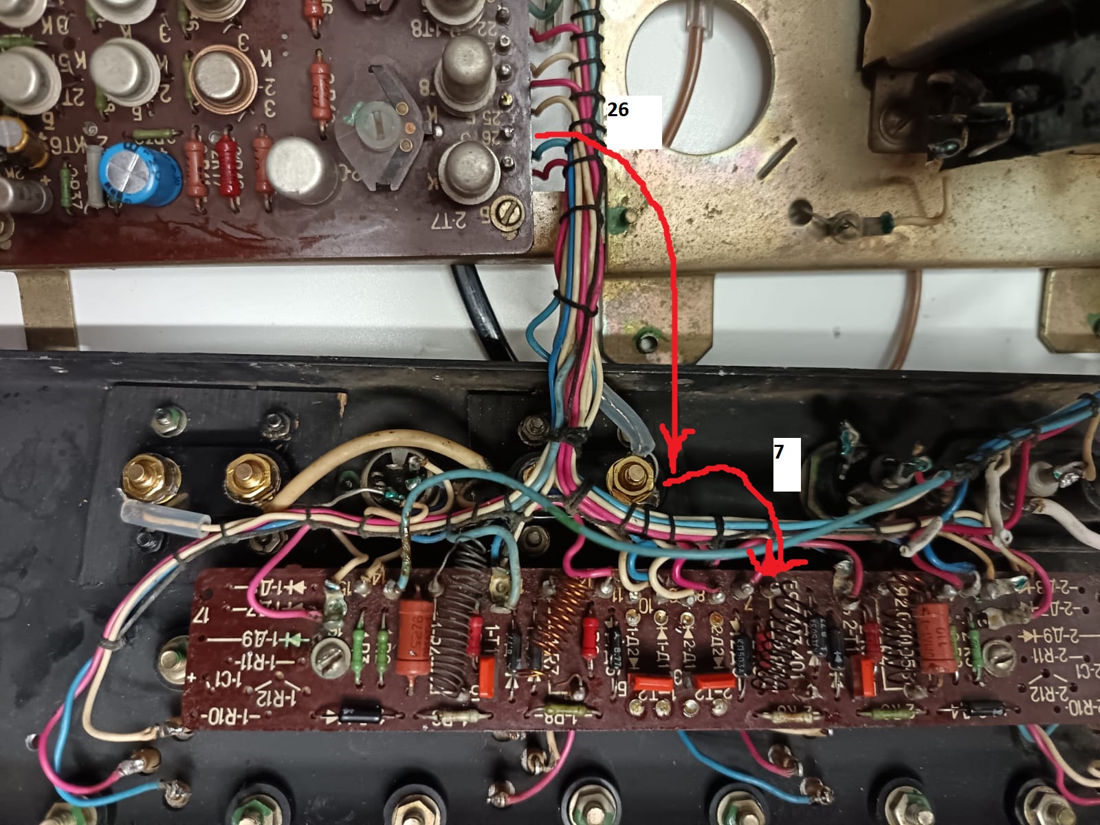

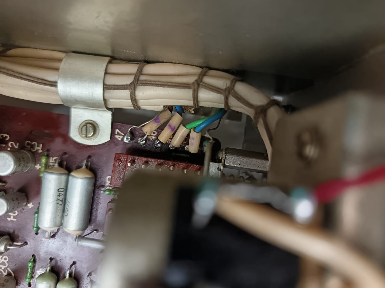

Что любопытно, сигнальный провод от 26 вывода платы унч, шел на выход левого канала и соединялся с точкой 7 платы термостабилизации. На правом канале такого не было. Прикладываю фото.
Запустил генератор с компа. Очень удобно. Подключил его к электро осциллографу, чтобы понять есть ли сигнал и какой.
Синус есть до +-1,2В ровный, потом - клипинг. На 1,5В точно.
Решил проверить напряжение на выходе генератора. Подключил В3-39, мультиметр. что любопытно . Где-то на 800мВ начинают врать все. Болше всего электрооциллограф - он до 1,2В доходит. На мультиметре - +-850мВ на 39 - 780мВ. Частота была 1КГц. Если больше - меньше, то показания разняться на 10% от силы. Даже у электроосциллографа.
Решил устроить битву аналога и цифры. Подключу мультиметр, эл. осциллограф, "39", "С1-94" , видимо, еще кроличью лапку. _hm_ Посмотрю, где меньше расхождений, на это и буду ориентироваться в дальнейшем. Но, что приятно, китайский тестер почти не врет. У меня были подозрения что он вообще в разы ошибается. Единственный минус - он не выдерживает 10КГц. Не показывает.
Но уже позитивнее. Думаю, когда освою С1-94, дело наладиться.
Прикладываю фото:

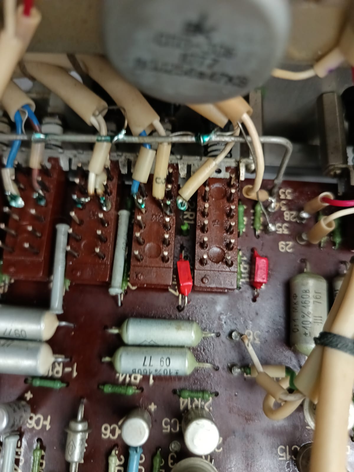

• разъемов, провода, который меня смутил, фото платы У2 с указанием на РГ и 36/37, и еще несколько фото П2К, поскольку возникал вопрос, как все выглядит визуально. Я попробовал снять, может пригодится.
Новые разъемы.jpegПодключение раъемов.jpegУ2.jpegп2К-1.jpegП2К-2.jpegП2К-3.jpeg
Думаю, посмотрю фильмец, а тут паяльник, п там "Одиссей".
Хорошо смотреть фильм и паять, горячий паяльник сам найдёт что ему надо.
Кто-то из нас на троих ошибается. Вот схема.
Точка 26 здесь на правом канале и должна идти на гнёзда точка-тире 2-ГН9 и 10. И он не прямо должен идти на точку 7, а через резистор защиты (может быть в виде спиральки), в этом весь смысл усложнения.
А это левй канал то же, но зеркально.
Суть в том что верхние и нижние по схеме выходные транзисторы подключены к выходу (динамикам) не напрямую, а через резисторы 0,5 ом и по ним схема контролирует выходной ток.
Разобрались? По умолчанию всё уже как надо, только уровень на выходе -10 дБ, лучше 0 дБ. И его можно крутить и мышью, и курсором, и вводить цифры вручную.
Не трогайте форму! Только синус!
Аналогично удобны частоты, а специально для Вас несколько фиксированных, в том числе 50, 1000, 10000 Гц.
СТОП! Если пишете про осциллограф, надо писать - это амплитуда или действующее значение которое показывают вольтметры, иначе запутаемся. Для краткости напряжение осциллографа - А или Д, а если от нижнего пика до верхнего пика, то 2А (двойная амплитуда).
НАДО определить порог выхода при котором ещё чуть-чуть НЕ наступает ограничения, удобно если это 1,4 В(А) = 1 В(Д). Дальше можно подогнать программный микшером при котором ограничения нет, а на генераторе 0 ДБ, но каждый раз не факт что точно один уровень выставишь, поэтому можно у программного - максимум, а у генератора подогнать - сколько-то минус дБ чтобы ограничение ещё не начиналось. Вот этот, условно -1 или -2 и будем считать опорным относительно которого менять децибелы (потом убедитесь что это удобно).
С первого раза не понять, прочтите несколько раз. Ссуть такая - включаем и знаем что на выходе такой-то уровень, а если его надо уменьшить, используем регулятор уровня в программе.
Не написано самое главное - что показал В3-39 и какое было положение ручек микшера, какой уровень в программе.
Верить нельзя никому. В рамочку и на стенку.
800 мВ - данный вольтметр всегда показывает действующее значение. Умножим на 1,41 = 1,13 В вполне возможно что то же вам показывает осциллограф, но эти 1,13 - амплитудные.
Так или я ошибся?
См. выше.
+-понимаю здесь как примерно. Это вольтметр, а они всегда показывают действующее значение.
Я так понял (может ошибся) что данный автовольтметр - прибор электрика, а его интересует - 220 В, 380 В или 0 вольт. Какие-то сраные десятки мВ ему неинтересны. Да и частота с которой он работает только 50 Гц.
Поэтому автотестер годится для измерений сопротивлений, постоянных напряжений, а вот низких звуковых напряжений - не очень.
Было бы интересно сравнить разницу на 50 Гц от генератора и 10 кГц.

Прикладываю фото:
Не совсем. То что конкретно попрошу, но кое-что уже ясно.
Это кто-то самовольно поставил зажимы под бананы или оно так уже в руки попало?
Черный - точно корпус, а красный - выход усилителя? Проверено?
Ну вот и точку-тире покупать не надо было, а я писал. В эти и бананы и просто провод под зажим.
А заглушка с предохранителем где?
Здесь вижу что с точки 26 уходит СИНИЙ провод, а на точку 7 приходит КРАСНЫЙ. Нет ошибки?
Платку У2 вижу, хорошо что к ней легко паять и легко её обойти, но вот что волнует. Вижу 2 провода вошло, 2 вышло. А экран там есть? А с другой стороны трубок, если есть, куда он припаян. Его может и не быть - там расстояния мизерные.
Малость ясно. Удобно что экраны к шине паяются - удобнее чем в точку.
Заранее предостерегаю. Когда будете перепаивать провода с П2К будьте осторожны. Без флюса нельзя, но крайне важно чтобы флюс (канифоль и пр.) не протёк вниз, в корпус переключателя и не попал на контакты.
То же. вам еще конденсаторы менять...
М-да, трудновато паять. Може придётся скобу отвинтить чтобы жгут подвинуть. Уж больно короткие выводы от жгута.
Некоторые резисторы проще будет ломать.
Дмитре, будьте уважні і обережні. *R4 i *R7 то ніякі не "захисні кола"(С) а повноправні елементи схеми вихідного каскаду, що увімкнено послідовно в кола колектору чи емітеру відповідного вихідного транзистору. Обриви в тих колах одразу ж приведуть вас до секти Свідків Білого Диму. Обидва з'єднання того проводу важливі, як і важлива їх послідовність. В обох каналах однакова.
Этот одиссей без жены, без детей, снова вызвал у меня когнитивный диссонанс, сюрпрайс.
Было у меня лёгкое недоумение по поводу того что мы разошлись какой канал считать левым, какой правым. Мне и в голову не могло прийти что заводские рацилизаторы пойдут своим путём (может горилки перепили). Смотрю схему в инструкции и вижу. _shok_
Я привык за многие годы, что на схеме левый канал сверху, правый снизу, что гнёзда-розетки имеют стандартную разводку. И правый выход ближе к правой АС, а левый - к левой...
Иначе ведь и быть не может!
Но тут в описании правый и левый выход под калонки поменяли местами...
О сколько нам открытий мутных готовит одиссея дух.
Так что, Дмитрий, надо будет в своё время убедиться что подавая сигналы на вход, они попадут на соответствующие АС.
Подобный случай у меня был на "Кумире", там заглушка сзади была неправильно распаяна.

Закончил с измерениями
Считаю вопрос и измерением - закрытым.
Постараюсь коротко. Стал производить измерения, и опять 25 - каждый показывает свое. С1-94 внес сумятицу, показывал между эл. осциллографом и вольтметрами. Под "показывает" я говорю о значении от пика до пика иди 2А/2,8. Не выходил каменный цветок. На С1-94 было 5Д по 0,5В а это уже меньше 1.
Решил было пока отложить приборы и сходить за лапкой, но залез в краткую инструкцию 94ки - хотел выставить линию горизонта. Согласно калибровки. А в инструкции есть продолжение, - настройка амплитуды. Вывожу меандр, который внутри 94ки, он должен быть 5Д, а он - 4Д. Я отрегулировал, проверил, - все как в аптеке. 100мВ на 1В, да еще "на глаз" считаю достаточной точностью.
Выводы:
Электронный осциллограф - при нормальном синусе - очень точный есть значения "пик - ту - пик", и уже сразу поделенные. Но если есть небольшой перекос или синус не очень ровный - значения плывут. Тут либо особенность, либо нужно изучать его. Форма сигнала полностью повторяет 94ку. Думаю, можно пользоваться с точки зрения "быстро посмотреть". Компактный, удобный, но не всегда точный.
"китайский автовольтметр" - показал себя достойно, но не выносит высокой частоты. На 2-3КГц- уже не работает.
"39" - очень приятный прибор оказался. По итогу - можно верить, частоту выдерживает. Сверял с отлаженным 94ым. при переключении с 1КГц на 10КГц, синус на 94ом 6Д/0,5В, на "39"-1В
С1-94 - разобрался, настроил, все оказалось очень просто. Синус, как вкопанный на любой развертке.
Приложу фото, где 94 еще не откалиброван.
Посмотрел - правый канал. Это я ошибся. Меня смутило то, что в левом такой распайки не было. Может это "оптимизация". Сейчас прозвонил левый канал от платы УНЧ -15 вывод и попадает на лепесток 15 платы У3, от лепестка отходит провод под №16. Я просто все описываю, на всякий случай.
Понял
так примерно и получается От пика до пика - 3В стабильно. Можно довести чуть больше. Как раз на фото видно. Это почти предел, до клипинга
На фото
Понял. Я использую ЛТИ и кисточку, сразу протираю спитом, если что-то загаживаю.
Ничего ломать не нужно. На удивление, дорожники живые, они покрыты лаком. Я давно покупал паяльник с оловоотсосом, как раз для деликатного выпаивания. Очень хорошая штука. В сто раз удобнее и аккуратнее, чем с оловоотсосом и паяльником. Единственное, нужно хорошо выдувать припой, а то может таких "соплей" навесить, мало не покажется. Плюс пинцет, зажим... все сделаем деликатно, бЭз шуму и пыли.
Выводы:

Душа радуется таким привычным картиночкам! Очень рад вашим успехам. Будет время и силы- попробую сгородить схемку, эрзац на замену 1ус221
По картинке на С1-94 - развертка у вас "хандрит".
Или кондёр в узле запирании луча плох, или транзистор.
Но пока не надо в него лезть, на данном этапе
он себя оправдывает.
Поздравляю Дмитрия, он дочитал таки до процедуры калибровки амплитуды!_claps
обратный ход видно. Видимо, УГО размах потерял , картинка не выходит за ворота рамок экрана. Какой-то банка усохнул.

Фонокорректор. Я полностью согласен, что чем ближе он к ГЗМ , тем лучше. Но в контексте "Одиссея", лучше делать его отдельно или можно штатный использовать? Если отдельный блок в корпусе упростит процесс, можно сделать. Я могу взять плату с "Авито". Продавец в Москве, плата стоит адекватно. Более того, я уже ее собирал. 2 ОУ - в чипе, можно купить.
РГ - вы обсуждали, что он не очень хорош. Могу сказать, что когда его крутил, он прилично шуршит.
В принципе, можно его заменить, китайцы давно делают дискретные потенциометры на смд. Они, как раз подходят по размеру. Если нужно, можно взять. Ждать, только...
Вы ещё их НЕ НАЧИНАЛИ. Это всё была подготовка.
Их еще не было. И скажу страшное. Нам ЗДЕСЬ не нужна высокая точность, 10% более чем достаточно, но при настройке надо проверять всё, по возможности, ОДНИМ прибором, а не левый канал и вход - одним, а правый канал и выход - другим. Нам нужна одинаковость каналов!
НЕЕЕТ!!! Ещё раз. От осциллографа нам нужна только ФОРМА сигнала, ФОРМА, а амплитуда и 20% устроит, главное чтобы не в 10 раз.
И осциллограф (форму) не может заменить НИКТО! Осциллограф нужен чтобы контролировать, что НЕТ ОГРАНИЧЕНИЯ, что синус не приплюснут и не искажён. Вольтметр это не покажет и будет честно врать.
Пример. Измеряете вольтметром, доходите до ограничения синуса. Осциллограф скажет: СТОП! измерь вольтметром сколько, но если его нет, вы будете продолжать увеличивать уровень и напряжение будет возрастать, и вы будете радоваться что на выходе не 30 Вт, а все 40 или 50. Рост прекратится когда будет прямоугольник. Вольтметр обычный и TrueRMS покажут разное. Забудьте слово TrueRMS - нам оно не нужно. Нужно если подаете напряжение на лампу накаливания или спираль электроплитки. Это лохотрон.
Кстати, если синус чистый, действующее напряжение ТОЧНО равно среднеквадратичному (RMS).
Цель скоро будет - получить на выходе чистый синус 11 В (Д) если напряжение действующее, это не пишут, это стандарт, а пишут если оно другое.
Что чистый покажет осциллограф, а что 11 В - вольтметр В3-39.
Не надо столько времени уделять сравнению тёплого и кислого.
А много меньше? 5х0,5=2,5 и там немножно больше 2,6...2,7. Делим это на 2,8 ну и много меньше 1 ? Другое дело что В3-39 показывает 1,2 В.
Дмитрий! Когда я купил по объявлению свой С1-94 и получил его в метро, продавец смущённо сказал, что сетевой провод кролики отгрызли. Меня это не смутило, я привёз его, открыл, сделал профилактику, поменял некоторые детали, настроил как надо и чутьё и отклонение линии и всё что можно было. Надо ещё трубку повернуть, но много лет уже руки не доходят. Мне и этот проект уже не интересен, интересно новое.
Поэтому я знаю что и Ваш прибор нуждается в профилактике и ремонте. Ну и КТО его будет делать? ВЫ лучше не лезьте и не крутите по крайней мере пока не доделан Одиссей. Коротнёте что-то и чем форму смотреть будете?
Не лезьте в болото. Цель сейчас другая.
Будете делать выводы ПОСЛЕ окончания работы, пока рано.
20 мВ измеряет правильно? И как зависит это от частоты? Рано говорить "показал". Что будете про него говорить когда надо будет 10 кГц измерять? А 20?
Ну спасибо скажет. Не буду терять время на чтение паспорта, там минимум 5 МегаГерц а вы хвалите за несколько килогерц...
Кстати, помнится на старой картинке В3-39 показывал не 0 в выключенном состоянии. Это так? Стрелка без сигнала на самом левом делении? На нём винт регулировочный, а вы блох ищете.
Что значит "любой"? На непрерывной и ждущей?
Меня интересует другое.
Звуковая карта и программа на максимальном уровне выдают сильно искаженный сигнал или нет?
Какова максимальная амплитуда в вольтах?
Вот на что надо было время тратить, а не на сравнение вольтметров. Это важно!
Ещё опаснее - жидкость лезущая в щели, протирка потом не поможет, если попадёт на контакты внутри - 3,14здец, исправить ТРУДНО.
Поэтому надо АККУРАТНО паять П2К это не сложно, но надо аккуратно, флюса самый минимум.
Я про другое. Ненужные и лишние резисторы надо будет выпаять чтобы впаять новые. Иногда удобнее сломать корпус и вытянуть по одному выводу. Неисправные многоножки микросхемы на 14 выводов не выпаиваю полностью, если гетинакс. Острыми кусачками по одной откусываю все выводы, вынимаю корпус, затем выпаиваю оставшиеся в плате ножки по одной.
Могу поддержать тему, хотя ничего в этом не понимаю, и растянем тему на 100 страниц. В итоге - ничего сделано не будет, весь ПАР УЙДЁТ В СВИСТОК.

А он с 3кГц не работает
Это нормально.
Наступлю на мозоль ещё раз - а сожжёный, наверное до 10 кГц, может больше.
И вы так и не проверили (или я в потоке информации забыл) - работает ли сожженый тестер на измерении переменного напряжения?
Милливольты он не покажет, но на выходе - пригоден, не так точно как В3-39 но удобно (если не врёт).
Да, но еще раз проверю. ( Была на "0")
0 я написал формально неправильно, но понятно.
На ждущей, на непрерывной, не "поймать"
Я радуюсь. Наконец-то от меня польза, хоть такая. Очень рад что вы убедились в удобстве ждущей развёртки. И, надеюсь, заметили, что при очень малой амплитуде на экране она не работает.

Цель - получить 11 В на выходе изменяя уровень на входе при полной громкости и с выключенными тембрами, измерить сколько на входе. На схеме 35 мВ но есть сомнения.
Затем. А в генераторе делается одной кнопкой мыши нажать 50 Гц, если на выходе не 11 В, записать сколько, затем 10 кГц - аналогично.
Можно это сделать прямо подав на вход напряжение, но оно будет в районе тех же 35 мВ.
Резисторы 100 кОм я писал чтобы послушать как звучит, и это тоже надо будет. Дело в том что уже при 35 мВ будет полная мощность 30 Вт, а слушать будете наверняка тише, значит 5...10 мВ а подать такой музыкальный сигнал сложнее если он на уровне 1 В. Придётся РГ держать около минимума что неудобно. Цель понятна?
Понятно, начинать надо с минимума и РГ при включении на минимум, постепенно увеличивая громкость. Сомневаюсь что всё пройдет гладко, тогда по другому будем измерять от конца к началу. По ходу будет видно что делать и что менять. Корректор должен прийти на всё готовенькое.
На своих аппаратах кнопками типа "МОНО"
пользуюсь, когда выставляю баланс.
Это уже окончательно, на месте, по звуку из колонок.
Толку мало. Я не раз сталкивался что уровень в каналах зависит от записи. С помощью "моно" мы настраиваем траки под одинаковый сигнал, а он бывает разный. Думаю, проще чуть подогнать звуковую картину проще на слух.
Поискал параметры Ц4315.
- для предела 25 В - до 10 000 Гц;
- для пределов 5 В, 2,5 В, 1 В - до 20 000 Гц;
если не врут. Точность должна чуть страдать, но в общем...
