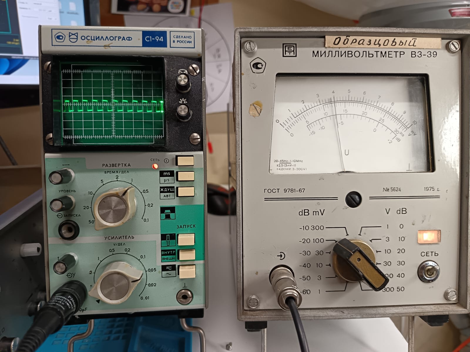

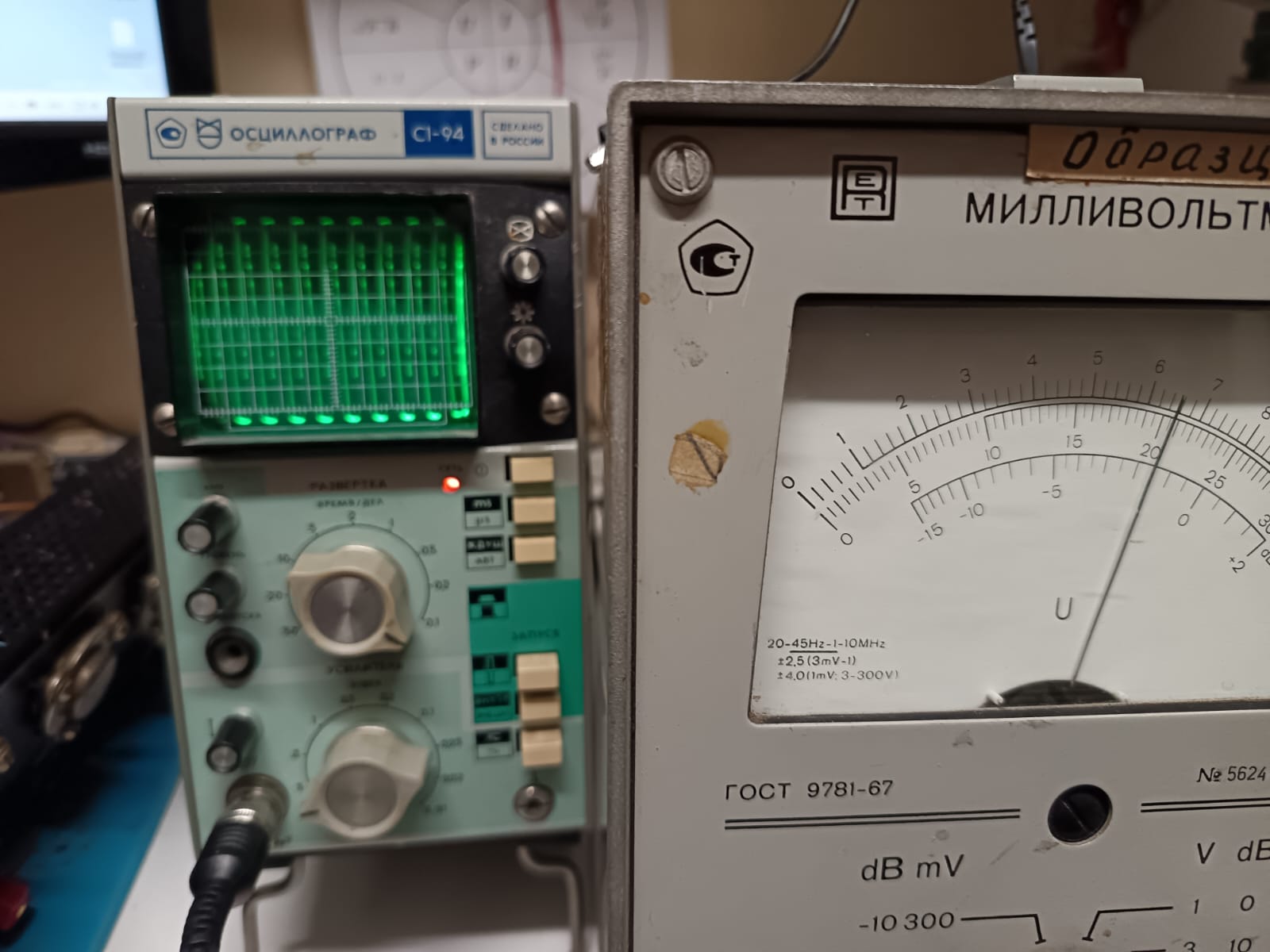

Цель - получить 11 В на выходе изменяя уровень на входе при полной громкост
Надеюсь я все сделал правильно. Только закончил, описываю, прикладываю фото.
Выполнял задачу - отпаять выводы на РГ от У2 - и через 100кОм подключить сигнал, проверить его на частотах 100Гц, 1кГц, 10кГц. Сигнал выбрать близкий к клипингу
Зафиксировать измерения. Результаты на фото. Пример по левому каналу. Правый проверил, сигнал на 3мв слабее, возможно из-за расхождения в сопротивлении ( Л - 95КОм. П 110КОм)
В качестве нагрузки - резистор 10ом. Проверял поканально. Зафиксировал максимальное выходное напряжение без клипинга - на левом канале 4В ( на вольтметре). Максимальное с клипингом 8В ( на вольтметре) на 1кГц.

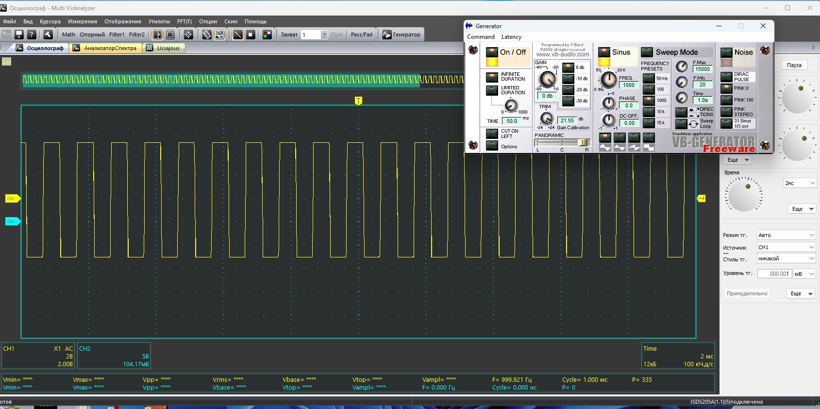

Сигнал подавал от компьютера через программу. Решил не курочить 2 гнездо, взял лишнее гнездо под СШ припаял к выводам резисторы 100кОМ сделал 3 вывода ( левый канал, правый канал, земля). Припаял крокодилы, крокодилы прикрепил к отпаянным проводам идущим на РГ. ( Фото прилагаю) Решил так сделать, что-бы не трогать входы, и на случае, если придется подсоединять сигнальные провода к другим частям платы ( крокодилами очень удобно). Еще один плюс - удобно подсоединять измерительные приборы.
Приборы:

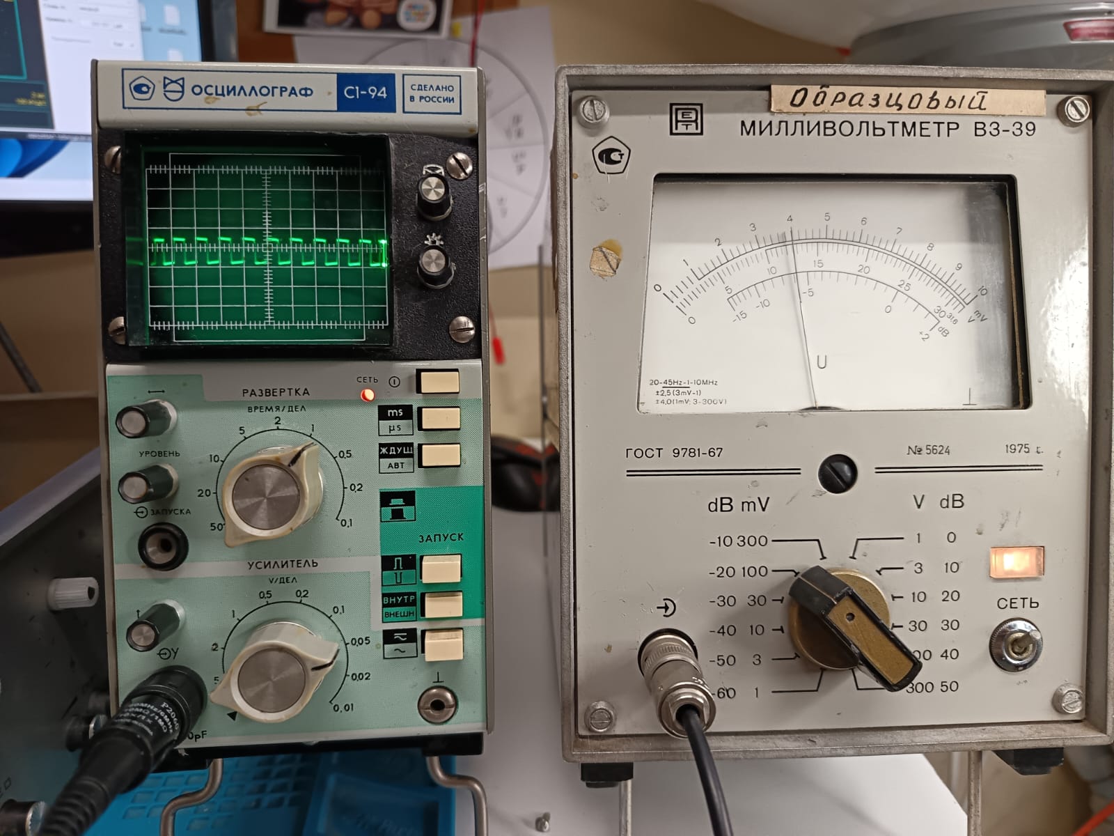

"39" + "94" на вход после резисторов, перед РГ.
Цифровой мультиметр + компьютерный осциллограф на выходе на резисторе 10ом.

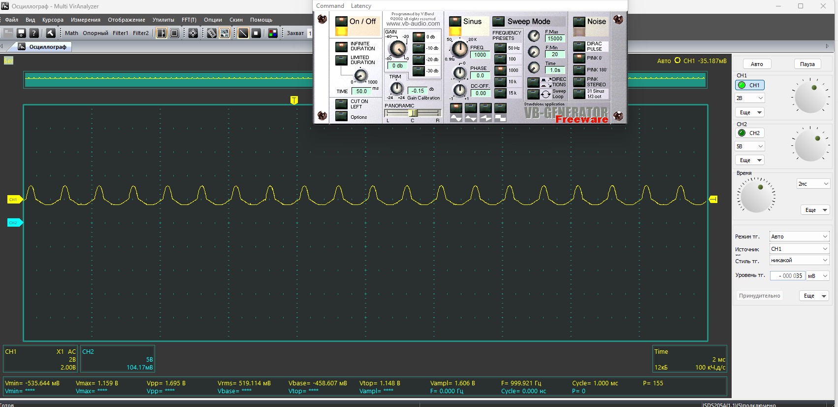

Публикую фото с результатами измерений.

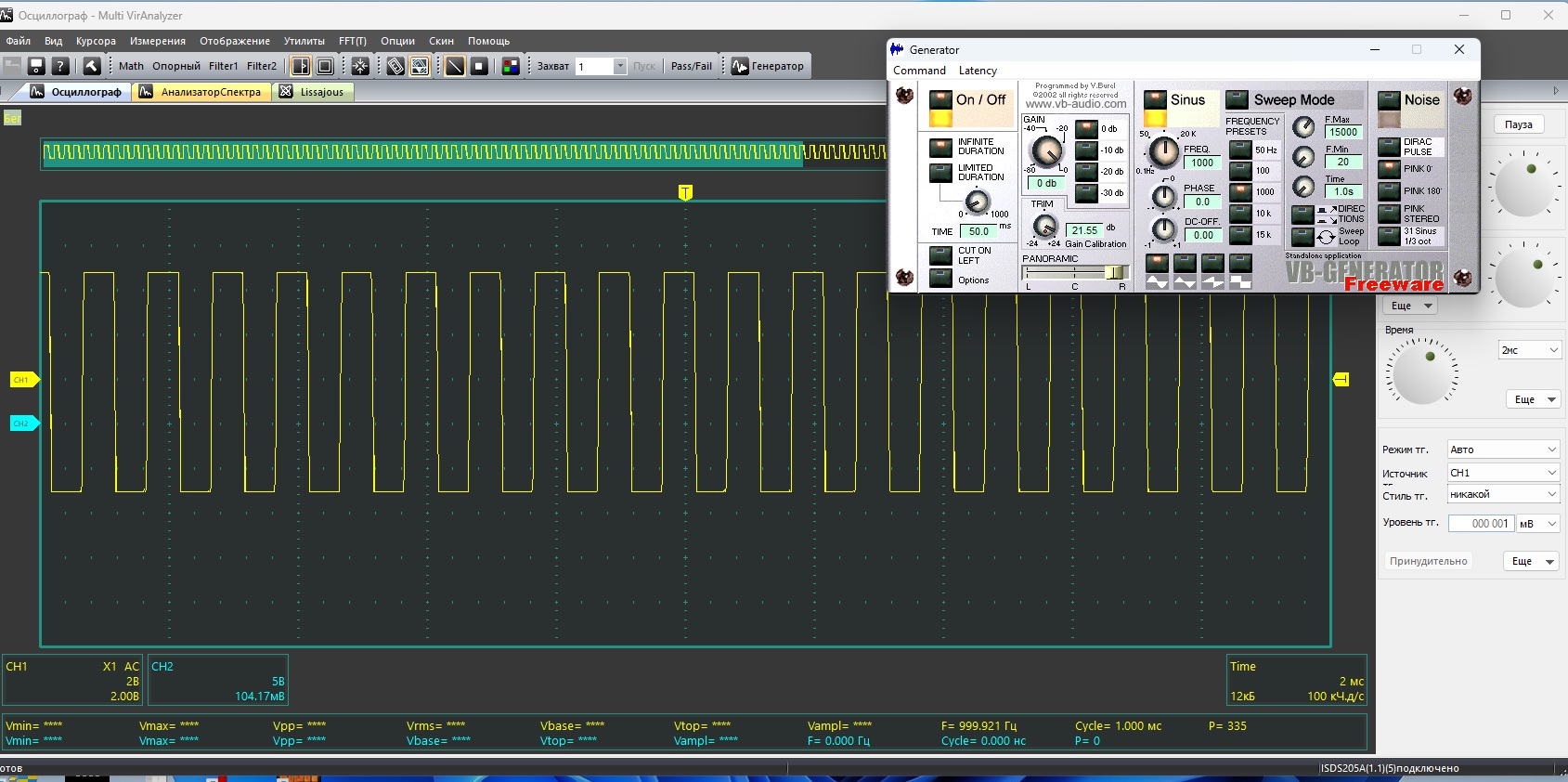

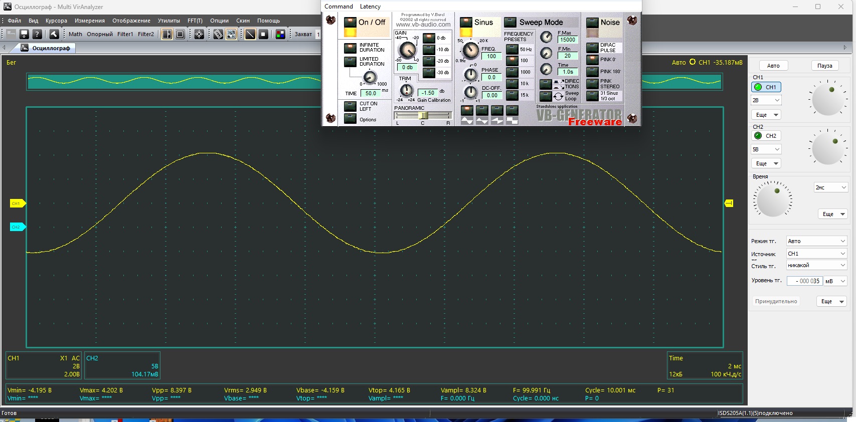

1) Клипинг - напряжение на выходе 8В. Максимально достигнутое напряжение.

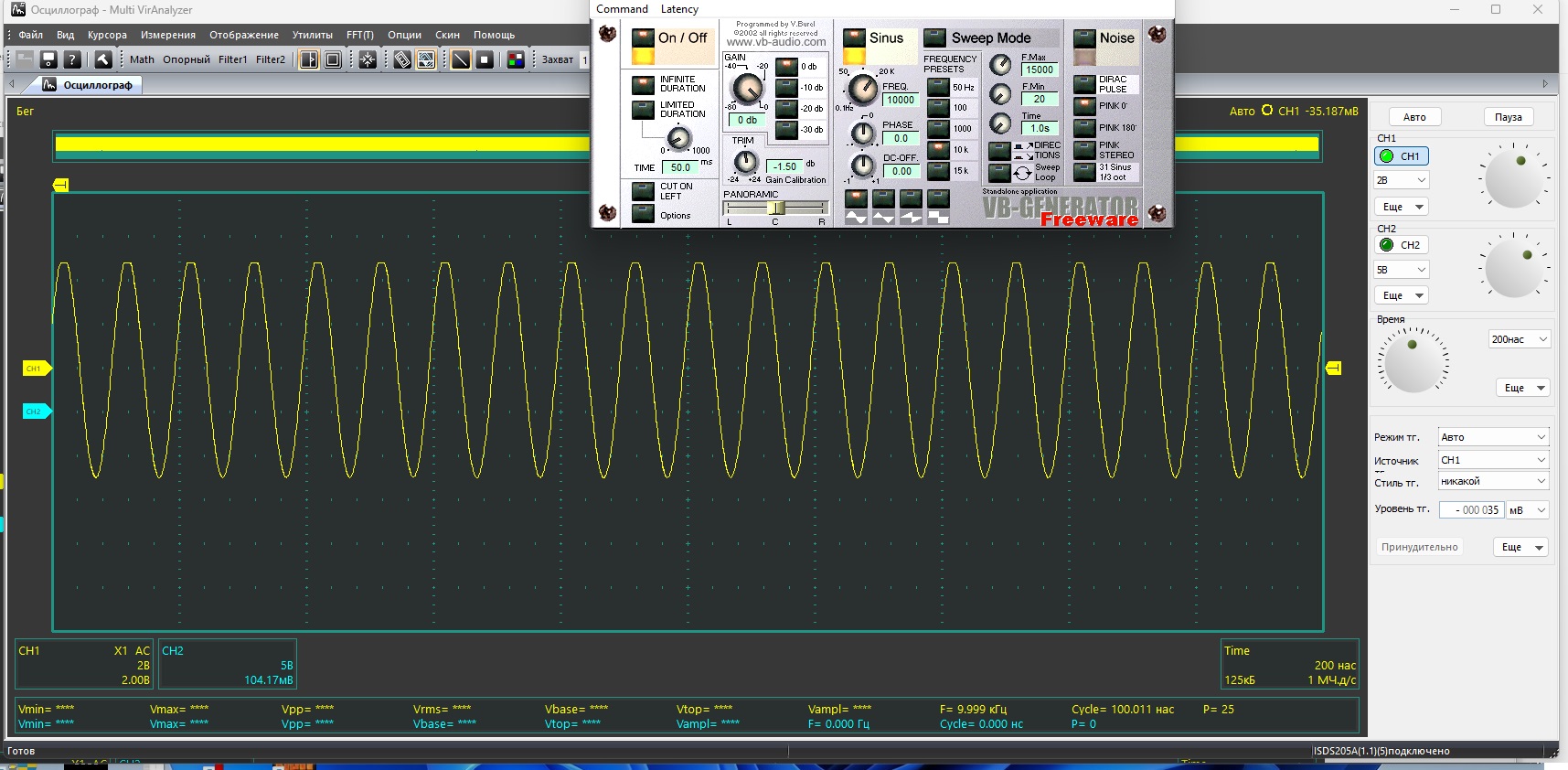

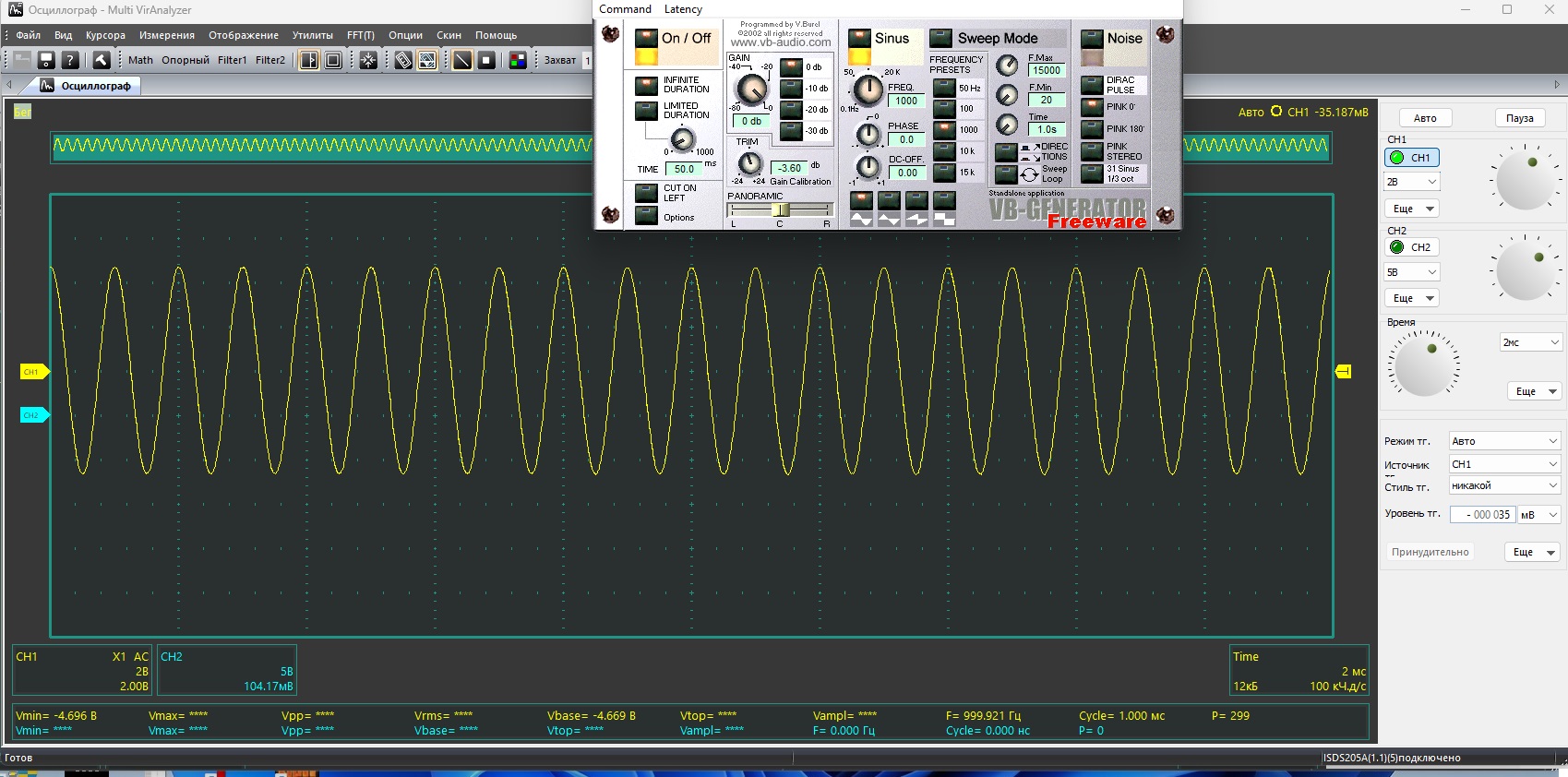

2) Без Клипинга на выходе 4В - 1кГц

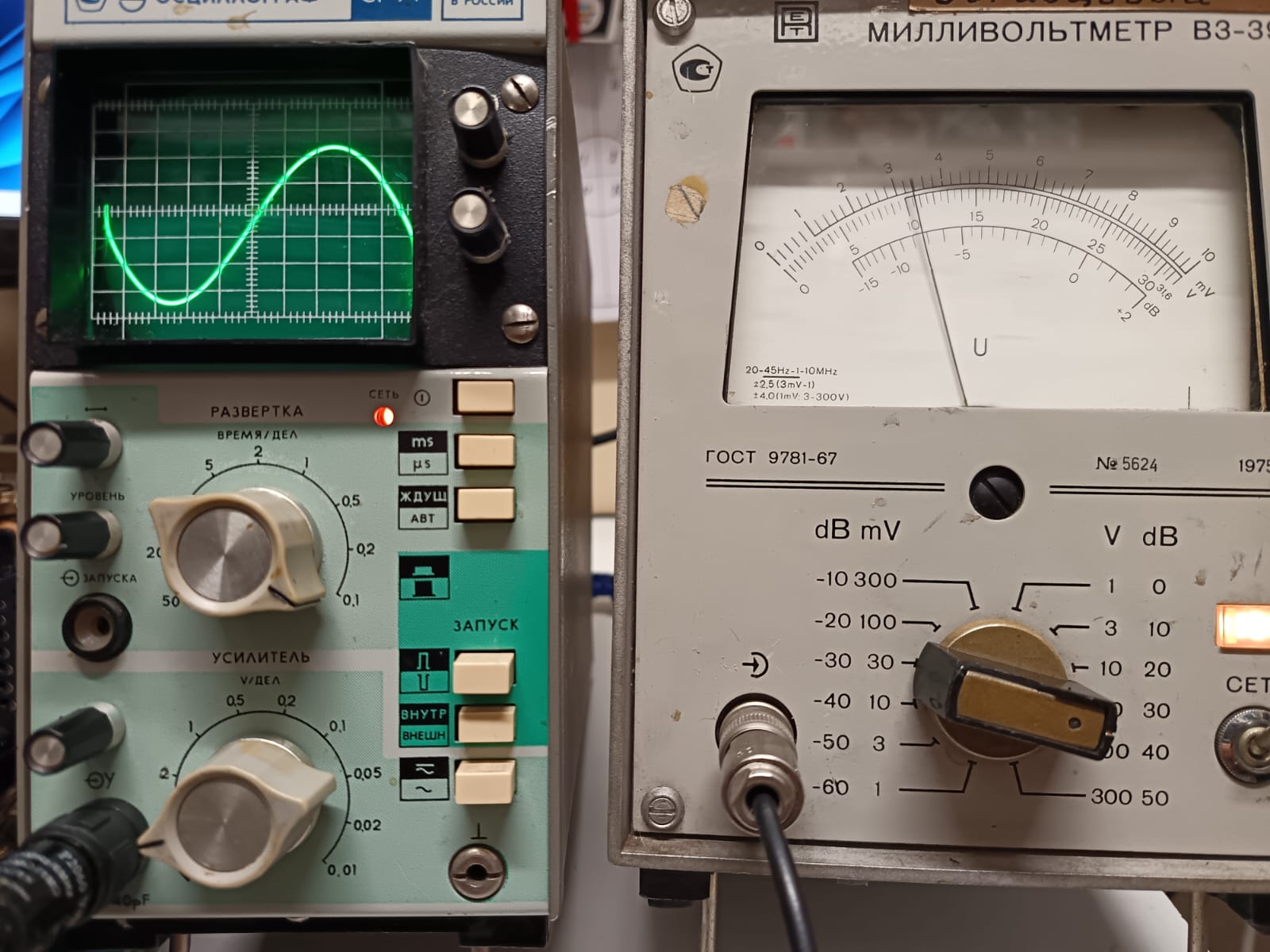

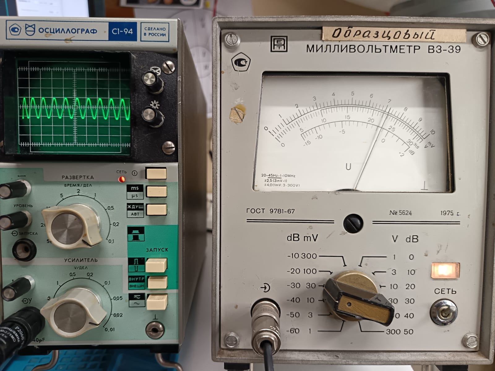

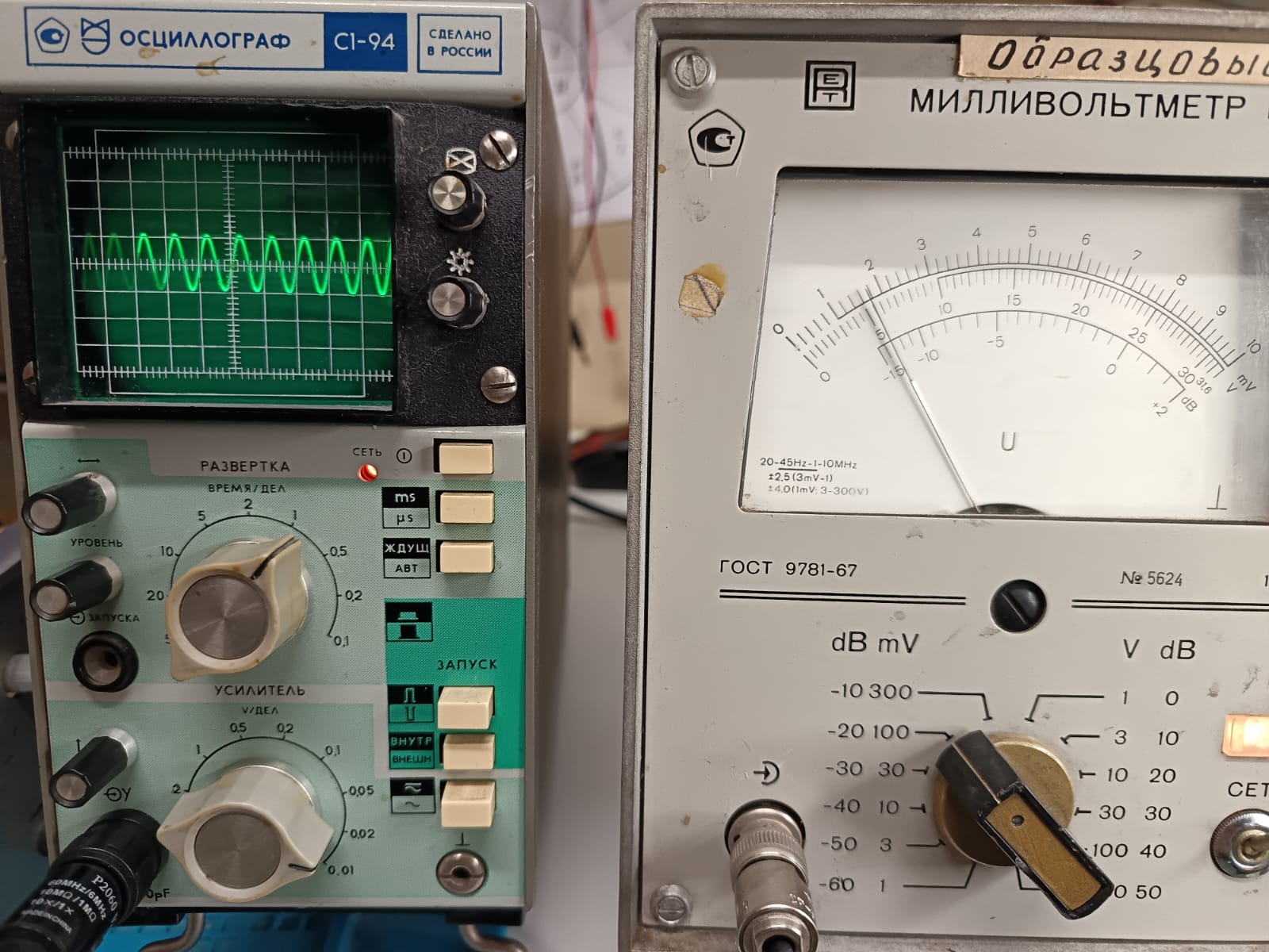

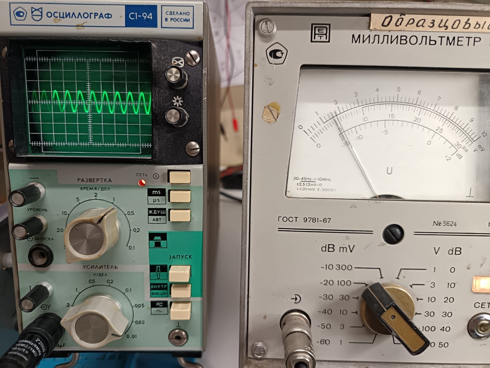

3) на выходе 3,6В - 100Гц

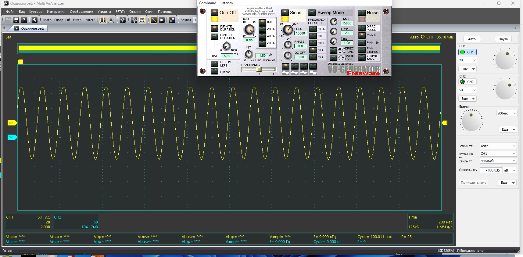

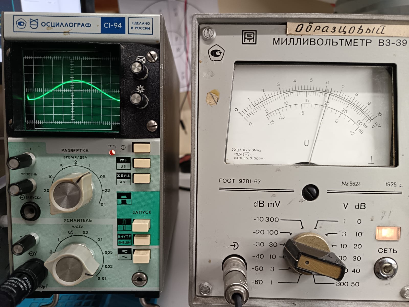

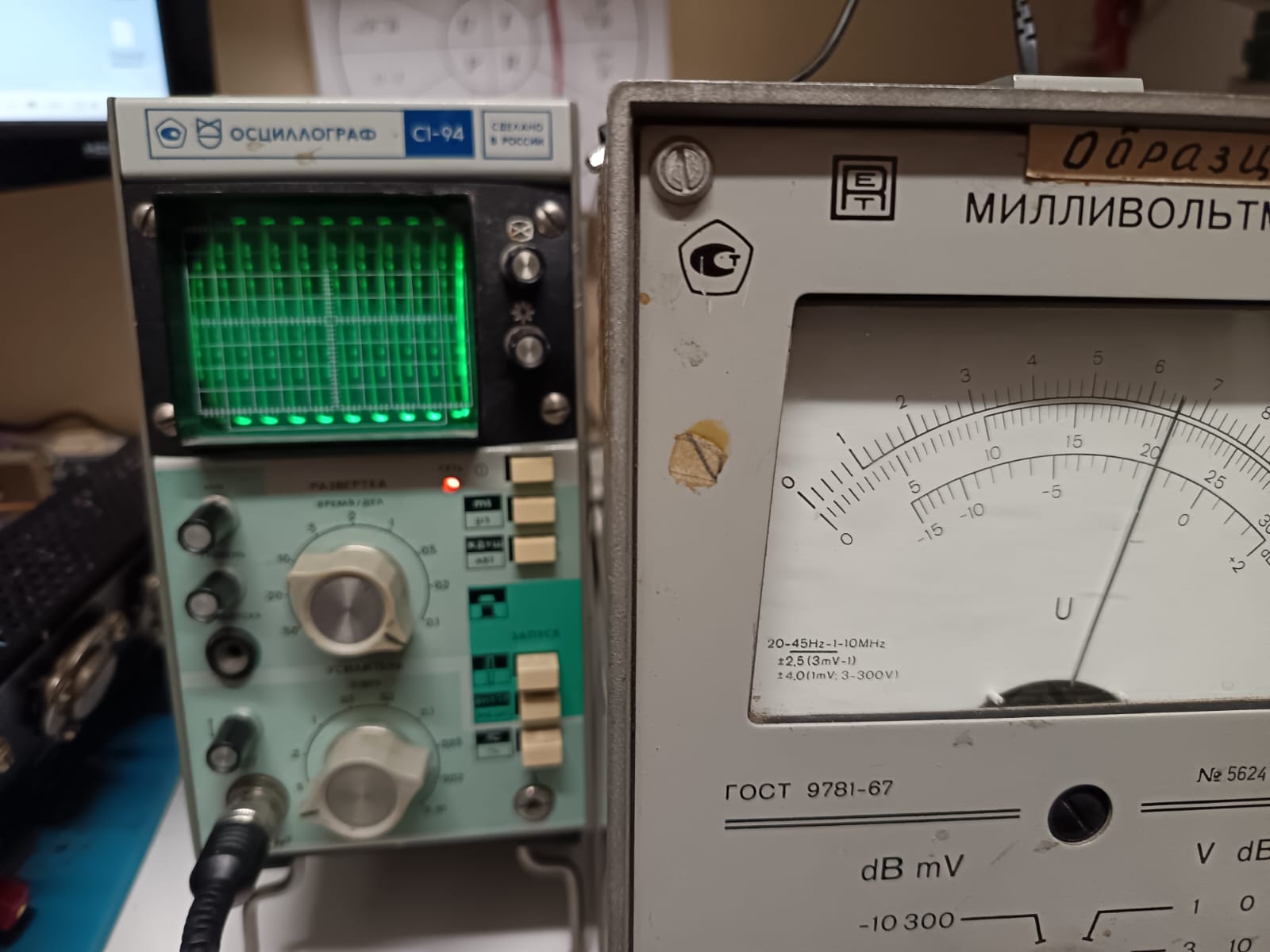

4) 10кГц - Напряжение на выходе не известно - вольтметр "лег".
При регулировке "бас" при увеличении до максимума, синус искривлялся. В дальнейшем, при прослушивании, плавное увеличение баса приводило к "пуканью" ДГ и явным выдвижением диффузора вперед. Вот так это выглядело.

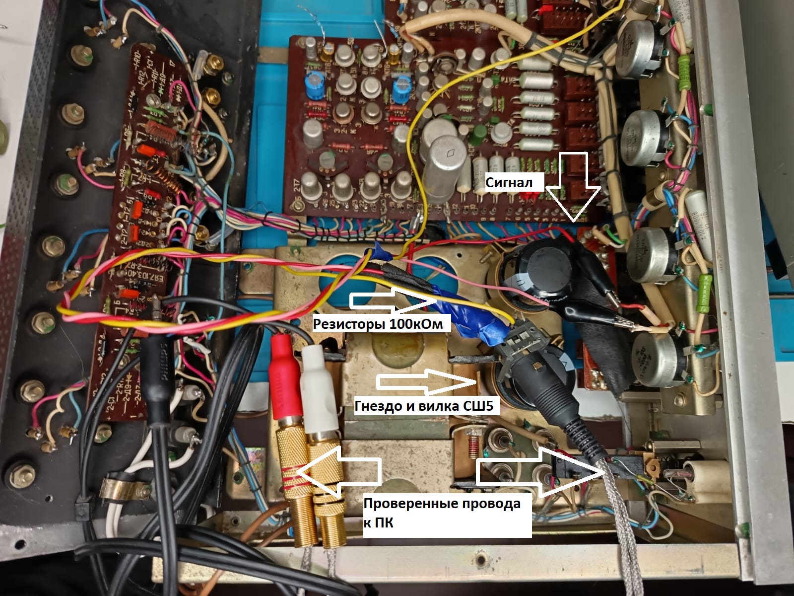

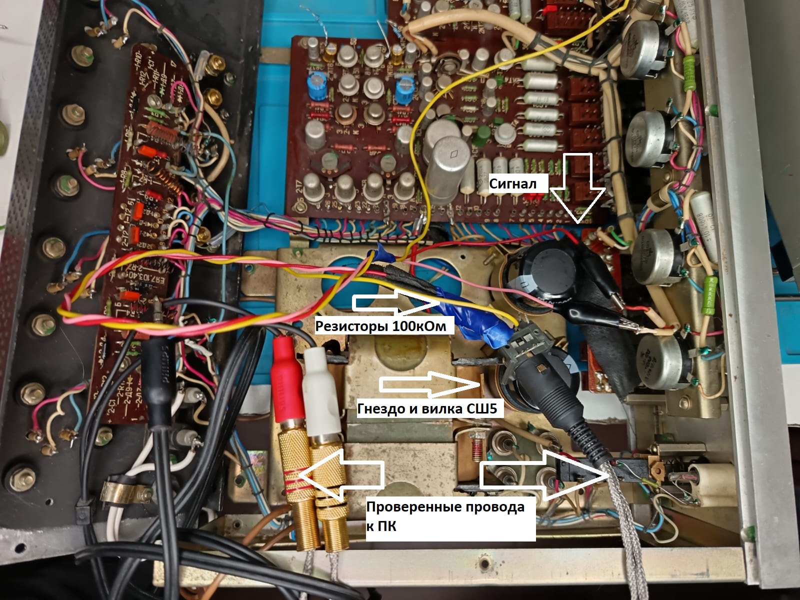

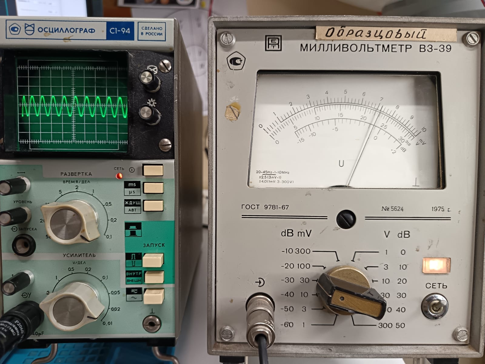

Вот так подключил. Надеюсь за это не влетит _molitva_molitva_molitva

Приборы: "39" + "94" на вход после резисторов, перед РГ.
Зачем?
Вот сюда нужен был С1-94 и В3-39, эти точки были главными, а на входе - раз посмотреть и убрать.
Не трогать регулятор PANORAMIC в среднее положение и не трогать. Если бы его надо было двигать, я бы написал.
Вы поставили уровень на генераторе 0 дБ. Кстати, я так и не получил дважды ответа на вопрос: при максимальном уровне от генератора, его сигнал искажён или синус чистый? Это ОЧЕНЬ важно.
Предполагаемый уровень на входе РГ=35 мВ по схеме (но на схеме много вранья, поэтому интересно было проверить. Предположительно максимум генератора у вас =1 В. Резистор 100 кОм уменьшает напряжение на входе РГ в 11 раз то есть на входе РГ около 100 мВ. При такой перегрузке ограничение безусловно, надо было уменьшить "громкость" с помощью РГ.
Вы уменьшили уровень регулятором громкости или нет??? Именно РГ надо было добиваться на выходе 11 В.
Если же уменьшали, то будем искать как положено - сзади наперёд.
Вы же ВИДИТЕ что СТРАШНАЯ ПЕРЕГРУЗКА, уровень надо УМЕНЬШАТЬ, НЕЛЬЗЯ ЭТО ДОПУСКАТЬ. Это в точке 1-КТ3 или где?
НЕЛЬЗЯ пользоваться таким изображением на экране, я писал - масштаб по вертикали надо увеличивать чтобы изображение по возможности было максимальным, а не полторы клетки.
Писал, что надо на экране видеть один-два периода, а не бесполезный десяток, как на дурном цифровом.
Вы смотрели что приходит на вход от генератора?
Там должен быть чистейший синус, здесь - тоже.
Запомните - прямоугольники = авария, нет смысла подавать на вольтметр.

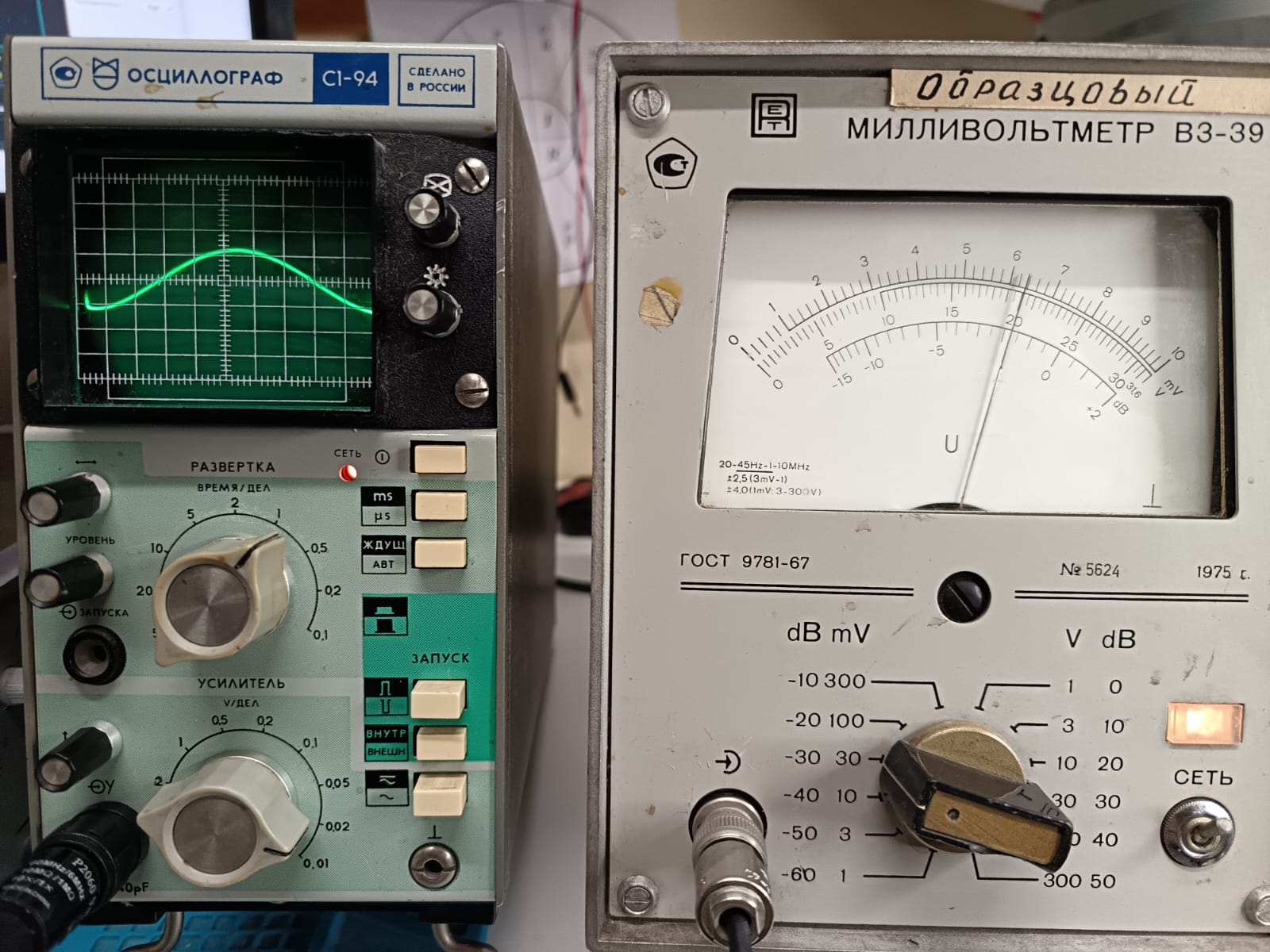

Почему здесь на генераторе баланс уже в середине? Нельзя его туда-сюда произвольно двигать, не трогайте его вообще.
ПОЧЕМУ здесь не 40 мВ а менее 20 мВ???
Писал, что после настройки на частоте 1 кГц, регуляторы крутить нельзя, нужно просто переключить на 50 гц ти 10000 Гц. Если вы будете постоянно крутить ручки и уровни, пользы от таких измерений - ноль.
Вы видите что здесь нет ограничений, их не должног быть с самого начала.
Непонятно как можно сравнивать это измерение с первым, опорным - разные уровни, неизвестно что еще разное.
На осциллографе опять размах две клетки...
И здесь менее одного периода, частоту развёртки надо поправить - это один-два щелчка.
Писал уже, что делать тут, особенно правильным осциллографу и генератору - нечего.
smile_12Опять самодеятельность. Я писал: все регулировки должны быть ОТКЛЮЧЕНЫ!!!
Да плевать как выглядело. Ещё раз повторяю: ТАК НЕЛЬЗЯ.

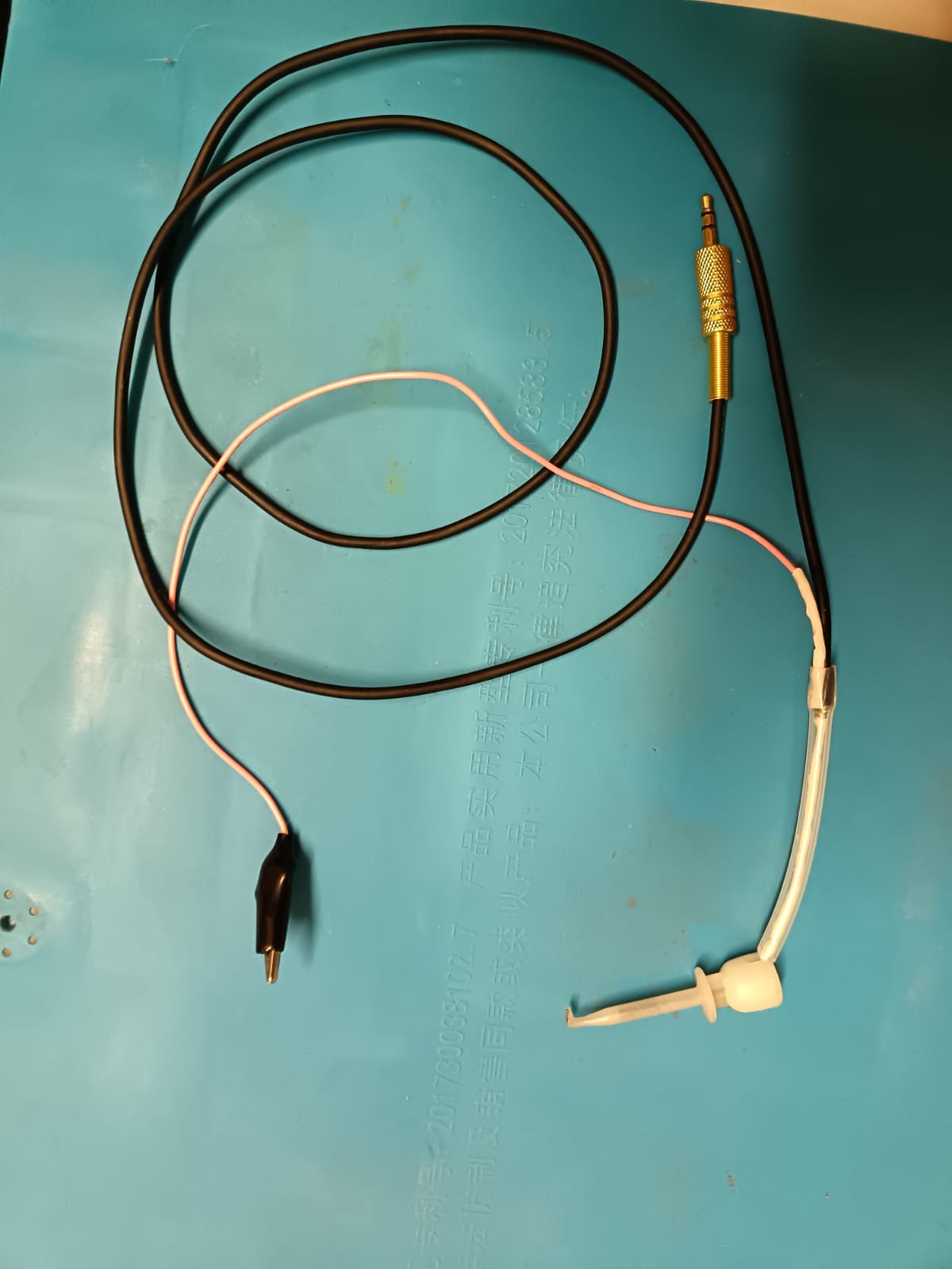

smile_12Голые неизолированные экраны лежат прямо над сетевым выключателем!!!!!!!!!!!!!!!!!!!!!!!!!
Они даже корпуса не должны касаться?
smile_12Резисторы 100 кОм прямо на входе!!!
Я НЕ ПРОСТ ТАК ПИСАЛ и не раз КУДА их присоединять. НЕ надо самодеятельности. Сейчас все помехи собираете.
ЗАЧЕМ ДВА ПРОВОДА К КОМПЬЮТЕРУ??? ЗАЧЕМ??? Я ПИСАЛ - ОДИН.
И СНОВА ЭКРАНЫ ПРОВОДОВ ЛЕЖАТ НА КОРПУСЕ. ДУМАЕТЕ ШТАТНО ВСЕ ЭКРАНЫ УБРАНЫ В КЕМБРИКИ СЛУЧАЙНО???

Гнездо и вилку СШ5 от которых идёт генератор с компьютера вижу. НО!
- "Проверенные провода" с экраном снаружи - экран в трубку, любую, не должен экран ничего касаться.
- Провод после разъёмов должен быть КОРОТКИЙ! А не метровый, который собирает все наводки.
- Резисторы 100 кОМ куда я писал ставить??? прямо к проводкам, ближе к РГ, а не сразу после СШ-5, опять чтобы не собирать фон и помехи.
(Но теперь попробуем без этих резисторов, но проводки короче, подробнее - ниже).
- А что за куча КиБ (хорошо я вставил?) проводков слева - вон из усилителя. Да ещё это железки которые хорошо что ничего не коротнули, да еще экран снова прямо на корусе.
- Должно быть так: генератор заходит внутрь и ОДИН КАГАЛ ГЕНЕРАТОРА, нам тут стерео не надо (опечатку оставил - так смешнее). Всего два проводка - сингал и общий. Общий провод нигде нельзя путать с сигнальным.
- Все подключения нагрузок и измерения на них - СНАРУЖИ усилителя, как на картинке выше.
Это удобнее и безопаснее.
Придётся вернуться назад и проверить только УМЗЧ.
Для этого надо подать генератор на вход УМЗЧ.
Точки 1-КТ5 (2-КТ5) и общий, конечно.
Лучше припаять, можно короткие не слишком гибкие проводки, тогда к ним можно цепляться крокодилами.
Частота 1 кГц. Уровень начнём с -20 дБ в программе генератора. И жду ответ на вопрос про максимальный уровень генератора и его форму.
РГ в минимум чтобы меньше мешал.
В точку 180 мВ мы дадим вроде бы 100 мВ, значит на выходе должен быть ЧИСТЫЙ синус 5...6 В. Если так, повышаем напряжение от генератора до появления 11 В (если не будет и начнутся ограничение, написать сюда и приготовить конденсаторы для замены в УМЗЧ). Затем продолжаем увеличивать до начала ограничения верхушек синуса на выходе, измеряем, должно быть 14...15 В. Возвращаемся назад к 11 В уменьшая генератор (напоминаю, РГ не работает).
Измеряем какой уровень был от генератора (снимая крокодилы и подключая их ко входу В3-39, в идеале 180 мВ.
Снова генератор к EVPX? если всё нормально, подаём 50 и 10000 Гц, записываем и повторяем на другом канале.
Вопросы?
По поводу проводов, я их собрал так, чтобы было видно. Уже после измерений. Кидать слаботочку на трансформатор я бы не стал никогда. Сигнальный провод проходил за корпусом со стороны сигнальных проводов. Сам провод +-1-1,2 метра, но это готовое изделие. Провод в экране. Припаял провода примерно 30 см. С резистором косяк понял. Общий провод обернул вокруг сигнальных, чтобы был экран. При измерении, проложил изоляцией ближайшие платы, крокодилы дополнительно прихватил изолентой. Общий провод бросил на шину, она большая держалась крепко.
Это уже было после. Я при включении проверяю, чтобы не дай бог никакой огрызок вывода не попал на плату. КиБ - РЦА. _hm_ Удивительно, но этот провод лучше всего себя показал. Покупал дороже, но у них то экран плохой, то 3,5 штырь в гнезде болтается, дальше RCA, которые сам делал, нужно было придумать переходник, там гнезда и дальше на СШ5, паял МГТФЭ , а от СШ5 я уже приделал провода, через гнездо. У меня есть 3,5 - СШ5, но он, к сожалению, плохого качества. Проблема со штырем. Не плотно в гнезде сидит. Я изначально на него и рассчитывал, тогда бы все идеально вышло.
Принято
Так и делал
там стоят резисторы 47кОм ( раньше через них шел сигнал. Даже на фото видно. ) - убрать?
Так и делал. Использовал оставшиеся выводы от конденсатора
Еще раз сделаю, но то, что я присылал на фото ранее, и был максимальный уровень. Там даже на 10кГц уже клипинг начинался. На электронном видно, а на 94 - нет. Я развертку не так сделал . В этот раз увеличу, как положено.
Сделаю прнт скрин генератора, когда он достигнет максимума. Увеличение на генераторе произвожу регулятором "TRIM" и "-Дб"?
Принято
Есть!
Понял
Вопросы?
Тут все ясно. Хотел уточнить про нагрузку. Мне 11В нужно получить "от гнезда" ( просто ставлю 39 на + - канала) или через резистор 10Ом, как было указано на схеме? Я так и делал, но ведь это - падение напряжения а не напряжение на выходе. У меня вот с этим непонимание.
Я вижу что на фото и где не написано как на самом деле.
На фото - полметра.
Нам надо ДВА провода, генератор всегда ДВА провода, проверяем приборами у которых ДВА провода. Откуда взялась идея про три провода и два генератора?
Поэтому свивают ДВА провода.
Расилизаторы китайския. Поэтому я за нормальные разъёмы - RCA, винт и пр.
Мне трудно понять где что, мне надо до бестолковых - ясно написать что показал В3-39 и что показывает осциллограф - ФОРМА синус или нет, картинки мне не нужны.
Трудно в переписке понять где ТАМ.
С1-94 верю больше, а как настроен электронный - не знаю, поэтому его в сторону. Нужна форма. При неискаженной форме - показания В3-39.
Это ничего не даст!!! У него нет градуировки в вольтах, и быть не может.
Надо знать максимальный уровень его, который покажет В3-39 и знать что он без искажений. Из опыта я знаю что искажений нет, но Вы про это писали, надо убедиться.

Вы измерили 4 В уже с нагрузкой. а я просил вначале без нагрузки и теперь непонятно - то ли оно изначально было не 11, а 4 Вольта, толи оно так чудовищно просело.
Я не просто так прошу сделать так и так. На то есть основания, часть из них я привожу, но не мону написать всё - мне надо будет писать круглые сутки.
Пока неясно - что это вдруг, если питание +-23В, мы имеем такой малый ограниченный уровень на выходе, так быть НЕ МОЖЕТ. Где-то ошибка, не вижу где.
Если увидите снова такое странное ограничение и уровень на выходе 4 В, то измерьте питание +-23 В не на батарее конденсаторов, а на самой плате УМЗЧ.

По моему, я не правильно пользовался генератором.
А как тогда подстраивать уровень до 11В? Я так понял, это он и регулирует мощность сигнала.
Усилитель - это линейное устройство то есть напряжение на выходе ТОЧНО пропорционально напряжению на его входе.
Значит изменяя напряжение на входе, мы получим требуемое напряжение на выходе.
Но всё это при условии линейности усилителя, а он у нас должен быть линеен минимум до 11 В на выходе.
Или "GAIN" регулирует мощность?
GAIN - это уровень напряжения на выходе программного генератора. Поскольку программный генератор может работать с любой звуковой картой, а они имеют разное выходное напряжение, нельзя заявлять в программе о таком-то абсолютном (в вольтах) выходном напряжении, можно только об относительном - в децибелах, что в переводе на русский будет "во столько-то раз меньше максимального".
А уровень максимального напряжения мне до сих пор неизвестен и сильно удивили слова что он 1,5 В и на высоких уровнях сильно ограничен. ЕСЛИ это действительно так, то нам придётся внести некоторые изменения про которые я уже писал, долго повторять.
И если быть точным, то GAIN регулирует не мощность, а НАПРЯЖЕНИЕ. Разница в том что мы всегда сможем получить 11 В на выходе исправного усилителя. Но с мощностью прямо это не связано. На нагрузке 1 Мом мощность на выходе при 11 В =0, при нагрузке 10 ом =12 Вт, при 8 ом = 15 Вт, при 4 ом =30 Вт.
То есть при неизменном положении ручки GAIN мощность меняется в широких пределах.

Ограничение может быть в двух случаях - ограничен входной сигнал от генератора, но они так устроены что этого быть не может никак (если только его не нагрузят с особым цинизмом, эмплозия называется) и ограничение в испытуемом тракте, где оно может возникнуть в разных местах, не обязательно в УМЗЧ.
Вот это мы и пытаемся выяснить. Начиная с выхода. Можно было и по другому - подать на вход, как вы только что делали и смотреть что будет после узла на К1УС221. Если ограничение - виноват он при условии что мы сами его не перегрузили. И идём дальше. Следующий - УМЗЧ.
У нас всего два каскада, два узла, две сосны, а мы до сих пор в ДВУХ соснах блуждаем.
Поэтому когда подадите 100 мВ на вход УМЗЧ и увидите ограничение, первым делом - проверьте сколько там на самом деле милливольт. Если 100 а на выходе прибитый синус - проверить питание УМЗЧ не снимая сигнал. Если норма (20...23 В), менять конденсаторы. Если не поможет... видно будет. Вообще, такие вещи делаются на раз-два, у нас же бег на месте.
Ну вот тут и есть проблема на 90%. Когда я переключал режимы ( -20, -10, 0Дб) напряжение очень бодро поднималось. А докручивал я эти "TRIM" там же есть шкала Дб, ну вот я и крутил ее. Перепроверю. Есть вероятность, что это я опять намудрил. Программа новая. Мне кажется, перед тем как пользоваться чем-то новым, нужно его элементарно испытать. мог бы и вольтметр обычный подключить к выходу генератора. Хотя бы понимать +- километр. А то, может у меня карточка "экзотическая" или настройки громкости стоят неправильно на ПК.
И совершенно заслужено. Непонятно - спрашивайте
Крутил этот "трим " там же +- Дб, напряжение менялось, я был в полной уверенности, что это нужный регулятор.
А крутить тремя способами ручку GAIN в голову не пришло???
Программа новая.
Гм. Ползуюсь ей как минимум десяток лет.
НЕ прошло и года.
Можно и не понимать. Я заранее писал что программа полностью готова к работе и не надо крутить ручки смысл которых непонятен.
Чем изобретать теории лучше взять и проверить.

Изготовил новый провод для измерения, т.к. мой "колхоз" подвергли обструкции.
Провод в 2ом экране, один канал сигнальный . Все в изоляции. Делал не короткий, т.к это оптимальная длина от гнезда аудиокарты до усилителя. Меньше - крайне неудобно.
Вот!

11В достигнуто, на входе - 180мВ.
100Гц, 1КГц на выходное напряжение и синус не влияют.
10КГц- просадка до 9,8В синус ровный
Клипинг наступает после 13В на выходе при 1КГц.
Фото - 1КГц на входе 180мВ ( За осциллограф пардоньте, не подкорректировал горизонт. Немного недокалибровал. )

10КГц - 20В на выходе непонятный сигнал ( фото приложу).

Фото сигнала 10КГц, без нагрузки через РГ. ( возможно 20В, нужно было делитель на 10 сделать) но я подключал по - разному, думал контакта нет, но всегда вот эта "каша" была.
Надеюсь, теперь больше похоже на правду.
Ну не то чтобы обструкции, а мягкой критики.
Ну а провод может ещё пригодиться.
Придраться не к чему.
Переделал работу. Итого:
Отлично! Но возникает вопрос: в чём причина абсурдных результатов раньше?????????????????
Сейчас всё в идеале.
Разделил 11 В на 9,8 В и получил 1,12 то есть спад на 1 дБ. Мы всё считаем в дБ. Почему? Потому что слух человека тоже в них. И сколько это в дБ? 1 (один) дБ. Цифры в вольтах неприглядные вроде как, по факту всё отлично. Не хочу разбираться и отнесу этот 1 дБ за счет германия. Отлично.
Отлично. И учитывая что это под нагрузкой! Кстати, я из предосторожности несколько раз просил сначала без нагрузки, но победителей не судят. На 4 ом будет ЧУТЬ хуже, но всё равно требуемые штатные 30 Вт будут достигнуты.
АЧХ УМЗЧ ровная, будем считать что он полностью исправен и теперь на него можно опираться.
Это не калибровка, Просто надо было нажать кнопку развёртки "микросекунды" и повернуть переключатель влево чтобы получить два периода, но один период тоже правильно, и размах по вертикали наилучший, форма видна отлично. Да, напряжение 11 В с копейками.
Всё точно по паспорту.
Скорее всего не нажата кнопка "лин.", но может быть и фигня с К1УС221. Разобраться просто. Надо подать генератор после микросхемы и станет ясно, подробности позже.
ЕЩЁ РАЗ. Если видите меандр, ограничение, СНИЖАЙТЕ УРОВЕНЬ. Я уже писал что эти прямоугольники полученные из синуса, вредны и недопустимы. Это опасно! Вот так и жгут и акустику и усилители!!!
Запомните: выше 13 В на выходе - ТАБУ!

Генерация на ВЧ.
Посмотрим, может такая же ерунда, как с меандром 4 Вольт.
А куда же без ее родимой. Коррекция то через жопу.
Там много чего через жопу, по крайней мере УМЗЧ не генерит, уже хорошо.
