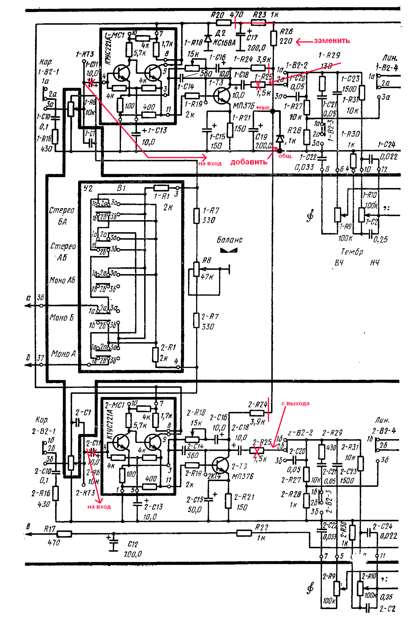

И. Не знаю, не пробовал. Но есть шанс что примитивный дешёвый предусилитель на двух транзисторах (на канал), схему подсказал Бокарёв взявший её из буржуйской древности, будет звучать лучше чем гипернавороченный из горсти микросхем.
Это я готовлюсь к замене К1УС221.

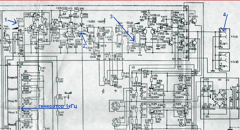

Начали с питания. Перешли на "пятую точку" - там мы назвали вход оконечного каскада(1-КТ5), куда удобно было припаять ограничительные резисторы для подачи сигнала от генератора. После проверки оконечного каскада, поехали дальше. Задача бала оценить работу ТБ без пред усилителя, что я успешно провалил, но исправился и переделал. Сделано было все очень дальновидно, с точки зрения обучения. Поскольку такой подход прививает правильное отношение к делу. Я сейчас это начал отчетливо понимать. С точки зрения теории, все более-менее понятно. Припаял 3 резистора и два конденсатора к транзистору и все! Делов-то. Хай фай готов =))) . А вот реально проверить каждый блок. Вдумчиво ( тут мне очень повезло, потому что я так не умею). И дальше принимать решения, от этого картина может 5 раз на дню поменяться. А если оголтело делать, то взял схему, спаял, не завелась / звук плохой - схема плохая, беру другую. Вот текущая задача, - покрутить регуляторы, посмотреть осциллограмму. По итогу манипуляций, я разобрался с коммутацией ( коренное слово "мутация") на П2К, и теперь, когда я смотрю схему, я понимаю, как это работает процентов на 70%. До этого - 10-20%. Вот так, за один вечер. Без книг, умных роликов в интернете. Страшно подумать, какой мог быть прогресс, если бы я мог находиться рядом с KSV. У меня бы перегрев был под черепной коробкой. _hm_
А вот теперь результат такого подхода.
KSV задал задачу прослушать музыку с тембр блоком и без него. Так вот, разница "с" и "без" была как между магнитофоном 3 класса и СД. Утрированно, но смысл ясен. Смотрю схему и понимаю ее. Вижу, что при нажатии кнопки "ЛИН" сигнал идет в обход ТБ и попадает на вход С25, а я его заменил свеженьким. И при этом "пятая точка" (1-КТ5) выходит на этот конденсатор. Давайте грубо, на слух, с учетом ущербности источника звука. По 10 бальной шкале, звук ТБ/ЛИН/напрямую - 2/5/9. При этом, если все кнопки отжаты, сигнал проходит только через делитель R27,R28, но на слух, очень чувствуется. В ТБ, там понятно, там есть конденсаторы, которые могли "поехать", но тут-то как это объяснить!? Вот, как такое может быть!? Похоже, нужно как следует послушать. Но если подтвердиться, что звук плох в обход ТБ, возникает вопрос целесообразности сноса К1УС221, поскольку в данном испытании он не принимал участие, сигнал подавался сразу после ПУ на К1УС221 и транзисторе. А замена "микрухи", это процесс. Нужно сделать схему ( уже любезно предоставили), нужно спаять, проверить. Но если ТБ плох, а он после ПУ, то какой смысл затевать переделку. Такие дела. Как же это все увлекательно.

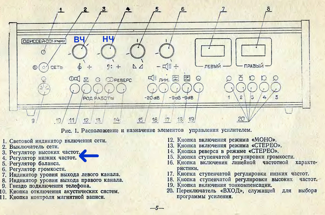

Это не страшно, это надо ЗНАТЬ! Теперь лицевая панель.
Ну, вы опять сделали комплимент моей версии "Одиссея" у вас более поздняя, с индикаторами сигнала, плата которых стоит ближе к выходу. У меня на каждый канал 2 ручки НЧ/ВЧ _hm__hm__hm_ Точнее ВЧ/НЧ
Надо привыкнуть. Это во всех старых стрелочных приборах.

А-а. Я же писал - уровень -23 дБ, а не -16 дБ.
В виду ограниченности времени, я сделал на - 23дБ, а потом кратко на -16дБ. Было интересно, будет ли перегрузка.
Непонятно. 35 и 43 В -дикие цифры. Оять не та шкала?
Думаю та. Напряжение подскочило в самом конце на 90-95% оборота и синус начал дрожать и разъезжаться.
уже ПОТОМ подключить динамик
Ой вей! Так и есть.

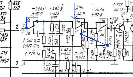

Это удивительно потому что это ПРАВИЛЬНЫЙ РТ, пассивный, таких сейчас не делают.
НО могут быть проблемы из-за МНОЖЕСТВА контактов (они в этом усилителе везде избыточны, хотел показать как хорошо, просто, правильно ещё раньше делали буржуи, но уже 3-ий час ночи). Вторая возможная причина - фиговые ёмкости.
Вот именно!!!! Особенно меня смутило то, что звук плох при включении "Лин" Это крайне странно, поскольку тракт чист. Только делитель и все. А звук ощутимо хуже. Не сравнить с сигналом от "пятой точки". Я обязательно послушаю еще. Я же могу сигнал ( музыку) зацепить на 2 проводка сразу ( 1-R25 и 2-R25) выводы позволяют, тогда получиться Моно. Я попробую снять видео и вложить не на ютуб, чтобы можно было сделать субъективную оценку.
коммутаторе право-лево.
Задумка на эстрадное использование и не очень удачная.
Нет. Переменное напряжение 30 В и более здесь вообще не возможно. Если результат явно несуразный, его отбрасывают.
Меня тоже. Правда, сигнал проходит через три группы контактов и, возможно, грязных.
Достаточно одной таблэтки плохого контакта и будут хрипы и т. п.

По схеме 35 мВ на входе, 2 В на выходе. Усиление = 60. Но есть сомнения что это действительно так. И есьб большие сомнения что это нужно. Не нужна чувствительность по входу до ограничения 35 мВ.
Думаю, уменьшить её до 100...200 мВ. Надо попробовать штаный регулятор на плате покрутить.
И хочу чтобы Дмитрий послушал - есть ли разница в качестве. Когда поставим новый предусилитель, поздно будет.
Если на входе чувствительность 0,1...0,2 мВ то плата с ОУ нужна усилением 10...20 что обычно и реально. С усилением 60 могут быть некоторые проблемки.

Надо сделать перемычки как на схеме прямо на П2К но осторожно, я предупрежал. Нажать кнопку "Лин." Включить, послушать музыку минуту, выключить. Выкусить эти перемычки, снова включить и послушать - будет ли разница. Выпаять огрызки проводков. Если да, можно прочистить контакты.
Домзад №3.
Цель. Ещё раз перепроверить, определить по факту усиление каскада на К1УС221, чувствительность по входу.
Подготовка. На усилителе. РГ-макс. Баланс - средн. Лин - включен. Остальное отжато. Без резистора на выходе (чтобы не грелся).
Подать генератор как на схеме. Уровень сначала -36 дБ. Измерять В3-39, надеюсь, осциллограф не понадобится. На выходе в точке 4 получить 11 В только подбором напряжения от генератора.
Записать потребный уровень генератора в дБ.
Ничего не изменяя, измерить и записать уровень в точках 1,2,3.
Изменить частоту на 50 Гц не трогая уровень. Измерить 1,2,3,4 и записать.
Проделать то же в другом канале.

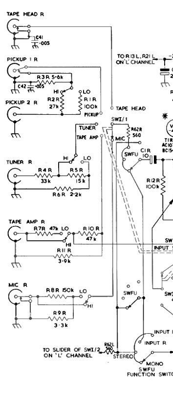

Вот как решена проблема переключения входов
в британском усилителе 1963 года. Просто и эффективно. без того чтобы сигнал проходио чере 5 (!) переключателей паршивой надёжности. Просто галетник у которого и контакты лучше, и помыть их реально.
исключительно согласен с вами,что проходящий через кучу паршивых контактов паршивых П2К сигнал -однозначно дрянное решение. Просто в те годы этому факту вряд ли придавали значение. По схеме есть контакт? -Есть контакт! Значит- от винта!

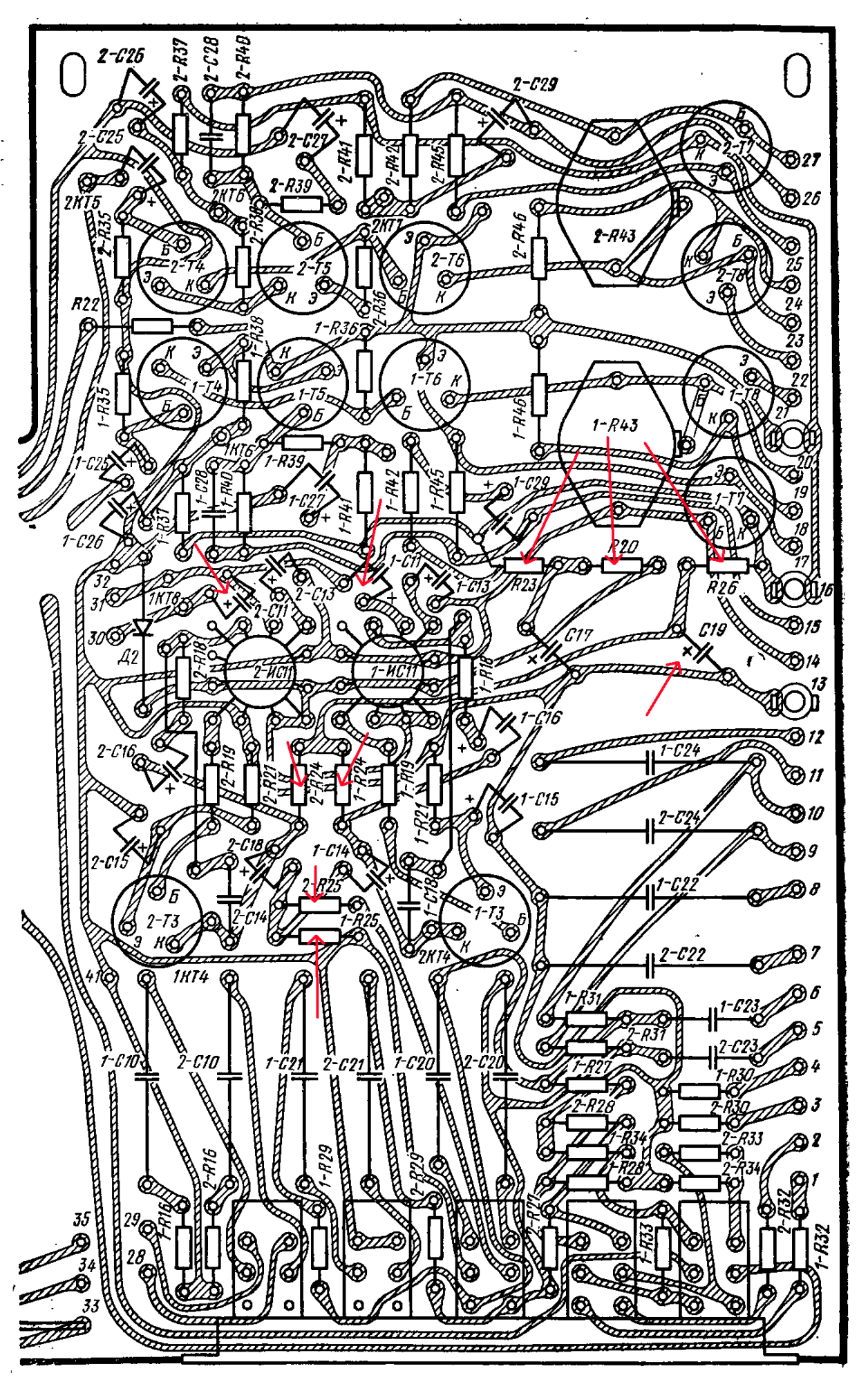

Нарисовал две картинки с графическими пояснениями. Пока без слов. Хочу чтобы Дмитрий посмотрел, прикинул объём работ и сказал: по силам ему это или нет. Подсказываю и где искать эти детали, но не 100% что монтаж и нумерация совпадают.
Это подготовка - снятие нескольких деталей и замена. Питание с нового стабилитрона. И куда подключить вход и выход новой платы усилителя.
А это подсказка где эти детали искать.
Что скажете, Юрий?
