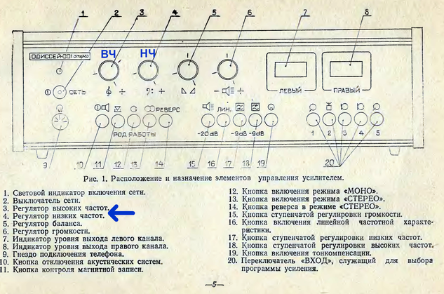

Ага. В среднем положении, все регуляторы. А то, что сам регулятор с обвеской в виде тонкомпенсатора? Это так наз среднее положение тембров- там как бог на душу положит.
Ни разу не совпадает. К тому же не встречал темброблока, не уродующего меандр где-нибудь. Или пузырь на полке с обвалом на краях , или провал с задранными углами. А это означает, что АЧХ кривая , с сюрпризами.

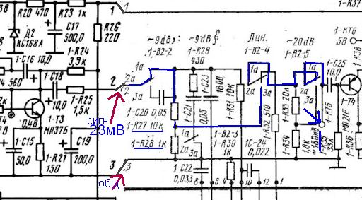

Ещё не проснулась голова, но прикину.
Пишу чтобы Вам были понятны рассуждения.
По схеме делитель R27R28 1:10 значит ослабляет в 11 раз как регуляторы тембра. На выходе РТ должно быть 180 мВ. Значит на вход РТ надо подать 2 В. У нас их нет, но и не надо. Это предельный максимальный уровень. А нам надо столько чтобы проверить и линейный режим "лин." и работу РТ когда уровень будет выше. По паспорту диапазон РТ +-14 дБ то есть 5 раз. И надо чтобы этот повышенный уровень на максимуме тембров был ниже 180 мВ на входе УМЗЧ чтобы не было ограничения.
Делим 180 мВ на 5 = 36 мВ. Возьмём запас. Пусть будет средний уровень 20 мВ. Это в точке 180 мВ, это выход РТ. Значит на вход РТ надо подать в 11 раз больше. Это 200 мВ.
Предполагаю, т.к. ответа нет, что максимум на выходе генератора 1 в. В 5 раз меньше - это 14 дБ.
Значит от генератора надо подать -14 дБ. Можете и -16 дБ, как запасной вариант.
Подать надо на правый по схеме вывод резистора R25 он идёт на переключатель, наверное, П2К и удобно подключить, наверное, туда, но надо тестером прозвонить что это та самая точка. К выводу П2К припаять короткий проводок т. к. крокодил с П2К соскочит или закоротит выводы.
Это не страшно, но...
Придётся искать.
Далее 1-ый этап с нажатой кнопкой "Лин." проверяете синус и напряжение на выходе усилителя, на резисторе, оно будет сильно менее 11 В, так и надо. На В3-39 надо посмотреть сколько дБ это важнее сейчас, чем вольт.
Если заблудитесь в дБ, пишите в вольтах, далбше переведём в дБ.
Проверить что всё правильно вы можете изменив частоту на 50 Гц и покрутив ручки тембра, они не должны влиять.
2-ой этап. Не трогая уровень на генераторе, подайте 50 Гц. Отожмите кнопку "Лин." - включится РТ. Накрутите РТ бас на минимум, запишите сколько дБ показывает вольтметр на нагрузке. Выкрутите максимум, снова запишите. Выкрутите уровень на столько, сколько было на 1 кГц. Теперь посмотрите в каком положении ручки бас действительно "ноль". И сравнивая цифры в дБ в уме или в столбик найдите действительную регулировку баса от нулевого значения.
Верните РТ бас в положение при котором уровень как на частоте 1 кГц.
Поставьте на генераторе 10 кГц и всё повторите.
Надо записывать. Думаю, написал не вполне понятно, но разобраться можно, а мне долго думать как написать получше - недосуг.
Надеюсь, смысл понятен.
Неплохо чтобы осциллограф был подключен к нагрузке. Синус не должен быть ограничен. Это крайне важно.
Забыл. РГ не работает, но поставьте его в минимум - меньше мусора из эфира будет.
Если К1Ус221 возбуждается, то синус будет грязным - обратите внимание, впрочем это бросится в глаза.
В РТ ломаться нечему, ну ёмкости могут поплыть, это мелочи. Но проверить надо, а потом последний узел - предусилитель.

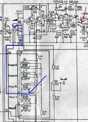

Уточнения:
1) Мне возвращать отпаянные от У2 провода на штатные места?
2) Я правильно понимаю: я звоню выводы П2К, который связан с резистором R25 судя по схеме он идет на тембры блок, значит называется "лин" к выводу П2К - а2. Когда я нашел этот вывод, я припаиваю провод, к нему подключаю сигнал -16/-14 дБ. И произвожу описанные манипуляции. Я так понимаю, что если отключить "ЛИН", то сигнала на выходе быть не должно?

Полезно для эрудиции понажимать кнопки НЧ и ВЧ "-9 дБ".
Надо убедиться что всё работает. И в обоих каналах.

Выполнил задачу. Надеюсь.
Возможно, что-то упустил.
Но публикую то, что получилось.
Паять провод не пришлось. Щуп прекрасно зацепился за вывод П2К.
От 25 резистора нашел точку входа - П2К "осл. бас", вывод 2
Подал сигнал - (-14 дБ) - 23мВ ( не менялся)
Ограничения по НЧ не наступали, был самовозбуд на нормальном синусе. В зависимости от частоты и канала +- от 12В до 14В.
Результаты в ЛК
Положение потенциометра "бас" 50Гц1кГц10кГц
ср. пол2,4В вых3,2В вых3,4В вых
Крайнее левое2,4В вых2,1В вых0,1В вых
Крайнее правоеВозбуд после 13В выхВозбуд после 13В выхВозбуд после 13В вых
Ослабление сигнала на -9дБ
сигнал 50Гц (НЧ)До нажатия 2,4В выхПосле нажатия 2,8В вых
Сигнал 10КГ - (ВЧ)До нажатия 3,4В выхПосле нажатия 2,8В вых
Результаты в ПК
ср. пол1,8В вых2,8В вых2,8В вых
Крайнее левое1,8В вых2,1В вых0,1В вых
Крайнее правоеВозбуд после 13В выхВозбуд после 13В выхВозбуд после 12В вых
сигнал 50Гц (НЧ)До нажатия 1,8В выхПосле нажатия 0,8В вых
Сигнал 10КГ - (ВЧ)До нажатия 2,8В выхПосле нажатия 2,6В вых
Возможно, что-то нужно перепроверить.
Совсем забыл.
Постоянка
ПК - 33мВ
ЛК - 178мВ
Теперь фрагмент схемы.
Должно быть. Сигнальный провод от генератора - верхняя стрелка, экран - нижняя, к общей точке.
Синяя линия - прохождение сигнала до входа УМЗЧ. Кнопка "Лин" нажата. остальные - нет.
На правый вывод надо было подать не 23 мВ (хотя это не страшно), я уже сам запутался от того что в голове ушёл далеко вперёд. На R25 можно подать сигнал менее 0,18 В. Вот почему. Нагромождение резисторов, конденсаторов, переключателей может только ослабить сигнал и он доберётся до точки 1-КТ5 с уровнем меньшим 180 мВ при котором, как мы выяснили, наступает ограничение. Поэтому я прикинул в уме -16 дБ что примерно соответствует 180 мВ генератора, но у вас 23 мВ!!! Нестыковка. Разница аж в 6 раз. Хотел просто поставить -20 дБ на генераторе и было бы 100 мВ. Но тогда до входа УМЗЧ добрались бы 10 мВ и меньше, а это малые уровни с которыми неудобно работать и осциллограф не покажет.
Смотрим синюю линию. R27R28 делитель после которого сигнал уменьшается в 10 раз (точнее - в 11), значит до входа УМЗЧ доберутся менее 10 мВ в режиме "Лин". А в режиме РТ на максимум доберутся несколько пощипанные, но всё равно чуть меньше поданного от генератора. Ограничения быть не может, а если оно есть, значит где-то ошибка, поэтому я и выделил вопрос ниже.
Я понял почему нестыковка. ВЫ СДЕЛАЛИ АБСОЛЮТНО НЕ ТО ЧТО Я ПРОСИЛ. Вы подали генератор на вход микросхемы, в точку с надписью 35 мВ.
Только так можно объяснить ваши цифры.
Вы сделали то что синим цветом и сигнал попал прямо на РГ который я советовал поставить в минимум! Если бы вы послушали, не было бы ничего на выходе и тогда вы прочитали бы ещё раз и подумали бы.
ГДЕ ЗДЕСЬ R25 на который я писал нужно подать генератор? Он там где красная стрелка и там тоже П2К. Для синей стрелки П2К не нужен.
Я недоумевал откуда у вас перегруз и 13 В на выходе, кстати, ещё подтверждение того что или цифры на схеме ошибочны, или вы что-то делаете не так.
БАСТА. Дальше не тронусь с места пока не будете отвечать на насущные вопросы. Последний раз.
1). Надо подключить к кабелю от компьютера осциллограф. Уровень программного микшера на максимум. В программе ненератора максимальный уровень. Если на экране синус ограниченный, сплющенный, то уменьшайте его в генераторе добиваясь нормальной формы.
Когда получите синус хорошей формы максимальной амплитуды, всё на 1 кГц, отключаете осциллограф, подключаете В3-39 и измеряете - сколько вольт. Пока не сделаете, дальше обсуждать нечего.
Отвечу пока на основные вопросы.
Если смотреть схему, то 1-R25 и 2-R25 идут на второй вывод переключателя П2К, который отвечает за ослабление баса на 9 дБ. Я прозвонил перед подключением. Может не тем контактам подключился. Прозвонился средний вывод (2ой)
К нему я и подключился. То что вы выделили синим, больше похоже на плату У2. Я ее вообще не трогал, даже громкость не припаивал ( вы говорили, что это не влияет).
Под спойлером фото.
Писал про сигнал, хотя уже столько писали....
В3-39 показывает 1,4В. С1-94 ( 4Д 1В) 4В/2,8=1,42В. Это максимальный сигнал. Искажений нет, сильнее сигнал сделать не могу.
Под спойлером фото
В сообщении 584, во втором пункте кнопка "Лин" отжата. У меня была отжата на этом этапе.
Кстати, когда она была нажата, вых был 3,4В, после 2,8В
Стоп машина!!!!
Мой косяк! Не ту шкалу посмотрел в В3-39. Сигнал был -14дБ ( не закрыл генератор). - 300мВ. Если -16дБ - 240мВ.

Теперь становится на место то что при 23 мВ (по моим подсчётам основанным на неверных исходных данных, там было в полтора раза больше, не 23 мВ а 35 мВ - именно тот уровень около ограничения.
И снова утвержаю, что вы сделали что-то не то. Невозможно подать 35 мВ на вход РТ чтобы выход усилителя был на пороге ограничения, невозможно. 35 мВ всегда будут меньше уровня порога на входе усилителя - 180 мВ. Разница 5 раз, 14 дБ. А вот если подать на вход РГ, то возможно.
Даже в этом случае будет ограничение если вы включили 300 мВ не туду куда я просил, а в другую точку!!
Вас не смутило, что делаете таблицу, пишете что крутите ручку регулировку баса, а уровень меняется не баса, а высоких частот???
Основания подумать: "что я делаю не так?".
240 мВ тоже могут устроить и перегрузку, и ограничение и что угодно, при одном условии - РТ выкручены на максимум.
Я читал что началось "возбуждение". А как вы определили что это не перегрузка? Неплохо хотя бы снимок экрана сделать. И сразу возникает вопрос: а как и когда это "возбуждение" появилось - сразу или на самом максимуме? Какое максимальное напряжение было ДО "возбуждения"?
Получилось в общем так как я рисовал - при излишнем напряжении на входе возникает ограничение.
Вопрос №2.
Повторить те же измерения с учётом написанного. Подать на правый вывод 1-R15 уровень -23 дБ
(перестраховка) 1 кГц. Должно быть 100 мВ которые не могут вызвать ограничение. Проверить В3-39. Сначала принажатой кнопке "Лин". Затем как раньше. Обратить внимание что при подаче 50 Гц уровень на выходе усилителя должен менять регулятор баса. Если это не так, проверить.

Положение потенциометра "бас"50Гц1кГц10кГц
Крутим потенциометр "бас" а меняется в точном соответствии уровень ВЫСОКИХ частот, заодно и низких... Причем низких только в плюс.

3) Как в убогой рекламе, -"и это еще не все"!!!. кхм.... У В3-39, несколько шкал.... может 4В, а может и 12В. Так вот, я слегка промахнулся. не в всегда в пользу 4В
Надо привыкнуть. Это во всех старых стрелочных приборах. Цель - сделать одну шкалу децибел, надо просто привыкнуть. И прибор показывает правильно, но нужен некоторый навык.
