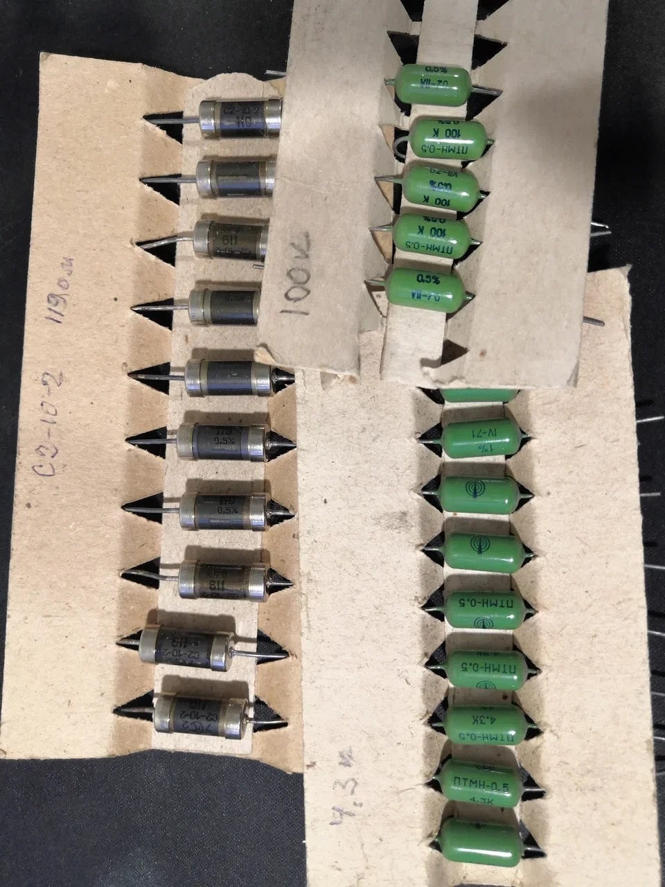

С2-10 точные подогнанные резисторы, есть кучка небольшая. А ПТМНов ящик, не знаю куда деть. Выше 100ком там паразиты во весь рост.
ПТМН продают все кому не лень, не люблю. ПТМН – "в цепях постоянного и переменного тока частотой до 1000 Гц“, Резисторы, под ред. Четверткова, 1987.
Люблю С5-37, проволочные, в катод вых. ламп.
С2-10 точные металлофольговые, было уже.
Да, именно, ПТМН нормированы по частоте на 1000гц, а их ставят в аудиофильские святые места, даже знаю ценителея таких резисторов. И ладно бы с их стальными выводами, так там судя по отклику паразитов два мешка, ачх - набор резонансов. Нафи.г.

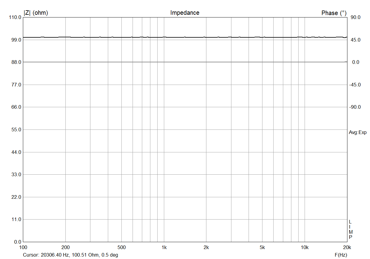

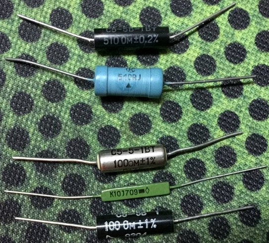

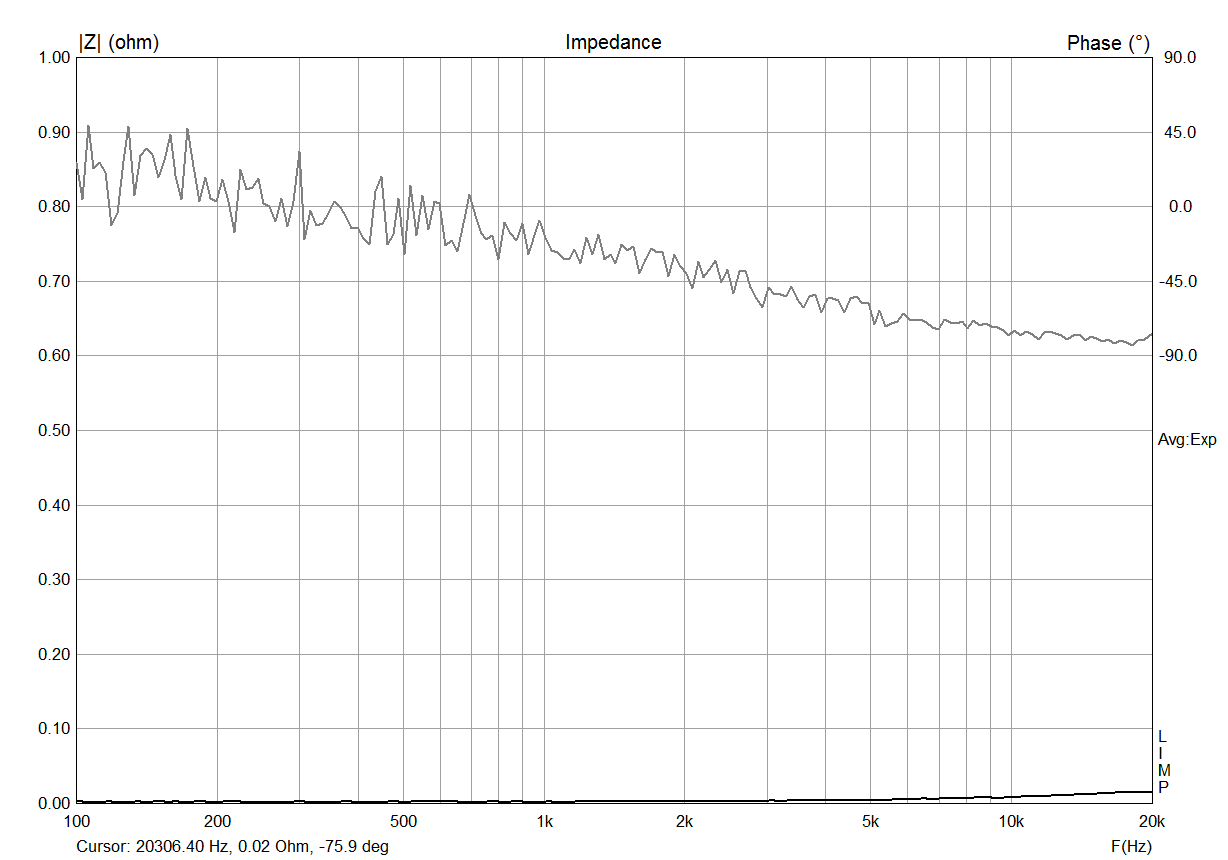

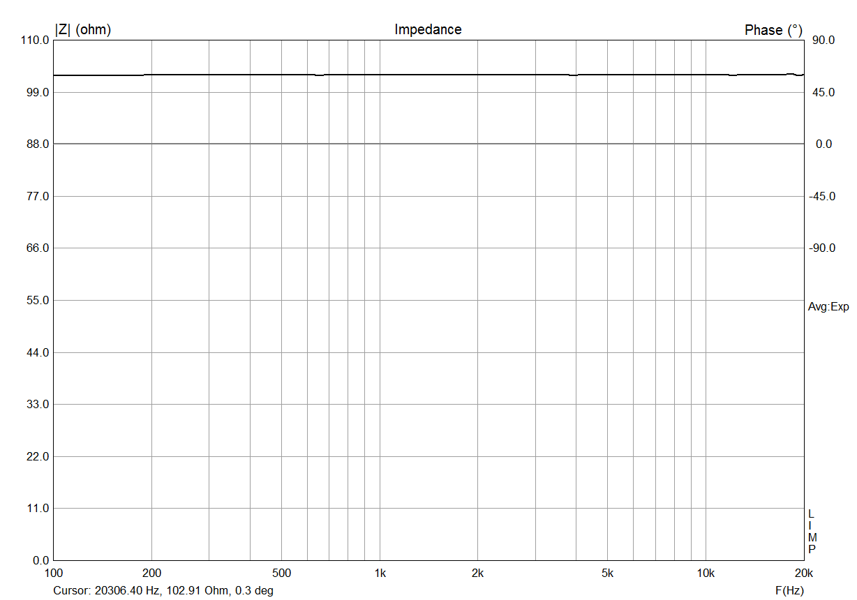

Небольшая лабораторка
В таблице, в верхней ячейке Омы, в нижней - мкГн

ТВО
100 Ом/1 Вт
102,6
1,8
102,6
5,1
102,6
2,6
102,6
1,8
102,6
1,4
102,6
4,8
На счет индуктивности порадовали ТВО, у них из всех 100 Омных наименьшая индуктивность.
С5-5В самые точные.

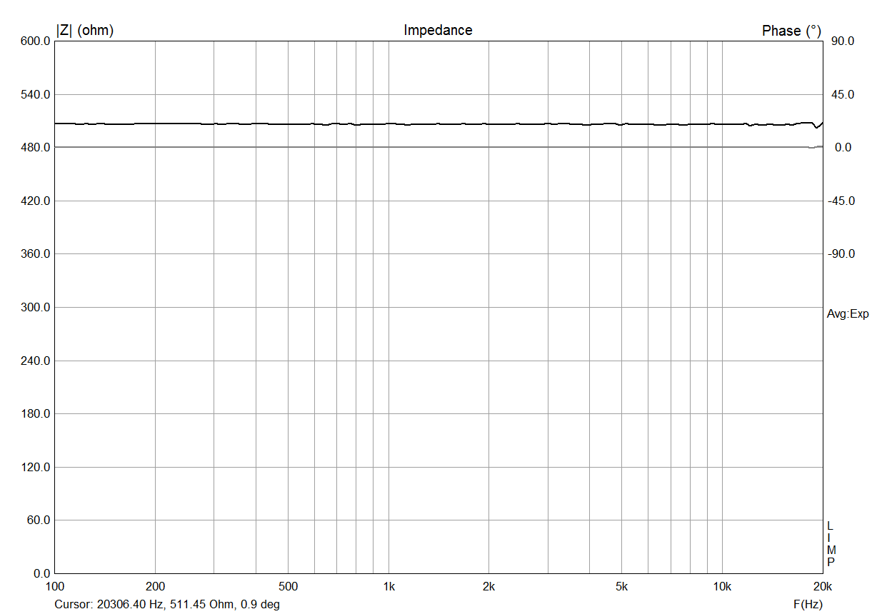

Калибровка:

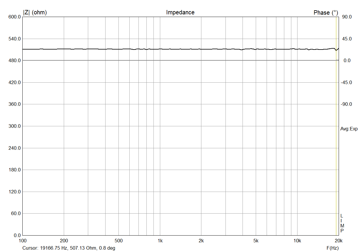

510 Ом
С2-33Н, 2 Вт/510 Ом:
С5-5В, 1 Вт/510 Ом:

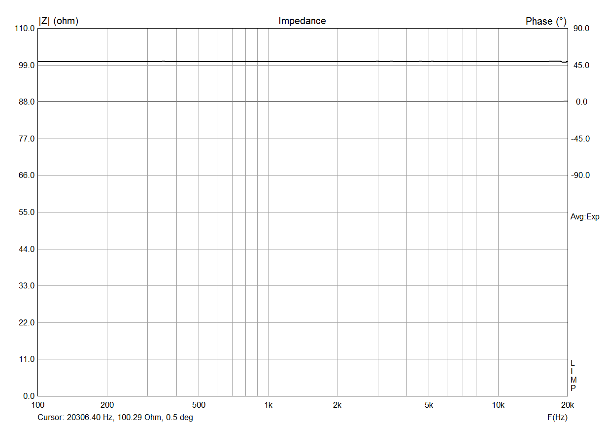

100 Ом
С5-5В, 1 Вт/100 Ом:
С5-5, 1 Вт/100 Ом:
ТВО, 1 Вт/100 Ом:
На индуктивности не смотрю, даже ПЭВ, С5-35, пускай кто хочет меряет...
Хорошая тема.
Если будет побольше статистика, так можно будет делать мягкую ВЧ коррекцию на самом верхнем краю звукового диапазона, и выше по частоте.
Импортные тоже неплохо было бы лабораторками "потрогать".

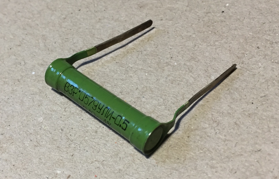

Как он правильно обозначается, ВЗР или УЛИ?
