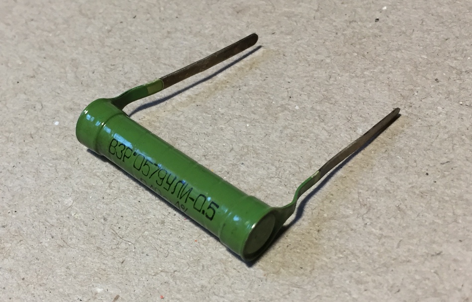

Углеродный Лакированный Измерительный, делал Воронежский Завод Радиодеталей
Воронежский Завод Радиодеталей, 5-й месяц, 1979 г. / Углеродистый, в Лаке, Измерительный, 0,5 Ватт (100500 кетайских ватей). Весьма точны, стабильны и стойки(!) Вполне (почти) заменяют Тайваньские Хитано.
UP: Ух, многие помнят... :)
И 0,5 Ватта рассеивает 1 Вт, 1 Вт - рассеивает 2 Вт, китаю нефиг делать...

Их же как обычные резисторы можно использовать,или лучше только в силовых линиях на больших нагрузках.В фильтры к примеру лучше не ставить?Если нужно а под рукой ничего кроме нет?
Можно везде. Весьма термостабильны. Гудственный контакт резистивного слоя и выводов (графит/серебрро/медь).
Вот и я думаю,серьёзная начинка,размер меньше,почему их не ставят,а ставят ПЭВ. Там вообще нихром.
Ещё и плюсом ,тёплый ламповый звук...
Надо попробовать будет ,у меня они есть,и ещё из ламповых добавится кучка.
"Начинка" УЛИ для тех лет для совка "серъёзная", но содрать у буржуинов почти получилось. (УЛИшки, в основном, лепили в пром.юприборчики и ракетки. Недёшивы в производстве).
Проволочные, Эмалированные, Влагостойкие -- это как в электроплитке/электрокипятильнике/утюге. На малых омах и относительно больших мощах ещё куда не шло, а вот с точностью/индуктивностью/стабильностью/ТКС... Зависимость сопротивления проволочки от температуры...

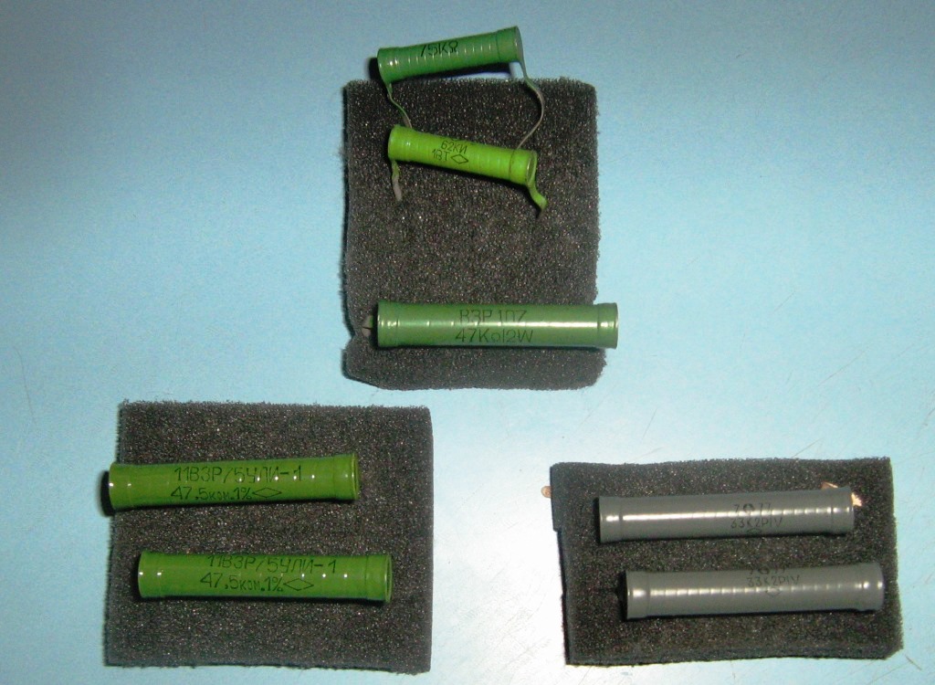

Вот эти ВС, УЛИ, и БЛП, Бороуглеродистые Лакированные Прецизионнные
ВС тип 2 Вт, а УЛИ и БЛП такой же размер 1 Вт. И рассеивают спокойно 2 Вт
Тайваньские Хитано и проч. фигню мне не надо, советских завались...

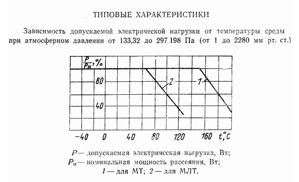

Применяю широко старые МТ и не слышу разницы от других "крутых"...

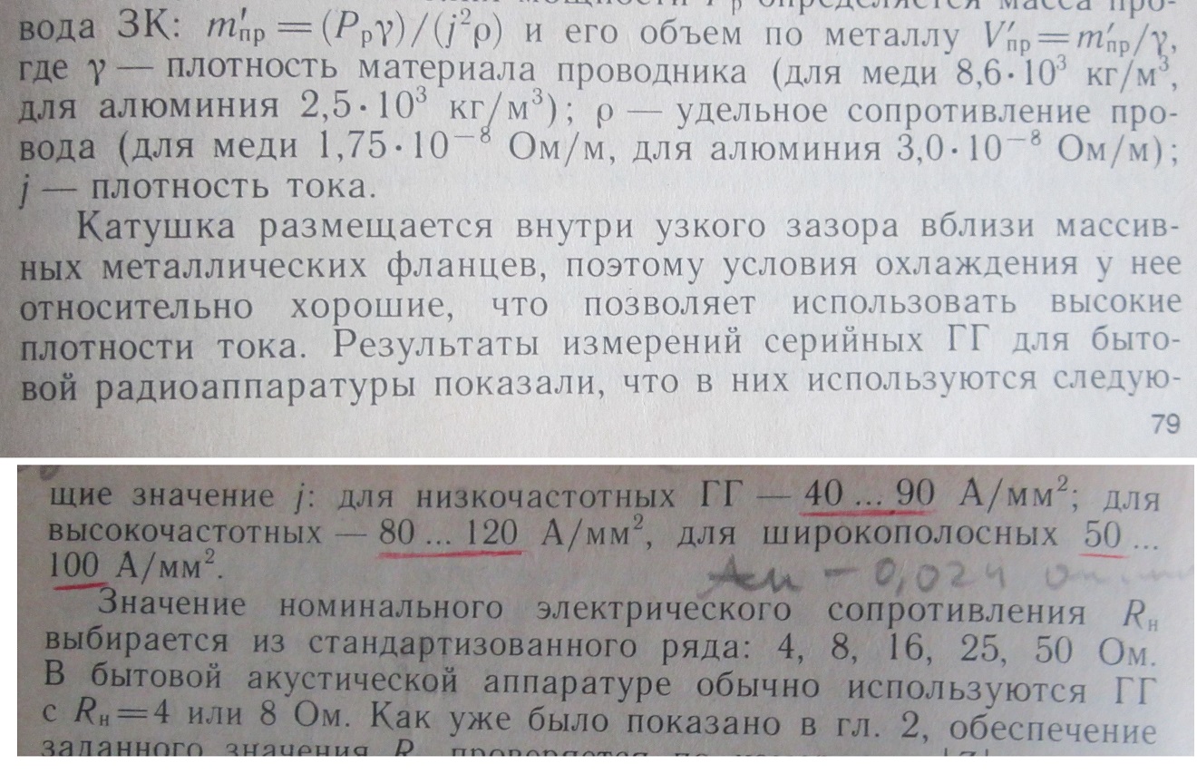

Институтским в этом вопросе врать ни к чему.
Источник - "Электродинамические громкоговорители", И. А Алдошина, текст и номер страниц во вложении.
Усилитель без повреждения в импульсе может дать ток, который способен выдержать его выходной каскад.
Для современных транзисторов это десятки и сотни А.
Диаметр провода больших низкочастотных динамиков, как правило, не превышает сечение круглого провода 0,45 мм. А обычно ниже, диаметром 0,28-0,355 мм.
На участке примерно 100...350 Гц НЧ динамики имеют сопротивление почти чисто активное, всего на десять-пятнадцать процентов выше Re, сопротивления постоянному току.
Вот и считайте.

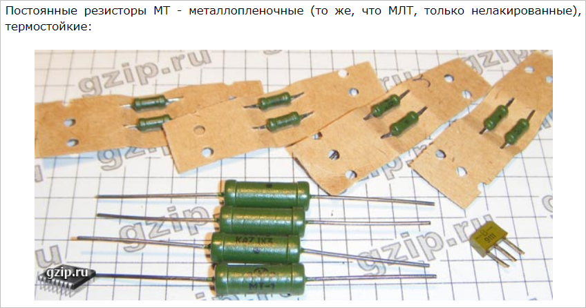

Еще раз в защиту МТ. А если предварительно все прокалить в духовке (идею дал Бокарев), а затем подобрать по номиналам, цены им нет.:)
