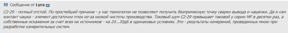

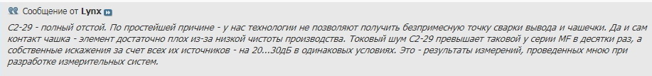

Запечетляю я такие моменты не потому что Рысь кумир мой, лишь потому что этого больше нигде не напишут.
То, что нынешние МЛТ, точнее, с2-33 говнище редкое, верю безоговорочно.
Выводы тонкие, ломкие, покрыты серой пакостью, к шляпке приварены на соплю, отваливаются при косом взгляде.

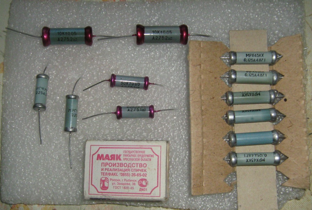

Есть МРГЧ и МРХ, безиндукционные, могу поставить. В слепом тесте, вряд ли, что там, ВС, МЛТ, ОМЛТ, УЛИ, МРГЧ.... Китаезов не беру, советских хватает, и зачем оно, 2 ваттный размером с 1 ваттный, или с ПВ=50%, или половину ждет, половину пашет? МТ 2 вт и 3 вт нормально.

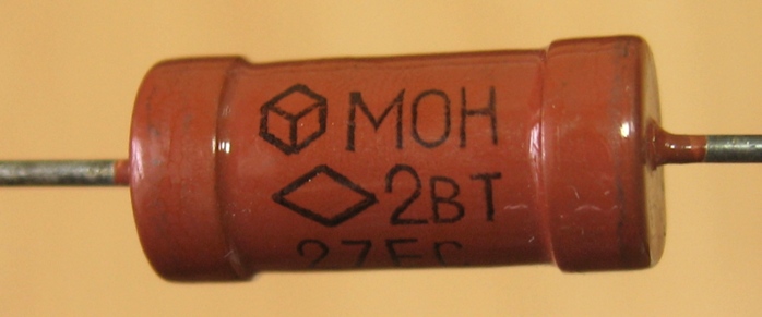

Рассеивая мощ-ть зависит только от габаритов. Современные рассчитаны на большую рабочую температуру. Но при установку на плату может посадочное место (клей) отвалиться. Но МЛТ старые горят ясным пламенем при превышении мах мощ-ти, а китайские только обугливаются. Это плюс.
Ага. Обугливаются. щаз.
Ленивый напарник вместо МЛТшек хапнул китайской дряни, типа, тоже 2-ваттников. Вонища на всю лабораторию, сидел репу чесал потом.
Есно. воздух не озонируют при перегреве. А как должно быть когда он обугливается? Лимоном пахнуть?
Угу, а в цветных ламповых телевизорах ничё, в блоке цветности R, G,,B на 18ком 2вт, все почти обуглившие, и годами пахали? Китаез вытерпит? Да он сразу, и в аут
Вытерпит.
У меня в мощ-ных ИБП рукой нельзя коснуться сопротивления и оно даже не меняет цвета. Но самодельная однослойная плата плохо отводит тепло и нет есно металлизации отверстия. Только по этому приходиться применять спарку. На промышленных платах вполне допустима расчетная мощ-ть.
