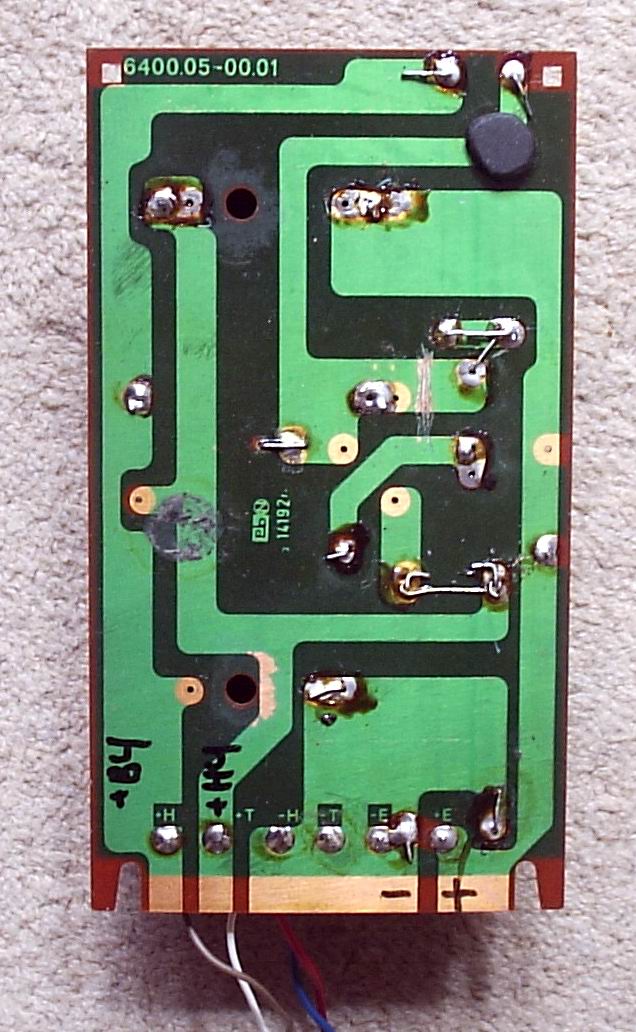

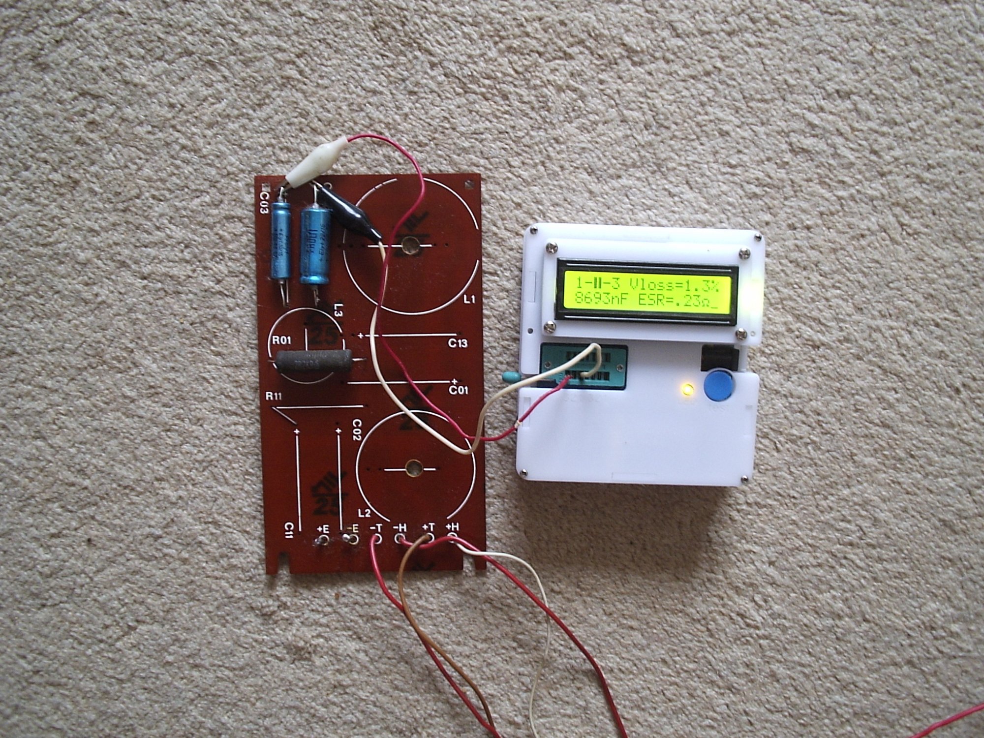

К сожалению, в купленных колонках нет ни одной катушки и всего 1 конденсатор. По паспорту частота раздела этого фильтра 2 кГц, а мне пришлось сделать 3 кГц. Обратите внимание на катушку 100uH. Она может понадобиться, если добавить третий динамик - супертвитер, а в штатной схеме по видимому катушка убирает подъем в области 15 кГц, на мой взгляд, делать это в двухполоске не надо.

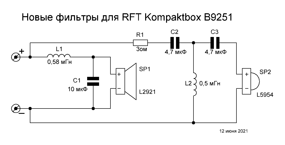

Я всегда стараюсь делать максимально простые фильтры с использованием стандартных номиналов. Катушки подгоняю под них т. к. их всё равно надо мотать, а не брать готовые.
Вот версия 12 июня 2021 года.
Так получается наиболее ровная АЧХ без гриля.
Возможно, для себя уменьшу R1 до 2 ом т. к. резистор 3 ома у меня набран из двух, ВЧ немного повысятся, надо послушать. При желании можно немного подогнать детали для ямки в области 3 кГц, но это по вкусу и лучше с микрофоном т. к. на ВЧ легко надувается пузырь, как в №28 или срез становится крутым.

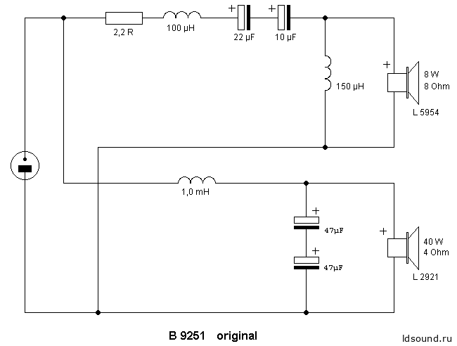

Напоминаю штатную схему (взята на этом сайте).

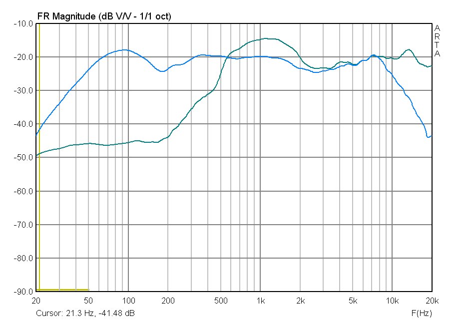

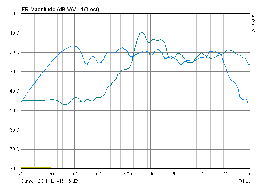

В чём причина? Здесь на помощь пришёл микрофон.
Вот АЧХ динамиков без фильтров (а их по факту и нет, НЧ динамик просто включен напрямую) первой колонки с отвалившимся выводом динамика, его я и курочу.
Посмотреть вложение 16744Это с полуметра с усреднением в октаву. Вот эта огромная грыжа у ВЧ в области 1 кГц - следствие закрытой сзади корзины. Понятно, что оба динамика играют всю середину и каждая своим голосом, это как две бабы одновременно орут друг на друга - ничего не поймёшь.
Но гофр я герленом аккуратно всё же пропитал - для прочности бумаги, динамикам ведь лет 50 уже есть.
Вот то же при 1/3 октавы.
Посмотреть вложение 16745Хрен редьки не слаще.

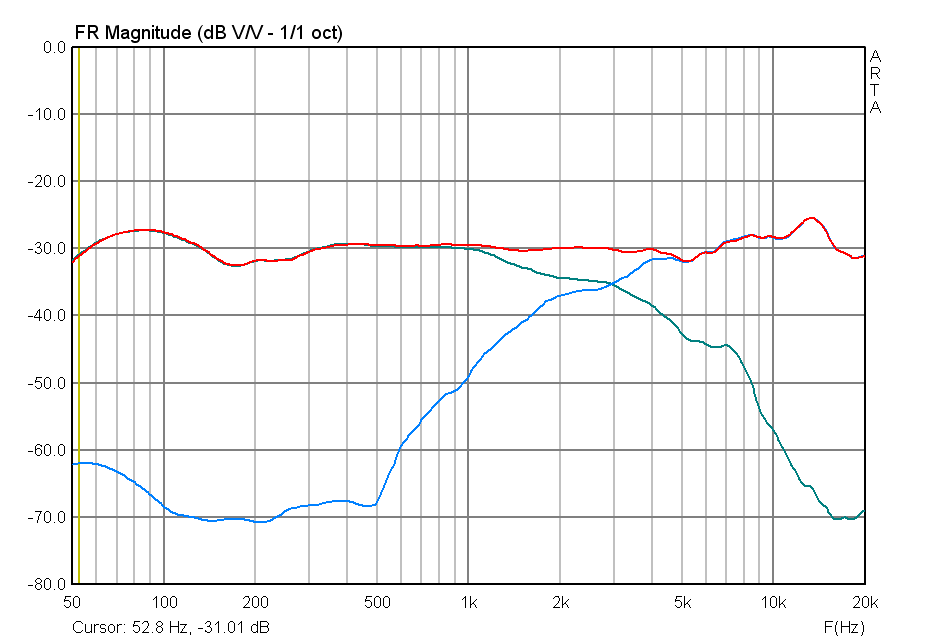

Для динамика L2921 быстро нашел простой и хороший фильтр, но при этом частота раздела 1,5 кГц. И никак совместить его с ВЧ динамиком не получалось.
После нескольких неудачных попыток мне удалось найти решение. И я уверен, что попал, если не в десятку, то точно в яблочко (не надгрызанное).

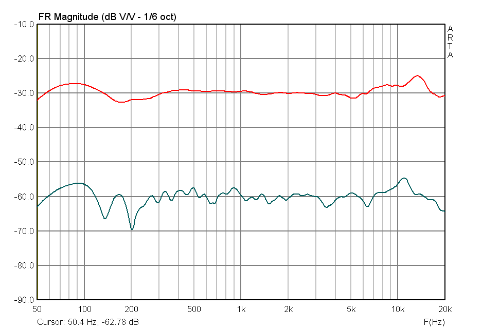

Сводил при сглаживании в октаву - так лучше видно.
Посмотреть вложение 16747Результат - красная линия. Неплохо?!
Практически от 100 Гц до 5 кГц - идеальная горизонталь. Ямка 150...300 Гц - отражения от пола, АЧХ здесь ровная и яма исчезнет при приближении микрофона. Расстояние - полметра.
На частоте 100 Гц и ниже - особенность работы данных динамиков в объеме 10 литров. При этом гудения нет абсолютно, бубнения не заметил, как ни прислушивался. В отличие от 10МАС-1М при надавливании на диффузор ощущение вязкой жидкости. Возвращается на место диффузор так же медленно и "вязко". Думаю, это заслуга хорошей герметичности корпуса и подвесов L2921. Подъем в области 12...15 кгц для меня скорее плюс. А что выше 15 кГц мне уже неинтересно.
Ниже линия АЧХ для сравнения при усреднении 1/6 октавы. Вообще при любом усреднении особой разницы нет.
Вот так выглядят динамики с фильтрами поодиночке.
Я добился -6 дБ на пересечении при частоте 3 кГц (привет Николаю Маркову).
Посмотреть вложение 16749Вот теперь каждый поёт свою партию и не лезет в чужой огород.

Фильтры получились очень простые и малочувствительные к номиналам деталей. Схему добавлю позже - её ещё надо нормально нарисовать.

Удобно, что немецкую плату несложно переделать под новые фильтры, уже с катушками. Вот так.
Я страдаю плюшкинизмом, стараюсь максимально использовать имеющиеся детали и использовать минимум номиналов, поэтому все конденсаторы у меня 4,7 мкФ. Измерил и с максимальной ёмкость поставил параллельно, получил 10 мкФ. Резисторы немецкие, суммарно 2 ома.
Только одну дорожку пришлось разрезать.
Ниже уже плата из второго комплекта, видно более ранняя модель.
Конденсаторы 10 и 22 мкФ включенные последовательно должны дать 6,8 мкФ как в первой паре, а по факту вы видите. Ну 6,8 и 8,6 - никакой немецкой разницы?

Для настоящих или будущих владельцев Kompaktbox B9521 небольшое уточнение схемы с привязкой к обозначениям на плате.
Это может помочь при её переделке.
