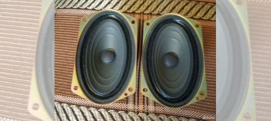

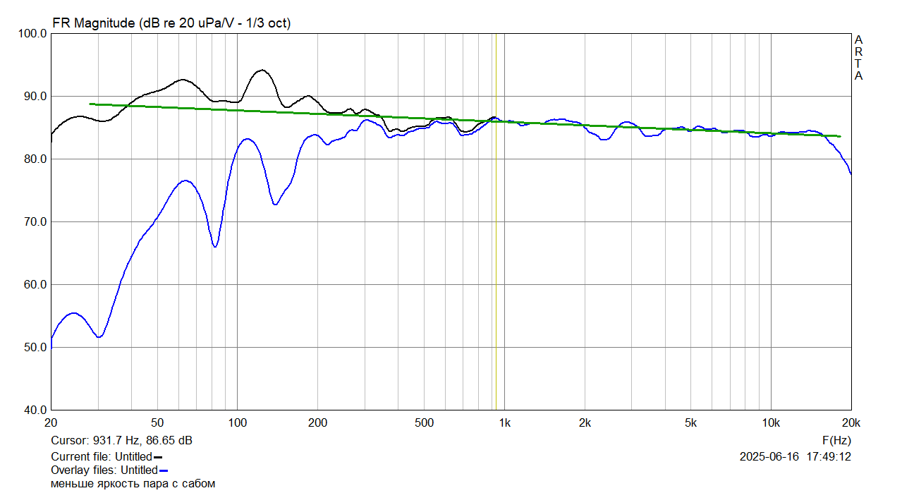

зелёная кривая - его сумма с БМВ пищиком
Чет прям напомнило:
VCjwvRnwBD34-SrgG0kcMDrtDP7ho8dVkWSQYM1zTW5XGhT4ai6viStVEpys5ZWofOyVinJ5inrFeX8jf3VqwcIy6B2rY-fTrCB5cCl-s74bmqX47YJK0C9Qvh7Mo0Av0xdUffe00xDD0kWV-NT9rFKxgmag11CXgehJ8o04jXEUN5swUhn6VqIuIUoZ_DrAal8lMlSNQIoOCk3yxZ5Dgy6HTJAd6Eocd3jCzBJ0IulnwBvllpxcaZAosTVg1v6bz1S30NcS-UxILlXgVl-w_o2RWr3snp_699p3p94Z

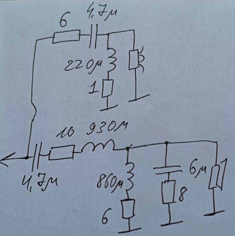

Провёл профилактику "яркости", получил следующее:
Схема ФСЧ+ФВЧ:

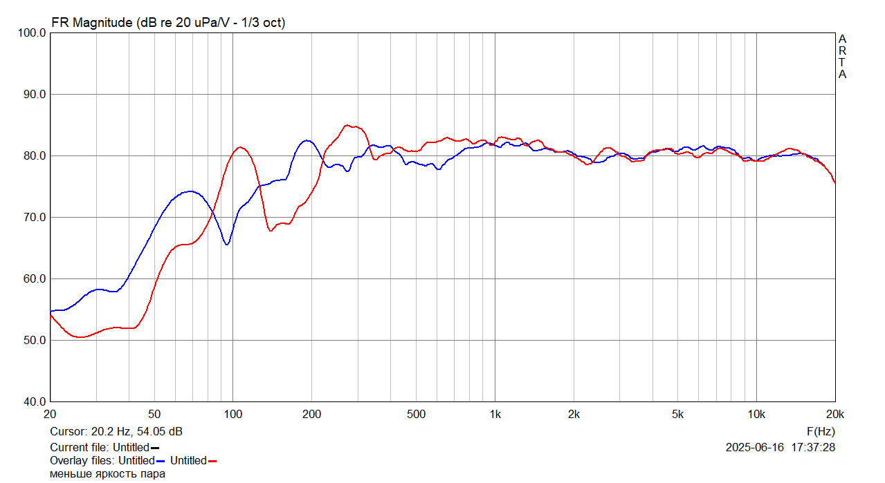

Подогнал. 80 мс окно, 1/3 октавы, ТП.
уклон дал 3,5дБ от 100 до 10к:
Чёт перебасИл слегка :unsure: Полосы саба и мида не трогал _net_1
Кривули в районе 2к вероятно от меня: я не сидела в уголке, как в прошлый раз #200 , а прятался под тумбочку, на которой стоял ноут (тоже отражает...), под левую АС)))

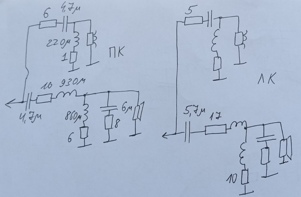

Схемы ФСЧ/ФВЧ. Не подписанные элементы соответствуют братикам в правом канале.
Как видите, съезжаю в сторону всё более одинаковых ФСЧ.
Послушал, с яркостью порядок. Непорядок с мидбасами. А я не зарисовал последнюю схему канала саба _dadel
для чего делать наклон к области ВЧ.
реверберация комнаты в большом временнОм окне в зависимости от расстояния от АС до микрофона даёт примерно следующий наклон на участке от 100 Гц до 10 кГц:
меньше 1дБ - меньше 1 метра (обычно игнорируется);
1дБ - 1 метр;
2дБ - 1,5 метра;
3дБ - 2 метра;
4дБ - 3 метра.
Величины зависят от степени заглушённости комнаты (приведены экспериментальные величины для жилой комнаты среднего размера с мягкой мебелью). #15
То есть, по мере увеличения временнОго окна, АЧХ приобретает этот самый наклон: на НЧ коэффициент поглощения в комнате - минимальный, на ВЧ - максимальный, и вклад реверберации в АЧХ (за время затухания звука в средней комнате, равное 100...200 мс) максимальный именно на НЧ. В первом приближении закон изменения коэффициента поглощения принимаем линейной функцией, и вот так получаем наклонную прямую, которая презентует суммарный средний уровень всех волн, вместе взятых (и прямой, и всех отражённых).

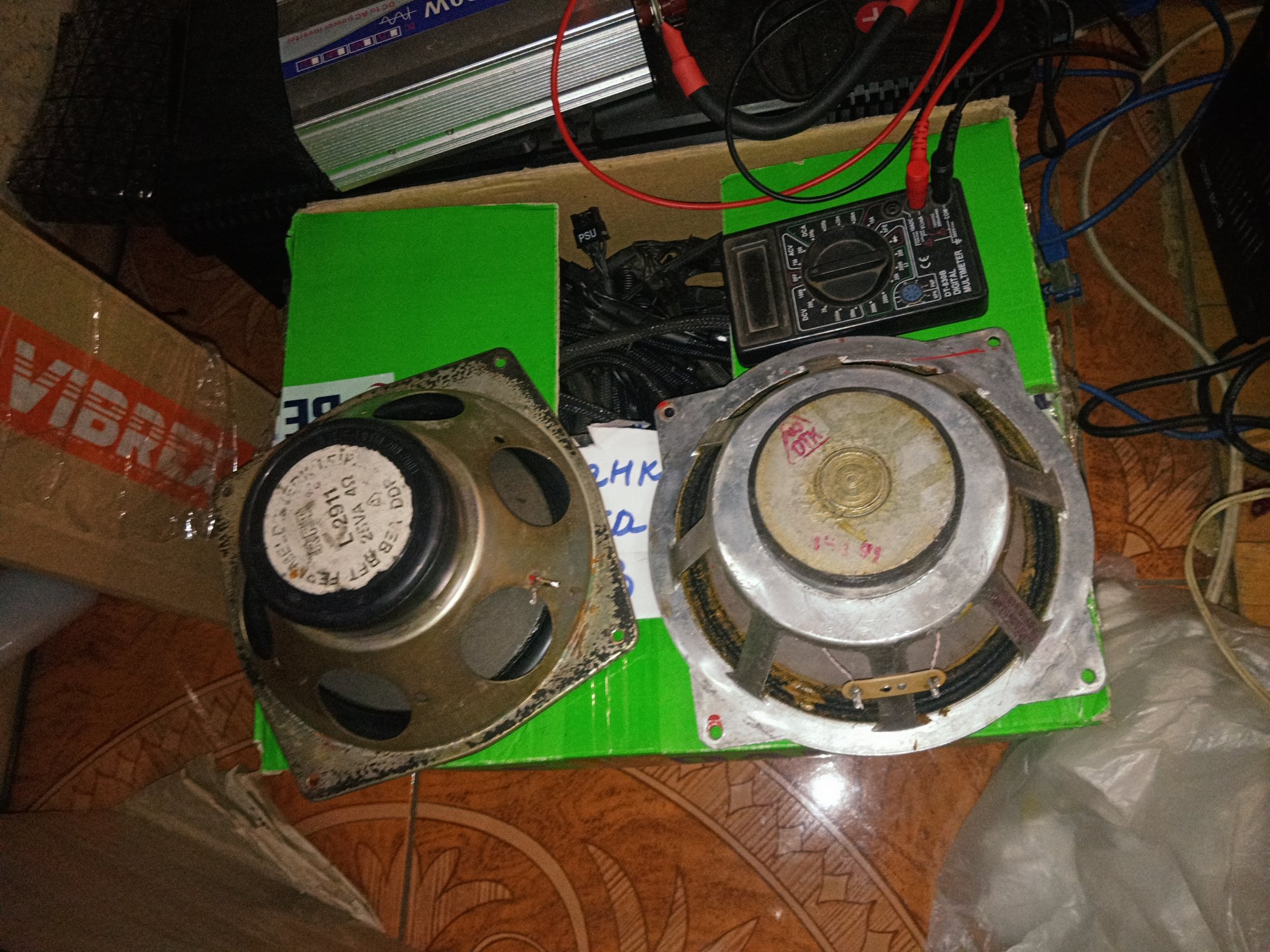

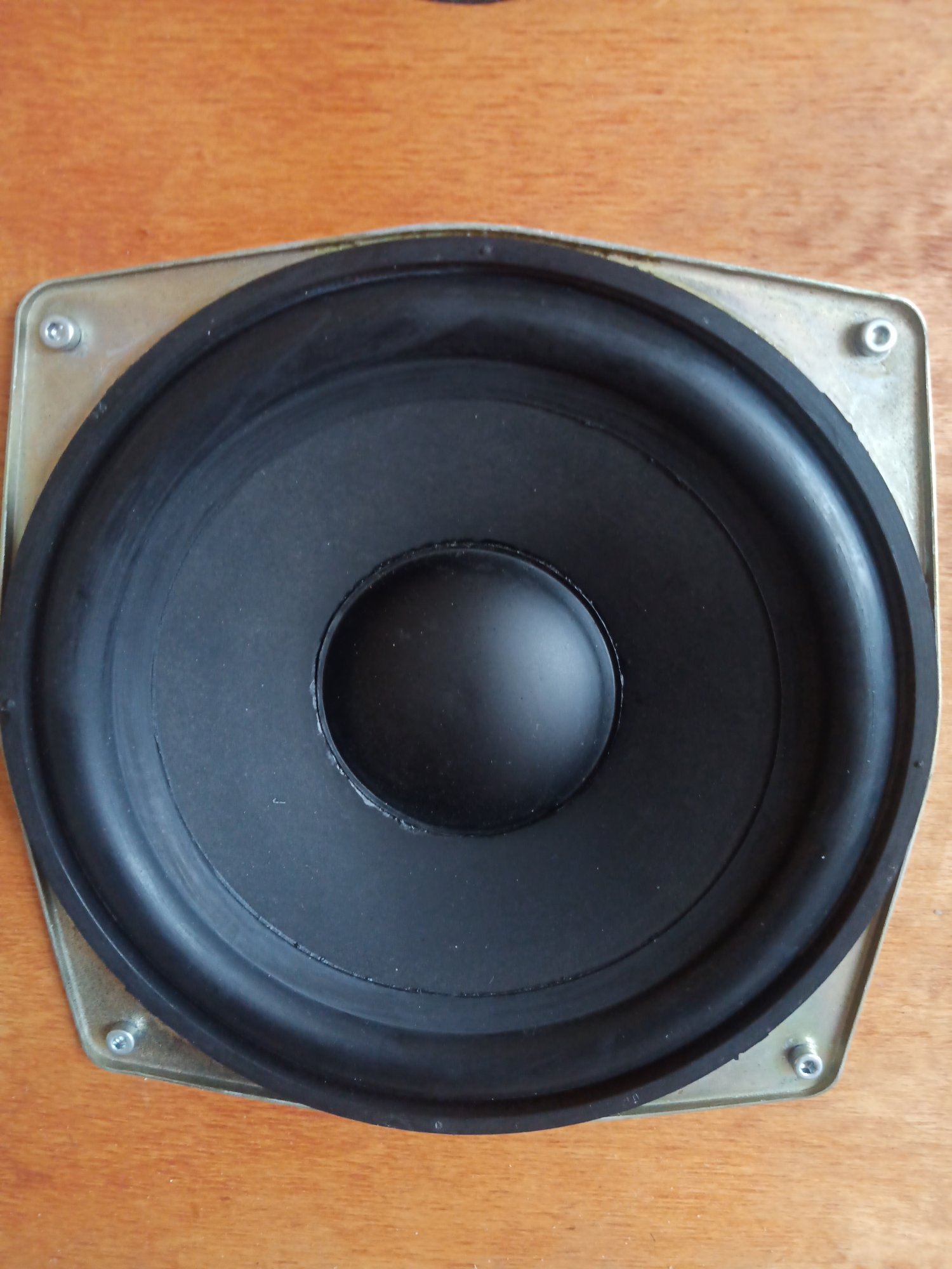

Здравствуйте всем. Есть пара нч динамиков рфт 25 ваттных и пара вч Филлипс, корпус от романтики 20 литров. Возможно ли подружить их в двухполосном варианте?
Хотя бы фотографии какие, может получится идентифицировать динамики, и сразу утвердительно сказать "да/нет"
На фото слева. Ну и Филлипс шелк автомобильная на неодимовом магните
    565.2 KB · Просмотры: 82
    266.9 KB · Просмотры: 83
Ну в теории что то можно собрать, вопрос еще один, а какая цель по итогу преследуются? (что хочется, просто сложить всё в деревянный макинтош и на прополке огорода слушать музыку? или ... )
Требования не супер высокие. Озвучка компа
Оно, конечно как-то играет, ВЧ со штатным конденсатором 4,7 мкф, мидбас напрямую
Есть пара нч динамиков рфт 25 ваттных, корпус от романтики 20 литров. Возможно ли подружить их в двухполосном варианте?
Не вижу ПАРЫ динамиков (пара - это не просто две штуки), вижу очень разные динамики, один НЧ, другой - ШП.
Каждый требует своего домика и своих фильтров.
Сделать пару, именно пару АС, на них нельзя, а включить как душе угодно и слушать - можно.
Да нет просто фото где их два. На гдш не обращайте внимания

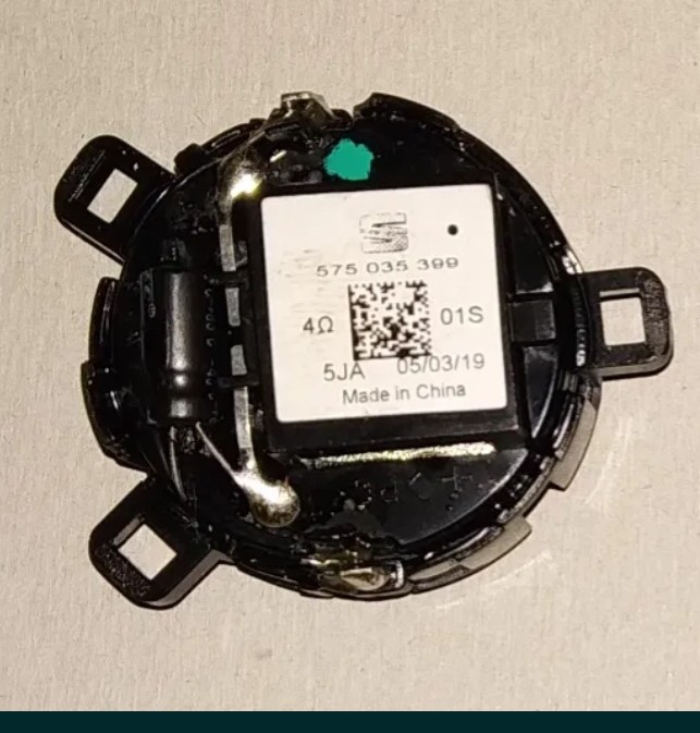

Ситуация интересная, если про L2911(L2921) что то известно, то вот что там за автопищалка, и что оно может, уже загадки. Собирать конструктив на слух планируете?
Благодарю всех откликнувшихся.
Их пара одинаковых динамиков, L2911 который есть на фото слева. Плюс пара автомобильных ВЧ. Думаю добавить фильтр второго порядка.
Авто пищалка идентичная той что фигурирует здесь в ветке выше
Его АЧХ - без пуза 500...1000 Гц, АЧХ с фильтром от KSV - действительны. Мои АЧХ - не подходят.
То есть, ВЧ из BMW ?
Срастутся по АЧХ, но...
Во-первых, для прикомповых АС 8" - задюже большой. Во-вторых, переход от конусного 8" к купольному 1" даст сильный прыжок ширины ДН. И, даже если Вы будете слушать в ближнем поле (меньше метра??), это может негативно сказываться на общем звучании: поддержка от комнаты на 1,5...2к пострадает.
К сожалению, ФНЧ типа #31 не прокатит для стыковки с Филипком: последний не даст 1,5...2кГц так, как даёт эллипс 120*80 в том фильтре, и данная область просядет.
С ВЧ динамиком непонятка связана с установкой на переднюю панель. Он любит работать фриэйр (для ровной АЧХ), а, например, в круглом фланце при установке на полочке его отдача растёт, но АЧХ портится #5 Как Вы вырулите без микрофона - не знаю.

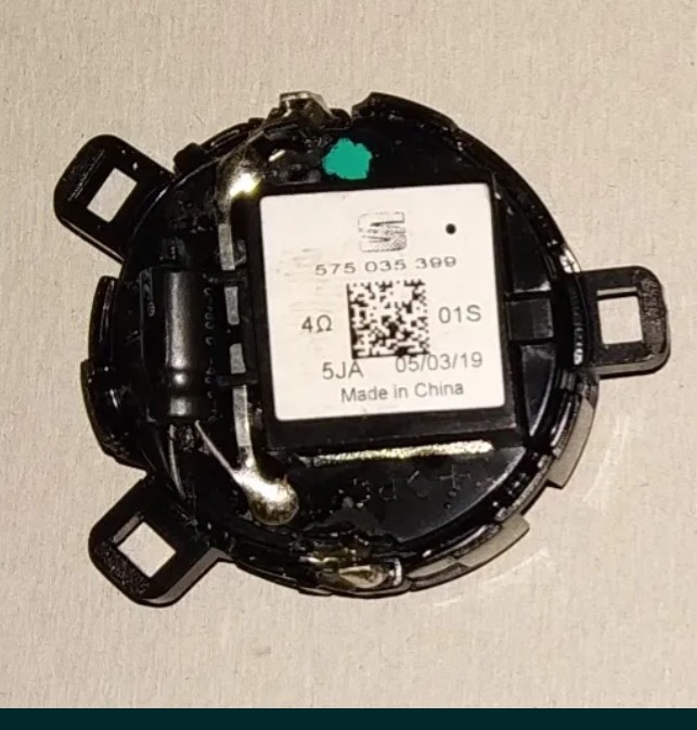

Благодарю за ответ. Ознакомился с Вашей информацией, ВЧ скорее всего сонавокс.
    90.4 KB · Просмотры: 69
Резонанс повыше, 2...2,2к. И сразу сшивка под вопросом, ибо у 2911 вроджённая ямка 2,5к, которую БМВ как-то заровняет, а Сонявоксу придётся пахать на частоте резонанса :oops:
Можно, конечно, сочинить ФНЧ с горбом 2,5к перед срезом, но - только с микрофоном!
