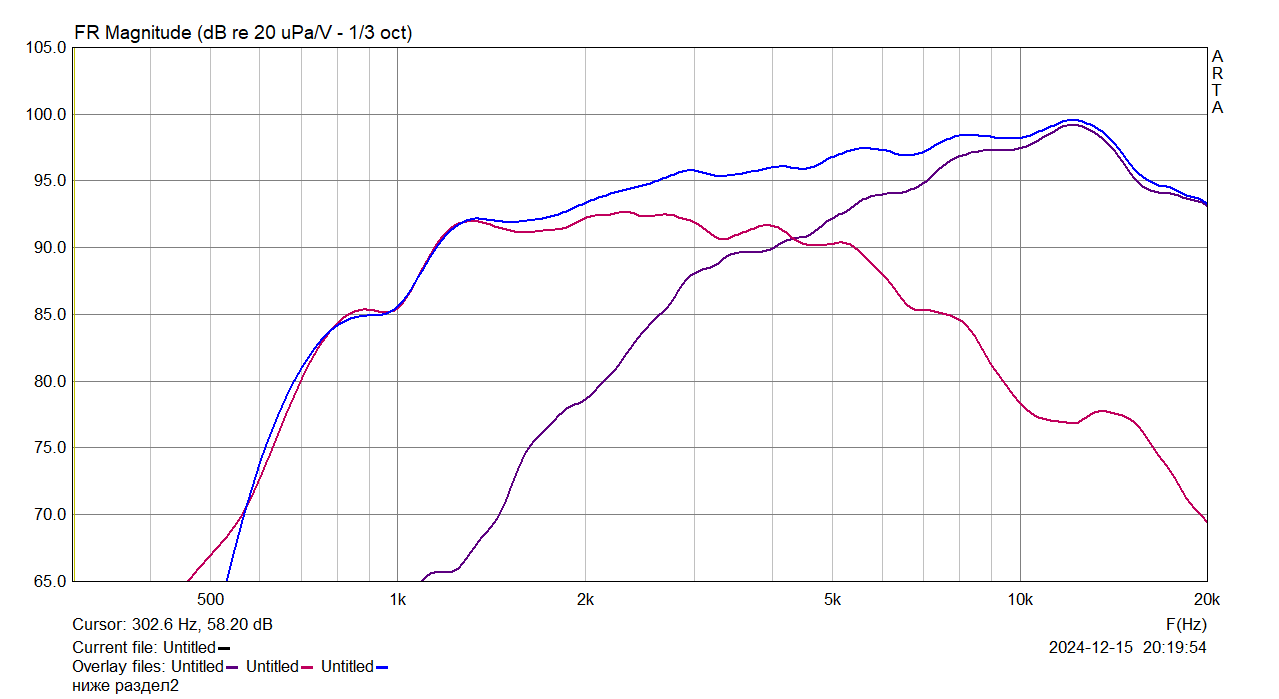

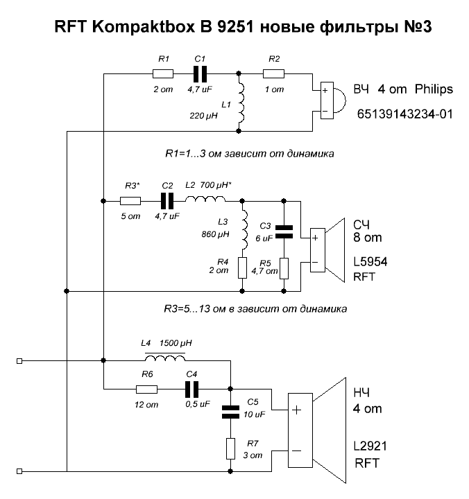

Одновременное уменьшение гасящего резистора по входу ФСЧ с 5 до 4 Ом и увеличение гасящего резистора по входу ФВЧ с 2 до 3 Ом - не проходит. Что-то разбалансируется в СЧ. Зато прошёл такой вариант:
Прошу прощения, до сих пор не измерил индуктивность Х и не уточнил полярности динамиков...
По факту, уровень полки СЧ остаётся тот же, что и раньше. Замена 3 Ома на 4,7 Ом в ФСЧ чуть-чуть сглаживает верхний перегиб АЧХ СЧ полосы на частоте 5 кГц и чуть уменьшает наклон выше 5 кГц, соответствует картинке из #380 , смотреть выше 3,5 кГц:

Добавка же 1 Ом перед ВЧ головкой не эквивалентна +1 Ом по входу. Падение уровня ВЧ с 1 Ом перед головкой - меньше, чем с +1 Ом по входу, на частоте 4 кГц уменьшение минимально.

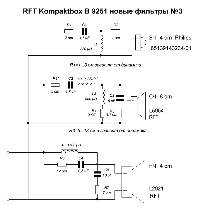

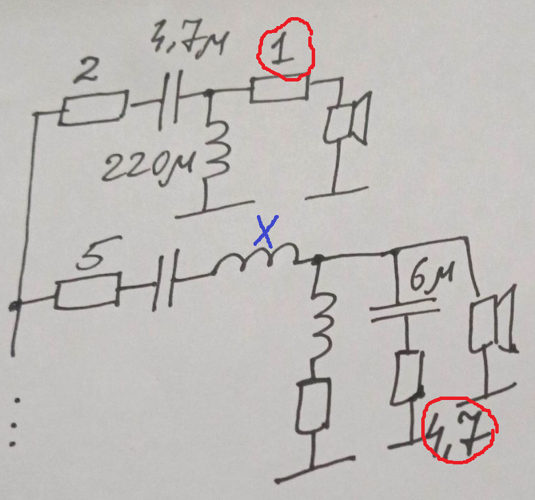

Вношу уточнения в схему #422 . Индуктивность катушки Х равна ровно 700 мкГН. СЧ динамик включен в противофазе к НЧ и ВЧ динамикам. Аж противно )))
Полярность пищика определил подачей 1,5 Вольта от батарейки, под микроскопом, по смещению края серпа освещённой части при косом падении света. Плюс отвечает проводу с красной линией, на фото #383 это клемма справа от надписи.

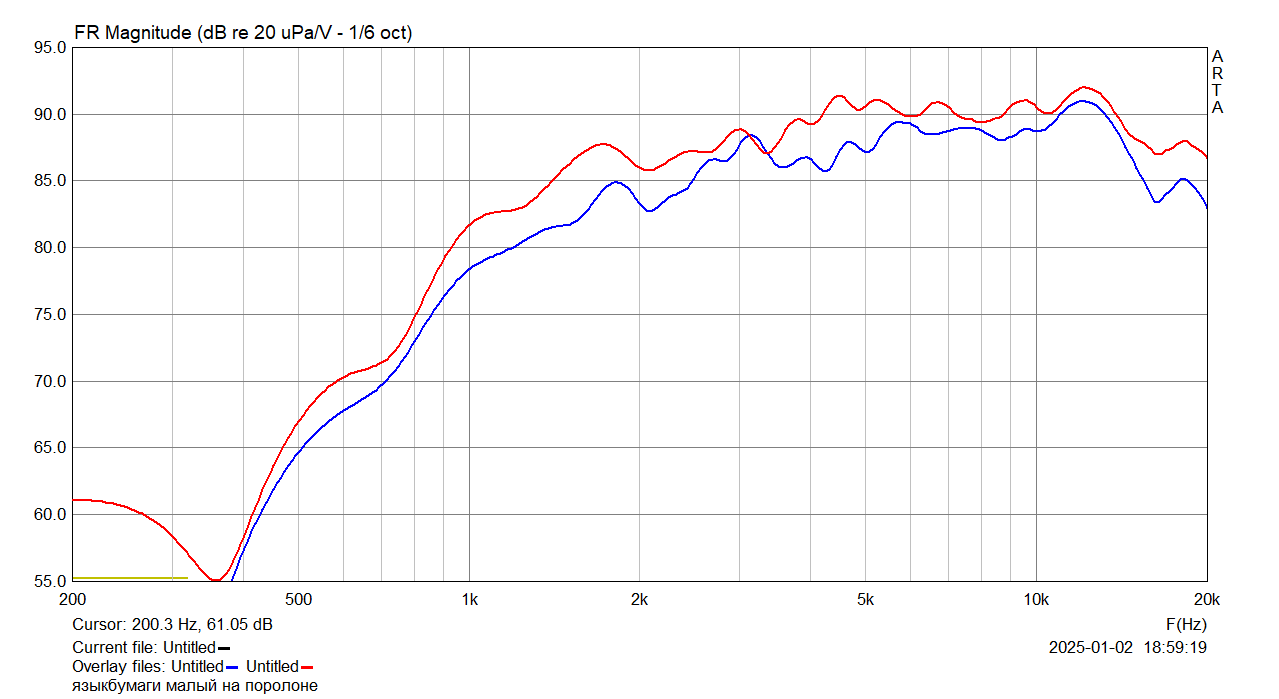

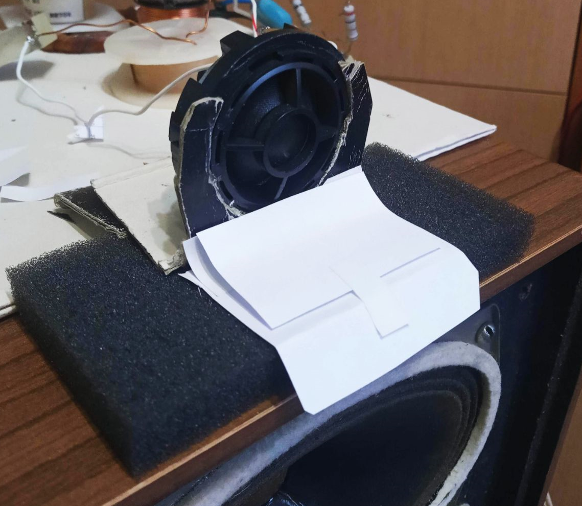

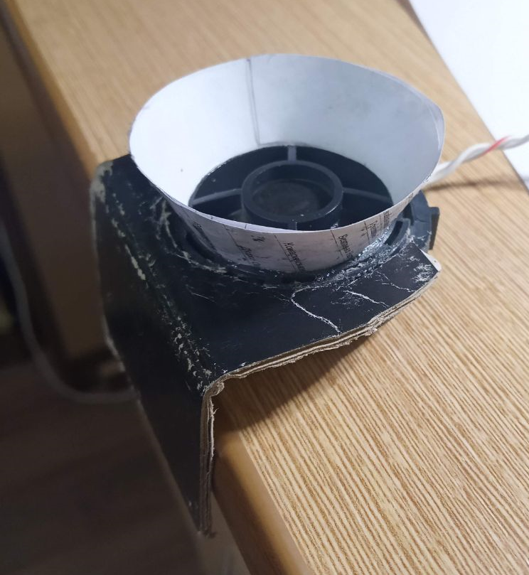

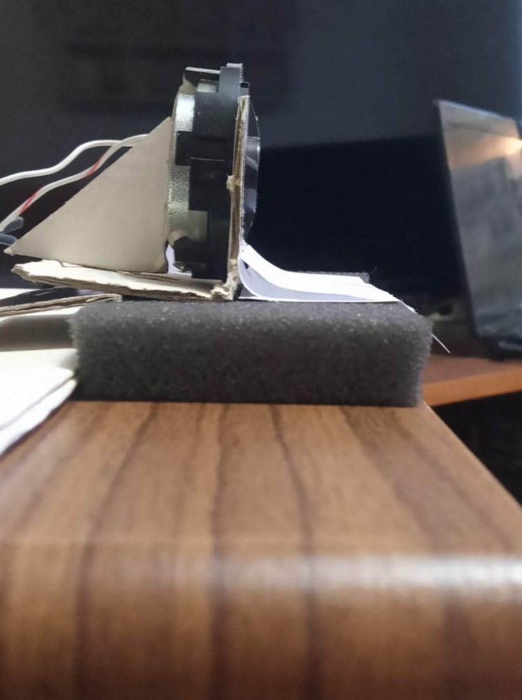

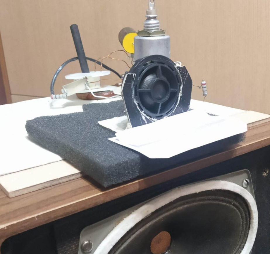

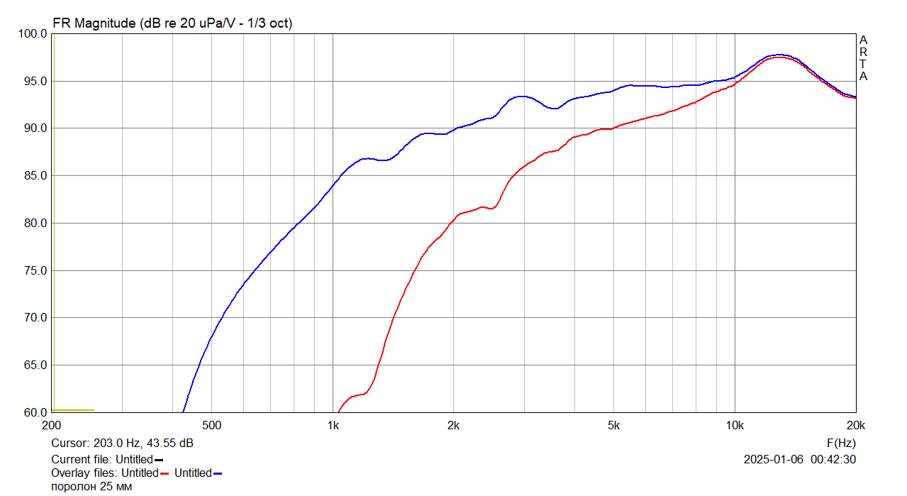

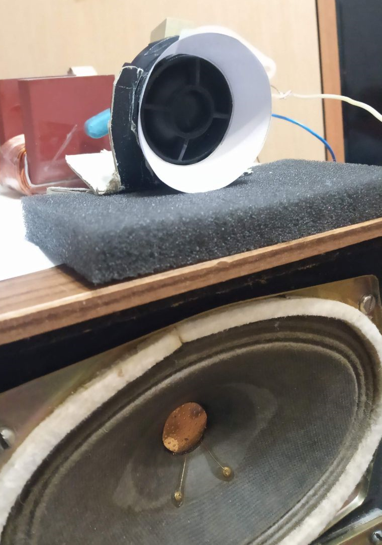

Занялся кронштейном под пищик БМВ. Все АЧХ сняты без фильтра, с 50 см, без отражений, по оси "продолжение верхней стенки АС". Синяя - без кронштейна, сглаживание временно уменьшил до 1/6. Сначала широкий кронштейн в виде трапеции с основаниями 18 и 16 см и высотой 4 см (ниже диаметра пищалки!). Плохо и с поролоном, и без него. Урезал ширину вдвое: меньше влияние на СЧ и примерно то же самое выше 8 кГц. Поигрался с линейками, картоном и поролоном. Вышел на комбинацию: узкий кронштейн+поролон 13 мм+линейка под поролоном под пищиком (перед пищиком под поролоном получается щель 3 мм от линейки)+язычок бумаги непосредственно перед пищиком сверху поролона:

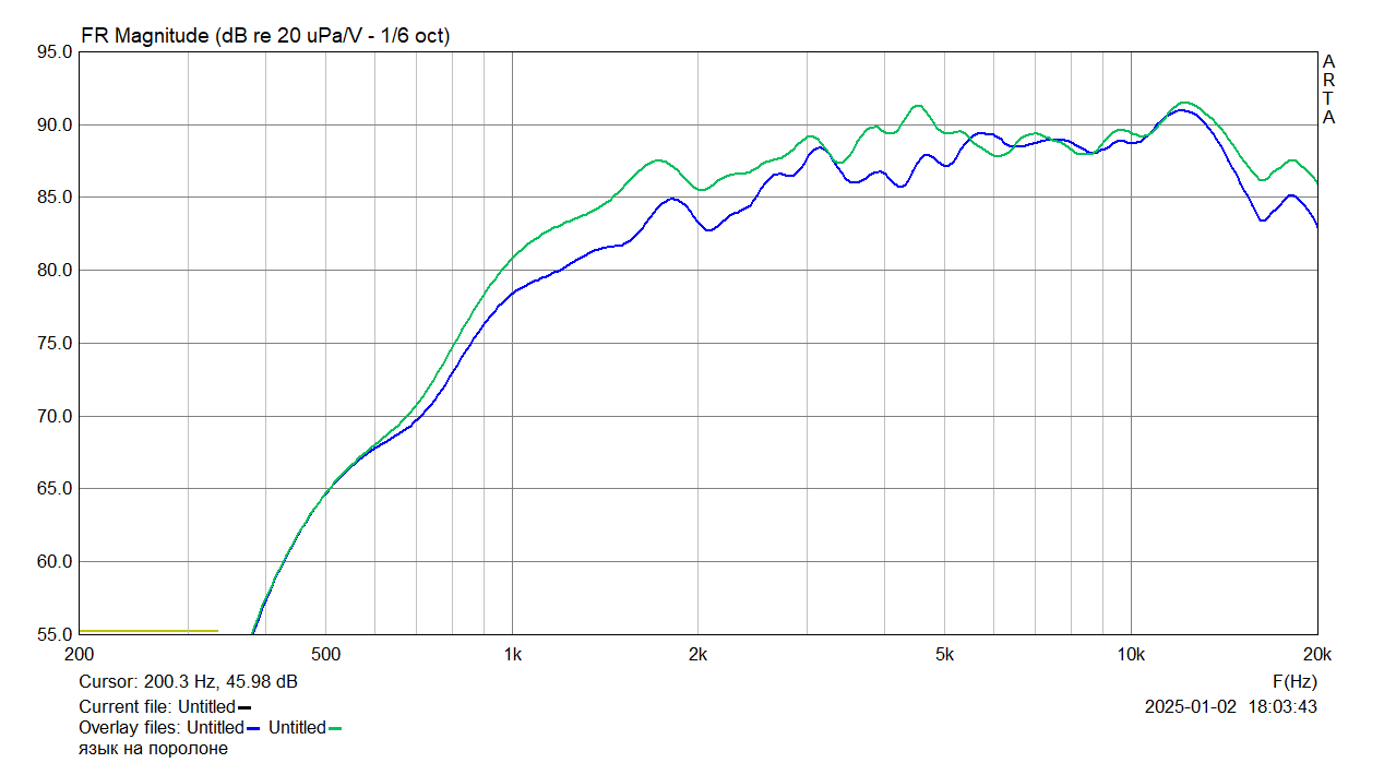

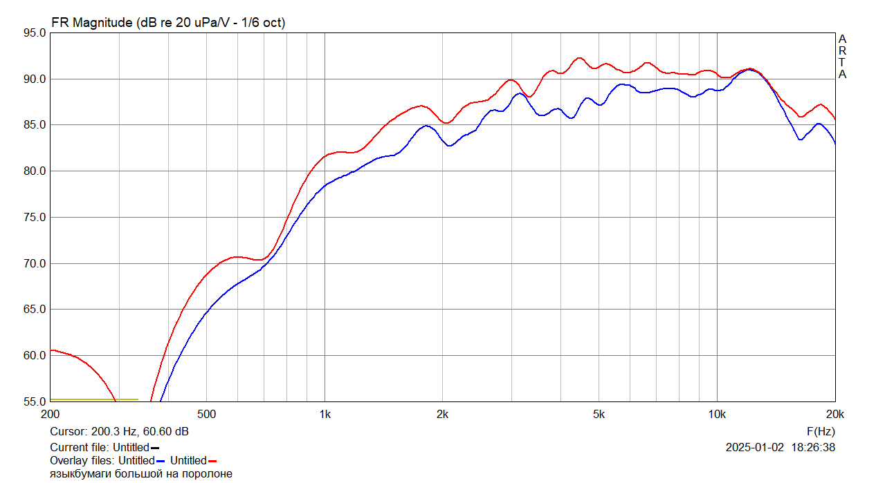

Начал развивать комбинацию, получил
Добавил плавный скос от низа пищика до языка бумаги:
На этом пока остановился. Выглядит архиаудиофилински!
Язык торчит дальше передней панели и изогнут книзу, как положено ))) Конденсатора не пугайтесь: он просто прижимает дно кронштейна и не даёт упасть пищику лицом в грязь.
АЧХ зависит от: размеров и изгибов языка ( в основном 3,5...5,5 кГц и немного 12...20); скоса (8...11); наличия и величины выдвижения поролона перед пищиком (неравномерность в 3...7); наличия линейки (кажется, убирает провал 3...4 кГц), ширины кронштейна (чем шире - тем больше отдача ниже 3 кГц)!
Наличие минимального кронштейна уже даёт подъём выше 12 кГц, в любых комбинациях. Кольцо из бумаги шириной 8 мм по верху пищика, дополняющее кронштейн по высоте, на АЧХ никак не повлияло, прикольно.

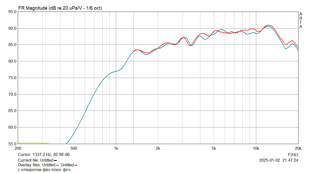

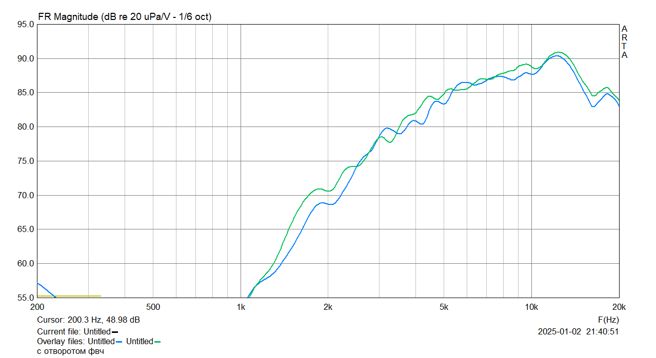

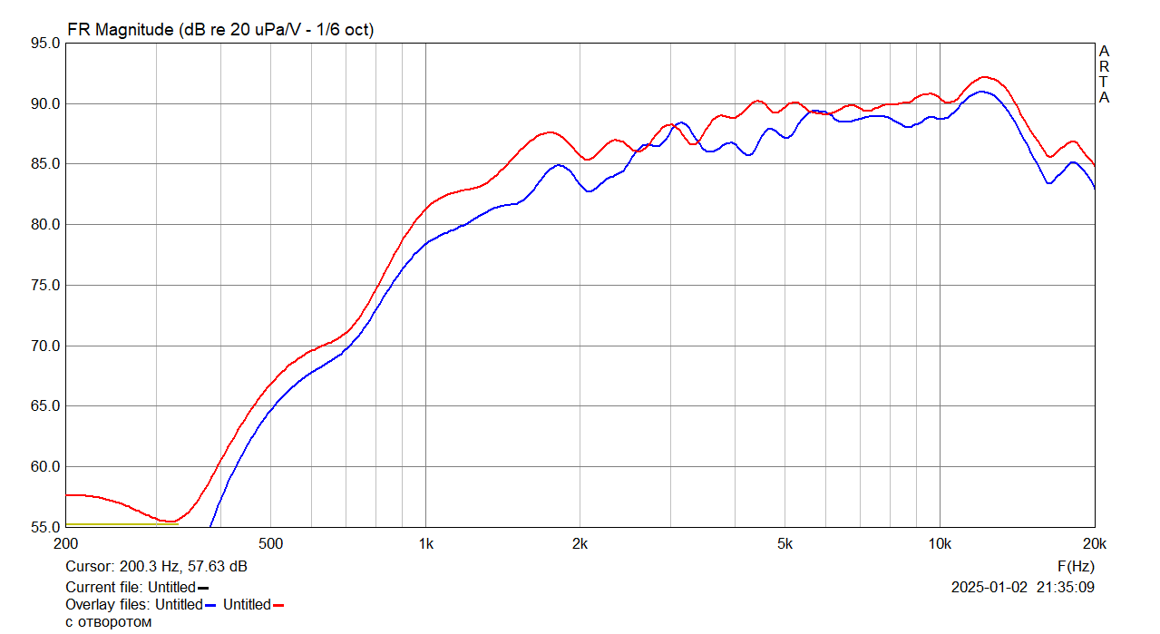

С вариантом на фото посмотрел сравнительные АЧХ с фильтрами #422 . Синяя кривая соответствует варианту без кронштейна.
Баффл-эффект использован во благо!

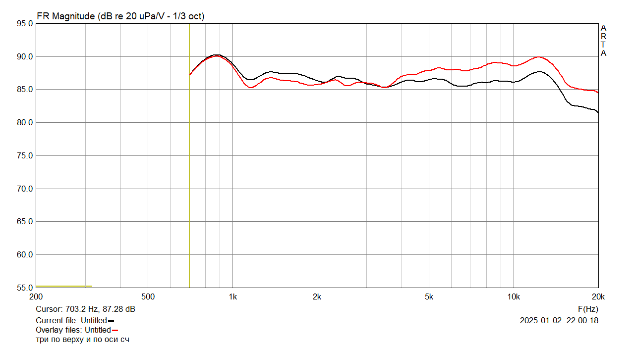

Три полосы с 50 см по осям "продолжение верхней стенки" (это на 16 мм ниже бумажного языка, надо было выше подняться :unsure:) и "ось СЧ динамика", по которой язык затенял часть купола ВЧ динамика. Обе оси не отвечают положениям микрофона при сведЕнии полос, картинка чисто для посмотреть.

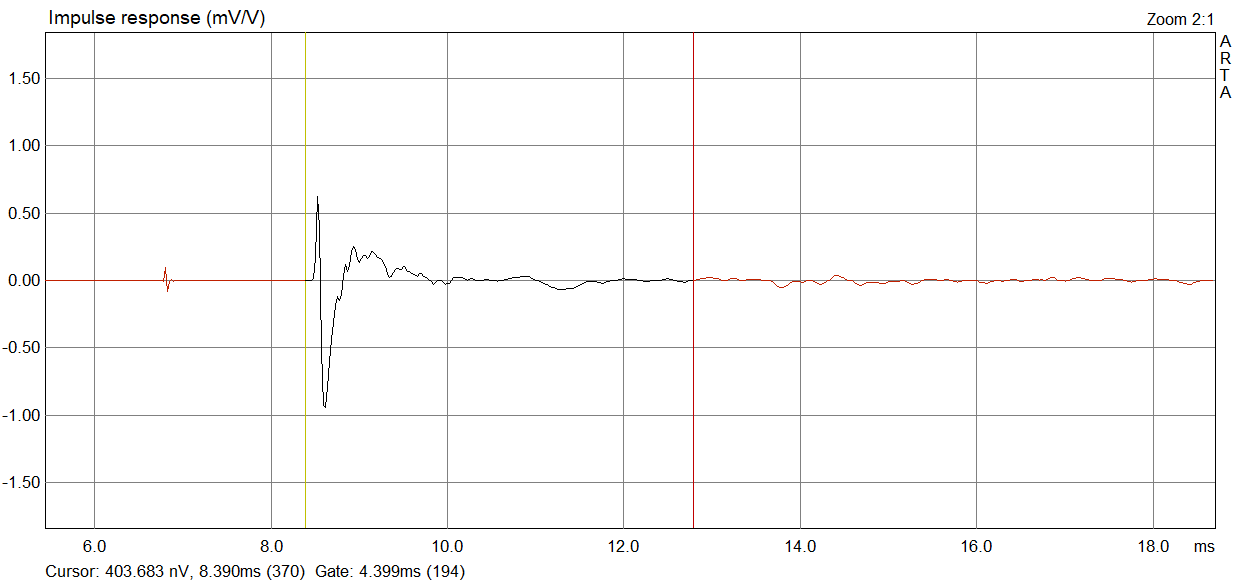

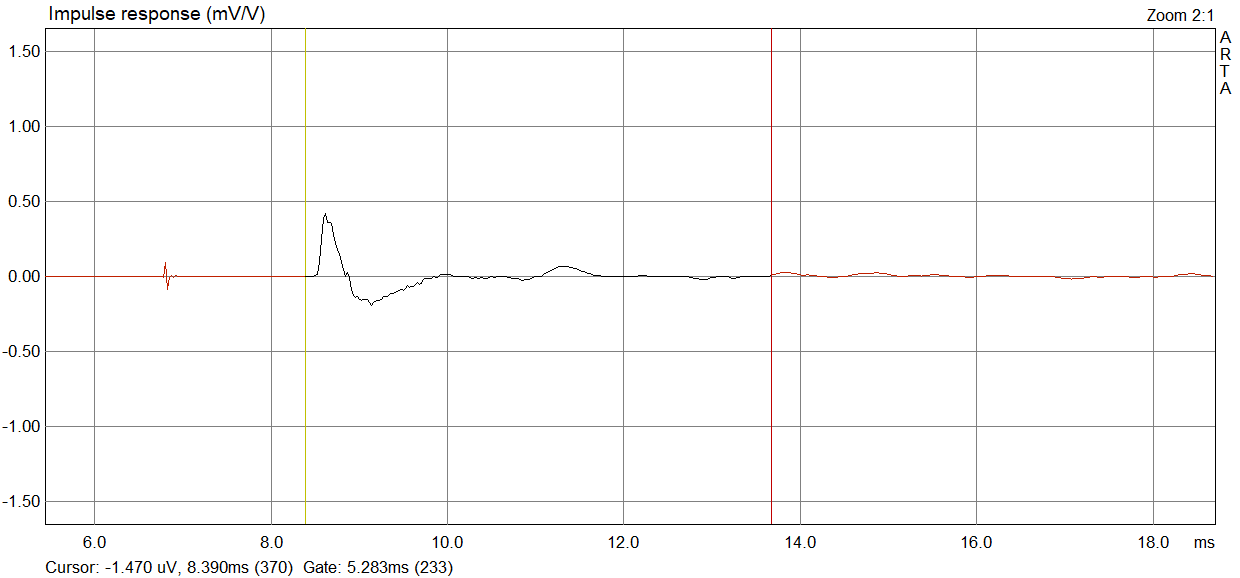

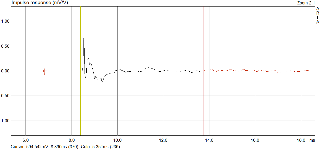

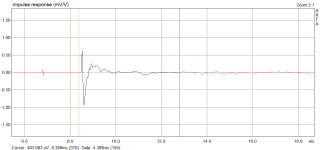

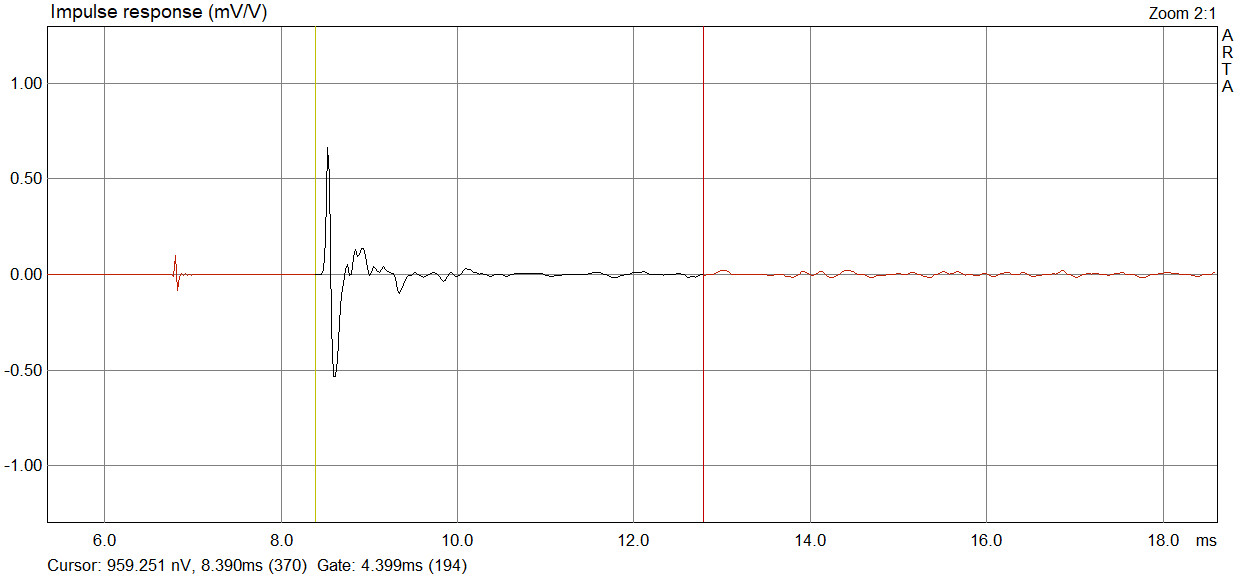

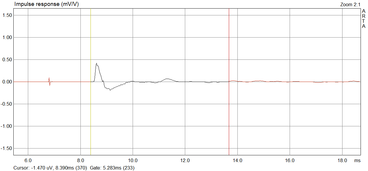

Порядок. Ну и импульс пищика без ФВЧ с одним из вариантов с языком, не скажу какого точно.

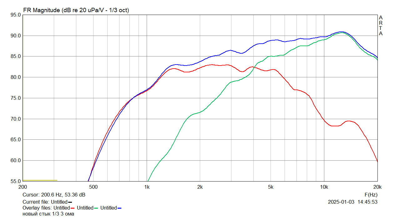

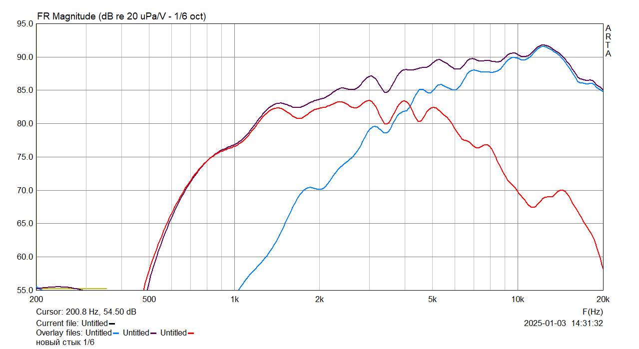

По последним данным стык в 1/6 октавы выглядит так:
ВЧ ускакал на +1дБ от предыдущей картинки, потребуется коррекция ФВЧ.

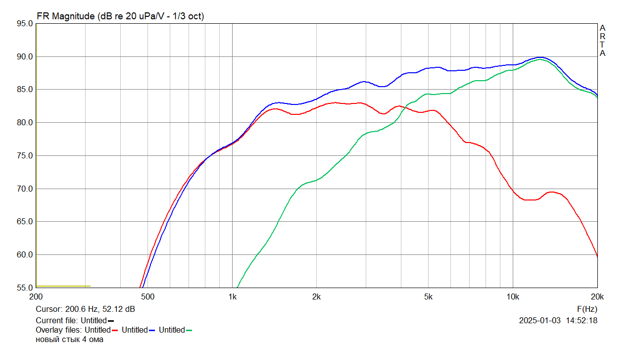

Поставил 3 Ома по входу ФВЧ, 1 Ом перед динамиком убрал. В 1/3 октавы, высоких не стало меньше.
Пробую 4 Ома по входу и буду слушать:
Актуальный баффл:

Кажется, я знаю, что надо пищалке БМВ: мелкий рупорок как продолжение его встроенного. Нынешний кронштейн создаёт баффл совсем не там и плюс даёт перелом образующей. Вот бумажный скос снизу начинается именно там, где заканчивается встроенный рупорок, и он без искажения АЧХ просто поднимает всё, что выше 8 кГц.

Не нравится мне здесь толстый слой поролона.
Вероятно, надо сделать внизу пищалки скос типа рупора или сделать короткий рупор из бумажки, а под динамик подложить что-то не такое толстое.
Вот почему мне не вполне нравятся такие ВЧ-капсюли без всяких юбок. Сами по себе без юбки они могут быть хороши, но когда они садятся на колени ящику, начинаются сюрпризы.
Возможно нужно ставить их в обрезанный конус. но конус не должен быть глубоким. Может надо посмотреть заводские пищалки и прикинуть глубину конуса-рупора, вероятно 1...3 см.
Недаром китайцы продают "домик для улитки" с таким конусом снаружи. На частотах от 10 кГц картинку портит всякая мелочь.
Сейчас, если есть желание и время, можно сворачивать из плотной бумаги такие конусы со срезанной вершиной, а крепить их на обычный скотч. (Смотрел вчера "Как украсть миллион", есть эпизод где парочка заказывает в ресторане два скотча, я подумал что им надо было принести два мотка липкой ленты). Конечно, это возня и не факт что полезная, но просто.
Вероятно в 4ГДВ-1 конус был слишком глубокий.
А если его сделать поуже, и убрав по бокам поролон, начнётся ли подъем выше чем от 8 кГц?
Всё надо пробовать.

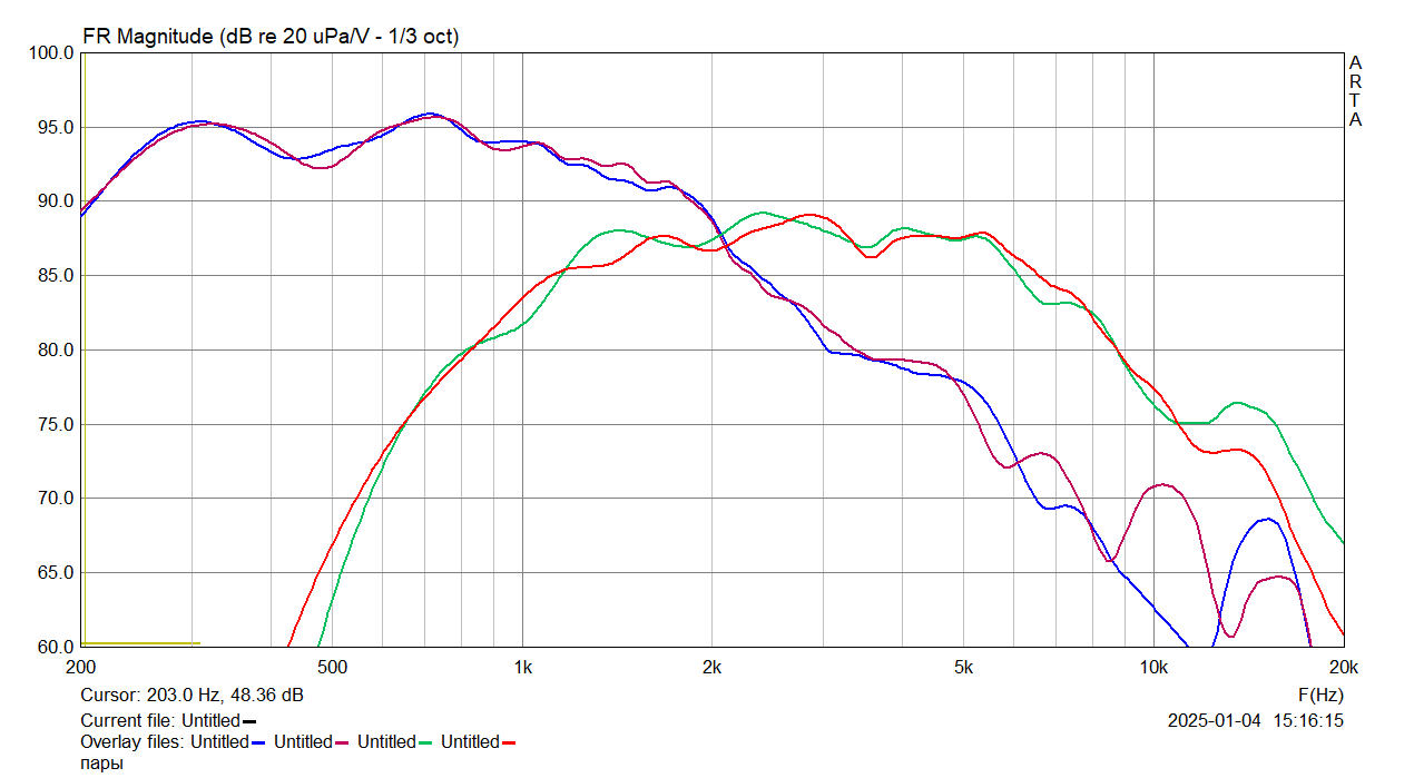

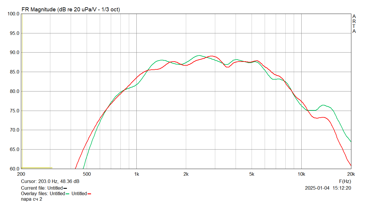

Совместил АЧХ СЧ полос:
Пары динамиков: синий НЧ+зелёный СЧ (уже запущен) и бордовый НЧ+красный СЧ:

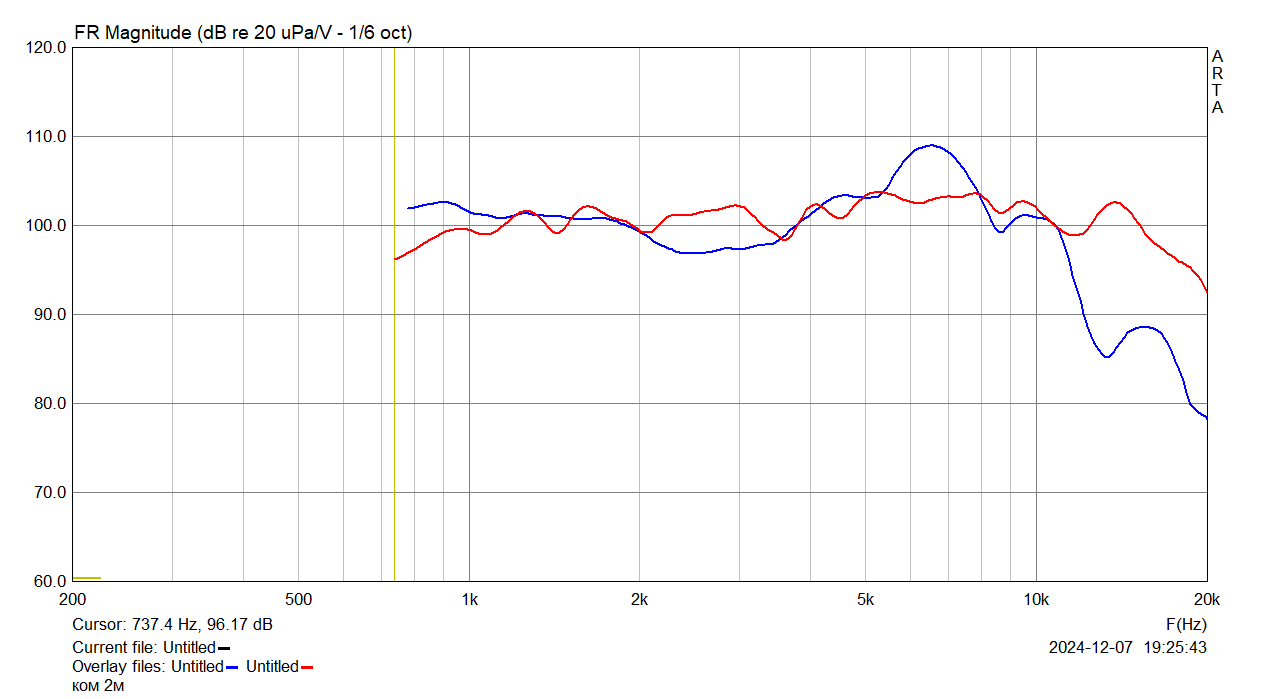

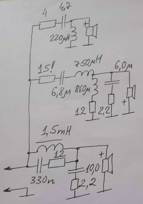

Схема для второй пары, имеющей АЧХ #332
kom-2m-png.116837
следующая:
Сам не верю в 15 Ом!

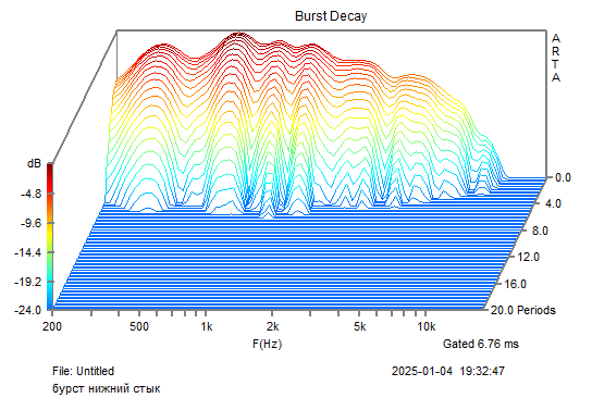

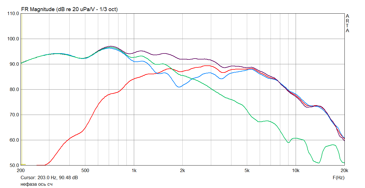

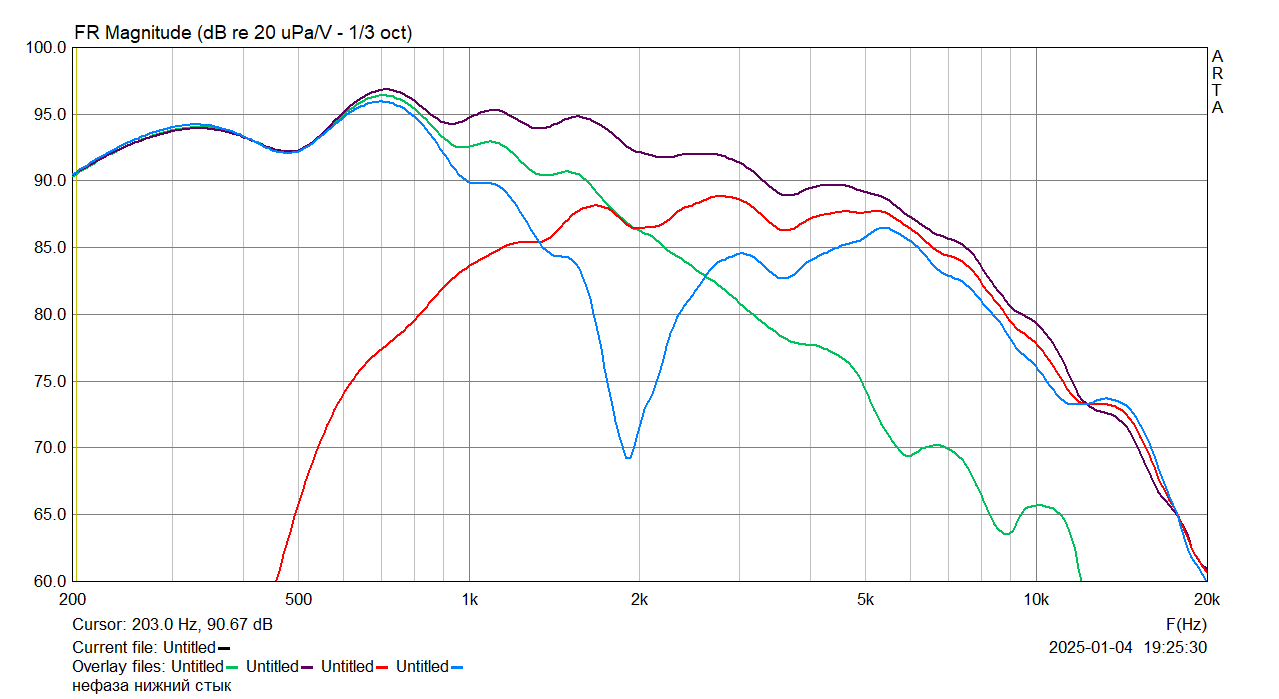

Вторая АС, нефаза загляденье. Снято с 50 см в точке, эквивалентной по фазам прослушиванию с двух метров по оси "продолжение верхней стенки АС". Очень удачное положение АЦ динамиков для данного фильтра.
Соответствующий бурст, в который попало первое отражение ( на самом деле там ещё чище):
СтОит сместиться на ось СЧ (выше на 5 см), на расстоянии тех же 50 см, и нефаза плывёт. А по фазе - не скажешь!

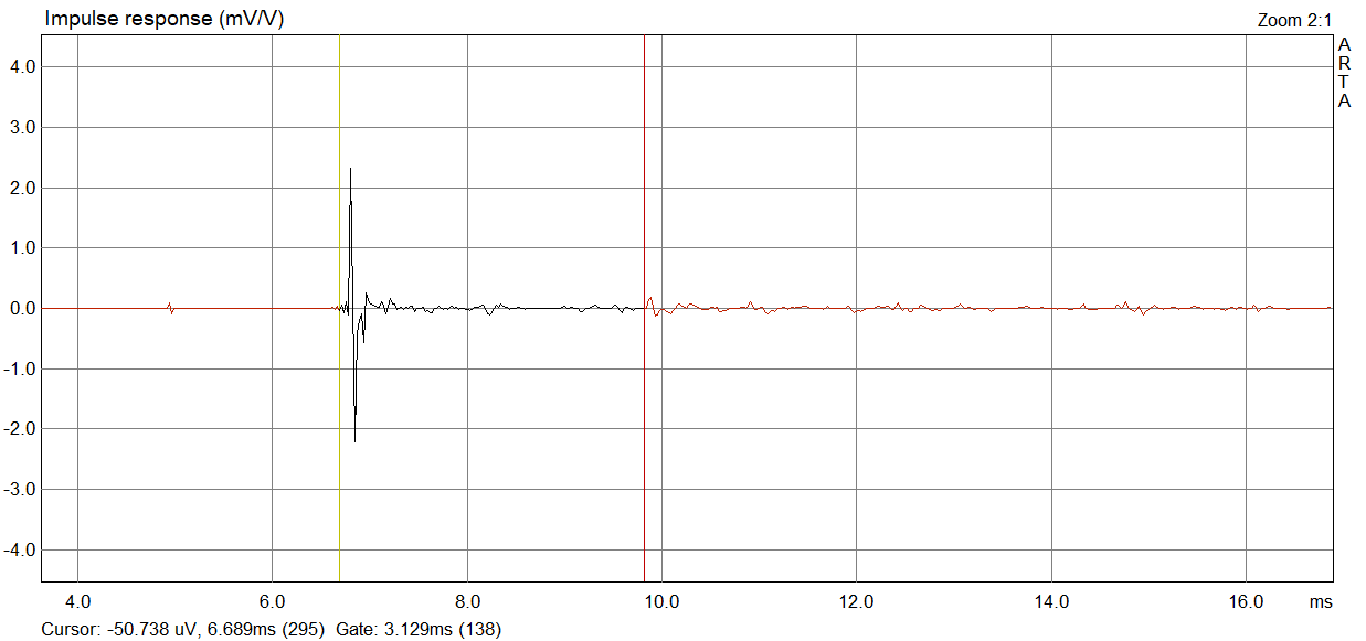

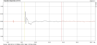

Четыре импульса для любителей, содержание соответствует названиям, всплывающим при удержании мышки на картинке.
Видно, как из двух первых импульсов складываются два последних.

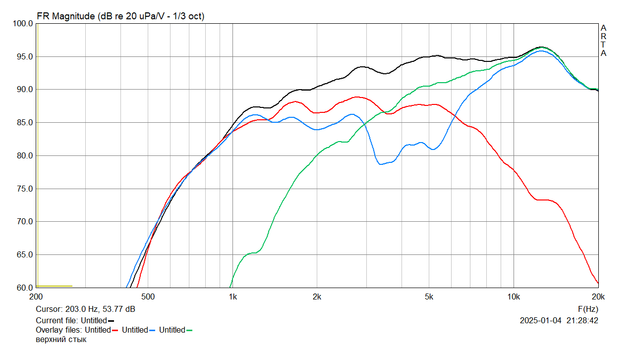

Верхний стык не такой нефазопровальный, зато он шире нижнего стыка:

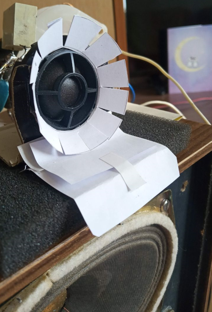

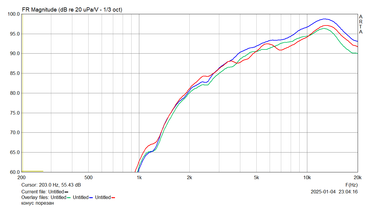

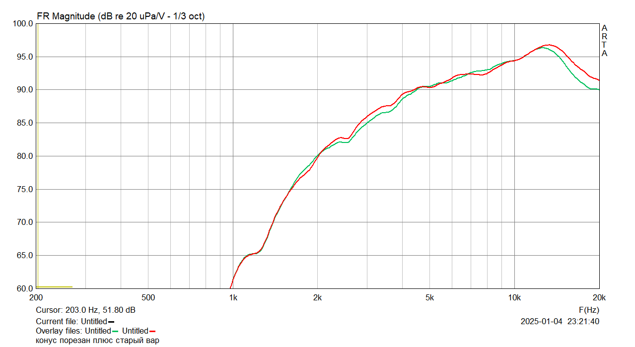

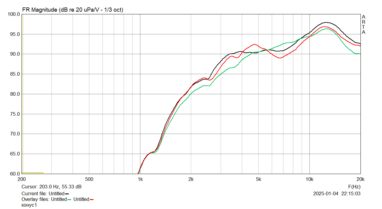

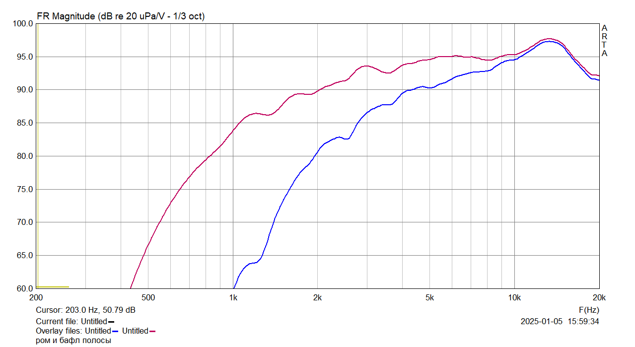

Попробовал с первым попавшимся конусом с разными баффлами
Порезал конус на капусту ромашку - стало лучше.
К сожалению, синяя кривая не прокатит: так работает узкий, но длинный язык, на 15 см дальше передней панели!
По факту, ромашка плюс старый баффл #431 есть (пока) лучшее решение, красная линия:
И с двойным поролоном 26 мм:
Увеличивать гасилку по входу ФВЧ пока воздержусь.

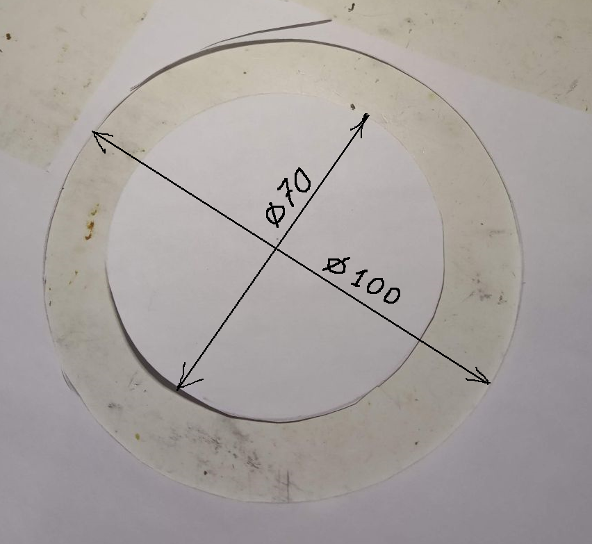

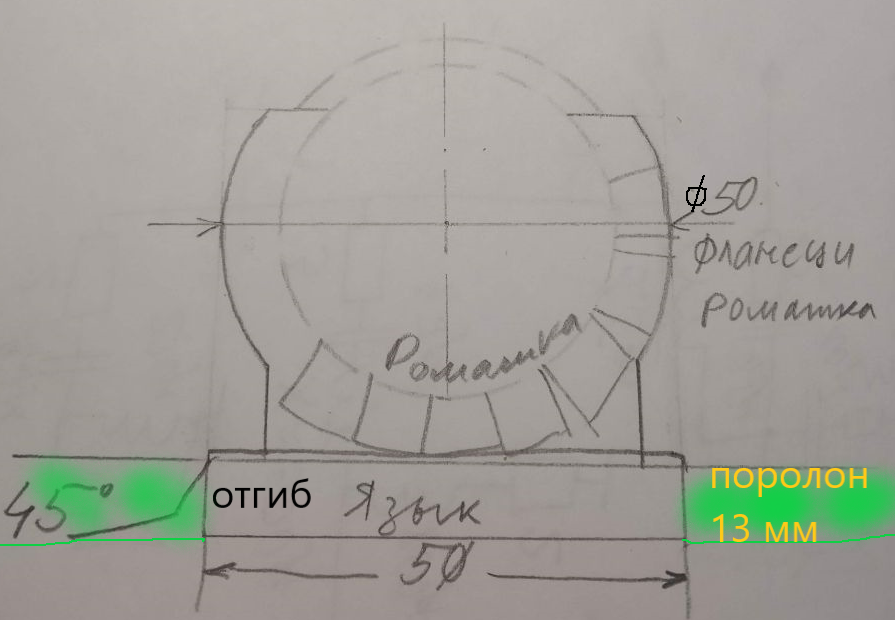

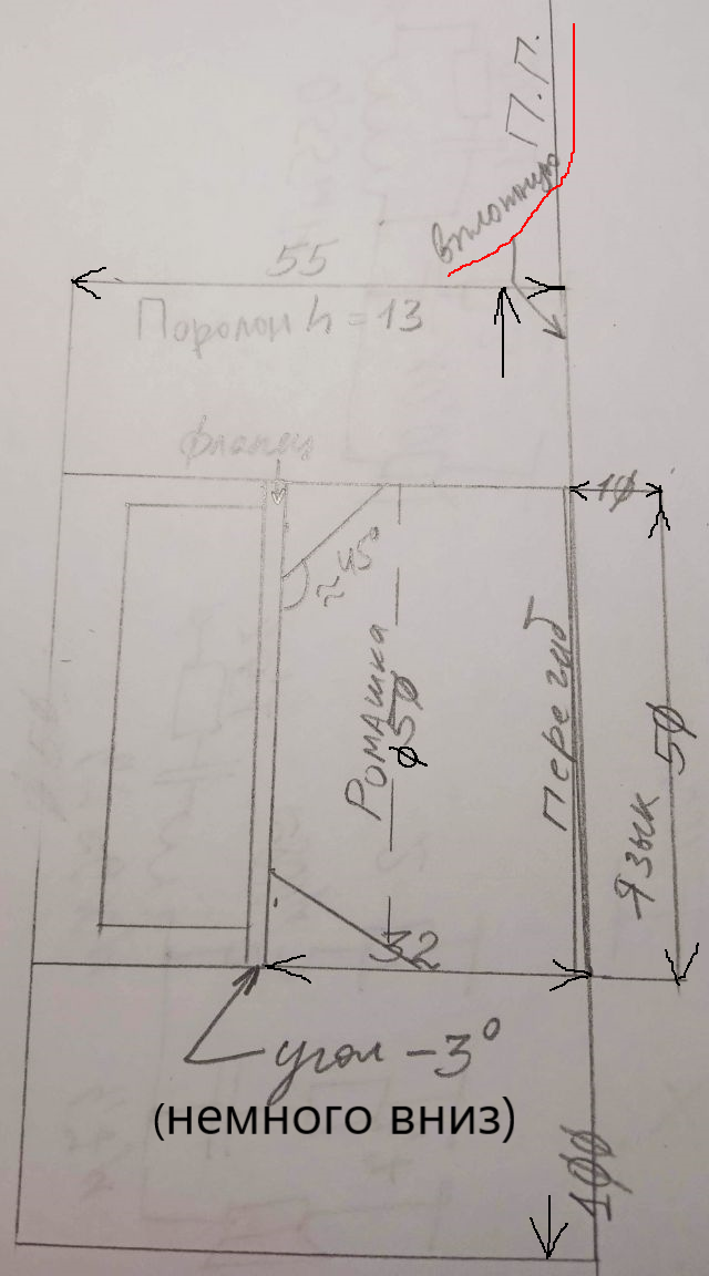

Чертёж ромашки и баффла:
Кольцо 100/70 мм разрезается в любом месте и склеивается внахлёст для получения внутреннего диаметра, требуемого для приклеивания на торец кольца-края встроенного конуса.
Скажу я вам, играться с баффлом не менее интересно, чем с фильтрами. Прикол в том, что удачный рупор крадёт энергию из более широкого телесного угла и перераспределяет её внутри более узкого = рост КПД, без просадки импеданса и роста КНИ. Так, с неразрезанным конусом и без микрофона слышно заметное падение уровня выше 10 кГц под углом 60° (с ромашкой изменение меньше). Но для меня это скорее благо, так как вообще без баффла система находилась на грани прилёта валькирий*
Я ещё понимаю, почему поролон-26 присадил уровень зоны ниже 2 кГц на 2дБ относительно поролона-13. Но как п-26 добавил +2дБ на частоте 20 кГц - _shok_ Надо проверить: вдруг это влияние изменения угла на микрофон?

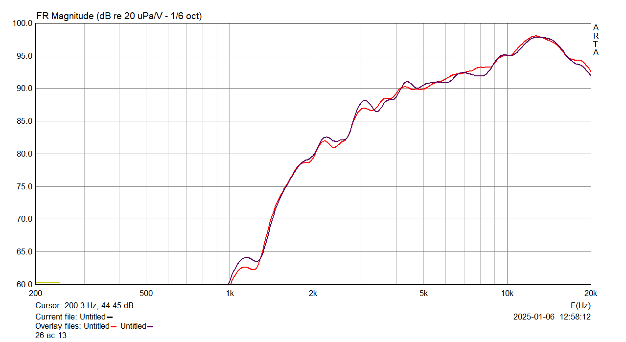

Сегодня перепроверил поролон-26 мм, в 1/6 октавы. Разница - в неравномерности СЧ, на частоте 20 кГц - в пределах ошибки измерения. Всё стало на места. От изменения угла на ВЧ динамик при добавке 13 мм высоты поролона зависимость не обнаружена.

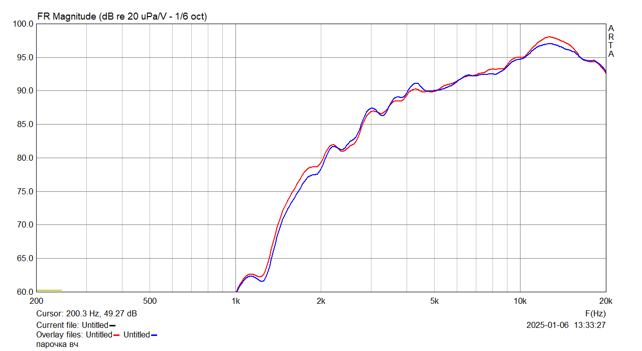

Два разных ВЧ динамика с ромашками, на том же поролоне-26 мм:

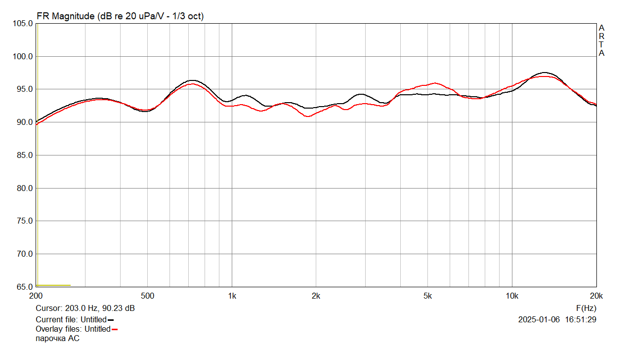

Сравнение двух собранных АС (перестановкой), с 50 см по оси верхнего раздела, у АС с "красной" АЧХ - вместо поролона пока моток скотча))) Нижний раздел просажен на 1,5 дБ из-за положения микрофона, правильного для верхнего стыка.

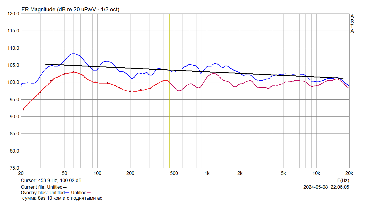

И это только начало.... Видно, что сабик гадит в мидбас. Я бы ограничил его спадом не выше 80Гц. Это будут новые ощущения в плюс.
Сильный отскок от пола у сателлитов. Поэтому и хочется навалится сабом на этот участок. Самый насыщенный диапазон баса. Борьба - опускание сателлитов на пол. Проблема - иногда выедает 1кГц. Борьба - трехполоска с низким разделом.

Саб гадит в мидбас, работа в одной полосе. Кроме того, сейчас он локализуется без проблем. Разделите по нормальному - будет пофиг 30см. Даже 1 метр движения вперед назад влияние на звук не окажет(если отстраниться от влияния расположения в комнаты). Никто пальцем не покажет, где работающий саб.
Нормальный метод. Кстати, я не собираюсь останавливаться на системе 2+1: под углами 90 градусов от носа нет чётких СЧ составляющих, ибо АС - под длинной стеной, подумываю о 2+2+1.

Пик 130 Гц от саба я поборол, теперь есть 100 и 130 Гц от сателлитов.

Обрадованный результатом эксперимента с баффлом для ВЧ динамика, решил по минимуму попробовать с СЧ динамиком. Опробовал: ровные скосы от фетра вокруг ГД до краёв корпуса (исключают влияние выступов стенок перед ГД с трёх сторон); валики ваты с трёх сторон; полоски двустороннего скотча шириной 15 мм в разных местах перед эллипсом. Стояла задача: уменьшить перепад 3/3,5 кГц, достигающий -6дБ (при сглаживании 1/6 октавы). Все телодвижения увеличивали перепад и были забанены. Попутно выяснил, что на ВЧ работает почти вся площадь диффузора динамика, что и приводит к узкой ДН.
Продолжаю слушать 4 полосы #112 и ищу оптимальное место для установки КВ-3* и способ раздела с сабом. КомпактБоксы молодцом... но перебор ВЧ становится явным. Сегодня увеличу гасилку в ФВЧ до 4,7...5 Ом.
Пардон - динамик здесь имеется в виду дюймовый купол или эллипс?
По факту, ромашка есть (пока) лучшее решение,
Ромашка красивое и интересное решение, мне бы в голову не пришло.
Непонятно в чём проблема. Но у данных пхилипсов похоже всплеск отдачи именно на колокольчиках, вполне возможно так и было задумано.
Не было других вариантов... лепестки регулируются по углу отгиба руками.
Но эти хвалёные бээмвэшные пхилипсы имеют неустранимый недостаток - они полупищалки и самый верх у них отсутствует.
Как раз баффл им в помощь. Сравниваем #380 и #439 (в последней схеме гасящий 4 Ома). Получаем добавку на частоте 20 кГц 2дБ, в то время, как гасящий резистор увеличился на 2 Ома = реально 4дБ минимум. АЧХ слегка развернулась против часовой стрелки = становимся нормальным пищиком.

Эллипс, купольный Филипс не трогал.
Понял. Ничуть не удивительно что такой большой эллипс имеет узкую диаграмму на ВЧ. Тем более по горизонтали поскольку длинная ось динамика горизонтальна. Значит необходима пищалка где-то, наверное, от 3 кГц.
Мне действительно нравится. Сделать и согнуть ровно из жёсткого толстого материала, а не бумажки, проблема, а с ромашкой проще.
ОРИГИНАЛЬНОЕ решение т. е. необычное и красивое.
Как раз баффл им в помощь. Получаем добавку на частоте 20 кГц 2дБ,
Это мелочи. Изначально у пищалки резкий крутой спад между 10 и 20 кГц (точнее не могу сказать) .
Пищалка хорошая, но до 13...14 кгц что не всякому достаточно.
Слегка.
Вы неправильно поняли. АС смотрят точно на слушателя. Слушатель же не слышит прихода СЧ слева и справа = стереоЗО Уже, чем хотелось бы.
Понятно. Мало искажений и стереопанорама, звук, более ТОЧНАЯ, а хочется и привычнее - шире за счёт стен. Чтобы валькирии летали даже где их нет.
Да, данный эллипс лёжа не способствует этому, плата за компактность. И таких недостатков немало, доп. пищалка решает часть проблем, но не все.
