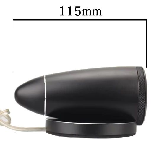

На Али предлагали пищи в виде трубы (вытянутой капли\пули))) в своём корпусе.
Фишка B&W
На Али предлагали пищи в виде трубы (вытянутой капли\пули))) в своём корпусе. Фишка B&W
Спасибо.
Чья это "фишка" - неизвестно, да и не важно. Капли - это уже дизигн, выпендрёж. Понятно что на заводе могут отлить любую форму, нам хватит и конструкции попроще. Я не могу сделать как на фото - сложно и большой выгоды не будет, из-за направленности на ВЧ, маловажно какой там хвост.
На фото больше понтов, этакий "наутилус для бедных".
Не видел что там продают, но боюсь что цену подняли на порядок исключительно из-за дизайна. Интереснее ставить любые маленькие подходящие по параметрам.
То же могу сказать и про корпус. На нч такая обтекаемость не работает вовсе, на НЧ лучше "шире морда" и динамики диаметром побольше.
Физика и дизигн вступают в борьбу и у продаванов всегда побеждает дизигн.

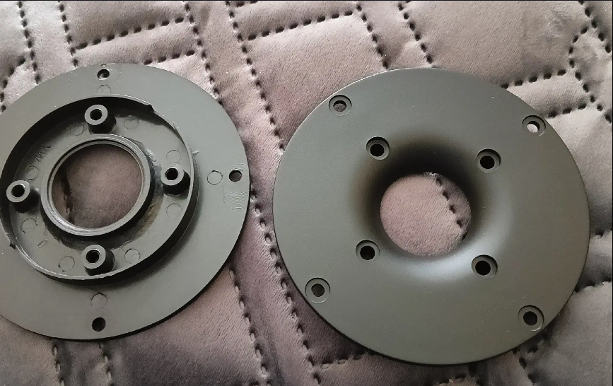

Остается 3d принтер использовать.

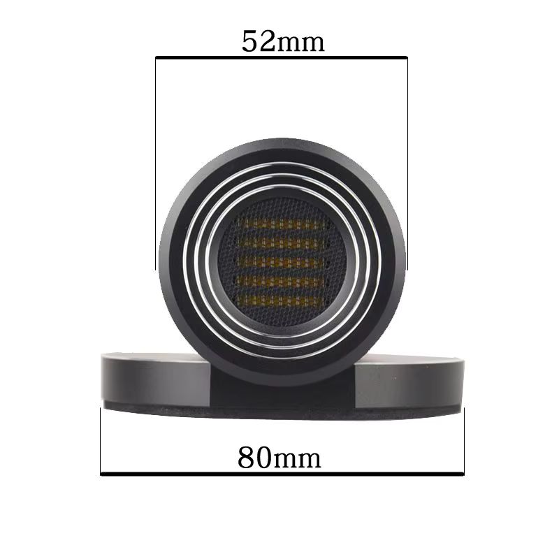

Сама головка доступная по цене, еще и 8-омные есть,
Можно ссылку?
Покупать из-за этого принтер? Лишнего места для этого нет.
Да, так же красиво не сделаю, но если сделаю, работать будет.
Полно, да не то.
Во-первых, в 7 раз дороже.
Во-вторых, не шёлковый купол, а непонятно что.
В третьих, есть сильное подозрение на счет
а) чувствительности,
б) диаграммы направленности,
в) равномерности АЧХ,
г) способности работать на СЧ, если уж продавец пишет выше 3,5 кГц, боюсь там выше 5 кГц.
В четвёртых, у них вообще никакого крепления.
В пятых, это кот в мешке которого надо покупать и пытать. Кто за это возьмётся?
Кота попавшегося мне в лапы, я описал. Кто займётся этим котом?
Поэтому за ссылку спасибо, я таких раньше не видел, но покупать чисто для пробы не хочется.
Шёлковый купол я знаю, а этого кота в первый раз вижу.
Ещё ссылки есть? Изучу с интересом.
Спасибо.

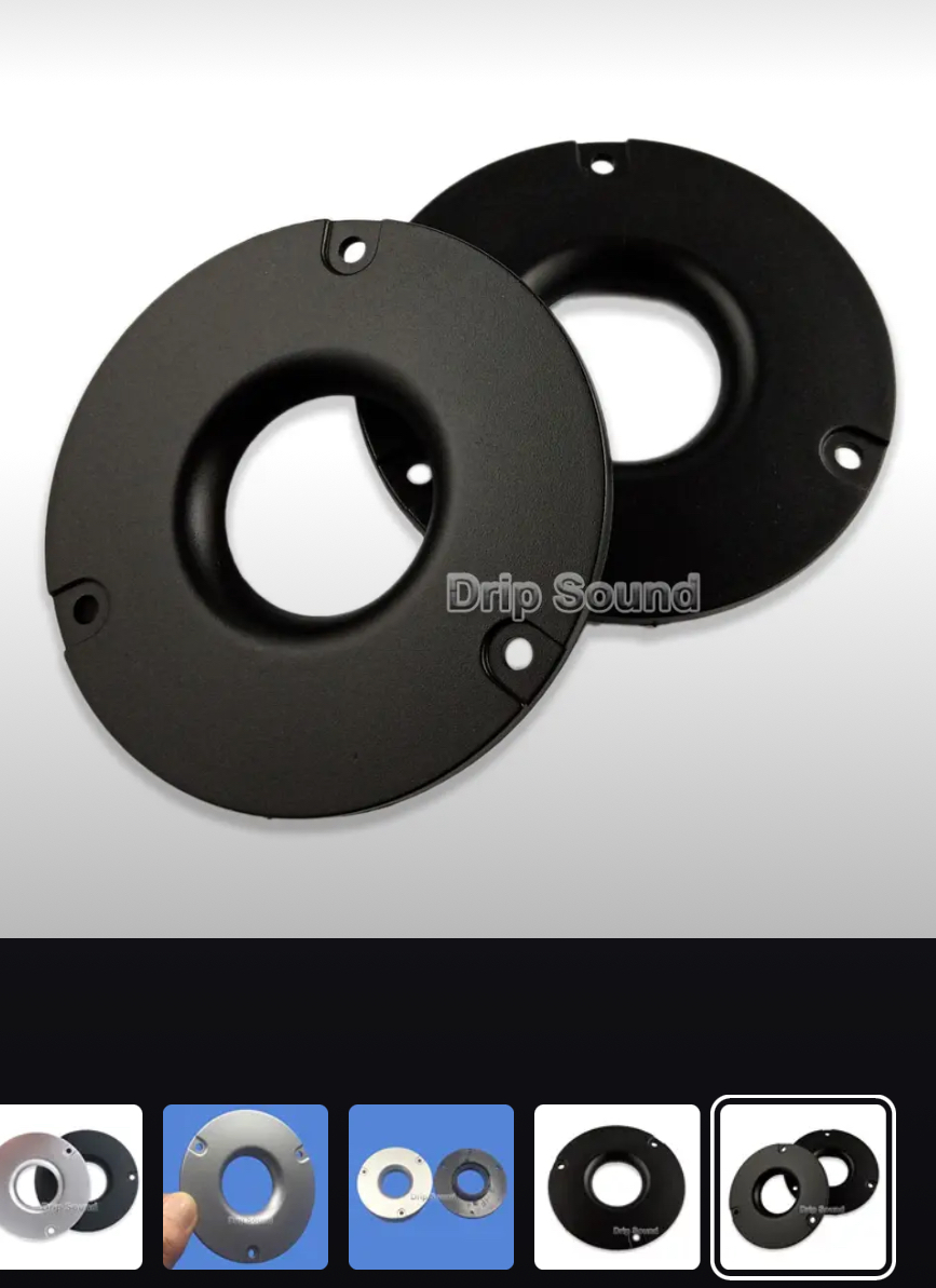

Смотри, что есть на AliExpress! Декоративная круглая пластина od115 мм за 909 ₽ - уже со скидкой -4%
Разные фланцы для ВЧ есть на Али, если поискать.
Вдруг кому надо, а печатать негде.
Чтож Вы сразу не написали, что эти пищалки у вас есть и я тоже смотрел ту тему, но в голове не отложилось, сейчас наткнулся.
Как всегда, АЧХ из Китая АБСОЛЮТНО не соответствует тому что измерили Вы. И Вам верю в 100 раз больше, хотя интересно было бы пощупать самому.
Похоже, у китайцев одна АЧХ для любого динамика и на сайте я ей сразу не поверил, ну да, ровная как шоссе от 1 кГц до 40 кГц. А про резонанс умолчали, а Вы его измерили и оказалось... 4 кГц. (Даже у 10ГД-35 всего 3,5 кГц). И ямища на 6 кГц. В общем, отступаем октаву и от 8 кГц работать будет!
Остальные вопросы остаются.
В общем, китаец пойдет к ШП от 7...8 кГц.
Спасибо.
Часть видел раньше, часть посмотрел сейчас. Выбор есть, но энтузиазма не испытал. Непонятно как всё это будет работать. Чужое измерил бы, а покупать для попробовать не хочется.

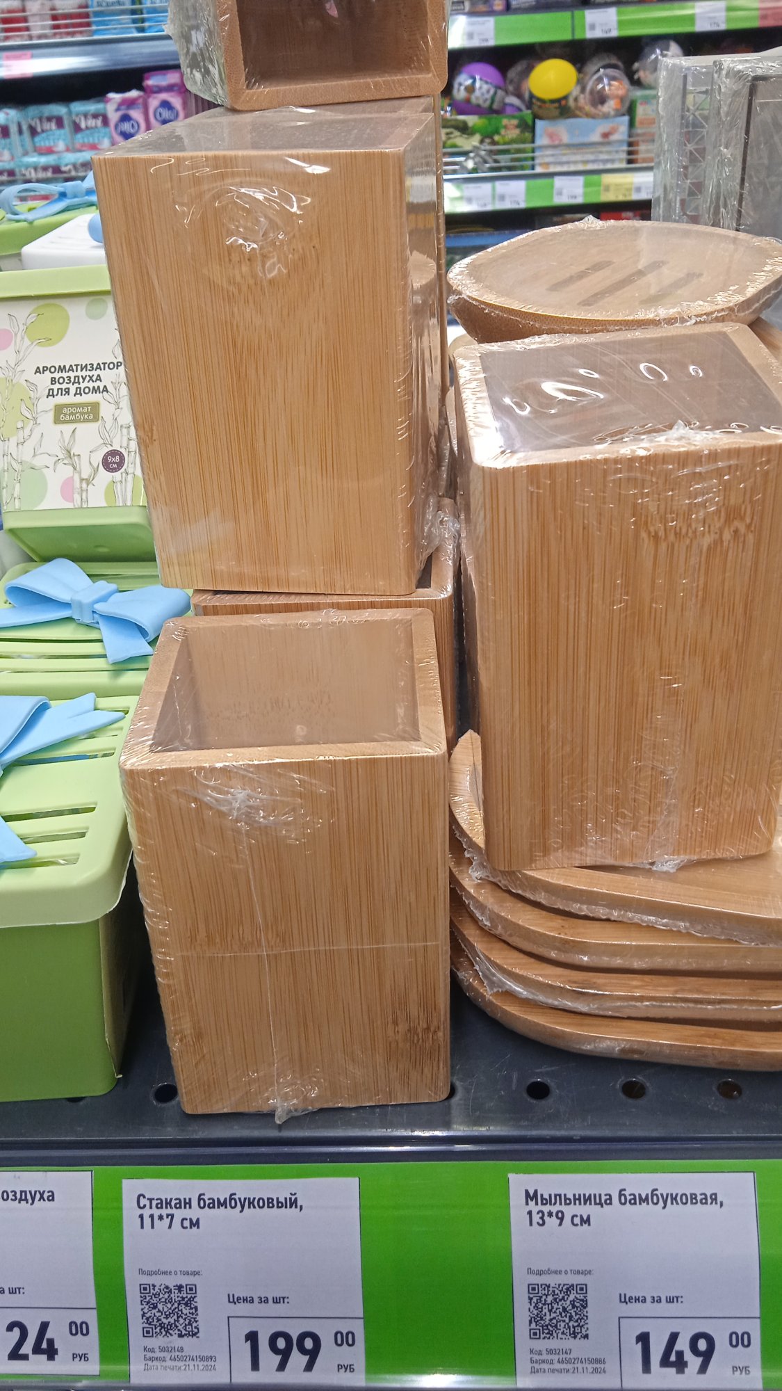

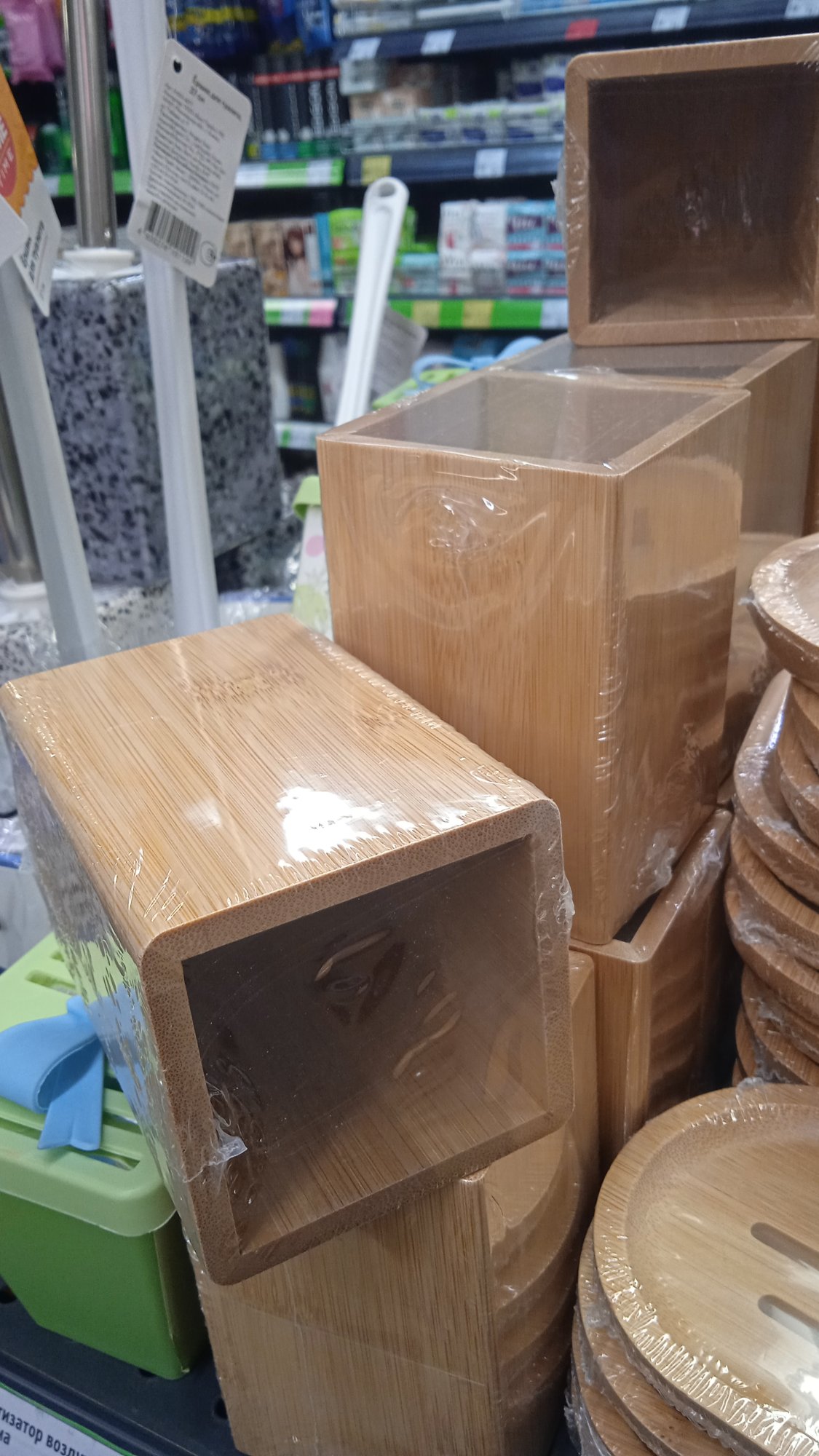

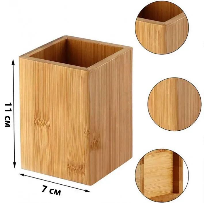

В Фикспрайсе вот такие стаканчики подглядел. 7х7 см. Сверху фонариком водрузить, можно даже +/- поворотным сделать, по типу Шоровских "кубиков". Фронтальный фланец не сложно вырезать из ХДФ например.
Хорошие стаканчики. А 7х7 это наружный размер или внутренний?
Давно не был в Фикспрайсе - около дома закрыли, а в другие ехать надо. Ближайших 4 штуки, но все в разных направлениях 1...3 км.
На этой помойке иногда бывают интересные вещи, в частности покупаю там щелочные батарейки FLARX.
На озоне нашел, но дороже.
    52.6 KB · Просмотры: 47
Линейкой не мерил, но думаю на ценнике внешние габариты указаны.
Это я понял. За информацию спасибо. Когда соберусь в Фикс, надо не забыть взять линейку.
Для кормушек ещё хорошо - голуби не влезут.

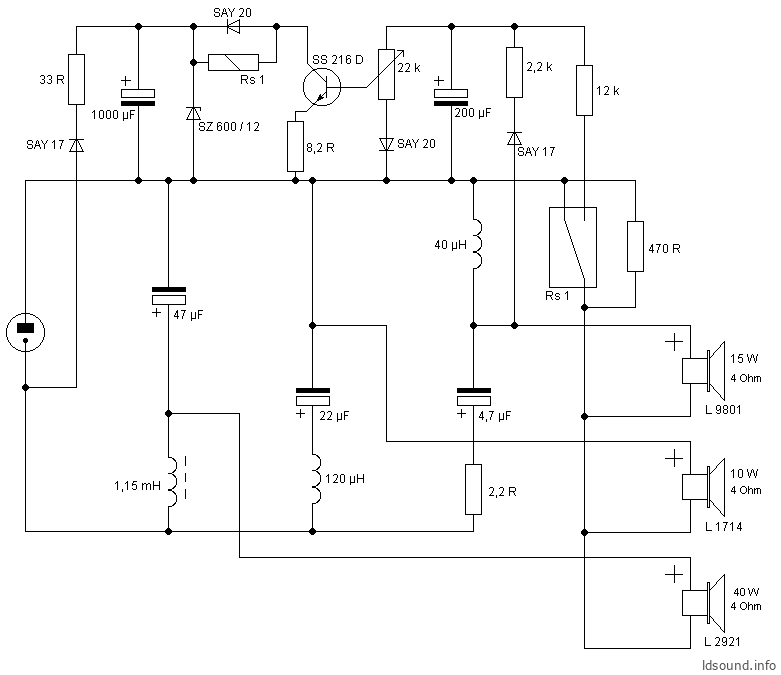

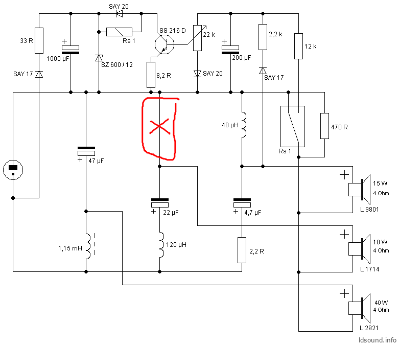

Имейте в уме, что каждый электролитический конденсатор внутри содержит резистор 1,5...3 Ома. Защита - на все три полосы,
Про это я в курсе. Но имелось в виду совсем другое.
У СЧ динамика (+) и (-) соединены. Это в нарисованной схеме.
Обведённого места быть не должно.
НЧ и СЧ фильтр жесть полная, не считая ошибки. Самое главное уровни и добротности фильтров не отрегулированы резисторами, не ужели НЧ и СЧ звено имеют одинаковую отдачу?
