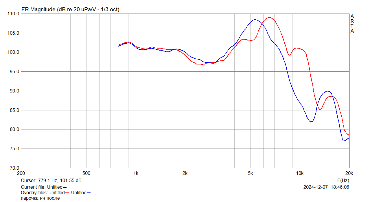

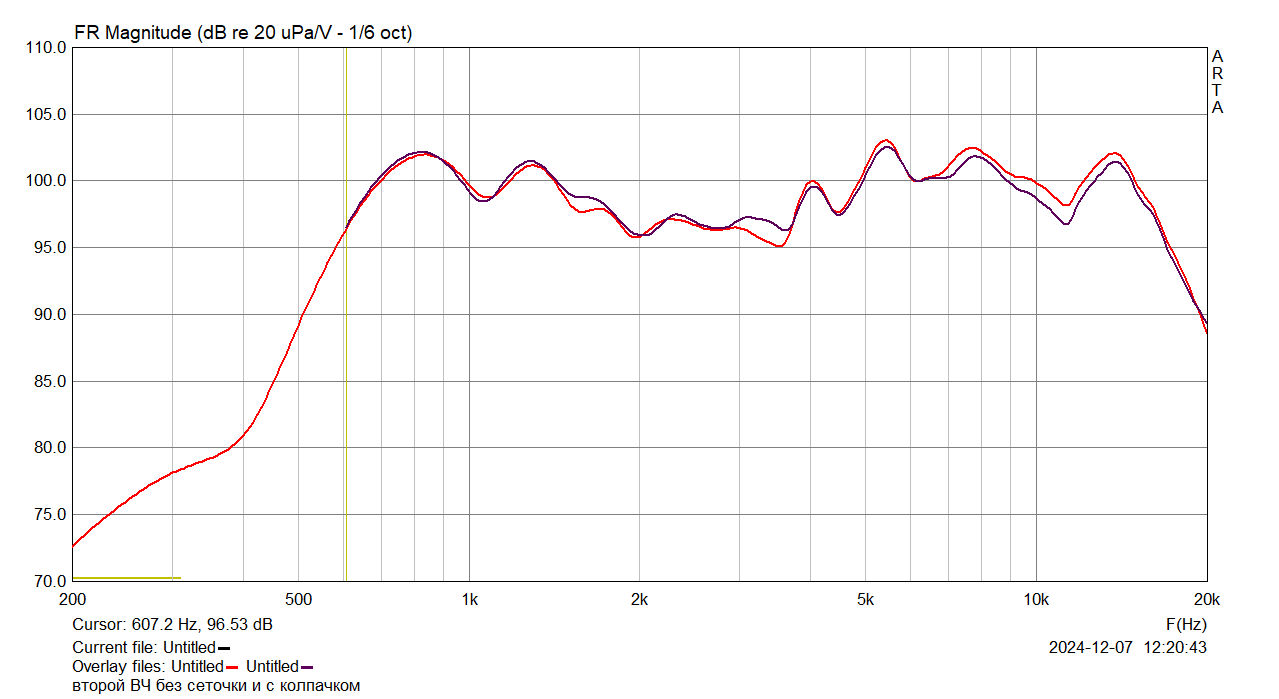

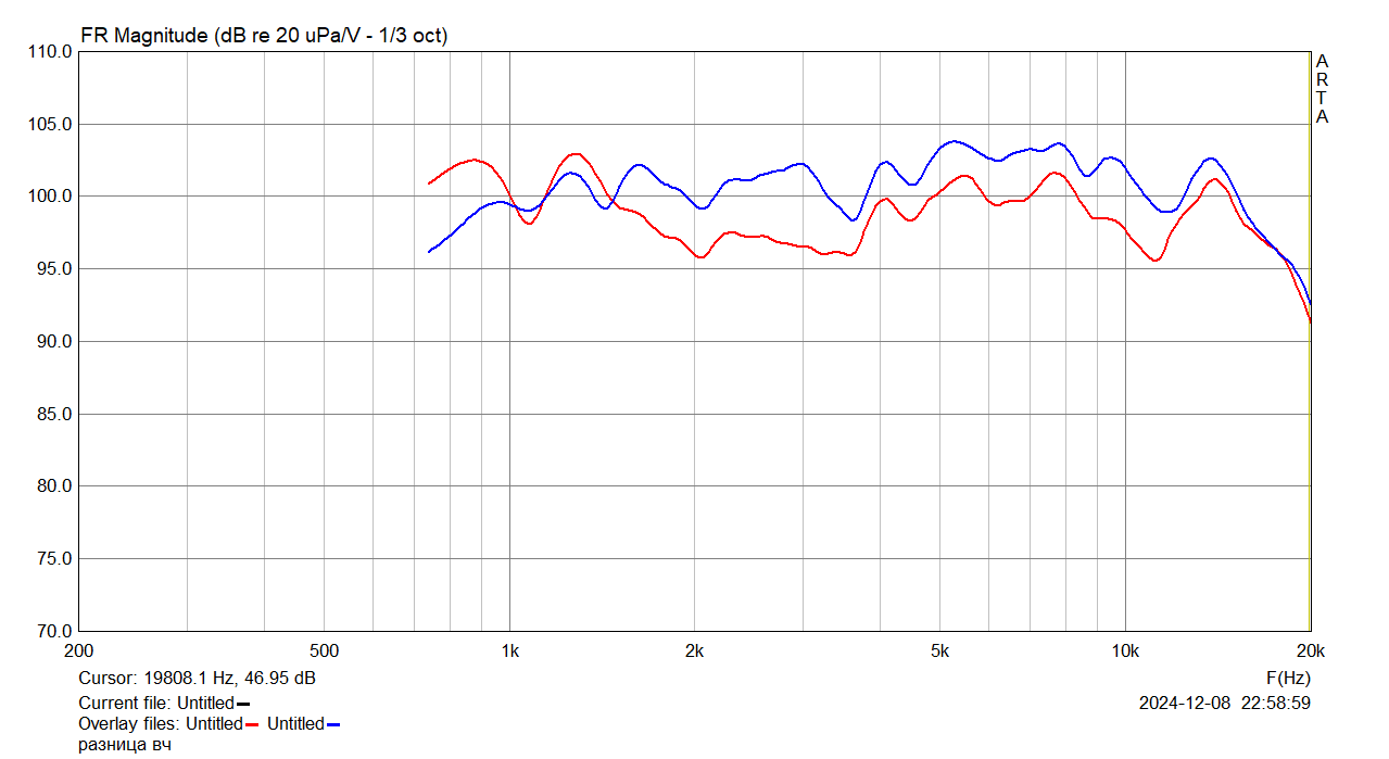

Взялся за второй ВЧ, снял сеточку. Зазор был чистейший. АЧХ без сеточки (красная) и с пыльником 18 мм (чёрная), клей сохнул 50 минут. Изменения явно поменьше, чем у первого братца, но в ту же сторону: уменьшается перепад 3,5/5,3 кГц. Оставляю. Измерено с 50 см по оси, окно без отражений.
Ещё заметил, что у сих ВЧ есть полочка между крайней волной подвеса и местом приклеивания к железной корзине, что не фен-шуй. Убрал клеем Т7000, изменения нулевые = там нет движения.

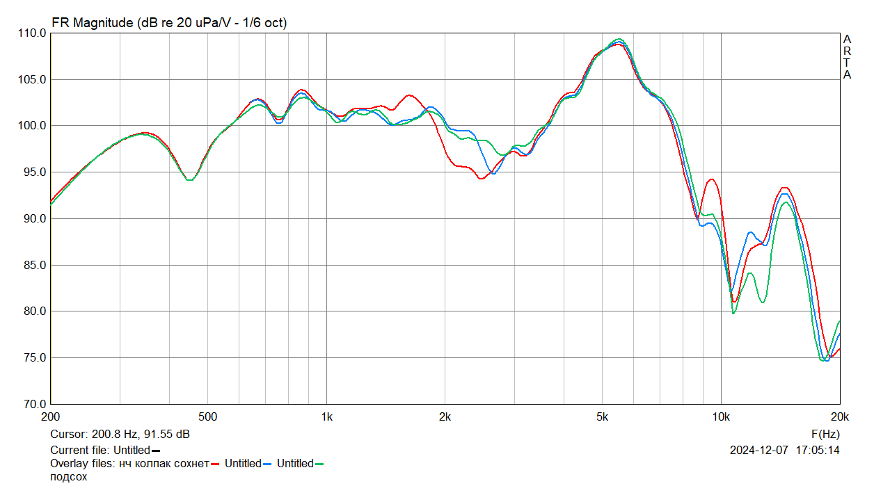

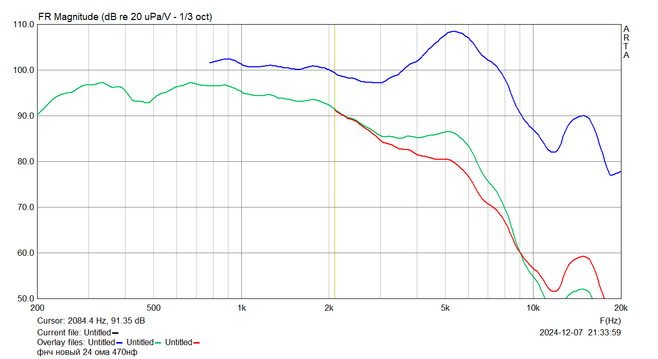

Понял, что сии АС в очередной раз застряли у меня на неопределённое время, и решил попробовать их в качестве сателлитов, частота раздела под 160 Гц. Уж мидбас они-то точно лучше отыграют, чем 20ГДС :giggle:.
Захотелось поиграться с НЧ динамиком, выбрал тот, который с более низкой частотой пика на ВЧ и с более узкой полосой => мятый пыльник. Положил колбаску клея Т7000 в ямку между куполом пыльника и его отбортовкой в надежде пригладить пик 5 кГц, результат нулевой. Зато когда отодрал клей с верхним, минимальным шаром бумаги, узкий пик-провал на АЧХ 2,8 кГц стал злее и съехал на 2,5 кГц. Что указало на слабое место: не хватает жёсткости в месте приклейки кумпола. Посему пропитал ту же ямку суперклеем. Пропитался отворот пыльника, потянуло клей на 1 см вверх по пыльнику, диффузор защищён клеевым швом (клей типа резинового) и не пропитался. Процесс высыхания в картинках. Красная кривая - через минуту, голубая - через 10 минут (похожа на АЧХ до вмешательства), зелёная - через час. Без отражений, 50 см по оси. По факту, пик-провал 2,8 кГц исчез, теперь там плавный ход АЧХ. Интересно, что зона 3,5...8,5 кГц (ради которой всё затевалось) вообще никак не отозвалась на манипуляции! (Впрочем, зона "1 см пропитанного клеем пыльника" практически перпендикулярна оси движения, колпак ну очень крутой, полусфера. Вот и нету разницы.)
Такую же пропитку проделал с другим динамиком, разница незначительна = колпак достаточно жёсткий, ОК. Финально, пара НЧ имеет следующие АЧХ, 50 см по оси, с первыми отражениями, в 1/3 октавы:
Пара ВЧ после всех вливаний и высыханий:

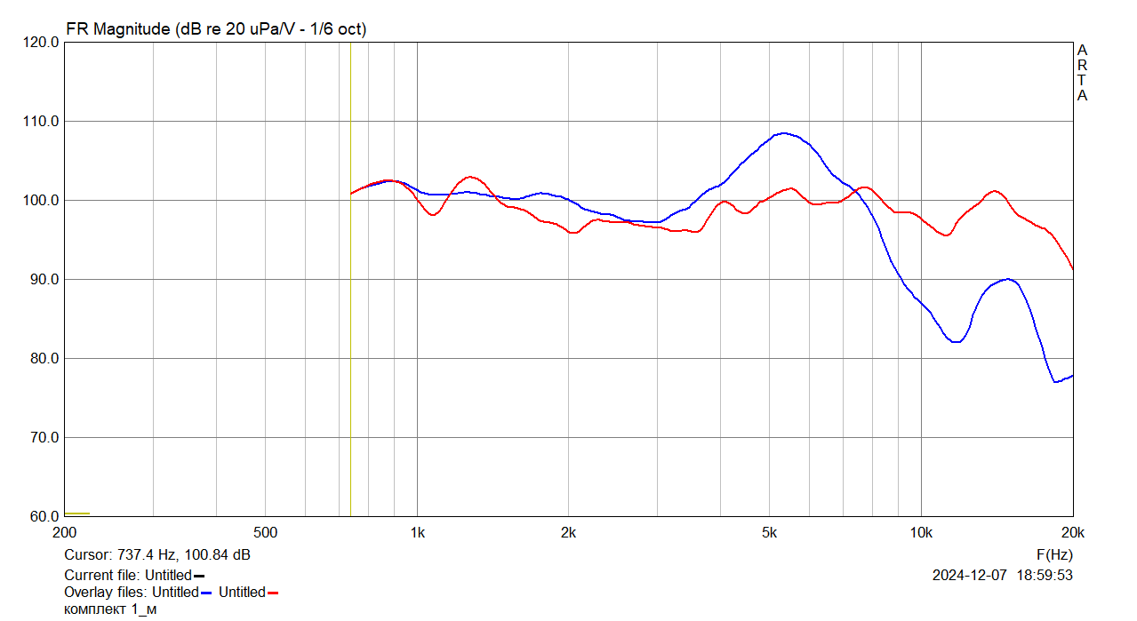

Слепил пары исходя из критерия "более тихий НЧ на частоте 2,5 кГц +более громкий ВЧ".
Поскольку сателлиты будут слушаться с вдвое большего расстояния, чем предполагалось для прикомпьютерных АС ранее, то игнорировать остатки пиков НЧ динамиков 5 и 6,5 кГц, ранее ослабленные направленностью при измерениях под значительным углом к оси, теперь не получится.
Беру первую пару.

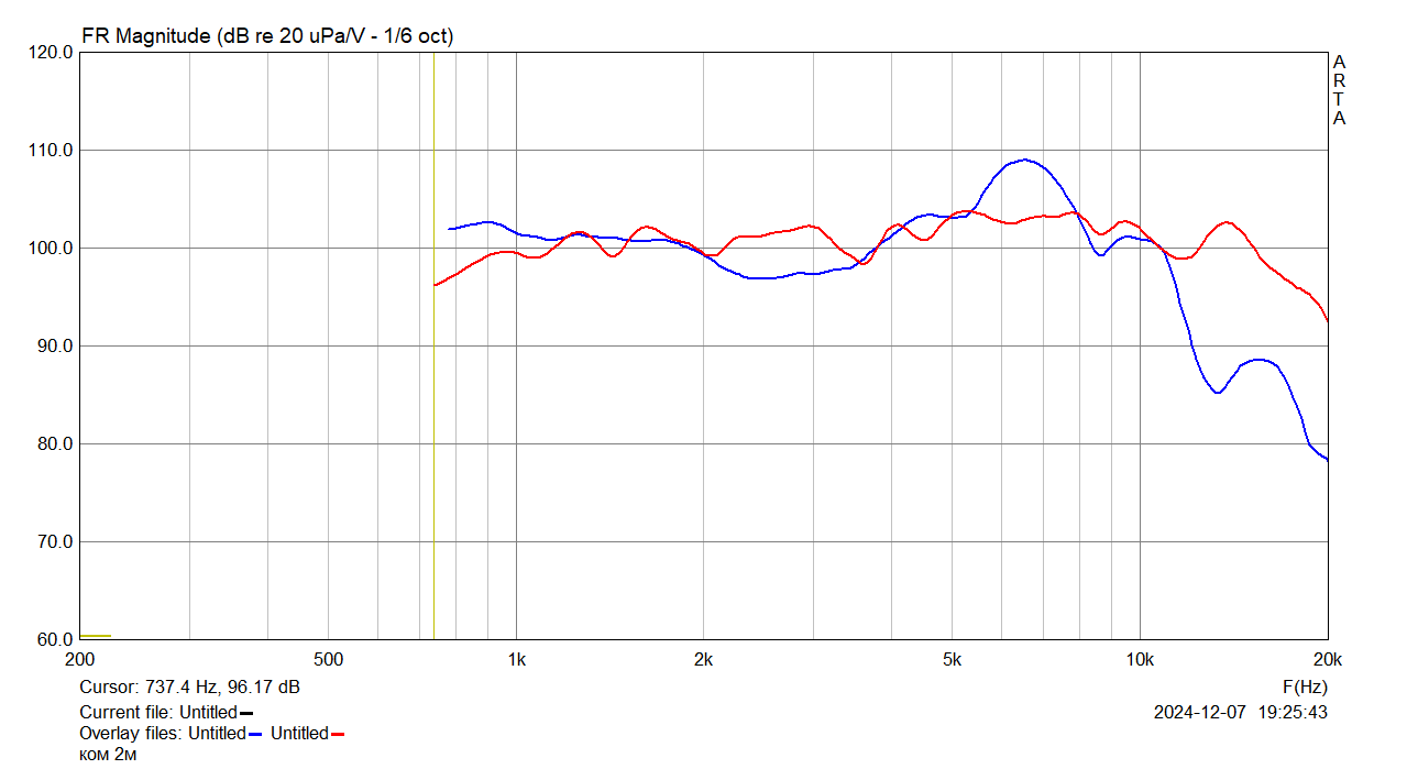

АЧХ НЧ динамика без фильтра (синяя); с ФНЧ от #273 (зелёная) и с добавкой цепочки (24 Ома+470 нФ последовательно) в параллель катушке ФНЧ по принципу Лечение излома АЧХ режектором , 1 Ом на землю замкнут (красная). Просятся 16...20 Ом. C 50 см по оси, окно по памяти 6 мс.

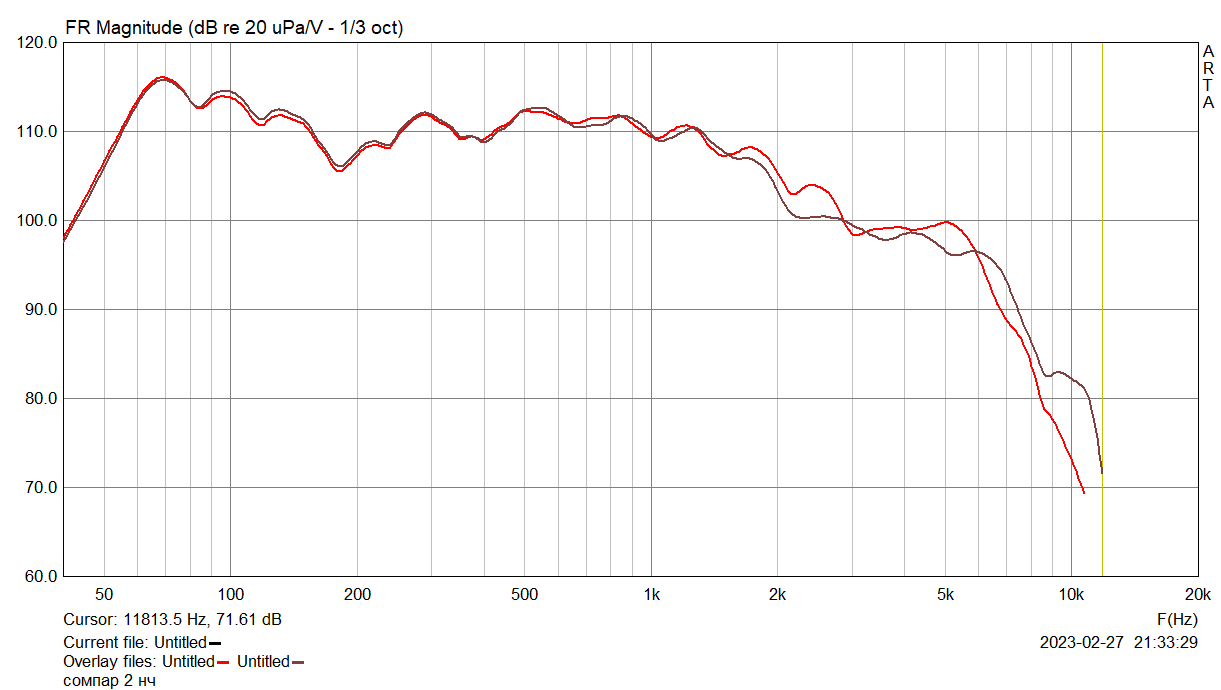

Сравниваем с #188 , окно 100 мс.
Да, зуб 5 кГц по оси присутствовал со старым фильтром и этим динамиком и раньше, -11дБ от среднего уровня.
P.S. С цепочкой 20 Ом+470 нФ можно слегка уменьшить номинал катушки ФНЧ, упростив задачу дОбычи уровня 2 кГц СЧ динамиком.

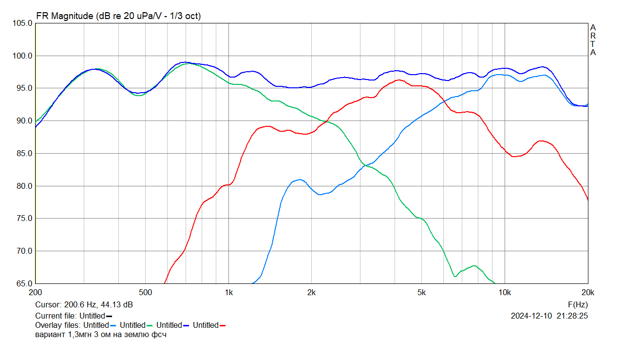

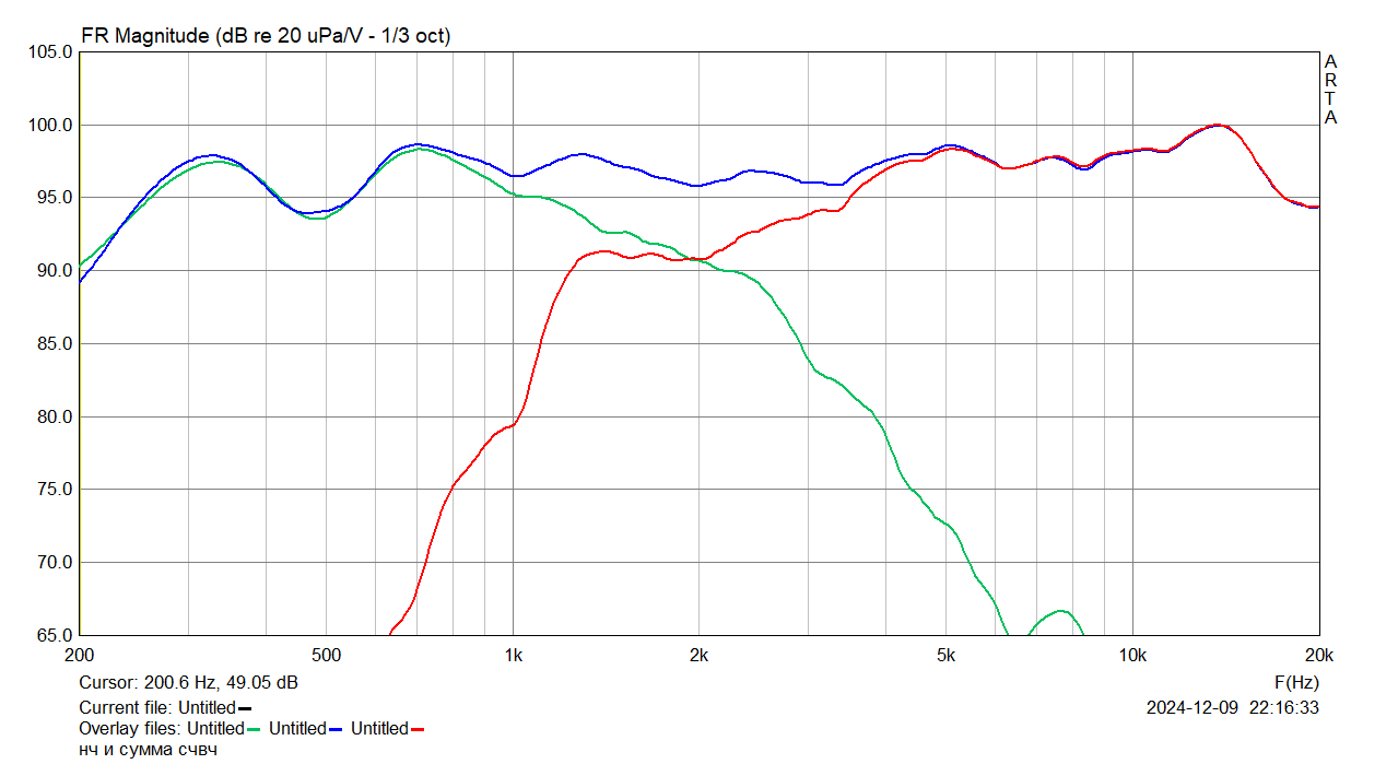

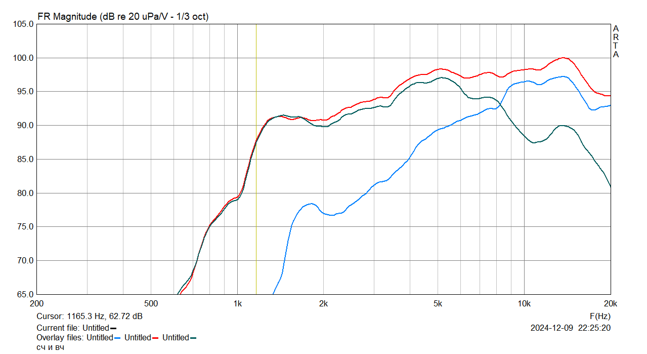

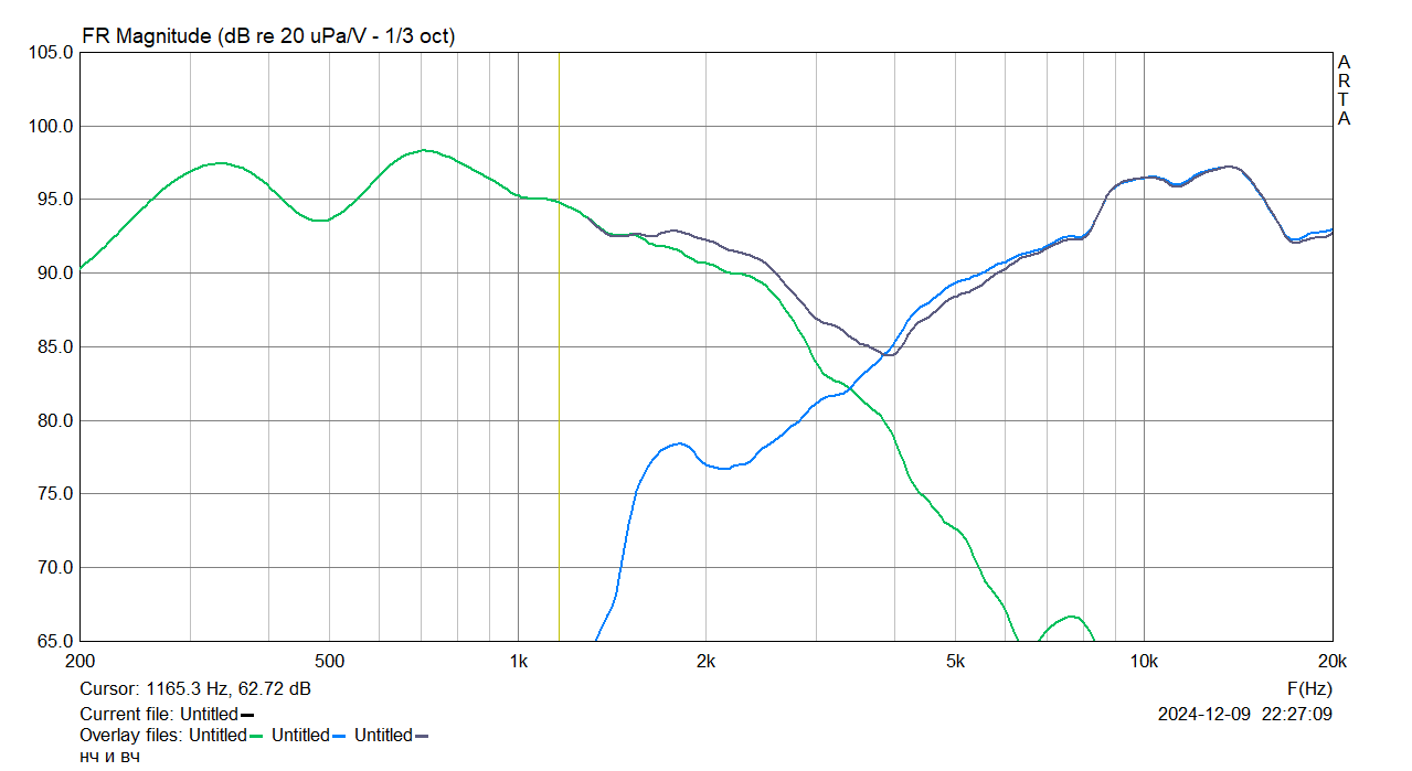

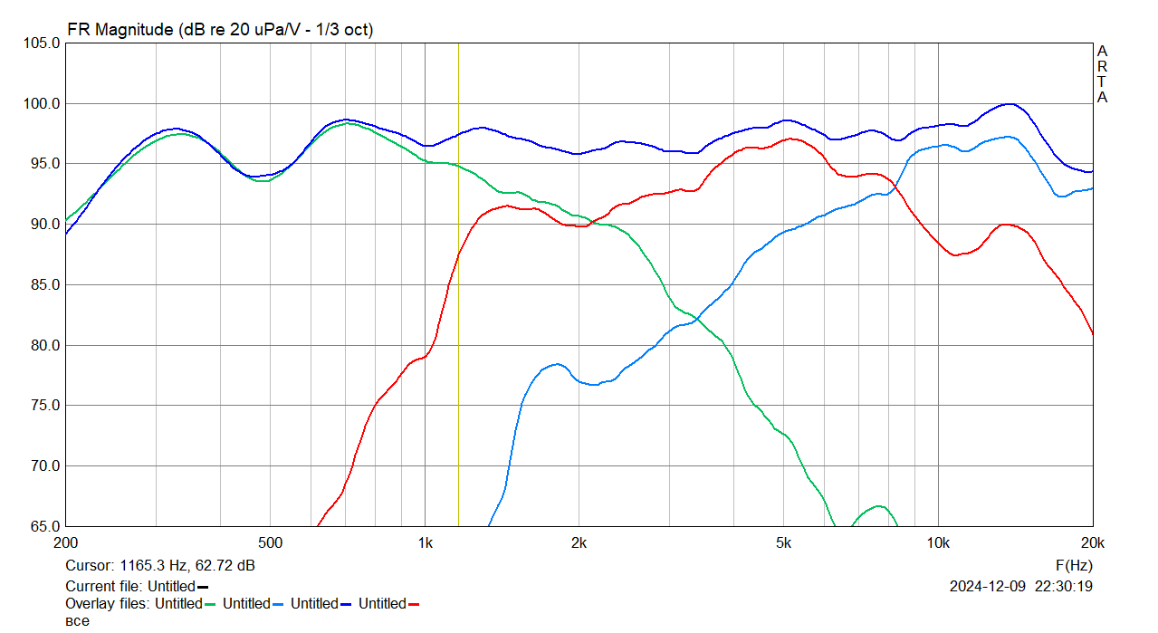

Фильтр, близкий к #273 , без гриля, с 50 см, по оси СЧ динамика, первая пара динамиков #332 . Основное отличие от старой схемы - 2 мкФ в ФВЧ. Потенциально сводится, но есть вопросы, главный из которых - узкая и неравномерная по горизонтали и по вертикали ДН. А также - перелом 1,2 кГц у СЧ полосы и очень высокая частота раздела. Суммирование в разных вариантах:

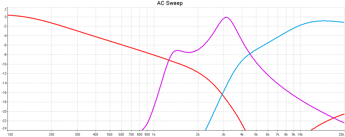

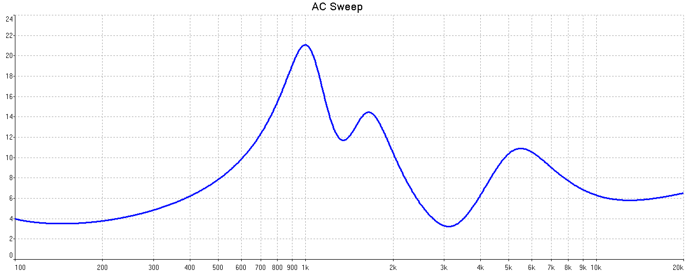

Варианты АЧХ ФСЧ по напряжению от симулятора.
Верхний раздел на 2 кГц ниже:

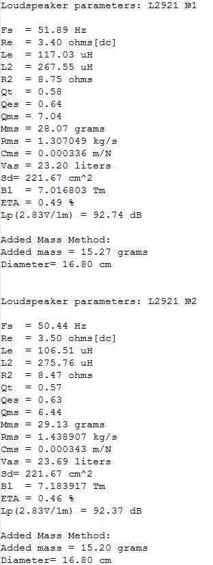

ТС параметры моей пары. Не думаю, что ваши прям сильно будут отличаться. Если ориентироваться на них, то да, 25-35л. закр. ящик придется им в пору. Для ф.и. желателен объем поболее. У Романтики 121, по памяти, около 30л. внутреннего, так что ставьте, будет норм.

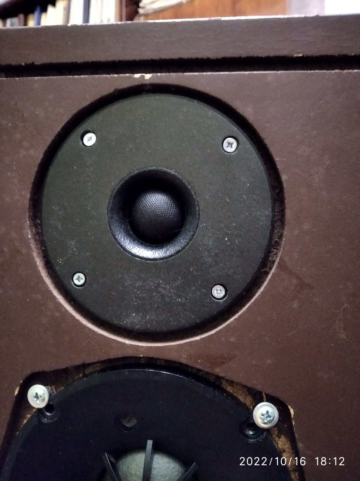

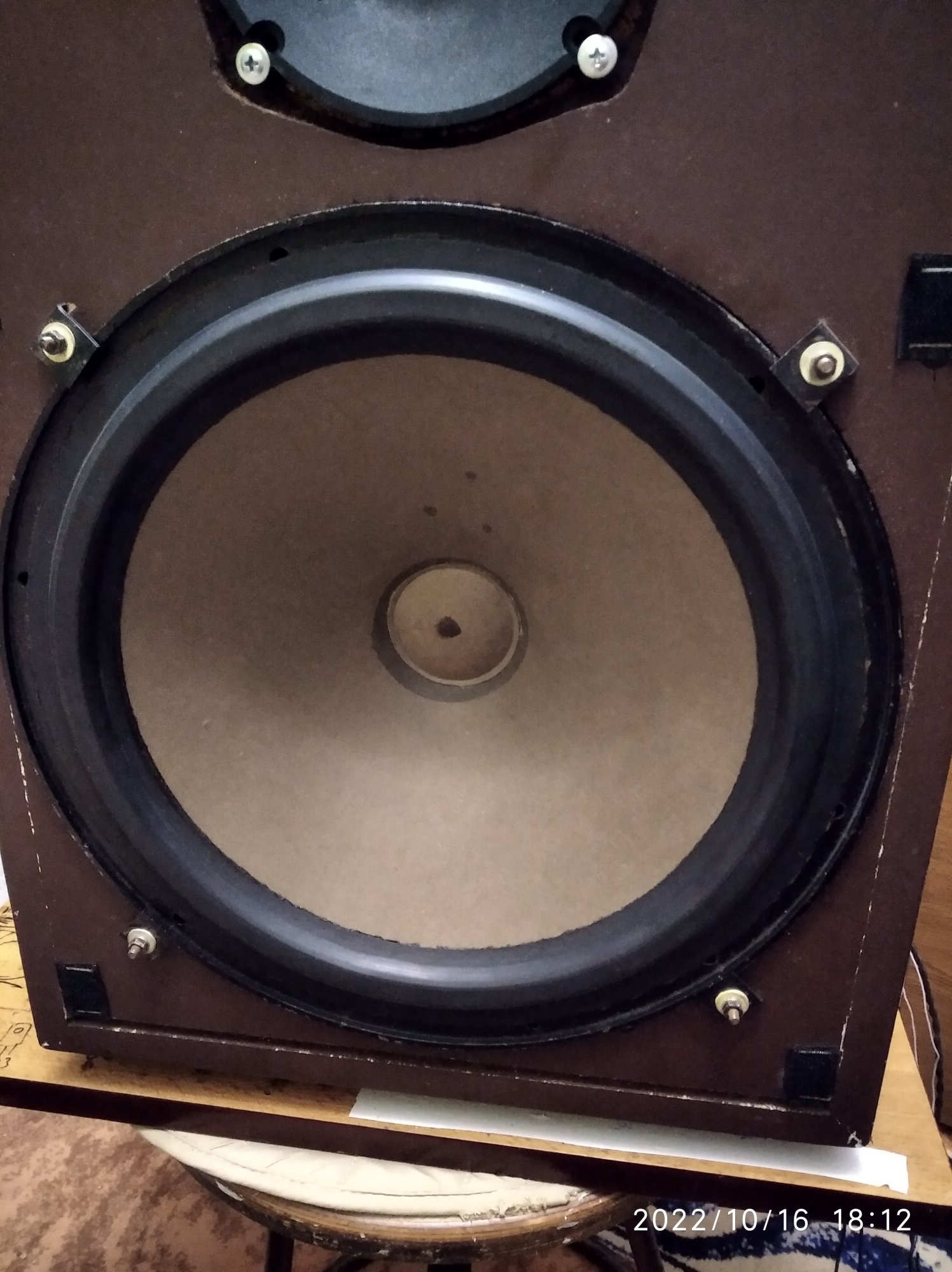

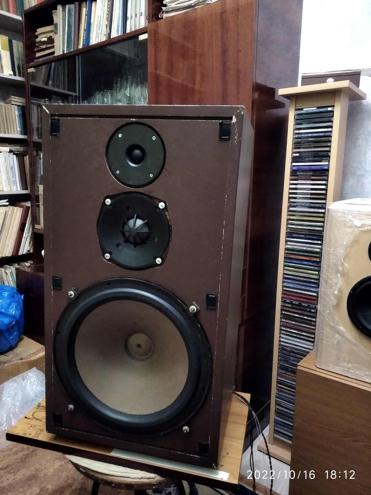

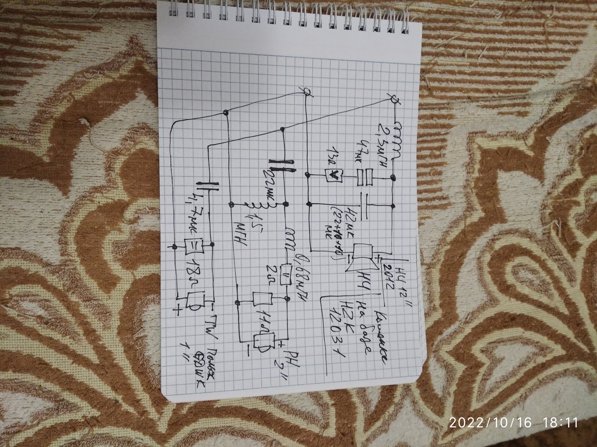

Это трехполоска Югославия,модернизация .
IMG_20221016_181156.jpgIMG_20221016_181202.jpgIMG_20221016_181210.jpgIMG_20221016_181214.jpgIMG_20221016_181219.jpg
Давно интересно было настроить RFTшные колоночки как надо. Дины там удачные, звучные. А с фильтрами полный абзац.

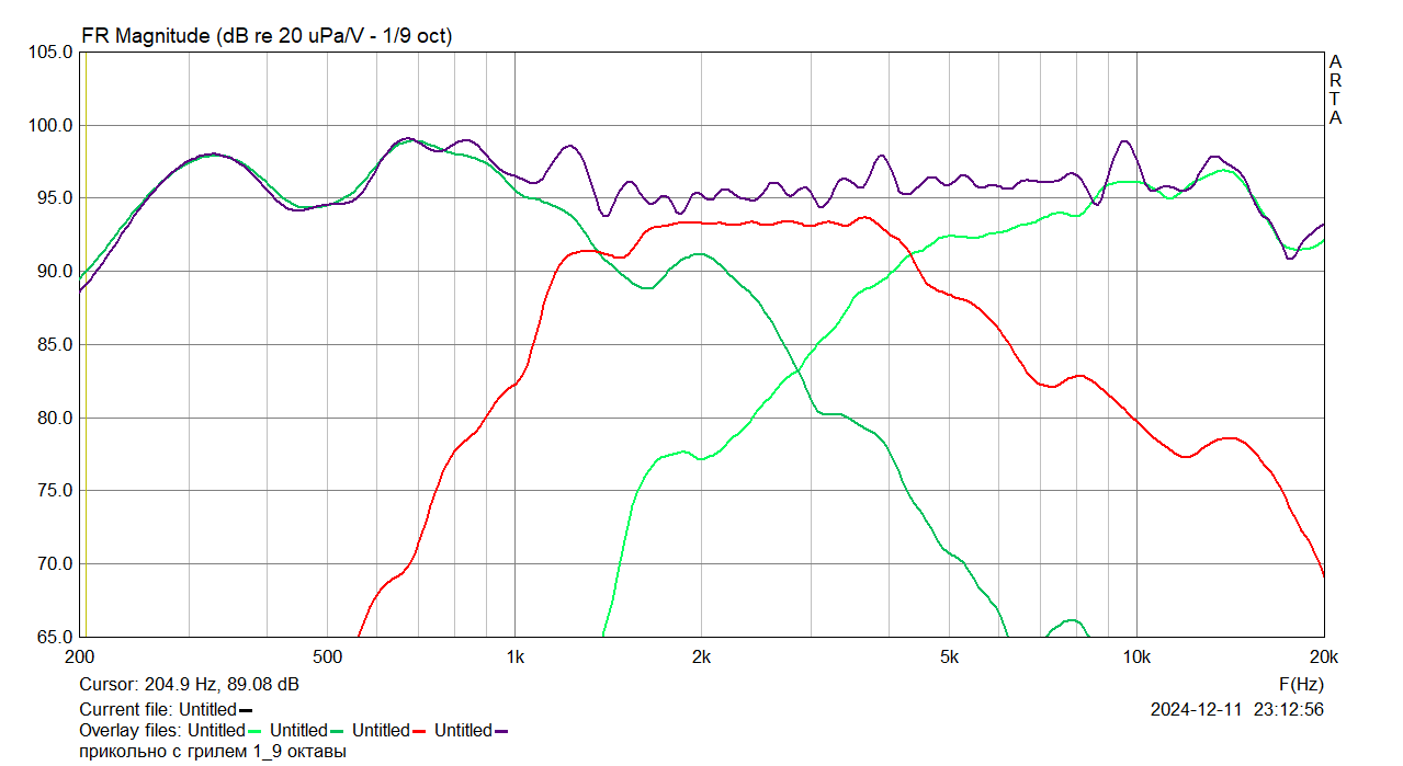

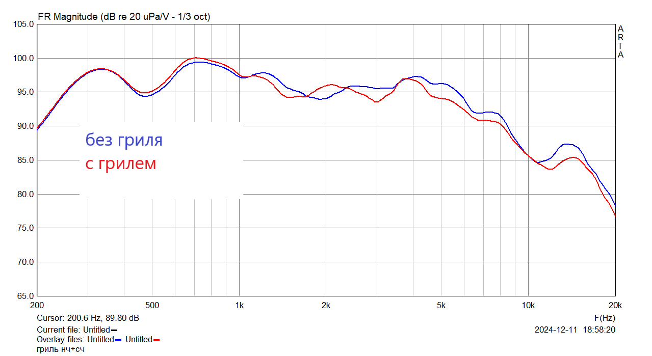

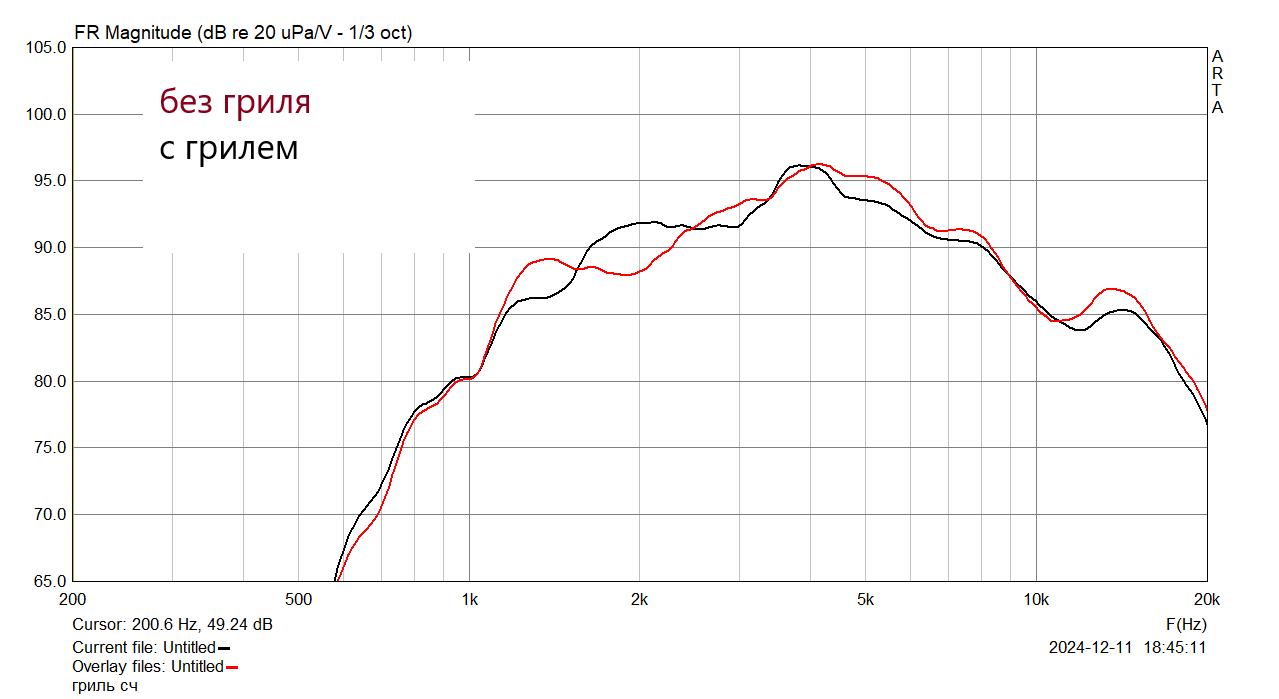

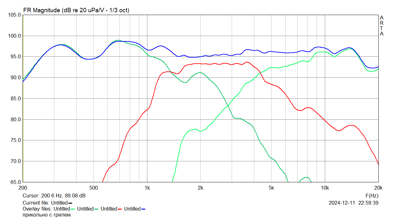

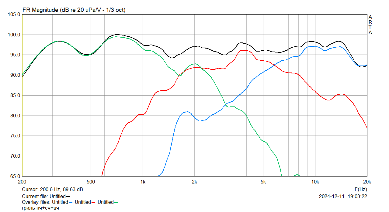

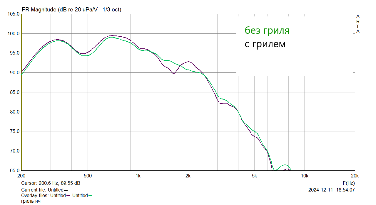

Сегодняшний заход на посадку. Поставил гриль, и СЧ изменились. Как позже оказалось - в лучшую сторону. Все измерения с 50 см, по оси СЧ динамика, с первым отражением от пола. Вот что внёс гриль:
Влияние велико! Гриль сделал АЧХ СЧ полосы более монотонной внизу, предоставив возможность понижать нижнюю частоту раздела, в дальнейшем. С грилем стало вот так:

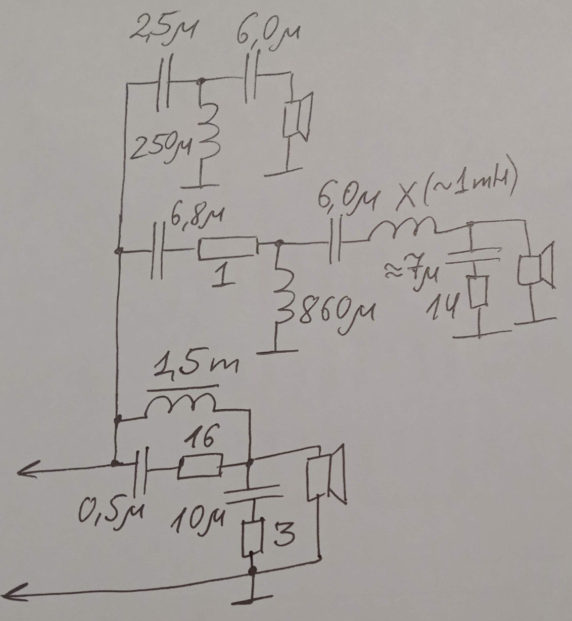

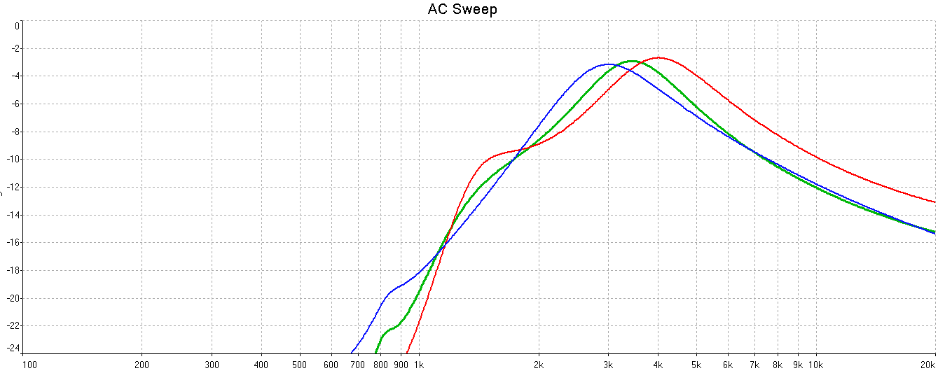

После магических пассов вышел на схему и АЧХ (на последней суммарная АЧХ - при сглаживании 1/9 октавы). ВЧ динамик пришлось перевернуть по полярности: второй порядок тем хуже стыковался с СЧ полосой, чем ниже я делал частоту среза. Напомню: ВЧ динамик стоИт на поролоне на крыше АС, ось смотрит горизонтально = сейчас ВЧ на АЧХ слабее, чем на расстоянии 2 метра, где бум слушать. Я его по необходимости двигаю вперёд-назад, добиваясь правильной задержки фазы относительно СЧ звена. Удобно неимоверно!
В ФСЧ стоИт КПИ в виде двух магнитно сязанных катушек, в одной из которых ферритовый стержень. Конденсатор 7 мкФ - взял пару электролитических по 10 мкФ (последовательно) от Videoton Minimax-2 D132E, просто попали под руку. Схема не окончательная, не слушалась вообще. Подзреваю, будет мало энергетики в диапазоне 2...4 кГц. Высокие сейчас есть под углом 45° по горизонтали, и по вертикали ДН стабилизировалась, судя по шуму.
хорошая такая пара у вас, параметры практически идентичные у двух динамиков, что редкость, если конечно не выбирать из десятка одну пару
