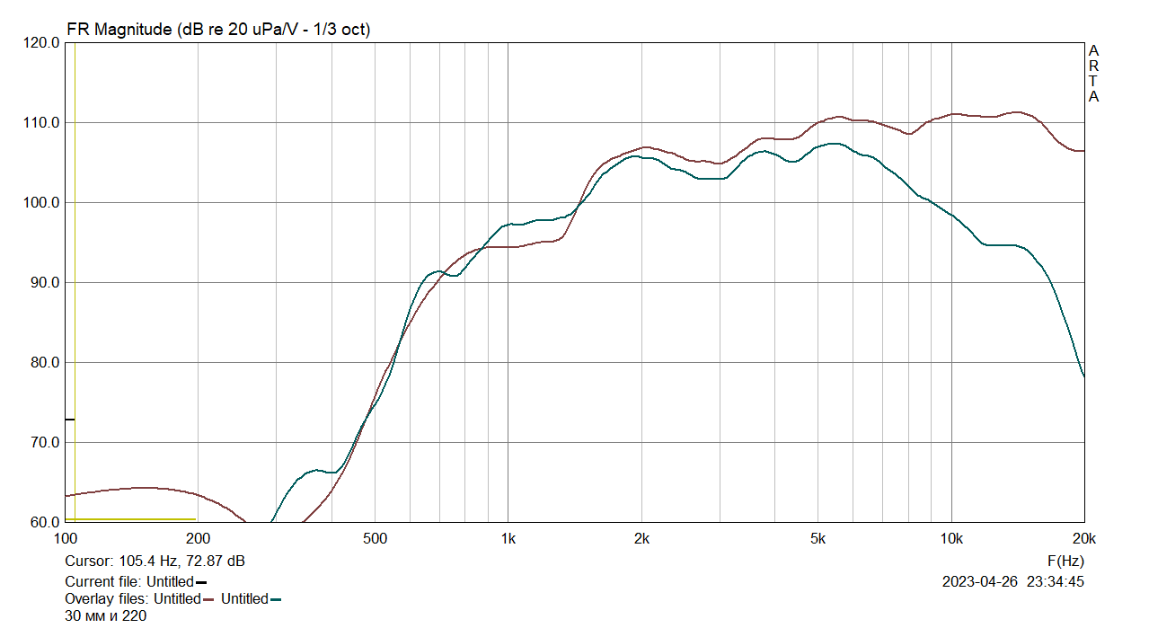

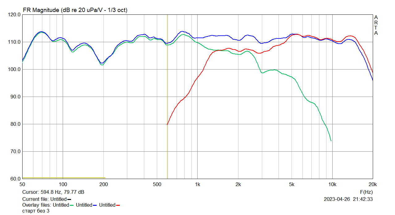

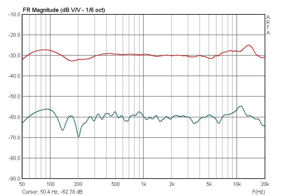

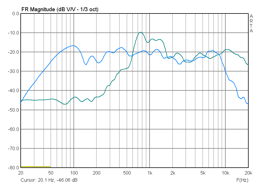

Стартовая АЧХ схемы, где 6ГДВ-2 подключен к штатному ВЧ через 2 мкФ, 6ГДВ лицом в стул, выполняет роль режекторного контура )). Столпотворение 1...2,5 кГц - это я забыл внести корректировку после уцепленного гриля. 1 Ом последовательно с 10 мкФ в ФНЧ и 2 Ома последовательно с 860 мкГн в ФСЧ ровняют зону по линии 110дБ. Окно большое, 60 см, по оси штатного ВЧ.
Подобрать последовательный режекторный контур на землю в параллель штатному ВЧ (вместо 6ГДВ...) - и дело с концом? Как бы не так. Чтобы поймать уровень выше 10 кГц, с 60 см нельзя сместиться больше, чем на 2 см в стороны. А в комнате высоких вообще нет. Совершенно некомфортно.

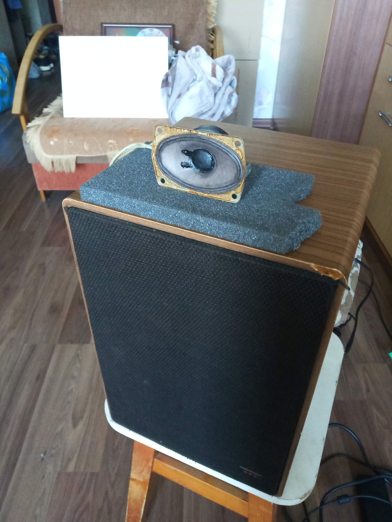

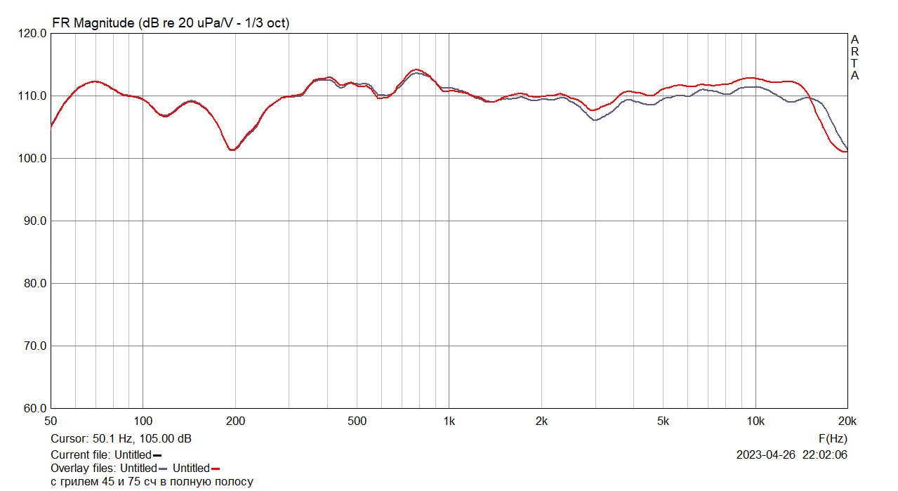

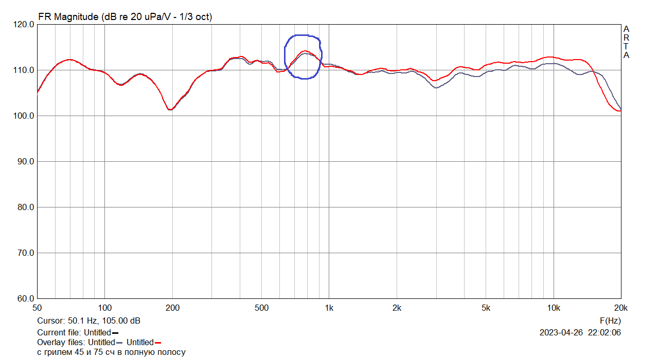

Ставлю 6ГДВ под углом 45 градусов (тёмно-серая) и 75 градусов (красная) большой осью эллипса вверх, как было раньше, максимально близко к передней панели. Относительно ровно, но фазы двух ВЧ бьются на 5 кГц (упал уровень) и на самом верху.
По комнате стреляет 6ГДВ, но ровную АЧХ, которую я продолжал снимать по оси штатного ВЧ, всё так же тяжело было выловить при маленьком смещении в стороны. Теперь - и по высоте тоже танцы. Потом была длинная серия проб с расстоянием, углами и прочая, а потом я случайно нажал "закрыть программу", крестик повыше (((
В целом пришёл к выводу - делать третью полноценную полосу, поставив новый ВЧ сверху без наклона, большой осью по горизонтали. Штатный ВЧ теперь буду называть СЧ. Его включил через 220 мкГн, в параллель ему уцепил 4,7 мкФ+5 Ом на землю. Новый ВЧ, теперь просто ВЧ, сначала был через 2 мкФ, но что-то мешало. Я уцепил вместо СЧ 8 Ом и снял АЧХ ВЧ. Оказалось, резонанс ВЧ 1,6 кГц всего -15дБ от суммарной АЧХ! Плюс я (долбень) сделал ВЧ картонку 26*13 см, динамик в сааамом низу, а такие размеры как раз баффлят +3дБ на резонансе... А нужно полное отсутствие щитка (привет ДР), оно даёт +1 на 3кГц и спад ниже... Короче, в параллель ВЧ воткнул катушку 260 мкГн, и резонанс упал на 10дБ. Вижу: нестыковка в половине полосы. При смещении ВЧ на 32 мм от передней панели назад получил вот такое. Раздел 7 кГц, ниже 1,4 кГц всё одинаково, это я ночью с окнами мутил. Не успел ни суммарную снять, ни, тем более, послушать. Снимал с 60 см по оси посередине между СЧ и ВЧ, примерно по линии верхней стенки АС. Посмотреть вложение 64388

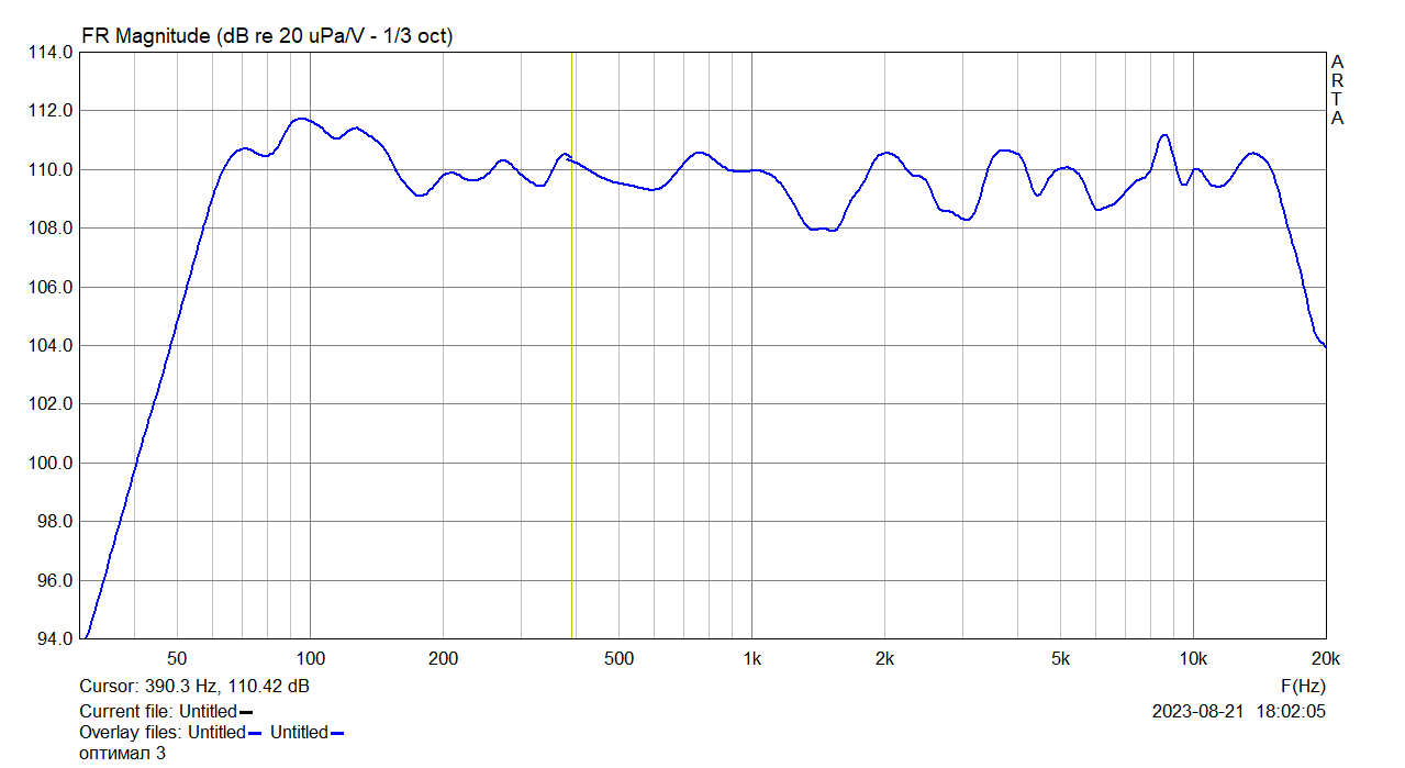

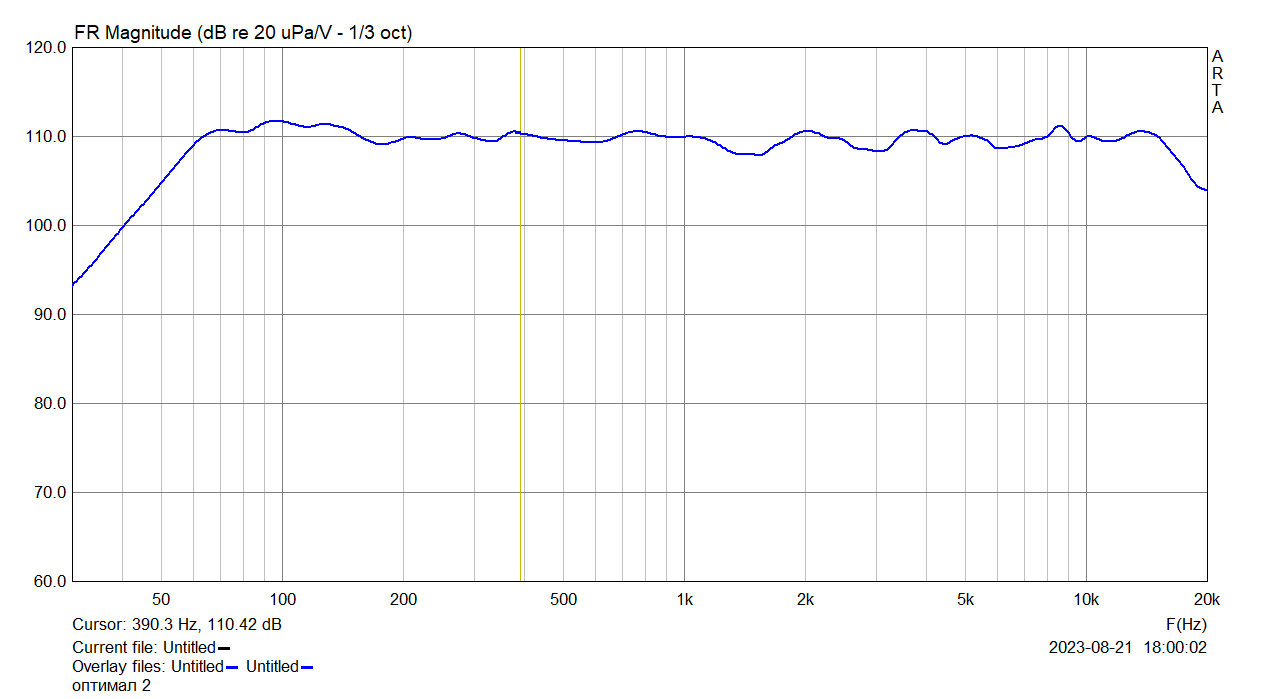

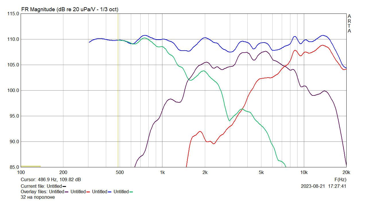

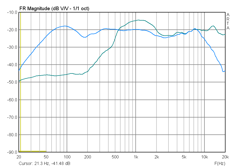

С возвращением... Взяв за основу геометрию и схему отсюда, сегодня продолжил и закончил с первой АС. Вид сабжа и финальная схема первой АС (вторая колонка будет отличаться минимум гасящим резистором - второй СЧ громче и кривее).
Полярность ВЧ не 100% правильно определил, пометки на динамике нет, определял по микросмещению от батарейки на ощупь и на вид под линзой. Потом посмотрю по фазе импульса в Арте.

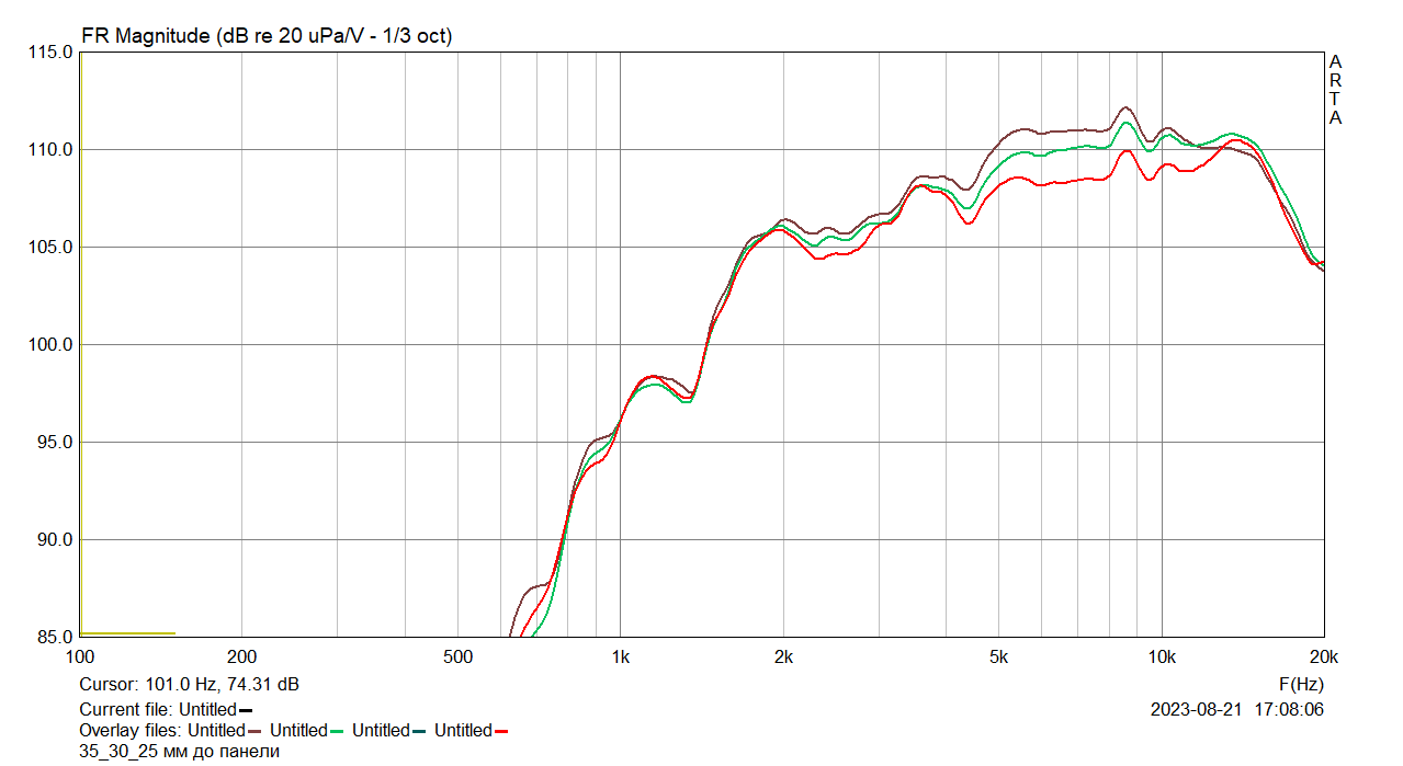

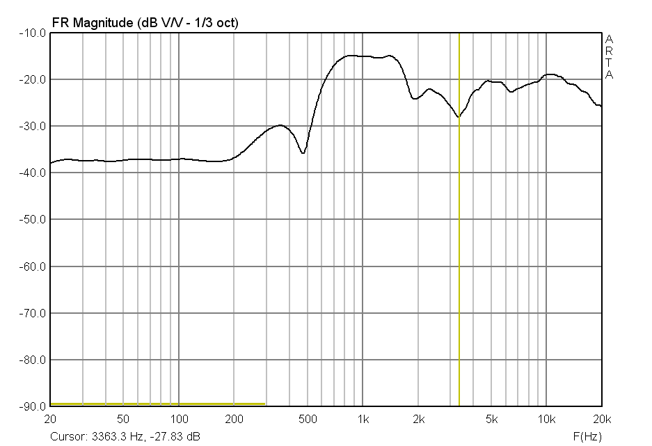

Получилось, что передний край фланца 6ГДВ-2 должен быть отодвинут на 32...35 мм от передней панели (НЕ от гриля!), угол его наклона 0 градусов, стоять ему лучше на 12-мм мягком поролоне, чем непосредственно сверху голой коробки. В процессе случайно уничтожил кучу полезных рисунков, это у меня уже традиция такая, блин (((. Все манипуляции производил с гадом-грилем, выпячивающим 2 кГц, с довольно длинным соединительным шнуром с сопротивлением не меньше 0,4 Ома, с расстояния 60 см, по оси, являющейся продолжением верхней грани верхней стенки АС. Колонка на стульчике 45 см посреди комнаты, на полу - мягкое полиэстеровое одеяло во много слоёв. АЧХ, наиболее похожая на финал по полосам, следующая. (Отличие - в финале на 1 Ом меньше гасящий резистор в СЧ полосе, соответственно, уровень 4 кГц на 1дБ выше). ВременнОе окно 7 мс.
Идея с супертвиттером (с дико высоким разделом) удачно провалилась - его нереально пристыковать без получения ужаса при отклонении от оси. Забирание поролона увеличивает уровень ВЧ полосы на участках 2,5...4 и 6...8 кГц на 1,5дБ по оси "на уровне верхней стенки", слегка выравнивая АЧХ, но вне оси звук порезанный больше. Результат, ниже 400 Гц - с 10 см по оси НЧ, окно 100 мс, выше 400 Гц - сшивка с куском по оси "верхняя стенка", 60 см, окно 7 мс. Обычный масштаб по вертикали и под микроскопом.

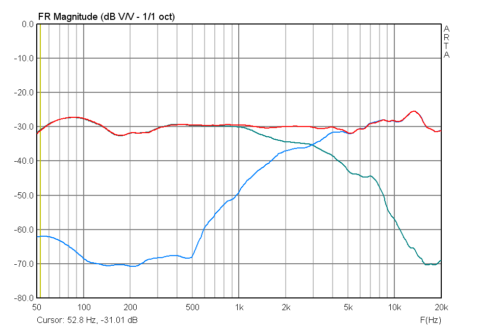

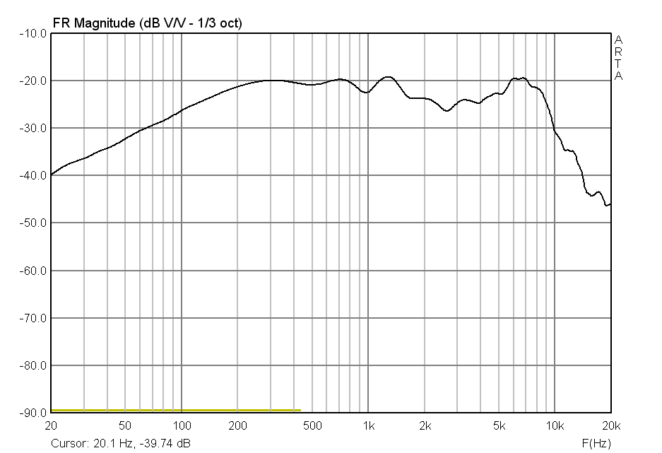

Итого, 60...16000 при +/-2дБ и 48...20000 по честному уровню -6дБ.

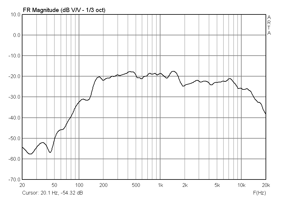

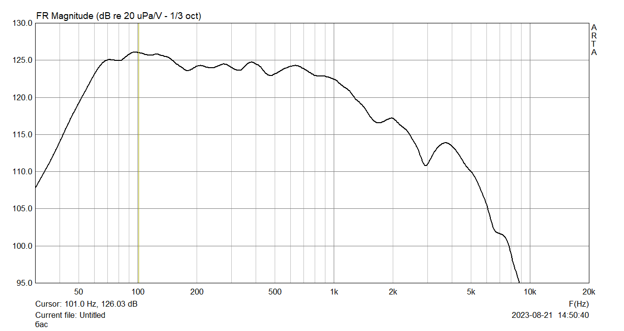

НЧ полоса отдельно с 10 см. Помним о лишних +0,4 Ома перед динамиком, поднимающими добротность на 12%.
Зависимость АЧХ от расстояния фланца ВЧ до передней панели. Коричневая - 35 мм; зелёная - 30; красная - 25 мм.
Похоже, но сильнее, изменяется АЧХ при смещении вверх-вниз: смещение вниз эквивалентно увеличению расстояния ВЧ до передней панели, а смещение вверх - эквивалентно уменьшению. А сильнее потому, что СЧ - сильно направленный.
Интересна картинка стыка НЧ+ВЧ без СЧ. Раздел 3,5 кГц, полка от 2,5 до 4,5 кГц по уровню -10дБ от среднего, даже слушать можно, типа темброблока, есть в следующем сообщении.

Что за динамики? (Я запутался), какие фильтры (если не секрет)?
Желательно при графиках писать с какого расстояния они снимались.
Идея с супертвиттером удачно провалилась
Добавляет непонимания - так есть третий динамик и как он установлен?
Идеально ровный график (другому не поверил бы) - для какой комбинации динамиков, с какого расстояния, с каким фильтром?
Уточнил, дописал, добавил фото в сообщении выше. Кое-что сохранившееся в весёлых картинках уже здесь. Всё - с 60 см по той же оси, 7 мс.

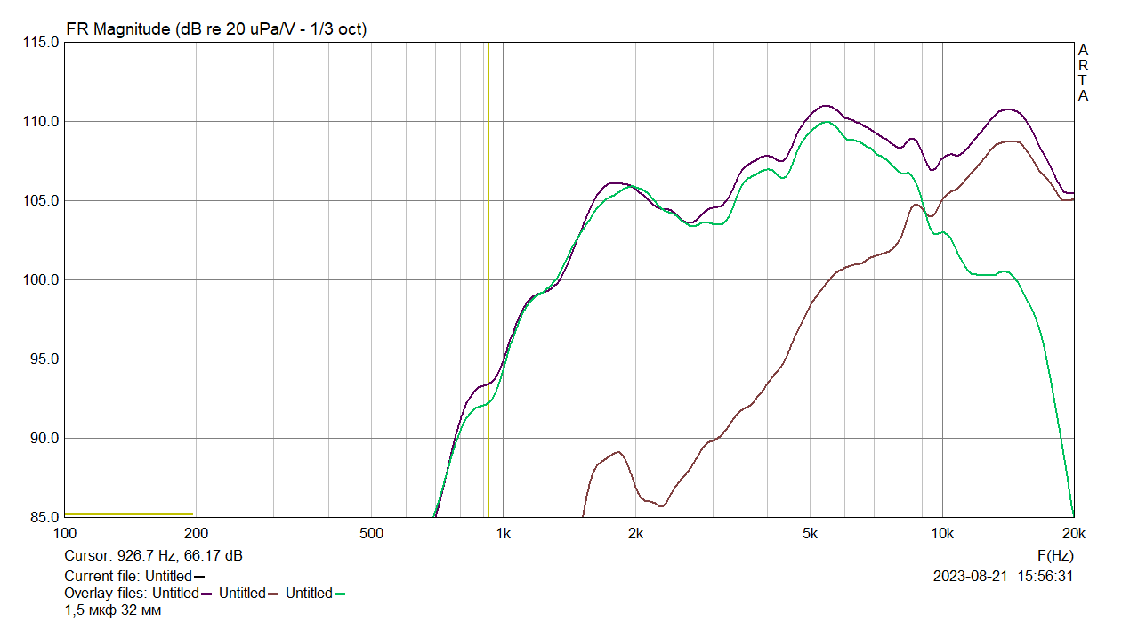

Верхний стык:

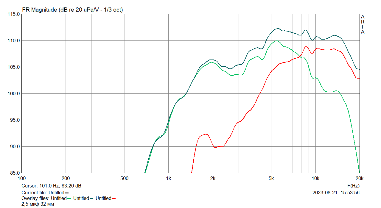

ТО же самое, 2,5 мкФ в ФВЧ.

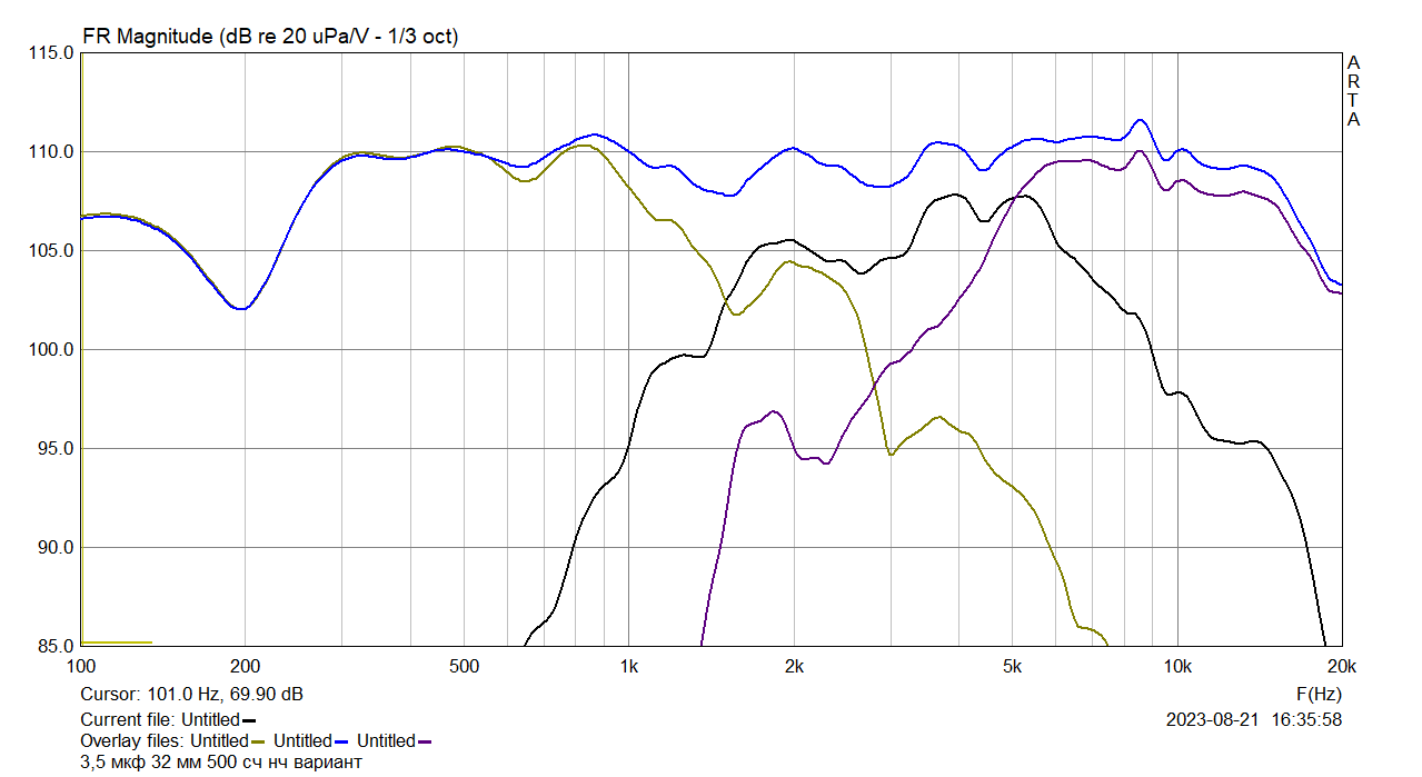

3,5 мкФ в ФВЧ и уже 470 мкГн последовательно с СЧ, 10 Ом+4,7 мкФ подключено.

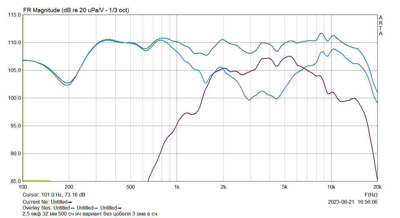

Три Ома гасящий резистор и 470 мкГн в ФСЧ, без 10 Ом+4,7 мкФ. Интересна картинка стыка НЧ+ВЧ без СЧ, синим цветом. Раздел 3,5 кГц, полка от 2,5 до 4,5 кГц по уровню -10дБ от среднего, даже слушать можно. НЧ и ВЧ полосы в фазе!
Кстати, на некоторых старых картинках был горбик 800 Гц типа
Так то был я, держащий микрофон на линейке ))) А сейчас микрофон висел на импровизированном кронштейне, я был значительно дальше. Но стоило сесть как в прошлую серию измерений - горб появлялся.

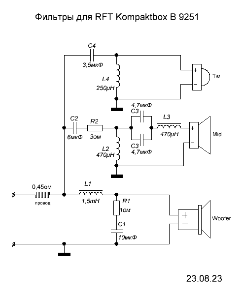

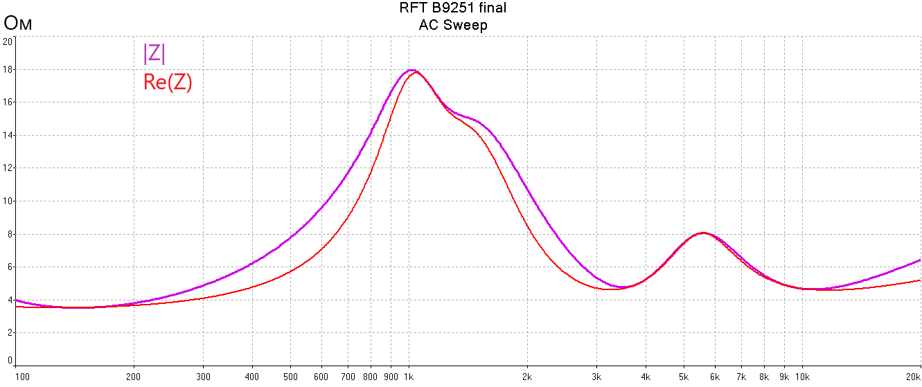

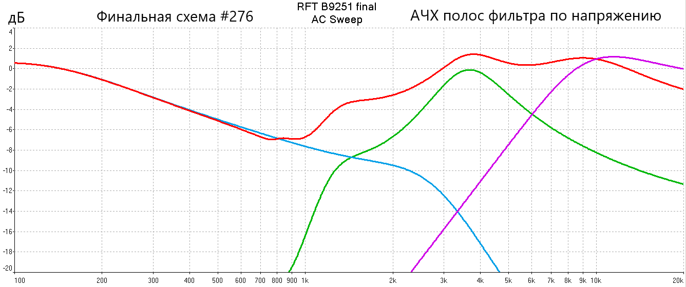

Нарисовал окончательный вариант. Я присвоил деталям номера чтобы проще было править.
И просьба (может уже написано, но для меня лучше повторить) - написать есть ли улучшение от пищалки, насколько оно заметно?

Николай! Когда будет время - еще вопрос.

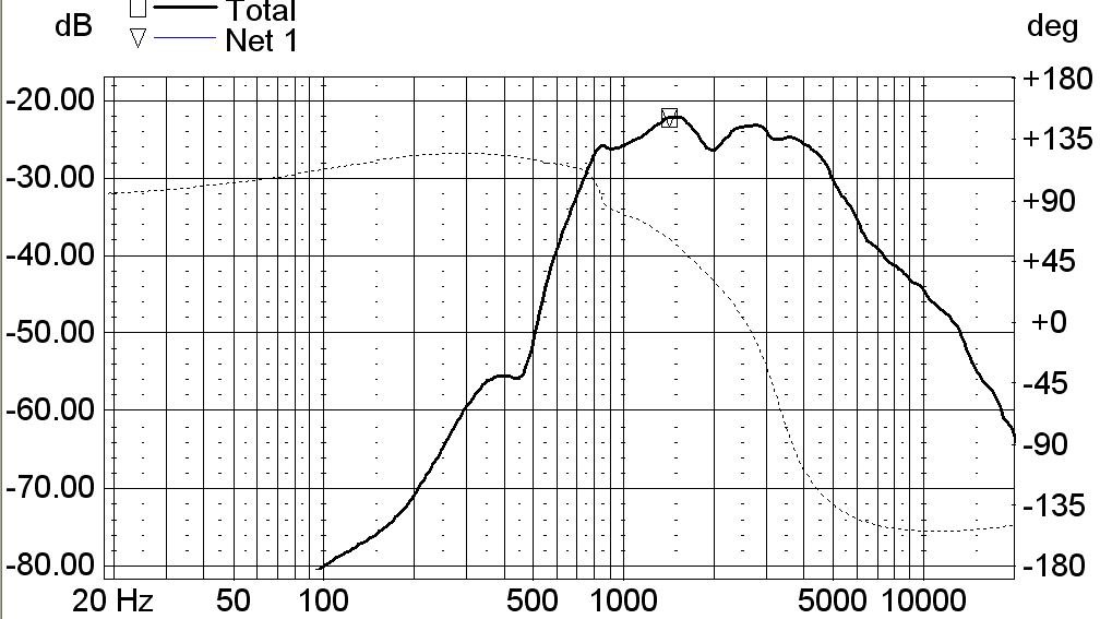

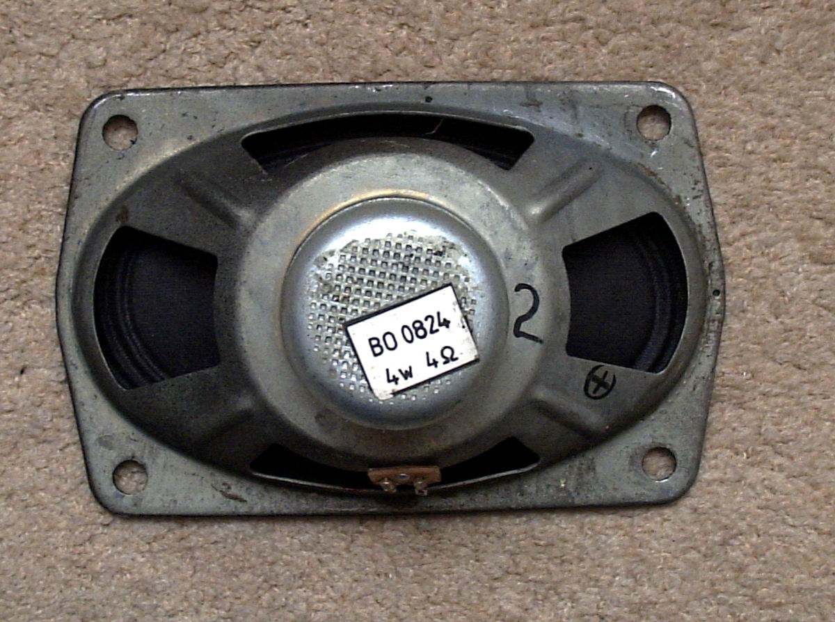

Мне непонятно зачем для СЧ динамика последовательный фильтр на 2...3 кГц - он пропускает эту область и давит остальное.
На входе СЧ фильтра катушка и конденсатор давят НЧ - это понятно, но далее для трехполоски нужно давить ВЧ грубо от 5 кГц, а Ваш фильтр это не делает, нужен Г-образный фильтр.
Я прикинул для своего такого же СЧ динамика (штатного) и получается примерно так:
Левый склон почти ваш - 3 ом и 6 мкФ, но катушка 1 мГн.
Правый склон - 0,84 мГн и 12,6 мкФ.
Это прикидки без микрофона, но параметры живого динамика.

Финальная схема теперь двумя постами выше, в старом Сплане #273 , можете привести
Выполнено. Для меня есть разница - схема и к ней три листа измененией или просто схема и никаких гвоздей.

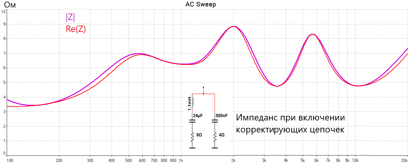

Последовательный СЧ контур первого порядка ,нагруженный резистором,меняет свою добротность и форму ачх, так удобнее вырулить нужную ачх и лучший звук.
На первый взгляд "контур первого порядка" - бред, на второй взгляд - всё правильно т. к. контур образуется разделительным конденсатором фильтра и катушкой динамика (и примкнувшим к ним резистором).
Интересно прикинуть частоту резонанса - лежит ли она в рабочей полосе частот или нет?
Для пробы берём первое что нашлось - 2ГД-38 (почти 2ГД-40), индуктивность 125 uH разделительный конденсатор пусть 10 мкФ.
Тогда резонанс 4,5 кГц - вполне себе в СЧ диапазоне.
У других СЧ динамиков и фильтров параметры, понятно, другие, но того же порядка.
Резонанс последовательный, значит ток максимальный, значит и звуковое давление возрастёт.
Понятно, что динамик - это не просто стоячая катушка, но всё же.

Расчётные АЧХ полос фильтра по напряжению. По традиции ))) для нормальной суммарной АЧХ Мультисим захотел перевёрнутую фазу СЧ динамика. По напряжению и по факту СЧ подпевает ВЧ братику до 15 кГц, потому что он в одиночку не справляется.
А импеданс на ВЧ уже близок к 4-омному допуску. Фаза гуляет на СЧ от +45° до -40°, что не очень гут.
Подключаем к зажимам АС две корректирующие цепочки и получаем фазу импеданса максимум +/-20° :
Вот по фазе ничего сказать не могу.

Максимум получился на частоте 3,6 кГц. В этой зоне у НЧ и у СЧ динамиков ямы.
Классически контур должен быть подключен не последовательно с динамиком, а замыкать на общий провод то что выше ВЧ.
ПОЧЕМУ вы так сделали, я так и не понял.
Сознательный допуск двух динамиков на частоты от 5 кГц и выше приведёт к свалке.
Если этот вариант 2ГД-36 не тянет ВЧ по уровню, в топку такой динамик, ЗДЕСЬ он не годится.
Посмотрел, да, действительно странная яма у немецкого эллипса.
Но на этой частоте не очень страшно, хуже - жуткий пупырь вокруг 1 кГц, именно под него подстраивался фильтр.

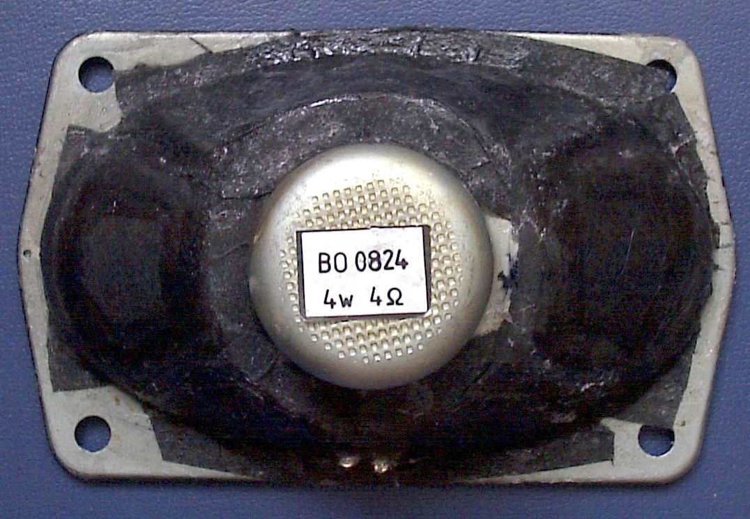

И жутко руки чешутся заменить немецкие эллипсы на болгарские ВО 0824.
Это худший из пары. Тоже не безупречны, особенно ступенька вниз, но поровнее. Размеры почти те же, но не совсем, надо подпиливать, вот это и останавливает.
Наверное, корзина открытая. А объёма внутри - нету.
Шаман - насквозь видит, не спрячешься...
Всё точно, примерка была на картонке, корзина открыта.
Так изначально.
А это реклама флизелина. Он считается с клеевой подложкой в крапинку, но толку от неё ноль. Поэтому прозрачный клей для обуви десмокол (полиуретановый), мне понравилось, с с 88 и Моментами были мучения, одни тянущиеся клеевые нити чего стоили. Флизелин тянется, очень тонкий, но не очень прочен.
Вот это кажется уже с флизелином по оси и 30 градусов в сторону (по какой оси не записал, а вспомнить не могу, вроде по длинной оси, но без гарантии), считаю, хорошо. №2 лучший динамик из пары - более ровный.
Понятно что 15 кГц рухнет не на оси, но до раздела условно на 5 кГц, вполне себе. Предполагаю, что его будет удобно стыковать с ВЧ динамиком.

В чём причина? Здесь на помощь пришёл микрофон.
Вот АЧХ динамиков без фильтров (а их по факту и нет, НЧ динамик просто включен напрямую) первой колонки с отвалившимся выводом динамика, его я и курочу.
Посмотреть вложение 16744Это с полуметра с усреднением в октаву. Вот эта огромная грыжа у ВЧ в области 1 кГц - следствие закрытой сзади корзины. Понятно, что оба динамика играют всю середину и каждая своим голосом, это как две бабы одновременно орут друг на друга - ничего не поймёшь.
Но гофр я герленом аккуратно всё же пропитал - для прочности бумаги, динамикам ведь лет 50 уже есть.
Вот то же при 1/3 октавы.
Посмотреть вложение 16745Хрен редьки не слаще.
Для динамика L2921 быстро нашел простой и хороший фильтр, но при этом частота раздела 1,5 кГц. И никак совместить его с ВЧ динамиком не получалось.
После нескольких неудачных попыток мне удалось найти решение. И я уверен, что попал, если не в десятку, то точно в яблочко (не надгрызанное).
Сводил при сглаживании в октаву - так лучше видно.
Посмотреть вложение 16747Результат - красная линия. Неплохо?!
Практически от 100 Гц до 5 кГц - идеальная горизонталь. Ямка 150...300 Гц - отражения от пола, АЧХ здесь ровная и яма исчезнет при приближении микрофона. Расстояние - полметра.
На частоте 100 Гц и ниже - особенность работы данных динамиков в объеме 10 литров. При этом гудения нет абсолютно, бубнения не заметил, как ни прислушивался. В отличие от 10МАС-1М при надавливании на диффузор ощущение вязкой жидкости. Возвращается на место диффузор так же медленно и "вязко". Думаю, это заслуга хорошей герметичности корпуса и подвесов L2921. Подъем в области 12...15 кгц для меня скорее плюс. А что выше 15 кГц мне уже неинтересно.
Ниже линия АЧХ для сравнения при усреднении 1/6 октавы. Вообще при любом усреднении особой разницы нет.
Вот так выглядят динамики с фильтрами поодиночке.
Я добился -6 дБ на пересечении при частоте 3 кГц (привет Николаю Маркову).
Посмотреть вложение 16749Вот теперь каждый поёт свою партию и не лезет в чужой огород.

Фильтры получились очень простые и малочувствительные к номиналам деталей. Схему добавлю позже - её ещё надо нормально нарисовать.
ПОЖАЛУЙСТА! Опубликуйте схему фильтра. Я вас очень прошу

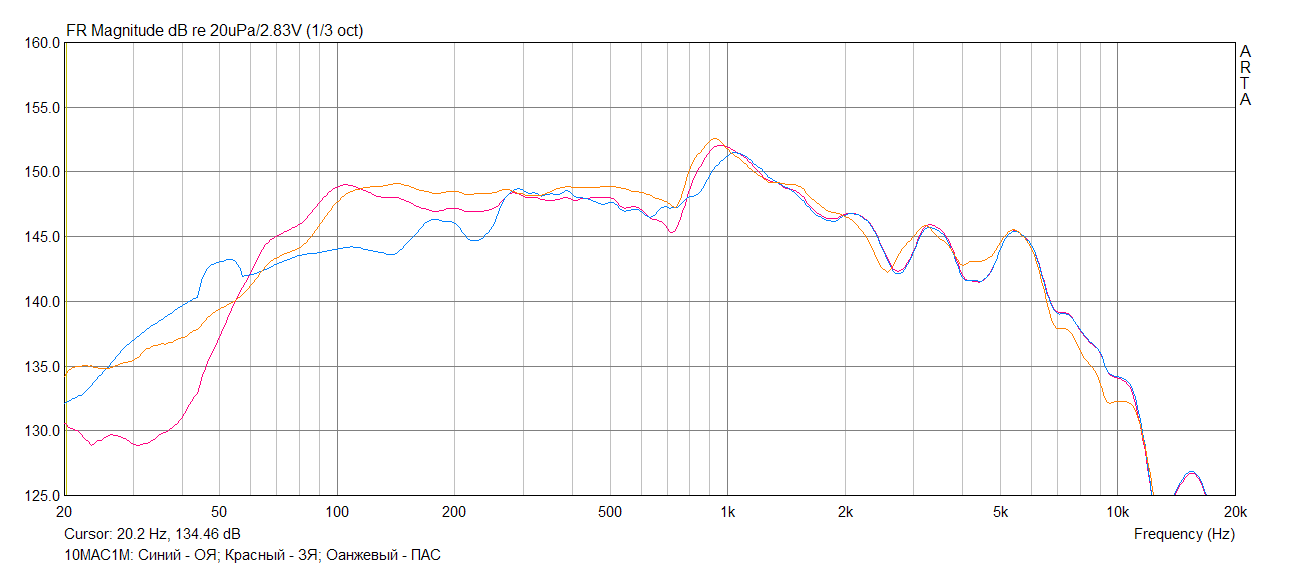

Я делал ПАС в 10МАС в виде отверстий в задней стенке с тканью. Можно спрогнозировать, как будет здесь.
БОльший уровень НЧ у ОЯ по сравнению с ЗЯ (ниже 60 Гц) и у ПАС( ниже 55 Гц) - это уровень гармоник, а не основного тона, из-за значительно бОльшей амплитуды хода диффузора ниже частоты резонанса ЗЯ...

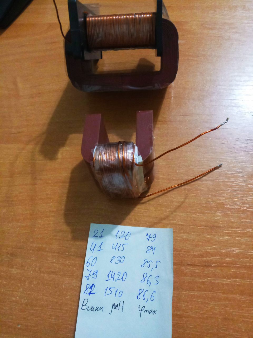

1,5 мГн проводом диаметром 1 мм по меди при сопротивлении 0.28 Ом.
Меня достали масогабаритные показатели сей катушенции плюс моя же ошибка: воздушный зазор посередине катушки. Сегодня перемотал на середину подковы, под проводом бумажная прослойка. Минус 2 метра провода и минус 0,05 Ома на ровном месте!
Старая, новая в четыре слоя и динамика набора индуктивности и максимальной фазы в зависимости от количества витков - для любознательных.
Спасибо! Видели. какие там, хм, странноватые АЧХ приведены? Они все пропитаны по-разному, и, боюсь, зазор был с пылью. Вместо горба 1 кГц - провал.
У меня в первый раз никогда не получается как надо. Всегда только после того как сделал, замечаю как сделать лучше. Уже привык.
Хорошее фото, с бумажкой.
Всего 1,5 мГн и толстенный провод 1,5 мм и огромный кусок железа дают почти 0,3 ом.
А оптимисты запросто считают что сейчас запросто намотают "катуху" 0,3 ом и забывают про то что у акустического кабеля и контактов вряд ли меньше будет...
Поэтому приятно в симулятор ставить Qts полученную в программе, но увы, действительность несколько иная.
