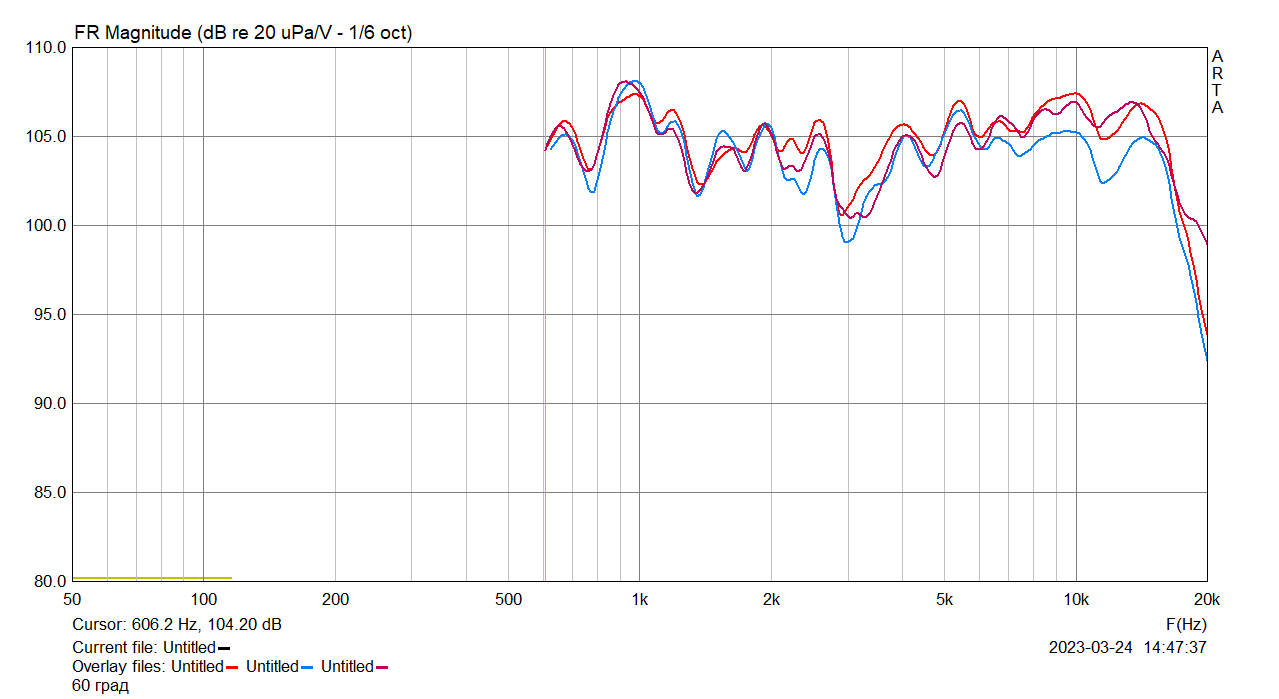

Попробовал прибамбас. Блин, сходится с симулем 1:1. Вот что имею под микроскопом.
Красная - с фильтром с режектором #190 , 6ГДВ-2 как на #192
. Синяя - режектора в ФСЧ нет, а 6ГДВ включен через 2 мкФ в параллель штатному ВЧ, 6ГДВ мордой в стул.
Бордовая - 6ГДВ стоит под углом 30 градусов к вертикали, он придвинут к передней панели, и его центр примерно совпадает с центром штатного ВЧ, типа так

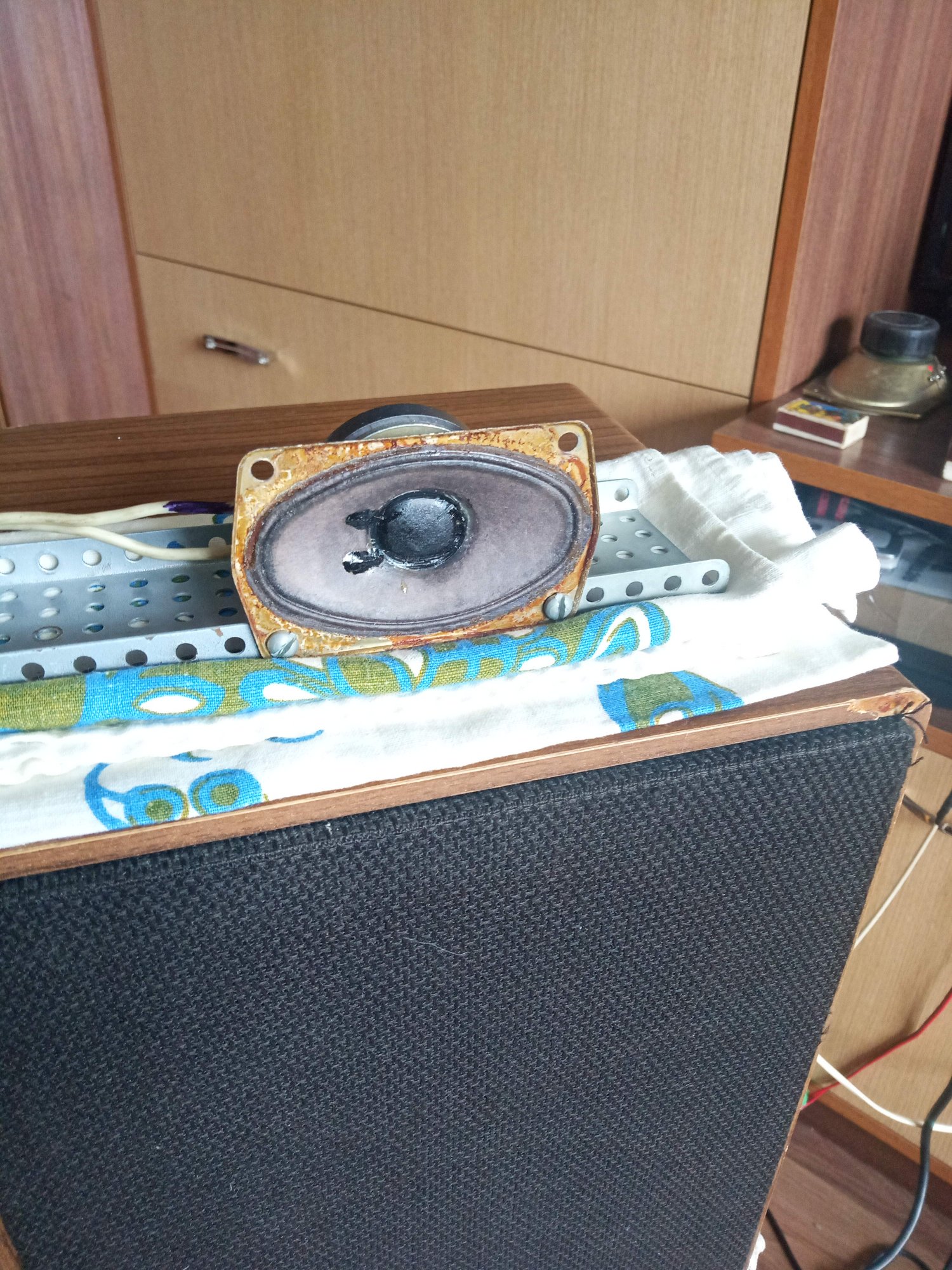

Итого, без режектора можно обойтись, но получается третья полоса (супертвиттер). И 6ГДВ уже слышно по оси, а в потолок (аура) совсем мало. Лучше ли это, чем первый вариант? Могу собрать вторую по другой конфигурации и послушать с женой (Апалыч, тихо!)

Предполагаю, что здесь будет желателен такой крепёж пищалки, чтобы её можно было поворачивать "по месту" в зависимости от установки самой колонки (высота, угол). Если пищалка будет стоять НА колонке (а не внутри), вполне реально.
Да и несложно будет при установке подвигать её вглубь.
Может это возня и поиск блох, а разница на деле будет ничтожна, но ведь интересно попробовать.
Я, например, убедился, что в подобном случае сдвиг пищалки внутрь хорошо виден микрофоном и настраивается с ним же уже с готовыми фильтрами.
Критерий настройки - форма импульса в ARTA на глаз, импульс получается более острый и "резкий" (как резкость при фотографировании).

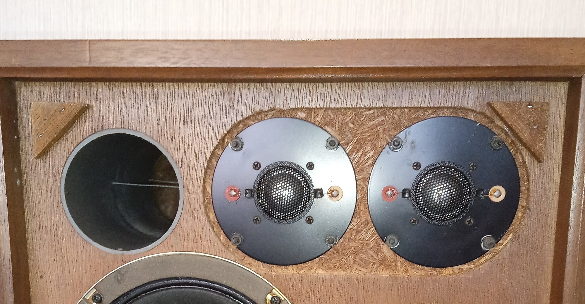

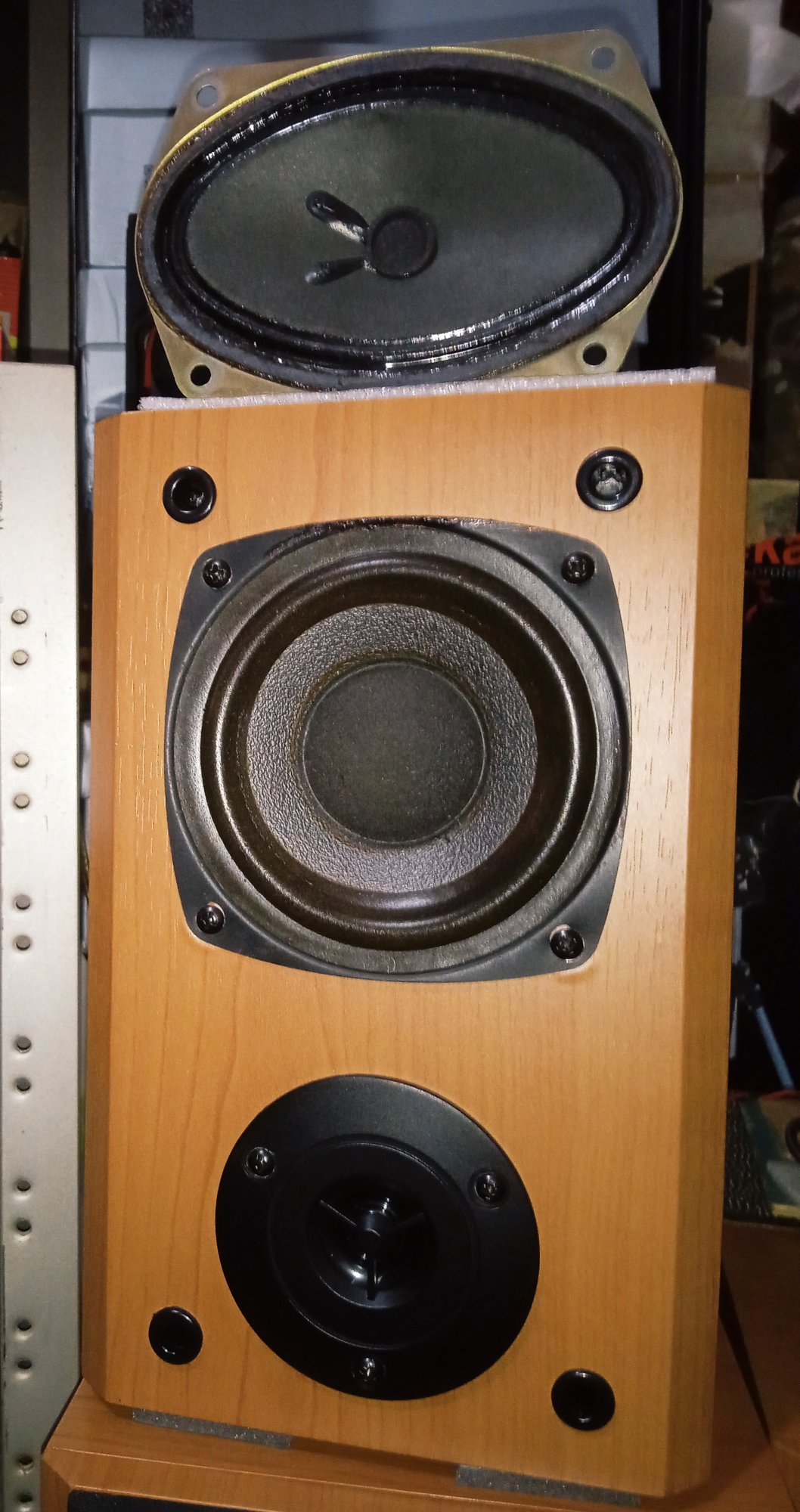

Короче, переписался с хозяином, дал добро на переброску кумпола выпуклостью внутрь, места будет завались. крепить ВЧ можно за ухи нейлоновыми канатиками, пропущенными под грилем. Чухаю репу.

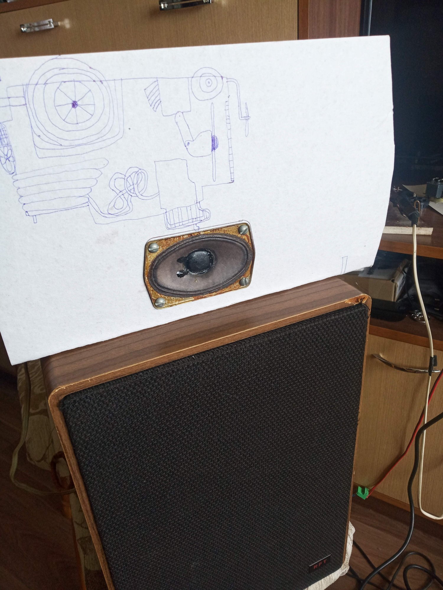

Есть 2 проблемы на пути трёхполоски.
1. Расстояние по центрам от ВЧ, который будет перед НЧ, до родного ВЧ, который станет СЧ = 15 см, если цеплять ВЧ по центру и 13,5 см, если сместить его вверх. Частота раздела вырисовывается 5,5 кГц и не ниже. Если же ВЧ ставить сверху, то минимальное расстояние 9,5 см. Так как основное место за 1,20 м от колонок, поимеем маленькую область по вертикали, в которой будет нормальное сведЕние полос, особенно в первом случае.
2. Цеплять на растяжки под грилем не выйдет, потому что волна подвеса приклеена вперёд, и она заподлицо с уплотнителем динамика, к которому должен прижаться гриль (гриль сплошной с вырезами). То есть, крепёж должен быть не в плоскости ЗА грилем, а на 4 мм дальше от динамика. Или к торцу вырезов, или спереди гриля. А ткань приклеена по всей плоскости. Гриль из опилок, прочностью не отличается.

Как есть - это с супертвиттером под углом 30 градусов к передней панели сверху, ибо без него тоска.
Ну и пусть остаётся сверху. Компактбоксы настолько оптимизировали, что на лицевой панели места совсем нет. Сверху можно поставить вандалоустойчивую коробочку с маленькой пищалкой.
Пробую полную третью полосу сверху без наклона, там будет видно.
Пробую третью полосу сверху без наклона, там будет видно.

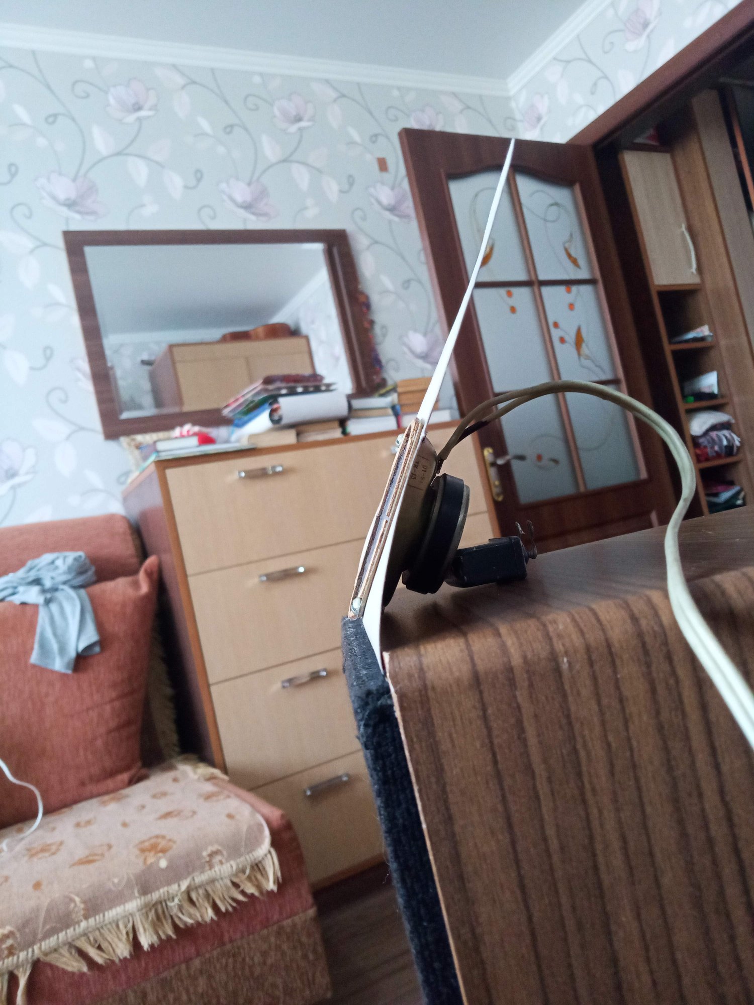

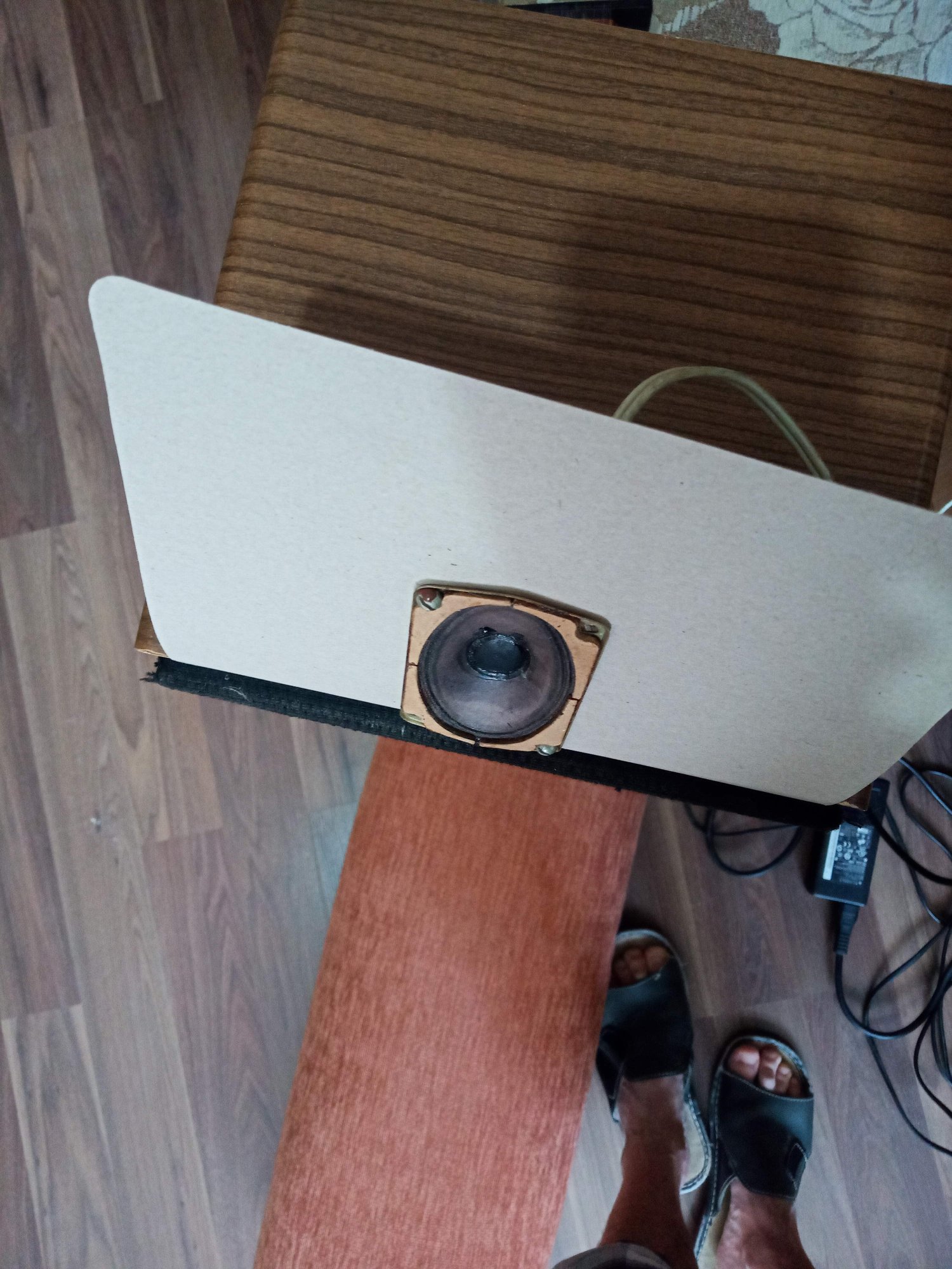

Вчерашние посиденьки.

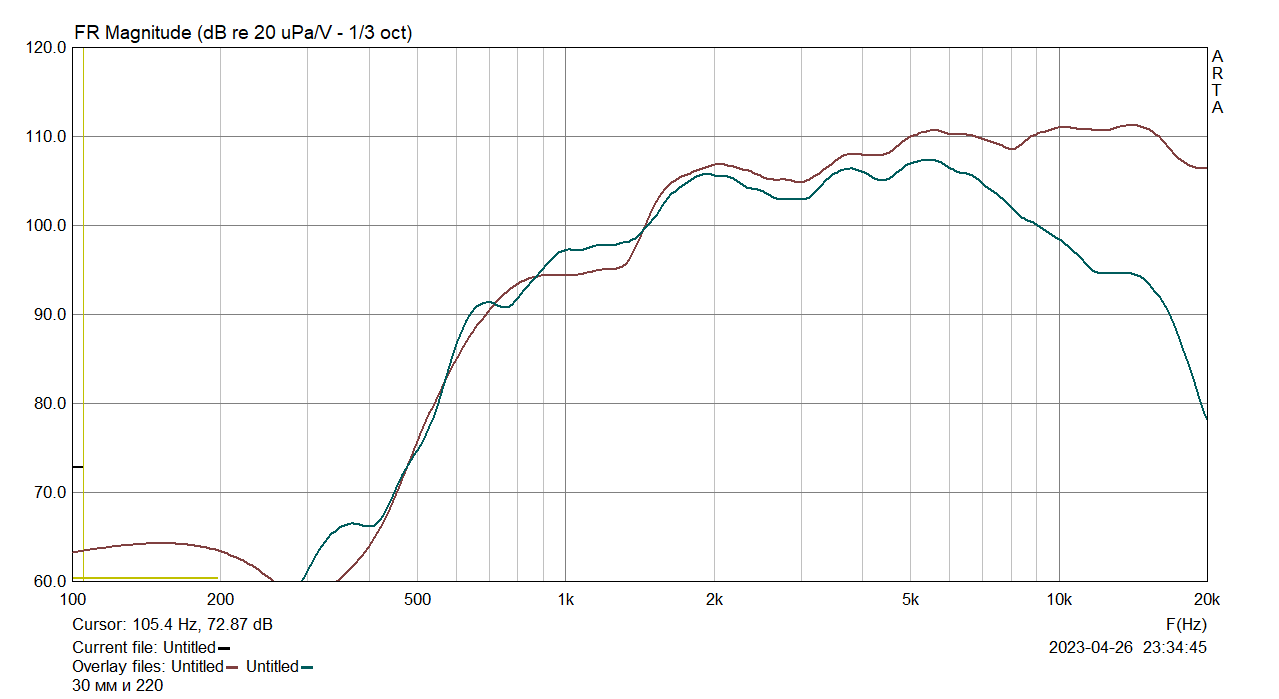

Стартовая АЧХ схемы, где 6ГДВ-2 подключен к штатному ВЧ через 2 мкФ, 6ГДВ лицом в стул, выполняет роль режекторного контура )). Столпотворение 1...2,5 кГц - это я забыл внести корректировку после уцепленного гриля. 1 Ом последовательно с 10 мкФ в ФНЧ и 2 Ома последовательно с 860 мкГн в ФСЧ ровняют зону по линии 110дБ. Окно большое, 60 см, по оси штатного ВЧ.
Подобрать последовательный режекторный контур на землю в параллель штатному ВЧ (вместо 6ГДВ...) - и дело с концом? Как бы не так. Чтобы поймать уровень выше 10 кГц, с 60 см нельзя сместиться больше, чем на 2 см в стороны. А в комнате высоких вообще нет. Совершенно некомфортно.

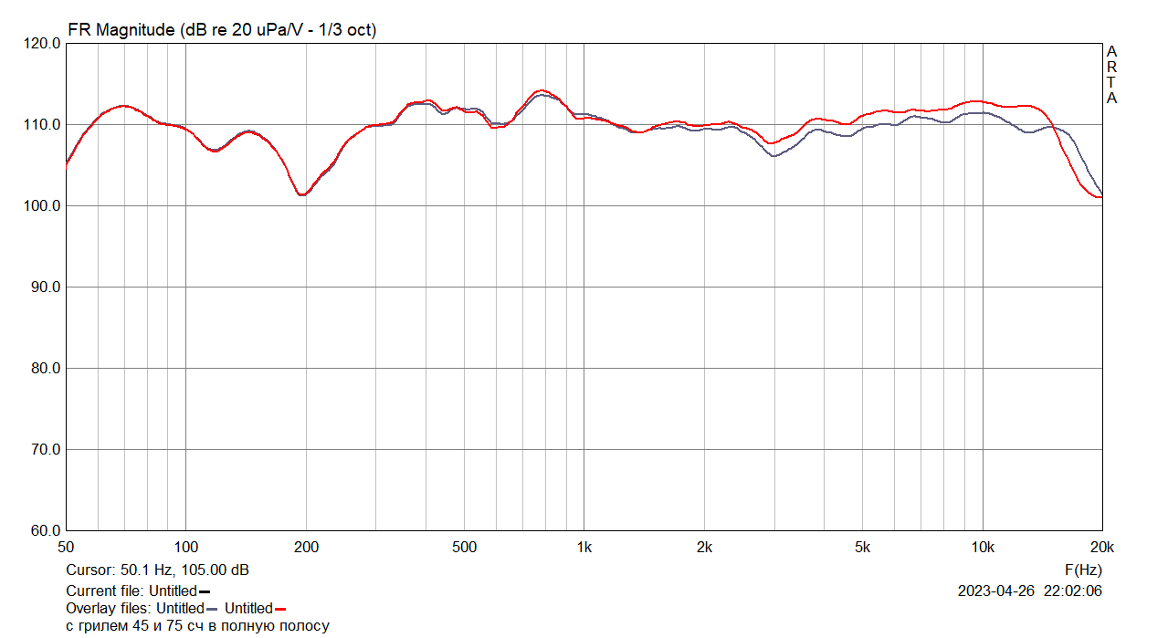

Ставлю 6ГДВ под углом 45 градусов (тёмно-серая) и 75 градусов (красная) большой осью эллипса вверх, как было раньше, максимально близко к передней панели. Относительно ровно, но фазы двух ВЧ бьются на 5 кГц (упал уровень) и на самом верху.
По комнате стреляет 6ГДВ, но ровную АЧХ, которую я продолжал снимать по оси штатного ВЧ, всё так же тяжело было выловить при маленьком смещении в стороны. Теперь - и по высоте тоже танцы. Потом была длинная серия проб с расстоянием, углами и прочая, а потом я случайно нажал "закрыть программу", крестик повыше (((
В целом пришёл к выводу - делать третью полноценную полосу, поставив новый ВЧ сверху без наклона, большой осью по горизонтали. Штатный ВЧ теперь буду называть СЧ. Его включил через 220 мкГн, в параллель ему уцепил 4,7 мкФ+5 Ом на землю. Новый ВЧ, теперь просто ВЧ, сначала был через 2 мкФ, но что-то мешало. Я уцепил вместо СЧ 8 Ом и снял АЧХ ВЧ. Оказалось, резонанс ВЧ 1,6 кГц всего -15дБ от суммарной АЧХ! Плюс я (долбень) сделал ВЧ картонку 26*13 см, динамик в сааамом низу, а такие размеры как раз баффлят +3дБ на резонансе... А нужно полное отсутствие щитка (привет ДР), оно даёт +1 на 3кГц и спад ниже... Короче, в параллель ВЧ воткнул катушку 260 мкГн, и резонанс упал на 10дБ. Вижу: нестыковка в половине полосы. При смещении ВЧ на 32 мм от передней панели назад получил вот такое. Раздел 7 кГц, ниже 1,4 кГц всё одинаково, это я ночью с окнами мутил. Не успел ни суммарную снять, ни, тем более, послушать. Снимал с 60 см по оси посередине между СЧ и ВЧ, примерно по линии верхней стенки АС.

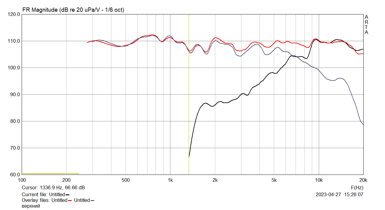

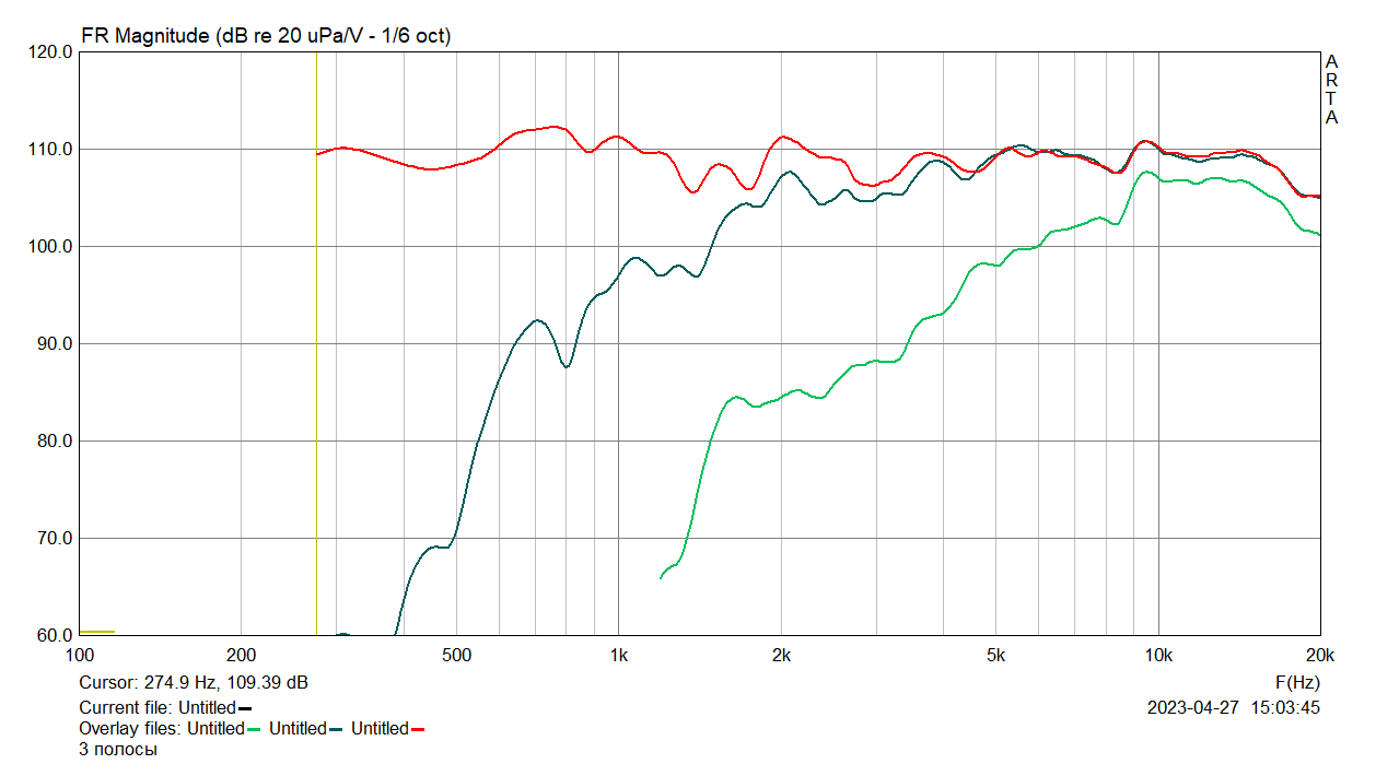

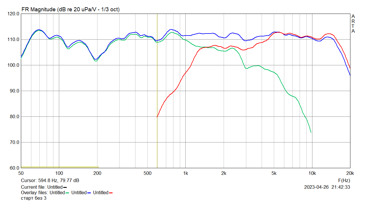

Второй сеанс 5D-магии ))

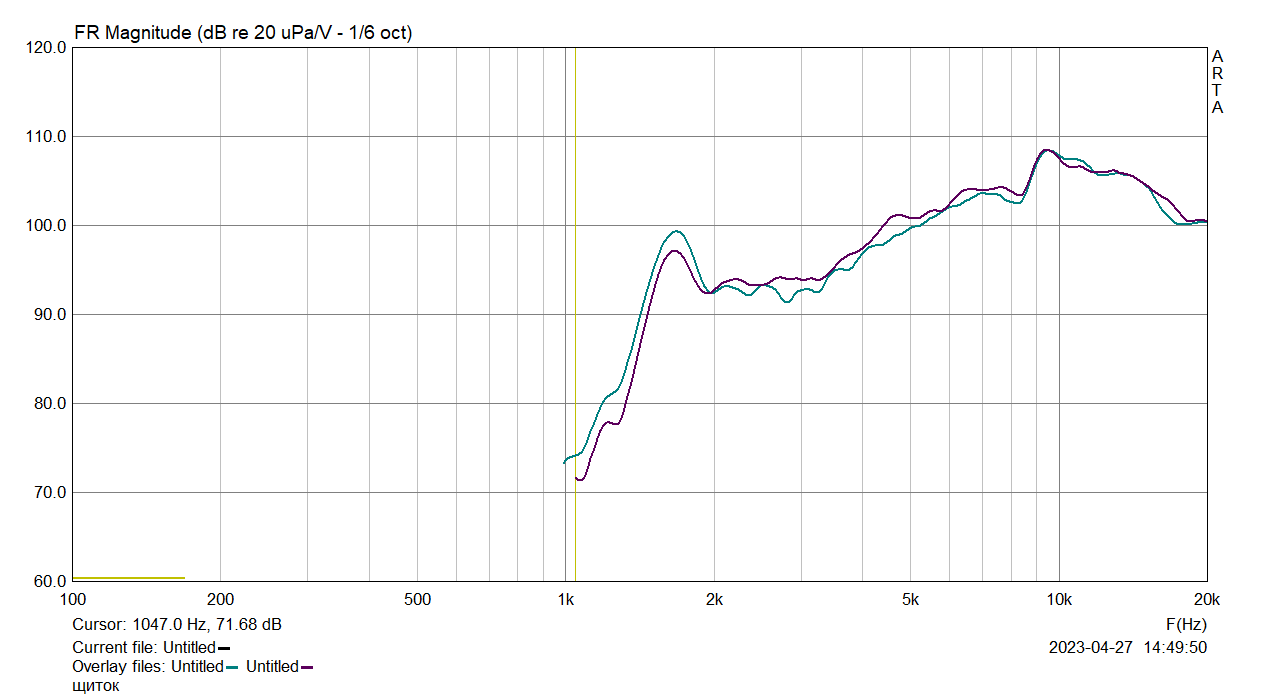

Заменил щиток ( бирюза, IMG_20230427_143715.jpg) на его отсутствие ( бурячковый, IMG_20230427_144900.jpg), но с присутствием полотенца. Измерено по оси с малым окном, без катушки 260 мкГн на землю, чтобы все дрожали, чтоб не обижали (С). Да там было -12дБ от полной АЧХ на резонансе! Да, так и было #192 , последний рисунок, -12дБ от среднего.
Для уточнения залез в 1/6 октавы и окно 8 мс. Полная, без НЧ и без СЧ. ВЧ полоса ниже, потому что СЧ заменялся для измерения ВЧ полосы первым попавшимся резистором, уж извините. Горбик резонанса дополнительно сел, когда я сместился с оси динамика на ось - по продолжению верхней стенки АС.

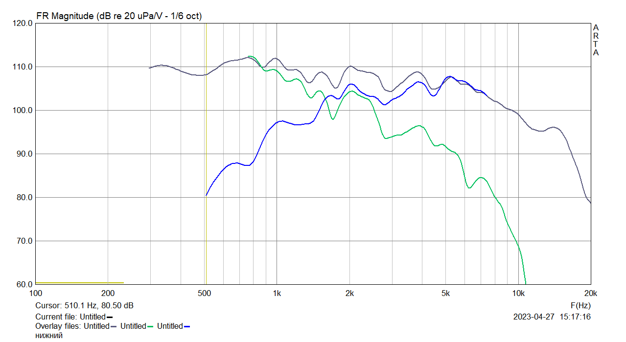

Верхний стык с подбором резистора вместо СЧ (понятно, что замещение неточно):
Нижний стык.

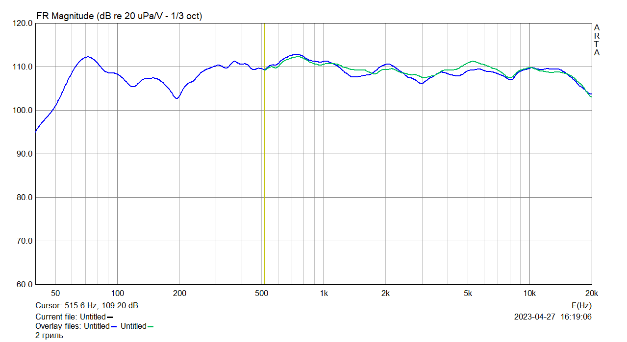

Гриль портит дело, если слушать не по оси динамиков! Вот по оси, продолжающей верхнюю стенку АС, с грилем (синий) и без него (зелёный). Номиналы ФНЧ чуть изменены.
Отслушал полосы отдельно, попарно, три вместе на шуме, под разными углами, сравнивал с точкой и осью, где проводились измерения. Отдельно в полосах всё ОК. С 60 см проявляется сильная направленность у НЧ динамика, с 120 см он ярче. Даже у СЧ динамика с 60 см заметна разница по его оси/по продолжению верхней стенки. Пара НЧ+СЧ на оси измерения звучит ненапряжно. Угол по высоте, в котором звучание слитное и тембр не меняется, небольшой, но достаточный. ВЧ ненаправленный вверх и, к удивлению, в стороны. а вот вниз, из-за полочки 32 мм, бардачок-с, причём неравномерный, сначала провал ВЧ, потом опять есть. Хуже всего в пространстве себя ведёт пара СЧ+ВЧ. В стороны высокие есть, а 4 кГц - мало, перекос. Сильно разные направленности у СЧ и ВЧ... То же самое - вверх. Вниз от оси измерения - изменения уровня и тембра, бардак.
Музыка. Из другой комнаты слышен недобор яркости, 2...6 кГц, превалирует мидбас и нижняя срединка. Вообще, этот НЧ достоин лучших компаньйонов! С 120 см по оси как бы не хватает изюминки (3кГц?), но хорошо. С вариантом БЕЗ третьей-полутретьей полосы не сравнить. Йелло, конечно, не звучит как положено ))), но Дэйр Стрэйтс заходит.
Надо бы выпустить на свободу певучие средние, а гасилки в СЧ звене нету.
Надо придумать что-то с полкой перед ВЧ, а то прям пипец.
Надо бы понизить верхний раздел.

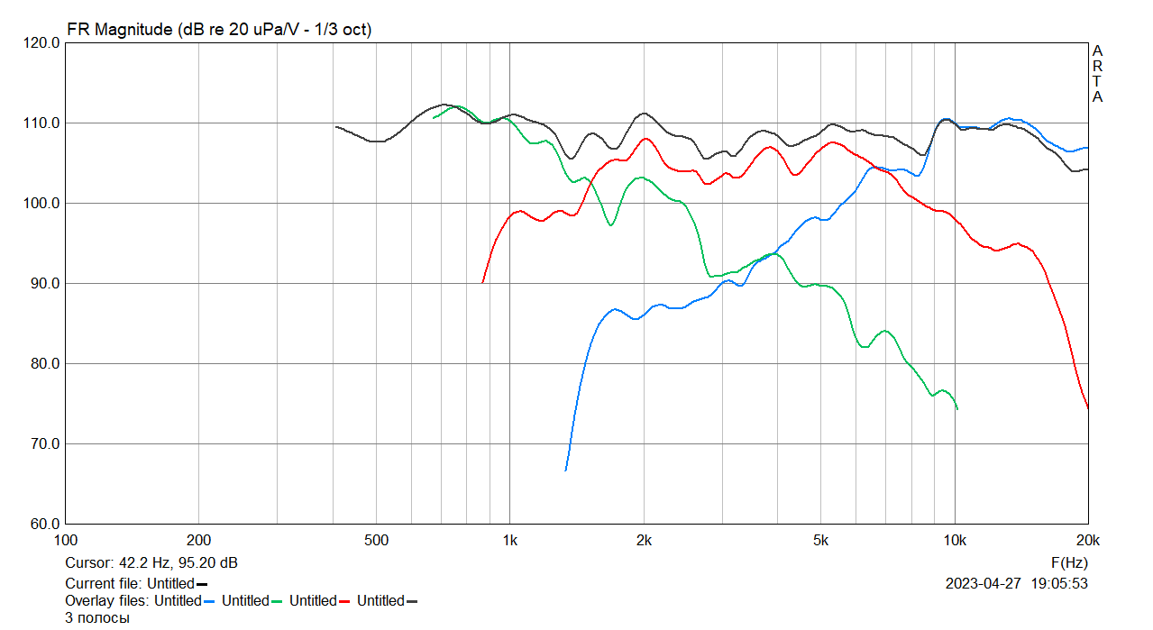

Ещё кривули в 1/6. 8 мс. Перемягчила я, пущу ВЧ полосу не от СЧ головки, а отдельно со входа.
Одна из причин, почему вяжусь к третьей полноценной полосе - второй родной ВЧ кривее на краю, чем этот, и сильно.

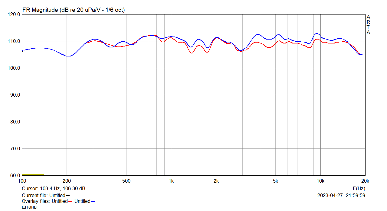

Подтянул штаны, пустив полосы СЧ и ВЧ раздельно от входа - вылезло 2 пика СЧ-шника, перепад 3/4 кГц вырос, 3 кГц вытягивается только при ещё бОльшем пике 4 кГц. Короче, запас горбов имеется ))
Не надо искать блох. эксперты считают что ухо усредняет до 1/3 октавы, специальные записи на тестовых дисках это подтверждают. Пики в узких областях заметны более, чем провалы.
Если поставить 1/24 октавы вылезет еще больше.
Если убрать сглаживание, вырастет шерсть.

Ну вот, прижились в конструкции охаиваемые многими бумажные овальчики ВЧ.
Есть пара таких овальчиков от SHARP 6 ом; 3,2 ваттные на кобальте вроде, от япона мамы, вполне как замена в RTF Kompaktbox +like
Фото сейчас закину, подсоединю к своему полигону, послушаю.
Мало что понял из словесного описания, но встряну. _hm_
Если к основному ВЧ излучателю тулится дополнительный, нужно основного излучателя обвалить на стыке. Тогда получим ровную сшивку без пляски АЧХ в разных положениях микрофона. Иначе АЧХ будет ровной и правильной, как те часы у капитана Врунгеля, показывающие точное время два раза а сутки , если вовремя взглянуть.
Точно такого вида овальчики, но без мазилы, купил на рынке , они работали в BMW . Дивного звука динамики, нет слов.
:) Подсоеденил через ФВЧ косичка кондёр 3,3мкф, катуха 0,3 гасилка 2 ом.
НЧ/СЧ на фото в малыше Audio-Technica 6ом, 110мм. Фильтр катуха 0,9 мГн, всё.
Душевно _hm_ ничего не ярчит ух ласкает+like
