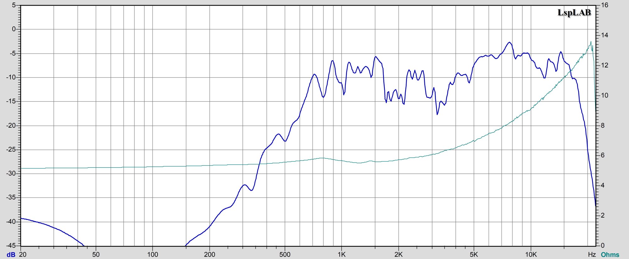

есть фильтры с Microlab Solo (фото в приложении). Схема кстати как Ваша. Катухи 0,13мГн. , одна на сердечнике. Возможно есть смысл перемотать НЧ?
Схемы все примерно одинаковые, как и женщины. Но после свадьбы выясняется, что разница есть.
Ещё вопрос небольшой . Скоро придут ленточные ВЧ с Али (вместе с кондёрами) - 2,5 дюйма. Хочу подключить их через ВФЧ 10-12 кгц или выше.
Ваше мнение ?
Наверное, не ленточные, а изодинамические, я про них писал здесь. Не так-то просто их пристроить.

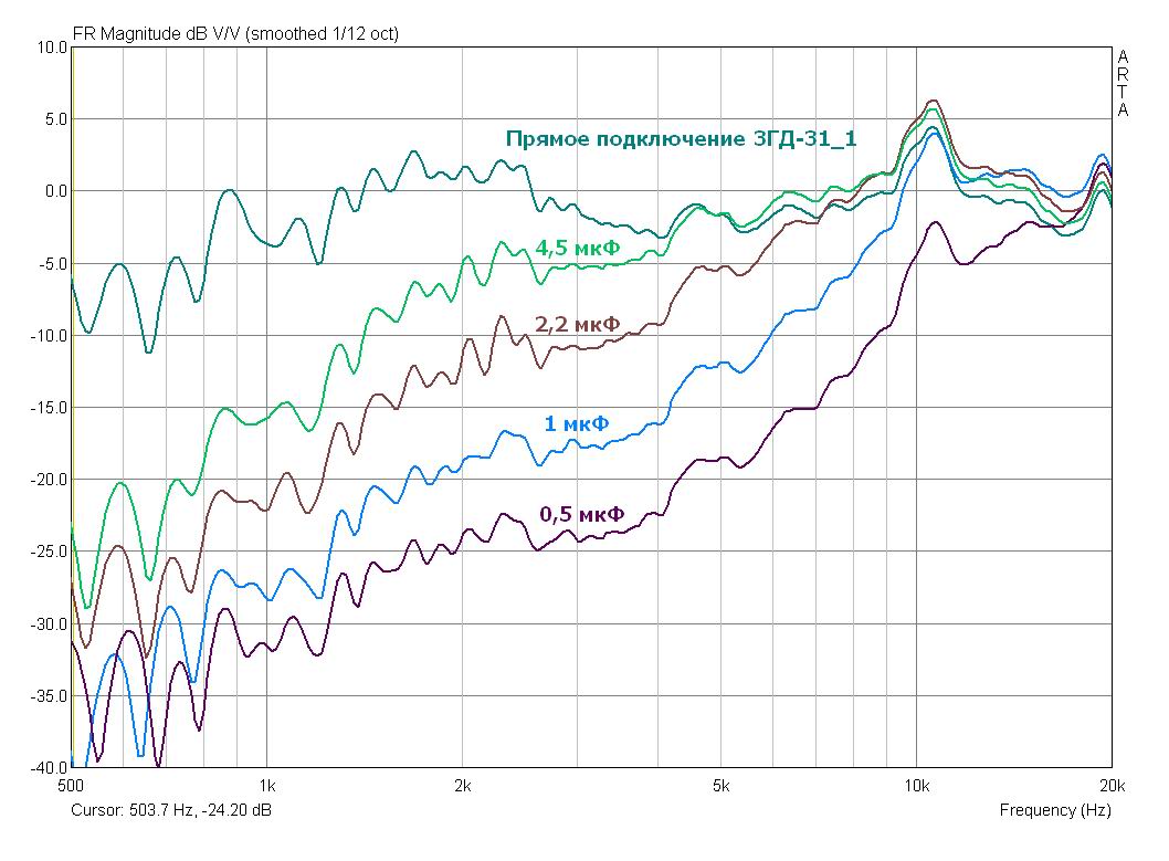

Ну если фильтр от Сергея для L5954, даёт такой результат, то я чего не понимаю.
    48.7 KB · Просмотры: 193

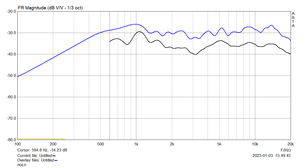

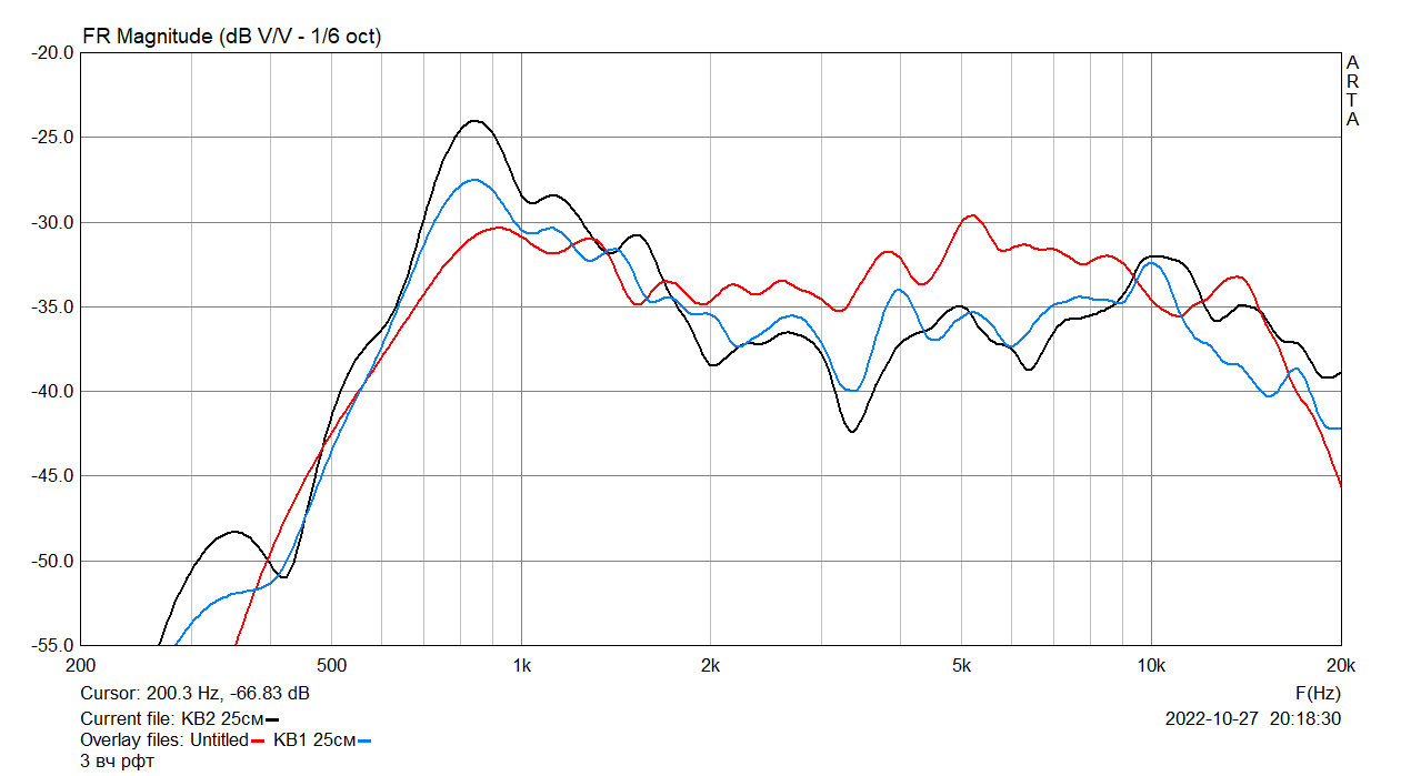

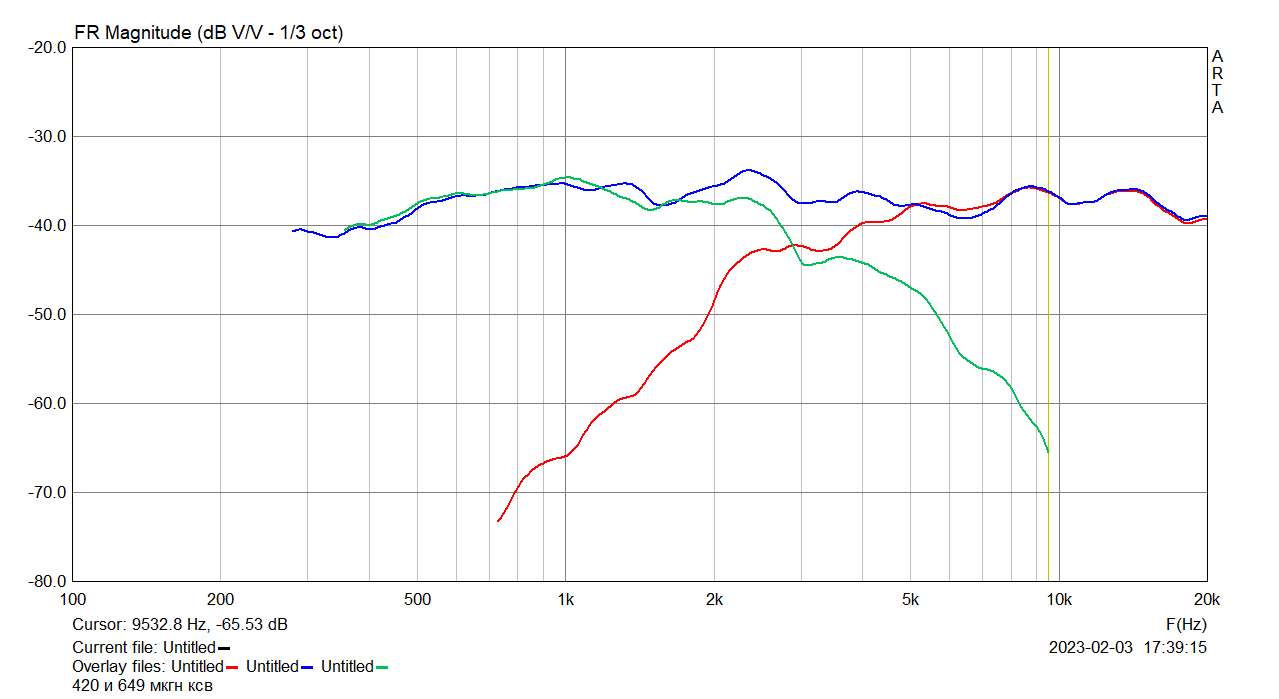

Провёл 10 часов в обнимку с данными Компактбоксами, понемногу выложу результат.

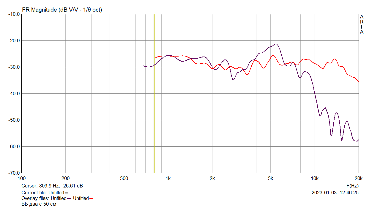

Вывод первый: оба динамика бывают сильно разные. И схемы требуются также разные. Вот что я намерил с 50 см по осям динамиков:

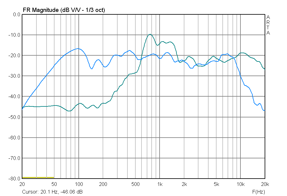

Скажем честно, вовсе не похоже на уже приведённые от KSV и MacSys. И дело явно не в файлах коррекции, и не в сглаживании.
Я таки подкорректировал зону 2,5...8 кГц для своего микрофона на пару дБ, основываясь на паре АЧХ ВЧ головок от KSV. Вот сравнение пары от КСВ с моим (красная). до коррекции. Условия измерения были строго одинаковы, вплоть до стульчика снизу (по вертикали 5дБ/кл., не 10!):

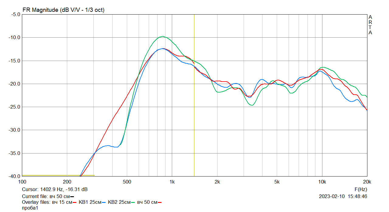

Как видите, дины действительно разные. в первую очередь по добротности механического резонанса. В моём случае напрашивался второй порядок вместо третьего в ФВЧ...

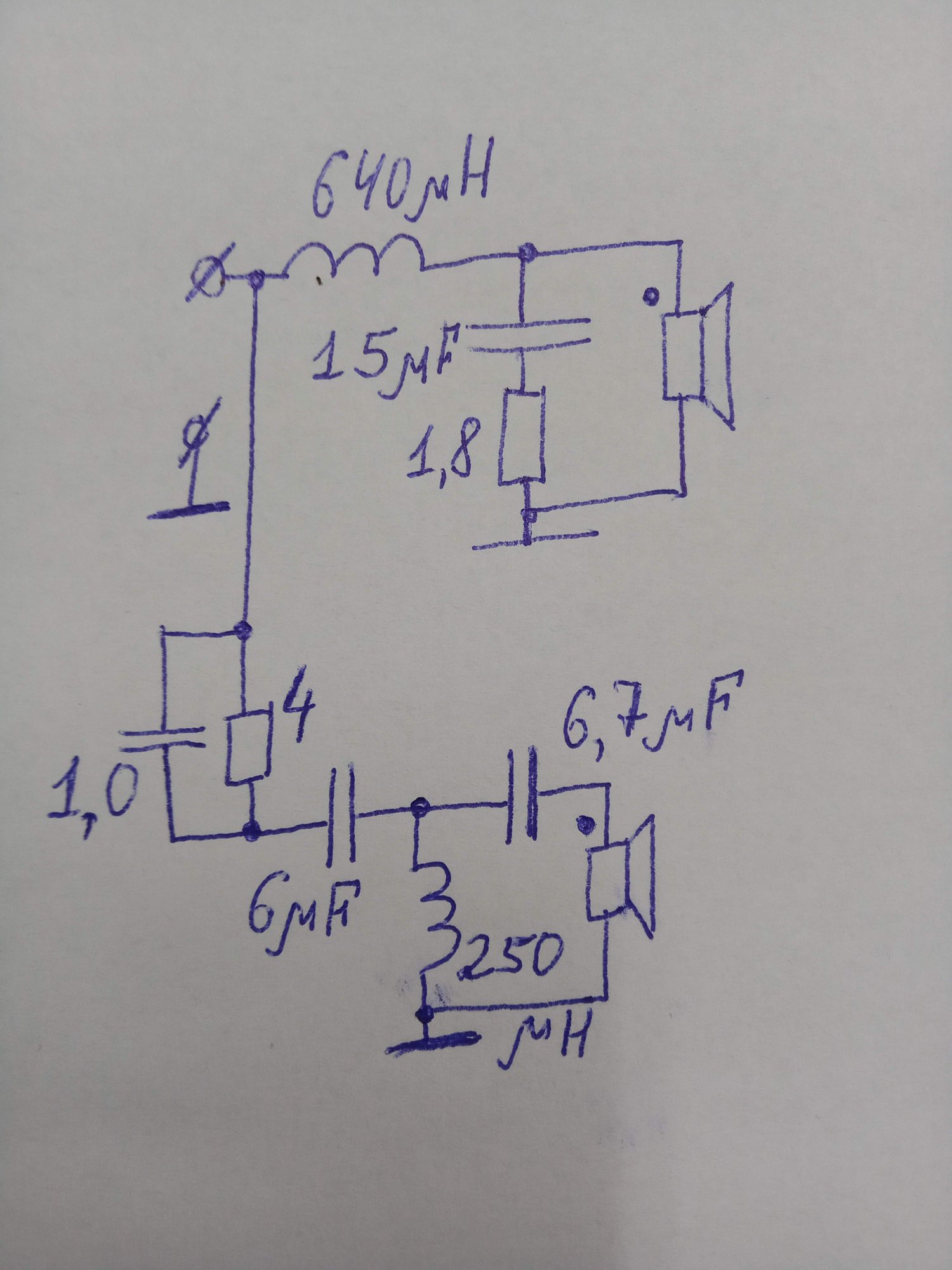

Разброс у динамиков, и чуть разные модификации. Вот что вышло по схеме #31 . Отличия у меня следующие: последовательно с 10 мкФ стоит 1,8 Ома (это главное отличие), 0,64 вместо 0,58; 420 вместо 500; 4 Ома вместо 3-х. Динамики также в фазе! (Катушки измерял хозяин если что). При номиналах по #31 горб 2,4 кГц был бы на 2...3 дБ выше. От 5 до 7 кГц НЧ мешает ВЧ ( с метра будет лучше). В целом - ОК, но нужна коррекция под динамики, о чём уже говорилось в теме. Радует, что ВЧ полка по высоте и наклону 1:1 с измерениями от КСВ = грубых промахов в моём файле коррекции нет.

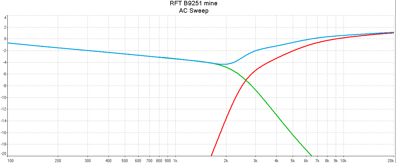

Все измерения, если не указано другое, с 50 см по оси на 2 см ниже центра ВЧ динамика. Ниже 500 Гц и выше 15 кГц не смотреть!
Сравнение с симуляцией: #124 . ВЧ повторил горб ФВЧ третьего порядка 2,5 кГц, испортив лафу.
Итак, ВЧ достаточно ровный, и его можно тянуть хоть до 2 кГц вторым порядком и до 1,5 кГц - третьим. Но с НЧ - засада. Он требует раздел 2...3 кГц, и никак не первым с Цобелем (я потом проверил, участок 3...5 кГц пошёл на взлёт, а на слух в полосе - лажа).

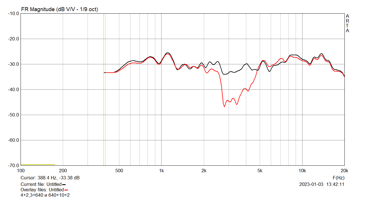

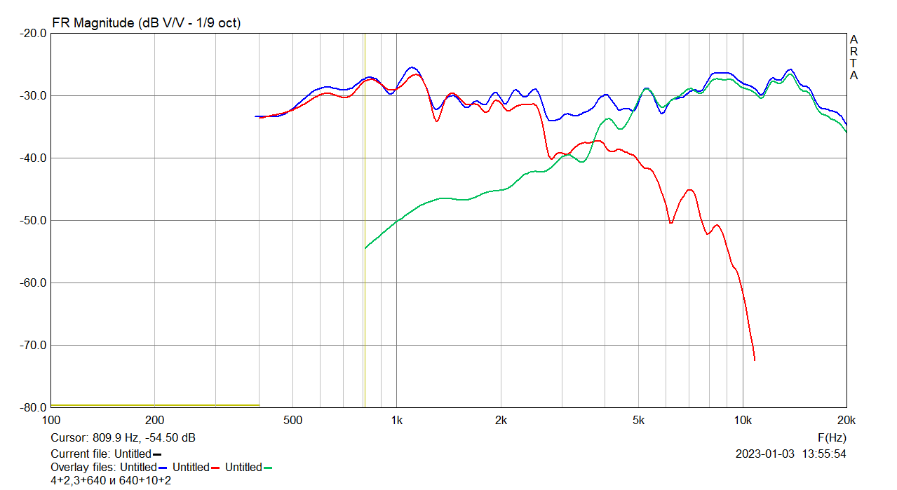

Первый день я экспериментировал с вариантом 1,5+2. Например (в фазе, в противофазе, схема):
Всё бы ничего, если бы не проваленное по СЧ звучание. Тогда вот так (с 50 см в 1/6 и с 120 в 1/3):

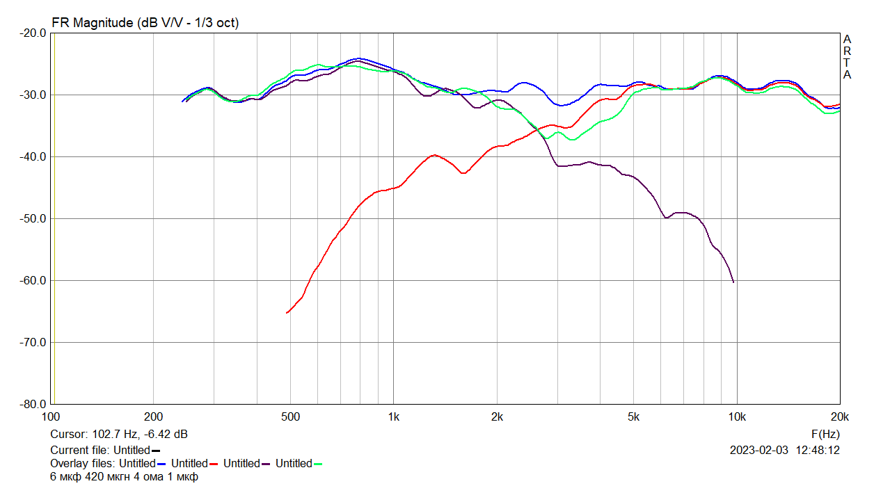

Понятно, надо наезжать ВЧ полосой вниз. Но тут начались прОблемы. С уменьшением частоты среза ФВЧ ВЧ полоса отказывалась поднимать уровни в районе 1,5...2 и 3...3,5 кГц, поднимая 2,5! Снизу оно и понятно - динамики В ФАЗЕ, а у нас - полторашный и второй, нужна противофаза. А вот в дыре 3 кГц, видимо, сказывалась низкая добротность ФВЧ.

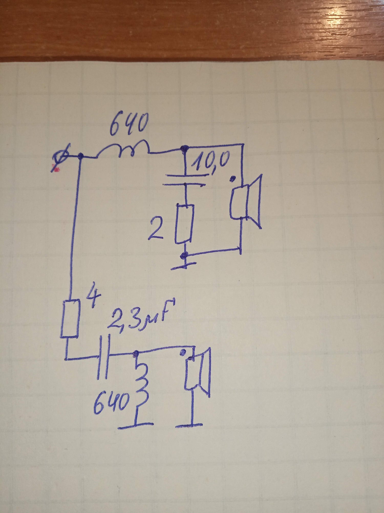

Это 6 мкФ и 420 мкГн, в ФНЧ 15 мкФ и 2 Ома, светло-зелёным противофаза. ВЧ уже прилично "шипит", но добавки ниже 2 кГц нету.
Можно, конечно, перенести 4 Ома перед динамиком и соорудить ФВЧ 2-го по Чебышёву, с горбом на 3 кГц, но ВЧ полоса (и АС в целом) станут чётко окрашены призвуком. Кроме того, не хочется поднять амплитуду на мех. резонансе увеличением полной добротности. Ведь с данным ВЧ мне, по-видимому, просто свезло.
Кстати, почему в ФНЧ со старта есть 2 Ома (1,8 по-честному)? Потому, что без него от 10 до 20 мкФ имеем выброс перед срезом, отдельно НЧ полоса звучит окрашено и одновременно обрубано сверху.

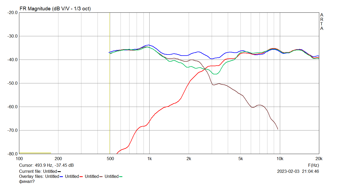

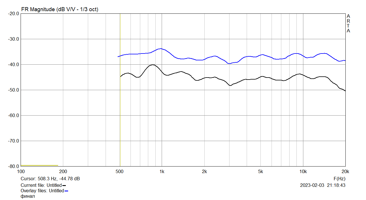

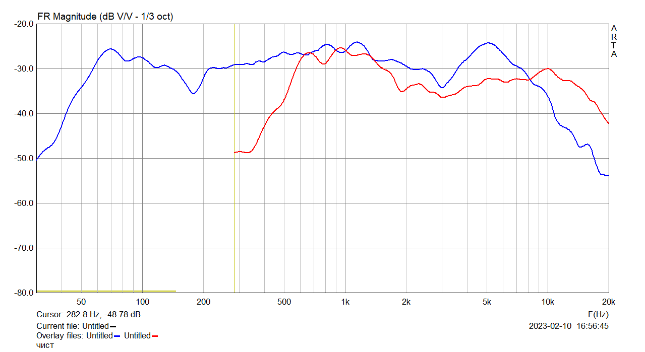

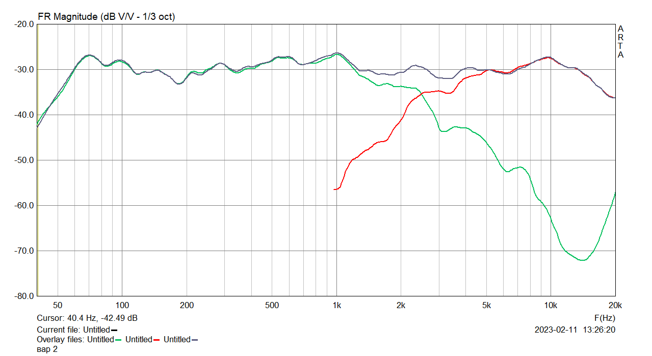

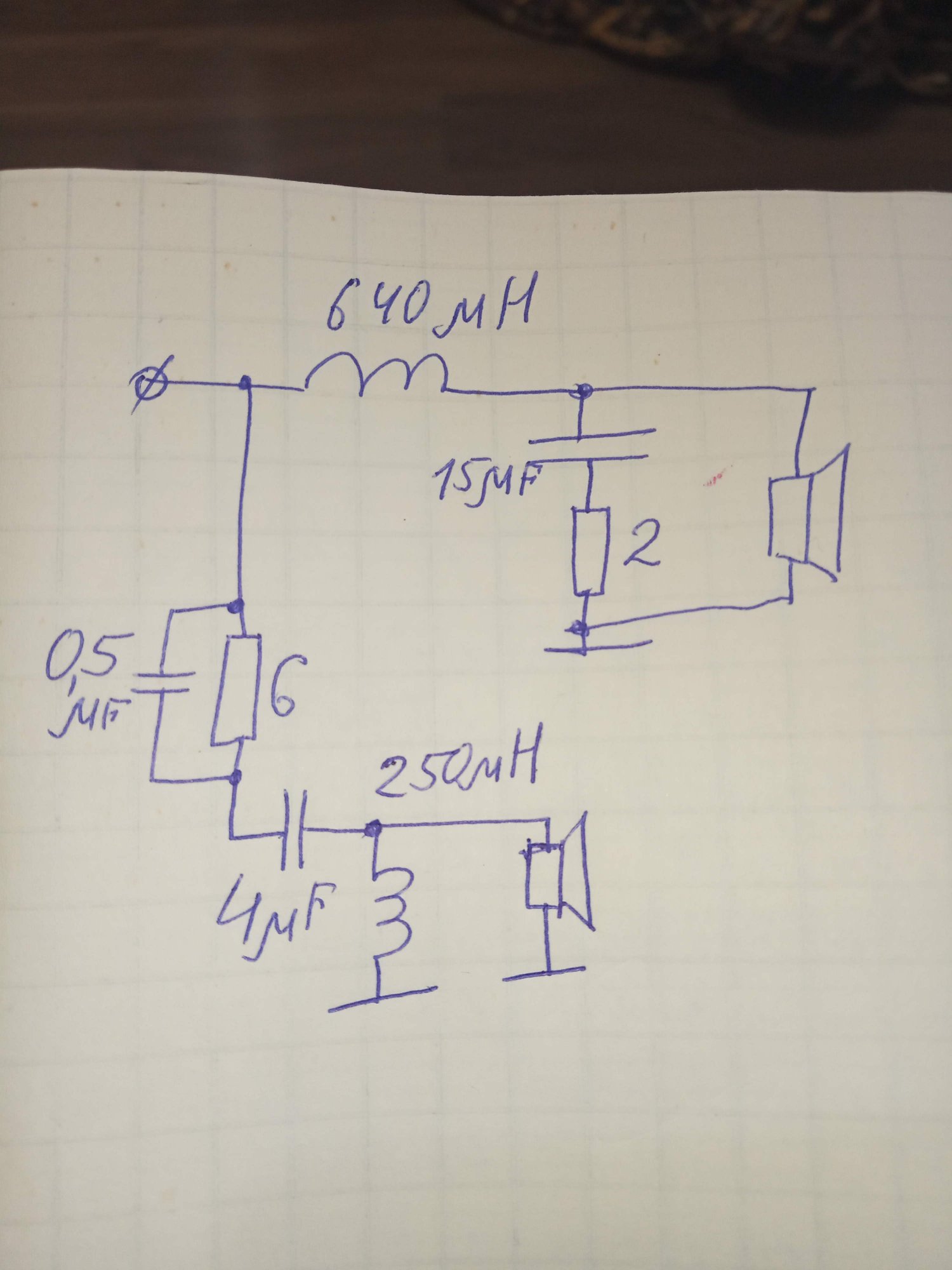

Второй заход был в конфигурации "1,5+3". Лучший результат, уже после подбора номиналов (салатовый - в противофазе):
С 120 см в сравнениии с 50 см - норма:
С треьтим порядком с резистором ДО фильтра лучше не получается. Опробовал изменение ВСЕХ номиналов, кроме катушки ФНЧ 640 мкГн. Либо вылезает 2,5, либо валится 3 кГц. По прослушке обе полосы раздельно и вместе звучат на розовом шуме и музыке ненапряжно, мягко, акцент на басе-мидбасе. Возможно уменьшу резистор в ФВЧ для улучшения баланса. Конденсатор в параллель резистору вроде мелочь, но на мой севший по ВЧ слух работает как расширение полосы воспроизводимых частот, то есть, приятно.

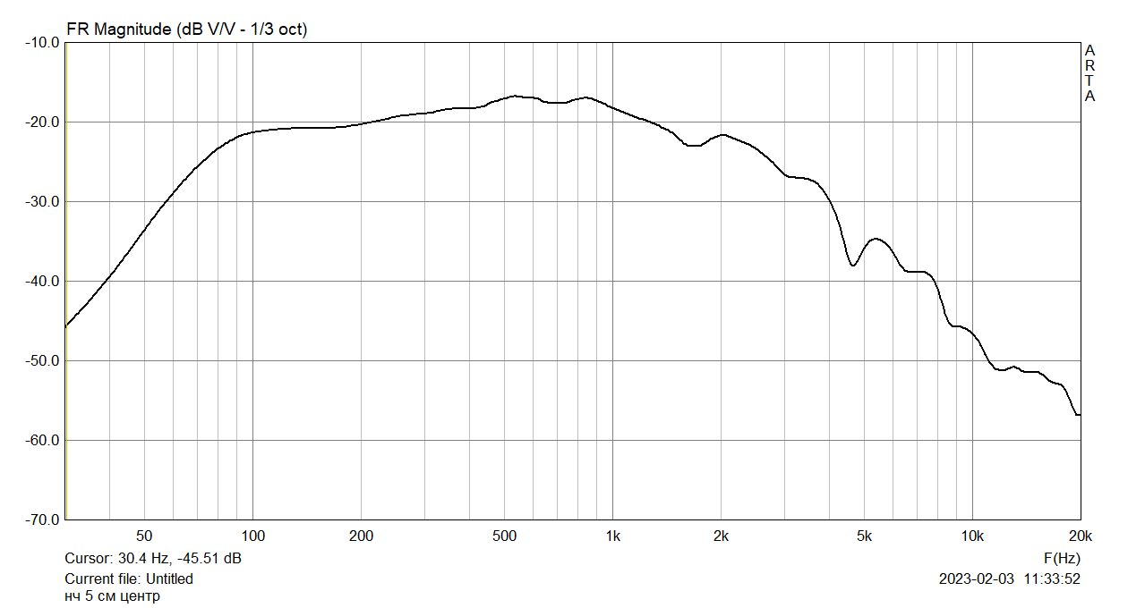

Почему не показываю самые НЧ. Что-то стряслось с измериловкой! На слух низких завались, а по измерению с 5 см с фильтром вот так:
Герметичность хорошая, а крутизна ската 18дБ/октаву, у ЗЯ. Сунул микрофон под нос своему басовому блоку НЧ секция на 75 ГДН-1л-4 для системы "Тройка", у которого 38 Гц резонанс и добротность около 0,6 #57 , первый рисунок. Так программа нарисовала одинокий горб с центральной чатотой 150 Гц и спадом 6дБ/октаву ниже! Последний раз я измерял полную полосу со старой Виндой. Так что Компактбокс в полный рост пока не сложился... по техническим причинам. Буду разбираться.

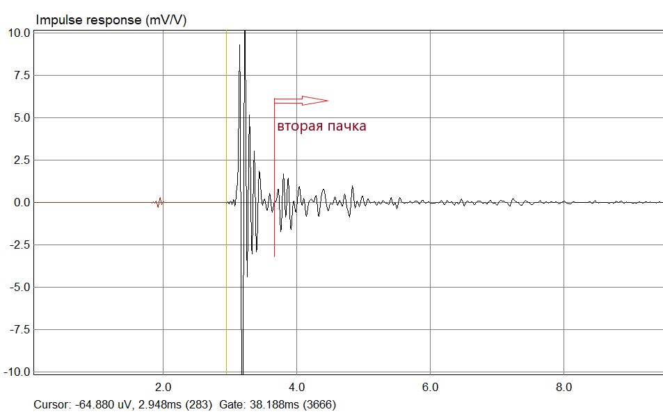

2. Импульс отдельно взятого ВЧ состоит из двух вспышек, между началами которых 0,6 мс (на изрезанность самого импульса не смотрите - мой микрофон имеет пик +10 дБ на 12 кГц, а применение коррекции в АРТЕ - после построения импульса, перед АЧХ):
Чтобы получить эхо от поверхности, разность хода должна быть 20 сантиметров. Естественно, ничего ближе полуметра к микрофону и динамику при измерении НЕ БЫЛО. Это то, что гуляет под металлическим колпаком, прорываясь наружу? Или по диффузору - слева направо? Я поставил начало времени анализа на красную прямую. Не совсем корректно, но... Получилась интересная АЧХ в виде горба с центром 5 кГц и спадом примерно 6дБ/октаву в сторону ВЧ. Ваши идеи?

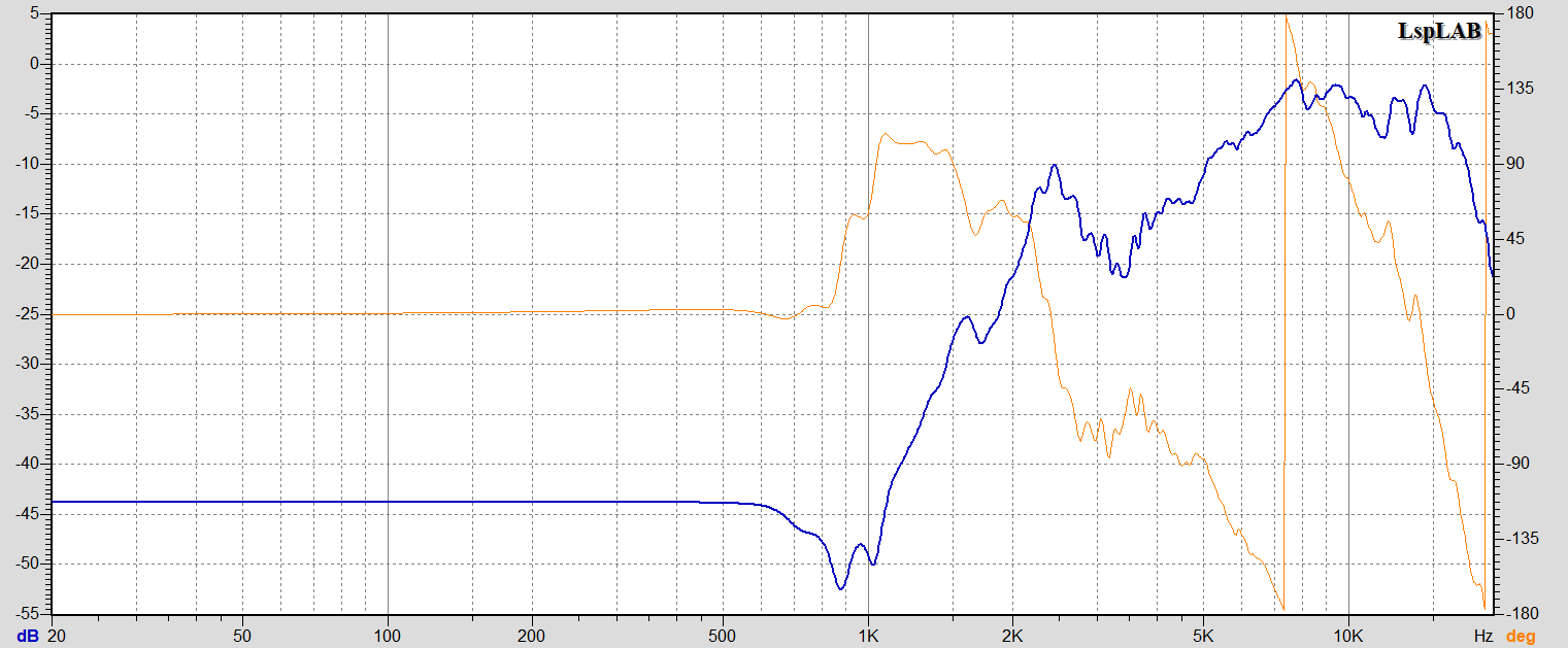

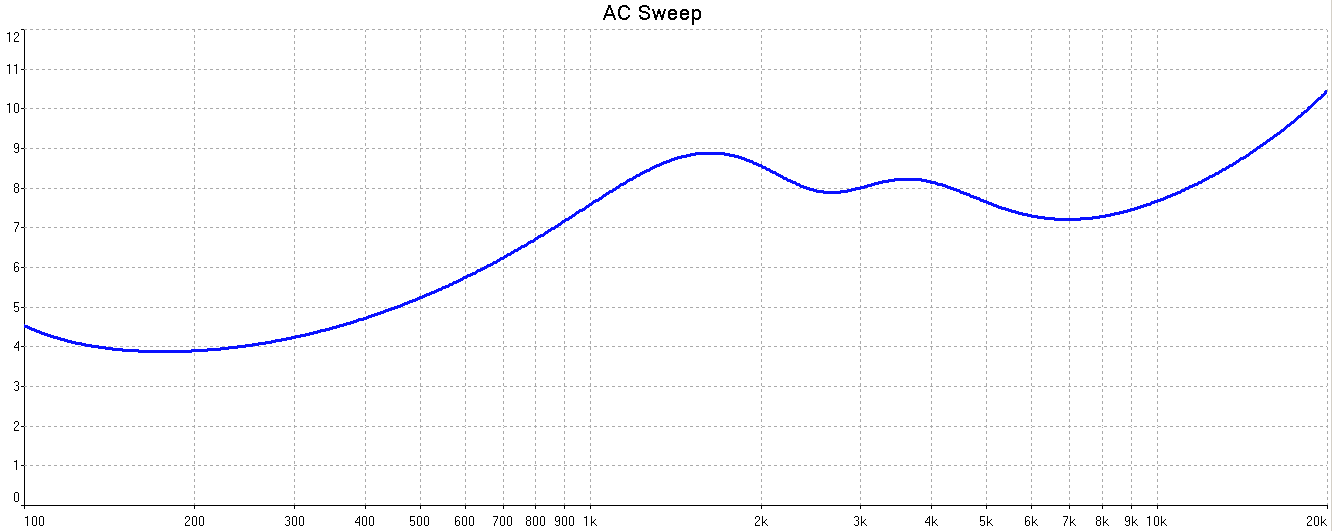

А теперь поржём с Мультисима. Вот такую красоту он нарисовал:
Просто ляля. Прикол в том, что сие нарисовано, исходя из включения В ПРОТИВОФАЗЕ. Я три раза батарейкой в разные дни)) проверял - в фазе _preved. Ну и кто дурак?
Зато импеданс считает примерно.

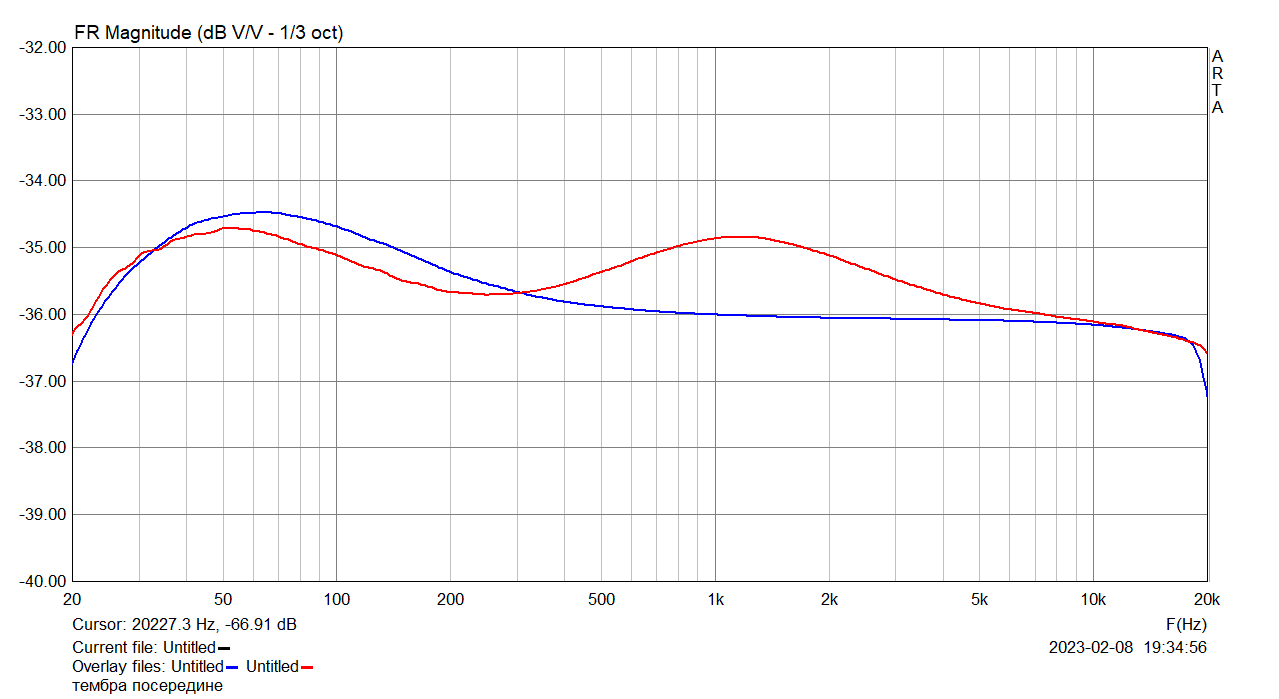

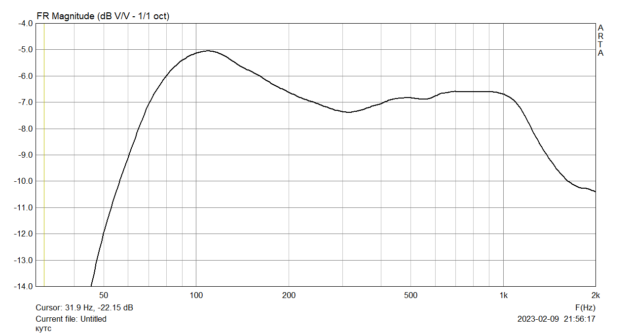

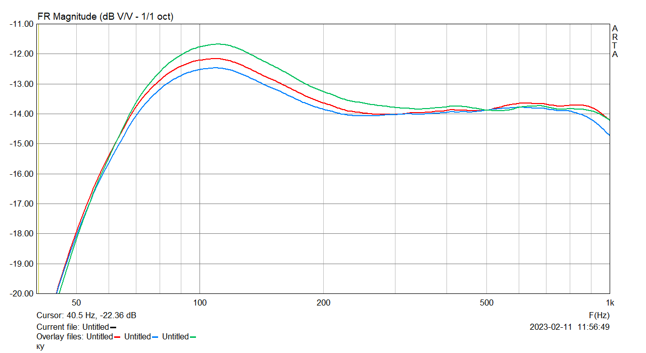

Я нашёл причину отсутствия низких частот при измерении. У меня умер микрофон от Сименса С45, я его перехвалил. Наверное, микротрещина в мембране. Поставил от Нокии того же диаметра, 6 мм, - все низкие есть, и без файла коррекции ровнее наверху, чем у предшественника. #420 .

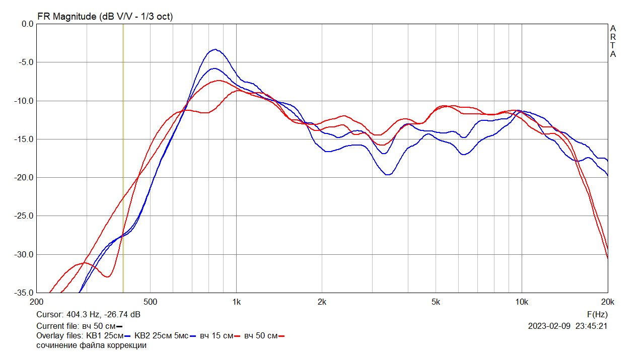

НО. Теперь надо начинать с переснятия АЧХ динамиков и создания нового файла коррекции. _rubanokБлин.
Зато у ВЧ динамика появится горб на резонансе 800 Гц, и в целом его АЧХ станет больше похожа на те, что дал мне KSV.
Пока микрофон без файла коррекции, приведу только АЧХ с 5 см с новым, для посмотреть добротность.
Сглаживание большое, но на нужную нам область частот не влияет, проверил. Итого, на частоте резонанса 81 Гц имеем +1дБ, или Кутээс=1,1, при абсолютно плоской АЧХ у УМ. Но... у меня есть горбик в тракте, синяя кривая (красная - с включенным темброблоком, которым я не пользуюсь):
Итого, отнимаем 1,5дБ на 80 Гц, и получаем уровень -0,5дБ, или Кутээс=0,95. Многовато, в смысле - надо много ваты )).

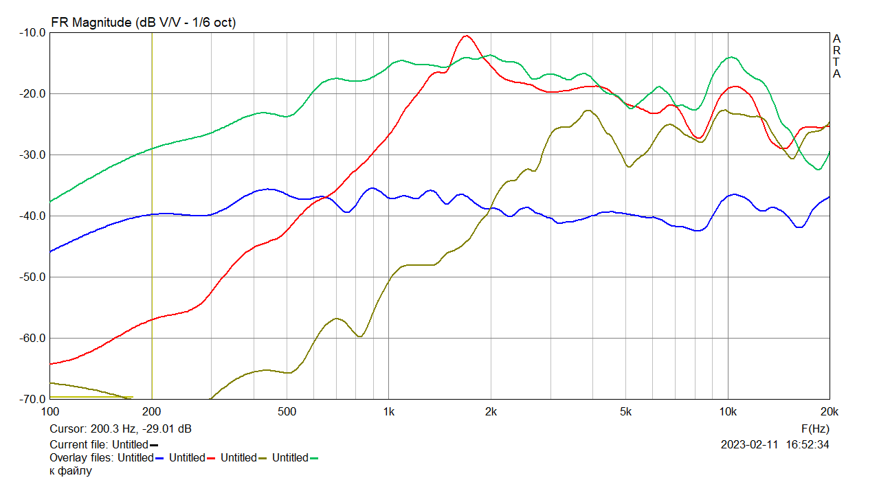

Файл коррекции - в процессе создания. Вот исходные данные. Красные - мой ВЧ с 20 и с 50 см без коррекции, остальные - пара от КСВ с 25 см с его коррекцией.

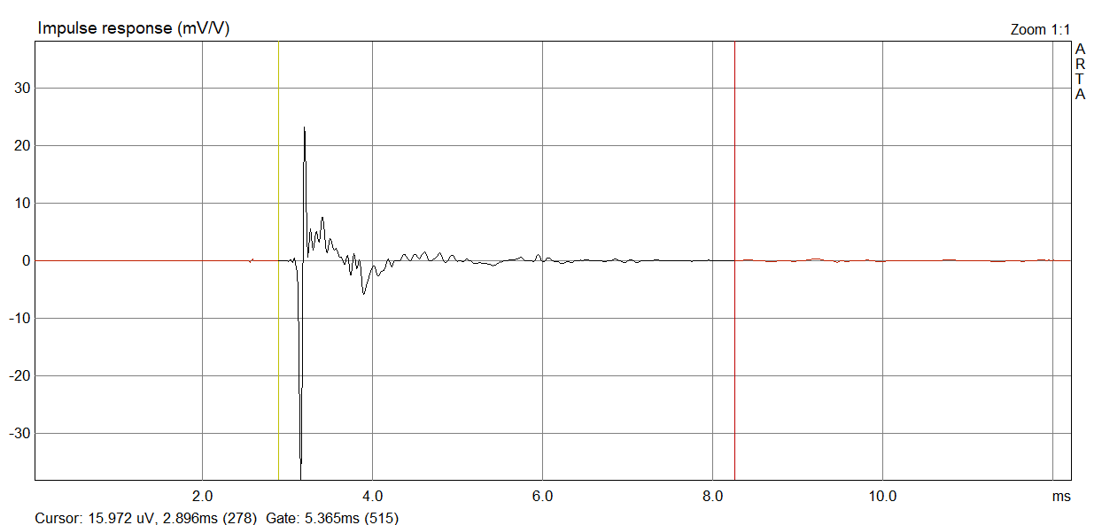

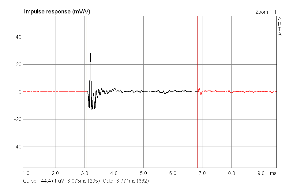

Как видите, работы немного. С новым микрофоном импульс стал похож на человека ))
Ох и долго же он затухает! А я спрашиваю, откуда бумажное звучание...
Странный человек, у меня иначе. Вот примерно в том же масштабе.
Не скажу, что хорошо, но терпимо.

Микрофоны отличаются. А сама длительность затухания у меня 2 мс, у Вас - 1,2 мс, есть разница. Пропитки?
Хотел спросить, но забывал: почему у меня сама кривая импульса более подробная, чем у Вас?

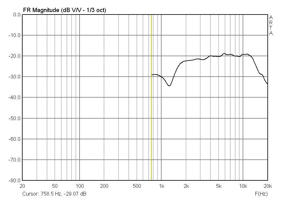

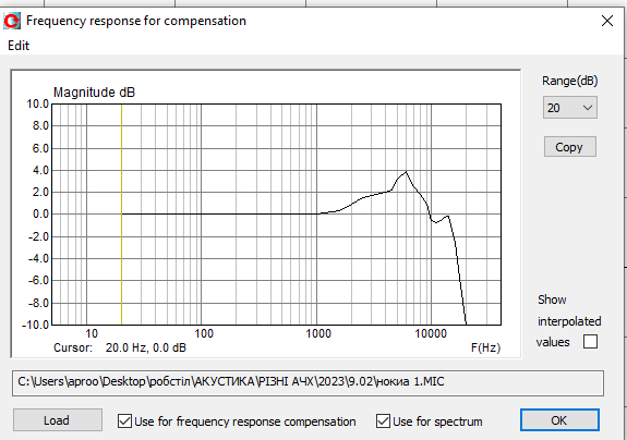

Файл коррекции готов, можно работать дальше. Мой красная, остальные - от КСВ.
Вид файла коррекции. Немонотонный, зараза.
Такой дикий обвал выше 10 кГц?
Я его перегрел...

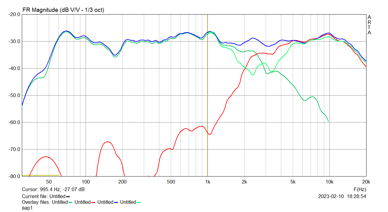

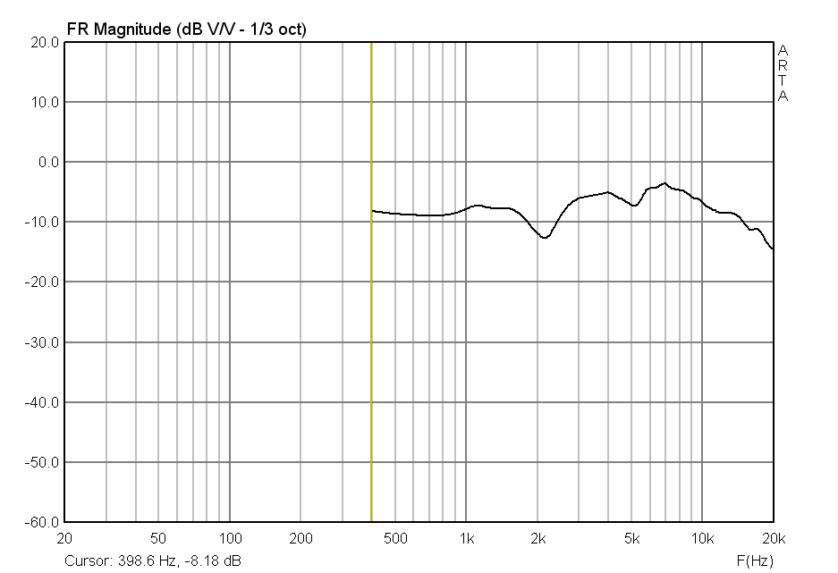

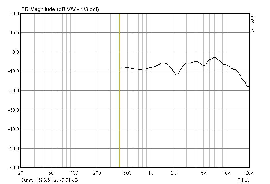

Динамики без фильтров, по оси, 50 см, с новым микрофоном и файлом коррекции.
Фи*ня какая-то... Сравниваю с АЧХ от КСВ. Опорный средний уровень у меня по -30дБ, у Сергея - по -20дБ.
Уровень горба 10 кГц 0/+1дБ; яма 3 кГц у ВЧ -6/-5дБ; яма 3 кГц у НЧ -4/-5дБ. Но зона 500...1,3 кГц у НЧ у меня на +4дБ выше среднего (у Сергея - 0дБ), а у ВЧ в том же районе - наоборот, на 4 дБ меньше, чем у Сергея. То есть, на микрофон не сопрёшь. Измерение со старым неисправным микрофоном давало -6дБ на 1 кГц в сравнении с частотой 3 кГц, вот и выглядело лучшее. #156
Ндя, НЧ динамики сильно разные. Придётся при помощи ФВЧ третьего порядка с проваленным импедансом вытягивать уровень. Пока получил такое, надо послушать. Салатовый - противофаза.
Но суть видна - горб на 11...12 кГц явно подозрителен. Оказалось, что чуть выше 10 кГц он был у всех динамиков - это системная ошибка, её надо править. Заодно видно, что первым порядком здесь мало что можно сделать и выбор мал - от 1 до 2 мкФ. Но любителям первого порядка хоть _toporна голове теши.

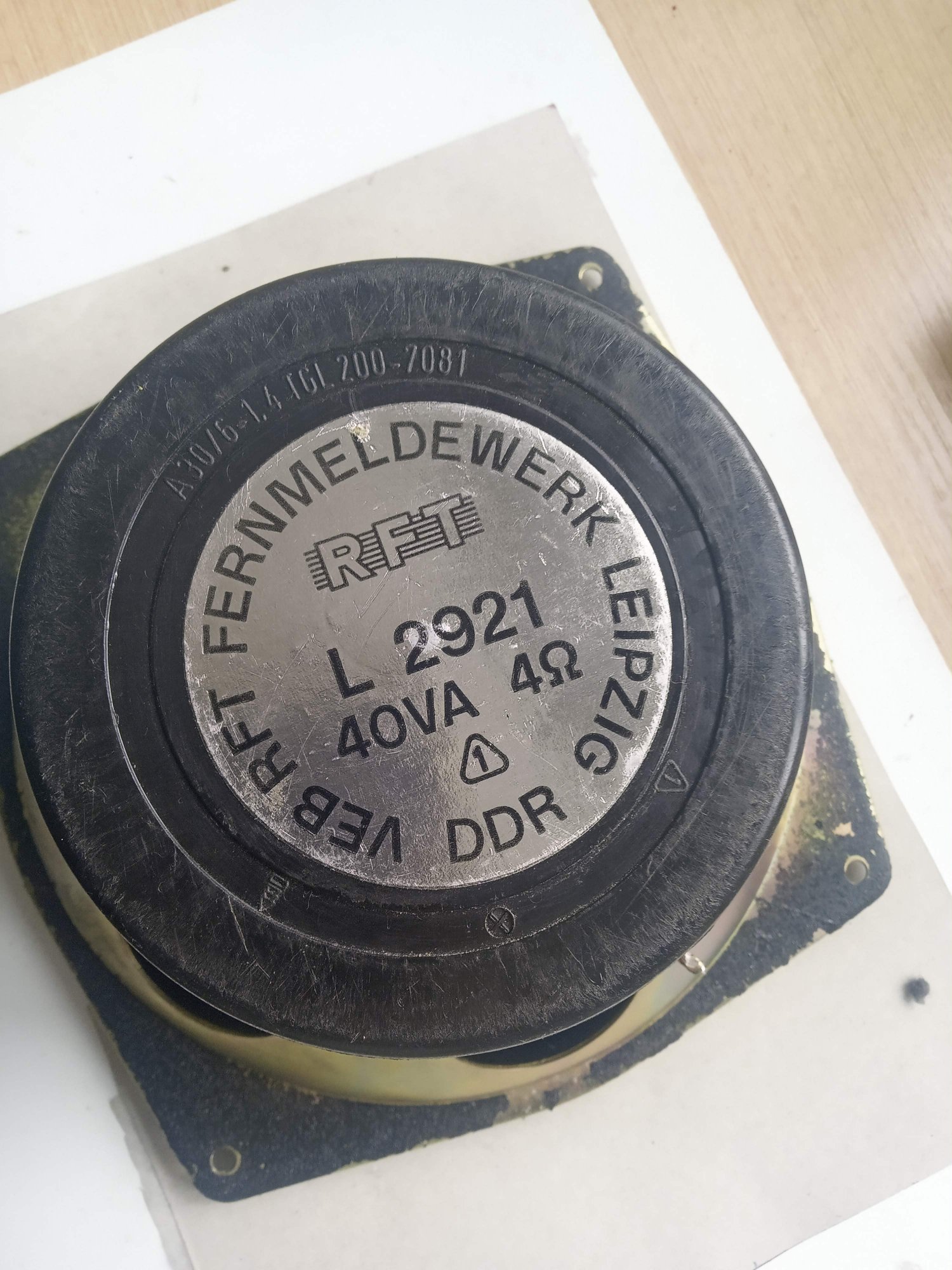

Начал слушать - НЧ похрипывает, мешает. Вскрытие показало, что почти отвалился гибкий подвод на запрессовке, свежая работа.
Да, эти запрессовки и у меня были отвалившимися.

Был фильтр из двух деталей.

На НЧ вообще коррекции быть не должно.
Естественно. Я имел в виду, что и после повторения условий измерений НЧ динамик мой и Ваш отличаются сильнее, чем мой и Ваш ВЧ динамик, я непонятно выразился. Здесь стоИт 40-ваттный.
Хотя пишут что чем меньше диаметр микрофона, тем хуже он работает на НЧ, не проверял, но скорее всего - так.
Выше 20 Гц в микрофонах из мобилок не замечал.
По поводу файла коррекции нада больше доверять себе поскольку опыт есть и изрядный.
Обратить внимание на систематическую ошибку - когда для всех динамиков искажения АЧХ одинаковы.
Я обратил... слегка поздно. Четыре динамика - купольный ВЧ+СЧ (синий), бумажный ВЧ (красный), купольный с рупором (горчичный), широкополосник 5ГДШ-5-4 (зелёный). С новым файлом коррекции #171 , уровни неадекватны, без щитка в одеяле.
Так что сочинение файла коррекции по паре удалённо измеренных ВЧ из Компактбоксов торжественно провалилось! Файла нет. Зона 6...12 кГц у всех четырёх имеет похожий вид.
Отремонтировал, последних 5мм покрыл густым полиизобутиленом (спасибо Святослав_), погонял - порядок.
Пока был открытый ящик, поэкспериментировал с ватой. Зелёный - без ваты, красный - 100 граммов ваты в верхней части, НЕ напротив НЧ динамика, синий - ещё 100 граммов ЗА динамиком, в нижней части.
Первых 100 граммов ))) уменьшили добротность на 0,05. Учитываем, что резонансная частота понизилась на 3...4 Герца - красная кривая чуть выше зелёной по уровню, на 0,3дБ при 50 Гц. Пошло на пользу и усвоилось.
Вторые 100 граммов уменьшили добротность ещё на 0,04. Также выше 900 Гц (и до 5 кГц, на график не влезло), на 0,5 дБ меньше уровень, скорее всего, за счёт уменьшения отражений внутри корпуса. Оставил всю вату внутри.

Вчерашний фильтр я послушал по полосам и забраковал ФВЧ, с ним звук щёлкающий, неприятный. Сегодня пробовал уменьшать/увеличивать катушку ФНЧ, включал в параллель резистор 20...30 Ом, пытаясь уменьшить разницу уровней 1/1,5 кГц. Не получается. Схимичил такое, с наличным файлом коррекции, явно неправильным ((
Такой ФВЧ в отдельности звучит прилично. Послушал немного и не могу отделаться от мысли, что слушаю 3ГД-31 (исправный, конечно). Бумажнит, и всё. Ну, я конечно придираюсь, отвык. Для своего возраста и ценовой группы - хорошо. Фильтр 1,5+3 по-прежнему.
Вот бы еще на ФЧХ посмотреть.
И на линию импеданса.
А так, диапазон 50...16000 Гц при неравномерности не больше 10 дБ, вполне ничего.
С новым файлом коррекции уровни неадекватны,
Горб на 10 кГц - систематическая ошибка, надо корректировать файл коррекции.

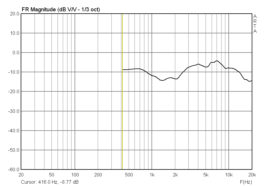

Не знаю что и предложить, вот для примера 3 динамика 2ГД-38 из архива, уж не помню как измерял, в 2016 году обычно с метра, наверное, на картонке (нас ведь интересуют ВЧ).
Если есть такой динамик, можно сравнить от 5 кГц и выше. Спад наверху примерно одинаков. Намазаны ли динамики? Возможно, но сейчас их искать не могу.
Любопытно, наверное ПАС поставил потому что несколько позже получил вот что
Как добился - не помню. То что нужно для СЧ динамика. Может с фильтрами, но характерный спад выше 12 кГц остался.
