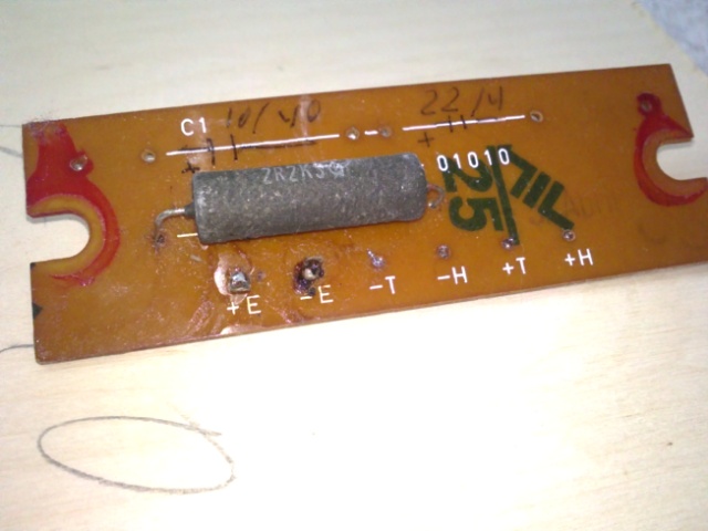

А прежде аккуратно их откройте и посмотрите какие фильтры стоят сейчас, причем смотреть надо в обеих колонках. Фильтры можно хотя бы сфотографировать.
Я когда-то разбирал свои колонки, если не ошибаюсь, у меня стоят самые дешевые пародии на фильтр.
Если не ошибаюсь, что-то типа этого:
У меня нет нематерных слов про такие "фильтры".
Расцениваю такую "оптимизацию", как сознательное вредительство, саботаж. Испорчены неплохие динамики, корпус.
Не судите строго
Не надо оправдываться. Вы же не хвастались.

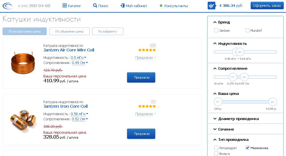

Посмотрел предложения по готовым катушкам, которые есть в продаже
ЦЕНЫ на эти катушки снова вызывают ненормативную лексику. Их легко можно намотать самому, но нужен:
1) толстый медный провод,
2) приборчик измеряющий индуктивности.
Красота здесь не нужна.
катушки с одним "мГн" могут быть с разным сопротивлением. Какое сопротивление должно быть?
В идеале 0, отлично - 5% от сопротивления динамика, для динамика 4 Ом это 0,2 Ом. Можно (если никто не видит - 10%). Надо слишком дорого платить за стремление к нулю, но у нас не хиенд.
Вот в Аудиомании, самые бюджетные варианты.
Это моя страничка с моими микроскидками.
Фольга НЕ нужна, сердечник допустим, особенно для НЧ динамиков. Катушки с пересылкой обойдутся вас в полторы тыщи. На эти деньги можно купить кило провода и намотать самому.
Можно дать на этом сайте объявление и попробовать найти желающих намотать. А лучше сделать готовые фильтры, внешний вид здесь не важен. Можно поискать на Авито и т. п.
Можно купить катушки от разобранных советских колонок и домотать-отмотать их.

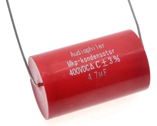

Заодно пусть напишет какие конденсаторы поставит.
Экзотические и дорогие не нужны, годятся бумажные, пленочные кроме К73-17 (лучше не надо), керамику ставить не надо.

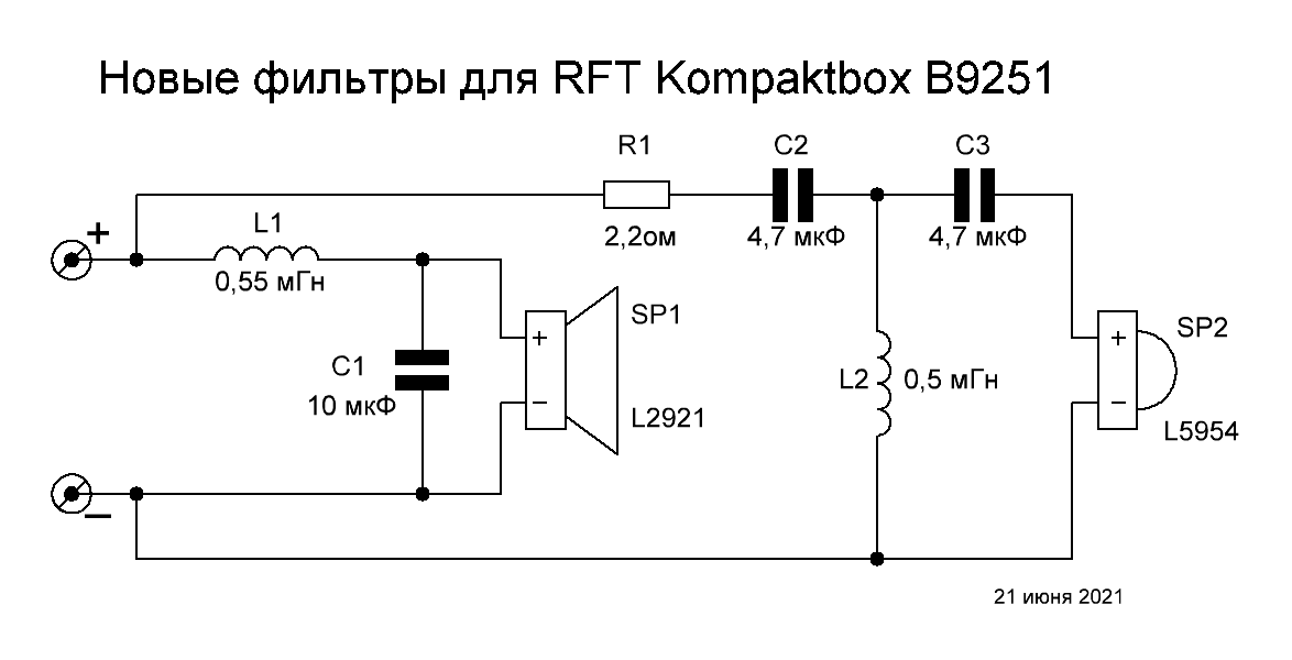

Здравствуйте, Юрий!
Вчера собрал колонки с фильтрами по Вашей первой схеме.
Хочу уточнить. Первая - здесь из поста #31 ?
Ну разница между этой и последней в #63, небольшая, но есть. Боюсь, что сейчас неудобно менять, но резистор поменьше будет лучше.
Почему по первой? Да потому что через Авито нашел человека, который согласился собрать эти фильтры, и по случайности оказалось, что человек эту схему для кого-то
уже когда-то собирал, и у него остались намотанные катушки. С учетом доставки, два готовых фильтра обошлись примерно 2200 руб.
Блин, а вот здесь есть сомнения. Не было этой схемы нигде и никогда раньше, это я её недавно сочинил и опубликовал только здесь. Как он мог когда-то её делать, да так, что катушки остались лежать с давних пор??? Мотал катушки просто так, на запас? Странно.
Боюсь, он просто использовал катушки, которые были под рукой и которые надо было использовать. А может просто пристроил залежавшиеся фильтры. Хотя бы фото его фильтров у вас осталось?
Не верю, что кто-то когда-то сочинил ТОЧНО такие же фильтры, как мои.
Цена на мой взгляд завышена, но с учетом работы и доставки, ладно.

Юрий! Я немного удивлён. Разница между одним конденсатором и моим фильтром от 21 июня очень велика и на слух очевидна без всяких сомнений.
Хотелось бы ошибаться, но есть сомнения, что вам прислали правильные фильтры. Поэтому фочется хотя бы увидеть их на хорошем фото, чтобы были видны номиналы деталей.
Можете не сомневаться! )) После того, как я отправил мастеру Вашу схему от 21-го июня, он мне в ответ прислал фото Вашей схемы от 12 июня и сказал, что он этот фильтр уже делал. Схема была именно Ваша, тут без сомнений)).

Фото фильтров с Вашего позволения выкладывать не буду из этических соображений. Если бы собрал их сам, тогда да, без проблем. А в данной ситуации мне их собирал чужой человек, и если честно, выглядит это не очень презентабельно. Поэтому не хочу, чтоб хорошая тема пререросла в обсуждение "кто ж так строит" ))
Емкости конденсаторов соответствуют схеме, проверял. Единственное, что меня самого расстроило, схема собрана на импортных аналогах (возможно даже Китай) конденсатора К73-17, которые все хают...

Можете не сомневаться! он мне в ответ прислал фото схемы от 12 июня и сказал, что он этот фильтр уже делал.
Ну и хорошо. Я не говорю, что моя схема лучше всех, но она подобрана под эти колонки и динамики.
Другой может сделает лучше, я буду искренне рад, но фильтр от любой другой колонки лучше не будет.
Это как с пошивом костюма, он должен быть по Вашей фигуре. Дорогой костюм от другого красавца на вас будет сидеть хуже.

Фото фильтров выкладывать не буду
Договорились. Просто Авито - это рулетка.
Плевать на это - никто не видит, лишь бы надёжно.
Меня интересовали номиналы конденсаторов и схема на глаз. В колонке крепление платки своеобразное, и я перестелил и переклеил заново "ватин".
Я тоже не хочу. Хочу честных отзывов и замечаний.
Правильно!
Это действительно не лучший вариант, но терпимо.

Из недорогих у китайцев на Али есть красные цилиндрические конденсаторы Audiophiler.
Не призываю покупать и менять, но для колонок они годятся, особенно если изначально нет никаких.
