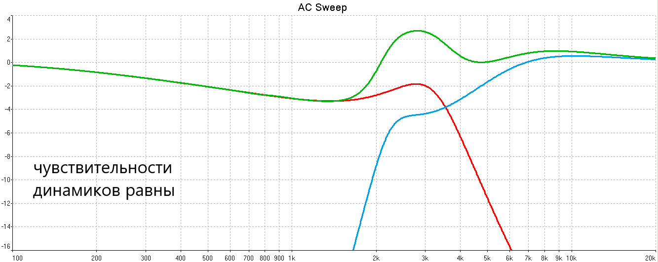

Результаты работы Мультисима. Схемы замещения подобраны, чувствительности динамиков равны. Схема была подставлена с 3 Омами в ВЧ звене.
Прикольно. Конкретный перехлёст полос, для компенсации уменьшения отдачи обоих динамиков в области 2,5...4 кГц +like Без микрофона здесь делать нечего.

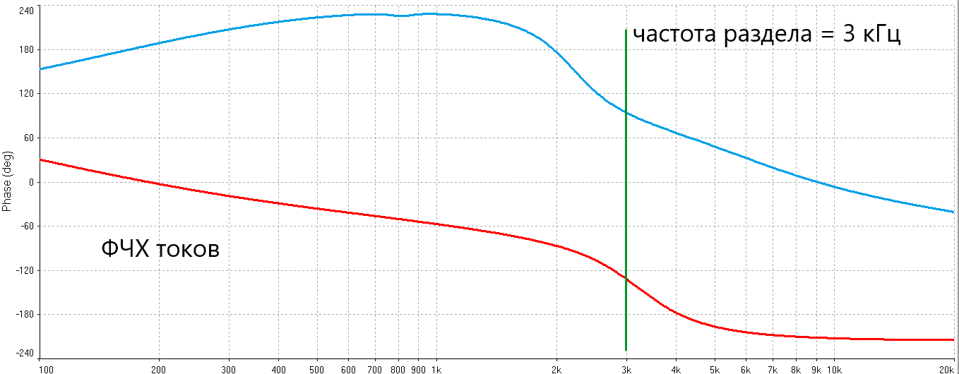

ФЧХ токов в динамиках. Частота раздела - по реально измеренному звуковому давлению.
На разделе имеем 225° разницы, или (180+45)°. Во всей полосе совместной работы - 210...280°, или (180+(30...100))°. То есть, включение нужно противофазное. А по схеме - в фазе. Надо разобраться. Второй с третьим подружились почти отлично благодаря всё тому же наезду полос друг на друга.

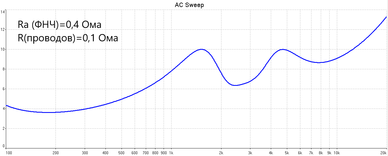

Проверка импеданса. Достаточно близко к измеренному.

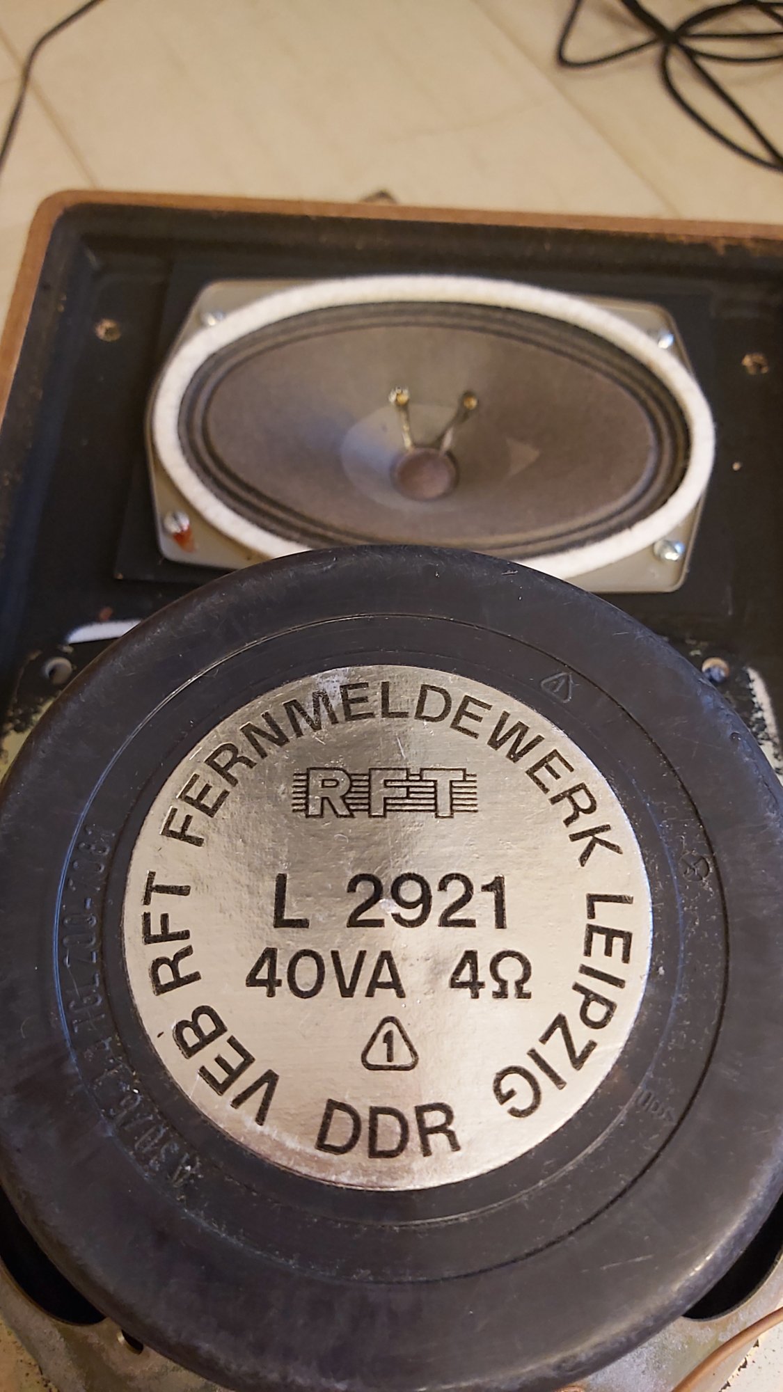

Коллега приобрёл Doktor Wax на Розетке, вечером промазал ним подвесы L2921, до утра не впитался. Это нормально, или Вакс с Розетки по цене меньше, чем на офсайте не понравился немецким подвесам? За сколько времени Вакс должен впитаться?
Я не понял что такое не впитался.
Как делал я (не значит что это правильно).
Сделал кружок из картонки, чтобы защитить бумагу диффузора. Взял кисточку и "красил" резину.
Это в ППУ влага впитывается как губка, а резина так не впитывает, надо размазать жижу по поверхности.
Она отчасти впитается, отчасти будет снаружи.
Затем переворачиваем динамик и повторяем на гофре с другой стороны. Вогнутую часть обрабатывать проще т. к. жидкость на дне корытца, не стремится убежать.

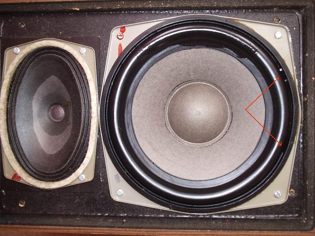

Сейчас еле отодрал защитную решетку у колонки, взял баллон, отвинтил крышку и нанёс жижу тяп-ляп пальцем на сегмент подвеса.
На фото видно. А стрелками указал что увидел "после вскрытия" колонки. Это "лишняя" жижа, которая очень медленно и долго стекала вниз (повёрнуто на бок только фото). Лишнее не впитывается, но обработать советую несколько раз по чуть-чуть, а не один раз много. Излишки можно оставить или промокнуть.
Видно, что прошло больше года, подвесы блестят и не сохнут.
Конечно, результат будет зависеть от материала резины. Кстати, сейчас пощупал, ЭТА резина не липкая, а у 10ГД-30 липкая.
Прочитал что я писал раньше, выигрыш с этими динамиками небольшой, может потому что не особо впитывается, но небольшой есть.
Приношу извинения если не оправдал ожиданий.
Быстро прикинул, по крайней мере за год динамик не усох ни на герц.

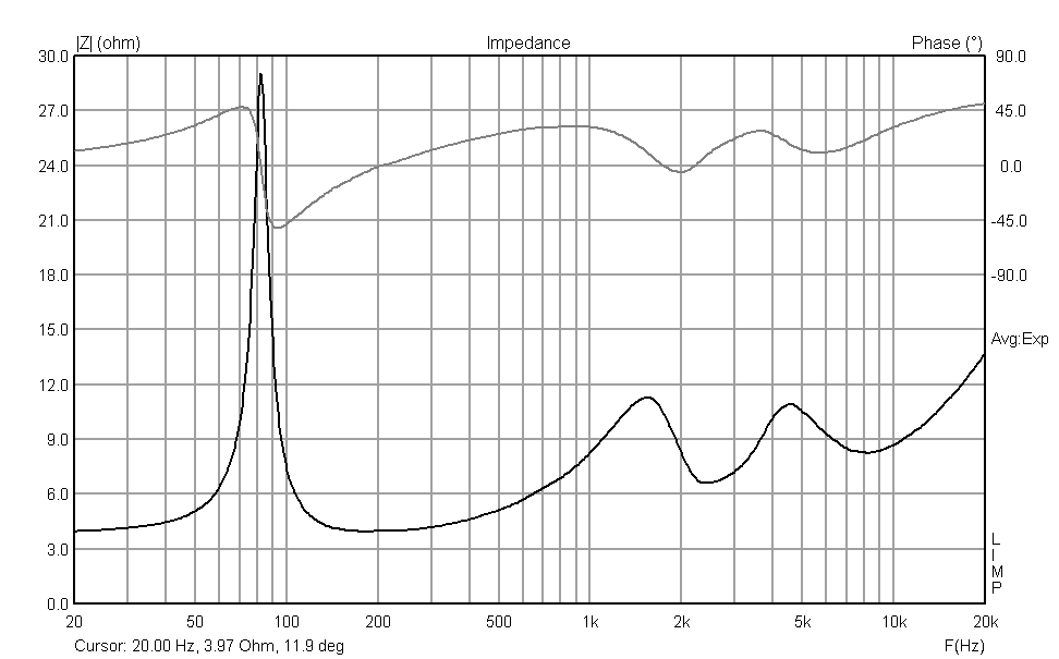

Забыл добавить свежий замер импеданса.
Можно сравнить его со старым #61, разницы практически нет.

Спасибо!!! Судя по высоте пика импеданса, бокс остро нуждается в значительном количестве звукопоглотителя. Вы не пробовали 200 граммов ваты внутрибоксово?

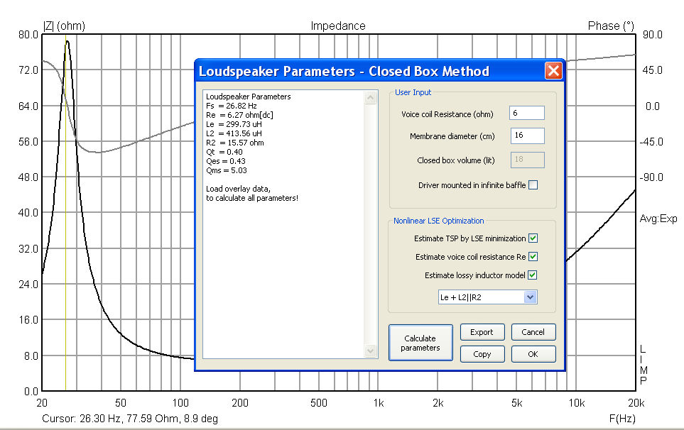

Раз такое дело, намазал ваксой и без того мягкий 10ГД-30 (раньше сознательно не отпускал его в отрыв от более тугого) и ещё несколько улучшил его.
Для 10ГД-30Е Fs=27 Гц и Qts = 0,4 лучше не бывает. Годен даже в космонавты ФИ. Жаль не такого же для пары. У другого с резиной
Fs, 30.99, Hz - отлично
Qt, 0.50, - увы.

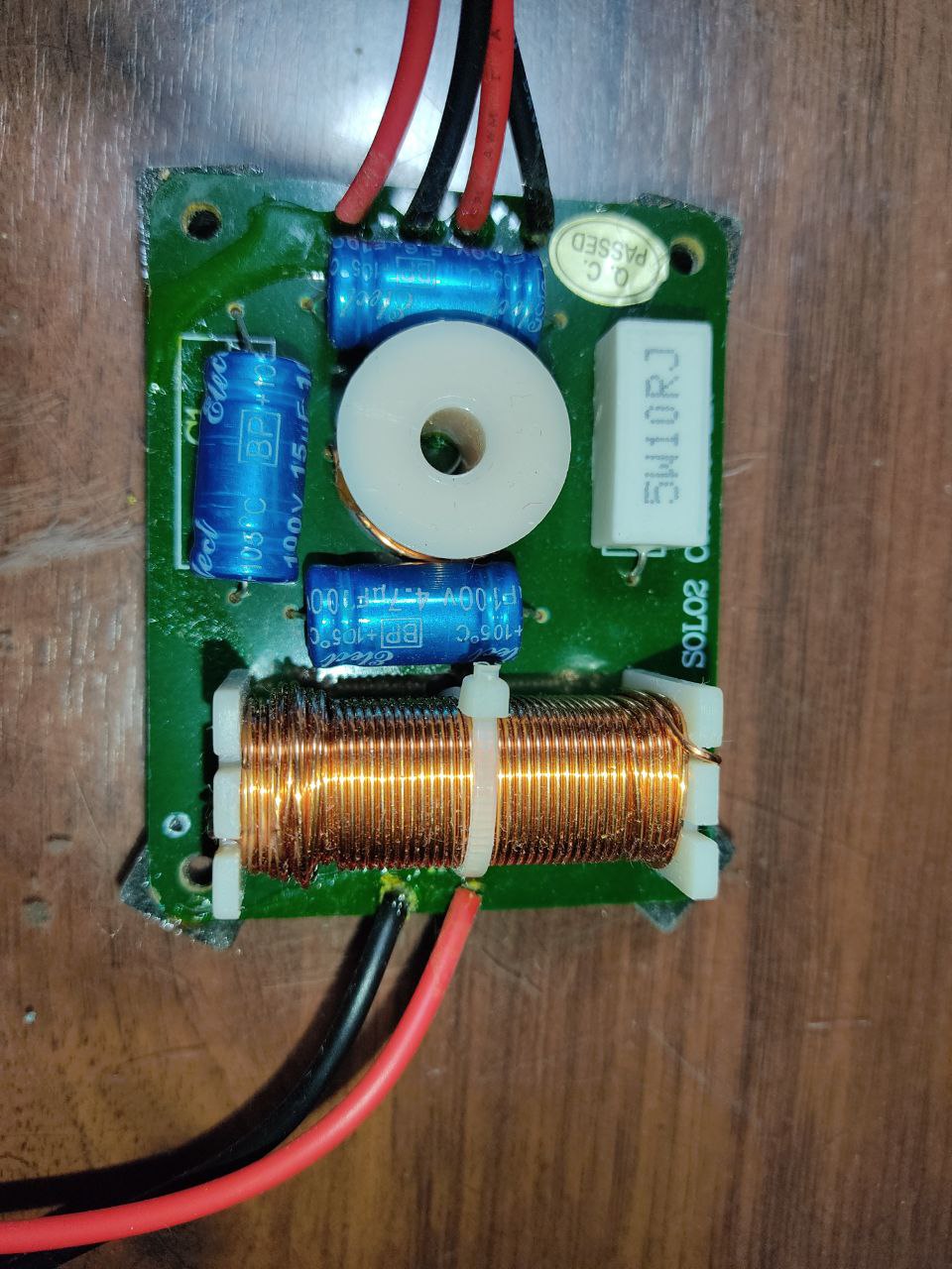

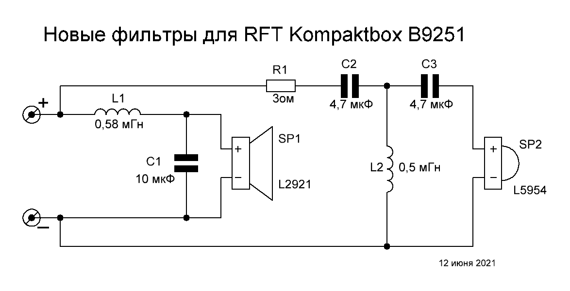

Добрый день Сергей (KSV) !
Достал старые RFT. Я первый владелец(точнее - отец:)).
Прошу у Вас совета по модернизации по Вашей схеме. Фильтров нормальных не досталось. НЧ напрямую, RC на сч-вч :(
Конденсаторы заказал. Дело за катушками.
Подскажите рекомендуемый на Ваш взгляд диаметры проводов для НЧ и ВЧ.
От него буду рассматривать вариант намотки , покупки.
Спасибо.
С уважением ,
Михаил
    628.9 KB · Просмотры: 167
    379.6 KB · Просмотры: 154
    267.1 KB · Просмотры: 182
Добрый день, Михаил!
Как всегда, больше = лучше. Думаю, на НЧ достаточно 1мм (индуктивность относительно маленькая и сопротивление будет умеренное), на ВЧ (с потолка) и 0,7 хватит.
Все схемы здесь есть. Может и Николай Марков что-то предложит, обратите на это особое внимание.
И лучше сделать так.
Одну колонку пока не трогать, пусть будет для сравнения. У другой вынести через отверстие сзади 4 провода - по 2 от каждого динамика. Фильтр поначалу на любой картонке-фанерке.
Резистор подстроить по слуху. На память я сначала поставил 3 ома, потом 2 ома. В вашем "фильтре" сейчас на память как раз 2 ома. Внимательнее к фазировке динамиков!
И послушайте по очереди обе колонки, сравните между собой. Понравилось - делайте. Не понравилось - попробуйте заводской вариант или какой-то ещё. При этом катушки выбрасывать не надо, их всегда можно домотать-отмотать, даже другим проводом.
Размягчить подвесы сильно желательно. Они за много лет неизбежно сохнут.
Увы, главный недостаток особенность останется.
Им нужен ящик литров на 40, но это будут уже не компакты. Ну и самого верха не будет - нет пищалки, а верхний динамик лучше ставить на уровень ушей.
Сергей, спасибо за ответ и информацию !
Сижу , размышляю....:unsure:
1. хотел намотать сам . Есть "моталка" со счётчиком :) , Есть чем померить индуктивность, но всё как обычно. Запасов провода 1 мм2 не осталось, в магазине 1800кг. По моим расчётам нужно на 250-300 руб на катушку (провод 1 мм) . Это НЧ.
И есть 0,7мм2 бобина , ещё на карболитовой катушке (винтаж :)) это СЧ-ВЧ. Но 0,7 не маловато?
2. есть фильтры с Microlab Solo (фото в приложении). Схема кстати как Ваша. Катухи 0,13мГн. , одна на сердечнике. Возможно есть смысл перемотать НЧ?
3. можно заказать 0,55мГн 1мм2 - 380 руб, 0,5 - 350 + доставка с Москвы
(без сердечника)
Ещё вопрос небольшой . Скоро придут ленточные ВЧ с Али (вместе с кондёрами) - 2,5 дюйма. Хочу подключить их через ВФЧ 10-12 кгц или выше.
Ваше мнение ?

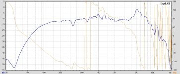

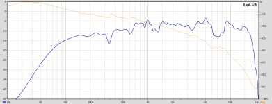

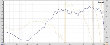

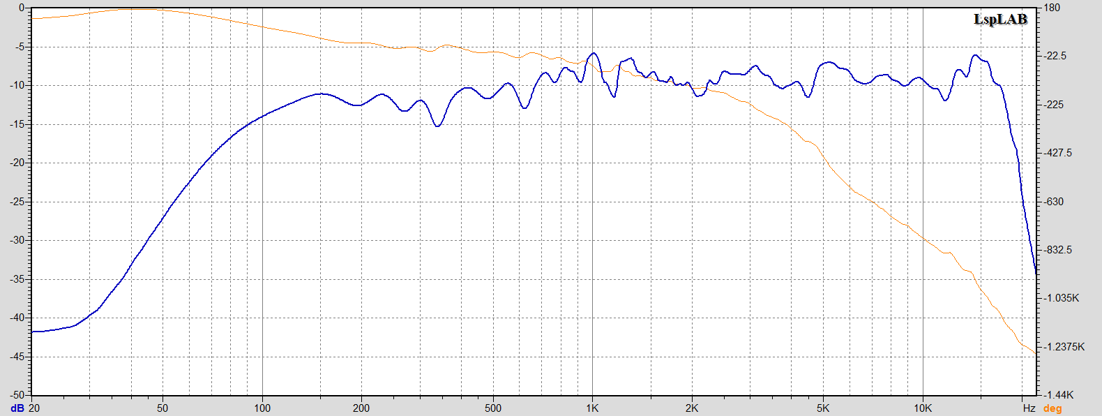

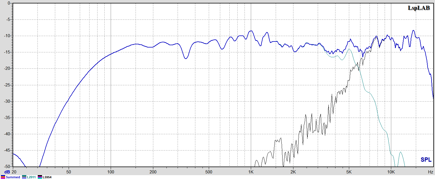

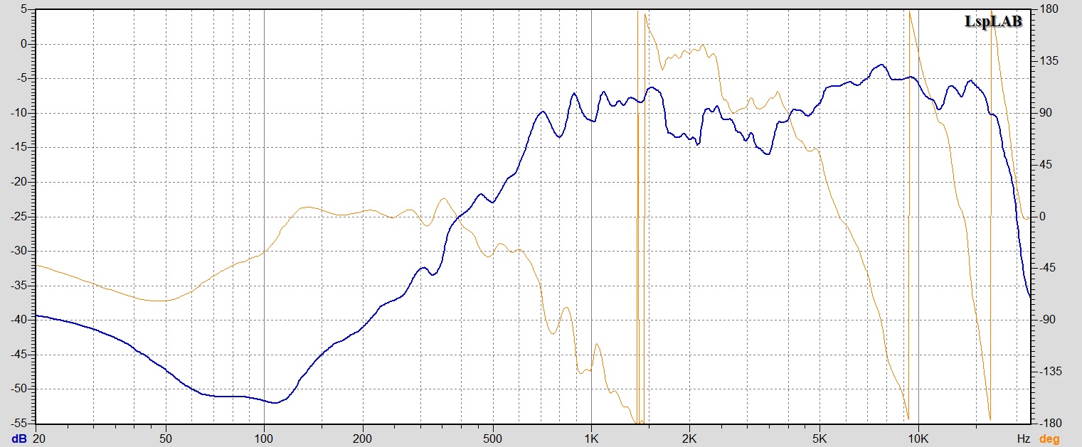

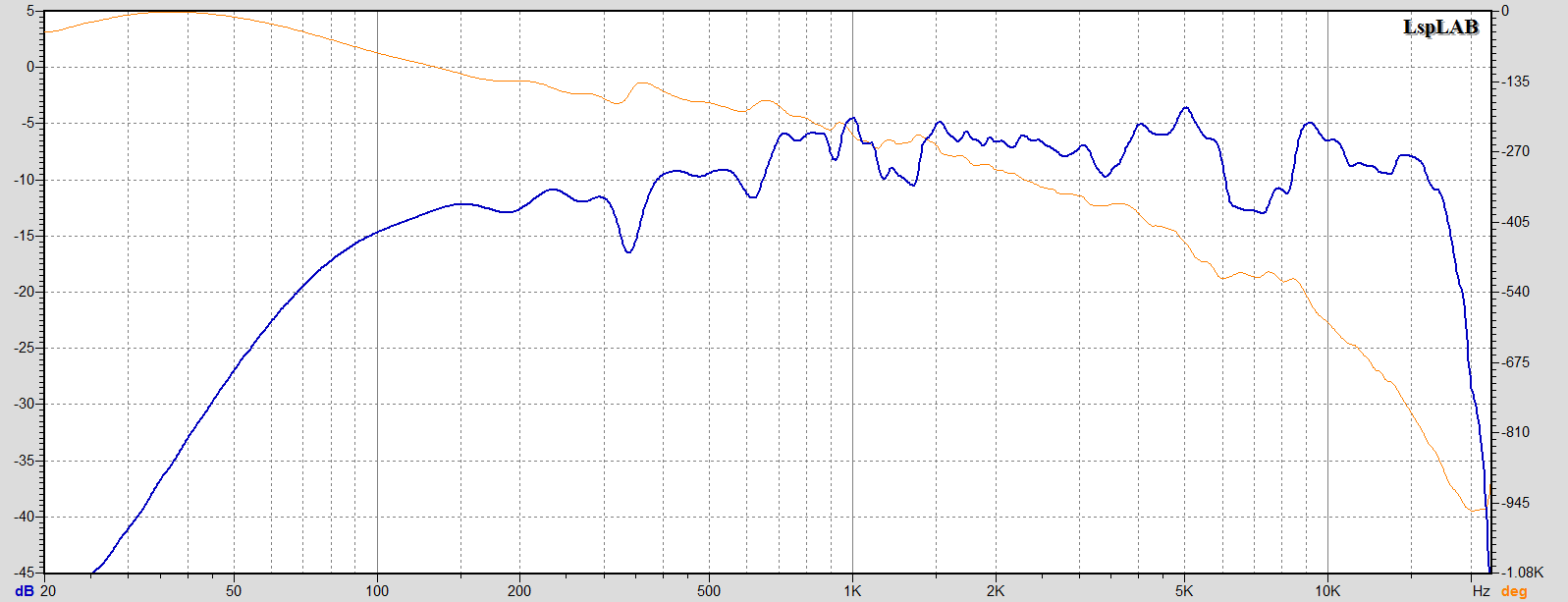

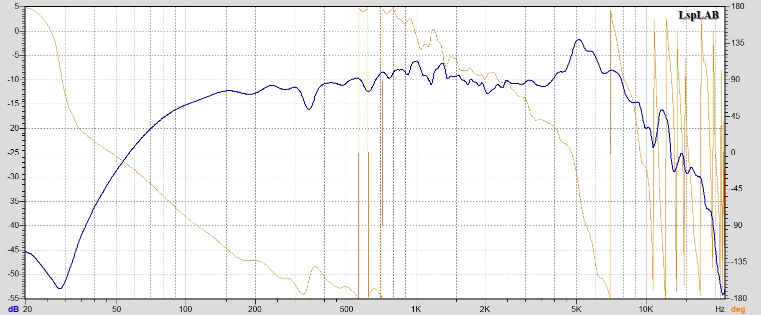

Когда-то давно измерял АЧХ головок отдельно без фильтра (фото 1-2)
И всей АС с родным фильтром (фото 3)
И после доработки фильтра (фото 4)
Родной фильтр был - НЧ напрямую? Или какой-то другой?
НЧ ближнее поле? Совместная ЧХ - сшивка?
Да, огласите все условия измерений, пожалуйста.

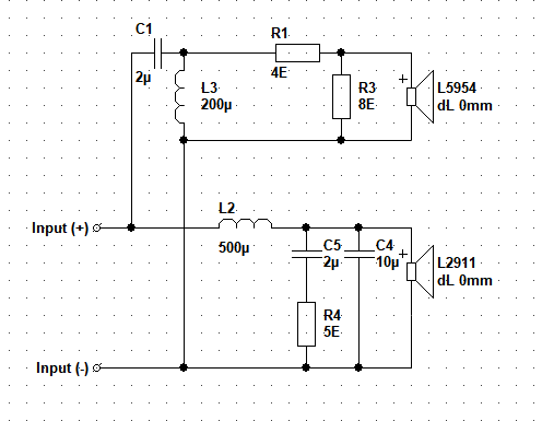

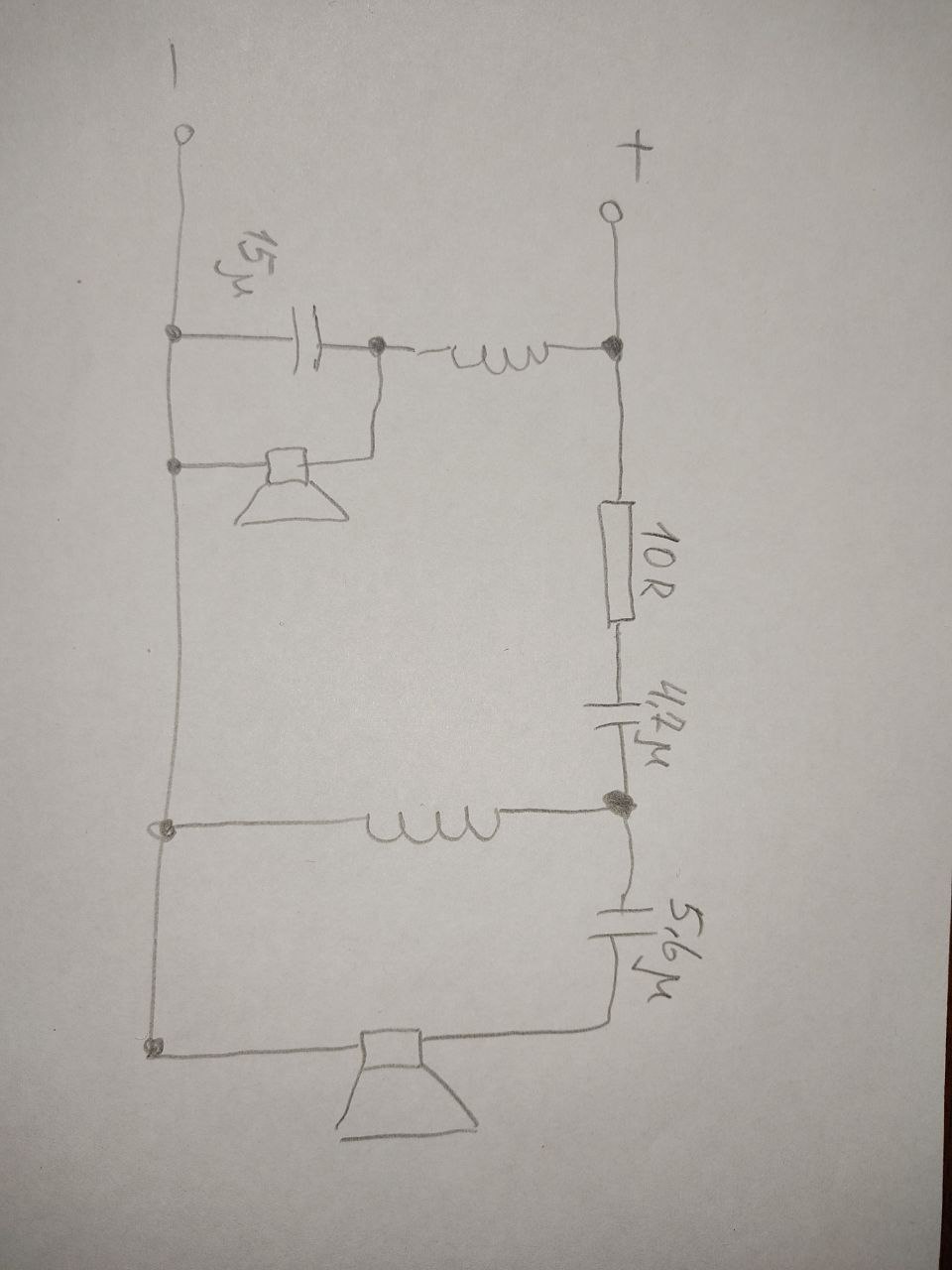

А вот и схему фильтра последнего нашел, правда схему родного не зарисовал.

Гуд там ничего не станет, эти колонки работают лучше всего в родном исполнении. Вариантов фильтром было так много, что после первой десятки я перестал документировать.
Фильтр и правда стремный. Особенно НЧ.

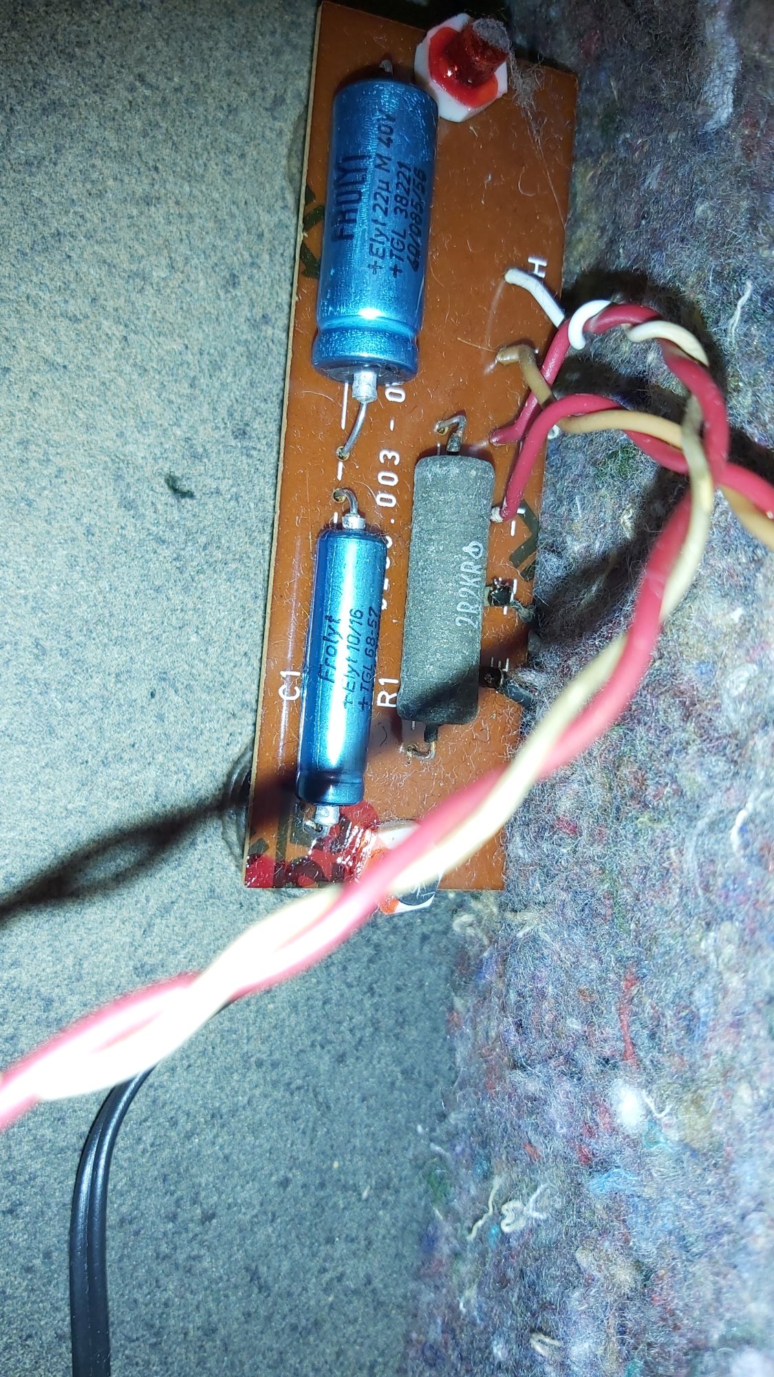

Добрый день Станислав ! Подскажите , а родной у Вас какой фильтр был? У меня НЧ напрямую, СЧ-ВЧ - RC.
Спасибо.
Плохая моя черта, я никогда не делаю анализа и документирование 1-ого вскрытия АС, для истории. Помню только то, что в фильтре 2 конденсатора и 1 дроссель.
А вот это походу сшивка того фильтра, схема которого была выше

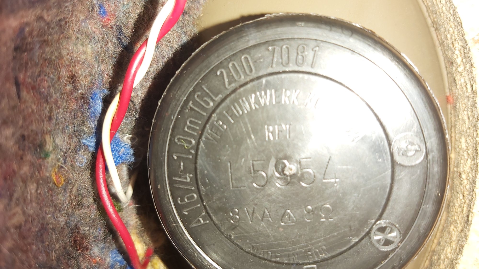

Ужас это родная ВЧ L5954, вот это реально ужас..
Вы просто не умеете их готовить. Вот тут повар постарался за вас.

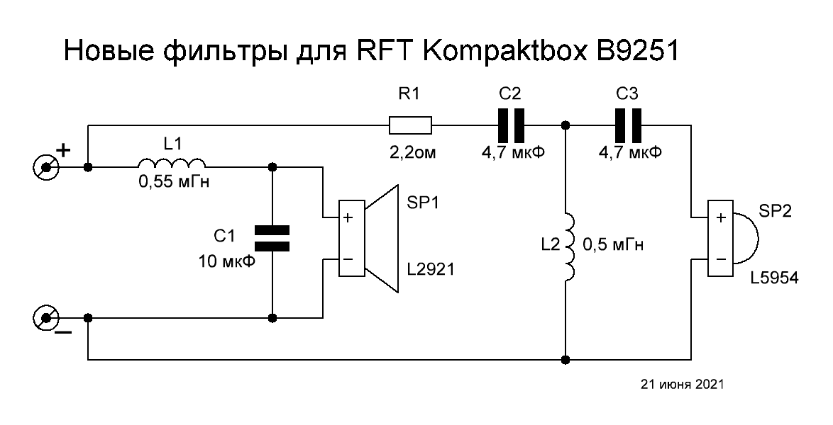

А-а! Вы про это, обратите внимание на НЧ L2911 и L2921. Они разные похоже не только размерами магнита, но и видимо катушкой.
Я не про дурь, а про фильтр, разница в индуктивностях 80мкГн, а вот в частоте раздела значительно отличается для L2911 и L2921
    13.5 KB · Просмотры: 220
    9.2 KB · Просмотры: 198
Как-то вас быстро понесло с ВЧ на НЧ. Вроде были жалобы на ужасную пищалку. А тут раз... и вот вам НЧ,не понятно, зачем так перескакивать с одной проблемы на другую.
Все из-за одного резистора и одного конденсатора. Все верно, так и выходит. Почему я вам и написал - убирайте к чертовой матери. Правда это потянет автоматом переделку фильтра ВЧ. Но это уже сущие мелочи по сравнению с проблемами басовика.
