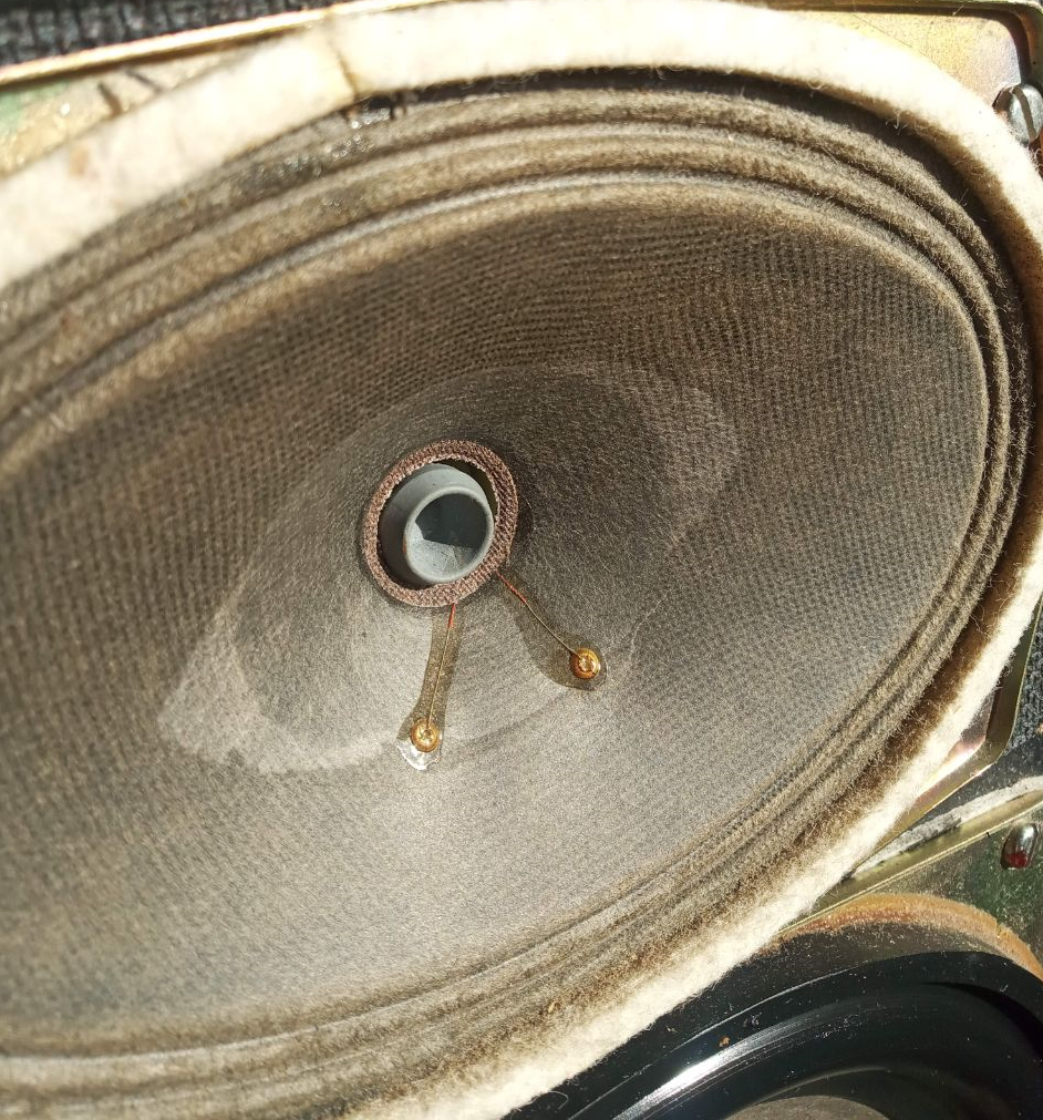

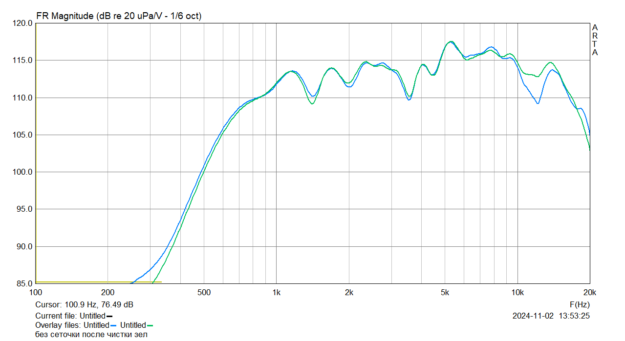

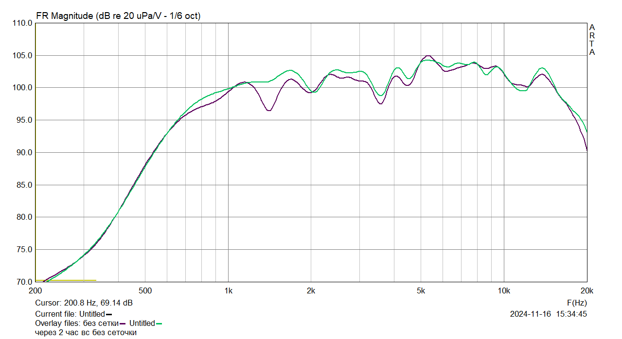

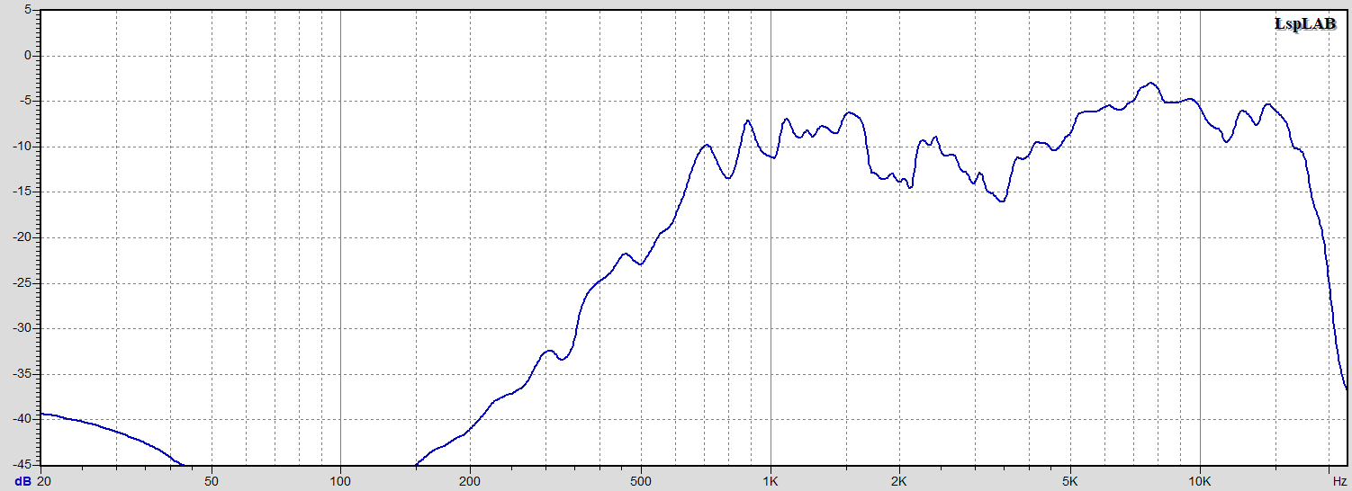

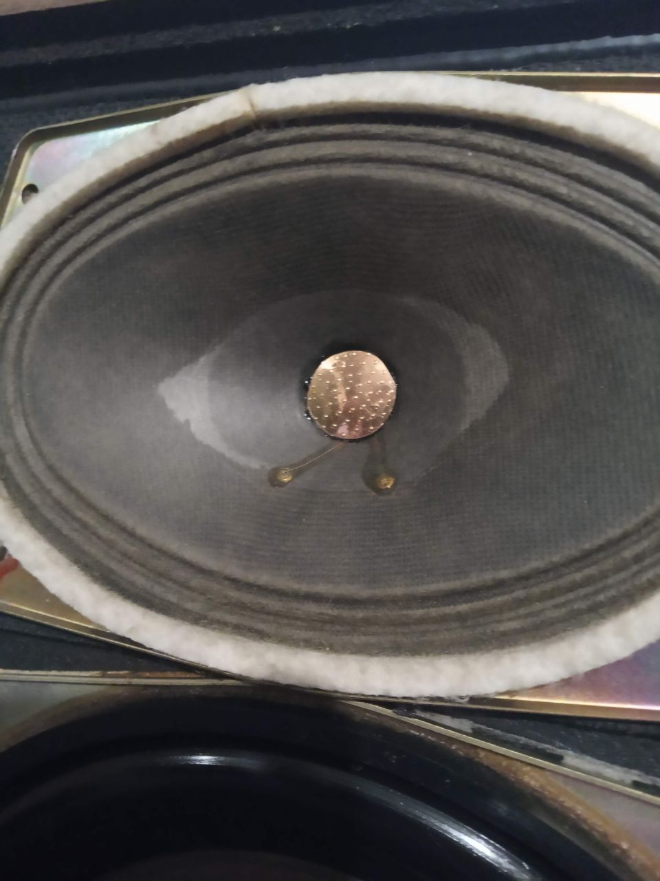

Психанул и доколупался до более кривого на ВЧ экземпляра L5954, у которого выше отдача, отсутствует горб на частоте резонанса и явно слышно шорох при нажатии. Срезал сеточку (она акустически прозрачна), вычистил зазор малярным скотчем до блеска. Шорох пропал полностью.
Вижу влияние сеточки и не вижу влияния магнитной пыли! Синий - заводской с пылью, зелёный - без сеточки и без пыли. Снято с 50 см по оси, временнОе окно без отражений.
Остаётся списать механическую добротность 0,5 на размочаленно-ворсистые волны гофра.
А сеточка так вообще лишняя!

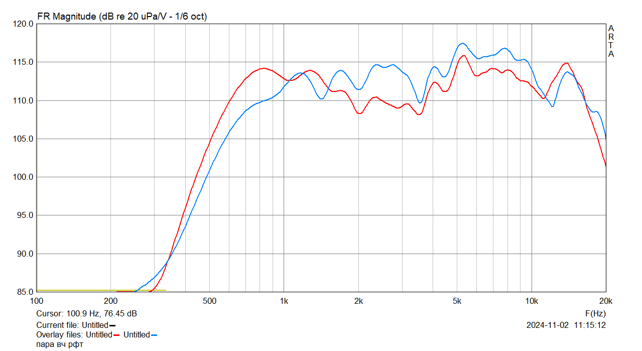

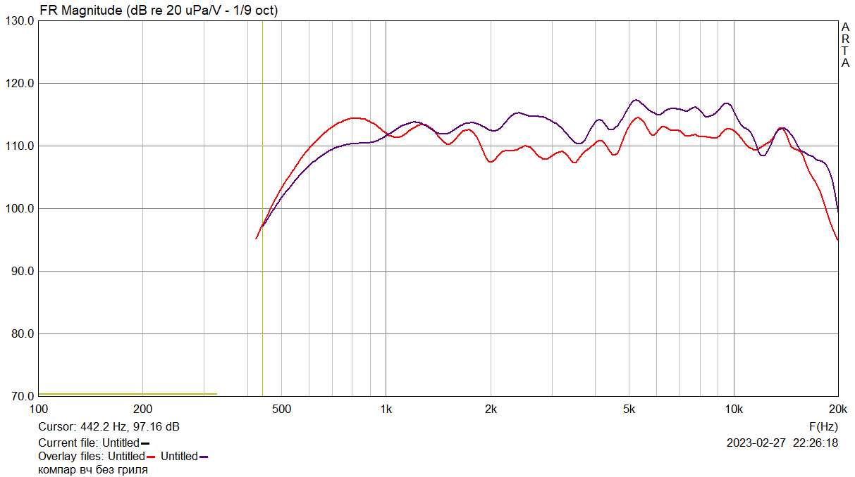

Свежее сравнение двух нетронутых L5954, снятых с импровизированным штативом, масштаб по вертикали 5дБ/кл.
И более старое, с руки #188 , масштаб 10дБ/кл.
ТщательнЕе Колька, работать надо, со штативом...

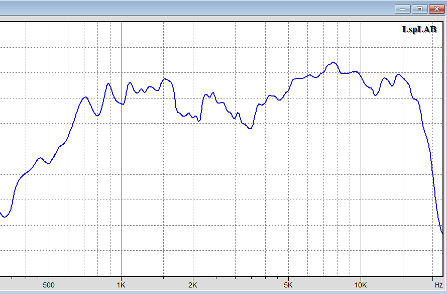

Поділка 5 дБ? Тоді виходить нерівномірність 13 дБ на проміжку від 630 до 18 кГц. Що просто дуже добре.
Трохи вища полиця 5 - 16 кГц зрівнюється з ділянкою що нижче, якщо прослуховувати не по осі, а зазвичай так і буває.
Зважаючи на наявність ЦШ, динамік для "прогресивних" двохсмуговок, з поділом на 700 -800 Гц
Да, 5дБ деление

доколупался до кривого на ВЧ экземпляра L5954, у которого выше отдача, отсутствует горб на частоте резонанса и явно слышно шорох при нажатии.
Эх, сеточка как раз привлекает тем что не вносит свой звук, жаль что она не полностью задерживает пыль.
Зелёная - хорошо даже без пищалки. Конечно, по оси.
:confused:
Излишнее увеличение только вредит. 10 дБ/клетка привычнее. И красная линия - вообще хорошо.
Попробую убрать колодец перед керном.
Каким образом? Нашлёпкой на керн? Пластилин или что-то другое?

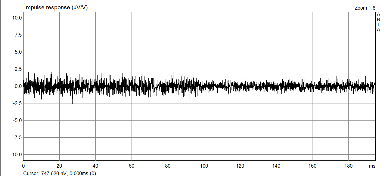

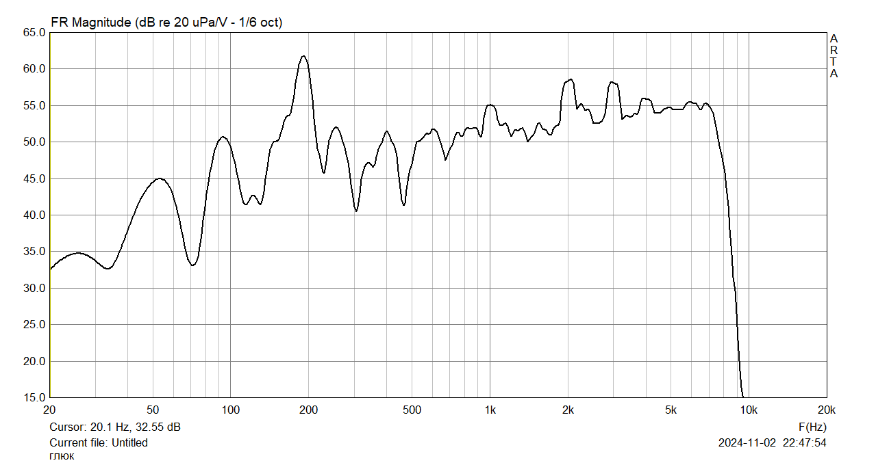

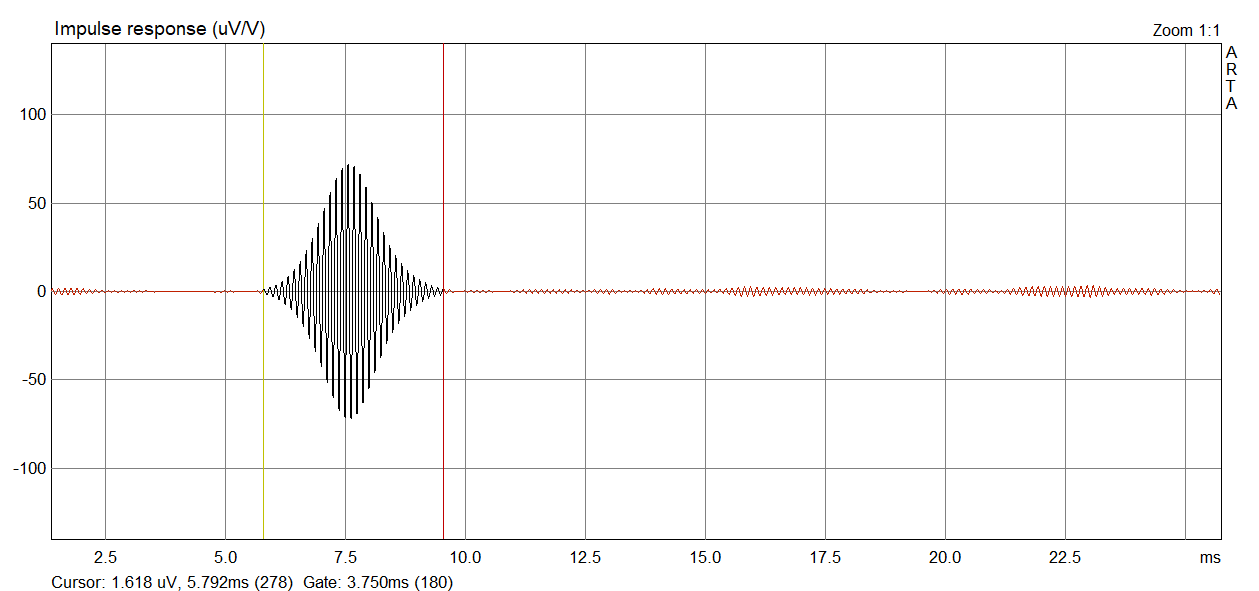

Возникли непредвиденные проблемы с компом. После включения винда ругнулась TBIА ошибка чегой-то там (точно такое уже было когда-то после подключения внешней карты М-Аудио, которая измеряет импеданс в ЛИМПе), после чего Арта перестала нормально измерять. Выходной сигнал нормальный, а входной сигнал с микрофона обрабатывается неправильно: в первый момент уровень нормальный, за секунду падает на 20 дБ (судя по зелёному столбику Арты), а диапазон обрезается. Вот так сейчас выглядит у меня шум тракта ноута без подключенного микрофона (и вообще без внешних подключений, динамики ноута шумят вхолостую) во временнОй и частотной областях:
Видно падение уровня шума (усиления?) в момент 100 мс и дурное ограничение диапазона сверху.
Настройки перепроверял, драйвер М-Аудио 6.0.1 снёс (не впервой), игрался штекерами, перезагружал и выключал. smile_9

Нашлёпкой на керн?
резиновая нашлёпка уже сильно приклеилась на клей Т7000 к керну, а я ни в одном глазу и ни в одно рыло, что сделать компьютеру!

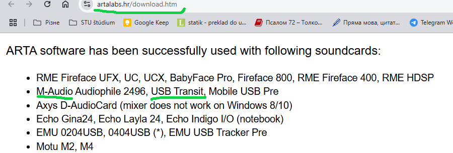

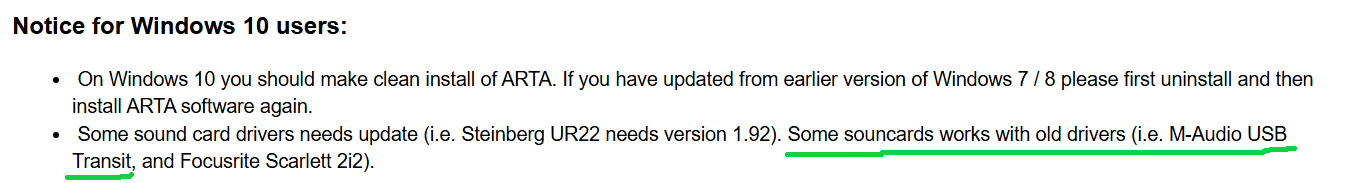

Хотя на оф. сайте Арты пишут, что должно работать
И вот такое
Такую дрянь Арта видит на розовом шуме: гауссов импульс с заполнением 8 кГц
-До лампочки!.. ((С) напарника Шурика)
что-то подобное у меня уже 2 недели с внешней звуковой происходило, поэтому пришлось купить новую. Утром измеряет отлично, к вечеру линейный вход тупо перегружен сигналом непонятного происхождения и ничего не хочет делать. Уже и на РЭБ грешил, так как частенько стали баловаться в нашем районе, теряется вся связь и вафля, остальное тоже глючит. Танцы с бубнами не помогали. Только утром можно было измерять. _hm_
На новой звуковой карте все нормализовалось.
Вероятно, проблема с Windows.

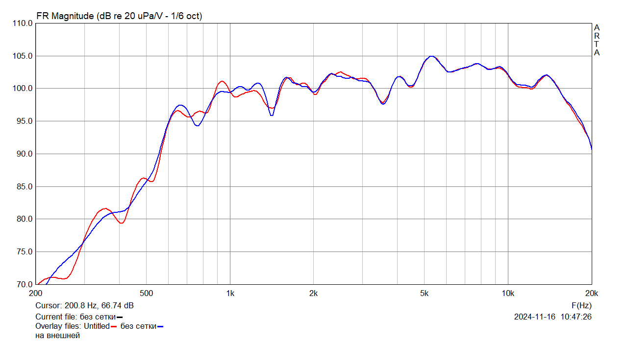

Обошёл глюк драйвера виндовс, перейдя на измерение через внешнюю М-Аудио Транзит, вновь установив драйвер для семёрки на десятку. Жду прихода )))
Пока работает. Сравнил АЧХ в точно тех же условиях без внешней карты (хорошо, что .пир сберёг, как знал) и с ней, разницы нет, можно плыть.
Также измерил с пипкой от урезанной по диаметру резиновой пробки медицинского флакона, разница +/-0,5дБ, даже показывать нечего, разве что саму пипку
Оторвал, клей Т7000 остался на керне ))
Байка о страшных горбылях от незаполненного пространства перед керном, при отсутствии колпачка, подтверждена в статусе байки. Каркас ЗК под прямым углом не излучает... А пипка смотрится как фирменная, рекомендую _hm_

Решил попробовать закрыть зазор от пыли, приклеил слабо выпуклый сегмент сферы 18 мм от колпачка кооперативного 15ГД-17, лавсан (?) в пупырках.
В зоне 2,5...8 кГц стало ровнее (зелёная кривая):
