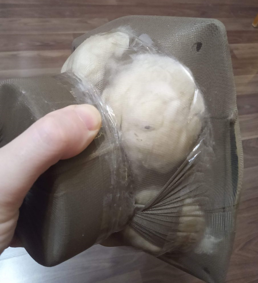

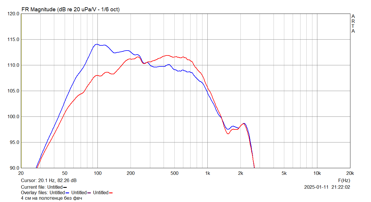

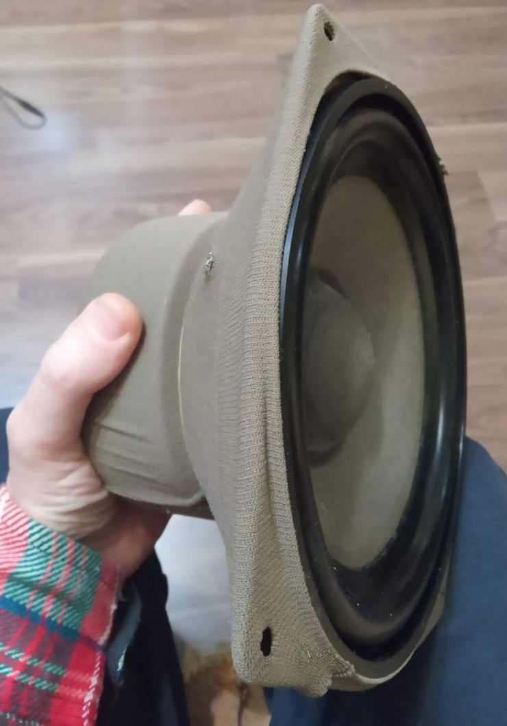

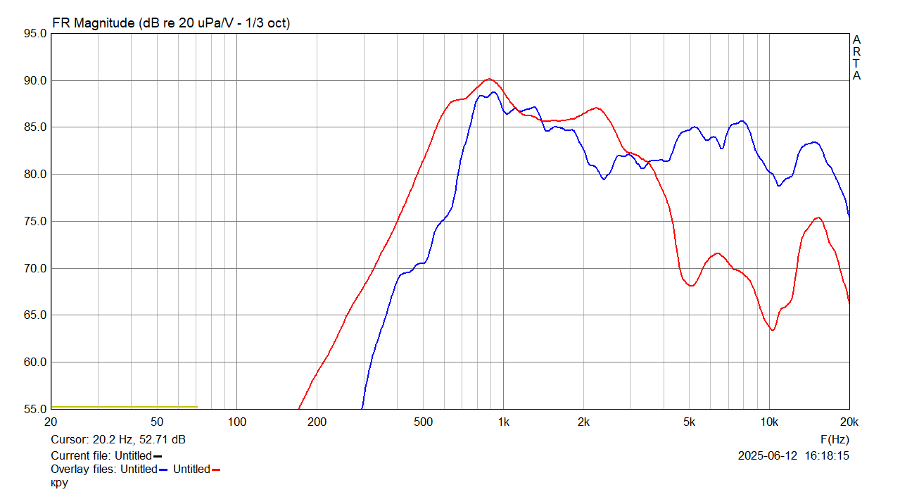

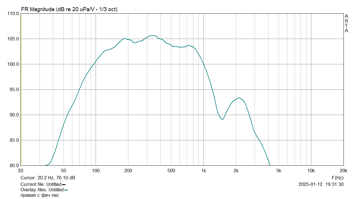

АЧХ левой АС с 4 см ниже центра НЧ динамика до ПАС (синяя) и после ПАС (красная) без ФВЧ в тракте:

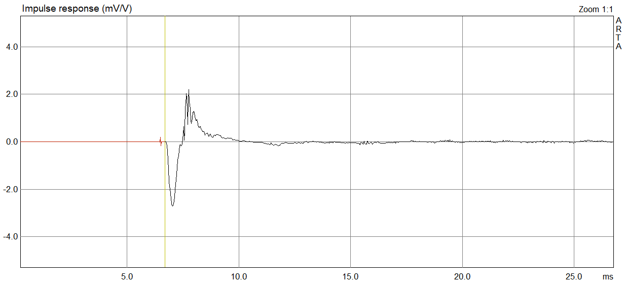

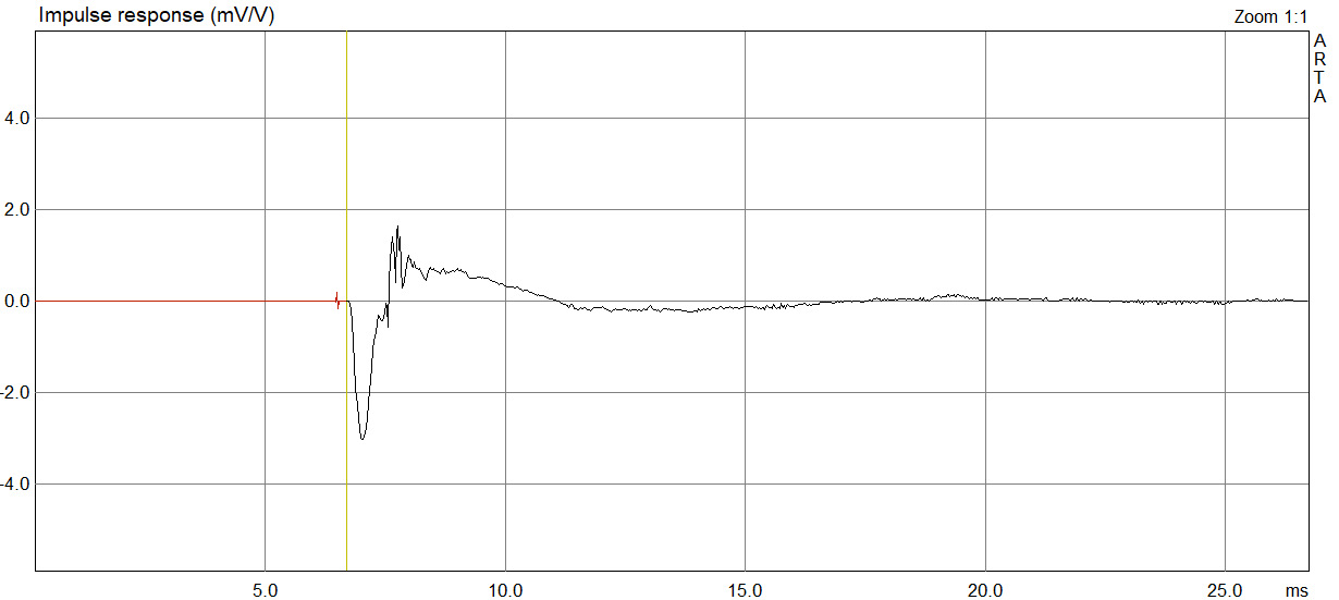

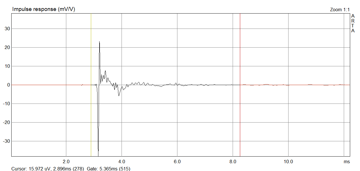

Её же импульсы до- и после (остальные два динамика ПОДКЛЮЧЕНЫ):
Работает, блин!
Если бы не было самбухера, я бы сказал что красная линия - перекомпенсация и нет полки.
Но скорее всего, Вы этого и добивались для стыка с сабвуфером. Вот только красная линия выше синей от 0,3 до 1 кГц.
Надо её понизить?
Согласитесь что басовик сложно заставить сгибаться по чужому желанию.
Посмотреть вложение 120786Посмотреть вложение 120787
На первый взгляд импульсы одинаковые, но нижний лучше. Он и глаже и спадает быстрее.
Я упрямый. Сложно такую немалую массу и на резиновом ходу быстро успокаивать. Динамик поменьше, с более лёгким диффузором и более жёстким бумажным подвесом укротить было бы легче и лучше.
Да. Задача была - максимально снизить механическую добротность. Благо, у немца 6 небольших круглых отверстий в корзине (плюс 4 отверстия диаметром 5 мм под пистон крепления гибких выводов, если бы они были выведены в другую сторону), прямо под установку ПАС ))). От влияния отражений от сильно закрытой корзины спасает только толстый дубовый диффузор!
Надо её понизить?
Нет, не надо. Мне нужен участок 300...500 Гц для выравнивания суммарной АЧХ. Надеюсь, что с более мягким ФВЧ максимум добавки перекочует с 600 на 400 Гц, и этого хватит.
100%. Интересно, что максимальная разница на частоте 100 Гц, где и требуется максимальный спад.
Он не возмущается по-немецки что с ним сделали?
Округлил рот АЧХ и скушал. Кстати, подъём АЧХ на СЧ с эффективной ПАС наблюдался у 20ГДС-3 #41

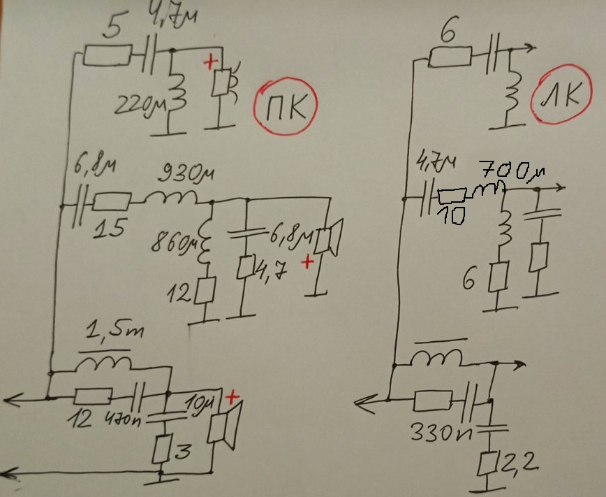

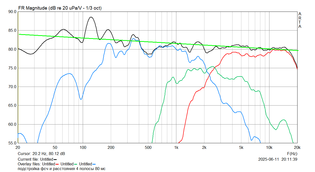

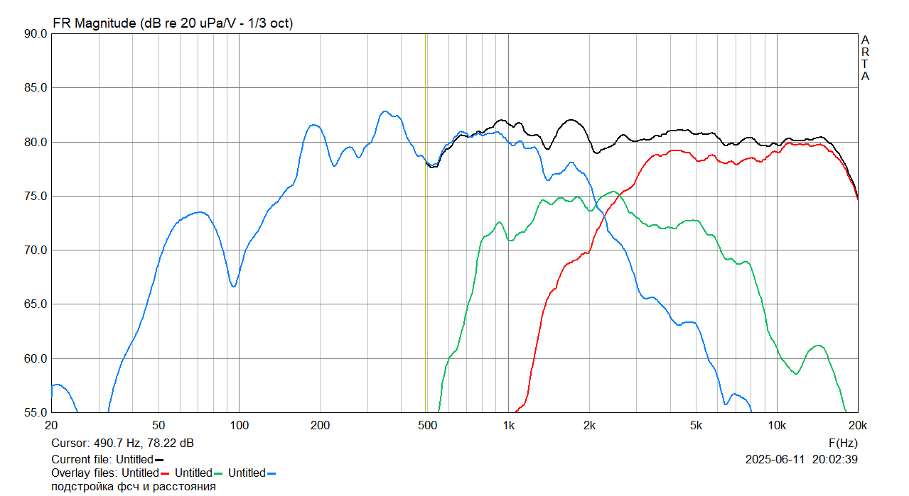

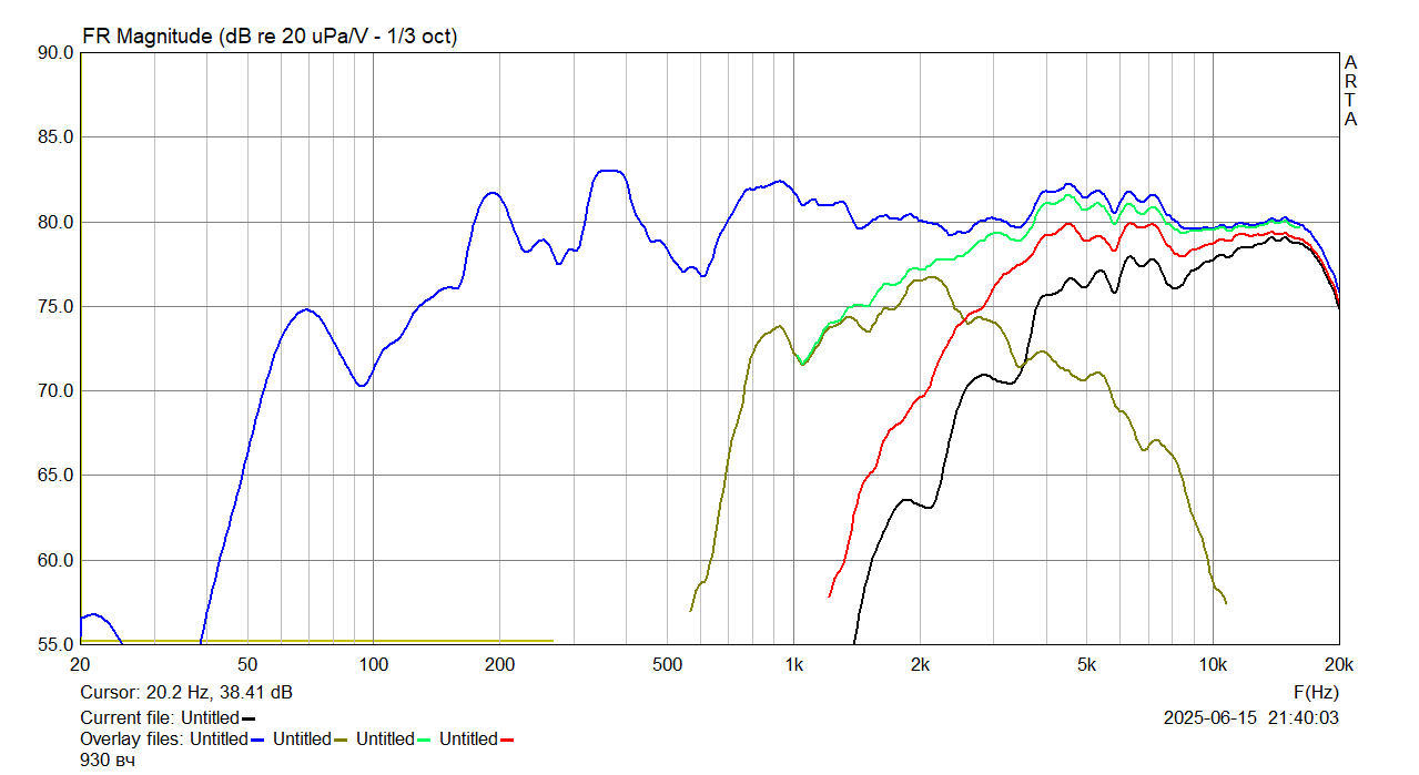

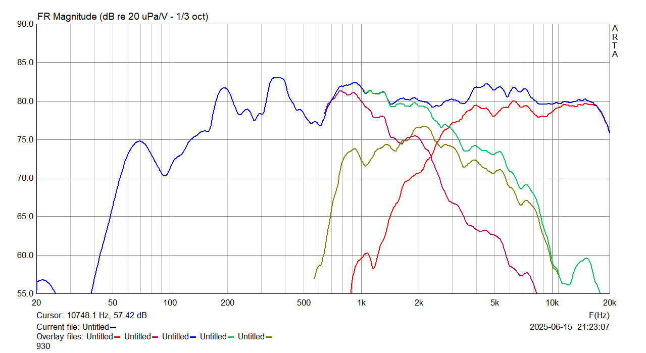

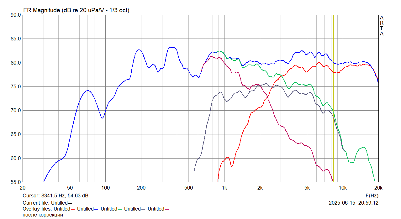

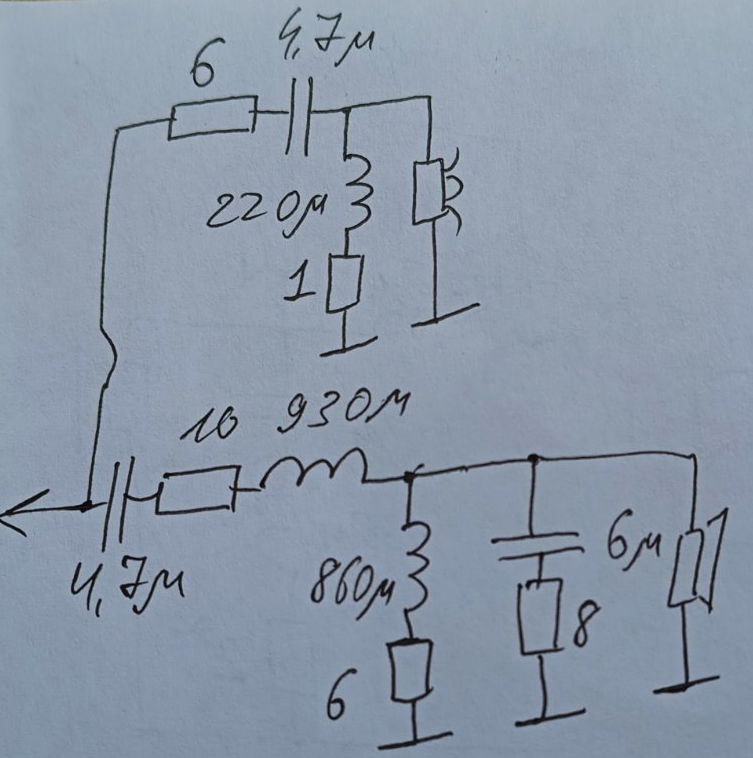

Последняя версия ФСЧ и ФВЧ, учитывающая первые отражения до 4 мс и отличия ВЧ динамиков #198 . ФСЧ стали более близкими по виду, суммарные АЧХ почти совпали выше 700 Гц. Отдельно АЧХ СЧ не смотрел.
Хочу поуменьшать или выбросить резисторы, стоЯщие последовательно с катушкой 860 мкГн, их влияние после увеличения гасящего резистора на входе относительно невелико.
6,697
5,274
203

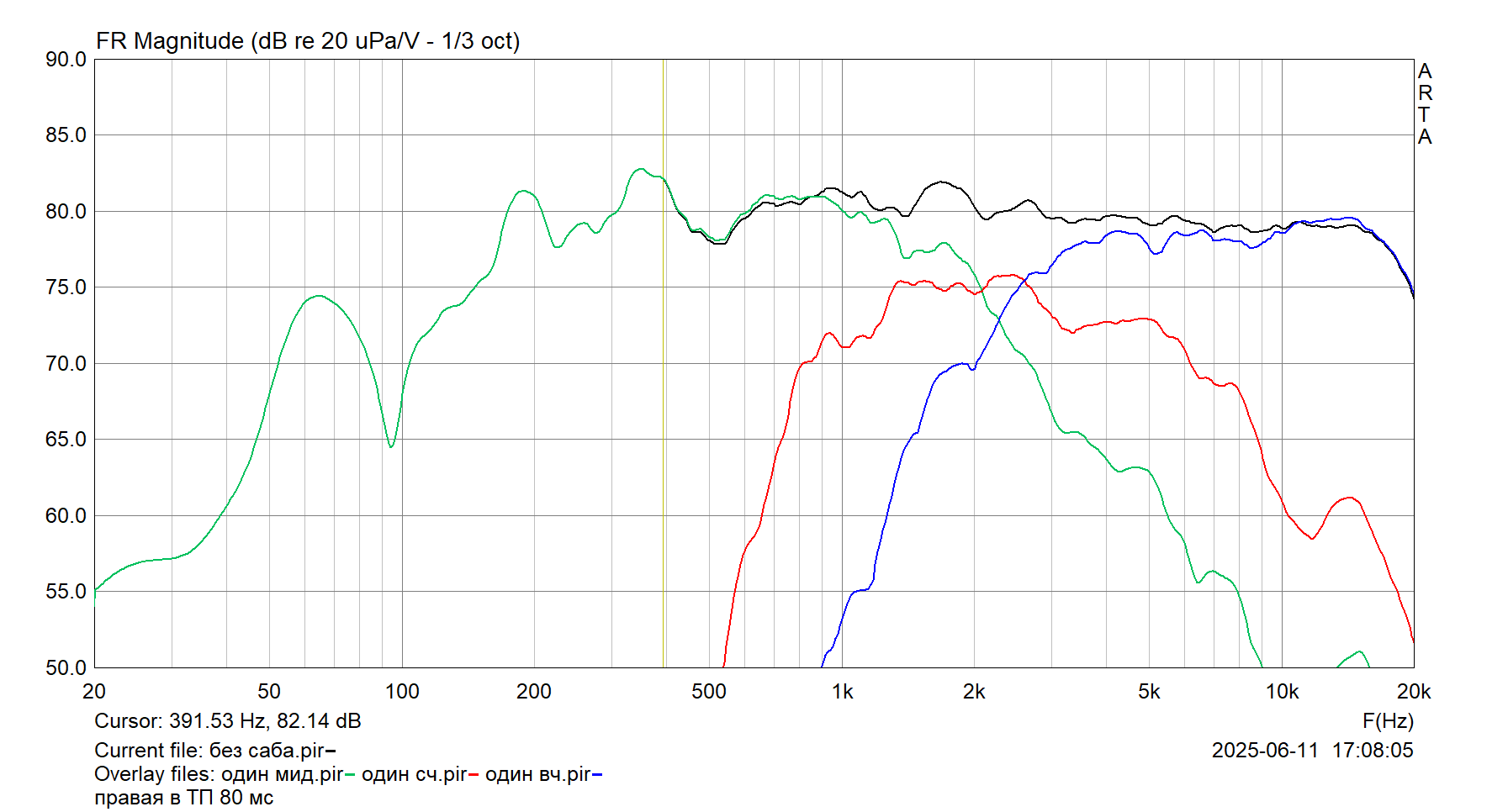

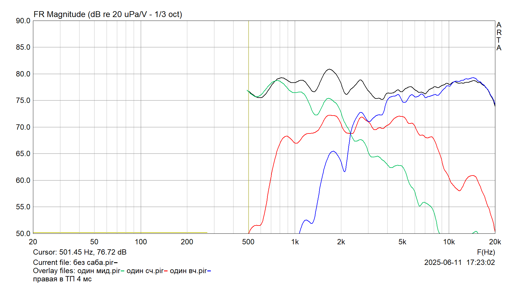

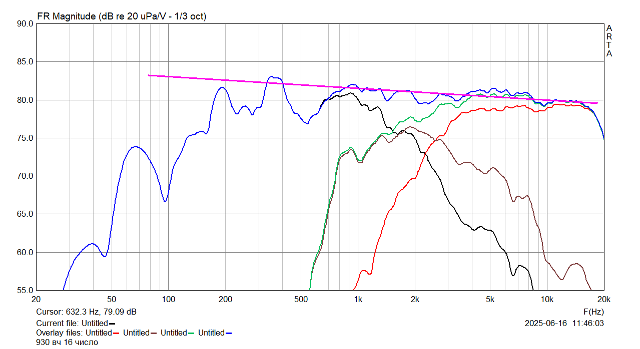

Решил пройтись по конструкции с целью уточнить положение ВЧ динамика на крыше дома твоего корпуса КомпактБокса. Заодно сэкономить резисторы в ФСЧ, стоЯщие последовательно с катушкой 860 мкГн. Резисторы в ФВЧ предварительно увеличены на 1 Ом, и в данной (правой) АС он сейчас равен 6 Ом.
Стартовое положение (боковой 5ГДШ участия не принимает), правая АС, 80 мс, Точка Прослушивания (ТП):
То же самое, 4 мс:
На ВЧ чёт не то, точно надо двигать кронштейн ВЧ пищика.

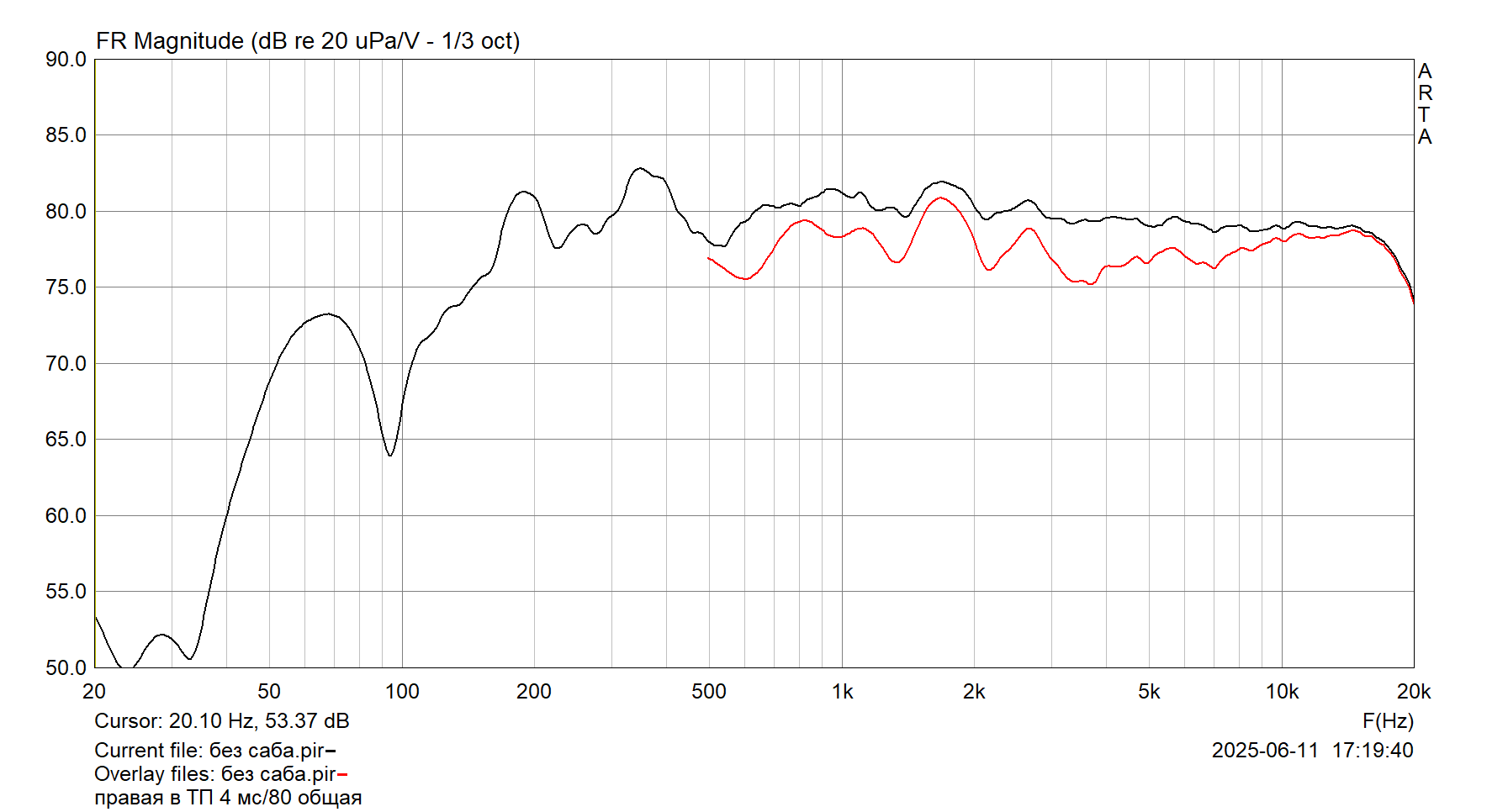

Вот сколько накрикивает комната (разница 4/80 мс):
Выбросить резистор, стоЯщий последовательно с 860 мкГн не получилось: наоборот, увеличил его с 2 до 6 Ом. ВЧ динамик подвинул вперёд на целых 10 мм.
Результат в ТП, 80 мс:
По факту, добавилось 1...1,5дБ на ВЧ. Вот что значит не проверить результат в ТП после настройки с меньшего расстояния... СЧ полоса изменилась максимум на 0,5дБ .

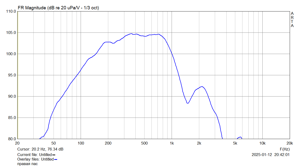

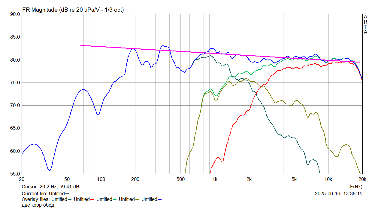

Четыре полосы, саб запитан только с одного канала. Салатовая прямая даёт средний уровень с учётом реверберации с расстояния 2,3 метра:

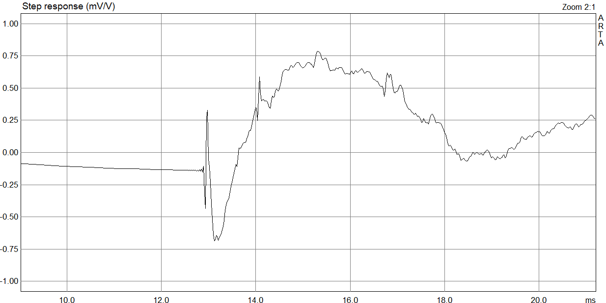

ПХ, соответствующая последней общей АЧХ четырёх полос:
2,5 мс от начала импульса до максимального значения у четырёхполоски. Бывает хуже ))) СЧ динамик не отметился на ПХ никак, видно: саб, мид и ВЧ.
Пора перерисовать фильтры на чистовую.
В левой АС подписаны только отличающиеся по номиналу элементы.
Обратите внимание, что в ТП СЧ полоса обрывается снизу очень резко, а при сведЕнии стыков с малого расстояния она была паинькой #433 . В ТП не помогает передняя панель!!!

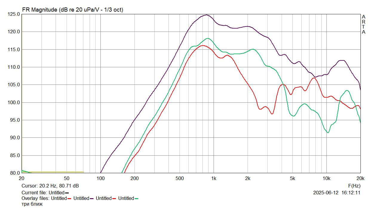

Сильное впечатление что СЧ динамик вообще не участвует в "игре".
Участвует. Концепция идеальной (по А.Б.*) трёхполоски: НЧ и ВЧ отыгрывают по максимуму ширины диапазона, но - без фанатизма, а СЧ только затыкает дыру.
Попытки ВМЕСТО него поставить пищалку были?
Не было, были только идеи типа "ВЧ - сверху перевёрнутой АС" и "перед НЧ динамиком после переворота купола НЧ динамика выпуклостью вовнутрь".
Способен НЧ динамик пожениться на 3 кГц с обычной купольной пищалкой?
Способен, но не думаю, что звучание выиграет. Тут очень много моментов одновременно.
Наличие СЧ динамика с малым уровнем:
1. сглаживает АЧХ;
2. сглаживает ДН по обеим координатам;
3. разгружает по уровню НЧ и ВЧ динамики на 6дБ на частоте 2,2к;
4. уменьшает расстояние между центрами СЧ/ВЧ динамиков с 16 (сток) до 10 (сейчас) сантиметров;
5. улучшает слитность полос.
Проблемы, которые вылезут при исключении СЧ динамика:
1. резкое изменение ширины ДН по горизонтали;
2. усложнение фильтра НЧ. Если помните, мои НЧ - с пузом 500...1к, поэтому 1,5 мГн - не много для них. Добыть стык 3к после такой катушенции можно, но... Сами 3к - в ямке, а выше по частоте - опять горб (ремонтируется мягким режектором). Вытянуть 3к получится разве что с помощью ФНЧ-2 с пиком перед срезом, зачем оно мне...
3. подозреваю, что качество голоса упадёт. Тяжёлый диффузор 8" - это не лёгкий 3*5".
Напомню, что у наличных эллипсов наблюдается встроенная автоПАС, убирающая пик импеданса на частоте мех. резонанса начисто, хотя я НЕ СМОГ найти, что ею работает. Защитная сеточка заменена лавсановым колпачком 12 мм, но диффузор легко двигается на +/-5 мм как у заправского ШП с открытой корзиной... На нижнем крае своей рабочей полосы они - безпризвучные, я включал их напрямую без среза НЧ, они пытались мидбасить, с приличным смещением, без противных искажений. Так что выбрасывать их только ради упрощения системы/фильтра мне не хочется.

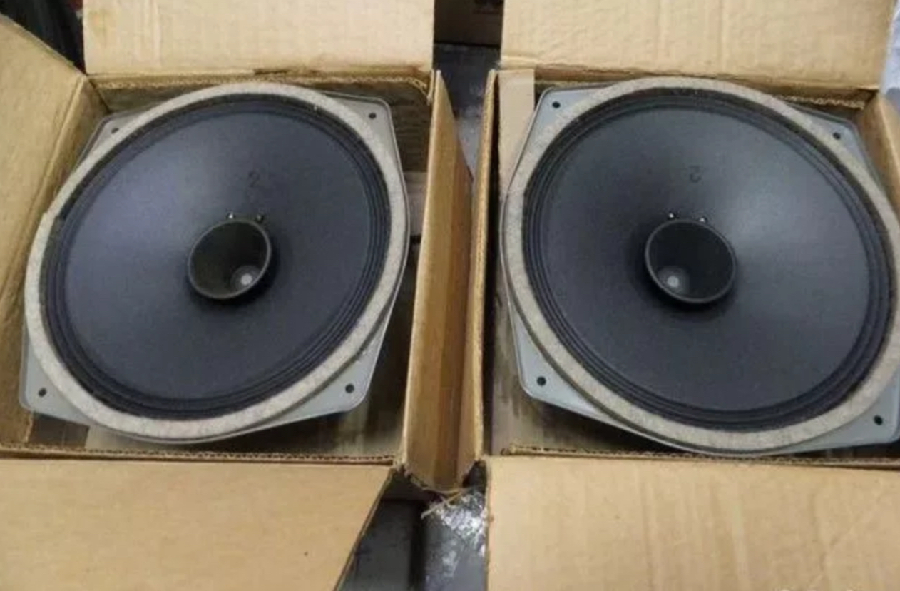

Спасибо. Подробно и по пунктам, хотя некоторые неоднозначны.
Тогда напрашивается идея замены СЧ динамика. Конструктивно это не просто, но глухая корзина мне категорически не нравится.
Давно есть замысел: снять-разобрать-посмотреть-изучить, может быть продырявить, а потом с поклоном послать Мешину для сборки, он всё может.

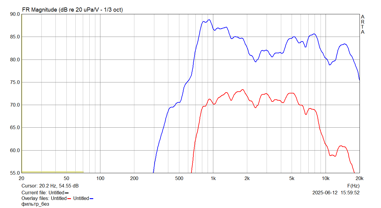

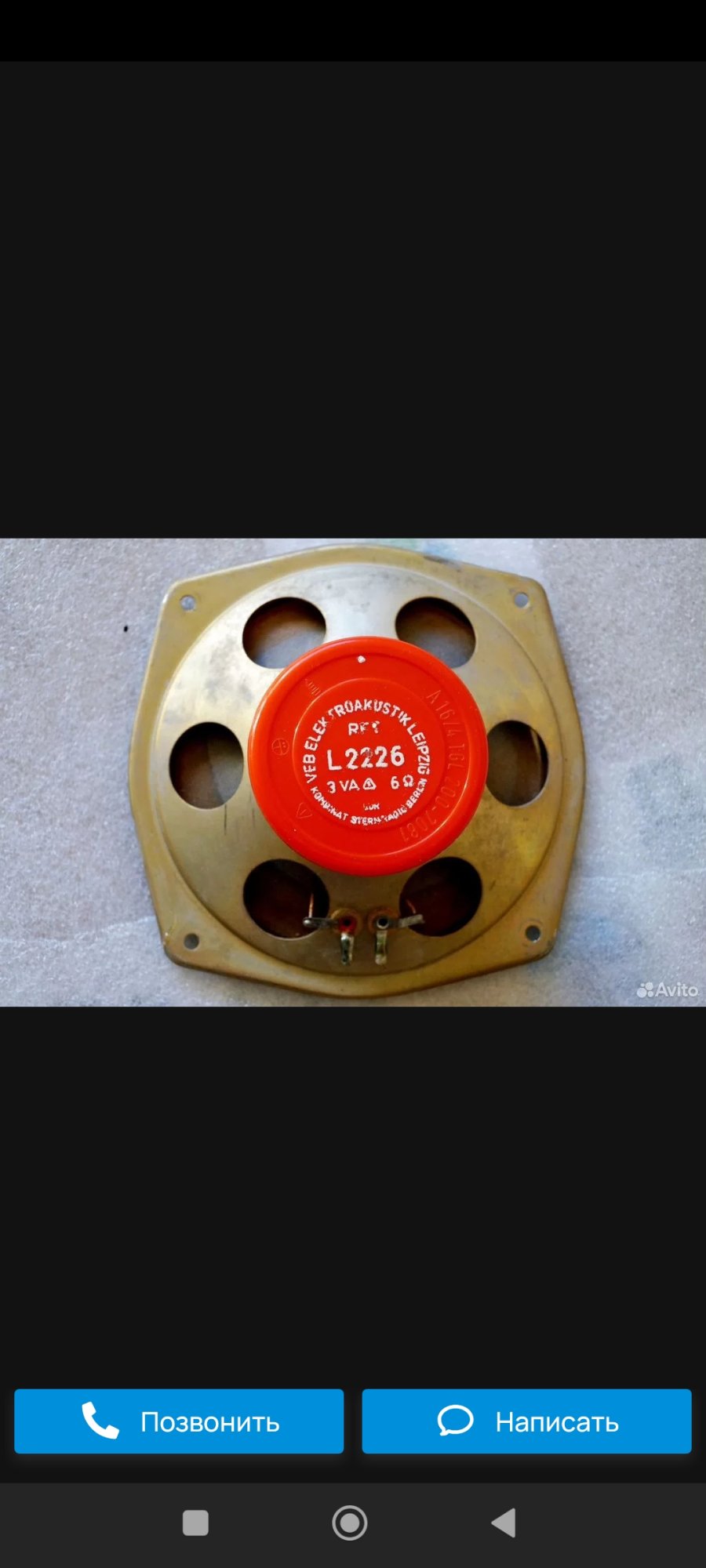

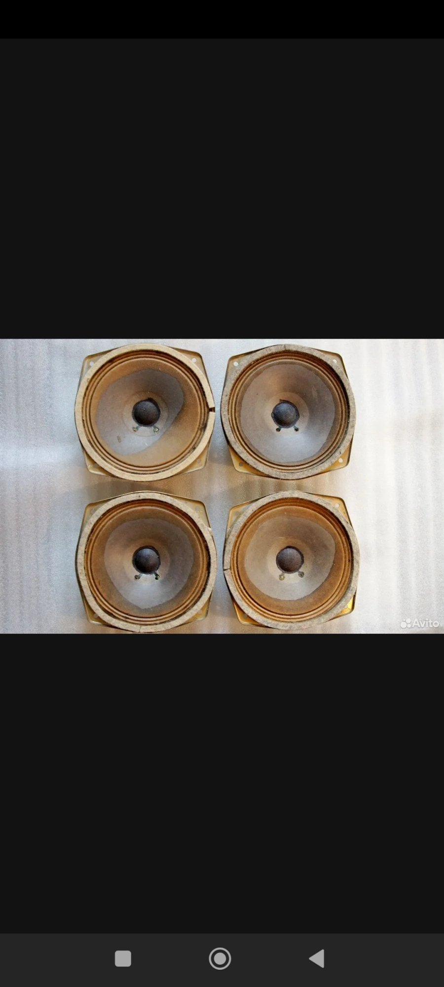

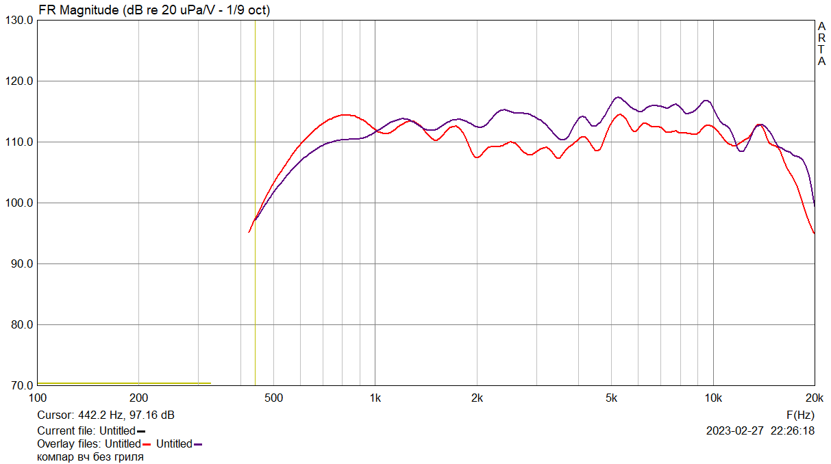

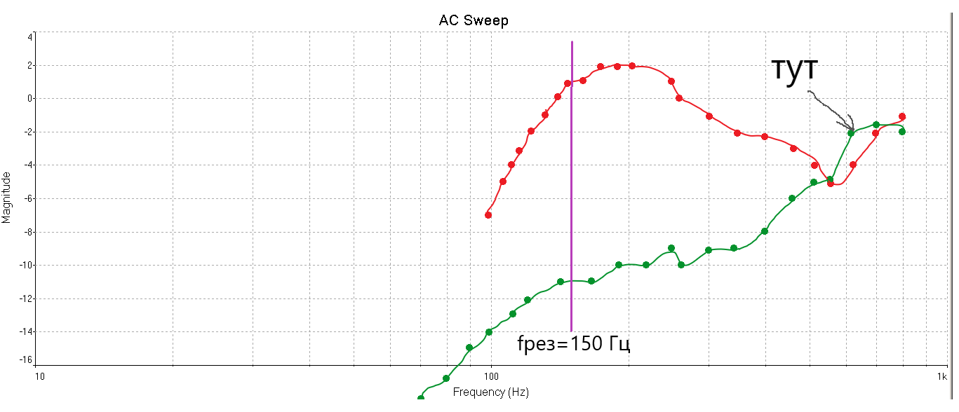

Для тех, кто на барже: данные "закрытокорзинные" СЧ (по крайней мере - те, что у меня) не имеют большинства стандартных недостатков обычных закрытых заглухо конусных СЧ. СмотрИте #188 :
Нет никаких замечаний к нижнему краю рабочей полосы, к моему вящему удивлению!
Самое удивительное, что я не могу наитить, кто работает в качестве ПАС, хотя искал неслабо!
Что у них нехорошо, так это то, что внутри нету ни капли ЗПМ (вероятность 99%).
И натуральности звучания живых инструментов, при применении их в качестве СЧ/ВЧ динамика, я от них не добился ни с каким фильтром.
Сейчас не могу достать свои АЧХ, но на память они не совсем такие.
Стандартное: вскрытие покажет. Тогда всё окажется просто.
В закрытой маленькой стальной корзине это мало что даст.
Воооот. Причём диффузор выглядит очень многообещающе и просто обязан звучать отлично.
Других помех кроме глухой корзины не вижу.
Вскрыл бы я консервную банку, но сейчас занят усилителем для наушников, жду некоторые детали, не хочу бросать одно чтобы заняться другим.
Есть болгарские эллипсы, но они чуть меньше и проблема именно в этом чуть..
Да, я помню. У Ваших есть чёткие горбы снизу. У моих - нету.
вскрытие покажет.
Что оно покажет? Почему закрытый в железе диффузор свободно пальчиком смещается на 5 мм и быстренько назад возвращается? Не покажет... На закрытом искать фокус надо.
Хорошо... Возьмём мои динамики. Резонансного пика внизу у них нет. Что им дадут пара-тройка отверстий по 1 см?
я так понимаю, единственная проблема жестянки на верхней части СЧ диапазона и на ВЧ, в нашем случае это - выше 1,5к , в близком отражении/переотражениях от корзины. Именно его убирает ЗПМ. Поправьте, если неправ.

Короче, не выдержал и пошёл измерять вдоль и поперёк.
В ТП, с фильтром и без, окно 14 мс. У сего другана горб снизу есть! У другого экземпляра его нету (?).
ОК, снимаю АЧХ с расстояния 1 см по центру (буряк), напротив гофра по короткой оси эллипса (зелень) и напротив гофра по длинной стороне эллипса (красная):
Опа!.. У какого акустического оформления крутизна спада 15...16дБ на октаву? Правильно, у ЗЯ с ПАС...
Сравниваем АЧХ с 1 см (напротив гофра по короткой стороне, так получилось) с АЧХ в ТП.
Что видим? Потери на НЧ (тут НЧ - нижний край АЧХ))) - 10дБ, причём крутизна спада из ТП - больше, чем вблизи. Морда у Компактбоксов достаточно широкая для частот 400...600 Гц, ссылки на баффл-эффект не прокатывают. Что у нас? - ЩИТ, с его АКЗ.
Итого, по сумме измерений и поведению диффузора при нажатии констатирую, что у моих СЧ-шников от немцев - размочаленные и пропускающие воздух гофры, которые, с одной стороны, работают как ПАС, с другой - позволяют двигаться диффузору, с третьей - создают местное АКЗ. Мяу.

А такие никто не слушал как по звуку?
    120.8 KB · Просмотры: 48
    128.5 KB · Просмотры: 51
7,000
7,238
257
Не слушал, но думаю что вы прочитали переписку выше.
Очень странные фокусы бывают с вроде бы одинаковыми динамиками, непонятно откуда разница.
Пока у меня одно объяснение - все динамики очень старые, изношены по разному.
Поэтому и с ВАШИМИ динамиками возможны чудеса.
Лучший способ увидеть эти чудеса и не считать их чем-то чудесным - это микрофон. Он покажет в каком состоянии эти старушки сегодня.
Радиомузей пишет что старушки 1970 года, 3 Вт (честных), 100...10 000 Гц.
Что-то похожее на наши 3ГД-38Е.
Оценки на слух могут быть полярны, думаю что звучат хорошо, если не в убитом состоянии.
Вопрос в цене, если не ломят за свинтаж, можно взять на пробу, но мой первый вопрос - для чего?
Двухполоску на них не сделать - нет ни верха ни низа, в трехполоску слабоваты. Они наверняка для ОЯ.
Как радиоточка или для ТВ, думаю, будет хорошо.
Даже не знаю, куда их.

На авито за 750 р за штуку просят, а если как сч в трехполоску не сильно мощнкю?
Не задумывались откуда их столько?
Из вещательных колонок на 99%.
Качество радиоточки.
Плюс убитые диффузоры, цвет которых как-бы намекает.
Какая там середина?
Если уж брать rtf и прочие древности, то только в состоянии новых:
7,000
7,238
257
Кроме Радиомузея, живой след в Яндексе только на Яху аукцион. Не могу поверить что один динамик, хотя на фото пара ушёл за... не могу поверить что за 90 долларов, даже за 50 долларов много, а это вроде стартовая цена. Не разбирался, но цены явно несуразные.
А отзывы продавца на Авито все хорошие?
750 за штуку - нормально, но вопрос в каком они состоянии, понятно - кот в мешке, как повезёт.
Я нудный. Ведь спрошу - что значит не сильно мощную? Какой НЧ динамик? Если 75ГДН - явно не пойдёт.
Если 10 ГД-30, 15ГД-14, 15ГД-17 пойдёт. Но как они звучат - не знаю, только предполагаю.
Думаю, лучше спросить ЛИЧНО Мешина и Бокарёва - через них прошло много динамиков и их мнению я (в основном) доверяю. Сознательно врать точно не будут, а от ошибки или вкусовщины никто не застрахован.
Но тогда мой подлый вопрос. Трехполоска - это сложная система, а с неведанными динамиками без микрофона я бы и не начинал. Кто её будет делать, подгонять фильтры - вот в чем вопрос.
Если надеетесь что с активными фильтрами на каждую полосу, на слух и всё будет просто, я сильно сомневаюсь.
Я делал 15ГД-14 плюс 2ГД-40 плюс пищалка. И ничего что СЧ был почти больше НЧ динамика, подошли.
Тут надо пробовать. Очень редко бывает что динамики сразу "созданы друг для друга", а бывает сколько их не стыкуешь, ничего не получается, они "не сошлись характерами".
Есть у ВАС один выход - пойти на поклон к Бокарёву. Если у него не будет ничего болеть и не будет сильно занят, то поможет.
Сегодня попытался свести АС без полосы со штатным СЧ динамиком-эллипсом. Дули вам мне. Дыра 1,5к не закрывается ни одним из них. Вылезает 1к. В процессе понял, что прошлая серия измерений от 11.06 страдает какой-то мурой на СЧ. В частности, волны на общей АЧХ на отрезке 1,5...2,5к и провал у СЧ полосы на отрезке 3...5к, чего не замечалось раньше. Причину до конца не понял, возможно, близко получились катушки всех трёх полос, но не уверен.
Короче, сегодня получил вот такие АЧХ для нового положения "фланец ВЧ за 20 мм от передней панели", 80 мс окно, правая АС:
Залёная = мид+СЧ.
Вот тебе, бабушка, излишняя яркость, 4...7 кГц.
Заменил катушку 700 мкГн на 930, получилось вот так:
И вот так:
Салатовая = СЧ+ВЧ, чёрная = ВЧ 4 мс окно.
Увеличение катушки до 930 мкГн не помогло, виновата ВЧ полоса потому что.
НО. Я не уверен в измерениях, снова. Похоже, глючит криво поставленный драйвер на внешнюю звуковуху М-Аудио Транзит. Или ещё что.

Сегодня ВЧ полоса - опять ровная... Барабашка завелась, не иначе.
Окно 80 мс, катушка 930 мкГн, 18 мм от фланца ВЧ динамика до края передней панели:
Вот как то так.
ВЧ динамик с виду торчит перед СЧ динамиком, не говоря о фазовых смещениях фильтров. Но попытка перевернуть полярность ВЧ-шника и отодвинуть его взад (ради красившей ПХ) вчистую провалилась, вернул на исходную. Не в этот раз.
Провёл профилактику "яркости", получил следующее:
Схема ФСЧ+ФВЧ:
Подогнать вторую (левую) АС да послушать, что ли.

А кто этот боец невидимого фронта в коричнево-зеленом трико?
защитного цвета - штатный СЧ эллипс, зелёная кривая - его сумма с БМВ пищиком (красная кривая), который - нештатный ВЧ в данной конфигурации.
