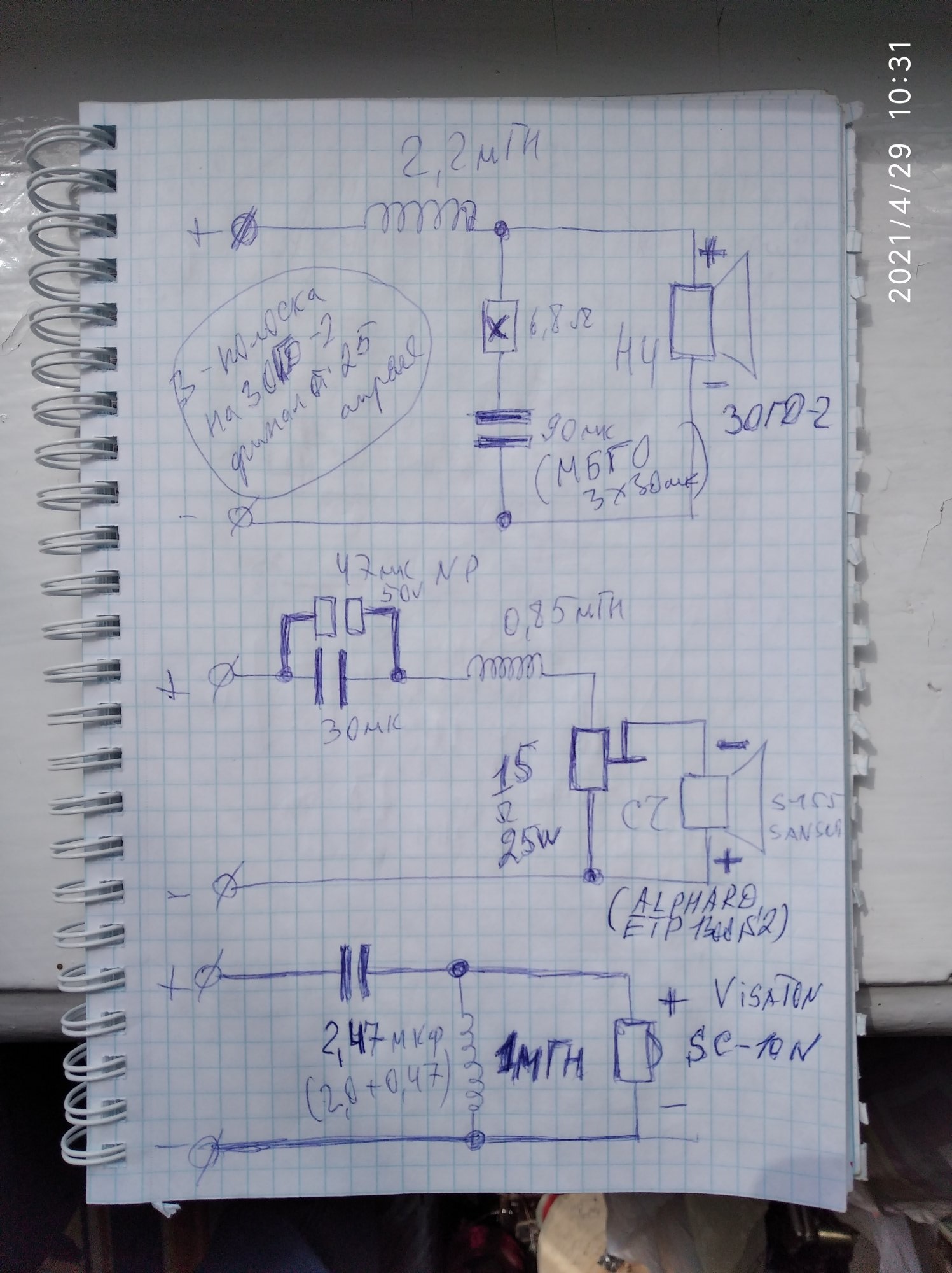

Нашел утерянную тетрадку со схемами 3-полоски на 30ГД-2. Поделюсь .

Посмотреть вложение 14976Посмотреть вложение 14978Посмотреть вложение 14979Посмотреть вложение 14980
Александр, а эта схема Вами разработана для оформления в ЗЯ или в Фазоинверторе? И вопрос по динамикам СЧ. Они оба и Сансуй и Альфард уже редкие, так как не выпускаются и в магазинах нет. . Но найти всё же можно на вторичном рынке. Смущает цена, точнее разница в ней. Альфард стоит в среднем 1000, а Сансуй 3500. Стоит ли переплачивать за древний и уже потрёпанный Сансуй? Он же и проблемный - воспроизводит, если я правильно понял, только с 1кгц.

По этой теме у меня нет желания беседовать и отвечать. На то есть причина.
