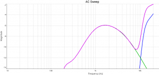

По ВЧ схема странная. Делитель по входу пашет во всей полосе (смысл?), 100 Ом перед ВЧ можно было выбросить, минимально скорректировав фильтр, только не говорите, что 100 Ом выравнивают импеданс 16-омного динамика на резонансе). Номиналы 1 и 0,5 мкФ вместе с катушкой 100 мкГн - интересно, какая частота раздела планировалась. Судя по СЧ звену с его 4 Омами и катушкой 220 мкГн, то раздел по -6дБ получается 5,5 кГц, а у ВЧ фильтра? Сейчас гляну.
Кстати, НЧ звено 1:1 от 35АС-015.
А никого не смущает, что для динамиков с разными АЧХ СЧ и ВЧ фильтры - одинаковые? Схема чисто теоретическая, требует доводки под конкретные динамики.
И шо вы думаете. АЧХ такого ВЧ звена: полка по -6дБ от 12 кГц и выше, -12дБ (раздел) на частоте 10 кГц, -37дБ на частоте 5,5 кГц. Кому дать в морду за такой фильтр? Шоров тут ни при чём, 100% прикрываются именем неизвестные интернет-вредители.
Нет, я неправ. Раздел СЧ звена надо смотреть по -12дБ, поскольку уровень на максимуме пропускания ровно -6дБ. Итого, раздел в схеме #387 - 10 кГц, по Мультисиму фазы не пляшут, имеем +3дБ на стыке вместо +6дБ, и дыра -4,5 на 8 кГц, ибо стыкуются 1-й и очень крутой 3-й порядки. Вот здесь намечается пролёт. Если удастся подогнать фазу на разделе смещением ВЧ относительно СЧ по глубине, то чуть ниже дыра всё равно останется.
Я вообще молчу. Лишь только более ясно нарисованную схему фильтра вставил.

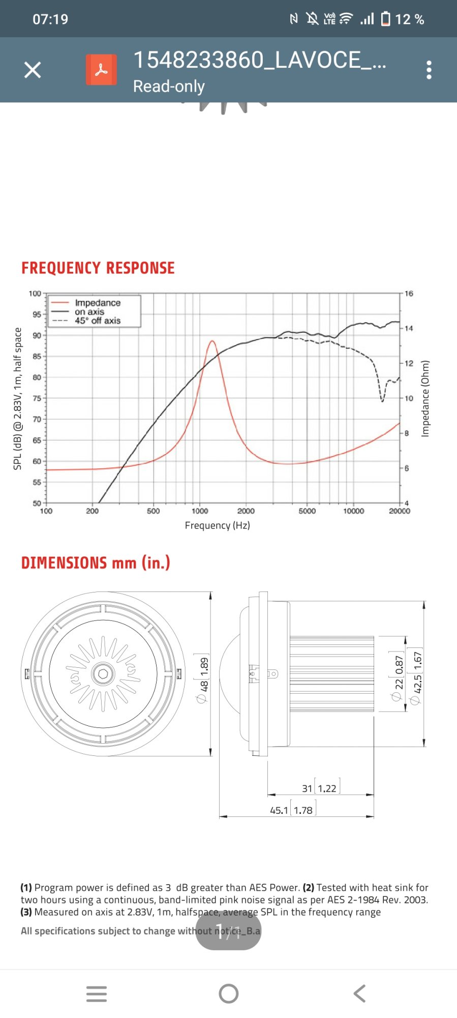

Приветствую, вижу тема давно затихла, но все же... Решил заняться своими старыми 35 012, корпуса на выброс, стояли рядом с батареей в гараже, рассохлись, шпон отклеился, будут новые корпуса из 18 фанеры, фи. Фильтр родной, единственное заменены все провода на хорошие. Подключил я их , после 10 летнего простаивания и лучше бы не слышал этого. Сч выпирает, орет( когда то клеил колпачок натёртый грифелем, переключатель уровня вч/сч купирован), вч вообще не слышно, смотрю ,а там ноунейм 6ом на неодиме, середина его перекрикивает дай бог( как раньше слушал это?). Вообщем помощь нужна по фильтру, уже неделю все читаю сутками, инфы много, непроверенные схемы не хочу делать. Сч будет стоять асалаб 1304.8, вч будет 8ом, чувств. У сч и нч по 91_92. Как поменять фильтр вч звена на сопротивление 8ом? Что изменить на этой схеме? Индукцию в 2 раза меньше, вместо 2 мф поставить 4? Родные ставить вч на 16 ом вообще нет желания. От какого объема отталкиваться для фи? Планирую литров 60. Буду крайне признателен информации
Не меняя частоту раздела, то всё верно для восьмиомной ВЧ
Ёмкость в два раза больше.
ФИ можно оставить родной поместив его на заднюю стенку. Нужно только его укротить если объём будет 60 литров, а частота настройки та же.

Для 8-омной пищалы на частоте стыка со средником в районе 2500 навскидку надо емкость в районе 3.3 мкф, катушку на 0,47 мГн. Можно гасилку последовательно с пищалкой на пару Ом.
Решил оставить 5000 раздел для начала, мне проще будет на 2 умножить и поделить, чем новый посчитать т.к только начал вникать в тему фильтров АЧХ и т.д, а это надо сказать не оч. Легко. В дальнейшем уверен будут эксперименты, сч по АЧХ отигрывает до 8к, возможно поднять срез до тыс 7. Александр, как я понял, если вч будет выпирать, перед вч фильтром резистор на пару ом, как в случае родного переключателя. Фильтр собираю как на фото? Единственно ещё + и -поменял на нч из доработок по фильтру. П.с. достал фильтра из колонок, смотрю визуально , а они разные, на одном вместо 30мф на сч Дин., Стоит 20. Так вот и собирали в совке.

Средник тянуть даже до 5 кил это плохая идея. Сделать, непонятно в угоду кому, чтобы потом давиться этим звуком. как холодной манной кашей. Ваше право.
Нормальный стык СЧ-вч в районе 2200-2500. Остальное бредятина.

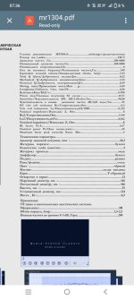

Интересные замеры вч от асалаб на 35 012, 16 ом версии тоже есть, цена 1500 за штуку.
